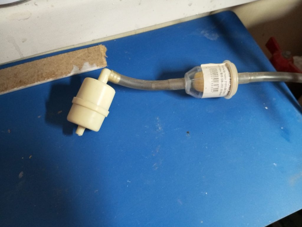

PETERSON 10181 Опубликовано 17 Mar 2024, 13:35:51 Жалоба Поделиться Опубликовано 17 Mar 2024, 13:35:51 Последние несколько заходов вообще ничего не делал для борьбы с пылью. Самое удивительное - никакой пыли не налипло от слова совсем. Красил как обычно - при закрытой двери на лоджию и при закрытых окнах. На шланге для аэрографа стоит топливный фильтр. 1 Ссылка на сообщение Поделиться на другие сайты
Energo 22 Опубликовано 17 Mar 2024, 14:05:42 Жалоба Поделиться Опубликовано 17 Mar 2024, 14:05:42 28 минут назад, PETERSON сказал: На шланге для аэрографа стоит топливный фильтр. У меня на выходе компрессора вот такая фигня как на фото. Я полагаю это фильтр? Ссылка на сообщение Поделиться на другие сайты
hibar 530 Опубликовано 20 Mar 2024, 02:14:29 Жалоба Поделиться Опубликовано 20 Mar 2024, 02:14:29 В 17.03.2024 в 21:05, Energo сказал: У меня на выходе компрессора вот такая фигня как на фото. Я полагаю это фильтр? это не совсем тот фильтр. Это влагоотделитель, по другому сепаратор. Михаил писал о воздушном фильтре, чаще всего для этого используют топливный фильтр тонкой очистки, тот же жигулёвский Подскажите, какую смолу можно использовать для получения стекляшки на фару? А лучше ссылку дайте. Там форма не сложная, проще в силиконе снять форму и отлить, чем вакушкой морочиться Ссылка на сообщение Поделиться на другие сайты

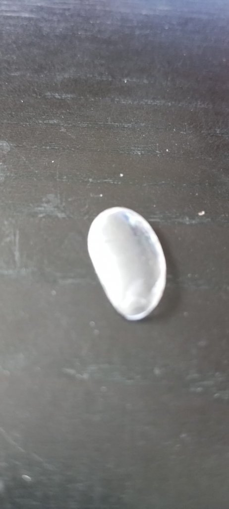

PETERSON 10181 Опубликовано 20 Mar 2024, 06:12:28 Жалоба Поделиться Опубликовано 20 Mar 2024, 06:12:28 3 часа назад, hibar сказал: чаще всего для этого используют топливный фильтр тонкой очистки Так и есть. Я его купил в ближайшем магазине автозапчастей и врезал в шланг. 3 часа назад, hibar сказал: какую смолу можно использовать для получения стекляшки на фару? Вот тут почитай https://forum.trucksinscale.com/viewtopic.php?pid=19966#p19966 Ссылка на сообщение Поделиться на другие сайты
Феофан 857 Опубликовано 20 Mar 2024, 08:05:09 Жалоба Поделиться Опубликовано 20 Mar 2024, 08:05:09 (изменено) 5 часов назад, hibar сказал: это не совсем тот фильтр. Это влагоотделитель, по другому сепаратор. Михаил писал о воздушном фильтре, чаще всего для этого используют топливный фильтр тонкой очистки, тот же жигулёвский Топливный фильтр и масловлагоотделитель - принципиально разные устройства. Второй имеет центрифугу для отделения частиц тяжелее воздуха, у топливного просто стоит статический фильтрующий элемент, абсорбирующий твердые частицы размером более размера ячеек или лабиринтов. Изменено 20 Mar 2024, 08:07:37 пользователем Феофан Ссылка на сообщение Поделиться на другие сайты
hibar 530 Опубликовано 20 Mar 2024, 08:14:20 Жалоба Поделиться Опубликовано 20 Mar 2024, 08:14:20 1 час назад, PETERSON сказал: Вот тут почитай https://forum.trucksinscale.com/viewtopic.php?pid=19966#p19966 для круглых стёкол это хороший способ, баже отражатель отливается. А вот можно ли применить этот способ для более сложно изогнутых стекляшек я просто помню, кто-то писал про смолу для изготовления остекления, а вот где читал не помню 10 минут назад, Феофан сказал: Топливный фильтр и масловлагоотделитель - принципиально разные устройства. первое имеет центрифугу для отделения частиц тяжелее воздуха, у топливного просто стоит статический фильтрующий элемент. и что? Ты видимо сам не понял, о чём речь шла. У меня фильтр стоит на входе в компрессор, у Михаила непосредственно перед аэрографом, возможно этот способ и лучше, хз. у меня даже 2 фильтра на входе, но не потому что топливный плохо очищает, а просто без той банки с поролоном он делает бу-бу-бу. Неприятно Это для устранения пыли, а не удаления масла, конденсата и т.д. Тем более масла у меня в компрессоре нет вообще Ссылка на сообщение Поделиться на другие сайты
PETERSON 10181 Опубликовано 20 Mar 2024, 08:24:29 Жалоба Поделиться Опубликовано 20 Mar 2024, 08:24:29 8 минут назад, hibar сказал: А вот можно ли применить этот способ для более сложно изогнутых стекляшек Надо пробовать. Думаю, можно. С ногтей ведь густой гель не успевает стекать, значит и с формы стечь не успеет. Ссылка на сообщение Поделиться на другие сайты
Феофан 857 Опубликовано 20 Mar 2024, 11:33:14 Жалоба Поделиться Опубликовано 20 Mar 2024, 11:33:14 3 часа назад, hibar сказал: и что? Ты видимо сам не понял, о чём речь шла. У меня фильтр стоит на входе в компрессор, у Михаила непосредственно перед аэрографом, возможно этот способ и лучше, хз. у меня даже 2 фильтра на входе, но не потому что топливный плохо очищает, а просто без той банки с поролоном он делает бу-бу-бу. Неприятно Это для устранения пыли, а не удаления масла, конденсата и т.д. Тем более масла у меня в компрессоре нет вообще Я все понял, топливный фильтр с бумажным фильтроэлементом не защитит от воды или масла, тем более. на входе в компрессор. масло вылетает со сжатым воздухом, ему фиолетов фильтр на входе, масло плюет компрессор из-за негерметичности поршня. А вода, точнее, влага в системе появляется из-за колебаний температуры и давления сжатия. Именно поэтому принцип влагоотделителя состоит в механическом разделении инерцией вращения более тяжелых (плотных) частиц. А бумаге пофиг, она удерживает твердые частицы только по принципу размера. Масло и воду без твердых включений пропустит на ура. А вообще, влагоотделитель на домашнем компрессоре - чистейшая перестраховка, ибо колебаний температуры и влажности значительных нет. А влага образуется в системах, работающих в атмосфере окружающей среды, либо с резкими колебаниями давления, как в пневмосистемах автомобилей и прочих ТС. Именно поэтому тип фильтра на наших компрессорах не имеет никакого значения. Это когда я по началу красил на работе из мощного компрессора через редуктор - там да, запросто могло прилететь. Ссылка на сообщение Поделиться на другие сайты
hibar 530 Опубликовано 20 Mar 2024, 12:29:05 Жалоба Поделиться Опубликовано 20 Mar 2024, 12:29:05 53 минуты назад, Феофан сказал: Я все понял, топливный фильтр с бумажным фильтроэлементом не защитит от воды или масла, тем более. на входе в компрессор. масло вылетает со сжатым воздухом, ему фиолетов фильтр на входе, масло плюет компрессор из-за негерметичности поршня. А вода, точнее, влага в системе появляется из-за колебаний температуры и давления сжатия. Именно поэтому принцип влагоотделителя состоит в механическом разделении инерцией вращения более тяжелых (плотных) частиц. А бумаге пофиг, она удерживает твердые частицы только по принципу размера. Масло и воду без твердых включений пропустит на ура. А вообще, влагоотделитель на домашнем компрессоре - чистейшая перестраховка, ибо колебаний температуры и влажности значительных нет. А влага образуется в системах, работающих в атмосфере окружающей среды, либо с резкими колебаниями давления, как в пневмосистемах автомобилей и прочих ТС. Именно поэтому тип фильтра на наших компрессорах не имеет никакого значения. Это когда я по началу красил на работе из мощного компрессора через редуктор - там да, запросто могло прилететь. ну пыль то бумажный элемент задержит, на механическом уровне? А другого нам и не нужно Ссылка на сообщение Поделиться на другие сайты
Феофан 857 Опубликовано 20 Mar 2024, 12:32:17 Жалоба Поделиться Опубликовано 20 Mar 2024, 12:32:17 (изменено) 5 минут назад, hibar сказал: ну пыль то бумажный элемент задержит, на механическом уровне? А другого нам и не нужно Пыль задержит. Только самая страшная пыль летает вокруг окрашиваемой детали. Закон Архимеда От нее защиты нет. Мне однажды вообще комар на лак прилетел. И не посмотрел, что у меня стоят хренеотделители на выходе из компрессора и на входе в аэрограф. Изменено 20 Mar 2024, 12:35:56 пользователем Феофан Ссылка на сообщение Поделиться на другие сайты
PETERSON 10181 Опубликовано 20 Mar 2024, 12:44:59 Жалоба Поделиться Опубликовано 20 Mar 2024, 12:44:59 У меня компрессор стоит на полу. Пыль по большей части тоже кучкуется на полу. Поэтому компрессор без труда может захватить её при работе. В масловлагоотделителе какой-то фильтр из спечённых шариков стоит, но я не уверен в его способности готовить достаточно чистый воздух. К тому же я ставил фильтр на шланг ещё в те времена, когда пользовался своим первым компрессором Ревелл, в котором нет ни рессивера, ни манометра, ни регулятора давления, ни масловлагоотделителя. Ссылка на сообщение Поделиться на другие сайты
