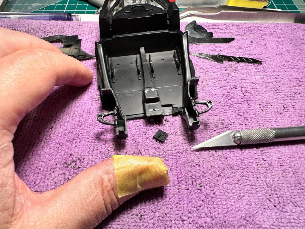

PETERSON 10181 Опубликовано 5 Jun 2024, 07:35:20 Жалоба Поделиться Опубликовано 5 Jun 2024, 07:35:20 2 минуты назад, Energo сказал: от череды неудач Неудачи нас преследуют постоянно. Даже если ты знаешь, как их избежать. Вот, например, сколько ни бережёшь свои пальцы при хирургических операциях, нет-нет да и проткнёшь, как я на днях. Спойлер Возвращаясь к покраске вогнутых поверхностей, рекомендации Жени @ekha полностью поддерживаю. Ещё рекомендую перед покраской аэрографом прокрасить на деталях все труднодоступные углы и расшивку кисточкой. 2 Ссылка на сообщение Поделиться на другие сайты

AeroMax 1357 Опубликовано 5 Jun 2024, 22:36:03 Жалоба Поделиться Опубликовано 5 Jun 2024, 22:36:03 15 часов назад, PETERSON сказал: Неудачи нас преследуют постоянно. Даже если ты знаешь, как их избежать. Вот, например, сколько ни бережёшь свои пальцы при хирургических операциях, нет-нет да и проткнёшь, как я на днях. https://modelist.ru/catalog/instrumenty/ruchnoy_instrument/cf_01_ruchnoy_instrument_nasadki_na_paltsy_dlya_zashchity_ot_porezov/ Ссылка на сообщение Поделиться на другие сайты
PETERSON 10181 Опубликовано 6 Jun 2024, 04:55:17 Жалоба Поделиться Опубликовано 6 Jun 2024, 04:55:17 6 часов назад, AeroMax сказал: https://modelist.ru/catalog/instrumenty/ruchnoy_instrument/cf_01_ruchnoy_instrument_nasadki_na_paltsy_dlya_zashchity_ot_porezov/ Когда остриё модельного ножа соскакивает с процарапанного пластика, оно втыкается в палец, как стрела лука. Такие напальчники должны быть из стальной проволоки связаны. Ссылка на сообщение Поделиться на другие сайты
hibar 530 Опубликовано 6 Jun 2024, 05:04:51 Жалоба Поделиться Опубликовано 6 Jun 2024, 05:04:51 8 минут назад, PETERSON сказал: Когда остриё модельного ножа соскакивает с процарапанного пластика, оно втыкается в палец, как стрела лука. Такие напальчники должны быть из стальной проволоки связаны. полимер, так что вполне возможно, что и выдержит прокол или порез. А на сколько в них будет удобно работать только практика покажет Ссылка на сообщение Поделиться на другие сайты
PETERSON 10181 Опубликовано 6 Jun 2024, 05:19:40 Жалоба Поделиться Опубликовано 6 Jun 2024, 05:19:40 11 минут назад, hibar сказал: только практика покажет Я точно не буду покупать - не верю в их способность противостоять порезу от втыкающегося с силой кончика ножа. Удобно ли будет в них работать лично мне? Однозначно нет. Так что, если кто будет пробовать, поделитесь опытом, плиз. Ссылка на сообщение Поделиться на другие сайты
AeroMax 1357 Опубликовано 7 Jun 2024, 09:12:21 Жалоба Поделиться Опубликовано 7 Jun 2024, 09:12:21 (изменено) В 06.06.2024 в 08:19, PETERSON сказал: Так что, если кто будет пробовать, поделитесь опытом, плиз. Хорошо! Но как ты понимаешь - всё индивидуально. Я буду на пару, потенциально рискующих, пальцев одевать, когда с ножом работаю. Изменено 7 Jun 2024, 09:15:28 пользователем AeroMax Ссылка на сообщение Поделиться на другие сайты
PETERSON 10181 Опубликовано 7 Jun 2024, 10:10:36 Жалоба Поделиться Опубликовано 7 Jun 2024, 10:10:36 43 минуты назад, AeroMax сказал: на пару, потенциально рискующих, пальцев одевать Тогда уж не "на пару", а просто "пару". Либо одевать пальцы во что-то, либо надевать на пальцы что-то. https://www.rbc.ru/life/news/6304d2689a7947265b31def5 Ссылка на сообщение Поделиться на другие сайты

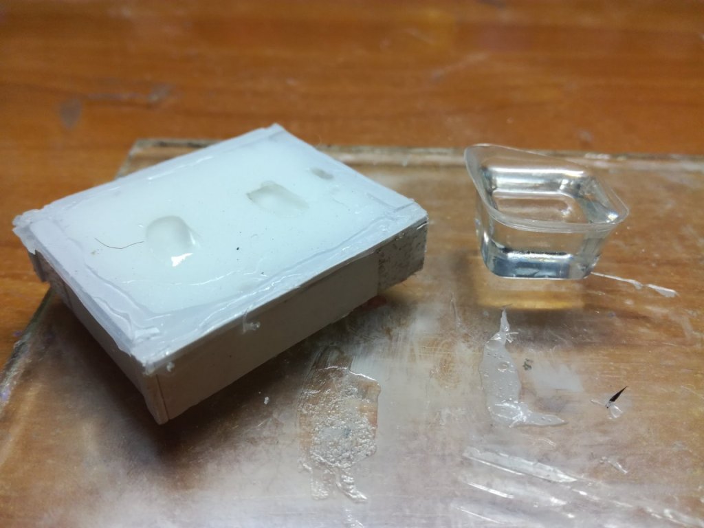

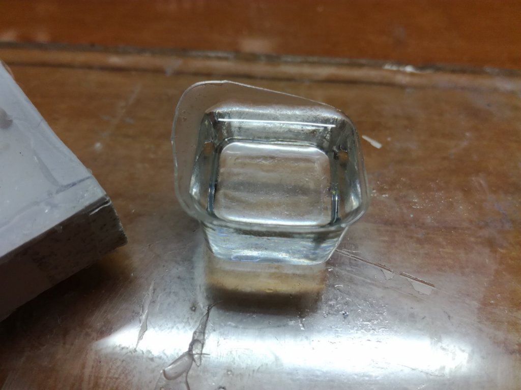

hibar 530 Опубликовано 3 Aug 2024, 02:51:22 Жалоба Поделиться Опубликовано 3 Aug 2024, 02:51:22 В 16.04.2024 в 19:39, PETERSON сказал: Не пробовал ещё? наконец попробовал. Да, идеально прозрачен. Но! Сука уже третий день стоит, а твёрдости нет. Всё по рецепту, весы до тысячных зеркала отлил для мерина W220, потом маски и в окрас Ссылка на сообщение Поделиться на другие сайты
John Wick 4101 Опубликовано 3 Aug 2024, 09:06:26 Жалоба Поделиться Опубликовано 3 Aug 2024, 09:06:26 6 hours ago, hibar said: Но! Сука уже третий день стоит, а твёрдости нет. Всё по рецепту, весы до тысячных подозреваю, что эти смолы не расчитанны на такие маленькие объемы и не хватает вещества для полноценной реакции. Ссылка на сообщение Поделиться на другие сайты
hibar 530 Опубликовано 6 Aug 2024, 03:32:27 Жалоба Поделиться Опубликовано 6 Aug 2024, 03:32:27 В 03.08.2024 в 09:51, hibar сказал: наконец попробовал. Да, идеально прозрачен. Но! Сука уже третий день стоит, а твёрдости нет. Всё по рецепту, весы до тысячных копии зеркал так и не отвердел, так и выкинул с силиконовой формой. Попробую ещё раз, но уже с большей концентрацией отвердителя Ссылка на сообщение Поделиться на другие сайты
boxer 1036 Опубликовано 6 Aug 2024, 13:30:07 Жалоба Поделиться Опубликовано 6 Aug 2024, 13:30:07 9 часов назад, hibar сказал: Попробую ещё раз, но уже с большей концентрацией отвердителя Если не поможет, то причиной может быть несовместимость смолы и силикона,.. я не разбираюсь, но где-то про это слышал,.. Ссылка на сообщение Поделиться на другие сайты
PETERSON 10181 Опубликовано 6 Aug 2024, 13:38:34 Жалоба Поделиться Опубликовано 6 Aug 2024, 13:38:34 6 минут назад, boxer сказал: причиной может быть несовместимость смолы и силикона Это может быть причиной при изготовлении силиконовой формы, но не наоборот. Если силиконовая форма получилась, то лить в неё можно любую смолу. 2 Ссылка на сообщение Поделиться на другие сайты
hibar 530 Опубликовано 9 Aug 2024, 06:31:37 Жалоба Поделиться Опубликовано 9 Aug 2024, 06:31:37 В 06.08.2024 в 20:30, boxer сказал: несовместимость смолы и силикона,.. всё там совместилось. Рецепт неправильный был. Рассказываю свой, 2 части смолы, 1 часть отвердителя. .... и забыть про него на двое суток. Одно зеркало кончик немного не пролился, потом УФ смолой скорректирую. 2 Ссылка на сообщение Поделиться на другие сайты
John Wick 4101 Опубликовано 9 Aug 2024, 10:02:29 Жалоба Поделиться Опубликовано 9 Aug 2024, 10:02:29 3 hours ago, hibar said: Рецепт неправильный был. Рассказываю свой, 2 части смолы, 1 часть отвердителя. По результатам практики или в инструкции написано и изначально неправильные пропорции применялись? Ссылка на сообщение Поделиться на другие сайты
hibar 530 Опубликовано 9 Aug 2024, 13:16:44 Жалоба Поделиться Опубликовано 9 Aug 2024, 13:16:44 3 часа назад, John Wick сказал: По результатам практики или в инструкции написано и изначально неправильные пропорции применялись? в инструкции неправильно, там пропорция 10/3,5 Ссылка на сообщение Поделиться на другие сайты
