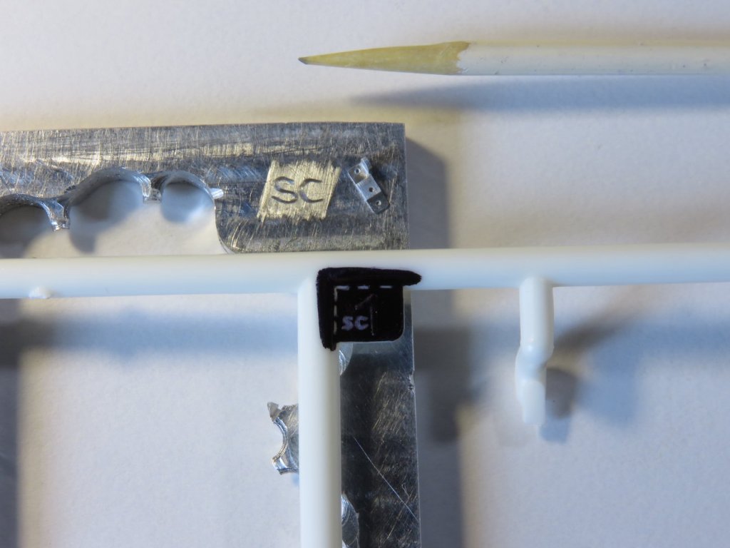

Популярный пост Брат Петерсона 1291 Опубликовано 17 Aug 2024, 15:02:39 Популярный пост Жалоба Поделиться Опубликовано 17 Aug 2024, 15:02:39 Для себя недавно открыл новый инструмент-стекловолоконная вечная кисточка. Применяю её для шлифовки металлов в глухих углах. Шкурки быстро сыпятся и надоедает постоянно их переклеивать на поддержку. Стеклопалочка крепкая и абразив самообновляется при её обсыпании. Абразивность примерно P1000. Пробовал шлифовать полистирол, фотополимер, грунт- грызёт отлично. Нужную форму законцовке придаю алмазным диском на бормашинке Проксон. Мои кисточки из СССР, но в продаже сейчас есть Rexant 3мм, думаю, они аналогичны. 8 Ссылка на сообщение Поделиться на другие сайты

hibar 530 Опубликовано 26 Aug 2024, 08:00:50 Жалоба Поделиться Опубликовано 26 Aug 2024, 08:00:50 В 17.08.2024 в 22:02, Брат Петерсона сказал: Для себя недавно открыл новый инструмент-стекловолоконная вечная кисточка. Применяю её для шлифовки металлов в глухих углах. Шкурки быстро сыпятся и надоедает постоянно их переклеивать на поддержку. Стеклопалочка крепкая и абразив самообновляется при её обсыпании. Абразивность примерно P1000. Пробовал шлифовать полистирол, фотополимер, грунт- грызёт отлично. Нужную форму законцовке придаю алмазным диском на бормашинке Проксон. Мои кисточки из СССР, но в продаже сейчас есть Rexant 3мм, думаю, они аналогичны. где ж ты раньше-то был? Купил https://www.wildberries.ru/catalog/28796528/detail.aspx?size=64768204 - работает. Держать только неудобно, всего 2,7 мм диаметром, надо какойнить держатель придумать, карандаш разделить вдоль или ещё что Ссылка на сообщение Поделиться на другие сайты
Alex67 351 Опубликовано 26 Aug 2024, 10:49:09 Жалоба Поделиться Опубликовано 26 Aug 2024, 10:49:09 2 часа назад, hibar сказал: где ж ты раньше-то был? Купил https://www.wildberries.ru/catalog/28796528/detaispx?size=64768204 - работает. Держать только неудобно, всего 2,7 мм диаметром, надо какойнить держатель придумать, карандаш разделить вдоль или ещё что Купи цанговый карандаш. Ссылка на сообщение Поделиться на другие сайты
