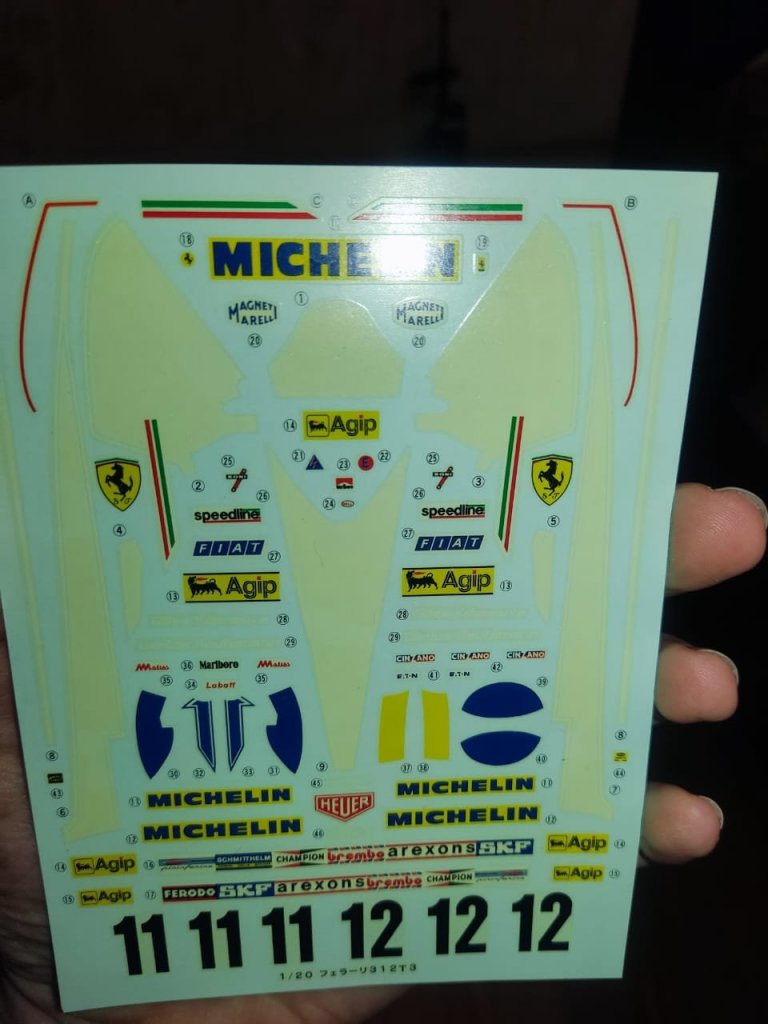

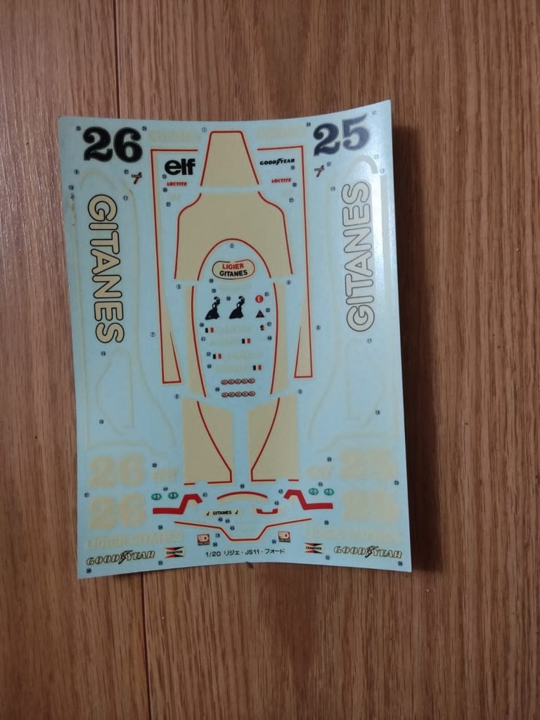

MAXIM.GRK 97 Опубликовано 9 Apr 2024, 05:57:04 Жалоба Поделиться Опубликовано 9 Apr 2024, 05:57:04 On 4/4/2024 at 12:31 PM, Феофан said: А есть ли у кого-нибудь личный опыт в восстановлении пожелтевших дек? На Ютубе показывают результат типа подержали полчаса на солнце. А вот нет ли риска, что вскоре опять пожелтеют или потрескаются под лаком? Заранее спасибо! Тут на форуме тоже кто-то так делал (Михаил петерсон вроде в своей теме по Вольво универсалу, у него вроде удачный опыт) Я же пробовал выкладывать на солнце пожелтевшие деки (одни от Тамии r390, другие от старой Хасегава) на несколько дней, но под стекло, в обоих случаях, увы, ничего не изменилось. Может это солнце в Питере такое, не знаю … 1 Ссылка на сообщение Поделиться на другие сайты
Феофан 857 Опубликовано 9 Apr 2024, 06:06:27 Жалоба Поделиться Опубликовано 9 Apr 2024, 06:06:27 1 минуту назад, MAXIM.GRK сказал: Тут на форуме тоже кто-то так делал (Михаил петерсон вроде в своей теме по Вольво универсалу, у него вроде удачный опыт) Я же пробовал выкладывать на солнце пожелтевшие деки (одни от Тамии r390, другие от старой Хасегава) на несколько дней, но под стекло, в обоих случаях, увы, ничего не изменилось. Может это солнце в Питере такое, не знаю … Да, спасибо, он уже поделился опытом, но какбэ вопрос не столько в способе восстановления цвета, а долговечности результата. Буквально вчера видел видео, как даже собранные с новья киты через несколько лет (на видео не говорят, но судя по всему не менее 20) имеют пожелтевшие деки. Ссылка на сообщение Поделиться на другие сайты
PETERSON 10180 Опубликовано 9 Apr 2024, 07:09:18 Жалоба Поделиться Опубликовано 9 Apr 2024, 07:09:18 (изменено) 1 час назад, Феофан сказал: вопрос не столько в способе восстановления цвета, а долговечности результата У меня единожды восстановленные деки повторно не желтели. Важно закрыть их сверху слоем лака после нанесения на модель. Если не закрыть, то могут пожелтеть. У меня некоторые модели стоят собранными с непокрытыми лаком деками. Некоторые из них пожелтели. Изменено 9 Apr 2024, 07:11:02 пользователем PETERSON Ссылка на сообщение Поделиться на другие сайты
Феофан 857 Опубликовано 9 Apr 2024, 08:12:23 Жалоба Поделиться Опубликовано 9 Apr 2024, 08:12:23 (изменено) 1 час назад, PETERSON сказал: У меня единожды восстановленные деки повторно не желтели. Важно закрыть их сверху слоем лака после нанесения на модель. Если не закрыть, то могут пожелтеть. У меня некоторые модели стоят собранными с непокрытыми лаком деками. Некоторые из них пожелтели. Я крою анти-УФ лаком от Ганзы GX-112, хорошо, если лак защищает. Смущает тот факт, что деки желтеют при хранении в темных коробках, т.е. с сухом теплом месте, вроде идеальные условия. И наверное, существует точка невозврата, после которой желтые деки не подлежат восстановлению даже ультрафиолетом. Вероятно, чуть пожелтевшие деки восстановить можно, а сильно пожелтевшие - уже нет. Эти, скорее всего, безнадежны. Им приобретена замена Музеум Коллекшын. А эти попробую восстановить. Ибо в наличии не оказалось. Изменено 9 Apr 2024, 08:15:45 пользователем Феофан Ссылка на сообщение Поделиться на другие сайты
Balu26 486 Опубликовано 9 Apr 2024, 08:24:02 Жалоба Поделиться Опубликовано 9 Apr 2024, 08:24:02 9 минут назад, Феофан сказал: Я крою анти-УФ лаком от Ганзы GX-112, хорошо, если лак защищает. Смущает тот факт, что деки желтеют при хранении в темных коробках, т.е. с сухом теплом месте, вроде идеальные условия. И наверное, существует точка невозврата, после которой желтые деки не подлежат восстановлению даже ультрафиолетом. Вероятно, чуть пожелтевшие деки восстановить можно, а сильно пожелтевшие - уже нет. Думаю причина во взаимодействии лакового покрытия декалей с воздухом и влияние продолжительного срока хранения коробок у нас в шкафах . 2 Ссылка на сообщение Поделиться на другие сайты
Феофан 857 Опубликовано 9 Apr 2024, 08:26:34 Жалоба Поделиться Опубликовано 9 Apr 2024, 08:26:34 1 минуту назад, Balu26 сказал: Думаю причина во взаимодействии лакового покрытия декалей с воздухом и влияние продолжительного срока хранения коробок у нас в шкафах . Вполне логично, особенно, для раритетных китов. Ссылка на сообщение Поделиться на другие сайты
PETERSON 10180 Опубликовано 9 Apr 2024, 10:55:24 Жалоба Поделиться Опубликовано 9 Apr 2024, 10:55:24 2 часа назад, Balu26 сказал: Думаю причина во взаимодействии лакового покрытия декалей с воздухом Скорее, с подложкой. Вот тут писали. http://airliner-models.org/forum/topic/1524-пожелтевшая-декаль-какие-есть-варианты/ Вот тут тоже можно почитать. Четвёртый пост сверху. http://scalemodels.ru/modules/forum/viewtopic_t_4561.html 2 Ссылка на сообщение Поделиться на другие сайты

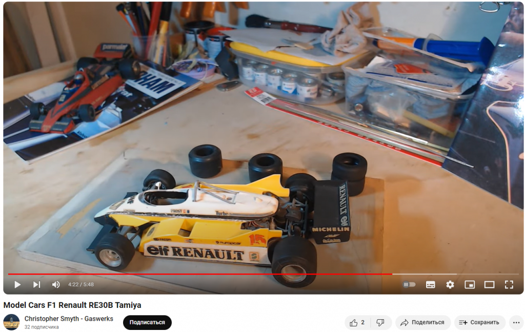

Energo 22 Опубликовано 10 Apr 2024, 15:54:31 Жалоба Поделиться Опубликовано 10 Apr 2024, 15:54:31 Нужен совет - я тут разжился 2мя вариантами декалей на покрышки и одни как бы... обычные. Ну то есть надпись желтым и по краям тонкая прозрачная как бы часть. А вот второй вариант это надпись потом по краю черным обводка ну и потом уже прозрачная часть. Хотел спросить - те что с обводкой черной они вообще предпочтительнее или в итоге черный не совпадет с цветом покрышки даже после лака скажем матового ну и тд. Ссылка на сообщение Поделиться на другие сайты
Феофан 857 Опубликовано 11 Apr 2024, 06:00:48 Жалоба Поделиться Опубликовано 11 Apr 2024, 06:00:48 14 часов назад, Energo сказал: Нужен совет - я тут разжился 2мя вариантами декалей на покрышки и одни как бы... обычные. Ну то есть надпись желтым и по краям тонкая прозрачная как бы часть. А вот второй вариант это надпись потом по краю черным обводка ну и потом уже прозрачная часть. Хотел спросить - те что с обводкой черной они вообще предпочтительнее или в итоге черный не совпадет с цветом покрышки даже после лака скажем матового ну и тд. Не совсем понятно, черный ободок по краям, а внутри что? Если белый, и между ними прозрачный промежуток, то несоответствие будет практически незаметно. А вообще несовпадение цвета дек с цветом, рекомендованным инструкцией - это обычное дело. Именно поэтому появились специальные краски типа Зеро и Гравити, а также деки взамен стоковых от Табу, Пула и прочих Музеум коллекшын. Ссылка на сообщение Поделиться на другие сайты
Energo 22 Опубликовано 11 Apr 2024, 07:12:33 Жалоба Поделиться Опубликовано 11 Apr 2024, 07:12:33 (изменено) 1 час назад, Феофан сказал: Не совсем понятно, черный ободок по краям, а внутри что? Черный ободок и за ним (внутрь) сразу нужный желтый. А ободок прозрачный снаружи. Я поэтому и думаю - вокруг желтого черный ободок и если будет несоответствие с цветом колеса наверное будет не симпатично... Тут пока не попробуешь не ясен результат, а у меня всего 4 декали таких = решил спросить может у кого есть опыт :) Изменено 11 Apr 2024, 07:13:23 пользователем Energo Ссылка на сообщение Поделиться на другие сайты
Феофан 857 Опубликовано 11 Apr 2024, 07:14:06 Жалоба Поделиться Опубликовано 11 Apr 2024, 07:14:06 Только что, Energo сказал: Черный ободок и за ним (внутрь) сразу нужный желтый. А ободок прозрачный снаружи. Я поэтому и думаю - вокруг желтого черный ободок и если будет несоответствие с цветом колеса наверное будет не симпатично... Думаю, разница будет незаметна. Сверху матовым лачком и норм. 1 Ссылка на сообщение Поделиться на другие сайты
Energo 22 Опубликовано 12 Apr 2024, 14:54:55 Жалоба Поделиться Опубликовано 12 Apr 2024, 14:54:55 (изменено) В 11.04.2024 в 10:14, Феофан сказал: Думаю, разница будет незаметна. Сверху матовым лачком и норм. Сделал - получилось отлично. Теперь вопрос с лакировкой = думаю покрыть парой тонких слоев не фанатично матовым лаком mr.hobby water based topcoat (в баллончике). Единственное в чем сомневаюсь - быстренько почитал иностранцев и пишут буквально дословно "если это виниловые шины, то многие лаки могут создать проблемы - они не высыхают, а остаются липкими навсегда". И как-то все это туманно. Я например понятия не имею виниловые у меня шины или нет. Они такие... черные и малость липучие и без всякой доп. химии. Ну и "многие" лаки это тоже как бы ни о чем. Есть риск вообще? Стоит покрывать ободок или нет? Изменено 12 Apr 2024, 14:55:49 пользователем Energo Ссылка на сообщение Поделиться на другие сайты
AeroMax 1357 Опубликовано 12 Apr 2024, 17:23:24 Жалоба Поделиться Опубликовано 12 Apr 2024, 17:23:24 Приветствую! А что за модель и какой фирмы? У большинства моделей покрышки резиновые. Винил - это в основном Америка. 1 Ссылка на сообщение Поделиться на другие сайты
Energo 22 Опубликовано 12 Apr 2024, 17:24:47 Жалоба Поделиться Опубликовано 12 Apr 2024, 17:24:47 Только что, AeroMax сказал: Приветствую! А что за модель и какой фирмы? У большинства моделей покрышки резиновые. Винил - это в основном Америка. Это Тамия и основываясь на вами сказанном делаю вывод что покрышка резиновая и... ей ничего не грозит? :) Ссылка на сообщение Поделиться на другие сайты
AeroMax 1357 Опубликовано 12 Apr 2024, 18:02:35 Жалоба Поделиться Опубликовано 12 Apr 2024, 18:02:35 (изменено) 38 минут назад, Energo сказал: делаю вывод что покрышка резиновая и... ей ничего не грозит? :) "Ну вопрос, конечно интересный!" (с) Как ты понимаешь, гарантий я не дам. Это лишь моё субъективное мнение, основанное на опыте. У меня самого было лиш 4 Тамиевские модели из шести десятков. Собрал я всего одну. За все Тамиевские модели не скажу, но до сих пор на форумах не видел Тамию на родном Виниле. Поэтому и нужно понимать какую конкретно модель собираешь ты. Однако и резиновую покрышку теоретически можно химией испортить. Я например не имел дела с баллончиками на водной основе. Не знаю что будет. Изменено 12 Apr 2024, 18:05:24 пользователем AeroMax Ссылка на сообщение Поделиться на другие сайты
