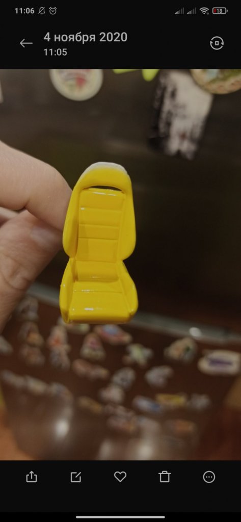

JumperSVP 334 Опубликовано 4 Nov 2020, 08:07:14 Жалоба Поделиться Опубликовано 4 Nov 2020, 08:07:14 Всем большое спасибо! Для меня самое важное было понять в каких пределах проводить эксперименты с давлением. Вчера эксперементировал на давлении от 1 до 1.5. В целом результат для первого опыта не плохой. Остался вопрос смеси краски и растворителя. Буду игратся. Вот кстати кресло - буду перекрашивать, но для опыта уже появляется первое понимание. Центр будет жёлтый, а потом замаскирую и сделаю контракту черную. 1 Ссылка на сообщение Поделиться на другие сайты
