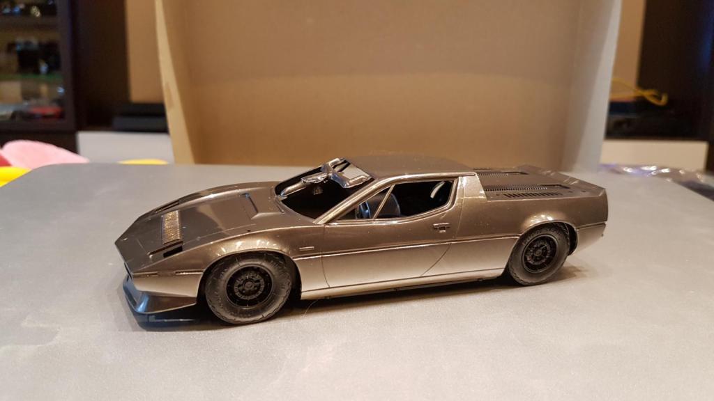

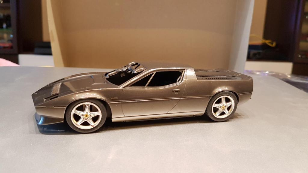

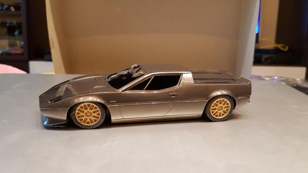

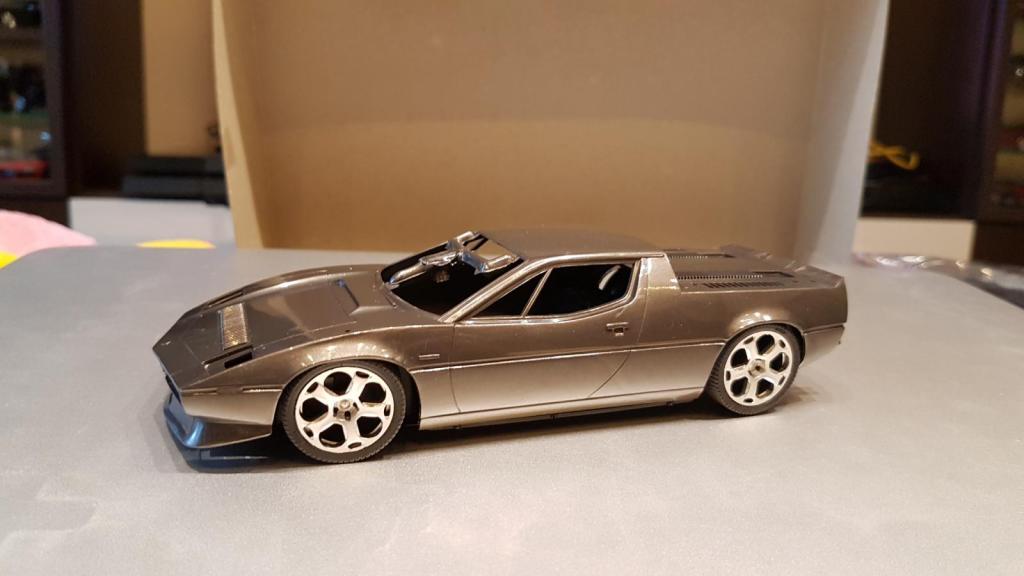

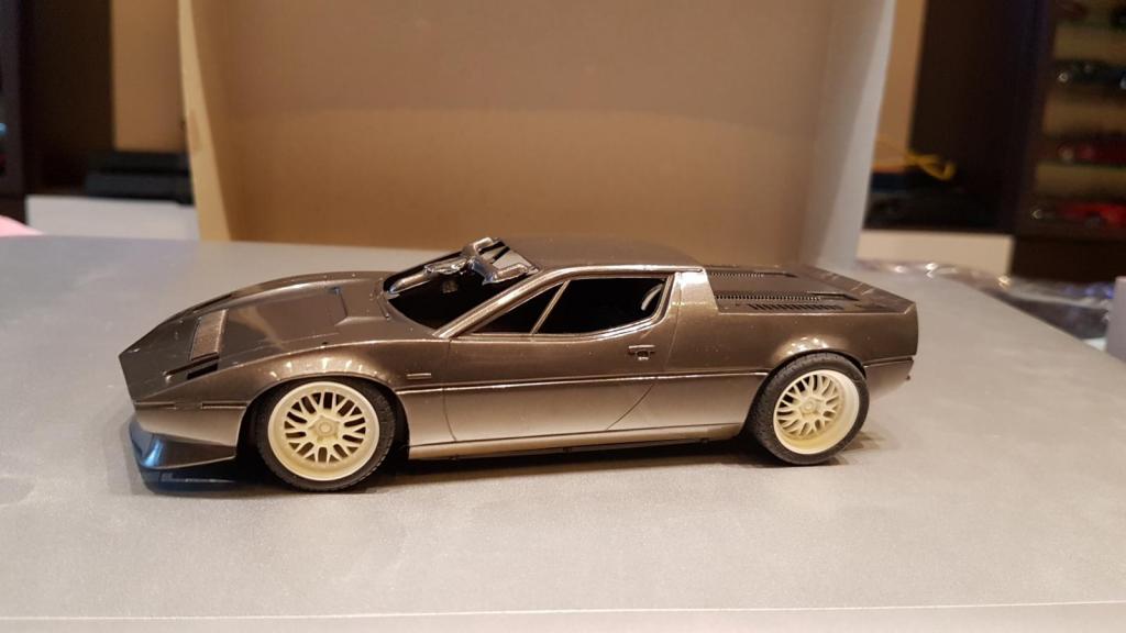

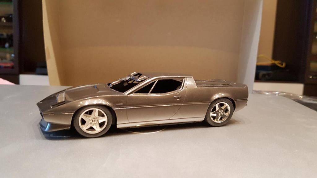

Rusrom 65 Опубликовано 6 Jul 2016, 16:48:31 Автор Жалоба Поделиться Опубликовано 6 Jul 2016, 16:48:31 Начал примерку деталей... Штатные колеса - ужас. Ставить такое нет желания. Начал примерять все что попало под руку)) 1. Porsche 959 2. Ferrari 355 3. Ferrari 348 4. Какие-то BBS. 5. BBS от Porsche GT2 6. Lamborghini Gallardo Больше всего нравятся от GT2 Хотя и от Ламбогрини неплохо смотрятся, хоть и по стилю совсем не подходят))) Ссылка на сообщение Поделиться на другие сайты
Улыбастик 400 Опубликовано 6 Jul 2016, 17:07:48 Жалоба Поделиться Опубликовано 6 Jul 2016, 17:07:48 Плюсик в копилку GT2. Ссылка на сообщение Поделиться на другие сайты
TheYellowHB 779 Опубликовано 6 Jul 2016, 18:07:26 Жалоба Поделиться Опубликовано 6 Jul 2016, 18:07:26 Я тоже за BBS GT2. Хотя родные мне тоже нравятся - добавить вылета и ширины задним дискам и будет злюка! Ссылка на сообщение Поделиться на другие сайты
StarSA 808 Опубликовано 6 Jul 2016, 19:03:57 Жалоба Поделиться Опубликовано 6 Jul 2016, 19:03:57 Думаю, надо ещё варианты поискать, желательно из той эпохи. Родные надо бы хоть грунтиком дунуть, а то не совсем понятно какие они. Ссылка на сообщение Поделиться на другие сайты
Alexander G 347 Опубликовано 7 Jul 2016, 06:37:07 Жалоба Поделиться Опубликовано 7 Jul 2016, 06:37:07 Имхо, ни один из альтернативных вариантов дисков даже близко не подходит. Уж лучше стоковые диски оставить. Они очень интересные, но вроде бы меньшего диаметра, чем в оригинале? Может что то похожее подобрать? Ссылка на сообщение Поделиться на другие сайты

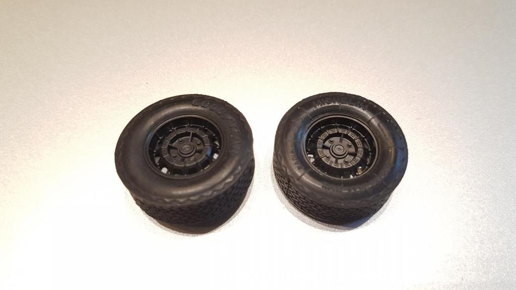

Rusrom 65 Опубликовано 7 Jul 2016, 14:55:44 Автор Жалоба Поделиться Опубликовано 7 Jul 2016, 14:55:44 В 07.07.2016 в 06:37, Alexander G сказал: Имхо, ни один из альтернативных вариантов дисков даже близко не подходит. Уж лучше стоковые диски оставить. Они очень интересные, но вроде бы меньшего диаметра, чем в оригинале? Может что то похожее подобрать? Показать Похожие колеса жду от Hobby Design, но они R18. Не знаю как смотреться будут. А вообще у меня 2 модели, поэтому надо выбирать 2 комплекта колес... Штатные совсем не хочу. В оригинале они R15, а если пересчитать китовые, то они близки к R13... да и жудкая резина еще больше портит вид. Если у кого-нибудь есть идеи по колесам, киньте фоток)) желательно не из интернета, а реально существующие модельные колеса)) Ссылка на сообщение Поделиться на другие сайты
StarSA 808 Опубликовано 7 Jul 2016, 16:17:49 Жалоба Поделиться Опубликовано 7 Jul 2016, 16:17:49 Вот эти BBS-ы очень хороши, у самого такие есть от HD, но на коробке с ними написано 17". Может на китовые диски всё же дунуть серебряночкой и примерить ещё раз, а то на вашей первой фотке диск с шиной просто сливается в одно черное пятно, и не понятно как выглядит на самом деле, тем более чёрный зрительно уменьшает размер. А такие шины с широким профилем - вполне нормальное дело для 70-х, ты же не современный гипр-кар собираешь. Ссылка на сообщение Поделиться на другие сайты
Rusrom 65 Опубликовано 7 Jul 2016, 17:43:03 Автор Жалоба Поделиться Опубликовано 7 Jul 2016, 17:43:03 (изменено) Даже Миша (Peterson) не ставил штатные колеса)) Вот нашел фото стандартных колес А так должно быть: Изменено 7 Jul 2016, 17:43:44 пользователем Rusrom Ссылка на сообщение Поделиться на другие сайты

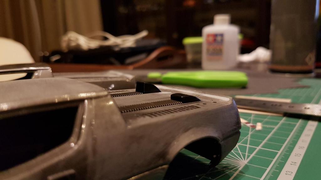

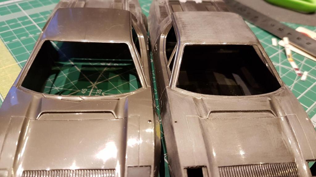

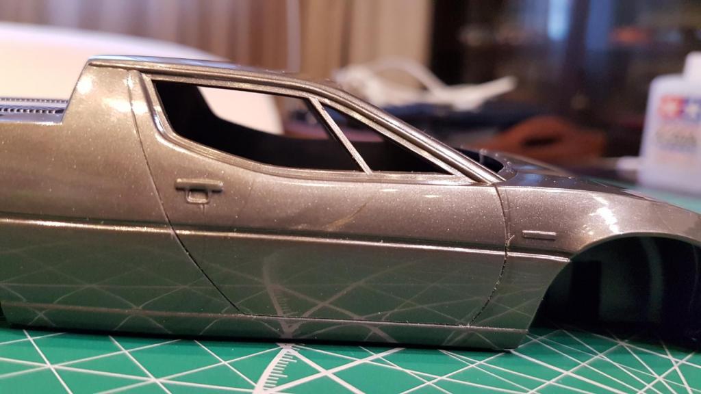

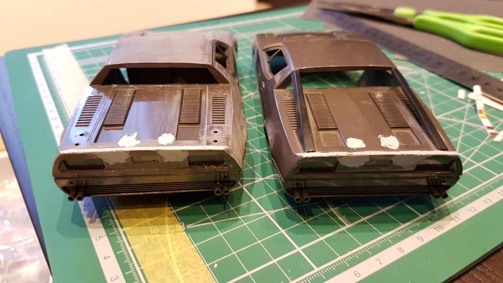

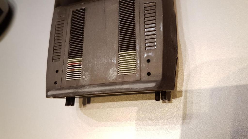

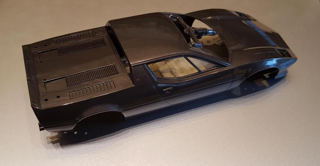

Rusrom 65 Опубликовано 26 Jul 2016, 17:55:37 Автор Жалоба Поделиться Опубликовано 26 Jul 2016, 17:55:37 Всем привет! Потихоньку ковыряю эти дровишки) Срезал дворники. Будут травленые. Углубляю расшивку Очень много утяжин... Морда и бока еще более-менее, а вот корма вся волной. Почему-то разработчики этого кита сделали какие-то стремные воздуховоды на крышке капота. В оригинале ни на одной машине таких не видел. (Дальняя - так как предлагается по инструкции. Ближнюю пробовал подрезать, но все равно получался бред...) В итоге решил делать продолжение решетки из тонкой пластиковой карты) Слева - первая проба. Ее буду переделывать. Справа вроде неплохо получилось) Ссылка на сообщение Поделиться на другие сайты
S.Crispus G. 374 Опубликовано 27 Jul 2016, 10:06:21 Жалоба Поделиться Опубликовано 27 Jul 2016, 10:06:21 ИМХО.Проще собрать на стапеле эту пачку карточек,обработать и потом вклеить целиком.Получится ровнее и менее трудозатратно,чем вклеивать по одной штуке. Ссылка на сообщение Поделиться на другие сайты

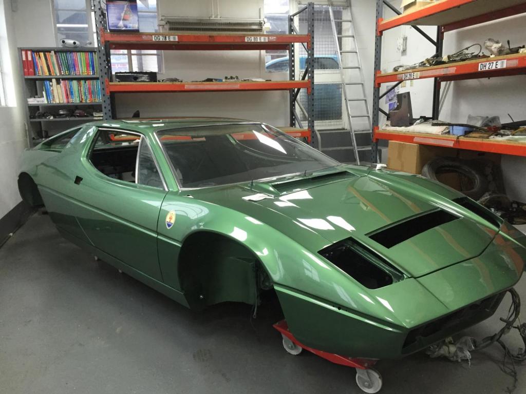

PETERSON 9595 Опубликовано 15 Oct 2016, 17:12:52 Жалоба Поделиться Опубликовано 15 Oct 2016, 17:12:52 Я здесь бываю нечасто, так что прошу меня извинить за позднюю реакцию. Увидел упоминание о моём недоделанном Мазере и решил не проходить мимо, ибо этот автомобиль лично мне очень и очень нравится по дизайну. Одна из моих любимейших работ маэстро Джуджаро. http://carble.ru/maserati-merak-1972-1983/ Что касается задних вентиляционных отверстий на капоте, то я скопировал фрагмент родной решётки, отлил копии из смолы и вклеил их в продолжение китовых. Ссылка на сообщение Поделиться на другие сайты
