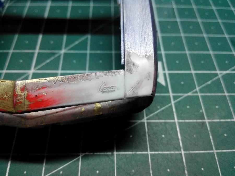

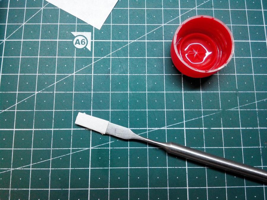

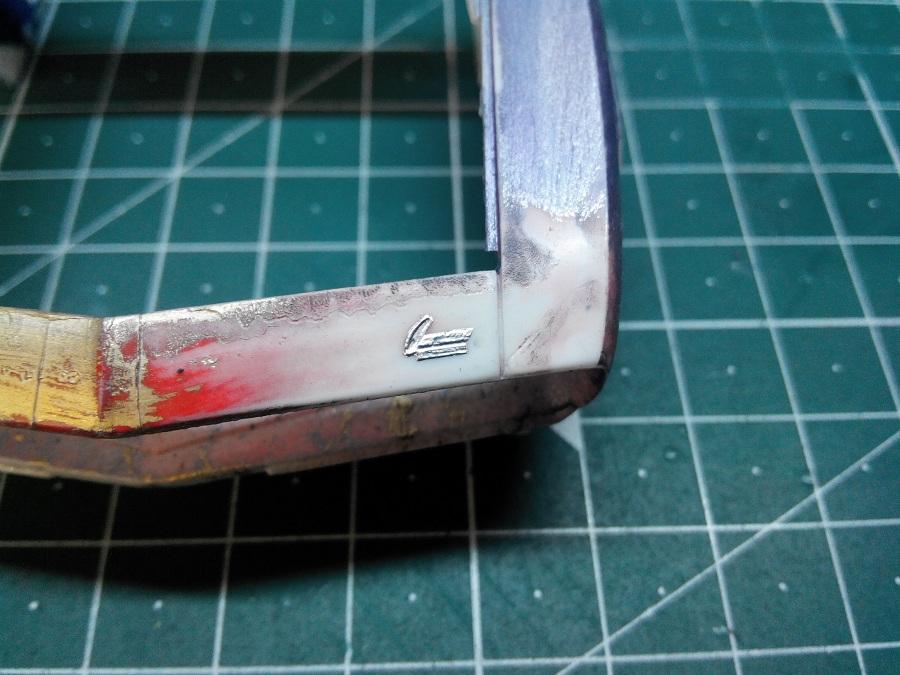

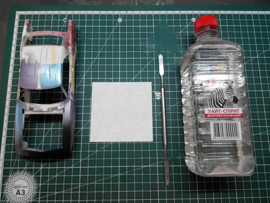

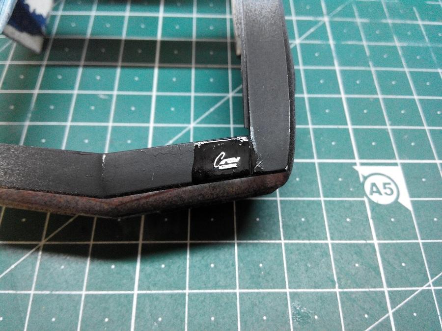

Tolibass 7403 Опубликовано 4 Aug 2016, 12:25:16 Жалоба Поделиться Опубликовано 4 Aug 2016, 12:25:16 (изменено) Михаил, за ранние прошу прощения, что тут немного напишу в Вашей теме. Если посчитаете нужным, скажите я удалю. Спасибо. Возвращаясь к теме о шильдиках, провёл некоторые пробы. Взял кошку, этот кузов очень старый, и к тому-же затёртый. Надпись на передней панели уже сама по себе не ахти. Тем не менее она очень мелкая и по высоте не большая, что затрудняет её выделение. После того как нанёс БМФ, пытался максимально разгладить края, но при такой плоской надписи, края будут хорошо видны. сделал вывод, что для достижения максимального эффекта, БМФ надо обрезать как можно ближе к надписи, повторяя её контур. Это поможет избежать в дальнейшем ступеньки при покраске. Потом нанёс слой грунта, и слой матовой черной краски, и поставил всё просохнуть. Не обращайте внимания на качество покраски, всё дул прям с баллонов. К тому-же и сам кузов ушатаный. Приготовил инструмент и материалы, на мой взгляд не обходимые, для дальнейшей работы. Дальше отрезал кусочек бумаги и намотал его на лопаточку. Потом маленькую капельку на бумагу, и прошелся по надписи, после покрыл лаком, кистью. совсем немного. На фото надпись как-то страшненько выглядит, хотя на самом деле, очень похожа на травло или металостикер. Думаю что надписи более высокие будут обрабатываться легче и проще, но результат не плохой, учитывая состояние надписи и её высоту, получилось не плохо, может ещё стоит поэкспериментировать с материалом для снятия лишней краски, или изготовить маленькую лопаточку для тонких работ. Наждачка точно не подходит, она протирает БМФ. Может у кого-то есть варианты, этой процедуры. А то саму технику мало кто описывает, и не всегда можно угадать в правильными материалами и инструментами. Изменено 4 Aug 2016, 12:26:14 пользователем Tolibass Ссылка на сообщение Поделиться на другие сайты
Silent123 3054 Опубликовано 4 Aug 2016, 12:44:54 Автор Жалоба Поделиться Опубликовано 4 Aug 2016, 12:44:54 (изменено) Анатолий, спасибо за эксперимент и отчет, я не против размещения тут. Выводы впринципе логичны и я так себе примерно все и представлял. Думаю что так и поступлю с своей моделью, единственное НО, надпись у меня сделана крупным и тонким шрифтом, придется каждую букву прорабатывать аккуратнее. С своей стороны сделаю мини апдейт. Немного поработал над внутренней стороной кузова, боковинами и потолком. Производитель сразу дает фактурный потолок и выштампованную потолочную консоль с козырьками от солнца, но по потолку проходят стыковые линии. Подшкурил и местами снес фактуру. Фото не делал, но думаю при окраске проимитирую напыл и все придет к нормальному виду. Боковины изнутри тоже начал шкурить, в итоге в районе задней форточки толщина уменьшилась и выглядеть проем форточки стал реалистичнее. Двояко удивили стекла. Форточки в кузов встают идеально. Лобовое и заднее стекла очень странные, пластик разноширкий, центральная часть пуленепробиваемая 1-1,5 мм, а края зализаны. Встает все на место на 4+, НО, стекла из-за толщины и огрехов литья очень сильно искажают. Дверные форточки буду дорабатывать. Сами рамки на дверях уже начал стачивать. Фоток не делал, просто попробовал потыкаться в разные места на приедмет подводных камней. Задокументировал снос штатных дворников. Есть травленые, буду пробовать применить. Дворники штатные , на мой взгляд грубоваты. Без дворников. Чуть перестарался в середине, маленький провальчик получился. Позже попробую убрать шпаклевкой. Изменено 4 Aug 2016, 12:47:00 пользователем Silent123 Ссылка на сообщение Поделиться на другие сайты

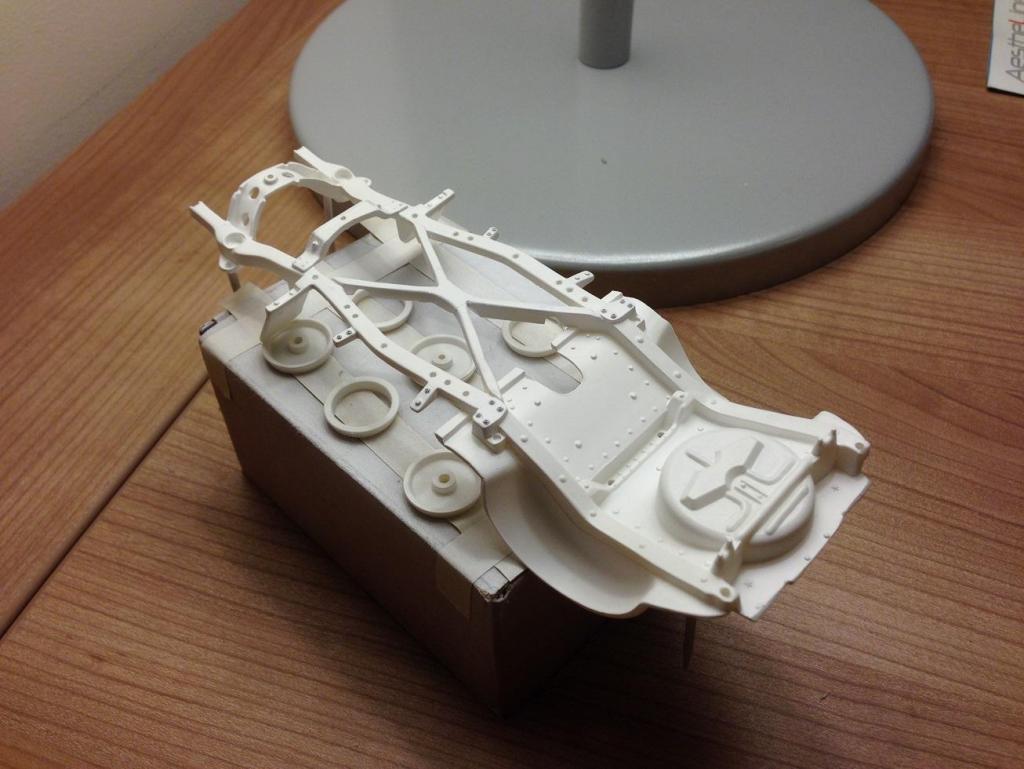

Silent123 3054 Опубликовано 27 Aug 2016, 10:59:35 Автор Жалоба Поделиться Опубликовано 27 Aug 2016, 10:59:35 Всем привет. Решил сделать маленькое обновление. Особой значимости в нем нет, но тем самым хочю сказать что тема не умерла и работа медленно, но продолжается. К сожалению рутина на работе и другие обстоятельства не позволяют уделять хобби столько времени, сколько хотелось бы. На текущий момент нахожусь в долгой командировке до 9 сентября, но с собой захватил кит и ряд полезных инструментов и принадлежностей, чтобы в свободное время можно было продолжать работу. Рутина по отделению, зачистке и подгонке деталей как известно тоже занимает прилично времени, так почему бы не выполнить такие работы находясь не дома. К сожалению красить удаленно нет возможности, но балончик с грунтом я с собой взял. И так несколько слов о детали в виде рамы и части днища. Видимо формы для отливки этой детали ведут свою историю из лохматых годов, когда вышла первая версия этого кита и вероятно технологичность была на достаточно низком уровне. В общем рама кривовата, именно отлита криво и грубовато. Нет симметрии между правой и левой сторонами. Короче пришлось немного подровнять, погреть феном, чтобы деталь нормально начала вставать на свое место и т.д. Из доработок высверлил отверстия, там где они должны быть у прототипа в элементах рамы и балках. АМТ вместо отверстий сделали выступы или контурные обозначения. Постарался убрать утяжины. Там где были отливки заклепок и рядом утяжина, поступил кардинально - срезал заклепки, вышкурил пластик в ноль и поставил новые заклепки/гайки. Шпаклевал в основном только перекрестие, т.к. после N-ного количества итераций с феном и подгибанием пластик чуть покоробился. Также из деталек, в задних арках прорезал разделение рамы и кузова, т.к. шва не было. Все это добро покрыл грунтом, впринципе вполне нормально вышло. Также занимаюсь мелочевкой. Обработаны почти все детали, часть уже покрыл грунтом. Антураж и подручные средства гостиничные, коврик дома забыл:) Ссылка на сообщение Поделиться на другие сайты
