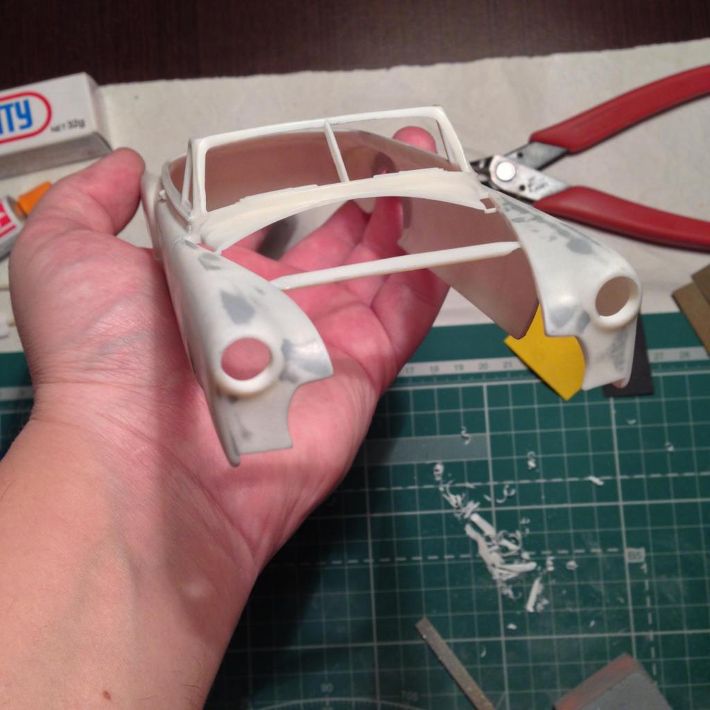

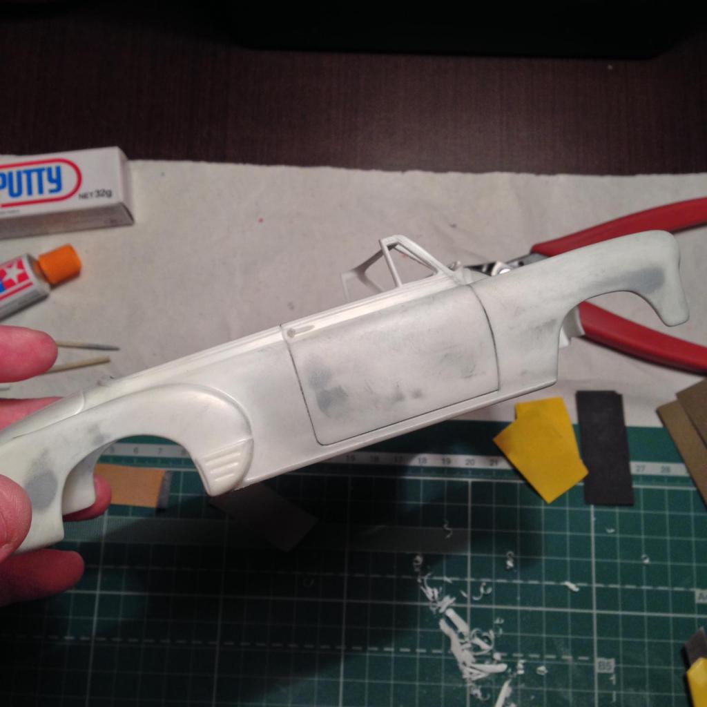

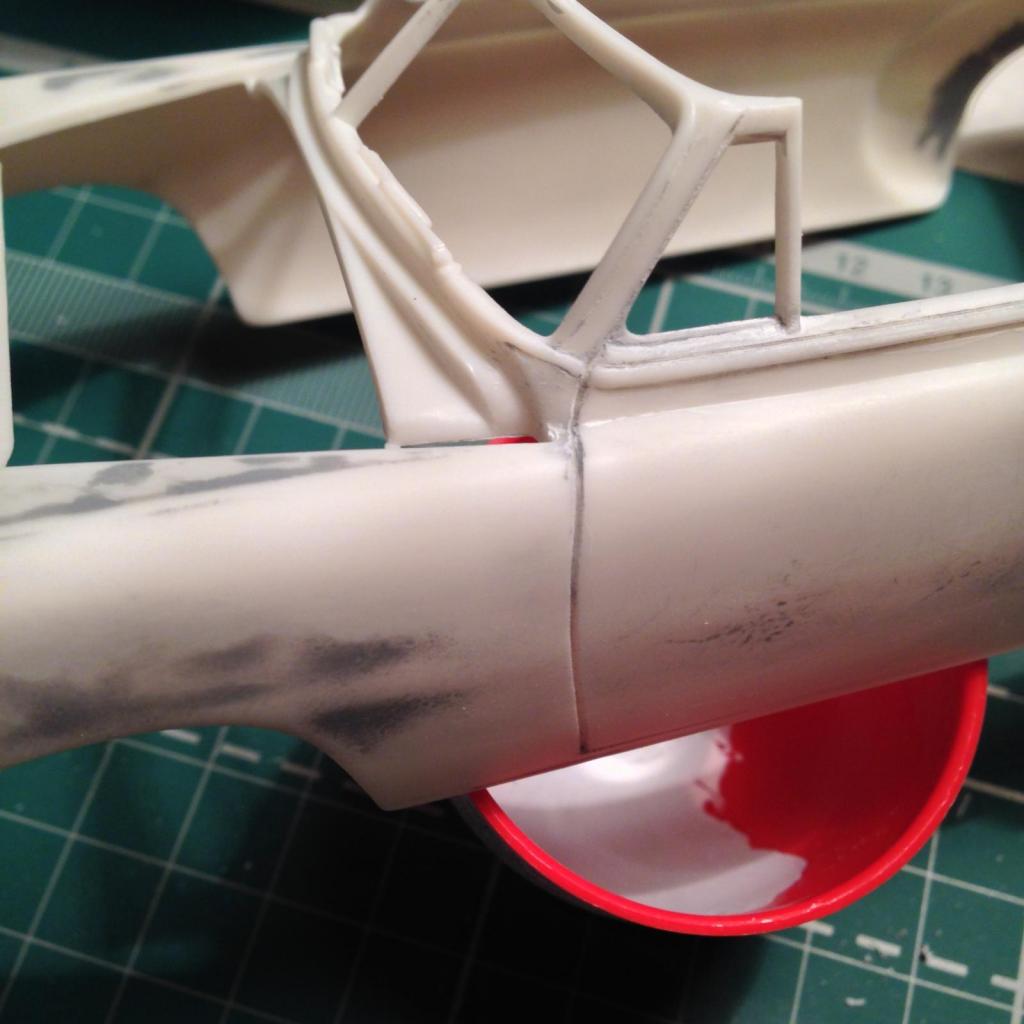

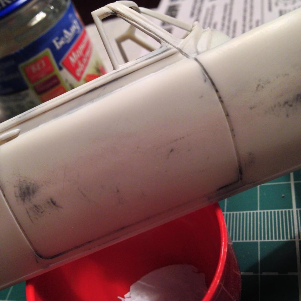

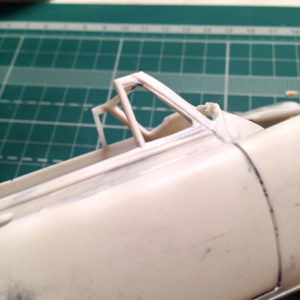

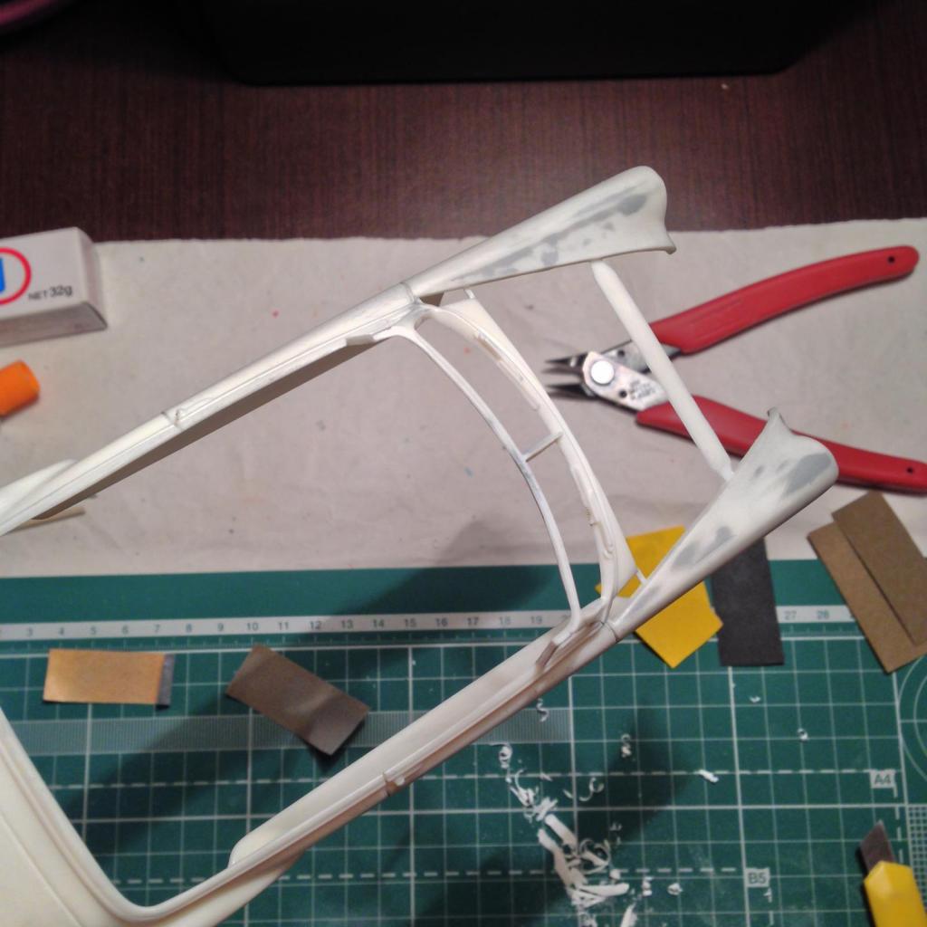

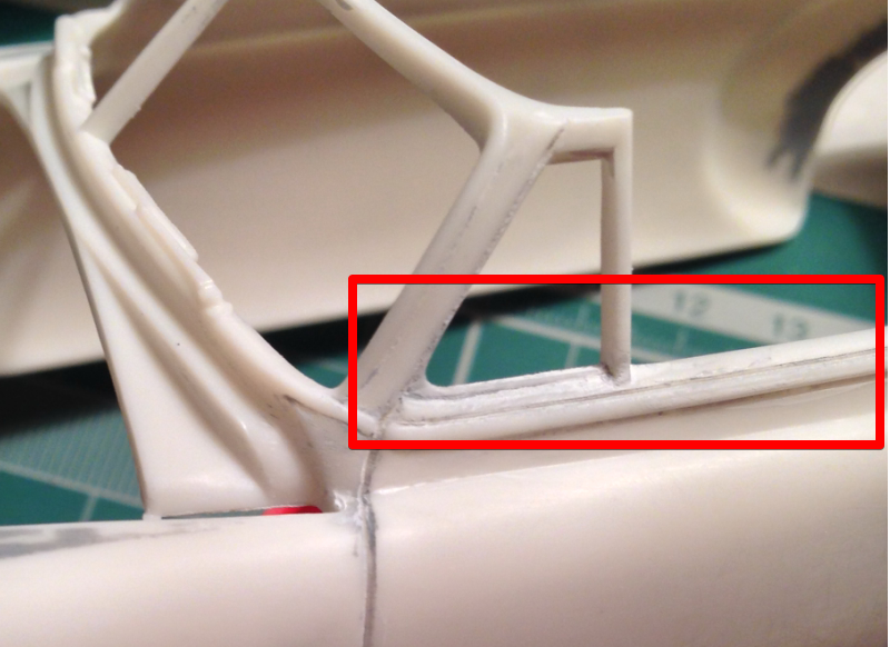

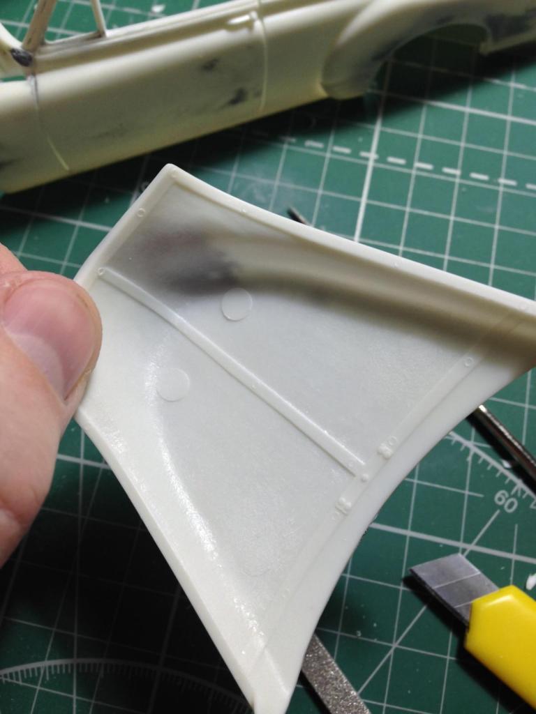

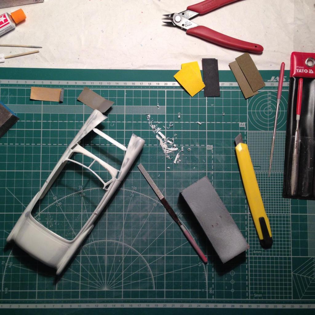

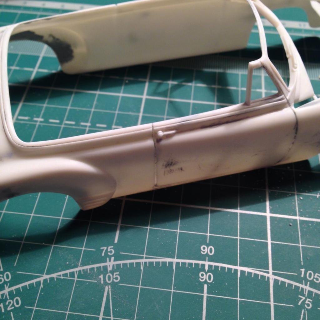

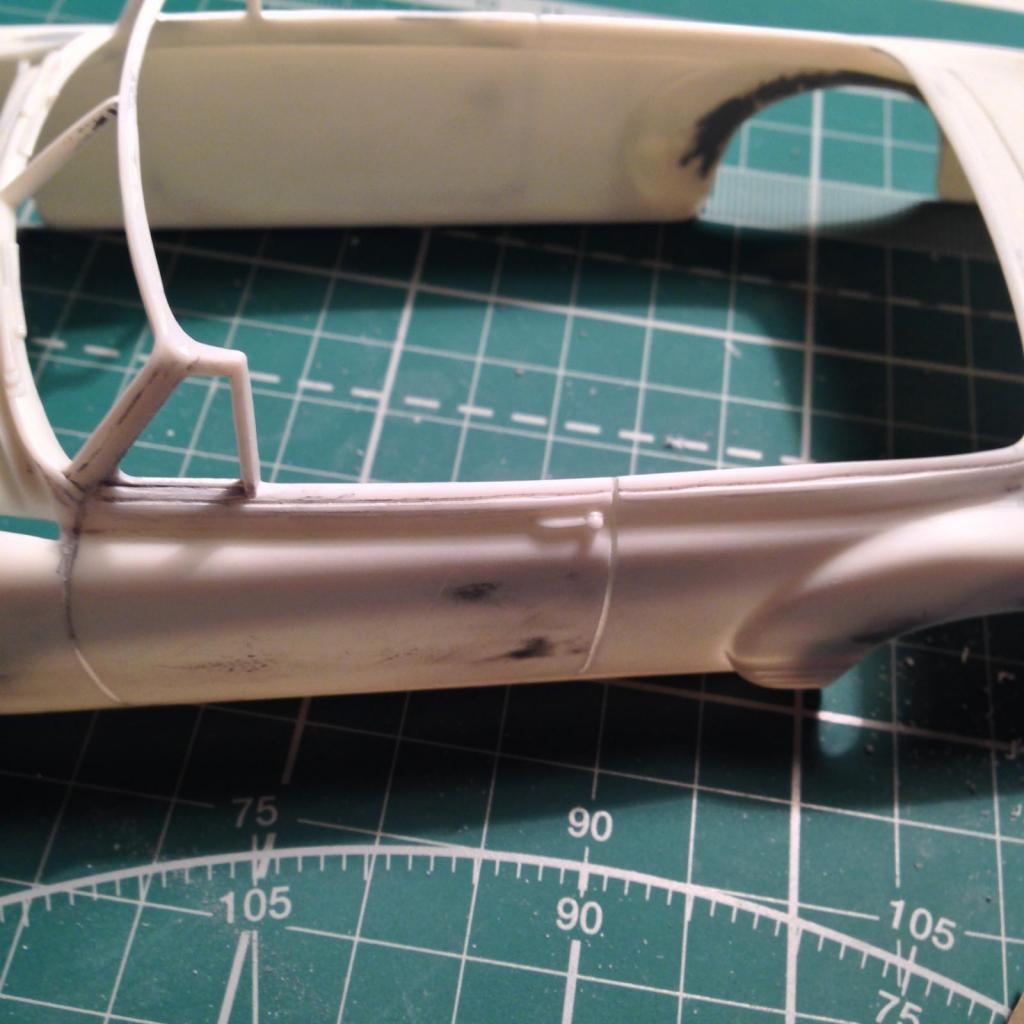

cuba_13 3601 Опубликовано 6 Nov 2016, 18:16:33 Автор Жалоба Поделиться Опубликовано 6 Nov 2016, 18:16:33 (изменено) Выдалось 2 свободных выходных и апдейт первого дня. Надеюсь, искренне надеюсь, что я на 90% закончил править кузов...хотя бы на 85 . Бо меня это уже порядком злит. Честно, как есть. Все, кто говорят, что Revell - дрова, им советую собрать мой кит. Потому что утяжины и облой, утяжины и облой. К слову, с Revell'ом познакомлюсь в следующем WIP'е. Сделано не сильно много, но времени ушло порядка 4,5 часов. Пытался по совету Анатолия аккуратно срезать козырьки от солнца, но не вышло. Либо руки не те, либо сказывается отсутствие нужного скилла. Очень тонкие рамки для стекла, а сами козярьки сделаны из достаточно толстого пластика, так и норовили рамки поломаться, даже с совершенно новым лезвием. Психанул и раскромсал их бокорезами, а остальное аккуратно подшкурил, подшпатлевал слегка и ещё раз в конце "шкурнул". Срезал ножом боковые шильдики и началась адовая работа - выравнивать кузов. Шпатлюем, сохнет, шкурим. Если нужно - повторить. Шкурил добро, даж немного бицухи подкачались)))). Кузов помыт фейри и сохнет, завтра продолжу работы. PS: задний шильдик с лого Bel Air я решил оставить. На капоте и боках не будет, будет только сзади. Изменено 6 Nov 2016, 18:54:58 пользователем cuba_13 Ссылка на сообщение Поделиться на другие сайты

Михаил 323 Опубликовано 7 Nov 2016, 08:07:06 Жалоба Поделиться Опубликовано 7 Nov 2016, 08:07:06 Или оптический обман или на последней фотке слегка завалена по дуге верхняя грань левого-заднего крыла. И ещё момент - я не очень силён в кастом-культуре, но, вроде как, если с машины убирали хром, что для кастома часто встречается, то снимали его везде. Может, задние крылья избавить тоже от накладок? И ещё крайне настоятельно рекомендую до окончания "шкурных вопросов" как следует примерить капот - на моей модели он вставал с перекосом и большой щелью под рамкой лобового стекла. Не исключено, что капот придётся наращивать Ссылка на сообщение Поделиться на другие сайты
cuba_13 3601 Опубликовано 7 Nov 2016, 10:54:13 Автор Жалоба Поделиться Опубликовано 7 Nov 2016, 10:54:13 (изменено) @Михаил 12 часов назад, Михаил сказал: Или оптический обман или на последней фотке слегка завалена по дуге верхняя грань левого-заднего крыла. Оптический обман. Тут на фото вообще перспектива завалена. 12 часов назад, Михаил сказал: И ещё момент - я не очень силён в кастом-культуре, но, вроде как, если с машины убирали хром, что для кастома часто встречается, то снимали его везде. Я же строю кастом на основе арта на коробке. Там в самом низу под дверью и на крыльях хром таки есть. Так что оставляю. И вообще, я вчера прошерстил до половины вот эту чудесную тему: http://customrodder.forumactif.org/t475-chevy-1949-1952-customs-mild-customs-galerie И понял, что вариантов кастома у Шэви миллиард, и каждый строил так, как ему нравилось, на то он и кастом. Это меня, кстати, очень успокоило, именно поэтьому я и решил сзади лого оставить. Так что всё ок. 12 часов назад, Михаил сказал: И ещё крайне настоятельно рекомендую до окончания "шкурных вопросов" как следует примерить капот - на моей модели он вставал с перекосом и большой щелью под рамкой лобового стекла. Не исключено, что капот придётся наращивать Спасибо за совет, я, как раз, вчера перед сном об этом думал . Сегодня, наверное, так и сделаю, будем снимать лого с капота и примерять. added 2 minutes later Новый пост от 7.11.16 Как и обещал, второй апдейт выходного дня (у нас в РБ 7 ноября до сих пор гос. праздник >__< ). До капота дело не дошло. В начале WIP'а думал насчёт более тонкой расшивки, а сегодня взял свой любимый тамиевский скрайбер с лезвиями от OLFA и прорезал от души (вблизи, возможно, смотрится и страшно, но на отдалении отлично - я доволен, как получилось). Занятие это медитативное и делать его нужно не спеша, поэтому весь день сегодня был посвящен расшивке. Помимо основной расшивки на дверях, багажнике и дверце бензобака тут понадобилось ещё прорезать хорошенько место соединения молдинга в верхней части кузова, т.к. по умолчанию слабо выражен и была вероятность залить её после грунта и ЛКП. Не везде ровно, но лучше я не смог. Это уже после корректировок))) Также намучался с выделением рельефа на передних форточках, потому что это был тихий ужас, БФМ поклеить было просто некуда, AMT дало форточку одним куском. Идеально прорезать расшивку я пока не научился, соскоки были, не такие, конечно, значительные, как на Понтиаке, но были. Тут мне на помощь пришла любимая однокомпонентная шпатлёвка от Тамии. Мне рассказали, что её можно развести 646й вонючкой и мазнуть кисточкой, но его в наличии нет, а в магазин заскочить не получалось на неделе. Tamiya Laquer Thinner тоже пока не прикупил. Но зачем голова моделисту? Верно. Стравил немного белого грунта и вуаля! Результат очень порадовал. Шпатлёвка растворяется на ура и превращается в жидкое состояние, доводим до нужной консистенции и кисточкой мажем все косяковые места. Сохнет очень быстро. Кстати, средства для реанимирования мест соскока лезвия при прорезании расшивки не придумать, т.к. шпатлей из тюбика обрабатывать маленькие царапины неудобно и не всегда с первого раза получается. Теперь с этим геморроем покончено. Это был мой первый тестовый раз, на будущее - разведу себе в стеклянную баночку с плотно закрываемой крышкой и пусть стоит, чтобы каждый раз не мешать. На сегодня всё. Несказанно радует, что с кузовом закончено, следующая стадия для него уже проявоячный слой грунта. В следующий раз, наконец-то, займусь капотом и прочими деталями. Признаться, очень надоело пилить кузов. PS: традиционно, вопрос знатокам - чем вы шкурите, шлифуете вот такие очень мелкие и труднодоступные места ? Шкуркой, даже сильно мелко порезанной невозможно что-то сделать, т.к. очень мелко и неудобно подлазить туда. Изменено 7 Nov 2016, 21:02:04 пользователем cuba_13 Ссылка на сообщение Поделиться на другие сайты

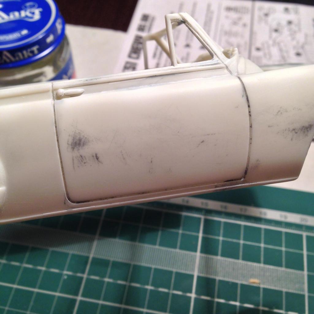

Las710 797 Опубликовано 8 Nov 2016, 04:45:23 Жалоба Поделиться Опубликовано 8 Nov 2016, 04:45:23 А не широкая получилась расшивка на дверях? Я поражаюсь, как ты разглядываешь что-то на белом пластике и работаешь с ним так долго. Я бы давно нанёс проявочный слой. Хотя так точно не получится много слоёв, что очень круто. Ссылка на сообщение Поделиться на другие сайты

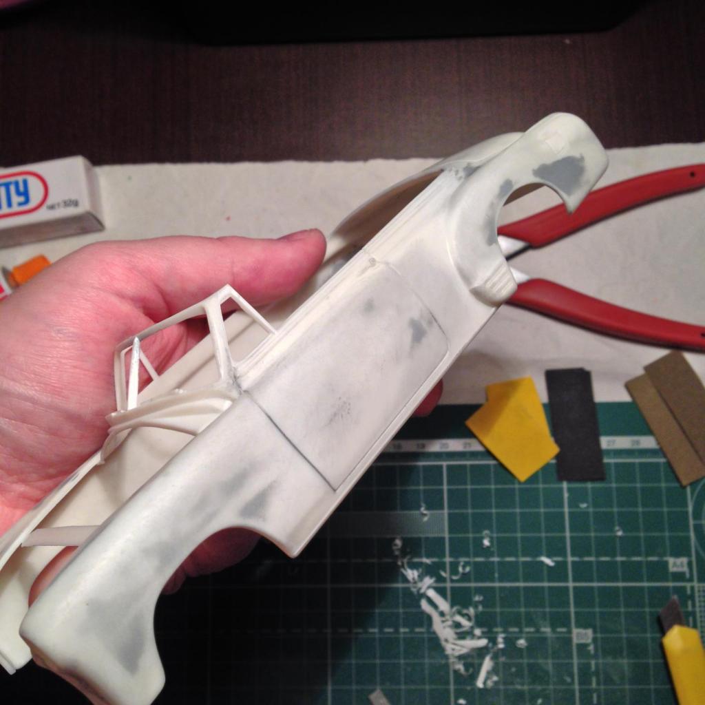

Михаил 323 Опубликовано 8 Nov 2016, 08:11:15 Жалоба Поделиться Опубликовано 8 Nov 2016, 08:11:15 Для шпаклевания мелких царапок хорошо использовать цианокрилат - загоняешь каплю в царапку, излишек промакаешь уголком бумажной салфетки или ватной палочкой, и сверху присыпаешь обычной содой. Сода выступает в качестве наполнители и активатора. Ну а если-уж совсем по буржуйски, то секундный клей можно брызгать специальным активатором для цианокрилата. Такая "шпаклёвка" сохнет моментально и при небольшой практике практически не требует обработки. Ну если только совсем чуть-чуть. Что касается трудных мест - боюсь, что лучше шкурки так ничего и не придумано Я обычно небольшой кусочек шкурки или скручиваю в плотную трубку (3-4 оборота) или просто сгибаю пополам - в зависимости от места, куда нужно подлезть. Иногда помагают маникюрные шлифовалки на губчатой основе. Обычно они имеют закруглённые концы, но их можно резать ножницами, придавая нужную форму , чтобы удобно было подлезть. Ну и как вариант - иногда использую самодёльные шлифовалки, наклеивая двусторонним скотчем наждачку нужной зернистости на рейку, сделанную из деревянной линейки. Ссылка на сообщение Поделиться на другие сайты
cuba_13 3601 Опубликовано 8 Nov 2016, 19:35:07 Автор Жалоба Поделиться Опубликовано 8 Nov 2016, 19:35:07 @Las710 14 часов назад, Las710 сказал: А не широкая получилась расшивка на дверях? мне норм. 14 часов назад, Las710 сказал: Я поражаюсь, как ты разглядываешь что-то на белом пластике и работаешь с ним так долго. Я бы давно нанёс проявочный слой. Хотя так точно не получится много слоёв, что очень круто. Ага, с превиликим удовольствием, да, только, серый грунт только завтра заберу))) А белый на белый не вариант вообще. @JoeyJordison 12 часов назад, JoeyJordison сказал: отличное внимание к деталям) а будут ли срезаны эти подобия дворников? Спасибо, стараюсь. Не, подобия в этот раз оставлю. Когда буду строить вариант с крышей, возможно куплю и поставлю травло. Хотя...вы меня заставили задуматься. Может и не будет вообще дворников. Кастом же, как-никак. @Михаил Эх...цианоакрилат в этом плане со мной не дружит, очень трудно его потом шкурить. А пока скилла для супераккуратного не хватает. Да и зачем? Способ с разведенной до жидкого состояния шпаклей более чем удобен, и очень прост. Сохнет вообще моментально. Я буду его использовать. Мне понравилось. Ссылка на сообщение Поделиться на другие сайты

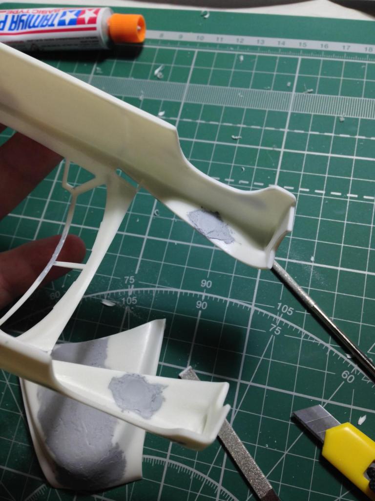

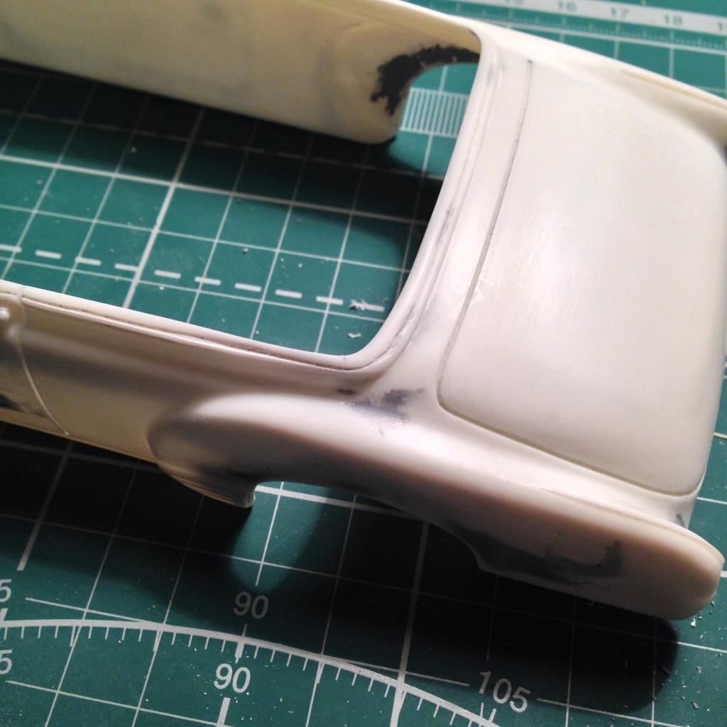

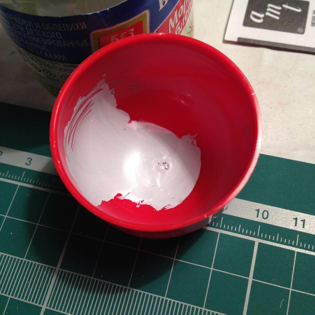

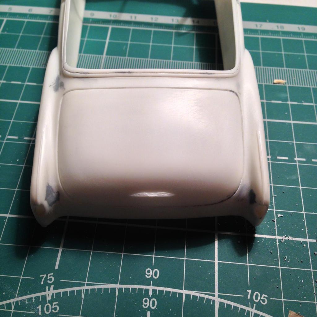

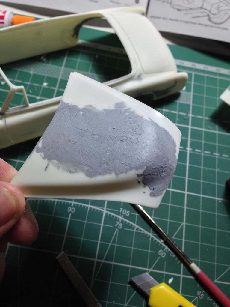

cuba_13 3601 Опубликовано 13 Nov 2016, 19:39:20 Автор Жалоба Поделиться Опубликовано 13 Nov 2016, 19:39:20 Совсем уж, небольшой апдейт. Времени было мало, но поработал плодотворно, расслабился, хоть, от забот отвлёкся. Что сделал. Прошелся ещё раз скрайбером по линии молдингов вверху кузова, чтобы не залилось потом. Слегка нарастил молдинги спереди под рамками для стекол, жаль не сфотографировал. Они там очень плохо делизированы, а справа вообще уже, чем основной молдинг. Подмазал шпаклей, в следующий раз выведу. Наконец-то ! Занялся уже капотом. Срезал сперва ножом молдинг по центру капота, срезал логотип спереди снизу. Пошкурил от души и замазал. Пусть сохнет, в следующий выходной буду выводить. Был весьма расстроен толкателями с внутренней стороны капота. Буду их сошкуривать и шпаклевать. Но расстроило меня вот что. Там очень здоровский рисунок внутреннего покрытия, фактурный такой (шершавость), так вот - в местах удаления толкателей в радиусе 2 см этой красоты не будет. Как её повторить потом я хз. Ну и, помня опыт Понтиака, решил замазать шпаклей следы толкателей, они в глубину уходили на 3 мм где-то. Пока не сегодня всё. Очень рад, что начал делать что-то дальше, кроме кузова, признаться честно, он меня уже порядком достал. Ссылка на сообщение Поделиться на другие сайты
Las710 797 Опубликовано 13 Nov 2016, 19:54:37 Жалоба Поделиться Опубликовано 13 Nov 2016, 19:54:37 Мне при постройке Импалы посоветовали вот так сделать шершавость. Ссылка на сообщение Поделиться на другие сайты
