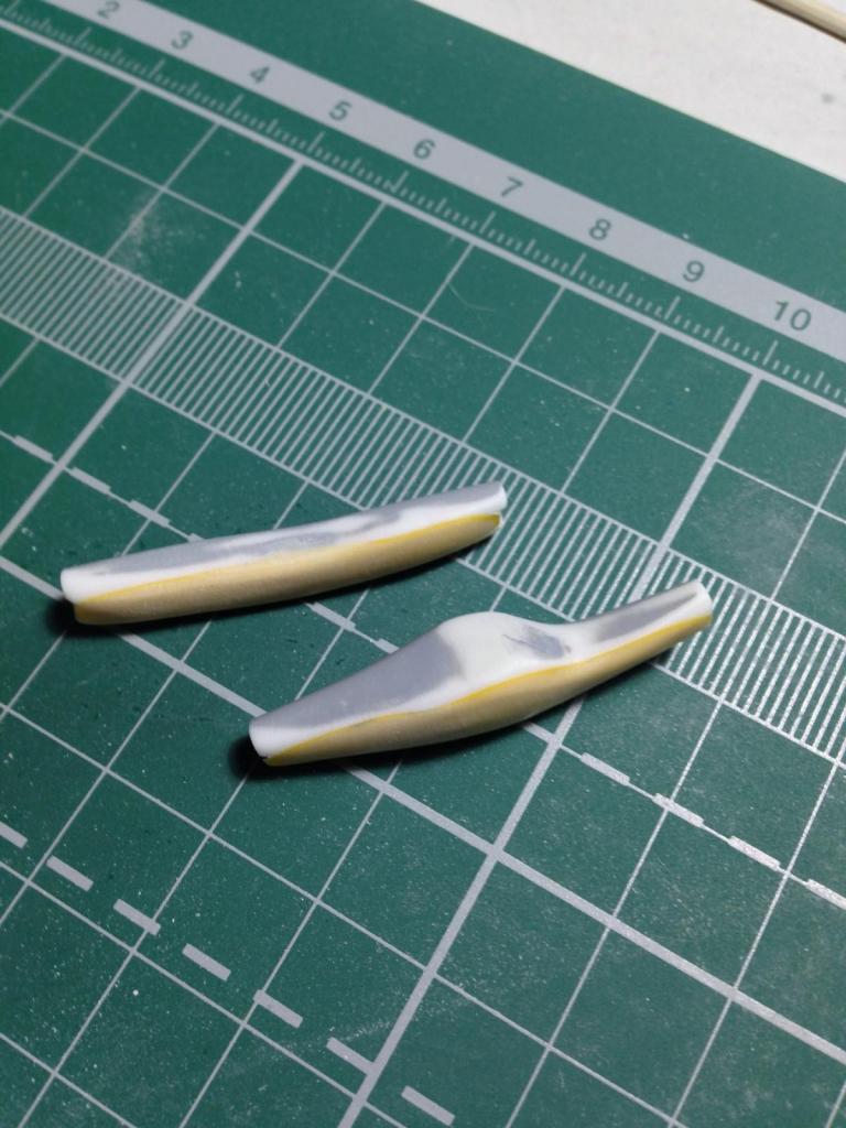

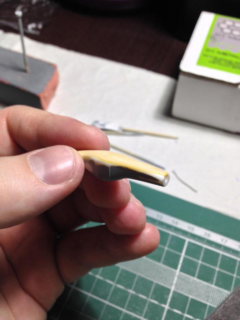

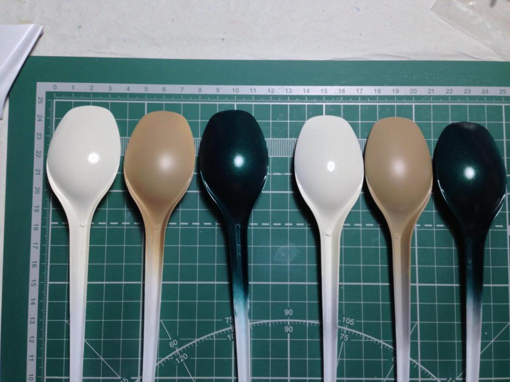

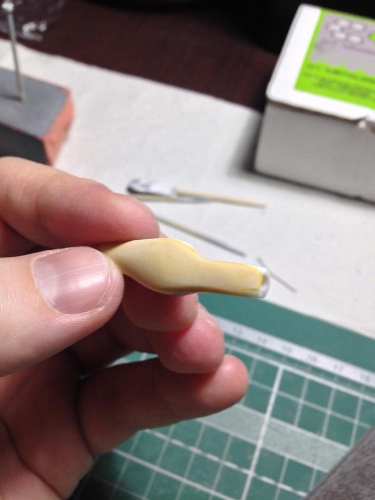

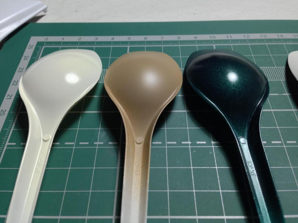

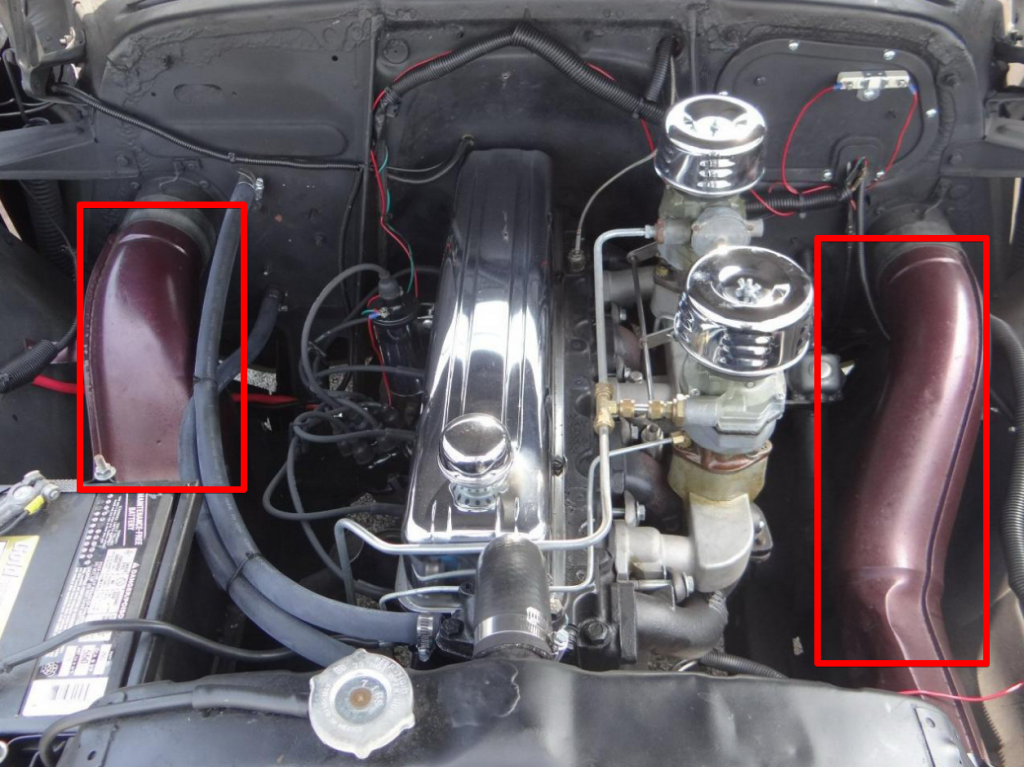

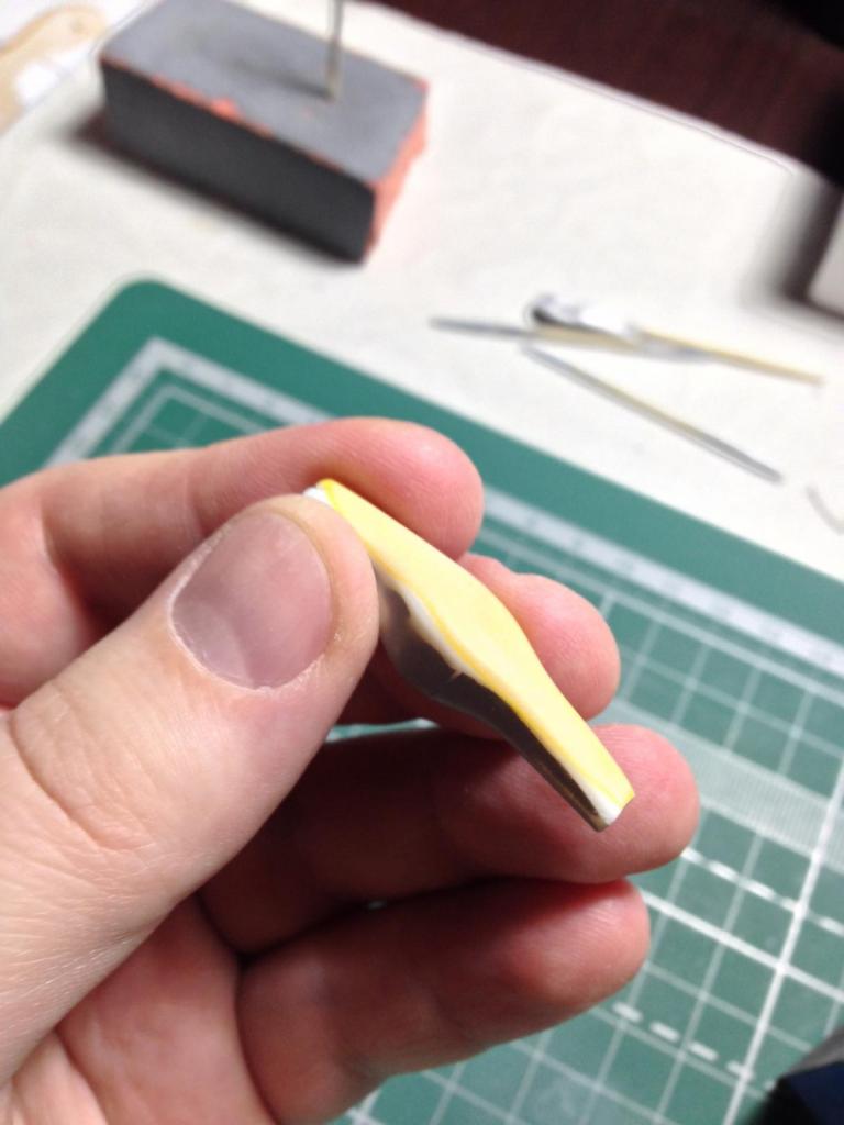

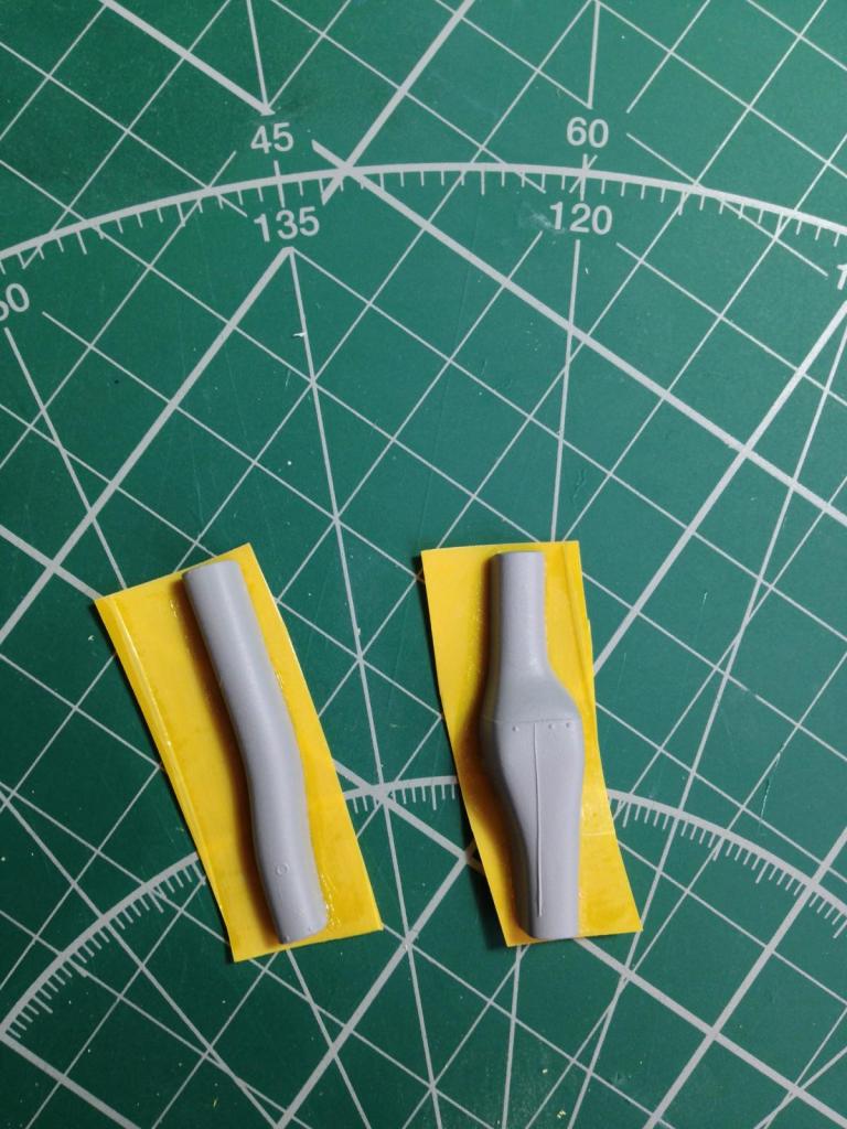

cuba_13 3601 Опубликовано 5 Feb 2017, 19:37:39 Автор Жалоба Поделиться Опубликовано 5 Feb 2017, 19:37:39 (изменено) Небольшой совсем апдейтик. Вся мелочевка в грунте и ждёт, когда придут шарики для размешивания краски с Али, ибо краска вся выпала в осадок и оставлять большую её часть на зубочистках при размешивании желания пока нет. По шарикам сразу отвечу, там они стоят копейки и много штук, а заказал я их уже давно, т.к. было много времени в запасе перед покрасочными работами. После грунтовки всей мелочи, меня очень смутили эти большие патрубки, которые идут под капотом справа и слева. Как они правильно называются не знаю. Все моделисты, все как один, из готовых работ по этому киту, что я видел - забивают, типо не очень видно. Я решил это дело исправить, т.к., на самом-то деле, будет видно, что это какой-то обрубок. Берём пластиковый стаканчик из PS и приклеиваем, а потом берём мою любимую 2к шпаклю и оставляем на ночь. Шкурим и радуемся результату. По краям я намерено так оставил, там эти патрубки входят в специальные отверстия под них и утолщения там ни к чему. Также я попробовал основные цвета авто на ложках. Слева на белом грунте, справа на сером. Я выбрал вариант с белым грунтом. Вживую этот изумрудно зелёный от Testors просто потрясающе смотрится, очень рад, что купил именно эту фирму. Буду покупать и для следующих авто, их цвентовая палитра оригинальных цветов от гигантов американского автопрома меня привлекает куда больше того скудного выбора от Тамии или Ганзе. Если кто не поймёт - почему 3 цвета, белый (на самом деле он слоновая кость) и бежевый для салона, изумрудный - кузов. Ну и опробовал на скорую руку долгожданное приобретение. К сожалению, у меня нет в наличии черного глянца, а матовый кончился, как раз вчера. Взял кусок хромового литника, чтобы было понятно. По большей части я брал для маскировки мест среза хромовых деталей, не для больших работ. Один кусок я просто сошкурил и полирнул, а второй покрыл TS-13. Вот результаты, слева без лака, справа под лаком. Моя камера не передает всей картины, но хром получается очень хороший, но немного темнее оригинала. Для моих целей подойдёт. По поводу блеска, я особой разницы не вижу, если честно. Очень радует факт, что этот хром одинаково круто выглядит даже без черной глянцевой подложки. У меня очередной вопрос к знатокам, как красить эти 2 деталюшки? Кто-то красит их в серебро, а кто-то оставляет черной. Где правда? На этом пока всё. Изменено 5 Feb 2017, 19:44:16 пользователем cuba_13 Ссылка на сообщение Поделиться на другие сайты

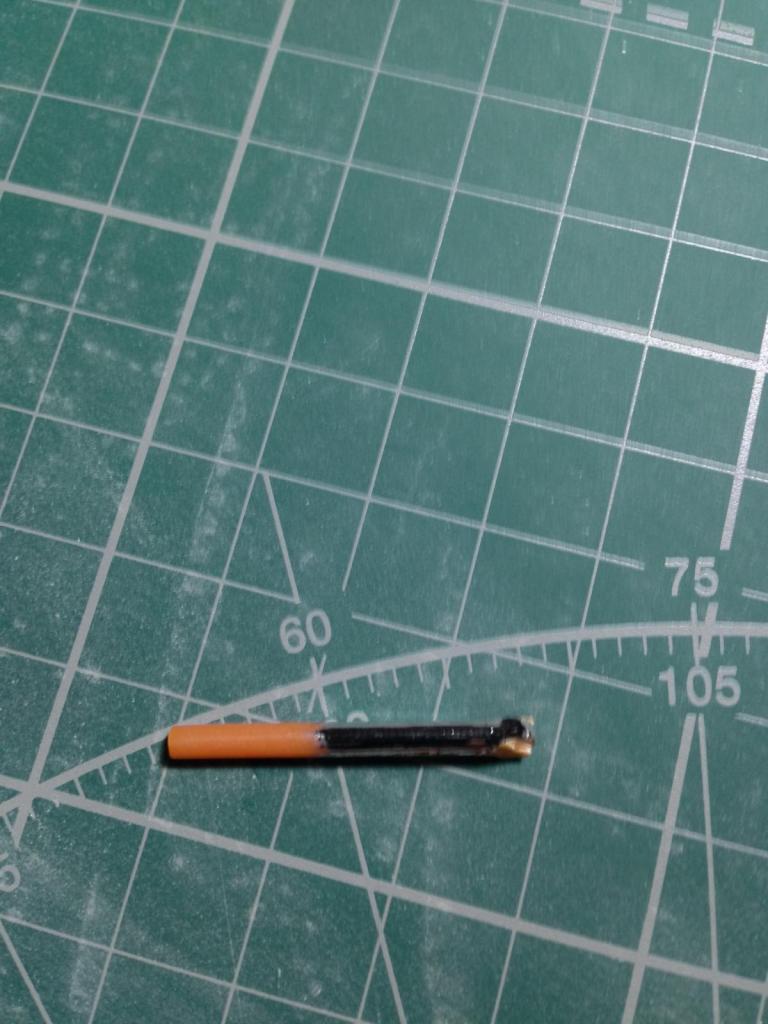

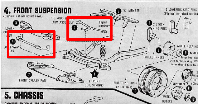

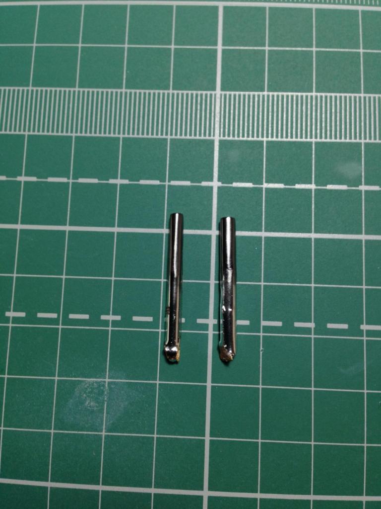

Tolibass 7403 Опубликовано 5 Feb 2017, 19:57:34 Жалоба Поделиться Опубликовано 5 Feb 2017, 19:57:34 Рома попробуй порошок нанести на белую поверхность и хром станет ярче. Рулевую тягу делай в черном, а стабилизатор хоть в синий хоть в красный, можешь в стальной покрасить. Ссылка на сообщение Поделиться на другие сайты
boxer 1034 Опубликовано 5 Feb 2017, 20:05:19 Жалоба Поделиться Опубликовано 5 Feb 2017, 20:05:19 27 минут назад, cuba_13 сказал: Шкурим и радуемся результату. Так там же расшивка была,.. и клепки какие-то,.. Точно нужно было со всех сторон шкурить? Ссылка на сообщение Поделиться на другие сайты
cuba_13 3601 Опубликовано 5 Feb 2017, 20:13:55 Автор Жалоба Поделиться Опубликовано 5 Feb 2017, 20:13:55 (изменено) boxer не, ну я ж не такой пластилиновый. Я шкурил только оборотную сторону, которой не было изначально, расшивка и клёпки живы-живёхоньки. Tolibass Анатолий, если бы я ещё знал, что из этих двух что... я ж уже неоднократно писал, в этом деле я полный ноль. Нет у меня своего авто. За совет с белой поверхностью - спасибо - опробую. Как раз белый есть. Изменено 5 Feb 2017, 20:15:26 пользователем cuba_13 Ссылка на сообщение Поделиться на другие сайты
Tolibass 7403 Опубликовано 5 Feb 2017, 20:20:51 Жалоба Поделиться Опубликовано 5 Feb 2017, 20:20:51 Рулевая это №5 , стабилизатор № 4. Ссылка на сообщение Поделиться на другие сайты
boxer 1034 Опубликовано 5 Feb 2017, 20:21:07 Жалоба Поделиться Опубликовано 5 Feb 2017, 20:21:07 cuba_13 , я просто на фото расшивки не увидел,.. Ссылка на сообщение Поделиться на другие сайты
БОРЯН 1179 Опубликовано 5 Feb 2017, 20:31:38 Жалоба Поделиться Опубликовано 5 Feb 2017, 20:31:38 Вот за что люблю АМТ они пишут названия всех частей авто, в своей инструкции. Для не понимающих в авто очень удобно.. Ссылка на сообщение Поделиться на другие сайты
cuba_13 3601 Опубликовано 5 Feb 2017, 20:34:52 Автор Жалоба Поделиться Опубликовано 5 Feb 2017, 20:34:52 Tolibass спасибо. БОРЯН согласен, что-то я тупанул совсем. Ссылка на сообщение Поделиться на другие сайты

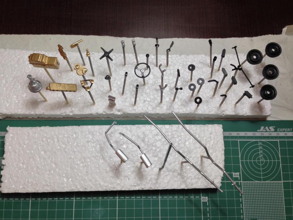

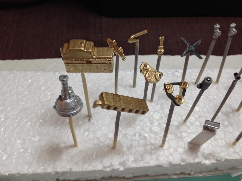

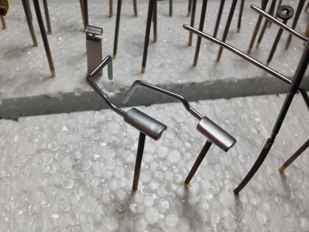

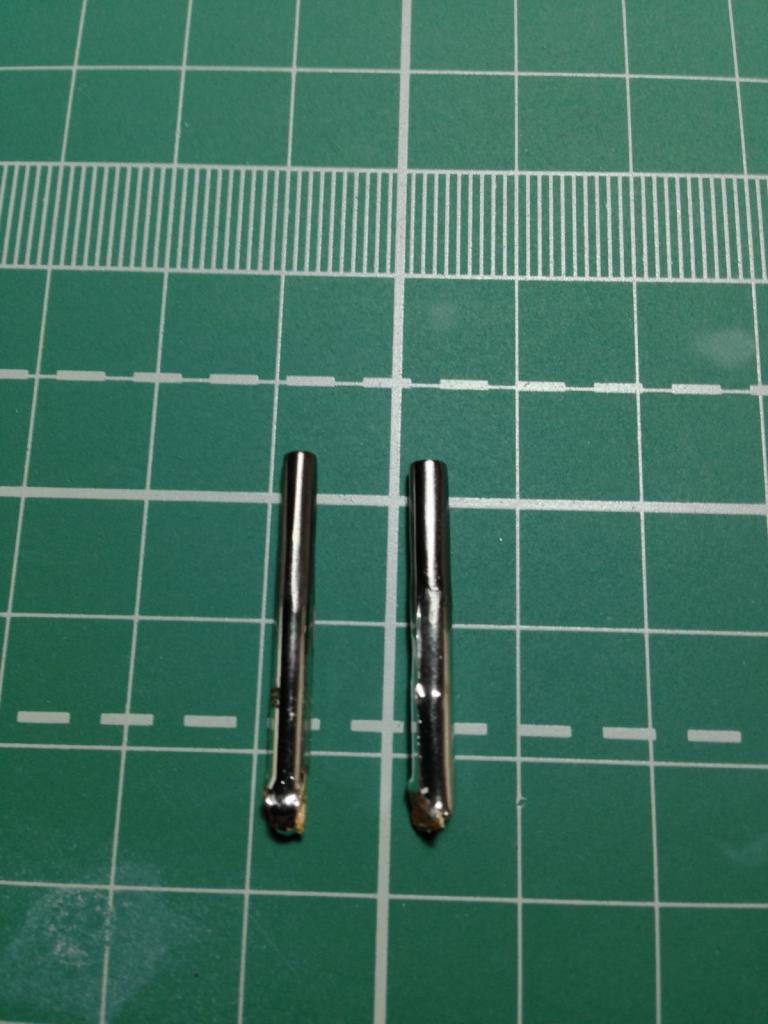

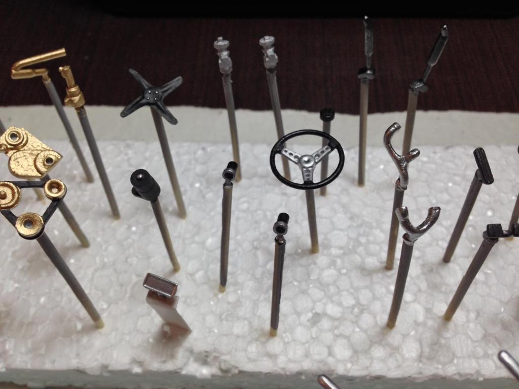

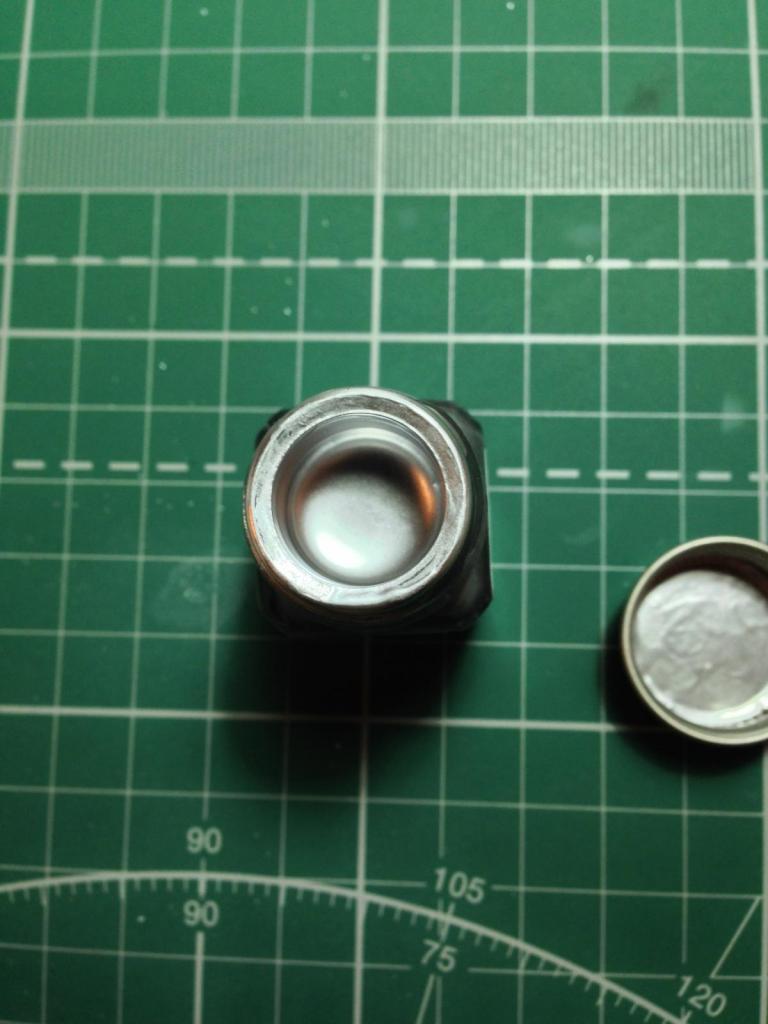

cuba_13 3601 Опубликовано 12 Feb 2017, 20:52:51 Автор Жалоба Поделиться Опубликовано 12 Feb 2017, 20:52:51 Очередной небольшой апдейт, работа не стоит. За кадром остались крупные детали, рама и детали подкапотки, а также низ ванны салона окрашены черным матом и "приправлены" матовым лаком. Кузов и капот пока в грунте, всё сражаюсь с ними, постоянно какой-то косяк вылезает. Тем временем, я занялся одним из моих любимых моментов стройки авто - покраской мелких деталей. Пока аэра не имею, крашу кистью. Я очень-очень рад, что купил такой вот набор эмалевых красок от Testors. Основные цвета я пока не трогал, нет надобности, а вот серебрянный и золотой металлики - это что-то. Я пока круче красок в баночках не видел. Текстура однородная, ни в какое сравнение с баночками от Тамии не идёт. Когда отвинчиваешь крышечку, такое ощущение, что в баночке налит жидкий металл, вот как в втором "Терминаторе"))). Ложатся металлики очень хорошо, при должном скилле можно красить кистью очень аккуратно и даже заметно не будет. Я, как мог, постарался на банках, т.к. у них самая большая площадь из всем окрашиваемых мной сегодня деталек в серебре. Кстати, краска очень похожа на хром, когда нанесена, особенно хорошо это видно на выхлопных коллекторах. Руль покрашен черным матом - обод, Flat Aluminium поперечены и серебрянный металлик от Тесторс - центр. Схему окраски увидел в сети. Двигатель будет в золотом металлике, дабы сразу упредить кидания тапками, скажу, что видел раза 3-4 подобную схему окраски двигателя на чудесном форуме в разделе, посвященном кастомам Шэви 1949 - 1952. Трансмиссия в серебрянном металлике. Остальная мелочевка окрашена черным матовым акрилом от Ганзы. Карбюраторы - матовый алюминий, стабилизаторы задних колёс - ган металл. На этом сегодня у меня всё. Ссылка на сообщение Поделиться на другие сайты
RBPencil 2652 Опубликовано 13 Feb 2017, 06:44:37 Жалоба Поделиться Опубликовано 13 Feb 2017, 06:44:37 ММ реально отличная краска... из опыта)))) Ссылка на сообщение Поделиться на другие сайты
Tolibass 7403 Опубликовано 13 Feb 2017, 07:39:04 Жалоба Поделиться Опубликовано 13 Feb 2017, 07:39:04 (изменено) Хороший результат! Мне нравиться. Рома, только тебе надо знать, что теперь с этими деталями надо работать крайне осторожно, так-как эта краска легко снимается пальцами. Не устойчива к прикосновениям. Изменено 13 Feb 2017, 08:07:17 пользователем Tolibass Ссылка на сообщение Поделиться на другие сайты
boxer 1034 Опубликовано 13 Feb 2017, 07:57:43 Жалоба Поделиться Опубликовано 13 Feb 2017, 07:57:43 (изменено) Долгожданное продолжение Красота! Небольшой вопросик - передние шкивы у прототипа тоже крашеные, или полированные желтого металла? Изменено 13 Feb 2017, 07:59:21 пользователем boxer Ссылка на сообщение Поделиться на другие сайты
cuba_13 3601 Опубликовано 13 Feb 2017, 10:54:52 Автор Жалоба Поделиться Опубликовано 13 Feb 2017, 10:54:52 Tolibass спасибо за подсказку, принял к сведению - буду аккуратненько работать с окрашенными детальками. boxer тут я по большей части руководствовался инструкцией, там есть подсказки в какой цвет что красить, с большего. Сами валики, согласно этой инструкции - красятся в цвет двигателя, а ремень само собой черный. Хотя инструкция по покраске непосредственно сомнительная немного. Там предлагают красить распределитель и масляный клапан в цвет двигателя тоже, что я и сделал, а теперь, вот, сомневаюсь... Ссылка на сообщение Поделиться на другие сайты

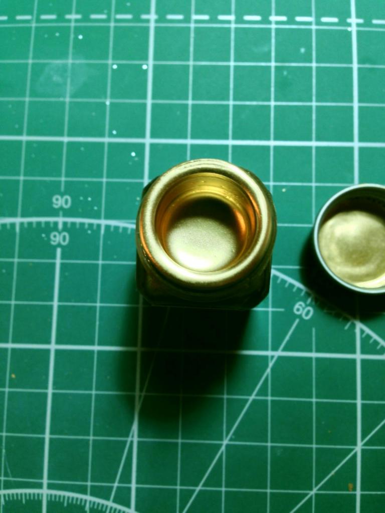

Tolibass 7403 Опубликовано 13 Feb 2017, 15:14:10 Жалоба Поделиться Опубликовано 13 Feb 2017, 15:14:10 Совсем забыл, Рома подбери сразу подходящие баночки, с хорошими крышками и перелей краску в них, так как после некоторого времени использования, крышка присыхает так что открыть практически не возможно, я уже прошел через это. Ссылка на сообщение Поделиться на другие сайты
cuba_13 3601 Опубликовано 13 Feb 2017, 17:43:36 Автор Жалоба Поделиться Опубликовано 13 Feb 2017, 17:43:36 Tolibass я себе уже в субботу руку чуть ли не до крови содрал, когда просто пытался их открыть, чтобы шарики закинуть. Ссылка на сообщение Поделиться на другие сайты
Valeri 213 Опубликовано 13 Feb 2017, 17:59:35 Жалоба Поделиться Опубликовано 13 Feb 2017, 17:59:35 1 час назад, Tolibass сказал: крышка присыхает так что открыть практически не возможно Имею пару баночек тесторса 20-ти летней давности. С открыванием проблем нет. Если уж совсем тяжко- дело решает обмотанная вокруг крышки полоска наждака Ссылка на сообщение Поделиться на другие сайты
Tolibass 7403 Опубликовано 13 Feb 2017, 18:05:10 Жалоба Поделиться Опубликовано 13 Feb 2017, 18:05:10 Только что, Valeri сказал: Имею пару баночек тесторса 20-ти летней давности. С открыванием проблем нет. Если уж совсем тяжко- дело решает обмотанная вокруг крышки полоска наждака Не помогло, подобрал стеклянные пузырьки и перелил и теперь всё ок. Ссылка на сообщение Поделиться на другие сайты
cuba_13 3601 Опубликовано 13 Feb 2017, 18:30:17 Автор Жалоба Поделиться Опубликовано 13 Feb 2017, 18:30:17 Tolibass стоп...Анатолий, у тебя не стеклянный пузырёк изначально? У меня всё в стекле сразу из коробки. Очень красивые баночки с краской. Даже если просто поставить на стол - можно любоваться. Ссылка на сообщение Поделиться на другие сайты
Tolibass 7403 Опубликовано 13 Feb 2017, 19:11:46 Жалоба Поделиться Опубликовано 13 Feb 2017, 19:11:46 В стекле, но проблема в крышках, они имеют свойство присыхать. Ссылка на сообщение Поделиться на другие сайты
RBPencil 2652 Опубликовано 13 Feb 2017, 19:33:46 Жалоба Поделиться Опубликовано 13 Feb 2017, 19:33:46 cuba_13 Присыхают мертвецки если краска на резьбу попала и месяц не открывать... Найди фуфырики как у Валеха или АК. и будет тебе счастье. Ссылка на сообщение Поделиться на другие сайты
