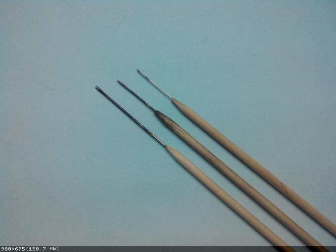

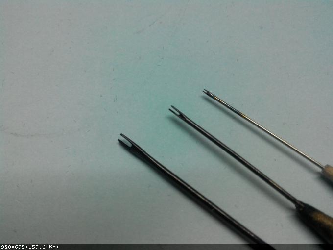

Tolibass 7400 Опубликовано 1 Apr 2017, 10:20:58 Автор Жалоба Поделиться Опубликовано 1 Apr 2017, 10:20:58 (изменено) 12 часов назад, S.Crispus G. сказал: Я бы,наверное,скорее пальцы прилепил,чем леску. Серёжа береги пальцы, я для таких работ сделал не хитрый инструмент, мне его тоже один товарищ моделист показал. Так вот, это обратная сторона иголки, срезаешь край ушки, и получаешь вилочку, очень удобно клеить мелкие детали, и леску в том числе, и пальцы чистые и плям клея нету. А работает это так, клей удерживается между вилочкой, а кода подносишь и прикасаешься к нужному месту, клей попадает в нужное место. Я себе сделал три разных размера, под разные детали. Они на фото черные, я зажигалкой обжигаю сухой клей. А вот и сам инструмент. Может к кому пригодится. Изменено 1 Apr 2017, 10:23:11 пользователем Tolibass 1 Ссылка на сообщение Поделиться на другие сайты
Max4x4 2485 Опубликовано 1 Apr 2017, 13:59:32 Жалоба Поделиться Опубликовано 1 Apr 2017, 13:59:32 Тоже такой приблудой пользуюсь, оч удобно. Ссылка на сообщение Поделиться на другие сайты

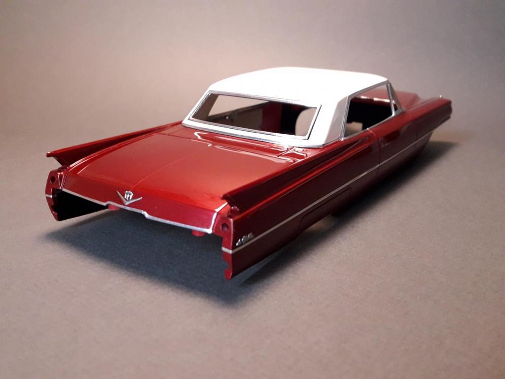

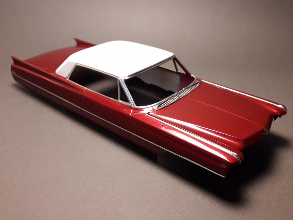

Tolibass 7400 Опубликовано 23 Jul 2017, 18:06:42 Автор Жалоба Поделиться Опубликовано 23 Jul 2017, 18:06:42 (изменено) Всем привет! Так как конкурс уже закончился, и теперь есть время подтянуть уже начатые модели. Вот и Cadillac дождался своего часа . Покрасил кузов в основные цвета, теперь пару дней на полное высыхание и нанесу лак. На модели цвет и оттенок краски совсем выглядит по другому. Но мне очень нравится. Белая крыша немного слилась с фоном, но в белой крыше нет ни чего особенного, думаю на это можно закрыть глаза. Вот результат. Вот пока всё. Всем хорошего вечера. Изменено 23 Jul 2017, 18:09:03 пользователем Tolibass 2 Ссылка на сообщение Поделиться на другие сайты
RadioCAT 704 Опубликовано 23 Jul 2017, 19:04:19 Жалоба Поделиться Опубликовано 23 Jul 2017, 19:04:19 Ts-18? Белый верх, красный низ самое секси сочетание на американских авто 60-70х.имхо. Ссылка на сообщение Поделиться на другие сайты
yura1961 3949 Опубликовано 23 Jul 2017, 19:16:39 Жалоба Поделиться Опубликовано 23 Jul 2017, 19:16:39 Ну вот, совсем другое дело! Ссылка на сообщение Поделиться на другие сайты
Tolibass 7400 Опубликовано 23 Jul 2017, 19:50:40 Автор Жалоба Поделиться Опубликовано 23 Jul 2017, 19:50:40 Только что, RadioCAT сказал: Ts-18? Нет, я не покупаю такую краску, это автомобильная с подбора, намешал по коду. Ссылка на сообщение Поделиться на другие сайты

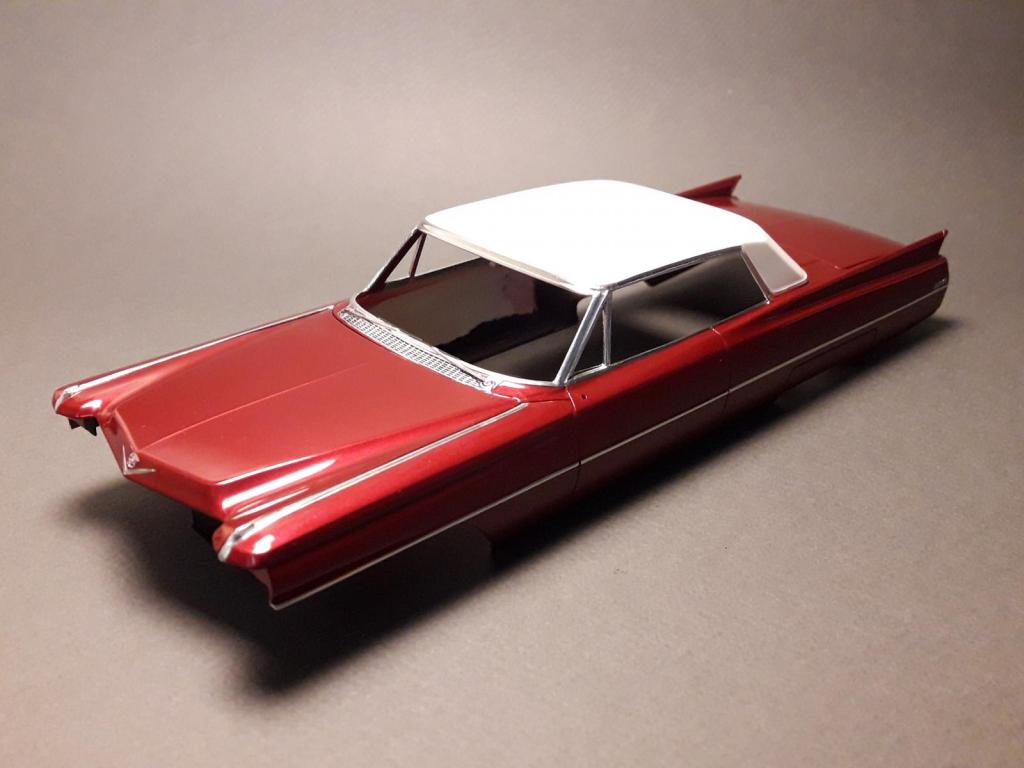

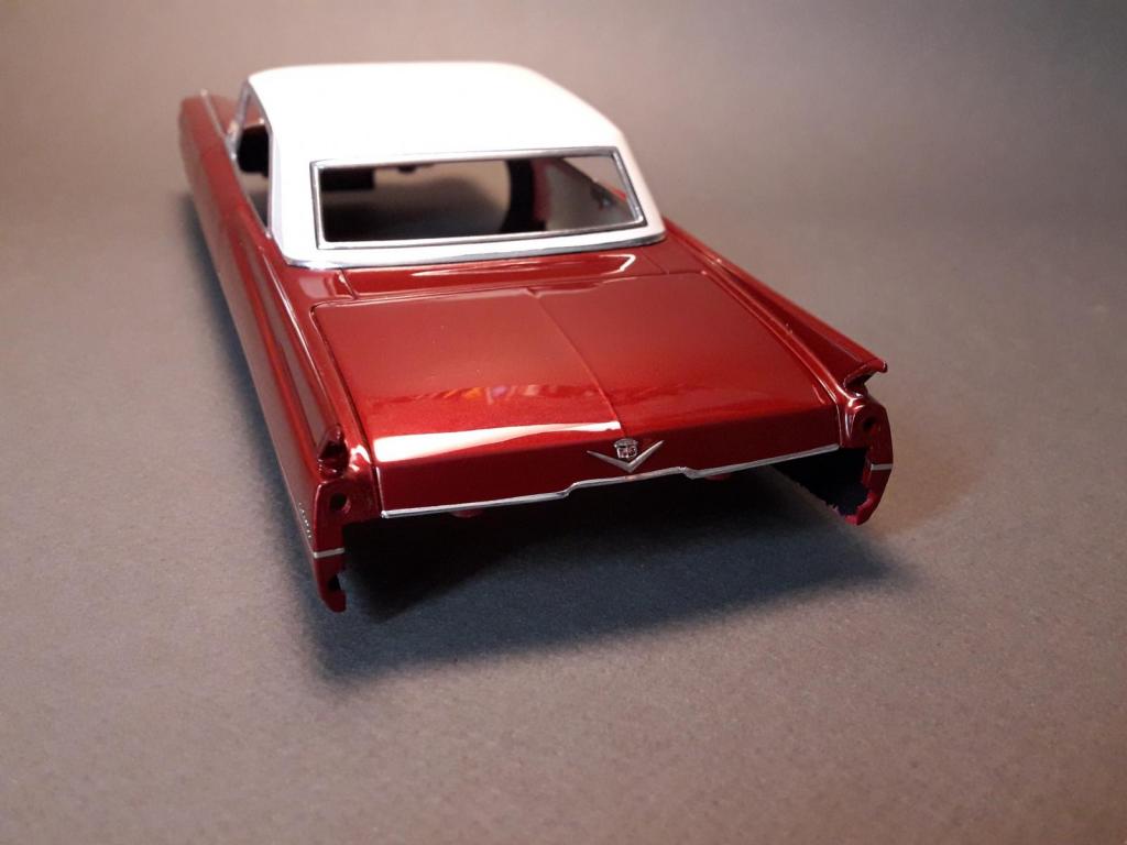

Популярный пост Tolibass 7400 Опубликовано 12 Oct 2017, 09:59:15 Автор Популярный пост Жалоба Поделиться Опубликовано 12 Oct 2017, 09:59:15 Всем привет! Напомню что тема не умерла, понемногу двигаюсь в перёд. Вот кузов был покрыт лаком ещё больше 2 месяцев назад, и дождался своей полировки, и естественно получил свой хром пакет. Лак 2К, фольга БМФ пока она меня устраивает. Полировал пастой 3М -17. Шильдики сделал до нанесения лака. Далее буду продвигать днище и салон. В общем всем приятного просмотра. 19 Ссылка на сообщение Поделиться на другие сайты

boxer 1036 Опубликовано 12 Oct 2017, 13:44:00 Жалоба Поделиться Опубликовано 12 Oct 2017, 13:44:00 Потрясающий цвет а когда мордаха появится,.. я обожгусь писая 1 Ссылка на сообщение Поделиться на другие сайты
