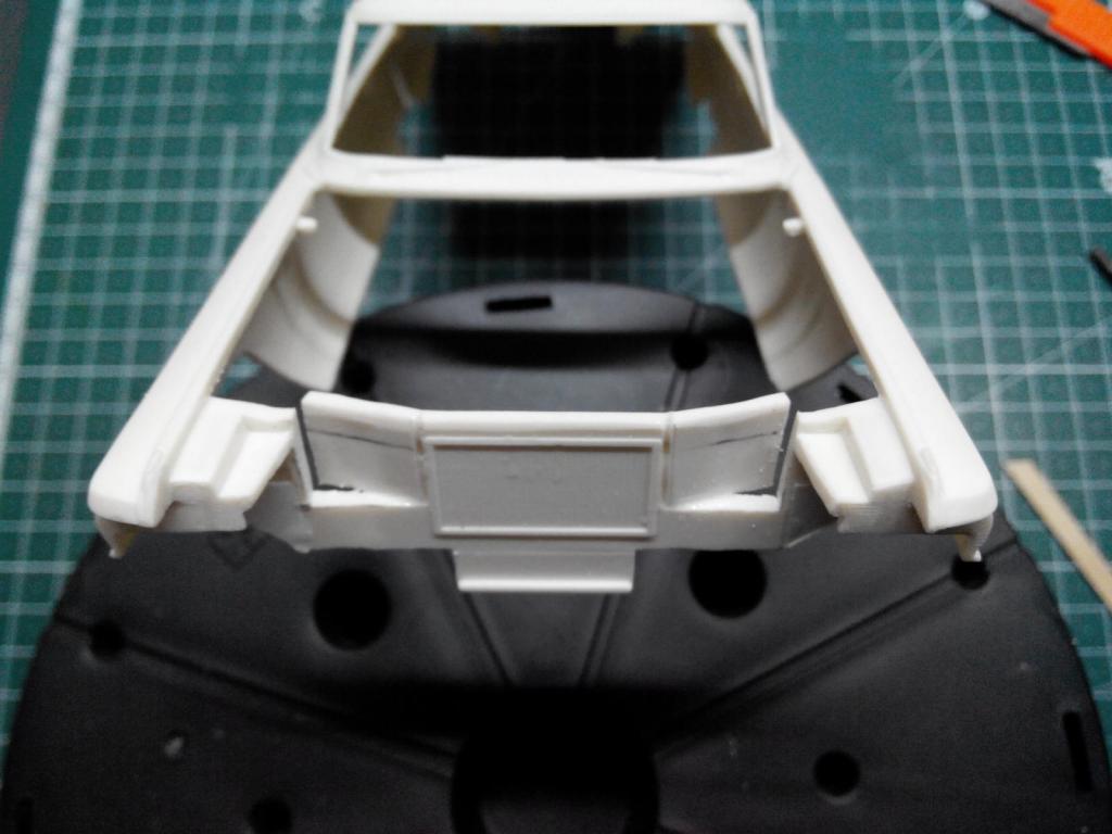

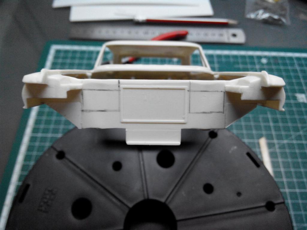

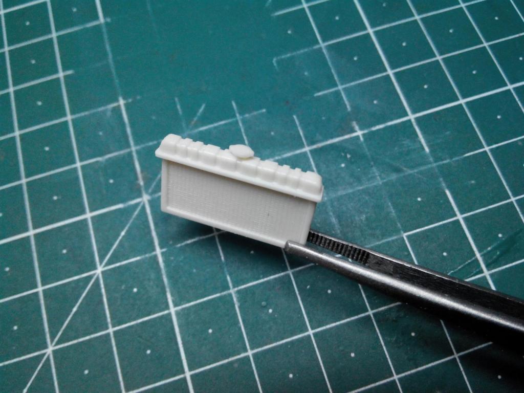

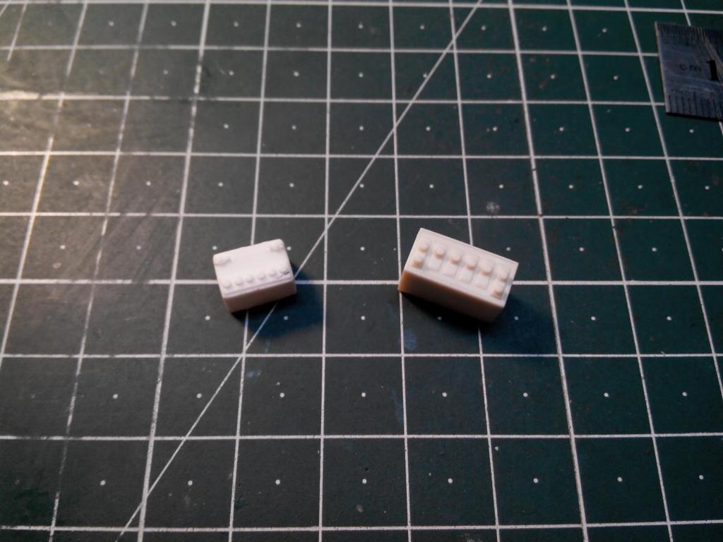

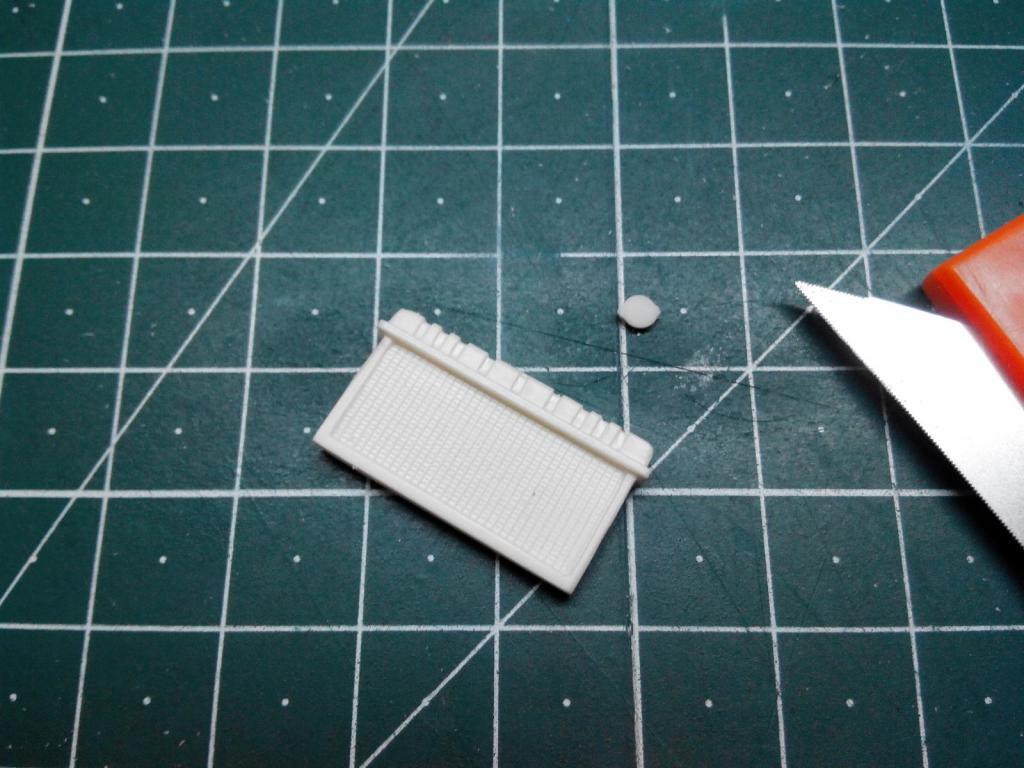

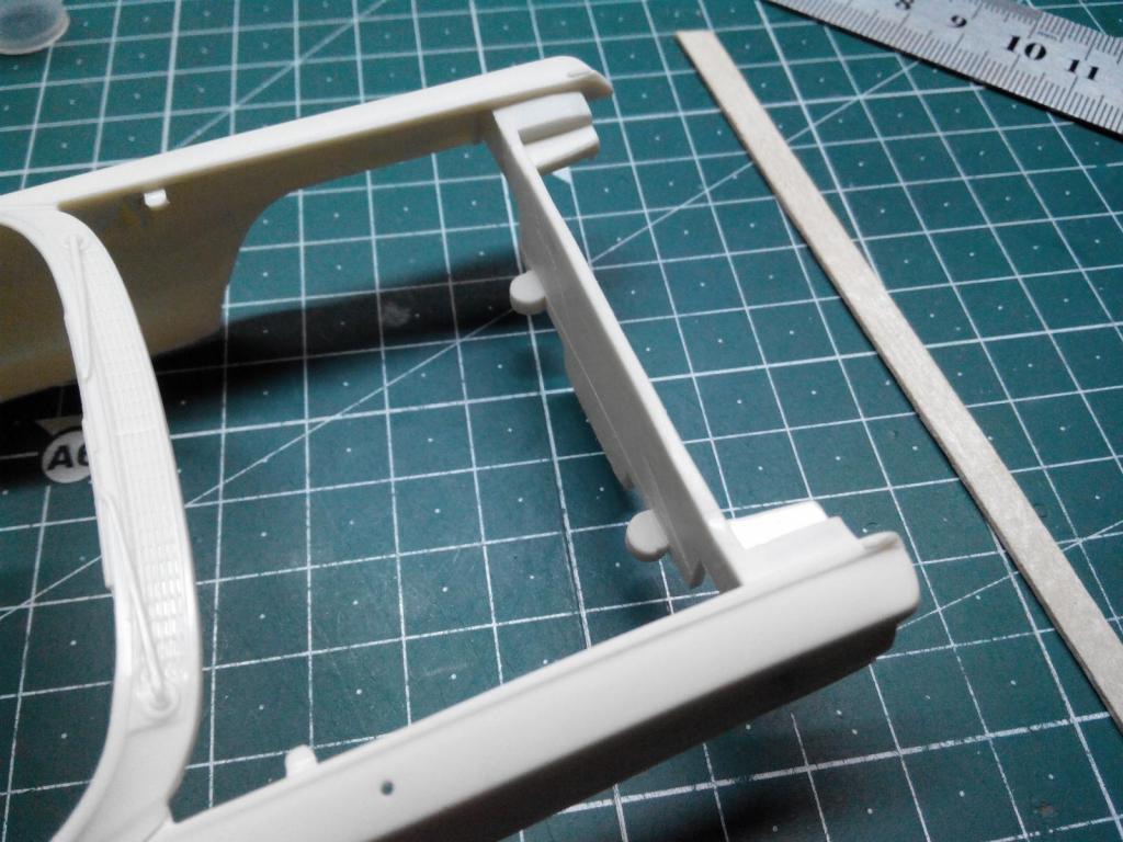

Tolibass 7404 Опубликовано 29 Jan 2017, 10:29:41 Автор Жалоба Поделиться Опубликовано 29 Jan 2017, 10:29:41 (изменено) Привет Всем! продолжаю работы над кузовом. Передняя панель, она в наборе дана совсем не похожая на оригинал, буду это исправлять. Почти по всей высоте убираю монтажные выступы . Предварительно срезал немного переднюю панель по высоте. Вклеил усилители (уголки) по краям, и нанёс предварительную разметку. Теперь оставлю до полного высыхания клея. Для дальнейших работ нужно несколько деталей, аккумулятор тот что был в наборе не подходит, он справа, подобрал нужного размера, тот что слева. Теперь радиатор, горловина у него не на том месте, она по центру, а должна быть справа. Отрезаем. И ставим в нужное место. Вот пока всё, после полного высыхания клея, продолжу работу над передней панелью. Изменено 29 Jan 2017, 10:30:35 пользователем Tolibass Ссылка на сообщение Поделиться на другие сайты
boxer 1051 Опубликовано 29 Jan 2017, 16:03:36 Жалоба Поделиться Опубликовано 29 Jan 2017, 16:03:36 5 часов назад, Tolibass сказал: аккумулятор тот что был в наборе не подходит Интересно, а чем аккумулятор из набора не подходит?.. Я к тому, что на большинстве фотографий современные аккумуляторы, а в 60-е не было таких компактных акб для таких больших моторов. С заменой акб может потеряться аутентичность. Ссылка на сообщение Поделиться на другие сайты
Tolibass 7404 Опубликовано 30 Jan 2017, 05:32:21 Автор Жалоба Поделиться Опубликовано 30 Jan 2017, 05:32:21 12 часов назад, boxer сказал: Интересно, а чем аккумулятор из набора не подходит?.. Я к тому, что на большинстве фотографий современные аккумуляторы, а в 60-е не было таких компактных акб для таких больших моторов. С заменой акб может потеряться аутентичность. На самом деле, новый аккумулятор не маленький, а вот тот что был в наборе, довольно большой. Скоро будет понятна моя задумка. Ссылка на сообщение Поделиться на другие сайты

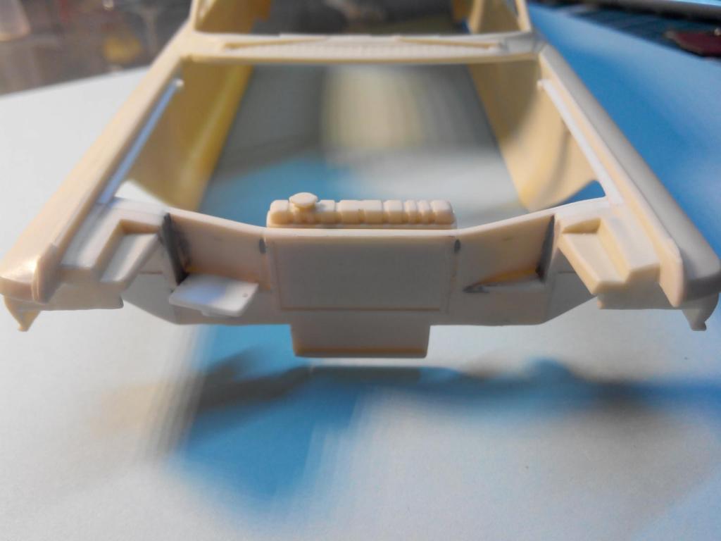

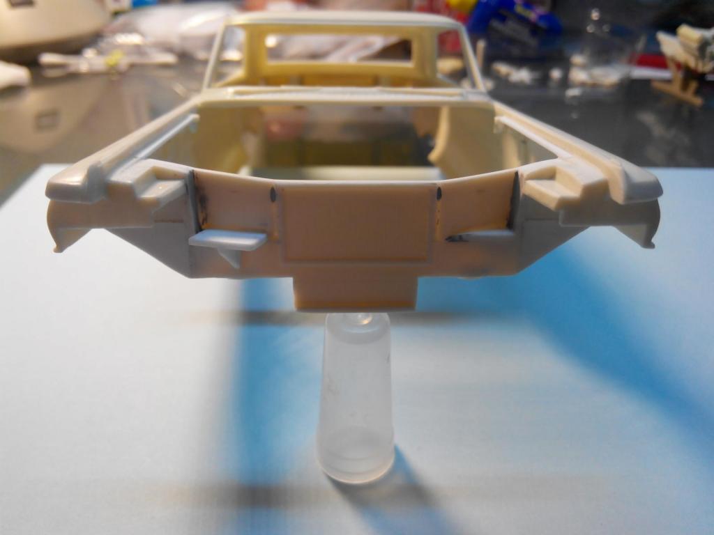

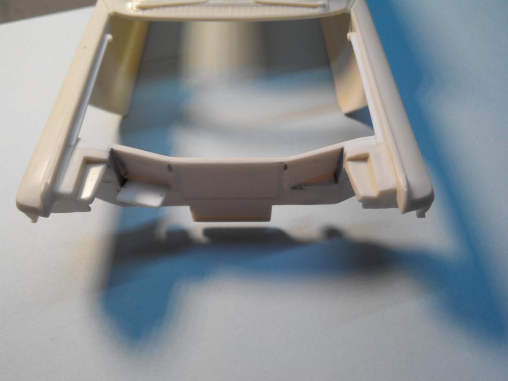

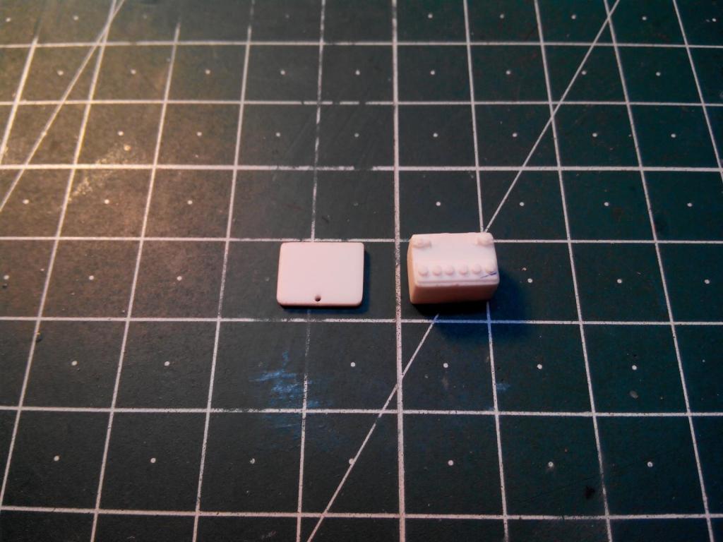

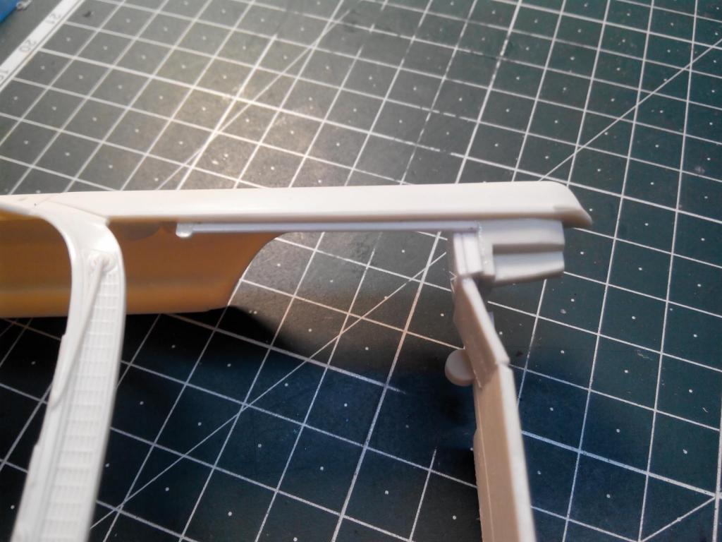

Tolibass 7404 Опубликовано 31 Jan 2017, 14:56:49 Автор Жалоба Поделиться Опубликовано 31 Jan 2017, 14:56:49 Всем привет! продолжаю работы над передком. Медленно но уверенно идём в перёд. Разрезал переднюю панель, и придал ей желаемую форму, естественно учитывая все остальные части этого набора. Немного пролил клеем. Для усиления конструкции добавил пластик по краям, и также приклеил пластик на крылья . Пока кузов ушёл в сторону, для полного высыхания клея. Изготовил площадку под аккумулятор. Пока всё Ссылка на сообщение Поделиться на другие сайты

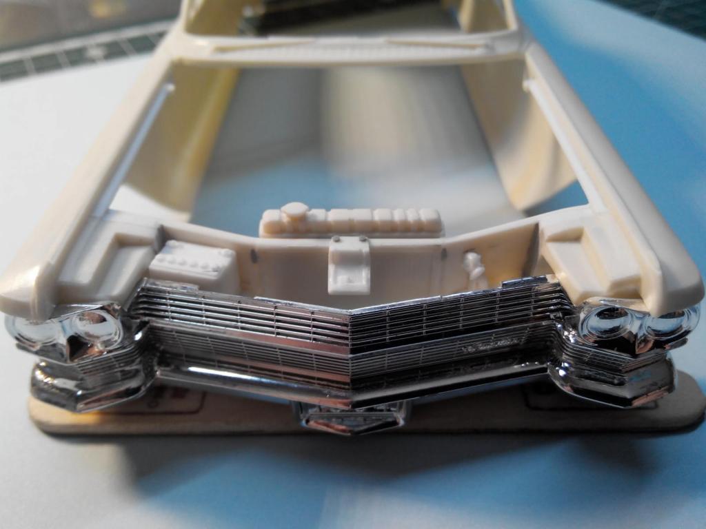

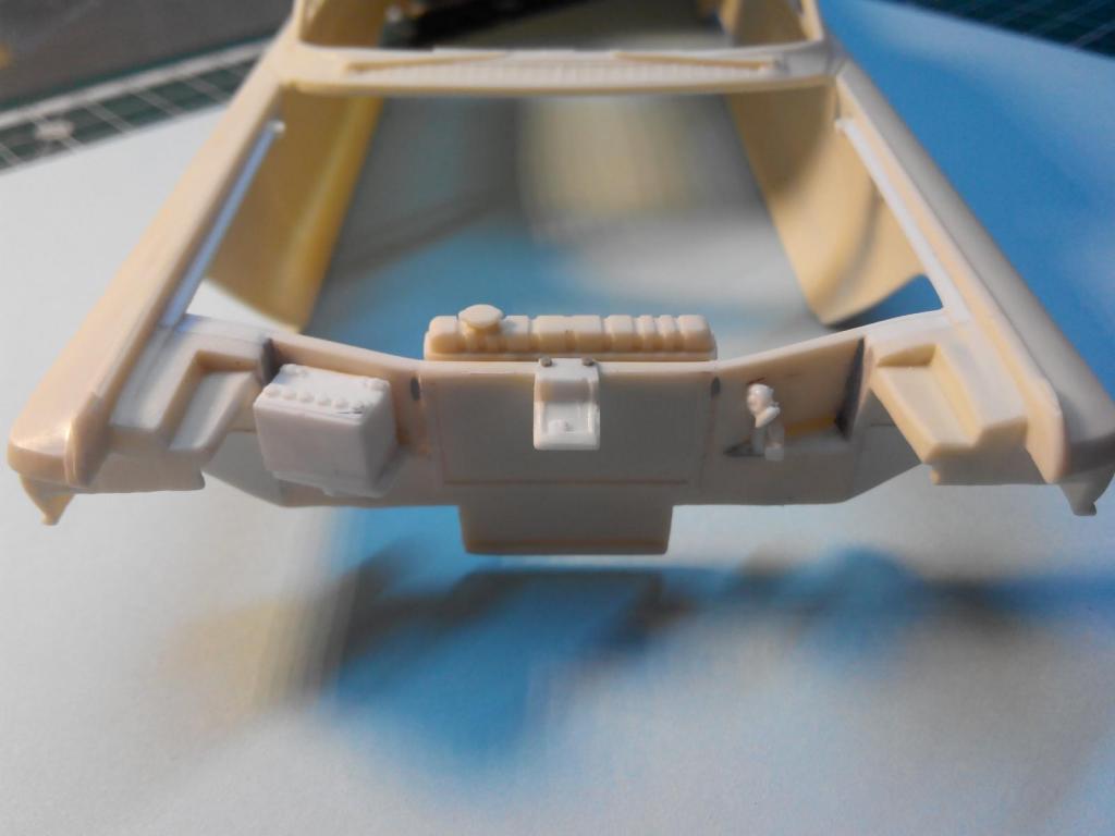

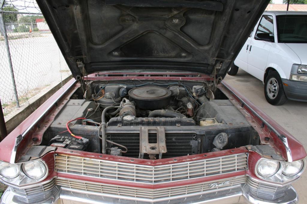

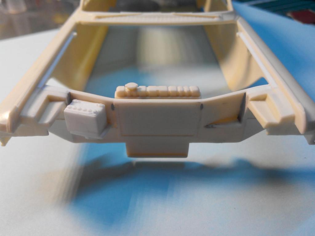

Tolibass 7404 Опубликовано 5 Feb 2017, 18:04:35 Автор Жалоба Поделиться Опубликовано 5 Feb 2017, 18:04:35 Привет друзья! Чем больше строек тем меньше времени на каждое направление. Но тем не менее, продолжаю. Обработал склеенный в прошлый раз пластик. Установил полочку по аккумулятор и сделал нужный наклон передней панели. Временна примерка радиатора. Аккумулятор. Из оставшихся деталей с других наборов, подобрал замок капота и пару клаксонов, они правда малость мелковаты, но смотрятся хорошо. Ну и приставил передок для общего вида. Теперь я доволен результатом. Вот оригинал, на мой взгляд сходство есть, а это уже хорошо, и время потрачено не зря. Итак кузов готов, он уходит на подготовку к покраске, следующий этап двигатель. Всем хорошего вечера. Ссылка на сообщение Поделиться на другие сайты
pozi.tiff 457 Опубликовано 5 Feb 2017, 18:57:22 Жалоба Поделиться Опубликовано 5 Feb 2017, 18:57:22 Сеточку может вклеить на радиатор кондея? Ссылка на сообщение Поделиться на другие сайты
Tolibass 7404 Опубликовано 5 Feb 2017, 19:02:52 Автор Жалоба Поделиться Опубликовано 5 Feb 2017, 19:02:52 Только что, pozi.tiff сказал: Сеточку может вклеить на радиатор кондея? Сейчас плохо видно, но там уже отлита имитация радиатора кондиционера, думаю после покраски немного выделю её. Ссылка на сообщение Поделиться на другие сайты
pozi.tiff 457 Опубликовано 5 Feb 2017, 19:04:43 Жалоба Поделиться Опубликовано 5 Feb 2017, 19:04:43 1 минуту назад, Tolibass сказал: Сейчас плохо видно, но там уже отлита имитация радиатора кондиционера, думаю после покраски немного выделю её. Тогда извиняюсь. По фото не видно совсем. Ссылка на сообщение Поделиться на другие сайты

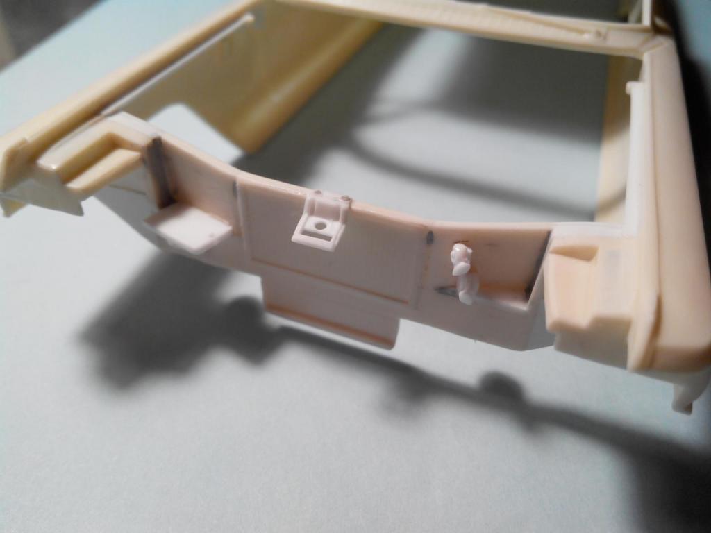

HEMI_8 96 Опубликовано 6 Feb 2017, 06:47:02 Жалоба Поделиться Опубликовано 6 Feb 2017, 06:47:02 Переделай место где замок капота, уж больно в глаза бросается. Форма-то несложная. Ссылка на сообщение Поделиться на другие сайты
Tolibass 7404 Опубликовано 6 Feb 2017, 06:57:52 Автор Жалоба Поделиться Опубликовано 6 Feb 2017, 06:57:52 Только что, HEMI_8 сказал: Переделай место где замок капота, уж больно в глаза бросается. Форма-то несложная. А что по Вашему надо переделать? Не достаёт отверстий ? Ссылка на сообщение Поделиться на другие сайты
HEMI_8 96 Опубликовано 7 Feb 2017, 09:52:40 Жалоба Поделиться Опубликовано 7 Feb 2017, 09:52:40 В 06.02.2017 в 09:57, Tolibass сказал: А что по Вашему надо переделать? Не достаёт отверстий ? Отверстия, толщина. Я б из жестянки вырезал да спаял аккуратненько. Ссылка на сообщение Поделиться на другие сайты
Valeri 215 Опубликовано 7 Feb 2017, 13:24:52 Жалоба Поделиться Опубликовано 7 Feb 2017, 13:24:52 (изменено) 3 часа назад, HEMI_8 сказал: Я б из жестянки вырезал да спаял аккуратненько. Из жестянки, да отбортовки там. Такая возня... Но деталь на виду, в глаза бросающаяся. P.S. Посмотрел ещё раз- да хрен с ней, с деталью с этой. Там всё равно с открытым капотом на оригинал не сильно похоже. ИМХО. Изменено 7 Feb 2017, 13:27:19 пользователем Valeri Ссылка на сообщение Поделиться на другие сайты
Tolibass 7404 Опубликовано 8 Feb 2017, 19:42:27 Автор Жалоба Поделиться Опубликовано 8 Feb 2017, 19:42:27 (изменено) Вот совсем маленькая переделка, исправил немного замок капота. Сделал его тоньше, и добавил отверстия, согласен, стало выглядеть немного живее. Изменено 8 Feb 2017, 19:46:35 пользователем Tolibass Ссылка на сообщение Поделиться на другие сайты
HEMI_8 96 Опубликовано 9 Feb 2017, 18:28:14 Жалоба Поделиться Опубликовано 9 Feb 2017, 18:28:14 Супер Ссылка на сообщение Поделиться на другие сайты

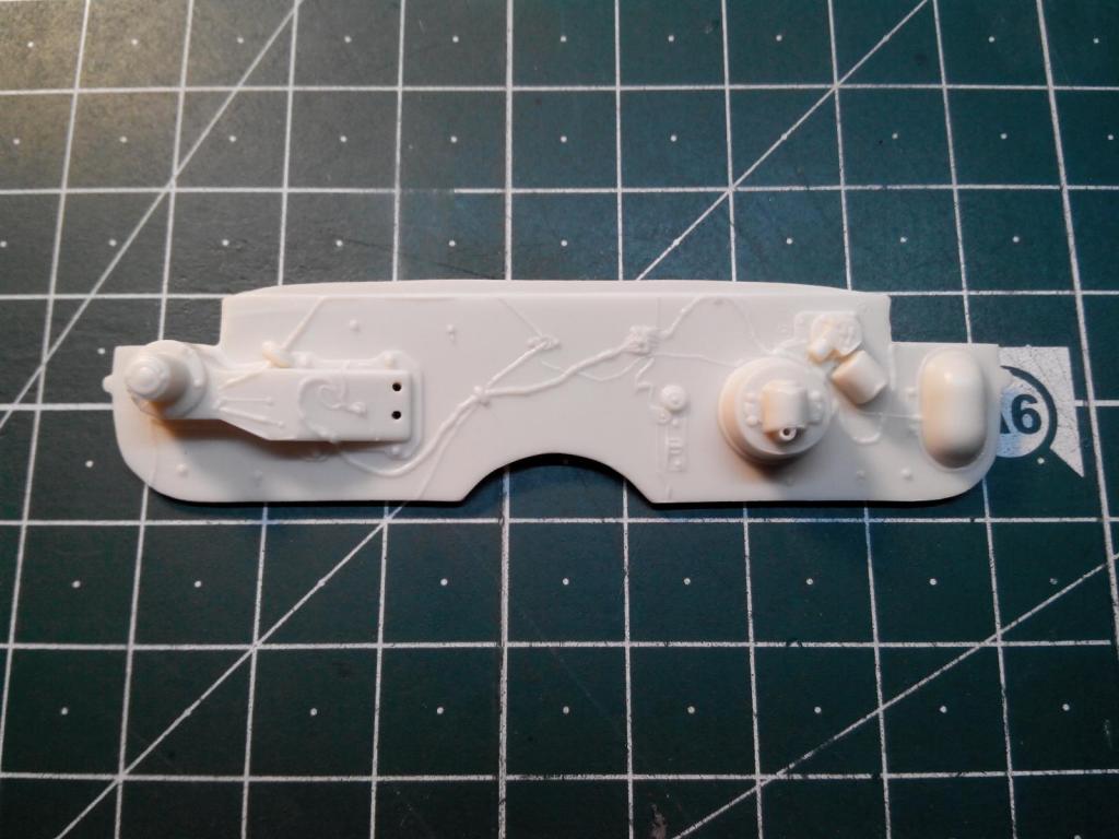

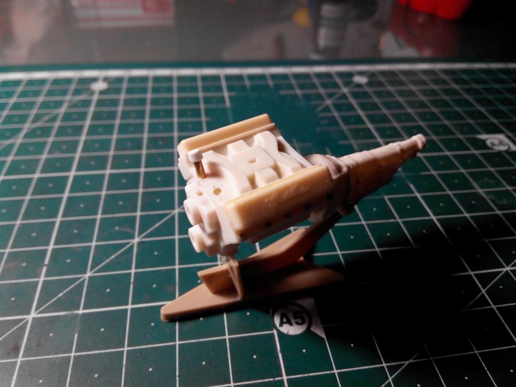

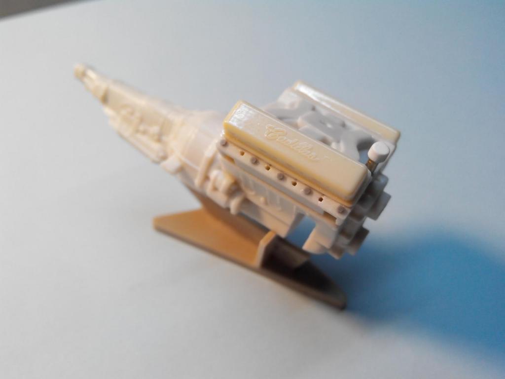

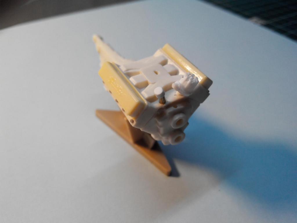

Tolibass 7404 Опубликовано 14 Feb 2017, 19:35:13 Автор Жалоба Поделиться Опубликовано 14 Feb 2017, 19:35:13 Привет друзья! на очереди силовой агрегат и все прилегающие к этому детали. Немного поработал на задней панелью, просверлив отверстия в нужных местах. Склеил полностью двигатель, предварительно смыв с клапанных крышек хром, и добавил заливную горловину. Работа над китом идёт медленно, дабы ни чего не испортить, так как заменить буде крайне сложно. Пока всё. Ссылка на сообщение Поделиться на другие сайты
Tolibass 7404 Опубликовано 25 Feb 2017, 19:50:54 Автор Жалоба Поделиться Опубликовано 25 Feb 2017, 19:50:54 Всем привет! Времени катастрофически не хватает, благо дело это не конкурс. Итак результат такой, приготовил все необходимые отверстия, у становил болты крепления головки, и подобрал нужный трамблёр, у этого двигателя есть особенность, трамблёр стоит под углом, был выбран нужный угол, относительно воздушного фильтра. Вот и всё что пока относится к двигателю. Следующий этап салон. Не переключайтесь. Ссылка на сообщение Поделиться на другие сайты

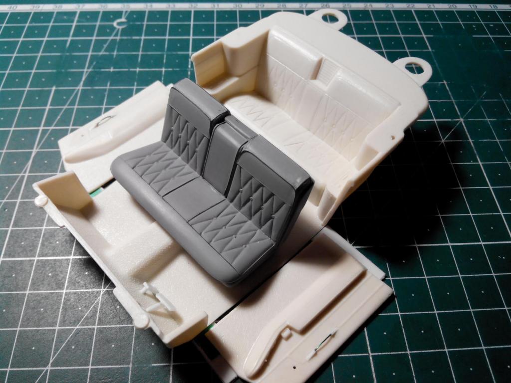

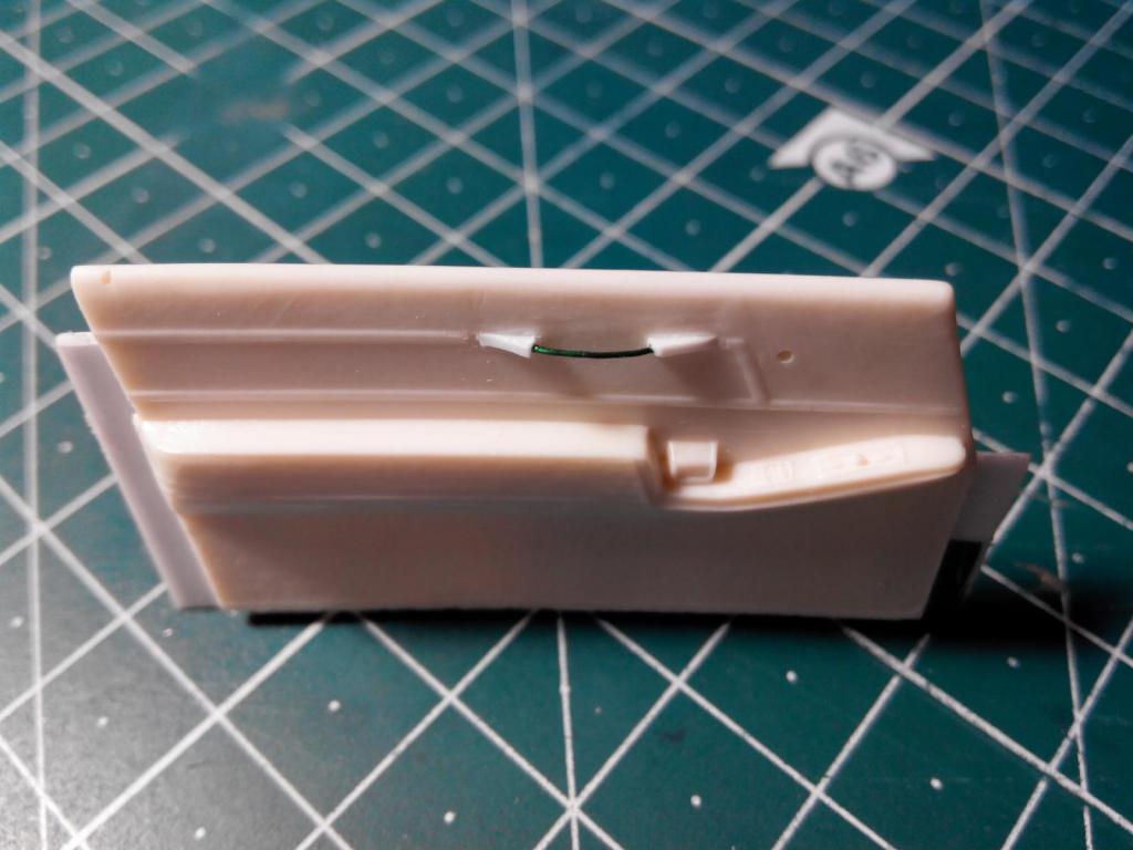

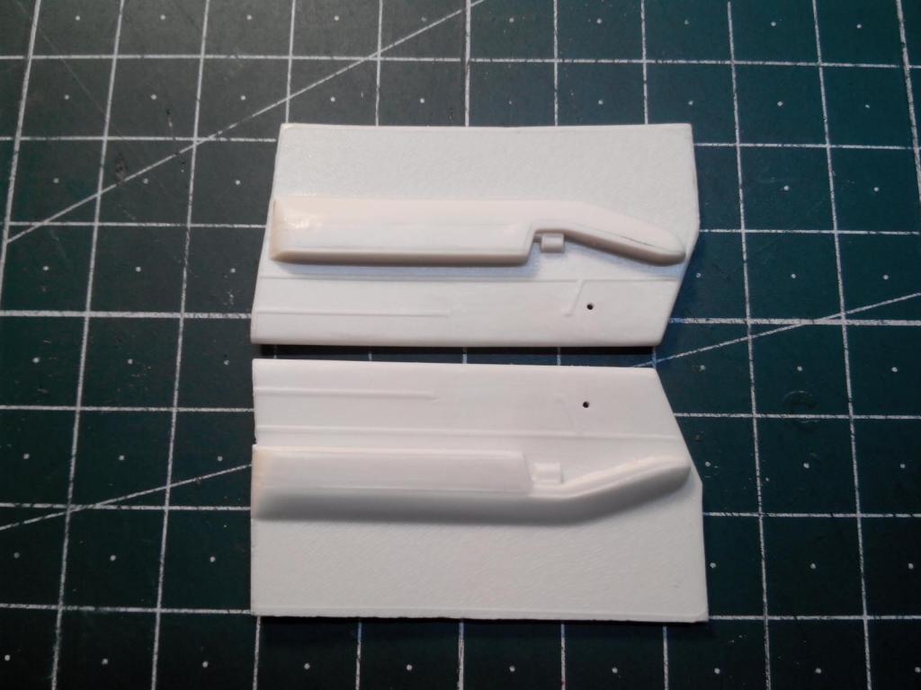

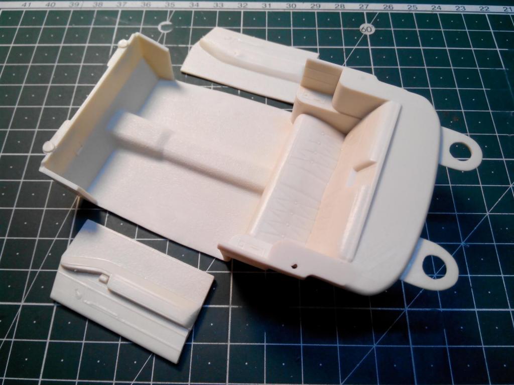

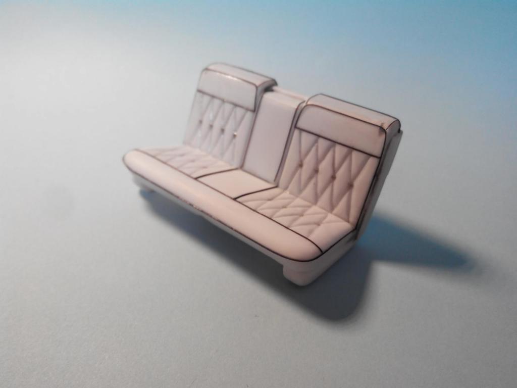

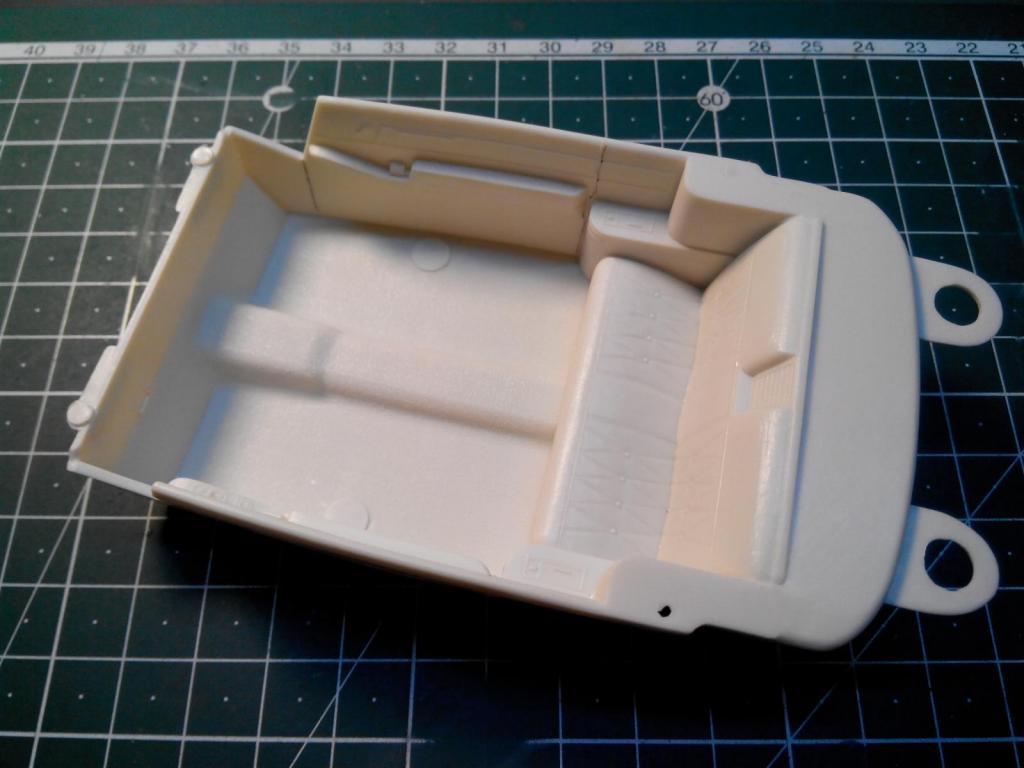

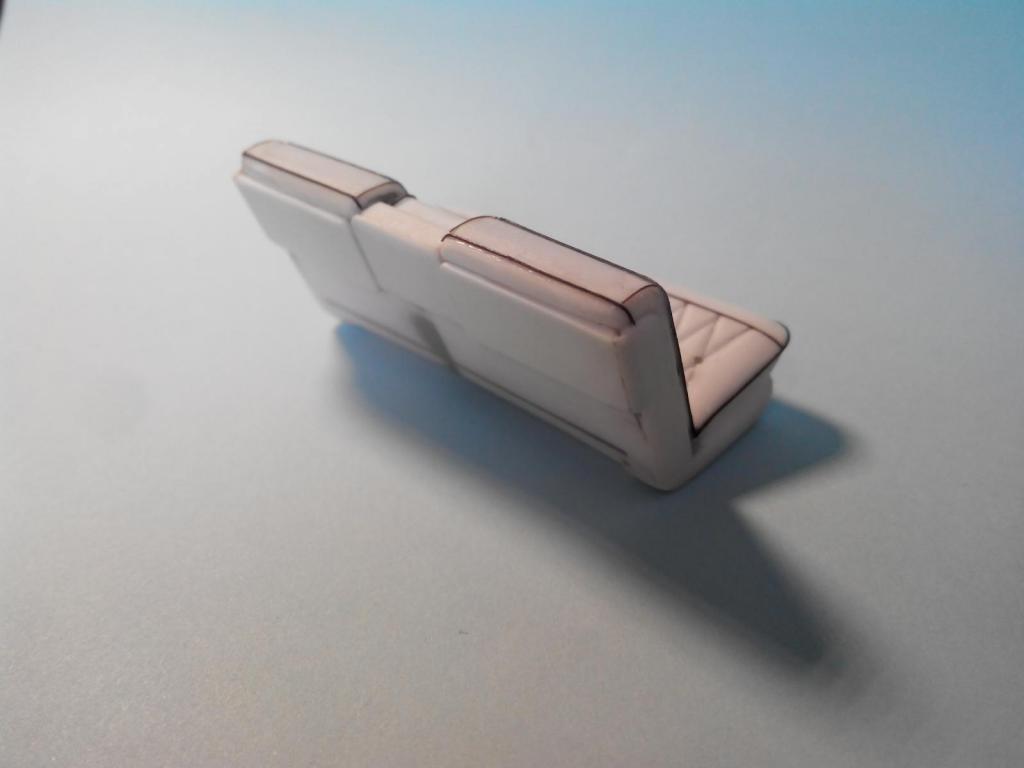

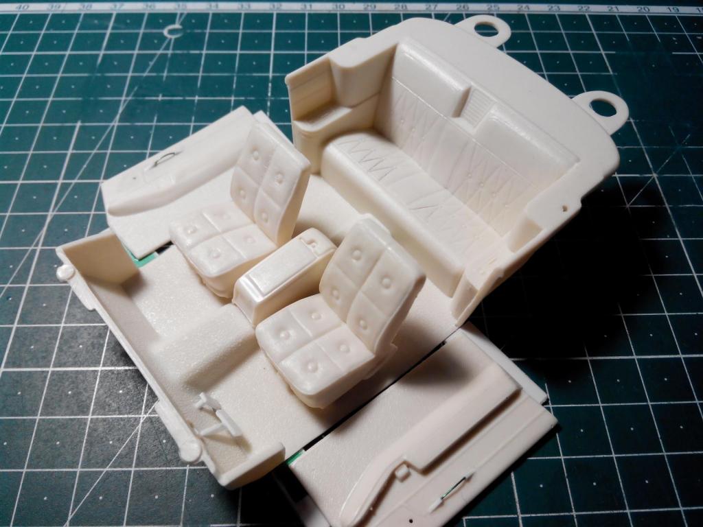

Tolibass 7404 Опубликовано 31 Mar 2017, 18:18:57 Автор Жалоба Поделиться Опубликовано 31 Mar 2017, 18:18:57 Привет Друзья! В виду конкурса, который забирает много времени, другие проекты стали реализовываться медленней, но всё-же идут. Итак закончил работы над салоном, вот прогресс. Изначально салон был сплошной ванной, как в большинстве моделей. Для удобства работы с картами, я их вырезал. Срезал имитацию ручек и просверлил отверстие под ручку стеклоподьёмника. Сделал ручки . Прикинул передние сиденья, и стало такое чувство, будто их взяли с разборки от другой модели машины. Добавил педали. Убираю сиденья в ящик с запчастями, и сделал полностью новое сиденье, по фото из референса. (честно я его сделал давненько, лежало пока не закончил салон) Вот такое сиденье вышло. Ну и финальное фото перед покраской, новое сиденье намного лучше чем два с разборки. Ну вот и всё, далее будет только покраска и сборка с наведением марафета. До встречи, всем хорошего настроения. Ссылка на сообщение Поделиться на другие сайты
cuba_13 3818 Опубликовано 31 Mar 2017, 18:36:25 Жалоба Поделиться Опубликовано 31 Mar 2017, 18:36:25 Вот это сиденье!!! Работа колоссальная, очень нравится. Ссылка на сообщение Поделиться на другие сайты
Max4x4 2547 Опубликовано 31 Mar 2017, 18:37:56 Жалоба Поделиться Опубликовано 31 Mar 2017, 18:37:56 Я так понимаю кантики из проволоки? Очень ровно и очень круто!!! Ссылка на сообщение Поделиться на другие сайты
Tolibass 7404 Опубликовано 31 Mar 2017, 19:02:05 Автор Жалоба Поделиться Опубликовано 31 Mar 2017, 19:02:05 Только что, Max4x4 сказал: Я так понимаю кантики из проволоки? А вот и нет, это леска,очень удобная штука для таких манипуляций. Ссылка на сообщение Поделиться на другие сайты
S.Crispus G. 418 Опубликовано 31 Mar 2017, 20:11:37 Жалоба Поделиться Опубликовано 31 Mar 2017, 20:11:37 Замечательный диванчик получился.Теперь уже задняя сидушка не так рельефно смотрится.Или покраска своё слово скажет? Кстати,леску на какой клей лепил?Зачётная вышла окантовка. Ссылка на сообщение Поделиться на другие сайты
RBPencil 2672 Опубликовано 31 Mar 2017, 20:28:00 Жалоба Поделиться Опубликовано 31 Mar 2017, 20:28:00 Диван шикарен Ссылка на сообщение Поделиться на другие сайты
Tolibass 7404 Опубликовано 31 Mar 2017, 20:36:34 Автор Жалоба Поделиться Опубликовано 31 Mar 2017, 20:36:34 Только что, S.Crispus G. сказал: Кстати,леску на какой клей лепил?Зачётная вышла окантовка. На супер клей. Ссылка на сообщение Поделиться на другие сайты
4auka 2821 Опубликовано 31 Mar 2017, 20:57:23 Жалоба Поделиться Опубликовано 31 Mar 2017, 20:57:23 Мать моя женщина. Как Ее так аккуратно, без следов клея, можно было приклеить? Каплей клея совсем не вижу. Ссылка на сообщение Поделиться на другие сайты
