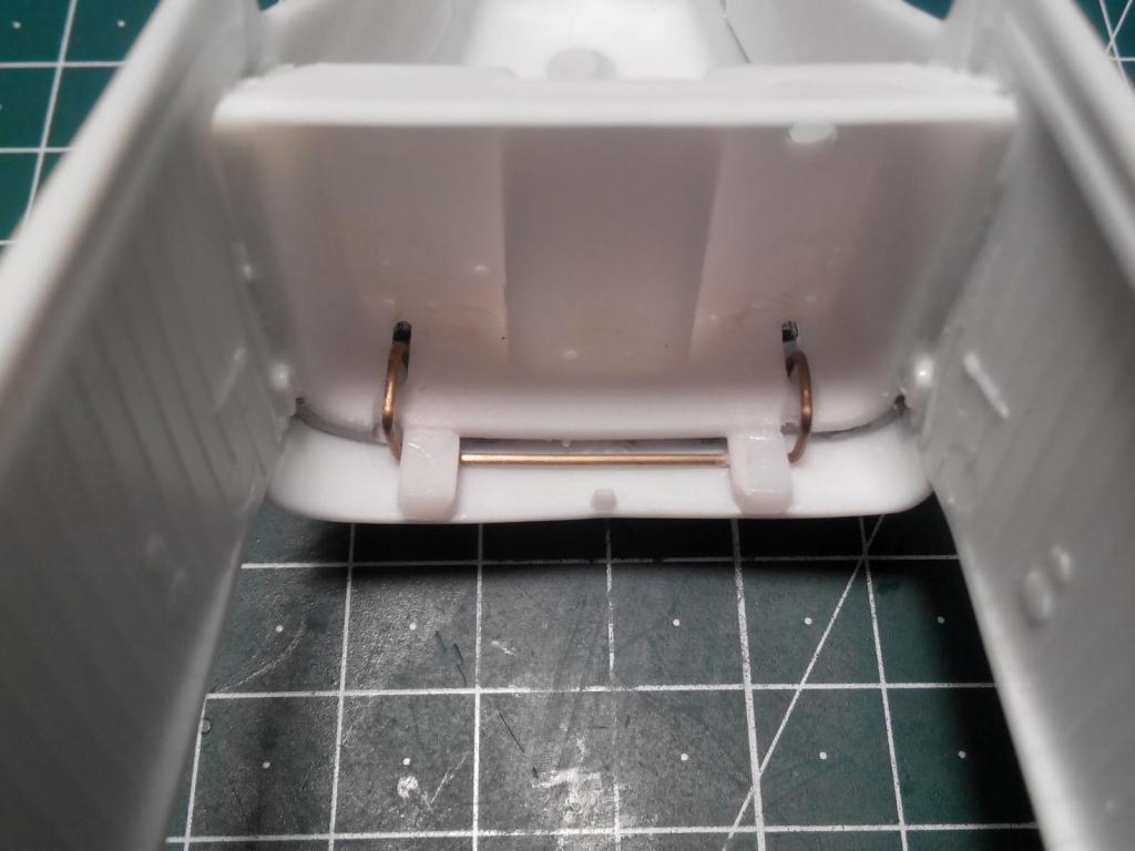

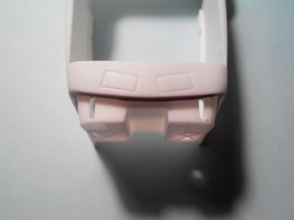

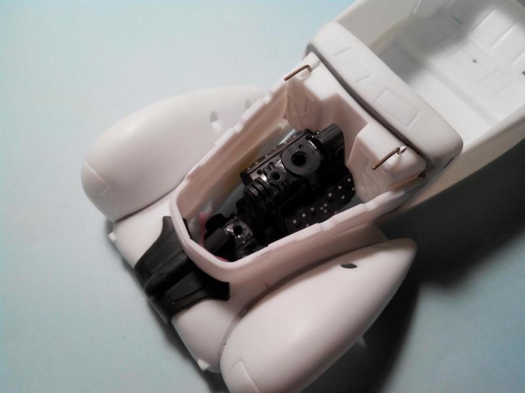

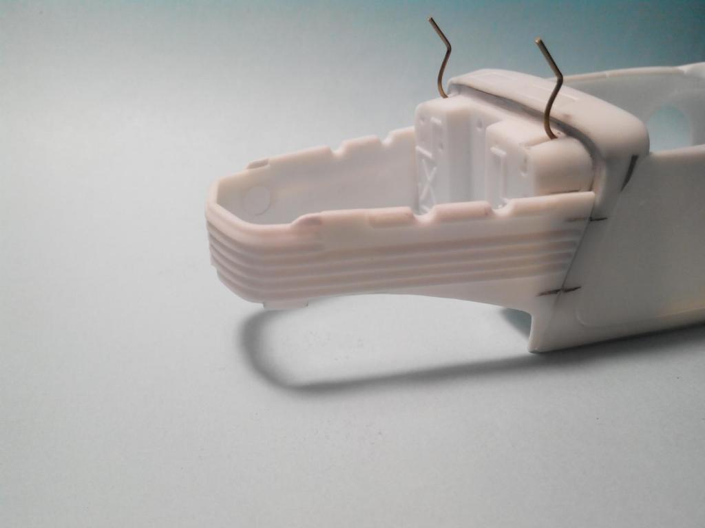

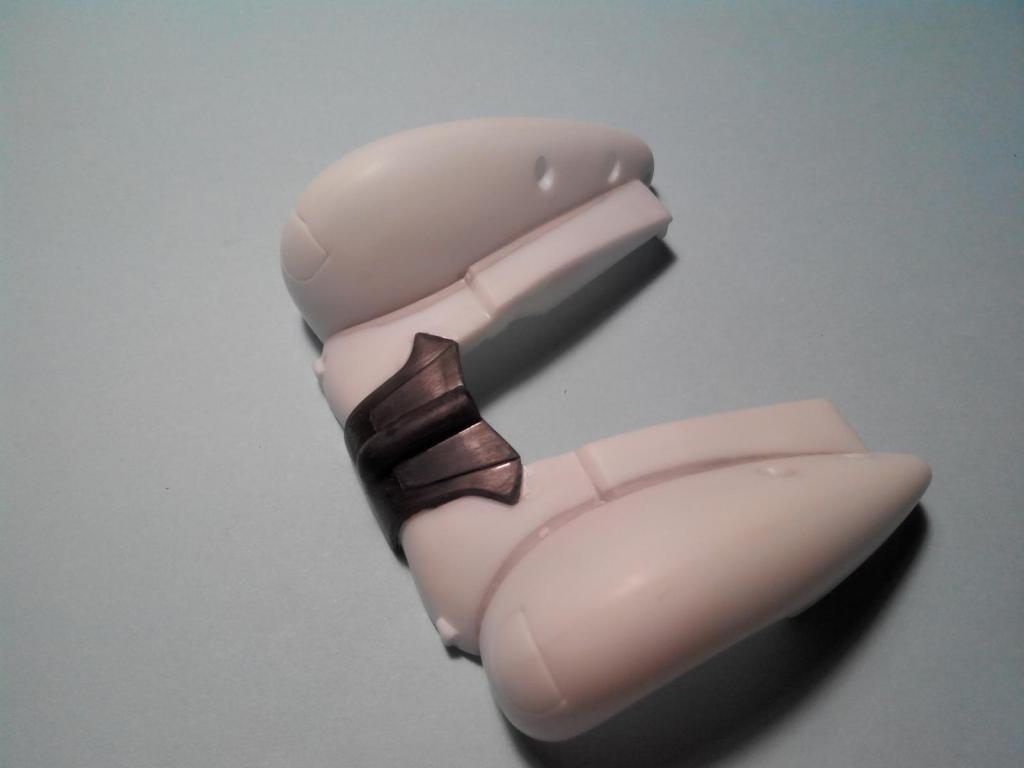

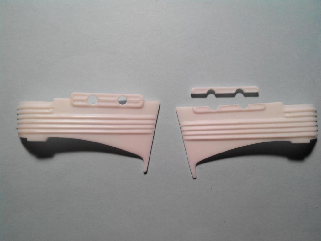

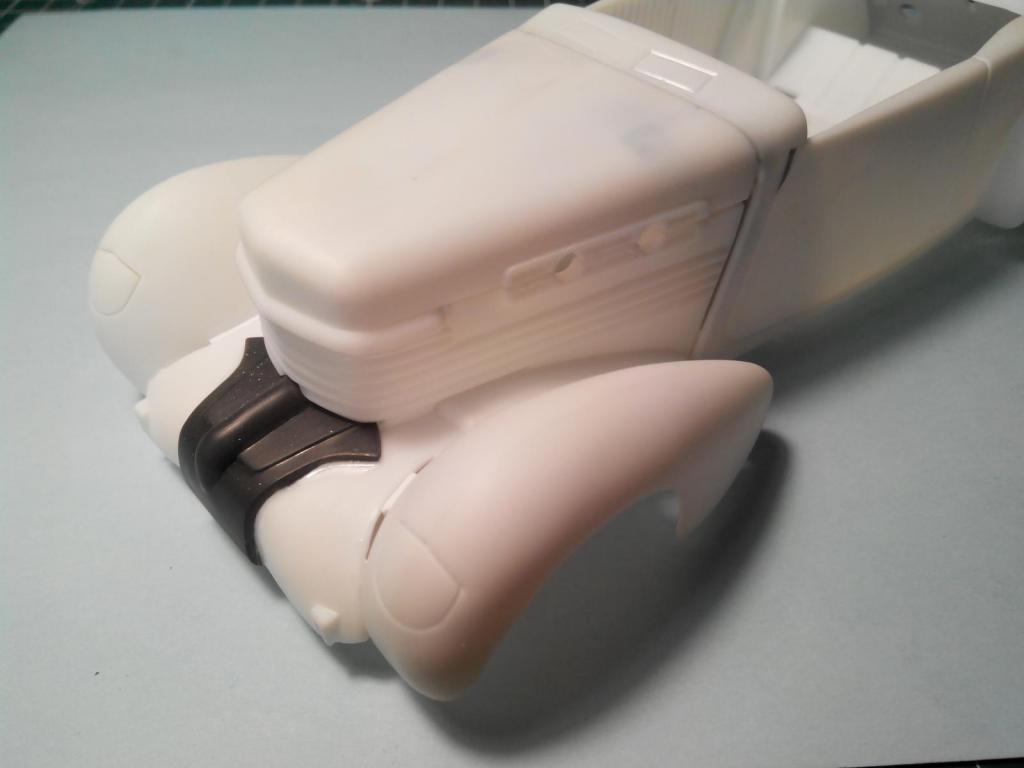

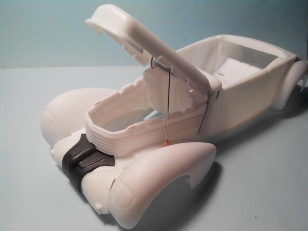

Tolibass 7400 Опубликовано 13 Apr 2017, 07:01:40 Автор Жалоба Поделиться Опубликовано 13 Apr 2017, 07:01:40 Привет друзья . Тут тоже дело коснулось передней части, и в прицепе не удивительно, модели строятся параллельно. Итак, перейдём к делу. Прошлый раз была небольшая переделка передних крыльев, теперь всё высохло и все щели убраны и зашпаклёваны. В реальности крылья были сделаны последними, после всех примерок, но так как мы ими закончили, решил осветить их первыми. Теперь сам передок, он же радиаторная решетка. Тут такая-же песня, как и в Auburn. Слева как было, а справа я уже немного порезал. Ну и капот, там выпуклость, тут вогнутость. То что отрезал от решетки, вклеил в капот. В наборе капот предусмотрен, простой съёмной деталью, решил немного добавить реалистичности. Прорезал отверстия в местах, где предполагается быть самому механизму . Старался исходя тонкостей набора, расположить всё почти как в оригинале. Изготовил петли, или петлю, не знаю как правильней назвать. Установил на кузов. Далее собрал мордашку в кучу. Приставил крылья, прикинул капот, и получил вот такого крокодильчика. Думаю открывающийся капот будет приятным дополнением. Вот что получилось в итоге, думаю ещё один этап пройден. Вот и всё пока, тут тоже всё было подготовлено для работы с двигателем. До новых встреч. Ссылка на сообщение Поделиться на другие сайты
boxer 1036 Опубликовано 13 Apr 2017, 08:52:29 Жалоба Поделиться Опубликовано 13 Apr 2017, 08:52:29 1 час назад, Tolibass сказал: и получил вот такого крокодильчика Замечательный крокодильчик вырисовывается! Ссылка на сообщение Поделиться на другие сайты
Max4x4 2485 Опубликовано 13 Apr 2017, 10:06:23 Жалоба Поделиться Опубликовано 13 Apr 2017, 10:06:23 Ну наконец то, хоть какое то движение... а то как то заглохло все. Ссылка на сообщение Поделиться на другие сайты
cuba_13 3615 Опубликовано 13 Apr 2017, 10:32:53 Жалоба Поделиться Опубликовано 13 Apr 2017, 10:32:53 Красота! Грамотно всё очень сделано. Одно удовольствием следить. Ссылка на сообщение Поделиться на другие сайты
RBPencil 2655 Опубликовано 13 Apr 2017, 11:30:03 Жалоба Поделиться Опубликовано 13 Apr 2017, 11:30:03 Толя молодец. А про петлю/петли поподробней )как она внутри крепиться... Моё пришел аппарат к человеку, думаю на следующей недели он будет у меня, но строить его не буду пока, в конкурсные рамки не успею - так что КОРД будет один только твой Ссылка на сообщение Поделиться на другие сайты

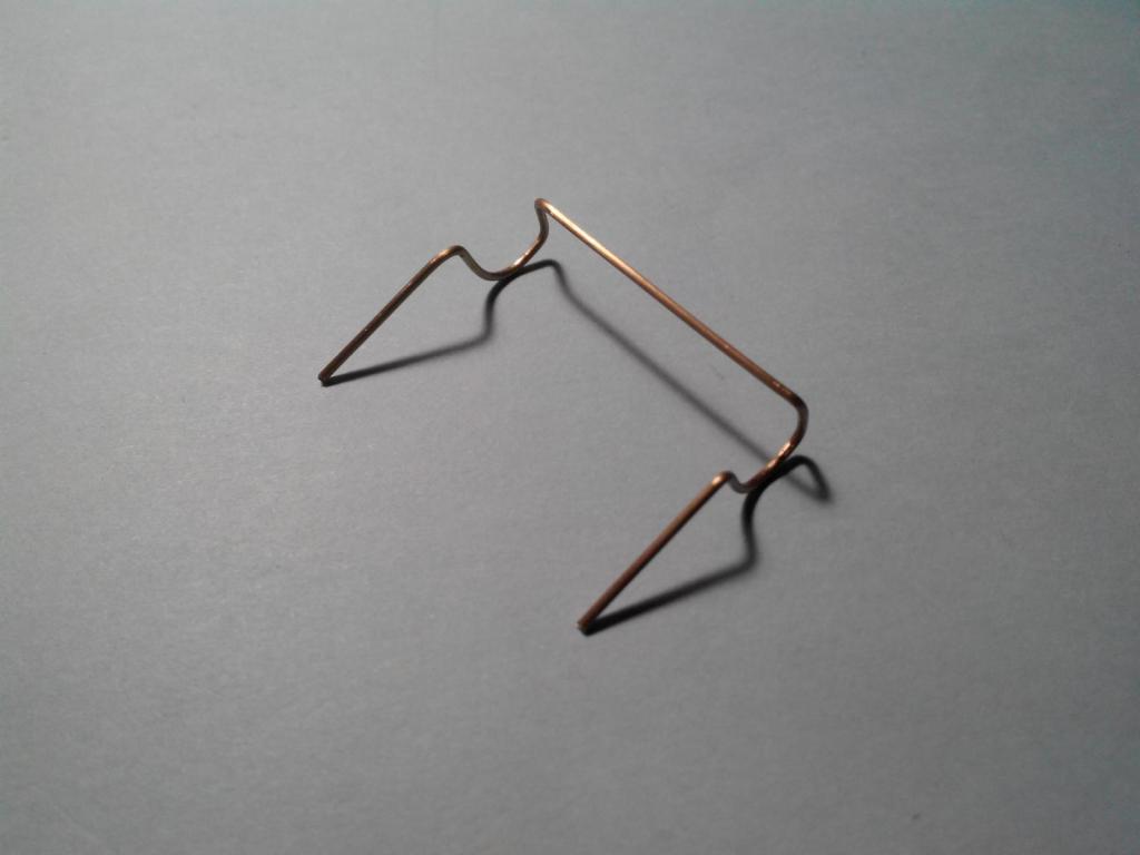

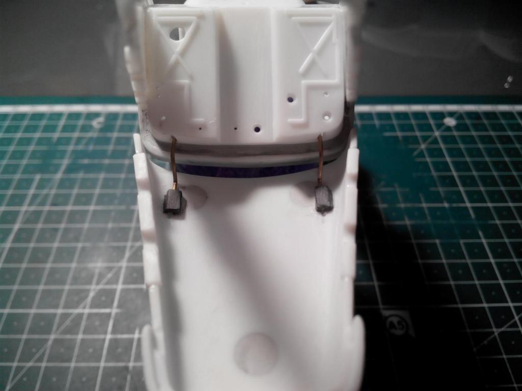

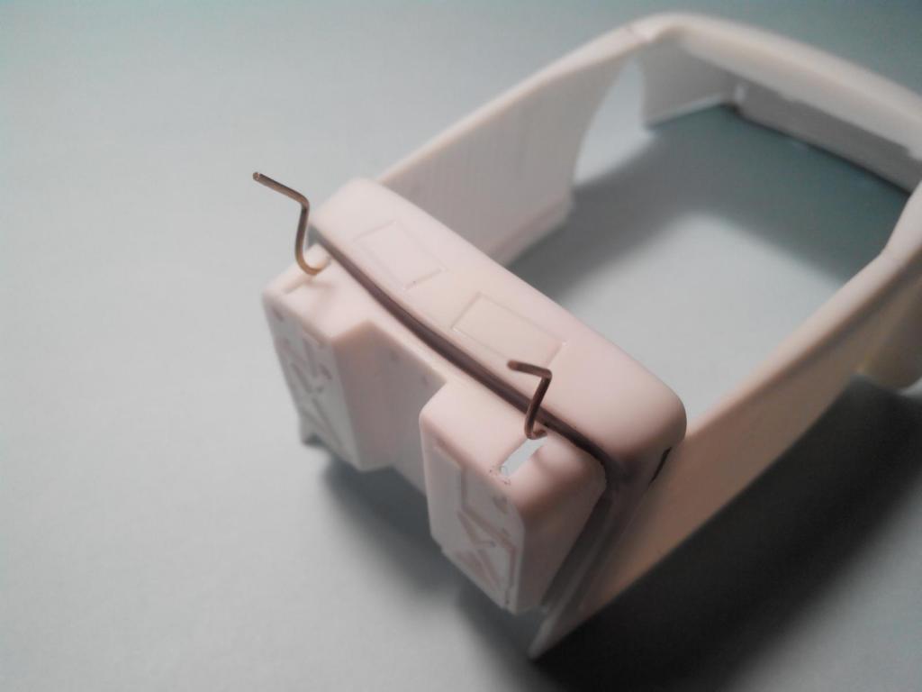

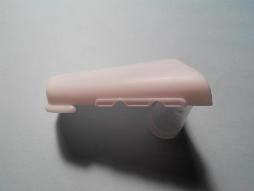

Tolibass 7400 Опубликовано 13 Apr 2017, 12:57:05 Автор Жалоба Поделиться Опубликовано 13 Apr 2017, 12:57:05 Спасибо всем за оценки, очень приятно. 18 минут назад, RBPencil сказал: Толя молодец. А про петлю/петли поподробней )как она внутри крепиться... Моё пришел аппарат к человеку, думаю на следующей недели он будет у меня, но строить его не буду пока, в конкурсные рамки не успею - так что КОРД будет один только твой Алексей, там на самом деле ни чего сложного нет. Использовал две прямоугольные заготовки пластика, это будет всё под торпедой, жадничать не стал, в каждой просверлил отверстие у самого края, потом немного сточил по плоскости, чтобы проволока легко входила, и приклеил на место. Ссылка на сообщение Поделиться на другие сайты
StarSA 1048 Опубликовано 13 Apr 2017, 13:45:28 Жалоба Поделиться Опубликовано 13 Apr 2017, 13:45:28 Чётко всё получилось! Очень хорошо подогнано. Ссылка на сообщение Поделиться на другие сайты
RBPencil 2655 Опубликовано 13 Apr 2017, 15:06:29 Жалоба Поделиться Опубликовано 13 Apr 2017, 15:06:29 Tolibass Я так и думал, хотел посмотреть и проверить свои догадки Ссылка на сообщение Поделиться на другие сайты
Max4x4 2485 Опубликовано 13 Apr 2017, 15:39:26 Жалоба Поделиться Опубликовано 13 Apr 2017, 15:39:26 Tolibass интересует больше другое - как на капоте эту каркалыгу красиво закрепить? Мне такое тоже скоро предстоит . Ссылка на сообщение Поделиться на другие сайты

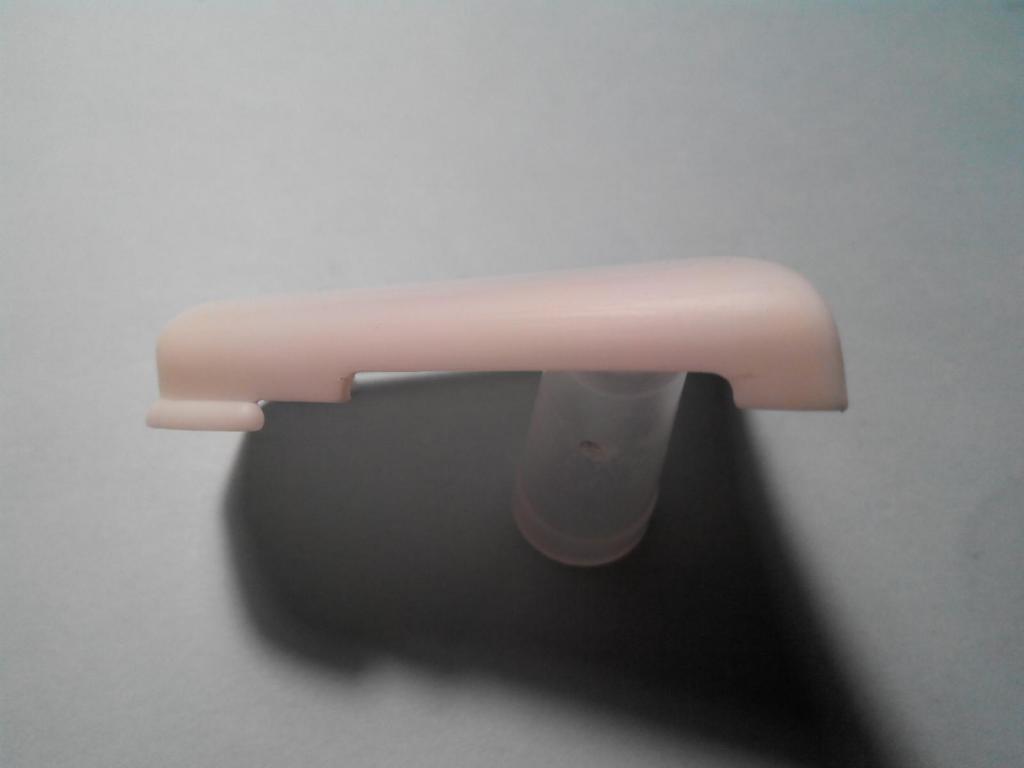

Tolibass 7400 Опубликовано 13 Apr 2017, 16:02:00 Автор Жалоба Поделиться Опубликовано 13 Apr 2017, 16:02:00 Только что, Max4x4 сказал: Tolibass интересует больше другое - как на капоте эту каркалыгу красиво закрепить? Мне такое тоже скоро предстоит . Думаю что с разными капотами всё по разному, я учитывая саму конструкцию кузова,сделал капот съёмный с петли, впереди ещё покраска и разная сборка. Из литника сделал прямоугольники, в торце отверстие под проволоку, я для себя увидел такое решение. Можно конечно сделать подобие петли из жести, но пластик как по мне понадёжней будет. Вот как-то так, думаю после покраски их почти не будет видно, ещё немного потом сточу по высоте станут немного тоньше. Ссылка на сообщение Поделиться на другие сайты
Max4x4 2485 Опубликовано 13 Apr 2017, 16:27:59 Жалоба Поделиться Опубликовано 13 Apr 2017, 16:27:59 Спс. Будем соображать. Охото чтобы и надежно, и эстэтическую сторону захватить. Ссылка на сообщение Поделиться на другие сайты

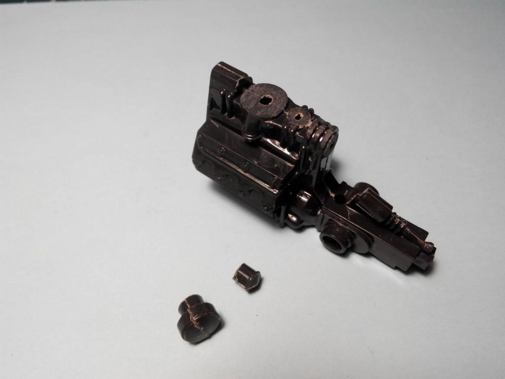

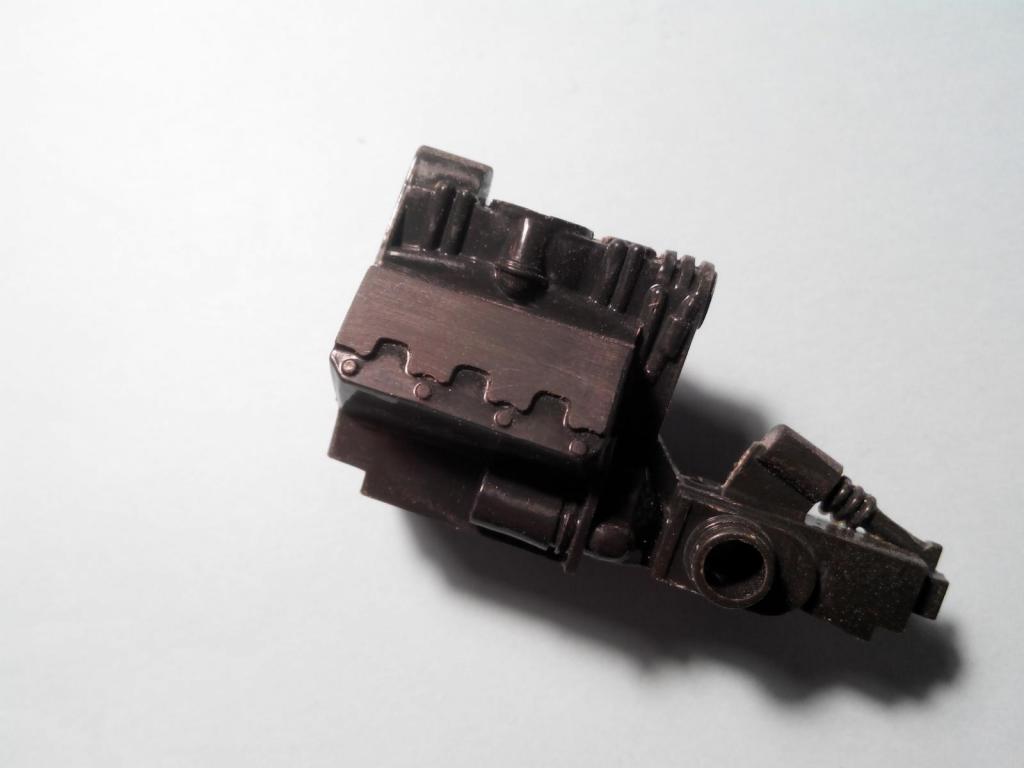

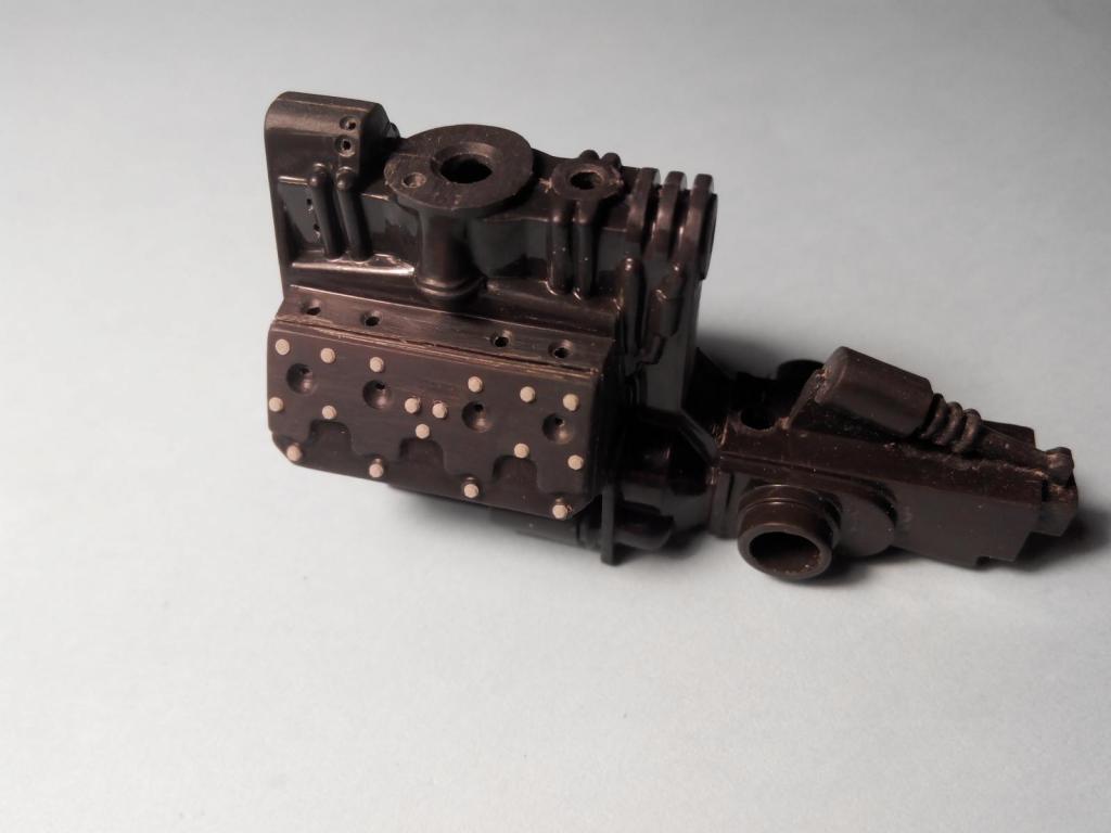

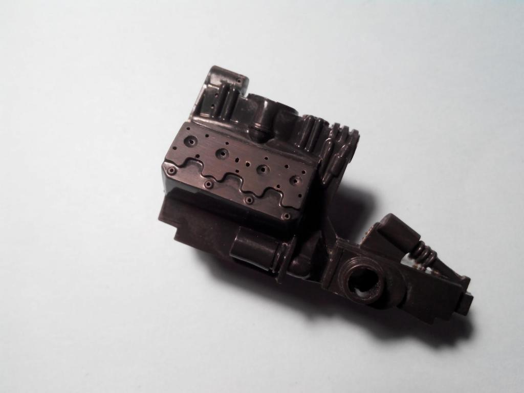

Tolibass 7400 Опубликовано 20 Apr 2017, 19:30:48 Автор Жалоба Поделиться Опубликовано 20 Apr 2017, 19:30:48 Всем привет! Совсем небольшое обновление, работы ведутся по доводки двигателя до более похожего состояния. Для начала смыл хром, и отрезал имитацию трамблёра и карбюратора с фильтром. Всё отлито и имитирует и провода и свечи. Всё отшлифовал. Насверлил кучу отверстий, под свечи и болты, почти похожее на оригинал. Поставил болты на место, вроде не много получше стало, хотя сомневаюсь что все детали будет видно. Вот пока и всё. Всем хорошего времени суток. Ссылка на сообщение Поделиться на другие сайты
Max4x4 2485 Опубликовано 20 Apr 2017, 20:56:52 Жалоба Поделиться Опубликовано 20 Apr 2017, 20:56:52 Толя такие вещи надо микросьемкой давать, чтоб восторг зашкаливал. Ссылка на сообщение Поделиться на другие сайты
RBPencil 2655 Опубликовано 21 Apr 2017, 05:57:42 Жалоба Поделиться Опубликовано 21 Apr 2017, 05:57:42 Живой такой выходит... Мой пришёл ко мне на почту, записываю в блокнот... Ссылка на сообщение Поделиться на другие сайты

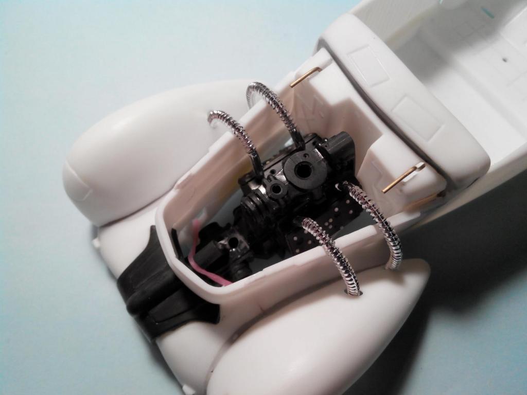

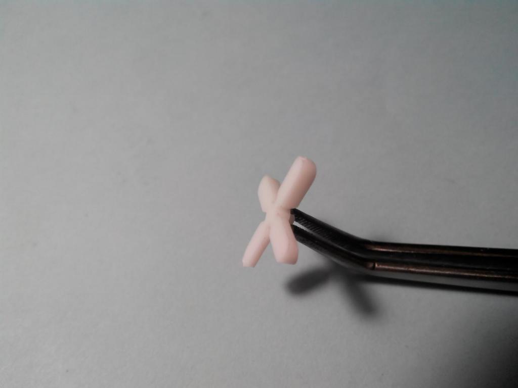

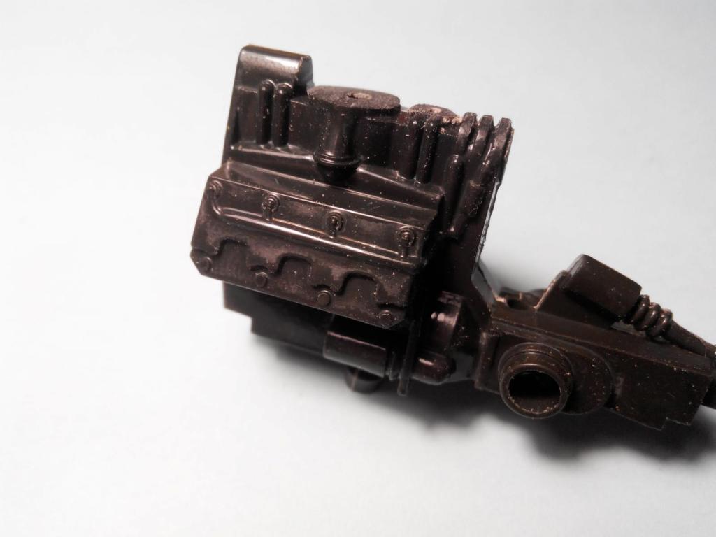

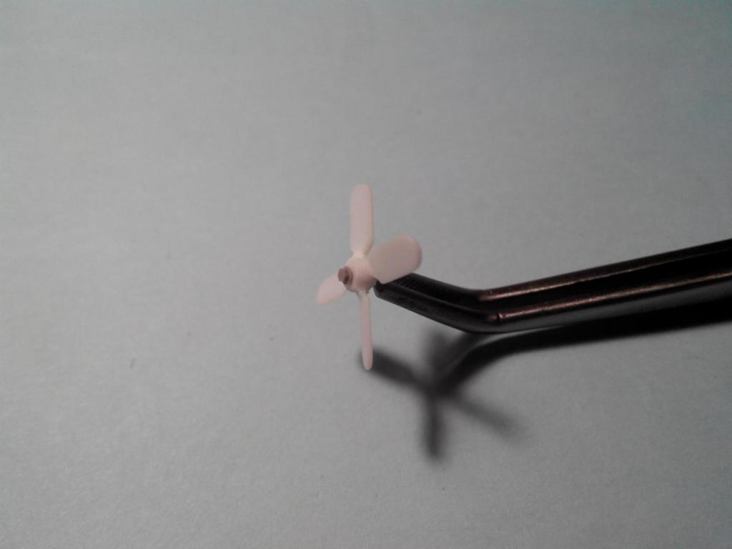

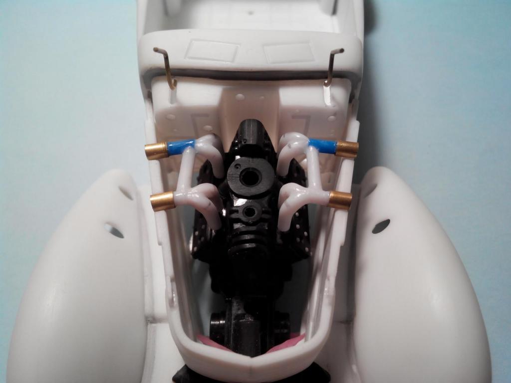

Tolibass 7400 Опубликовано 3 May 2017, 20:18:26 Автор Жалоба Поделиться Опубликовано 3 May 2017, 20:18:26 Всем привет! Весна приносит и позитив, и тепло, и много забот, особенно если живёшь в своём доме. Но тем неменее приходится выкраивать время и понемногу пилить. Вот то, над чем пришлось немного повозится, что-бы хоть немного было похоже на оригинал. По началу взял в руки вентилятор, и он мне напомнил, нож от мясорубки Ну и немного его сточил, так он стал более похож на вентилятор. Прикинул мотор на место, как и предполагал, головки почти не видно. Потом прикинул, те выхлопные которые идут в комплекте. Без комментариев. А теперь то, что заняло довольно большой объём времени, изготовил выпускные коллекторы, более или менее похожие на оригинал. Ну вот пока и всё, далее буду работать над продолжением выхлопных труб. Всем хорошего настроения. Ссылка на сообщение Поделиться на другие сайты
boxer 1036 Опубликовано 3 May 2017, 20:29:58 Жалоба Поделиться Опубликовано 3 May 2017, 20:29:58 Да-а-а,.. хорошая шутка от производителя - выкиньте выпускной коллектор и вставьте в двигатель шланги противогаза Ссылка на сообщение Поделиться на другие сайты
Tolibass 7400 Опубликовано 3 May 2017, 20:48:31 Автор Жалоба Поделиться Опубликовано 3 May 2017, 20:48:31 Только что, boxer сказал: Да-а-а,.. хорошая шутка от производителя - выкиньте выпускной коллектор и вставьте в двигатель шланги противогаза А я всё ни как не мог понять что они мне так напоминают . Ссылка на сообщение Поделиться на другие сайты
Max4x4 2485 Опубликовано 3 May 2017, 21:23:15 Жалоба Поделиться Опубликовано 3 May 2017, 21:23:15 Толя вот как??? Это ж надо так точно подогнать!... Ссылка на сообщение Поделиться на другие сайты
AZz 1635 Опубликовано 3 May 2017, 22:33:29 Жалоба Поделиться Опубликовано 3 May 2017, 22:33:29 (изменено) Повезло тебе, Толя, с вентиляторной болванкой-заготовкой. Все что хошь можно вытачивать. Не то что у меня - половину деталей совсем забыли сделать и в коробку положить Скажи, ты просто свечкой литники грел и гнул? или какие-нибудь шаблоны, приспособы? Как это вымерялось подгонялось? Предстоить тем же заниматься, не знаю с какой стороны подступиться. Изменено 3 May 2017, 22:36:33 пользователем AZz Ссылка на сообщение Поделиться на другие сайты
Tolibass 7400 Опубликовано 4 May 2017, 04:39:30 Автор Жалоба Поделиться Опубликовано 4 May 2017, 04:39:30 4 часа назад, AZz сказал: Скажи, ты просто свечкой литники грел и гнул? или какие-нибудь шаблоны, приспособы? Как это вымерялось подгонялось? Предстоить тем же заниматься, не знаю с какой стороны подступиться. Андрей на самом деле, это заняло уйму времени, 1 - согнул из литника Г-образных заготовок , 2- отмерил высоту, просверлил и вклеил штифты, потом примерно срезал углы, и уже на двигателе, относительно отверстий, склеил каждую пару между собой, после высыхания, сточил получившееся остриё, до толщины литника, и в торец, приклеил литник так, чтобы проходил сквозь отверстие в кузове, всё постояло пару дней , до полного высыхания, потом подогнал и вклеил перемычку, и опять на сушку, и самое последнее обрезал выступающий литник и вклеил трубки. Ссылка на сообщение Поделиться на другие сайты
RBPencil 2655 Опубликовано 4 May 2017, 06:03:16 Жалоба Поделиться Опубликовано 4 May 2017, 06:03:16 Толя, а заготовка ля гофры из чего будет? Чтобы иметь представление что будет дальше))) Ссылка на сообщение Поделиться на другие сайты
Tolibass 7400 Опубликовано 4 May 2017, 06:16:06 Автор Жалоба Поделиться Опубликовано 4 May 2017, 06:16:06 Только что, RBPencil сказал: Толя, а заготовка ля гофры из чего будет? Чтобы иметь представление что будет дальше))) Алексей, сам думаю, пока нет заготовок. Ссылка на сообщение Поделиться на другие сайты
RBPencil 2655 Опубликовано 4 May 2017, 07:06:45 Жалоба Поделиться Опубликовано 4 May 2017, 07:06:45 Трубки от соков не подойдут? Или они толстоваты будут? Просто свой комплект не открывал и не смотрел как там в жизни. Ссылка на сообщение Поделиться на другие сайты
