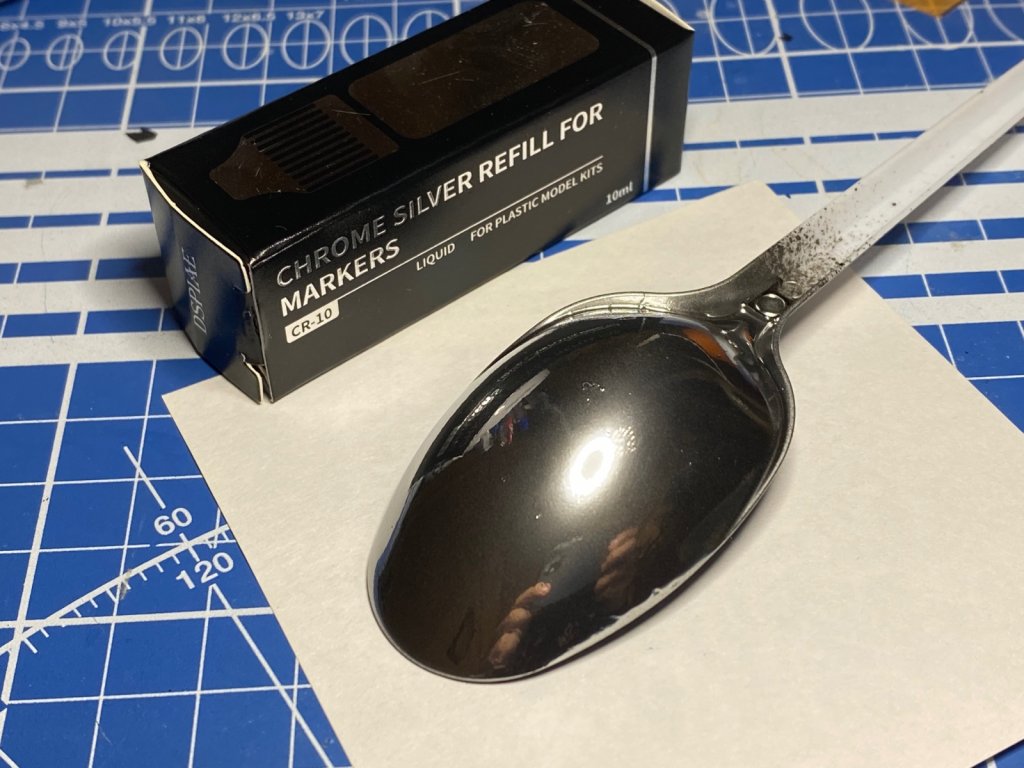

Илья Конышев 4 Опубликовано 29 Oct 2022, 06:57:19 Жалоба Поделиться Опубликовано 29 Oct 2022, 06:57:19 Всем добрый день! Хотел бы уточнить по поводу краски Rust-oleum Mirror Effect, про которую говорили в самом начале поста. Как понимаю эффект достигается если красить с одной стороны, а зеркало проявляется с обратной стороны поверхности. Как в моделизме это может помочь, если к примеру красить молдинги, бампера и остальное? И второй вопрос, на Али увидел хром-краску от DSPIAE, кто нибудь пробовал уже? 1 Ссылка на сообщение Поделиться на другие сайты
John Wick 4096 Опубликовано 29 Oct 2022, 20:01:20 Жалоба Поделиться Опубликовано 29 Oct 2022, 20:01:20 13 hours ago, Илья Конышев said: И второй вопрос, на Али увидел хром-краску от DSPIAE, кто нибудь пробовал уже? Ссылка на сообщение Поделиться на другие сайты
Muscle Horses 475 Опубликовано 29 Oct 2022, 21:00:28 Жалоба Поделиться Опубликовано 29 Oct 2022, 21:00:28 @John Wick А если трогать, прикасаться? Потереть тканью? Ссылка на сообщение Поделиться на другие сайты
John Wick 4096 Опубликовано 29 Oct 2022, 21:04:10 Жалоба Поделиться Опубликовано 29 Oct 2022, 21:04:10 (изменено) 4 minutes ago, MuscleHorses said: @John Wick А если трогать, прикасаться? Потереть тканью? Спустя час, где-то, тёр пальцем, ничего не стерлось. Попозже попробую и тканью, напишу. Клал на TS-14 Изменено 29 Oct 2022, 21:04:44 пользователем John Wick 2 Ссылка на сообщение Поделиться на другие сайты
Илья Конышев 4 Опубликовано 30 Oct 2022, 07:48:41 Жалоба Поделиться Опубликовано 30 Oct 2022, 07:48:41 10 часов назад, John Wick сказал: Спустя час, где-то, тёр пальцем, ничего не стерлось. Попозже попробую и тканью, напишу. Клал на TS-14 Чем то разводили? С аэрографа на каком сопле и давлении? 1 Ссылка на сообщение Поделиться на другие сайты
John Wick 4096 Опубликовано 30 Oct 2022, 15:12:48 Жалоба Поделиться Опубликовано 30 Oct 2022, 15:12:48 7 hours ago, Илья Конышев said: Чем то разводили? С аэрографа на каком сопле и давлении? Не разводил, ивата 0.3 где-то 1-2 атмосферы. Клал жирно, не сухие слои Ссылка на сообщение Поделиться на другие сайты

Илья Конышев 4 Опубликовано 1 Nov 2022, 08:57:31 Жалоба Поделиться Опубликовано 1 Nov 2022, 08:57:31 В 30.10.2022 в 18:12, John Wick сказал: Не разводил, ивата 0.3 где-то 1-2 атмосферы. Клал жирно, не сухие слои Основа какая должна быть: матовая, черная, грунтованная и т.д.? Можно ли на лак укрывать или лак сверху? Ссылка на сообщение Поделиться на другие сайты
John Wick 4096 Опубликовано 1 Nov 2022, 09:06:35 Жалоба Поделиться Опубликовано 1 Nov 2022, 09:06:35 1 minute ago, Илья Конышев said: Основа какая должна быть: матовая, черная, грунтованная и т.д.? Можно ли на лак укрывать или лак сверху? Основа чёрная глянцевая TS-14, нанесённая на грунт. Лаком не покрывал. На сам лак не пробовал наносить. В любом случае, для хорошего блеска, подложка должна быть идеально ровной. Ссылка на сообщение Поделиться на другие сайты

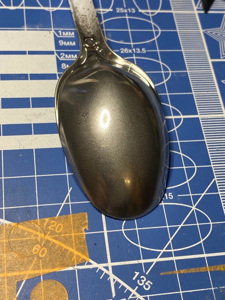

John Wick 4096 Опубликовано 1 Nov 2022, 19:00:38 Жалоба Поделиться Опубликовано 1 Nov 2022, 19:00:38 Чуда не произошло, потёр пальцем и тряпкой - получился алюминий. 2 Ссылка на сообщение Поделиться на другие сайты
yura1961 3932 Опубликовано 2 Nov 2022, 08:09:53 Жалоба Поделиться Опубликовано 2 Nov 2022, 08:09:53 Ну я же говорил что чудес на свете не бывает. Ссылка на сообщение Поделиться на другие сайты
