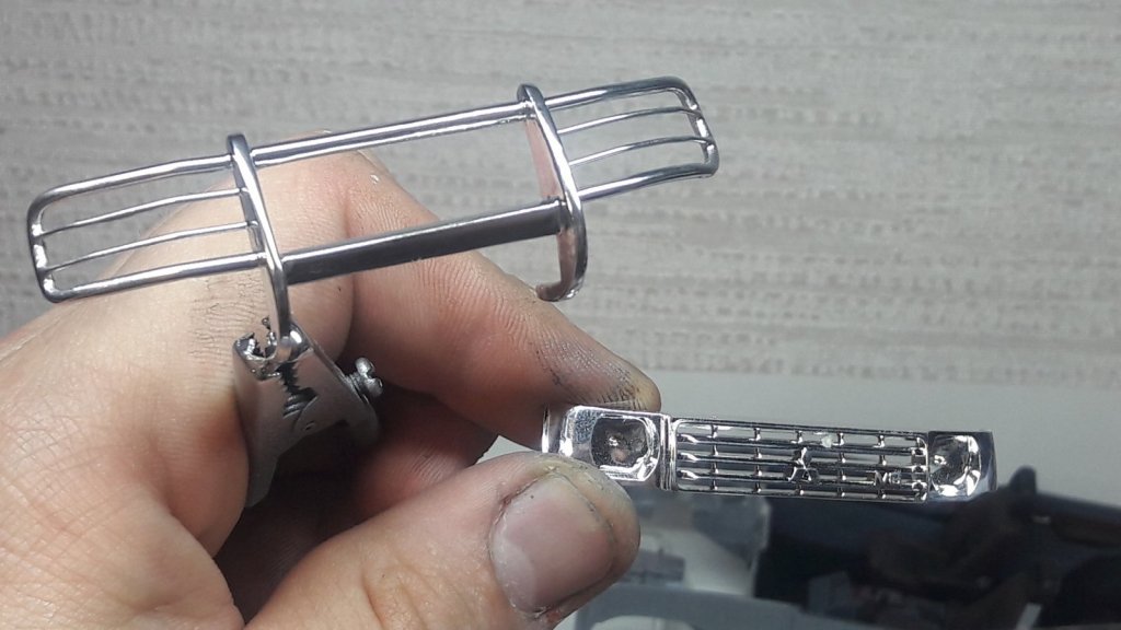

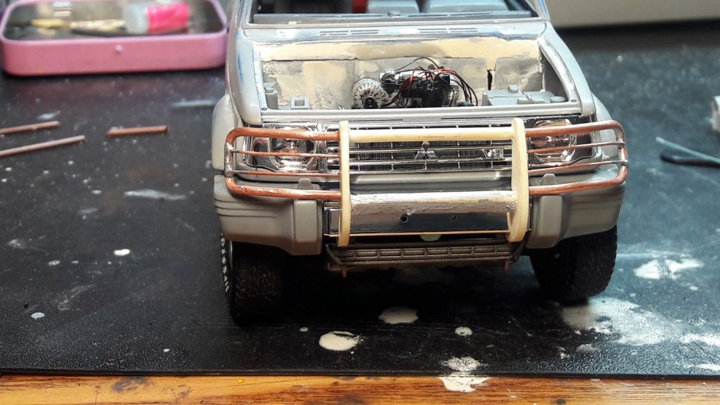

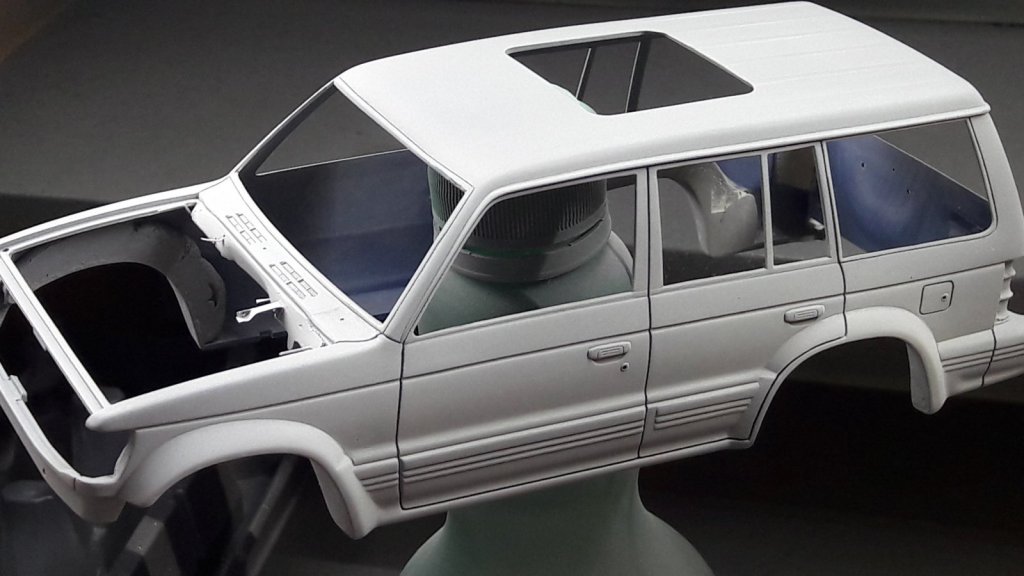

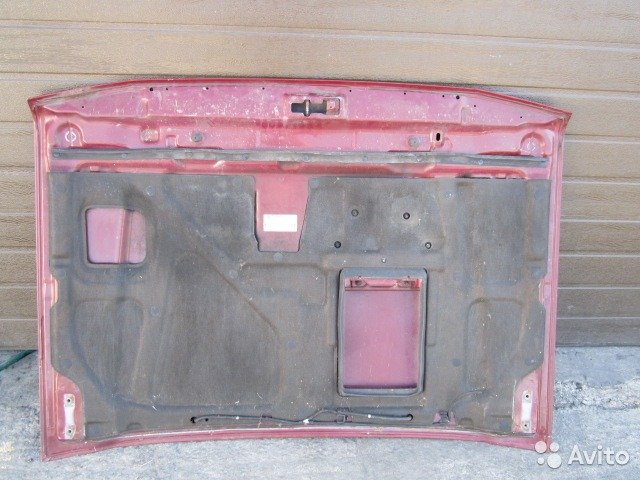

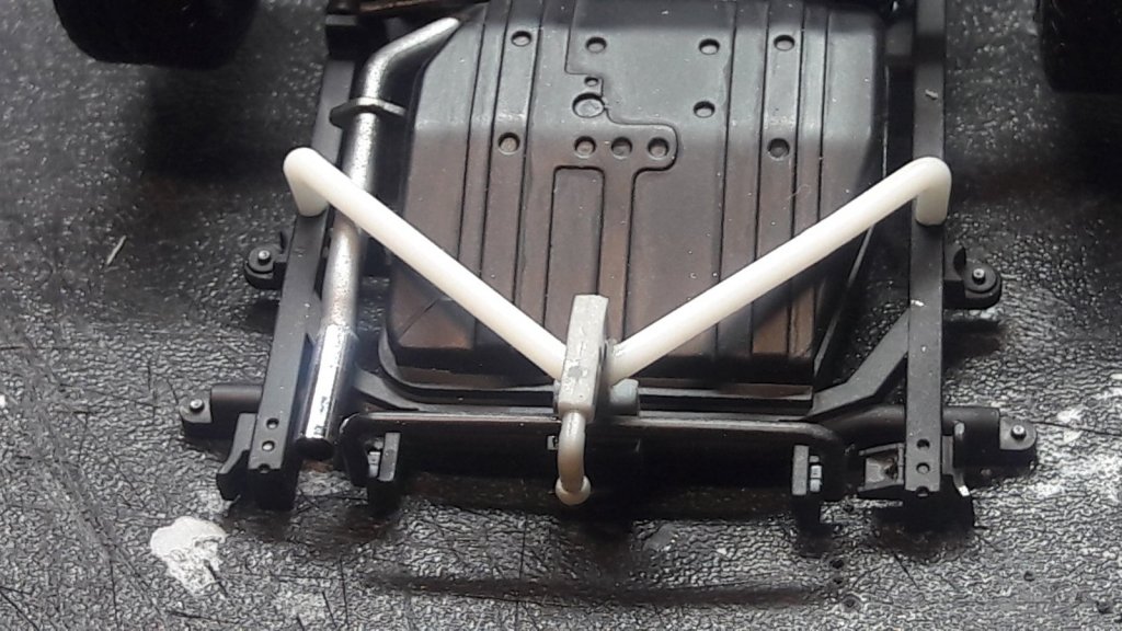

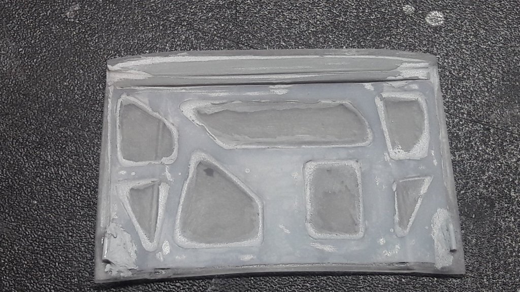

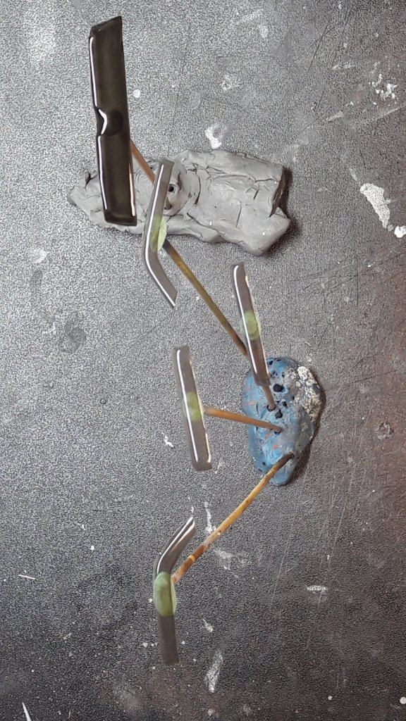

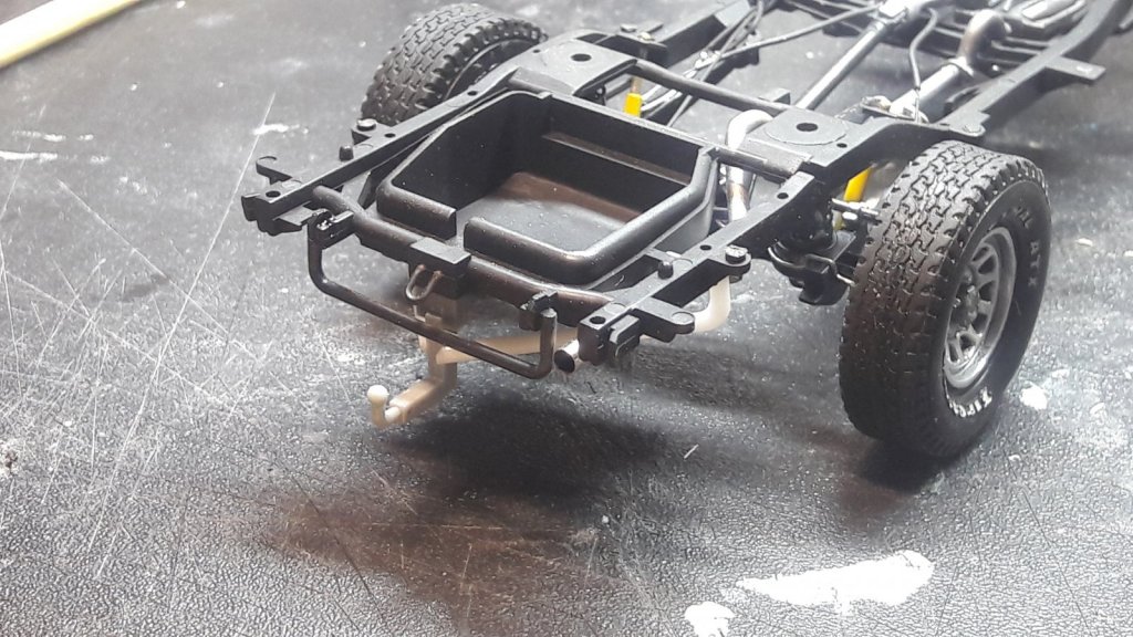

Популярный пост Max4x4 2485 Опубликовано 8 May 2018, 20:04:01 Автор Популярный пост Жалоба Поделиться Опубликовано 8 May 2018, 20:04:01 Здравствуйте дорогие читатели данного ВИПа. Решил немного поделится процессом.... Запилил кенгурин. В процессе создания участвовала копия кенгурина от Rav 4 от которой я отпилил "уши" и сделал их заново по форме мордашки Паджеро. Так же видоизменил и немного деформировал крепление кенги к раме Дальше был хром от Молотов. Будет много, много хрома... Для сравнения сфотографировал с решеткой в заводском хроме от Тамии (изрядно залапана жирными пальцами) Как видно он ничем не уступает заводскому. Начал делать капот. Т.к. он будет открываться решил плоской тамийной пластмаске добавить деталей. Пока в процессе, но уже понятно что будет в итоге. Долго гуглил чтобы найти капот именно от Паджеро 2, т.к. по запросу вылазило всякое от Лансера до X-трейла. Наконец нашел, должно быть похоже на это Как упомянал ранее "пижон" будет таскать прицеп который строился паралельно в другой теме. Для этого нужен фаркоп который я взял из набора с прицепом и видоизменив его немного приладил на место Пришлось его порядком опустить чтобы прицеп не вставал раком. Так это выглядит на колесах Под конец вкусненькое. Цвет. Супруга изявила пожелание видеть следующую модель в синем. Ну как ей отказать? Нашел на полке баночку с синей краской которую я использовал для покраски велика для вагона (мягко говоря ядовитого цвета) и смешал с черным металиком до получения желаемого колера. Далее облил первую попавшуюся пласмаску. Это на черный грунт А это на белый Цвет вышел достаточно интересным и необычным Большенство Паджер выкрашены в 2 цвета: основной - базовый (верх) и дополнительный - пороги, арки и прочий обвес (низ). Если верх может быть любым, то низ зачастую покрашен серебром. Решил поэкспериментировать с тем что есть в закромах Слева Тамия х-11, центр - Алклад на матовую базу металика, справа - Босни хром из балона. Тамия отлетела сразу из-за крупного зерна, а вот Алклад и Босни спорят. Алклад немного светлее, а босни более серый, хотя на фото все наоборот. А еще "Меня терзают смутные сомненья. У Шпака магнитофон, у посла медальон..." А не будет ли такое цветовое решение слишком кричащим и пестрым, может в один цвет...? Пока кузов задуваетя в грунт перед (перед покраской я обязательно его покажу) прошу высказать свои соображения. Спасибо за внимание. 10 Ссылка на сообщение Поделиться на другие сайты
boxer 1032 Опубликовано 8 May 2018, 21:29:03 Жалоба Поделиться Опубликовано 8 May 2018, 21:29:03 Кенгурятник здоровский получился! По второму цвету - думаю надо искать что-то поспокойнее и без зеркальных примочек,.. это ведь крашенный пластик,.. Ссылка на сообщение Поделиться на другие сайты
4auka 2808 Опубликовано 9 May 2018, 06:22:48 Жалоба Поделиться Опубликовано 9 May 2018, 06:22:48 Кенгурятник вышел супер! Надо тоже найти Молотов. Уж очень хорош! Ссылка на сообщение Поделиться на другие сайты
Max4x4 2485 Опубликовано 9 May 2018, 06:38:43 Автор Жалоба Поделиться Опубликовано 9 May 2018, 06:38:43 9 часов назад, boxer сказал: По второму цвету - думаю надо искать что-то поспокойнее и без зеркальных примочек Вот, нашел, почти как у меня Из этого фото видно что хоть это и крашеный пластик, но блестит он не хуже металического кузова. 15 минут назад, 4auka сказал: Кенгурятник вышел супер! Надо тоже найти Молотов. Уж очень хорош! Бери, не пожалеешь Ссылка на сообщение Поделиться на другие сайты

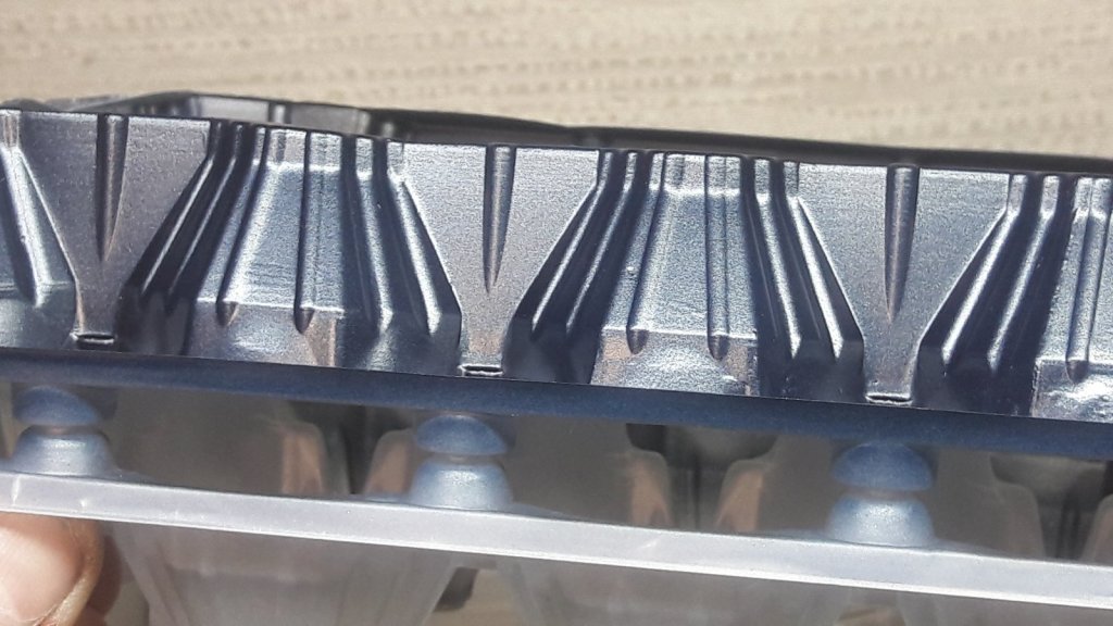

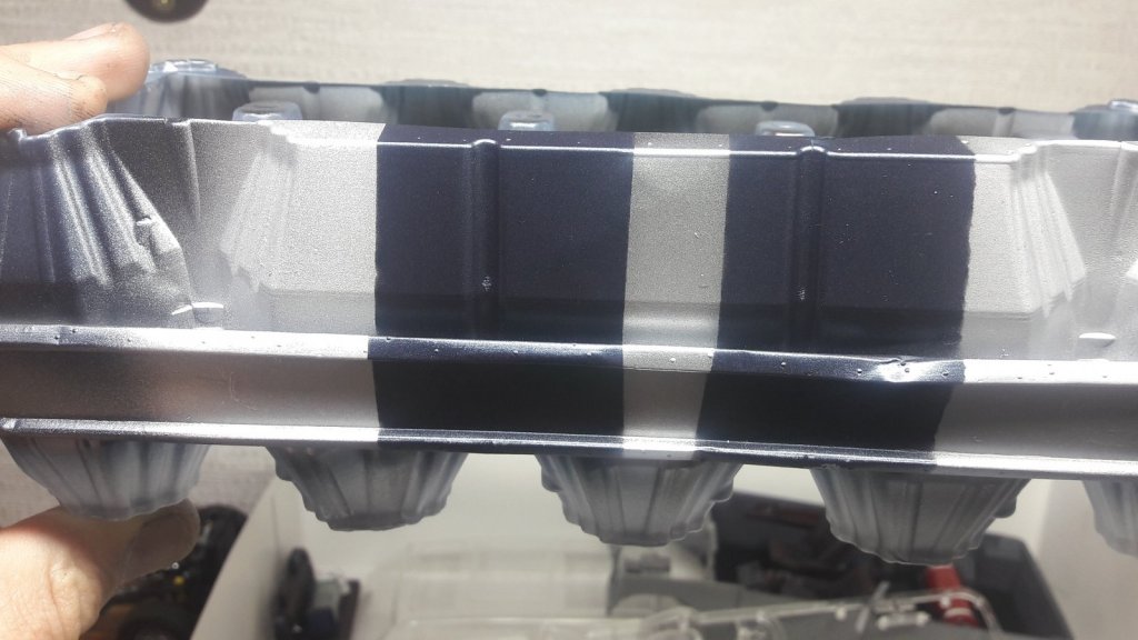

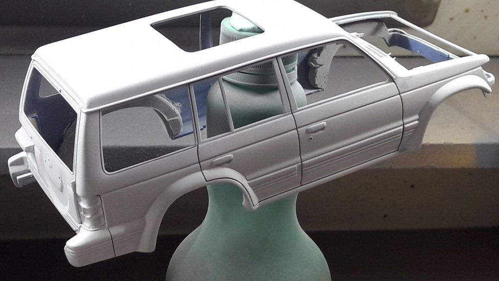

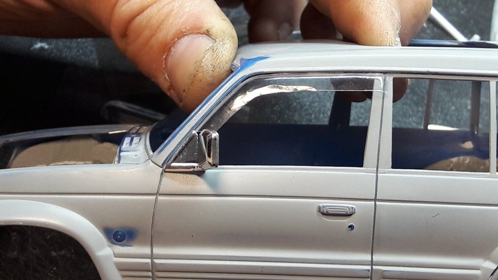

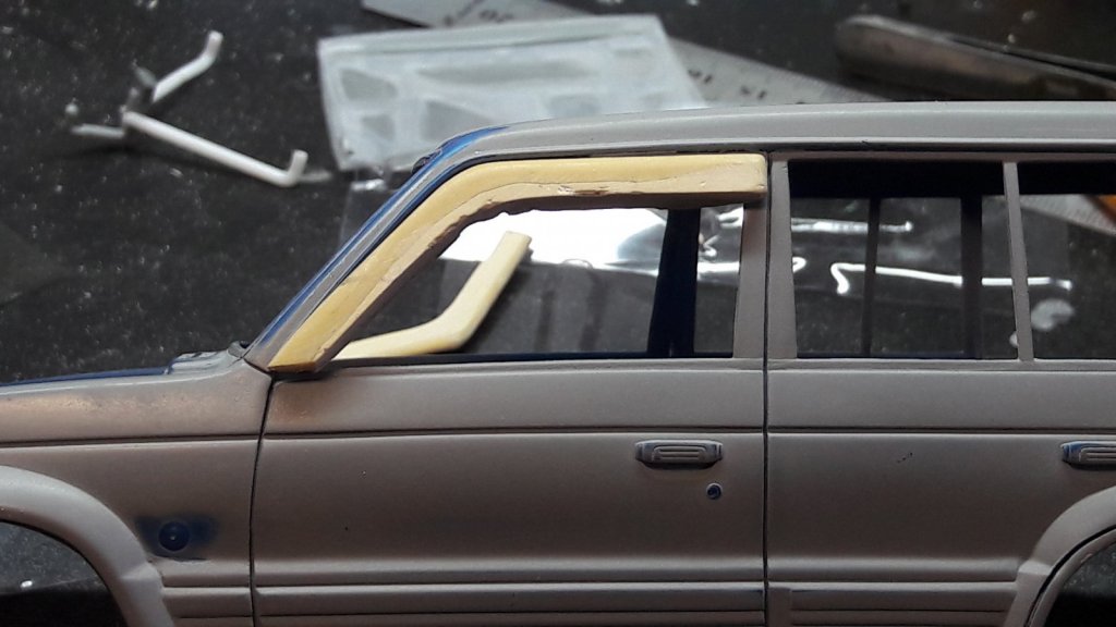

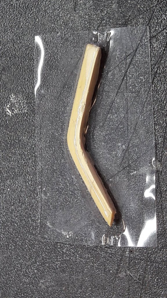

Популярный пост Max4x4 2485 Опубликовано 10 May 2018, 16:33:35 Автор Популярный пост Жалоба Поделиться Опубликовано 10 May 2018, 16:33:35 Ну что, все закупились Молотовым? Молодцы! Ну а я продолжу... В обсуждениях Митсубиси Делика возник вопрос о создании ветровичков, и не так давно один коллега поинтересовался технологией повторно, по этому считаю необходимым осветить процесс создания более детально нежели "во че я запилил". Итак нам надо: 2к шпаклевка (Тамия, Момент, любая), простая шпаклевка для выведения косяков (я использовал автомобильную 2к Новол юни), пленка для брошюровки (переплета), минимальный набор инструмента моделиста и вакумный стенд (конструкций тьма, окей Гугл). Берем 2к шпаклевку, разминаем и делаем приблизительную форму ветровика На фото он конечно уже обработан, месяца полтора назад. На данном этапе важно максимальное точное прилегание к кузову, без смещений. Нам важна верхняя кромка двери. Не забываем смазать кузов разделительным составом. Далее пилим точим, шпаклюем, выводим и при достижении нужной формы выполняем саму формовку Далее лишнее обрезается и получаем... Я решил делать черную тонировку, по этому нанес черный клир (он же смоук). На фото представлены 4 ветровика и дефлектор-солнцезащитный козырек на лобовик. Мануал окончен, на вопросы готов ответить. А кузов тем временем в грунте 10 Ссылка на сообщение Поделиться на другие сайты

RBPencil 2652 Опубликовано 10 May 2018, 19:26:26 Жалоба Поделиться Опубликовано 10 May 2018, 19:26:26 Я так (почти так) делал новые стёкла на свою 56 белку. На старое треснутое стекло из набора клал 0,25 прозрачный пластик и грел феном с одной стороны, когда заготовка в нужной форме была зажимал прищепкой и продолжал дальше греть. Потом обрезал лишнее и всё готово. Принцип тот же исполнение другое, но у тебя совсем новая деталь а мне надо было восстановить испорченную.))))) тебе сложней, надо сделать форму было и подогнать её. Как сказал @Максим_omsk "Голь на выдумки хитра")))) Ссылка на сообщение Поделиться на другие сайты
