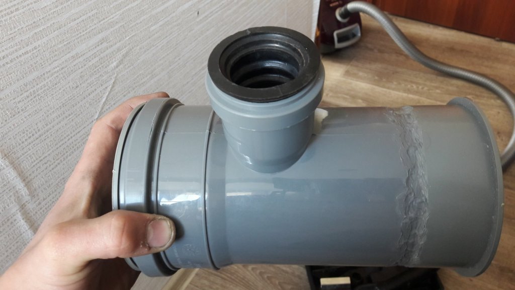

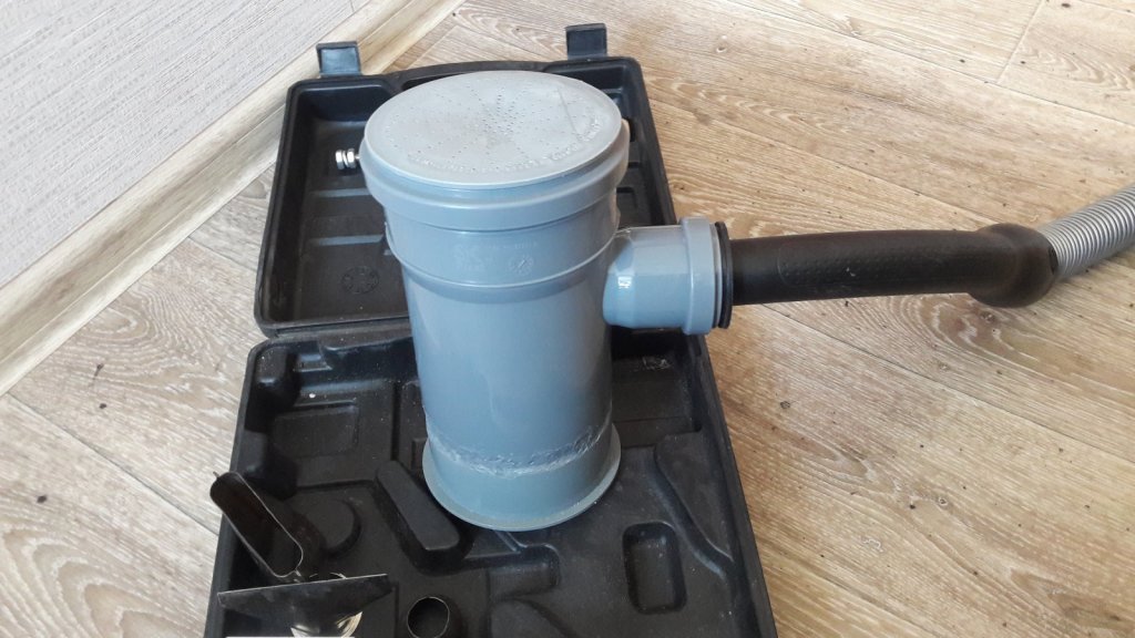

Max4x4 2485 Опубликовано 11 May 2018, 08:53:43 Автор Жалоба Поделиться Опубликовано 11 May 2018, 08:53:43 1 час назад, Alexander G сказал: Расскажи пжл. про свой стенд. К сожалению не смог найти видео с которого слизал конструкцию, но там все просто. "Т"-образный пластиковый канализационный отвод на 100 с выходом с боку на 50, две крышки на 100 и компактдиск (используется как матрица), еще нужен обычный бытовой пылесос. Собираем конструкцию - снизу глухая крышка, сверху крышка продырявлена, отвод на 50 в бок. ВСЕ! Стенд готов. Фото если надо позже. 1 Ссылка на сообщение Поделиться на другие сайты

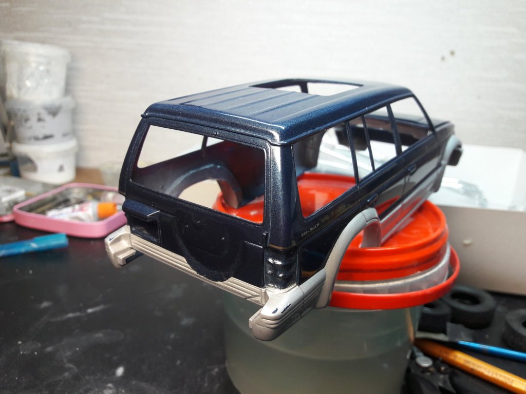

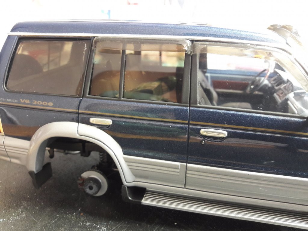

Популярный пост Max4x4 2485 Опубликовано 11 May 2018, 18:33:00 Автор Популярный пост Жалоба Поделиться Опубликовано 11 May 2018, 18:33:00 Не все прошло гладко, но результатом я более чем доволен Неровная линия на задней двери закроется запаской @kottoff Действительно, косяк с мордашкой присутствует, но не критично. Вроде приложил радиаторную решетку все ок, а приставил фары и сразу увидел кривизну. 6 Ссылка на сообщение Поделиться на другие сайты

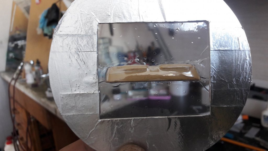

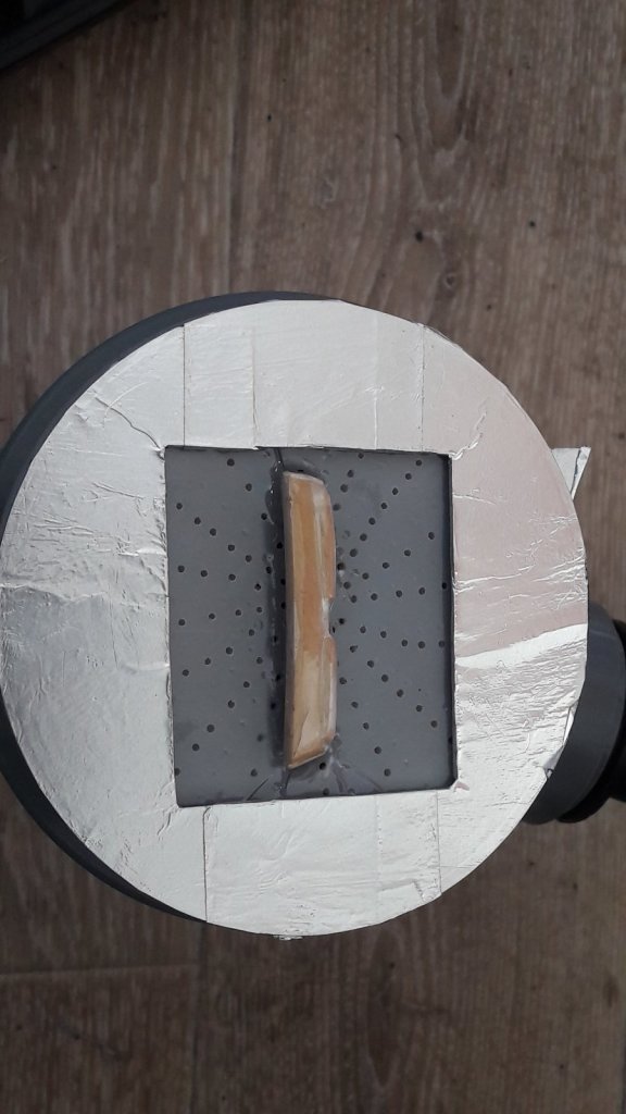

Популярный пост Max4x4 2485 Опубликовано 12 May 2018, 11:14:43 Автор Популярный пост Жалоба Поделиться Опубликовано 12 May 2018, 11:14:43 В 11.05.2018 в 14:12, Alexander G сказал: Обязательно надо! Весь тех процесс: Вот такая болванка Одна торцевая крышка встает в резиновый замок, вторую я припаял паяльником. В отвод на 50 вставленна втулка (тоже в свободной продаже). Вся конструкция вышла мне ч 140 руб. Присоединяем пылесос. Кладем пуансон, а сверху разогретую заготовку закрепленную на порезанной компашке. Пылесос делает глубокий вдох и получаем это 12 Ссылка на сообщение Поделиться на другие сайты

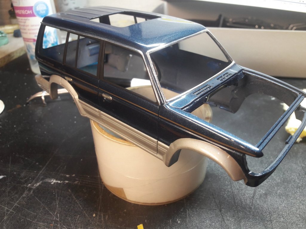

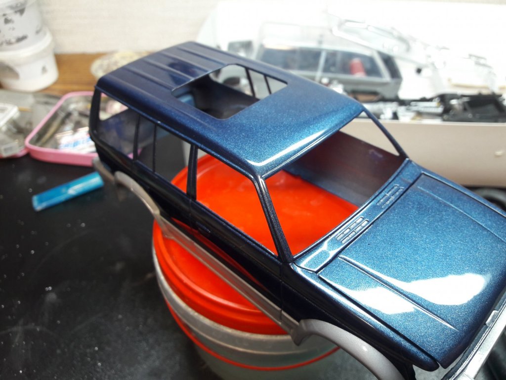

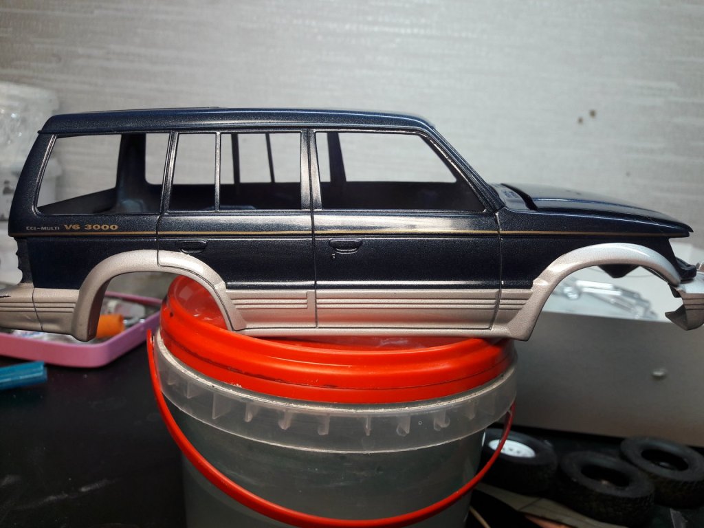

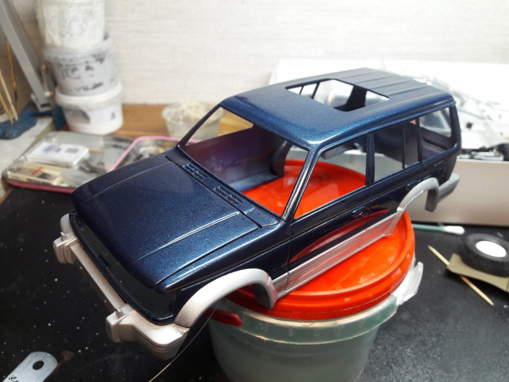

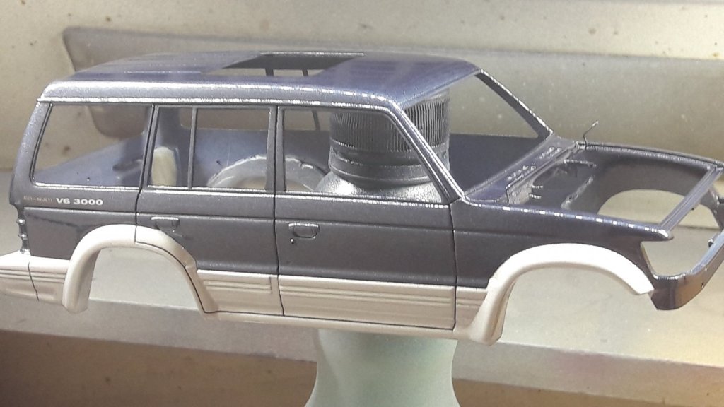

Популярный пост Max4x4 2485 Опубликовано 17 Jun 2018, 16:52:38 Автор Популярный пост Жалоба Поделиться Опубликовано 17 Jun 2018, 16:52:38 Приветствую други. Дом, работа, стройка, вторая работа которая неожиданно переросла в таковую из любимого хобби.... в общем месяц почти к модели не притрагивался. Но вот разгребся немного и достал заветный кусок пастмассы из коробки. Начал работать: шлифовка, полировка, опять шлифовка, протиры, подкрасы, опять протиры и... окончательно поняв что спасать кроме декалей нечего кузов сделал тройной тулуп с переворотом и плюхнулся в ИПС. Поймал себя на мысли что почти все кузова проходят перекрас - карма или рукокрючие?... Благо Тамия дает 2 варианта декалей на борта и в пару к ним решился применить молдинги. В итоге кузов отпалирован и готов показатся публике Прошло все не без косяков, форма очень сложная, да и с лаком все дружба до конца не сложится. Короче протер до подложки оба задних клыка бампера и немного подорвал молдинг пока набивал руку с укладкой декали. Если второй косяк уже не исправить ни чем, то первый легко поправим подкрасом. Следующее обновление будет уже с готовым кузовом, я очень на это расчитываю. Так же в ходе стройки появился интересный вариант колес и я незамедлительно его применил. Всем удачи и хорошей погоды 9 Ссылка на сообщение Поделиться на другие сайты
boxer 1036 Опубликовано 17 Jun 2018, 17:17:08 Жалоба Поделиться Опубликовано 17 Jun 2018, 17:17:08 Как по мне, с молдингом даже интересней смотрится,.. Ссылка на сообщение Поделиться на другие сайты

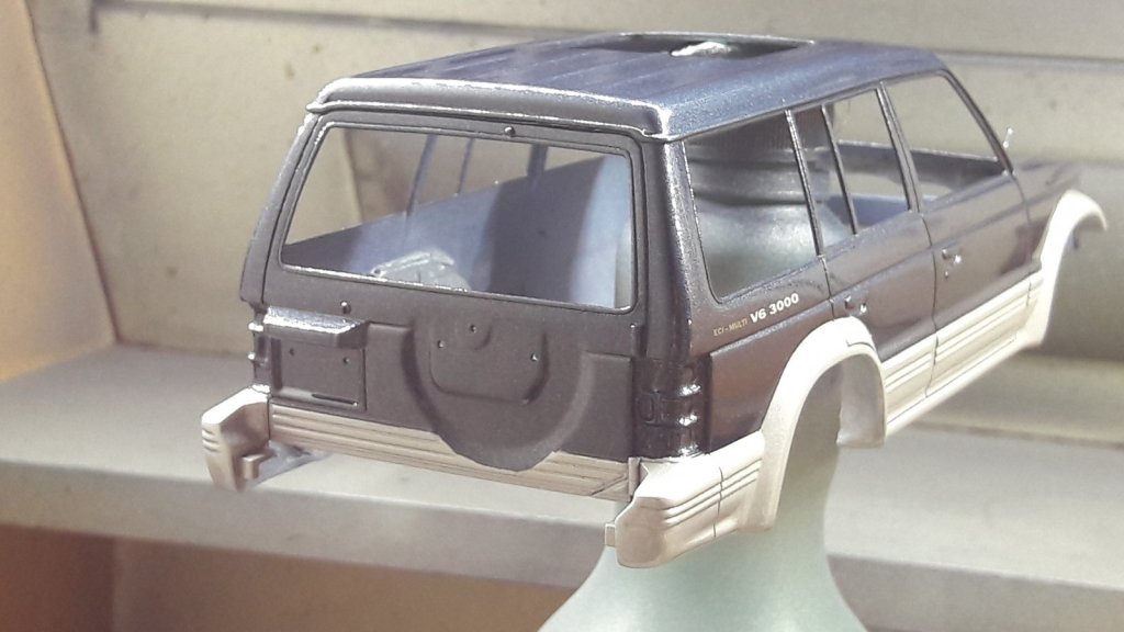

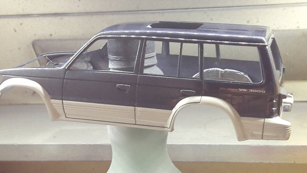

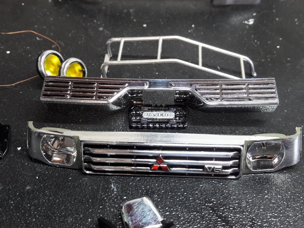

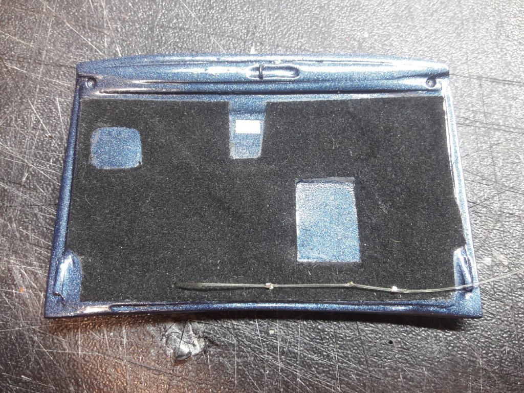

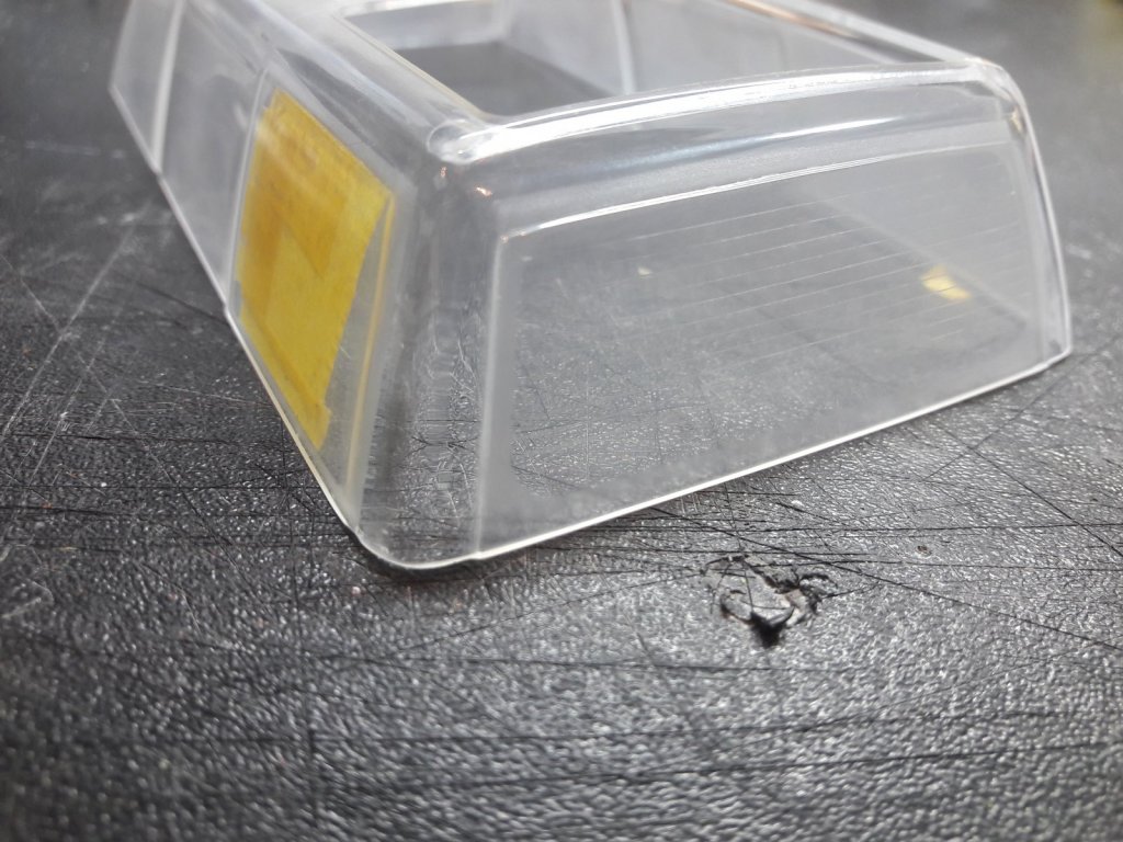

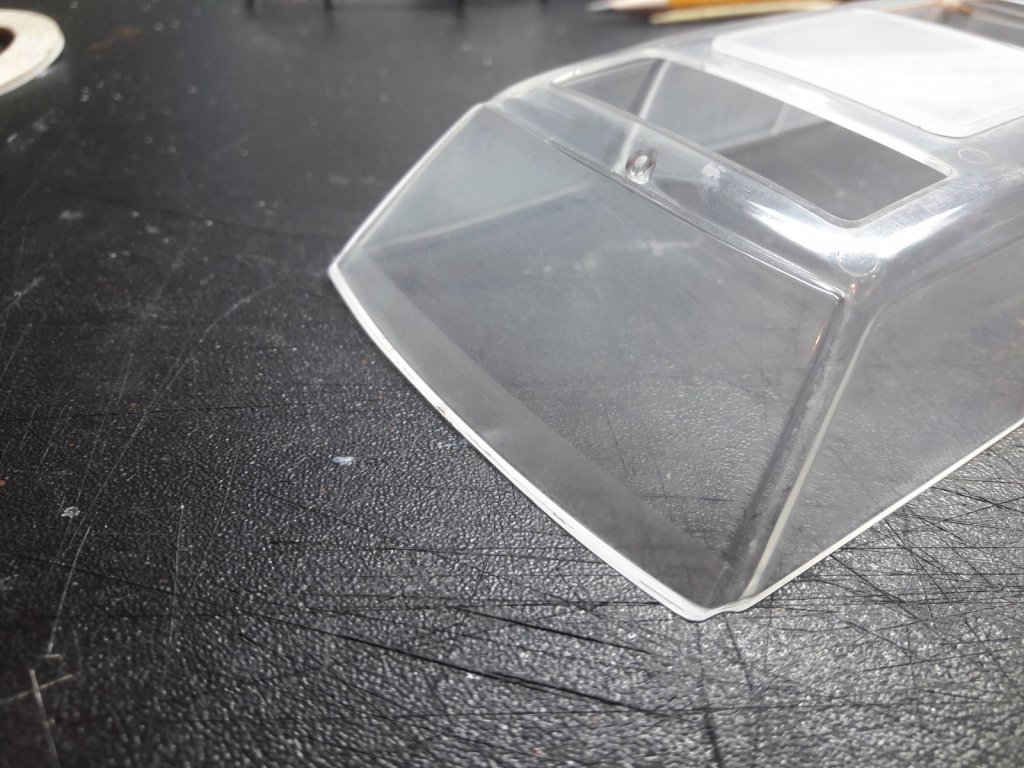

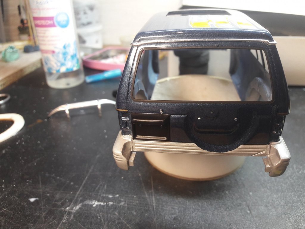

Популярный пост Max4x4 2485 Опубликовано 18 Jun 2018, 18:49:53 Автор Популярный пост Жалоба Поделиться Опубликовано 18 Jun 2018, 18:49:53 (изменено) Вопрос к знатокам. При работе с остеклением столклулся с проблемой: как нанести шелкографию? Просмотр ВИПа по Паджере господина @kottoffрезультата не дал, фотки слетели как раз там где это описывается. Фото прилагаю Если с лобовиком в принципе ничего сложного, то вот с боковыми стеклами и задом я в затруднениях. Начал выкладывать кусочками, но понимаю что это не совсем правильный путь. Ваши мысли в студию... И конечно я не с пустыми руками. Закончил кузов. Накатал хрома (а я говорил что его будет много?) Впервые работал с фольгой БМФ. Что могу сказать: ощущения противоречивые. Тянется и ложится намного лучше кухонной, но вот блестит хуже. Живой пример - молдинги фольга, а ручки бмф. И проработал капот изнутри Клыки тоже исправлены и теперь попка выглядит так Изменено 18 Jun 2018, 18:53:34 пользователем Max4x4 7 Ссылка на сообщение Поделиться на другие сайты
Максим_omsk 3578 Опубликовано 18 Jun 2018, 19:40:31 Жалоба Поделиться Опубликовано 18 Jun 2018, 19:40:31 (изменено) @Max4x4 Максим, тут есть инфа: http://www.autoinscale.com/?section=article&id=304 Проверено. Работает. Вот фото подобной работы: И результат общий: Изменено 18 Jun 2018, 19:41:21 пользователем Максим_omsk 2 Ссылка на сообщение Поделиться на другие сайты

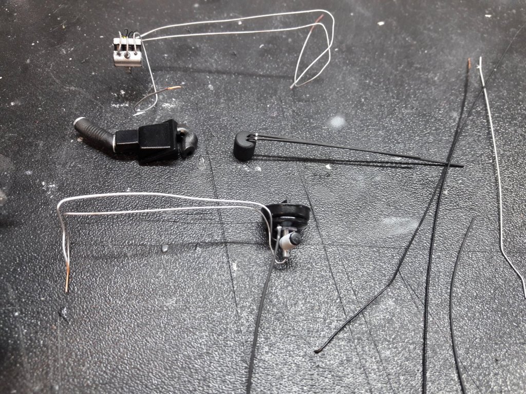

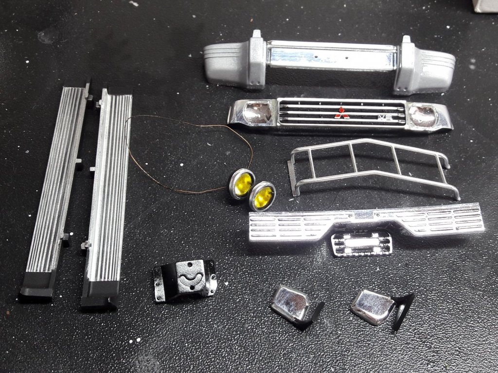

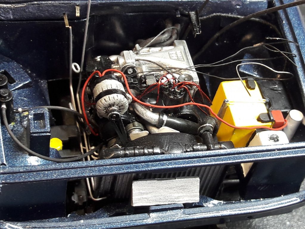

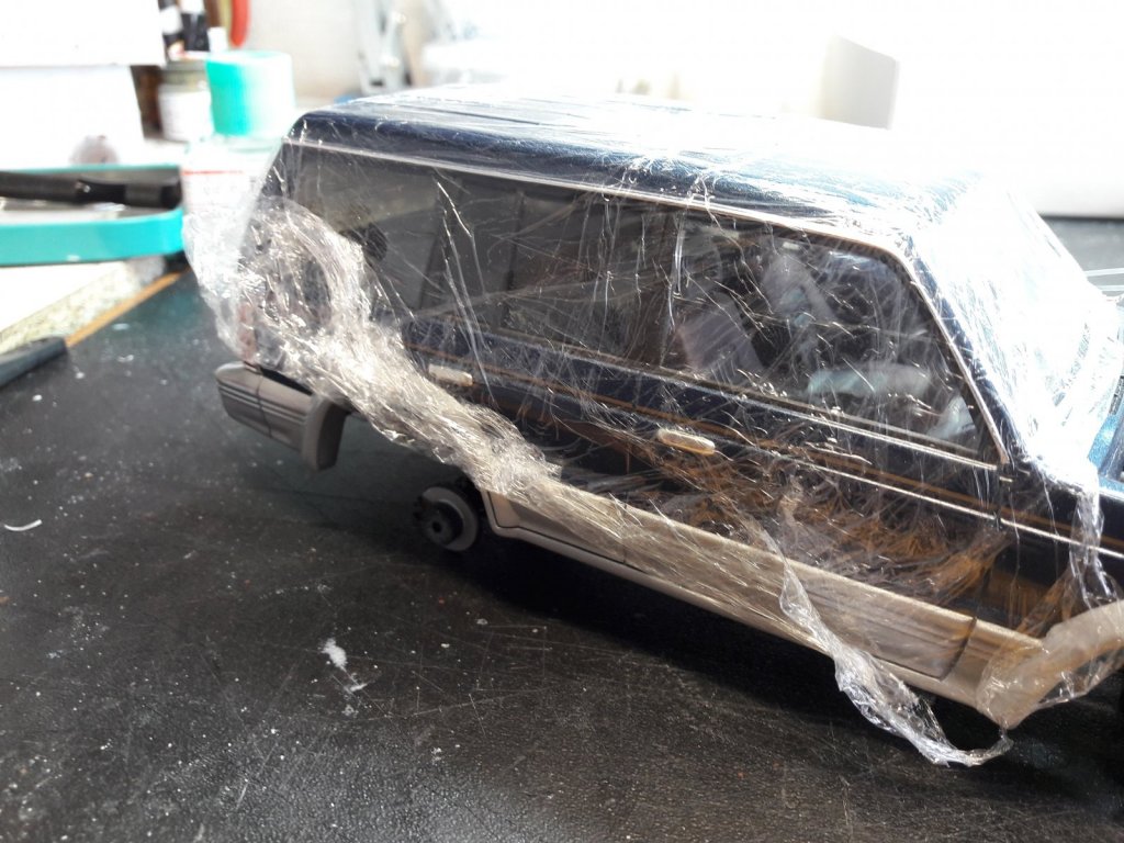

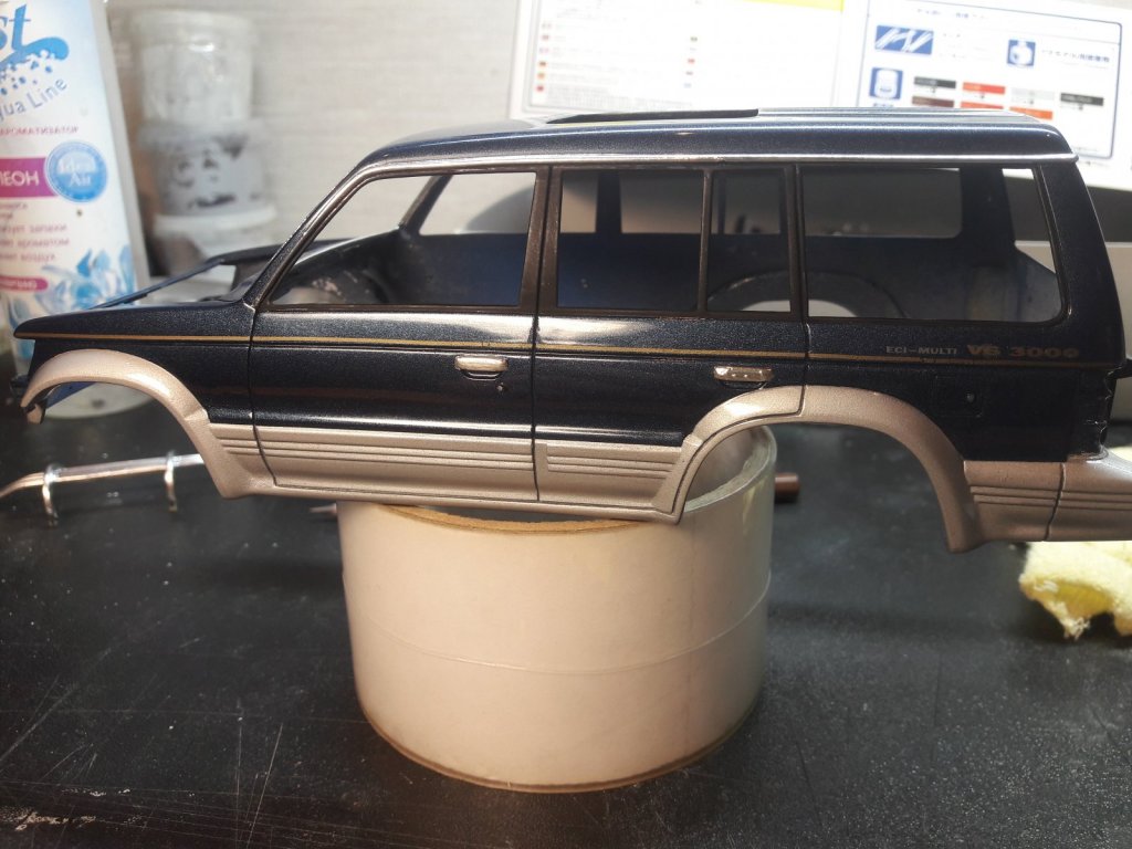

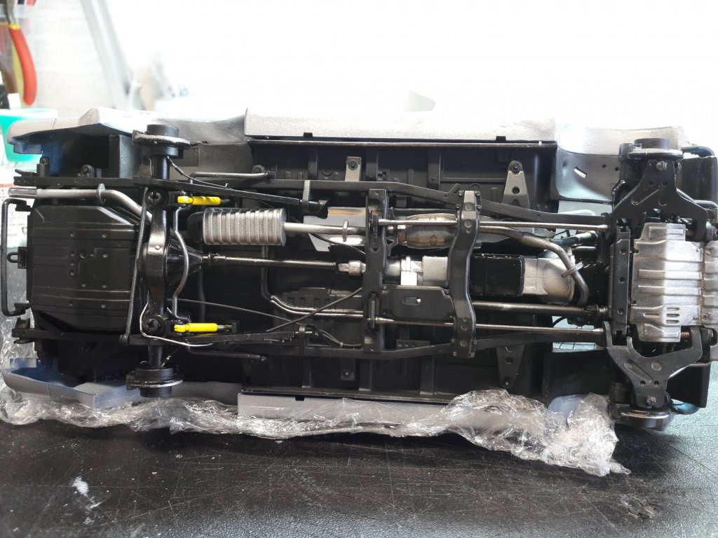

Популярный пост Max4x4 2485 Опубликовано 30 Jun 2018, 07:35:25 Автор Популярный пост Жалоба Поделиться Опубликовано 30 Jun 2018, 07:35:25 (изменено) @Максим_omsk Спасибо. Все получилось. В общем то так и планировал, но думал вдруг есть другая технология, по проще, но результат я покажу чуть позже ввиду ряда причин. Сегодня же расскажу о манипуляциях с подкапоткой. Итак: поженил кузов с ванной салона и остеклением, и чтобы не угробить все кривыми руками замотал все в пищевую пленку Невидно ровно ничего, по этому поехали дальше. Поженил раму с кузовом. Все встало отлично Подготовил немного мелочей для инсталяции в подкапотное: вак.усилитель тормозов, блок абс, корпус фильтра и абсербер (смастерил с нуля) Так же на фото заготовки шлангочков, проводков и трубочек Покрасил все навесное. Бампера, пороги, лесенки, фары и прочая мелочь. Мордашку прокрасил внутри черным, нарисовал шильдик. Задний бампер - выделил накладки, нанес декаль. Вроде все, теперь это все надо собрать воедино ничего при этом не испортив. Изменено 30 Jun 2018, 07:38:25 пользователем Max4x4 13 Ссылка на сообщение Поделиться на другие сайты

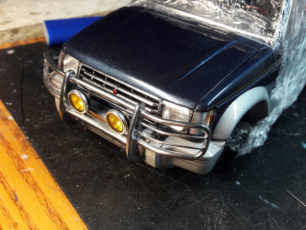

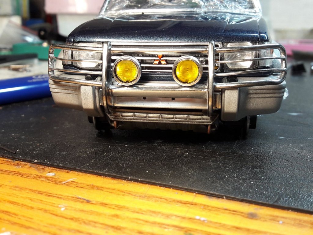

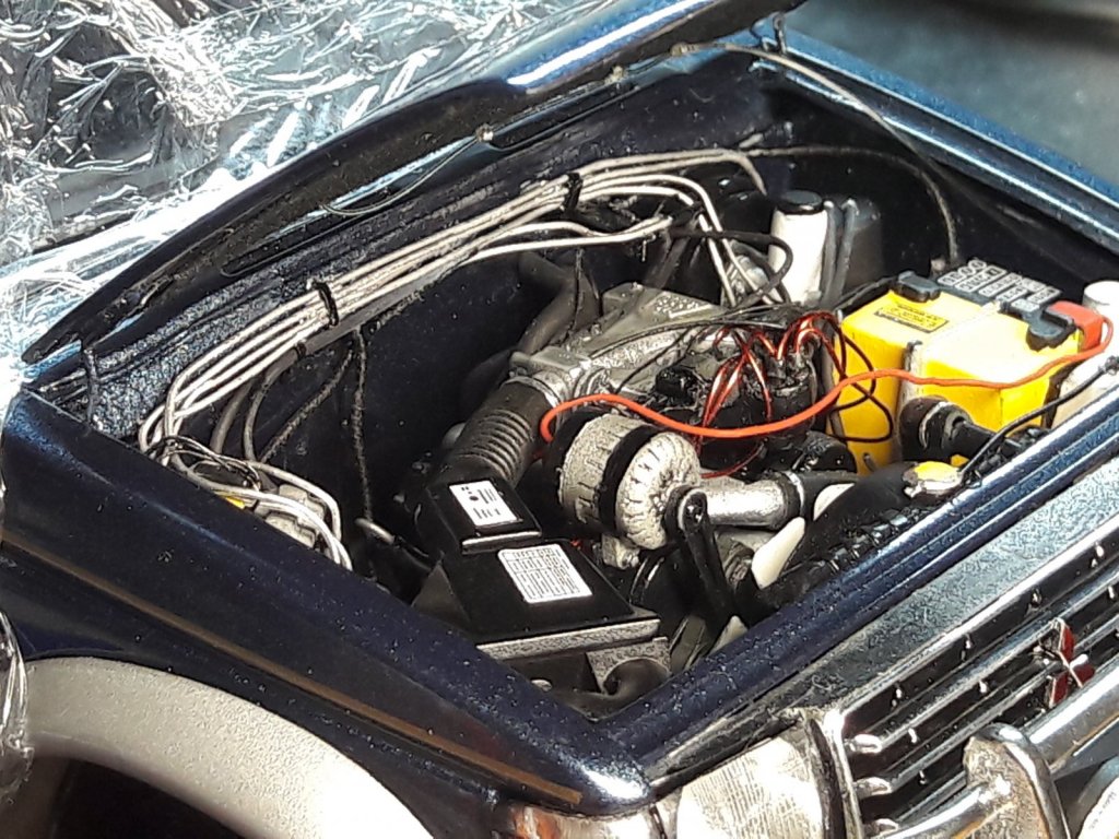

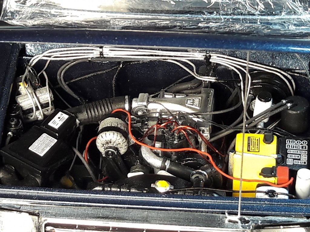

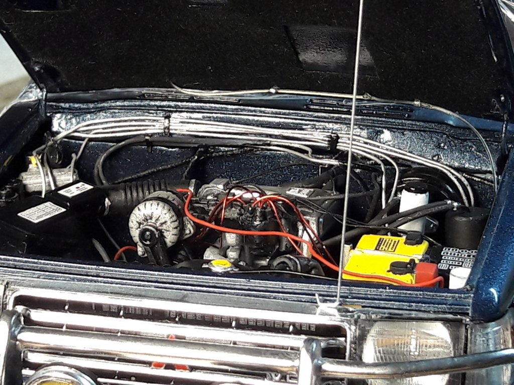

Популярный пост Max4x4 2485 Опубликовано 1 Jul 2018, 19:20:39 Автор Популярный пост Жалоба Поделиться Опубликовано 1 Jul 2018, 19:20:39 Закончил с моторным отсеком Действительно, деки очень оживляют Ну и собрал мордашку Хром на кенгурине все же применил от Алклад. Результат молотова к сожалению в этот раз меня не устроил. Теперь можно разкутывать кузов и продолжать навешивать остатки. 13 Ссылка на сообщение Поделиться на другие сайты

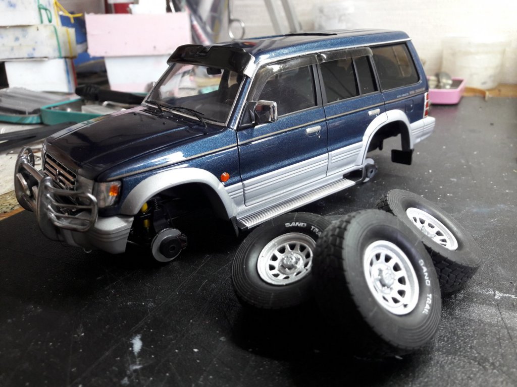

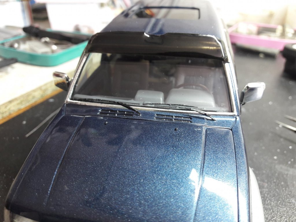

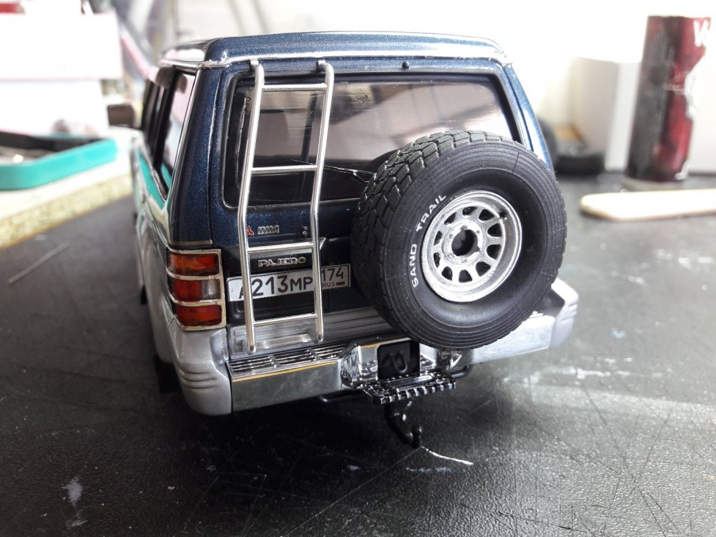

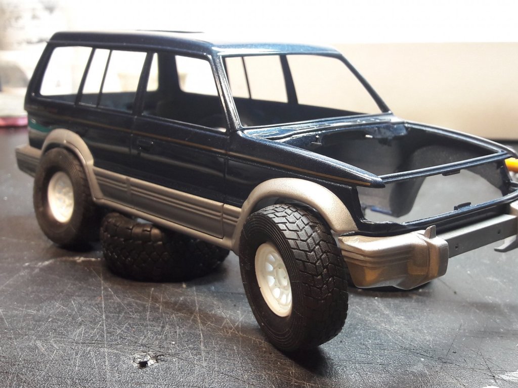

Популярный пост Max4x4 2485 Опубликовано 3 Jul 2018, 07:22:01 Автор Популярный пост Жалоба Поделиться Опубликовано 3 Jul 2018, 07:22:01 (изменено) Практически финал. Установил ветровики, козырьки, пороги, травленые дворники и всякую мелочь Как видно стекла заднего ряда и багажного отделения сделал тонированными. Щелкография почти не заметна, можно было и не парится. Сзади травленые шильдики, лесенка, запаска, дворник травло и бампер с СТУ Осталось выставить колеса и все. Изменено 3 Jul 2018, 07:27:55 пользователем Max4x4 10 Ссылка на сообщение Поделиться на другие сайты
