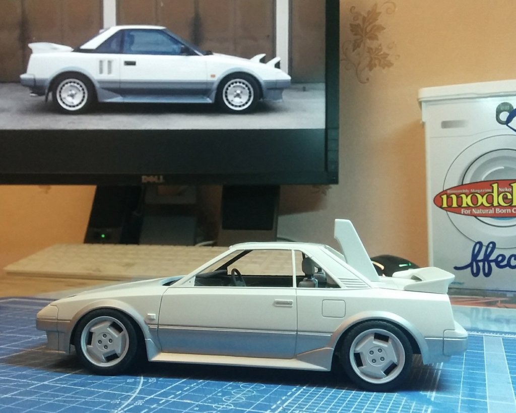

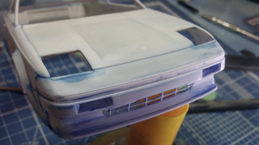

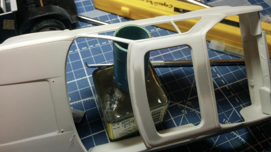

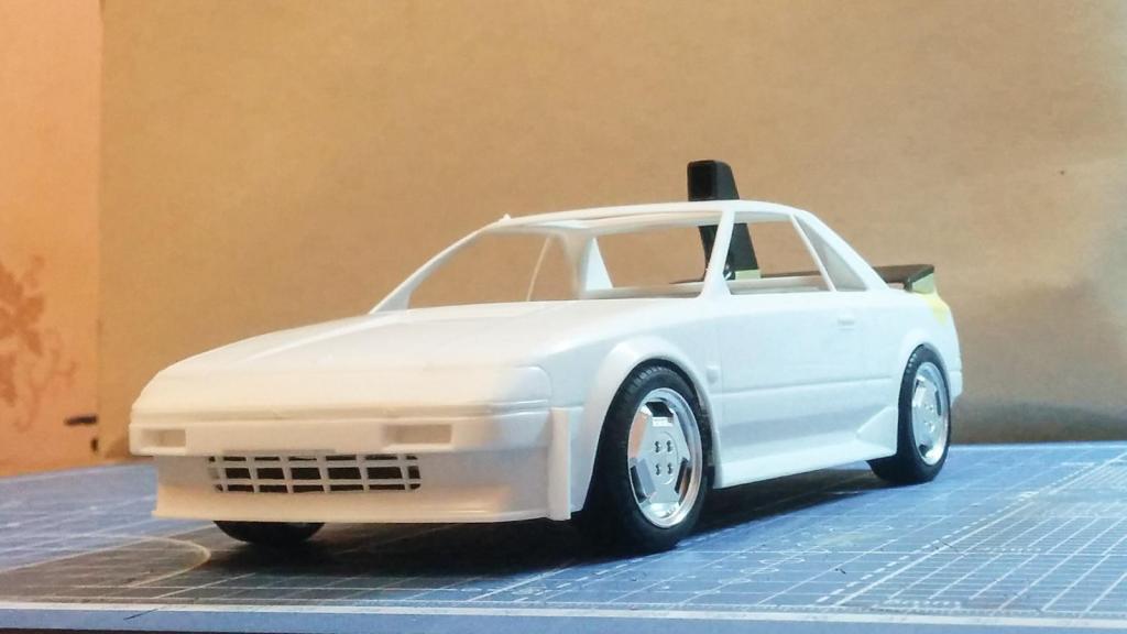

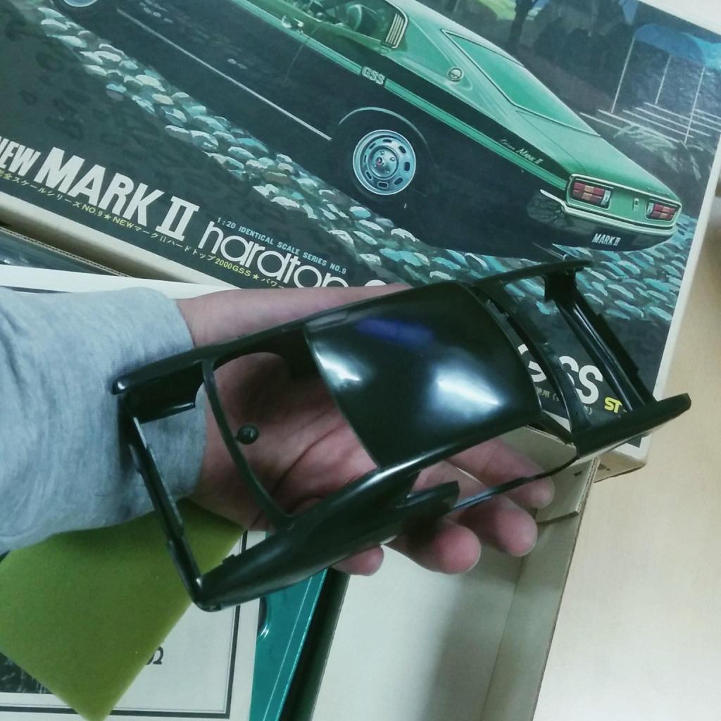

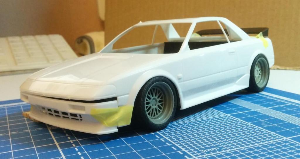

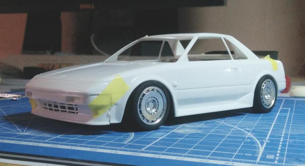

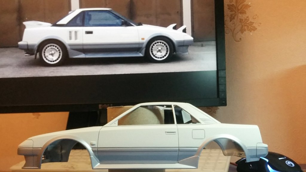

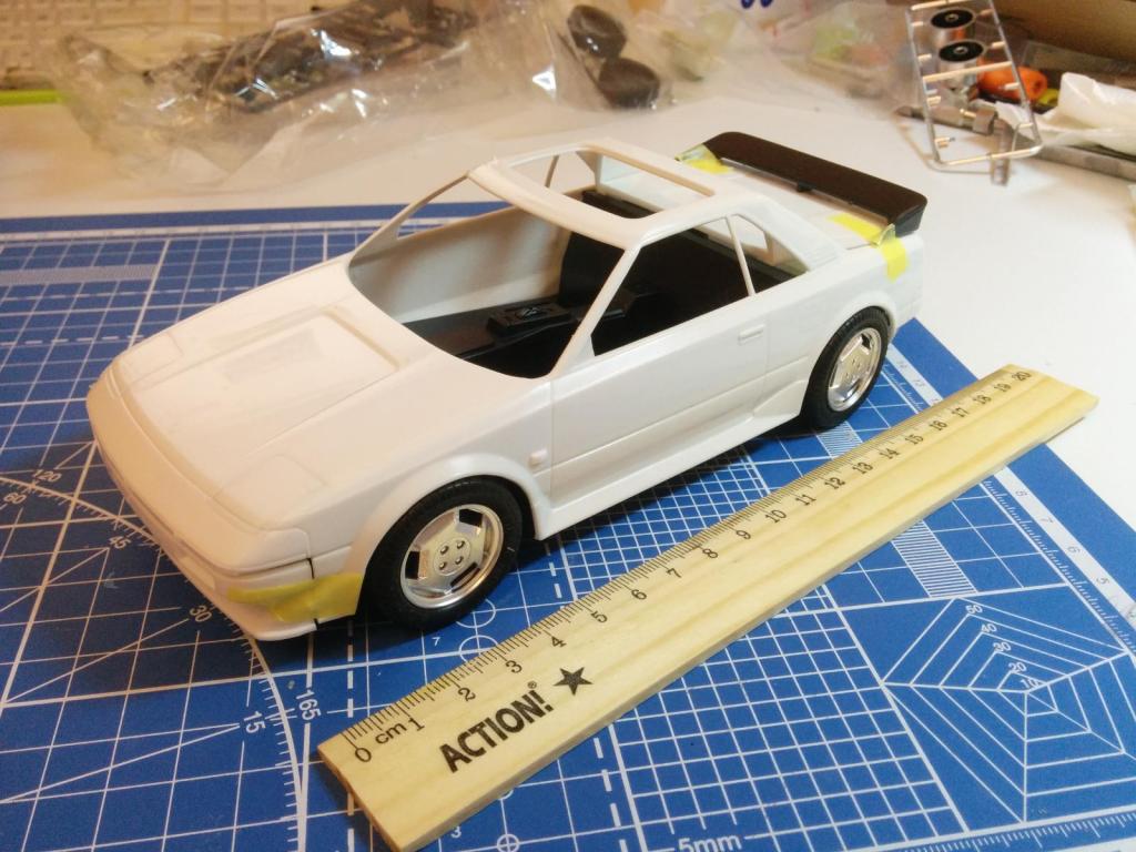

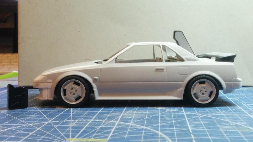

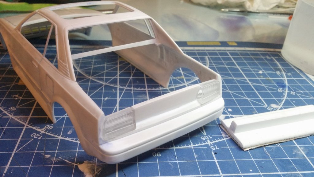

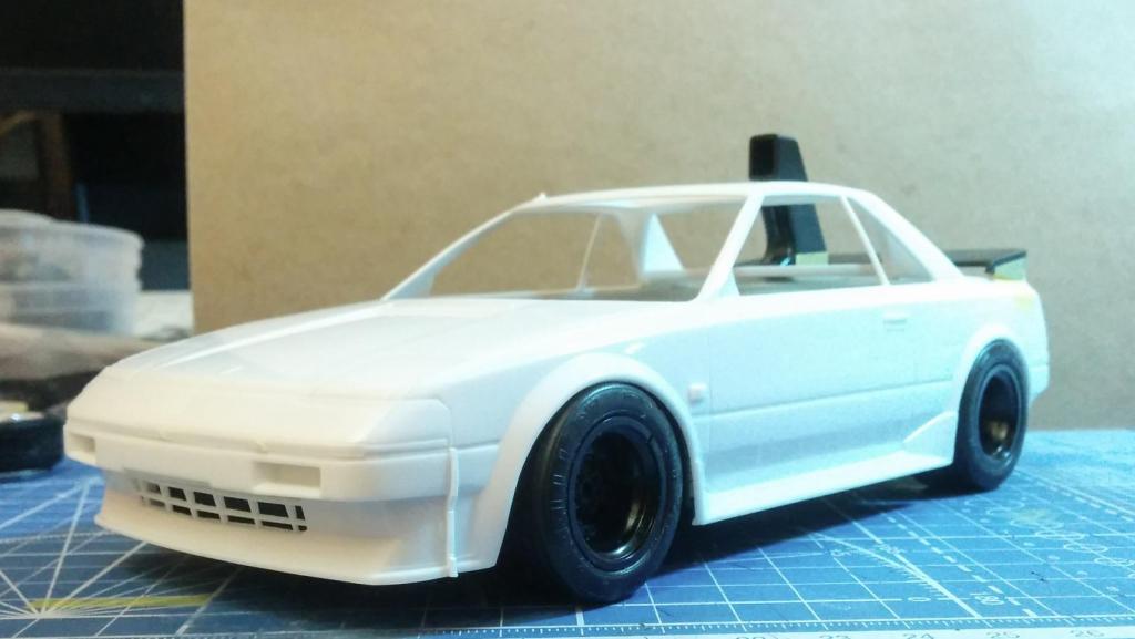

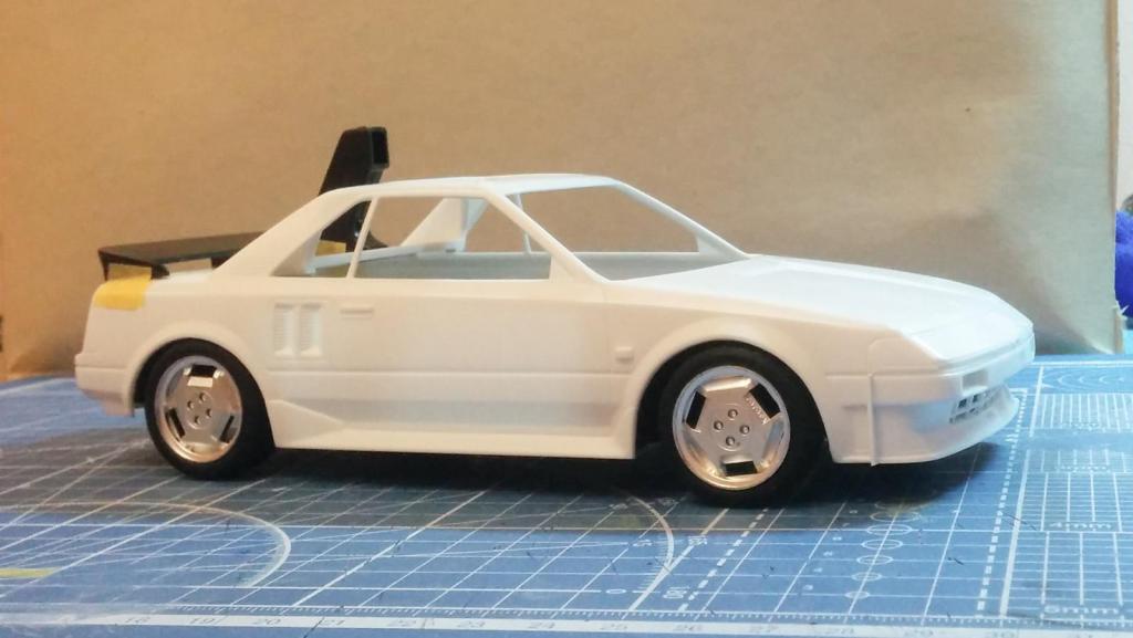

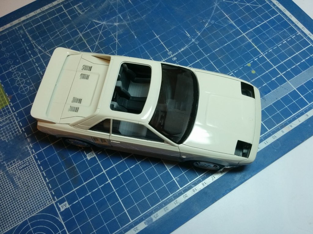

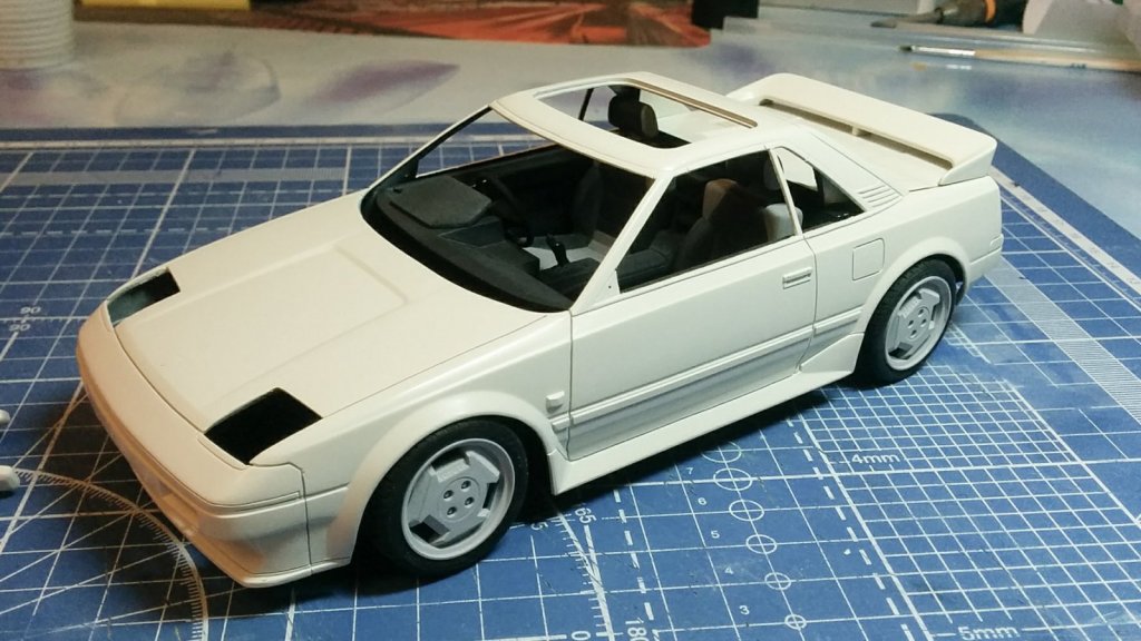

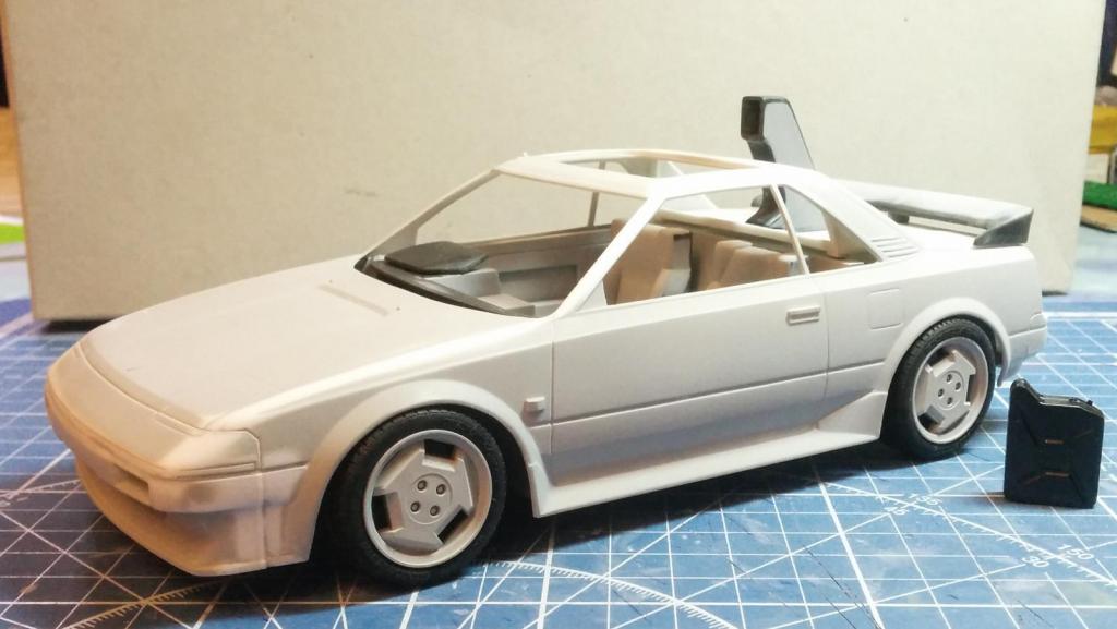

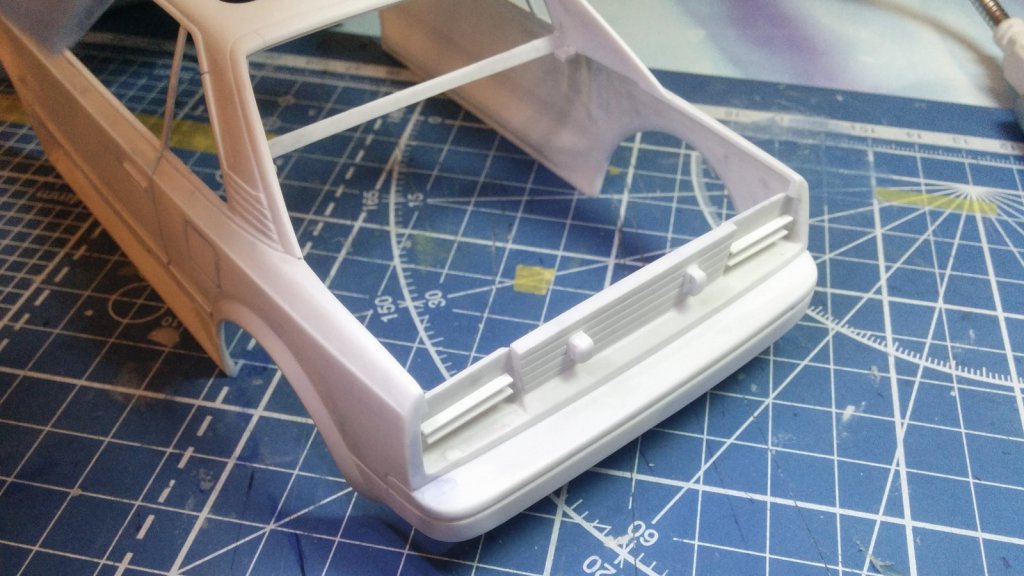

Популярный пост oper 922 Опубликовано 9 Jan 2018, 13:28:33 Популярный пост Жалоба Поделиться Опубликовано 9 Jan 2018, 13:28:33 (изменено) Буду строить большую машинку. Кит от LS в масштабе 1/20. Первое поколение. Автомобиль примечателен расположением двигателя, он стоит за сиденьями. Авто почти феррари, но очень маленькое:-) Кит простой по детализации, на первый взгляд геометрически верный, салон похож на прототип (дорестайвловая версия, похоже самой бедной комплектации) Размер кита позволит проще провести доработки. До начала сборки встал вопрос с колесами, так как масштаб не совсем типовой, решил использовать колеса большего диаметра. На фото 20" диски + натянута сток резина от какого то кита 1/24. 15" диски 1/20 с резиной от кита 1/24 Ралийные колеса 1/20 В итоге решил остановится на сток дисках, но с более тонкой резиной. Резя от кита 1/24, вроде Crown аошима. До коррекции вылета. Теперь по тому что уже сделал: Бамперу катастрофически не хватала длинны, из-за чего в дальнейшем, при шлифовке морда авто стала бы не верной. Решил проблему вклеив проставку 0,5-0,6мм пластика. Далее выставить вылет, грунт для упрощения обработки. Затем расшивка, частично полностью отсутствующая. Попутно сделать более четкие грани молдингов. Окраска нравится такая. Но возможно будет и черно белая, пока не решил. Изменено 9 Jan 2018, 14:24:57 пользователем oper 9 Ссылка на сообщение Поделиться на другие сайты
Atenza25 449 Опубликовано 9 Jan 2018, 13:40:43 Жалоба Поделиться Опубликовано 9 Jan 2018, 13:40:43 Интересный прототип и интересный масштаб у набора. Хорошей и легкой сборки P.s. Диски на последнем фото (реальном) очень хороши, не знаю, есть ли они в нашем масштабе и подойдут ли при "конвертировании" в 1/20, но они очень идут этому автомобилю... Хотя кого я обманываю? Они подходят для многих авто. Ссылка на сообщение Поделиться на другие сайты
boxer 1030 Опубликовано 9 Jan 2018, 13:50:20 Жалоба Поделиться Опубликовано 9 Jan 2018, 13:50:20 Удачи в постройке! Обязательно буду глазеть ...мне стоковые диски, со стоковой резиной больше понравились,.. низкий профиль в больших арках немного теряется,.. Ссылка на сообщение Поделиться на другие сайты
oper 922 Опубликовано 9 Jan 2018, 13:55:15 Автор Жалоба Поделиться Опубликовано 9 Jan 2018, 13:55:15 2 минуты назад, boxer сказал: Удачи в постройке! Обязательно буду глазеть ...мне стоковые диски, со стоковой резиной больше понравились,.. низкий профиль в больших арках немного теряется,.. Стокавая резина из набора еще толще, с ней вид модели не нравится. Использовал потоньше, от набора 1/24. Ссылка на сообщение Поделиться на другие сайты
valek 1650 Опубликовано 9 Jan 2018, 14:09:29 Жалоба Поделиться Опубликовано 9 Jan 2018, 14:09:29 А мне второй вариант колес понравился. Удачи в постройке - приложить руку тут есть к чему. Ссылка на сообщение Поделиться на другие сайты

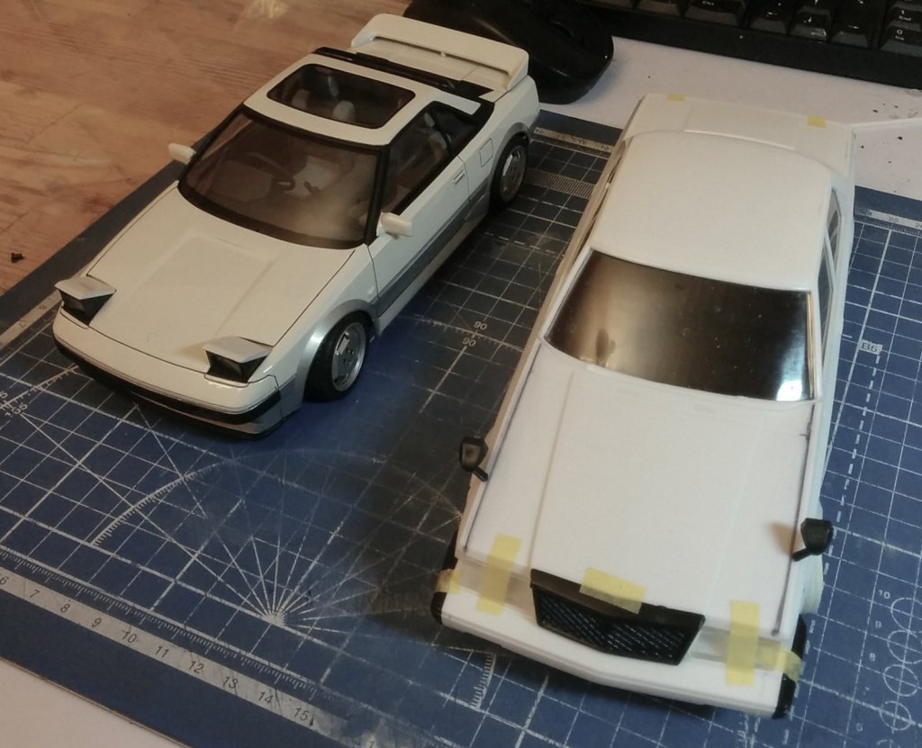

oper 922 Опубликовано 10 Jan 2018, 10:57:28 Автор Жалоба Поделиться Опубликовано 10 Jan 2018, 10:57:28 1 час назад, kostya54 сказал: Soarer с мотором? Да, этот кит с двигателем. Так же существует другая версия, без двигателя, и более кривая по геометрии. От LS. отличия: вверху бандай внизу LS 1 Ссылка на сообщение Поделиться на другие сайты

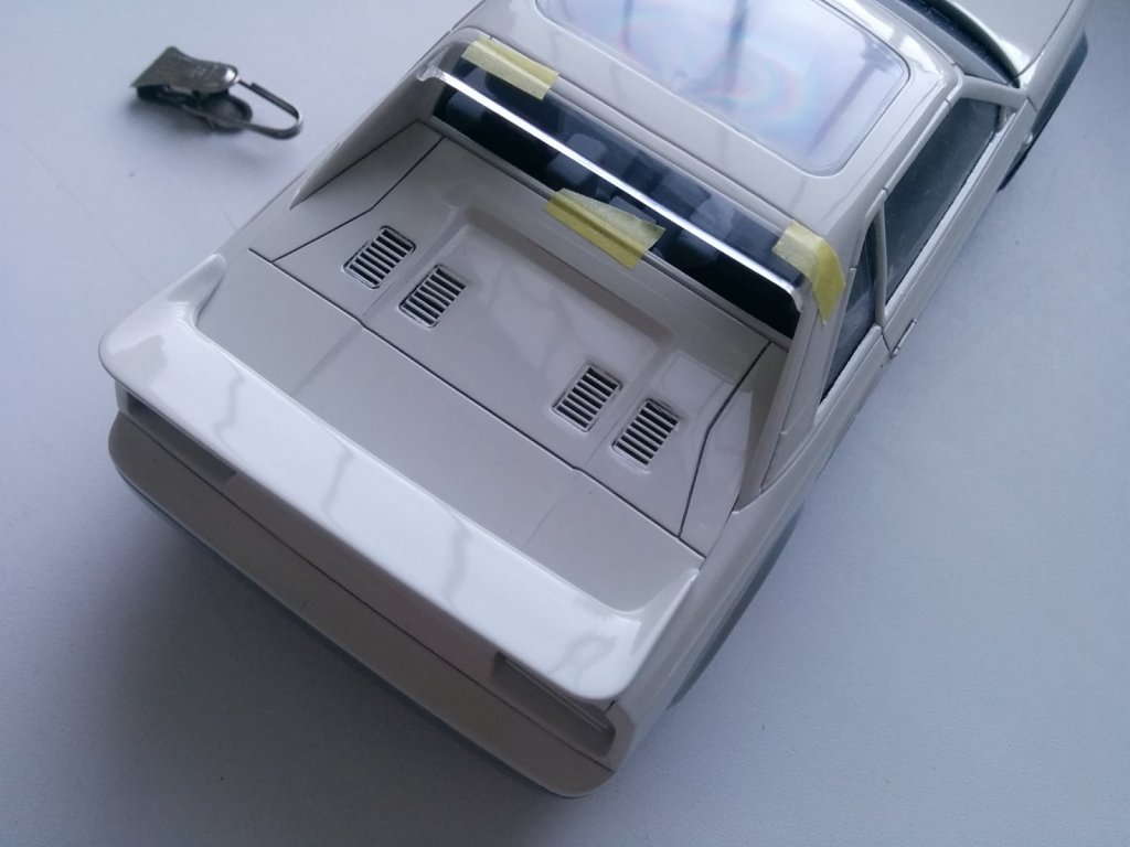

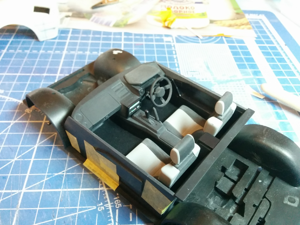

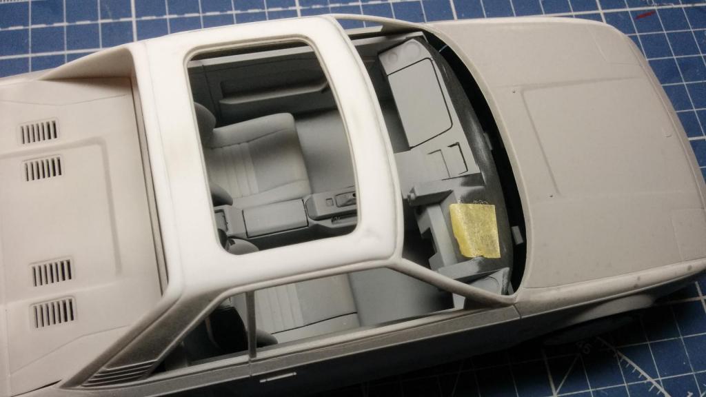

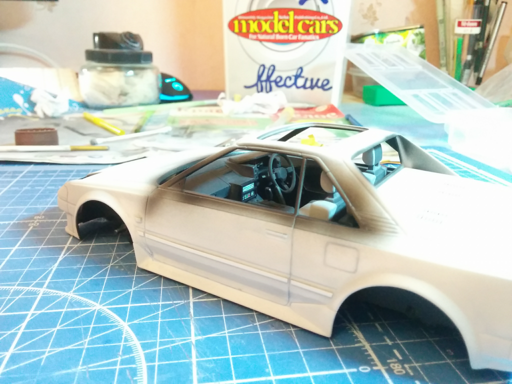

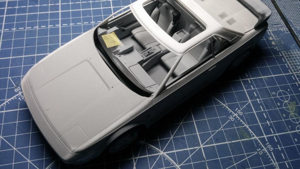

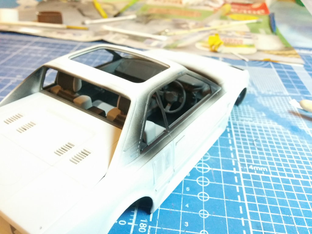

Популярный пост oper 922 Опубликовано 14 Jan 2018, 11:41:09 Автор Популярный пост Жалоба Поделиться Опубликовано 14 Jan 2018, 11:41:09 Продолжение. Расшивка и салон в процессе. Сделал новый стойки подголовников, задники сидений. Прорезал фары. Впереди доработки салона, зеркал, отражатели в фарах. 15 Ссылка на сообщение Поделиться на другие сайты

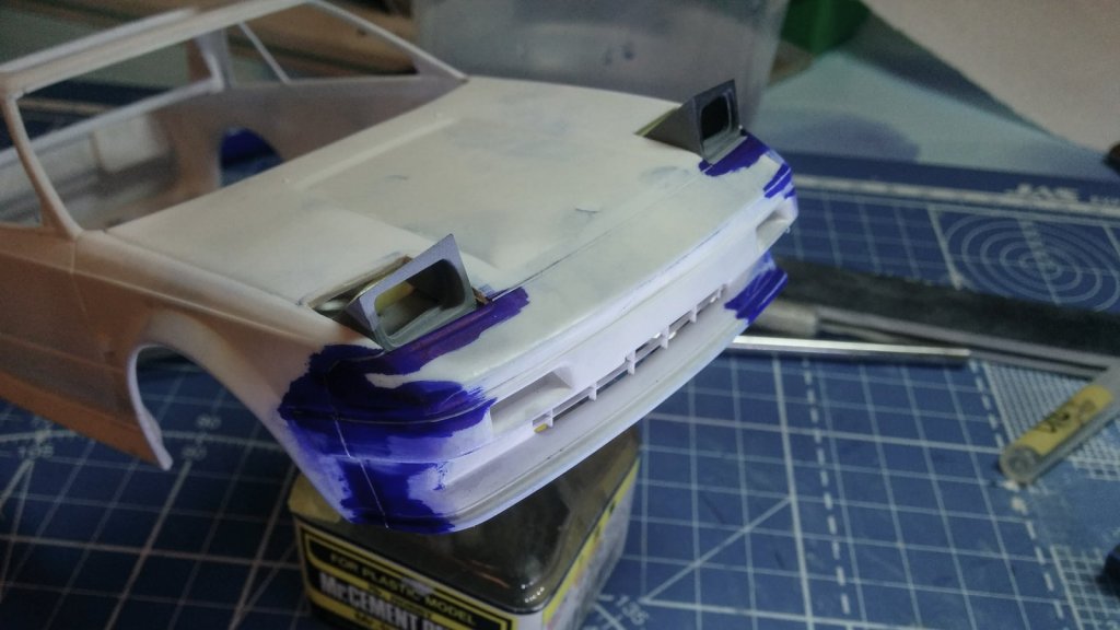

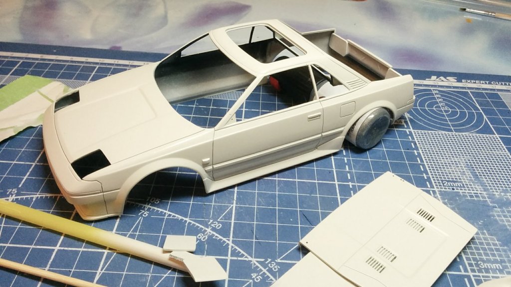

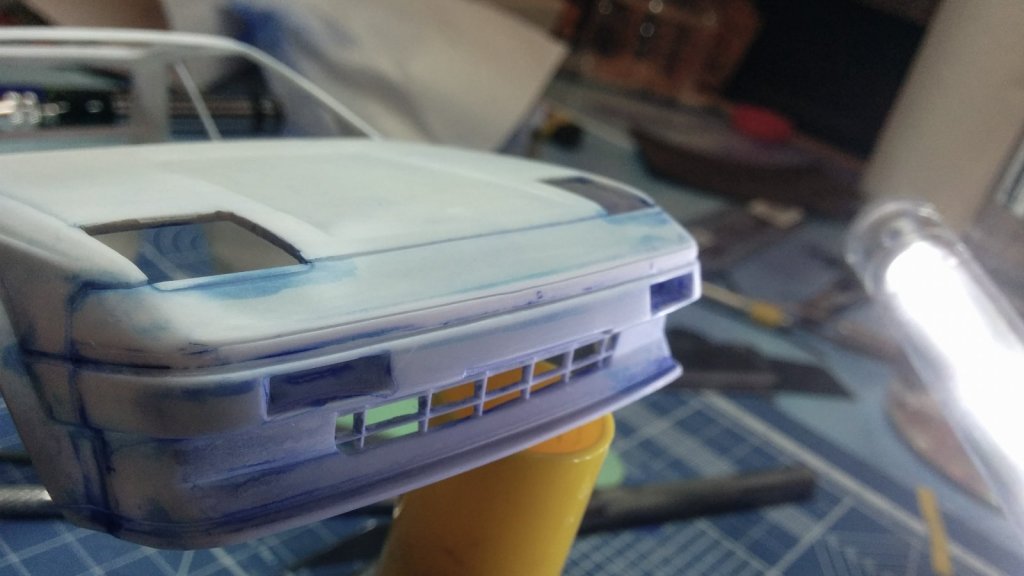

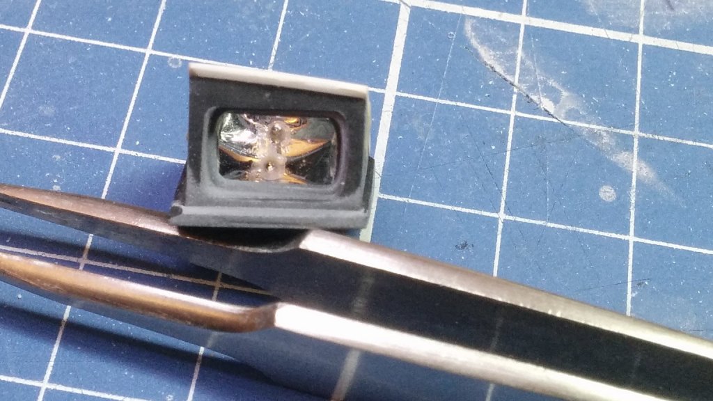

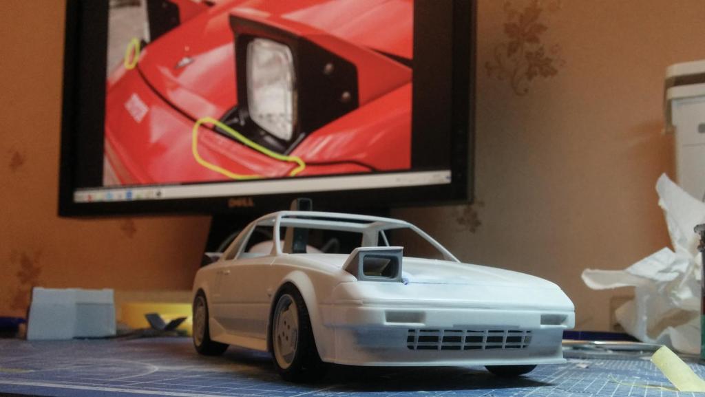

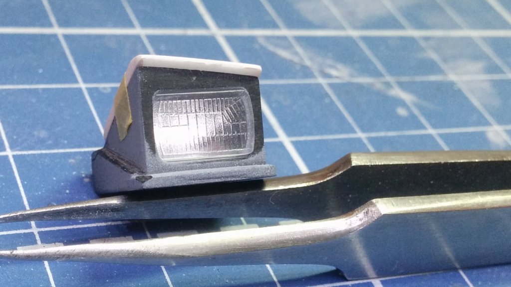

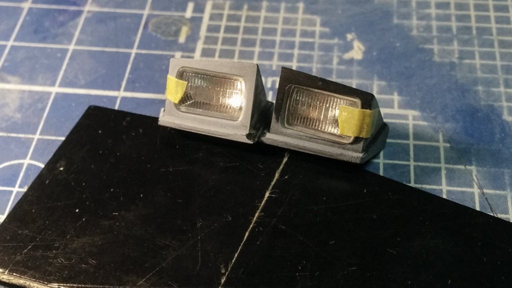

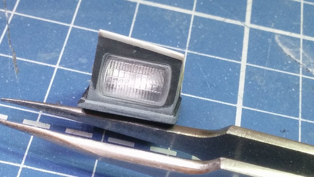

Популярный пост oper 922 Опубликовано 28 Jan 2018, 18:00:50 Автор Популярный пост Жалоба Поделиться Опубликовано 28 Jan 2018, 18:00:50 продолжим) Сделал отражатели в фары. Помогла деталь ое AE86 от аошимы в 1/24. Сточил, подрезал и вставил внутрь фары. На фото не заметил и поставил стекло не верно. Правльное положение на последнем фото. Продолжил резать расшивку (местами слегка волной:-) ) и править носок бампера Срезал рожки подсветки номера и зашпаклевал не понятные бороздки на стенке. Попутно разделил внутренности фары на сегменты Была идея переделать убогие решетки на задних стойках крыши, но из за сложной конструкции форм, в этом месте, пока не решаюсь. 12 Ссылка на сообщение Поделиться на другие сайты

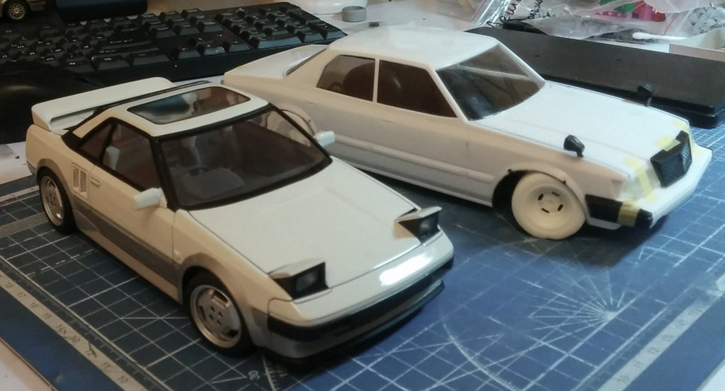

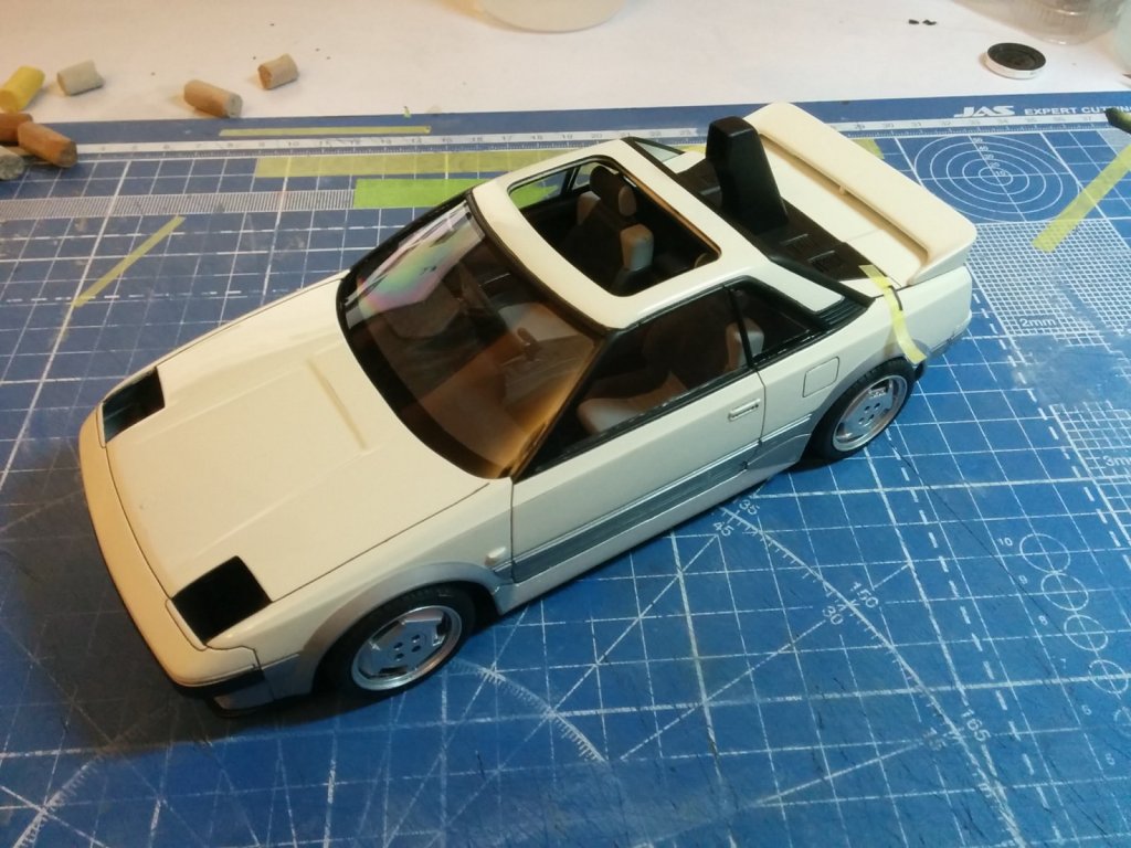

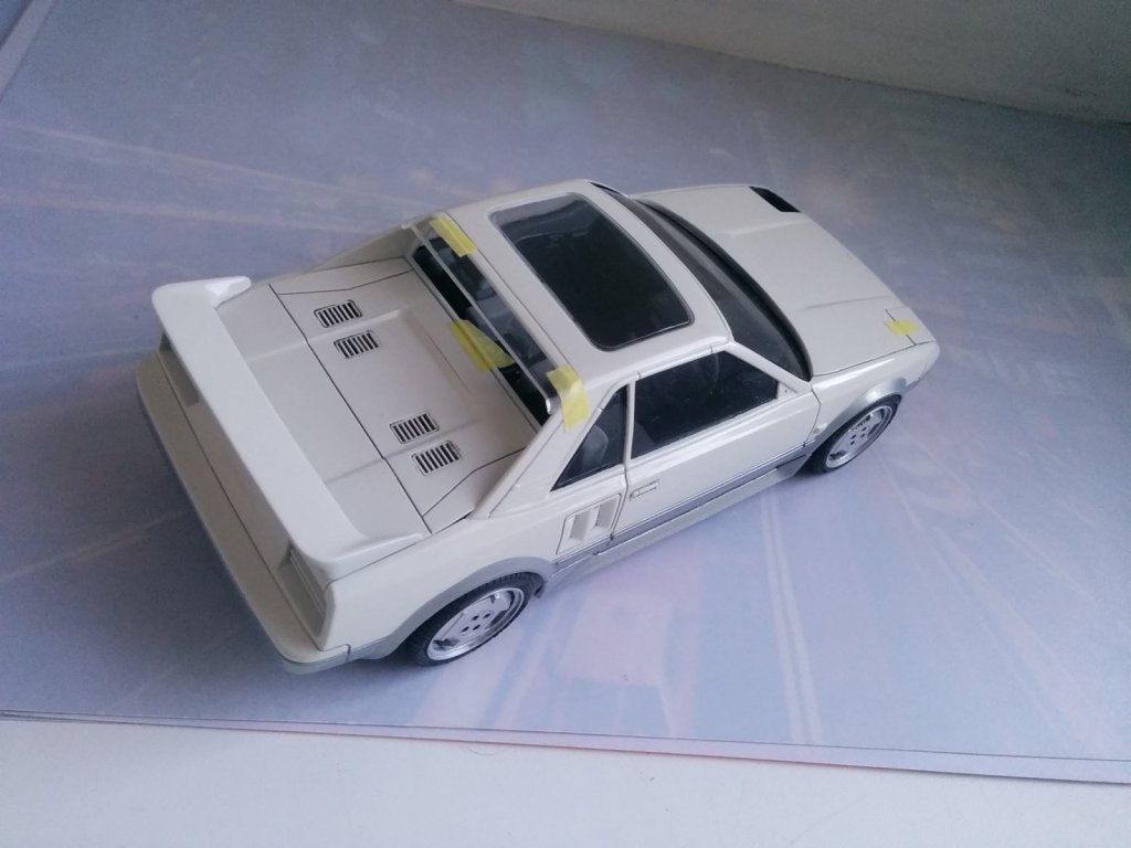

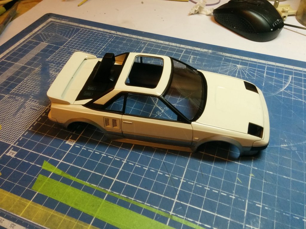

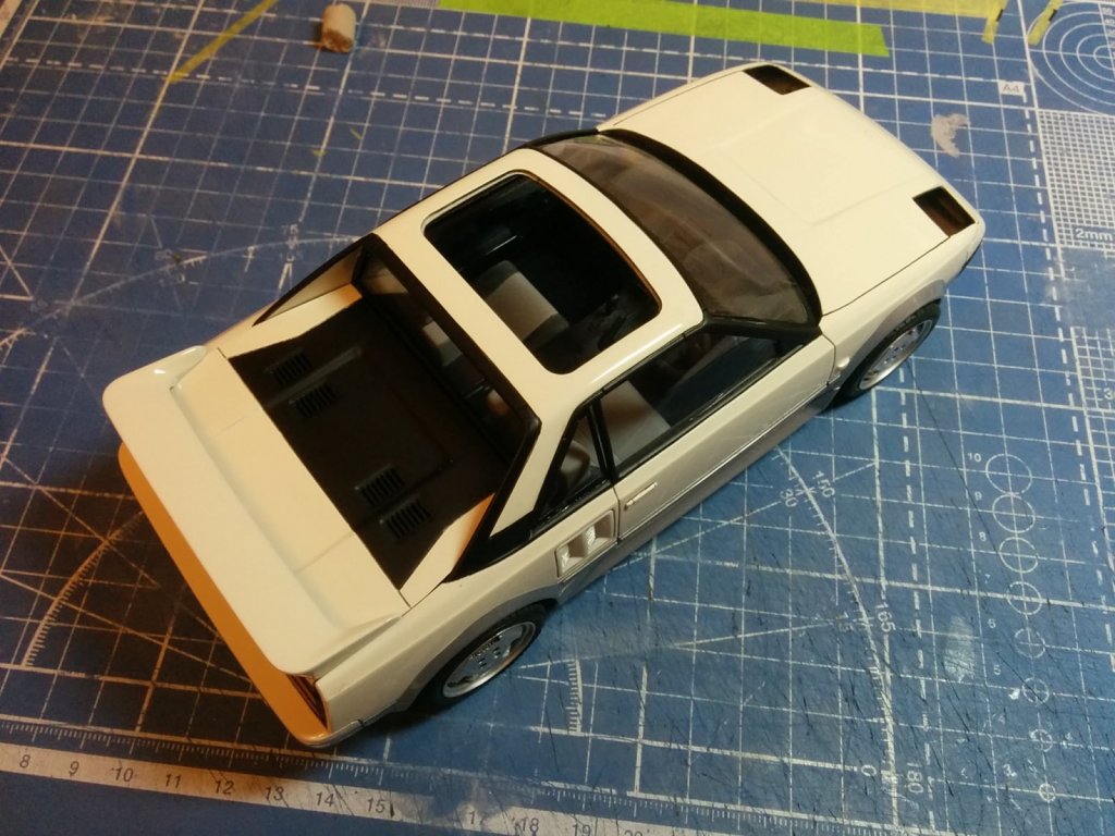

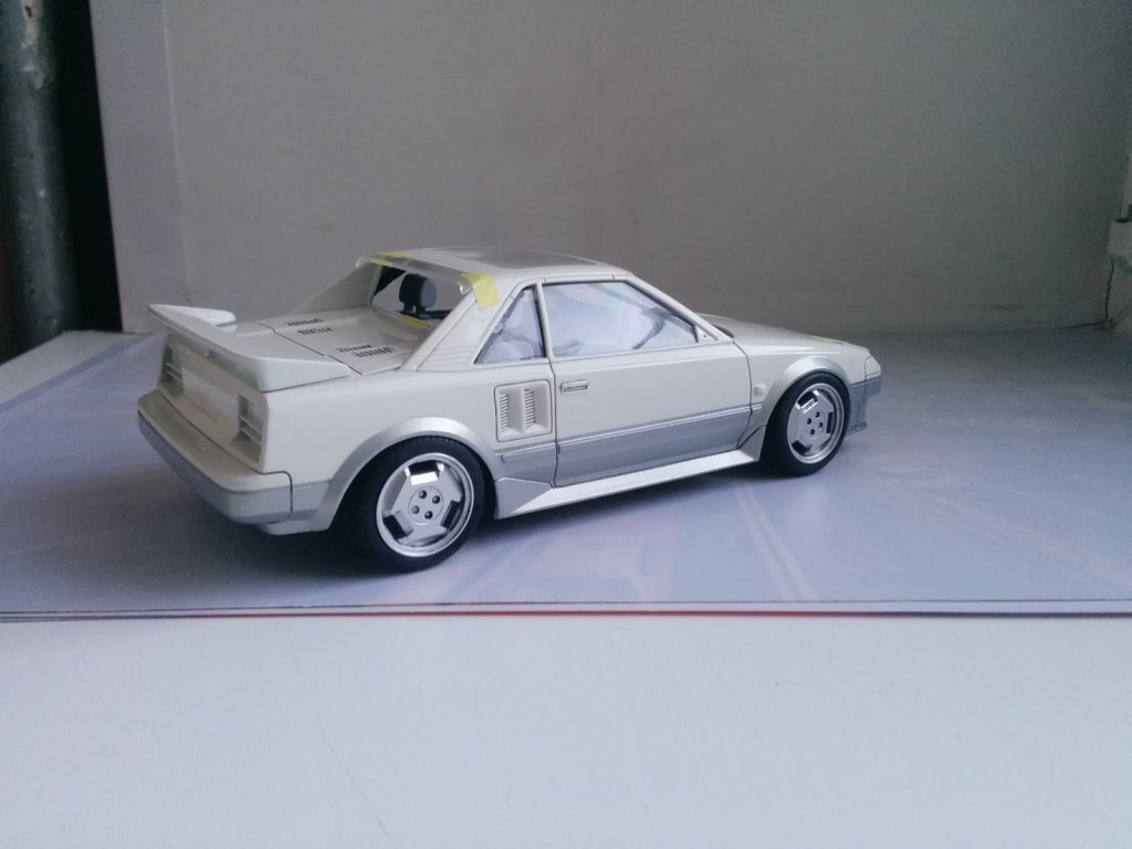

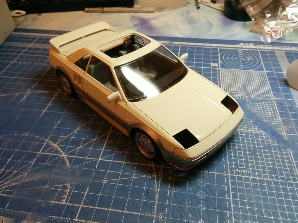

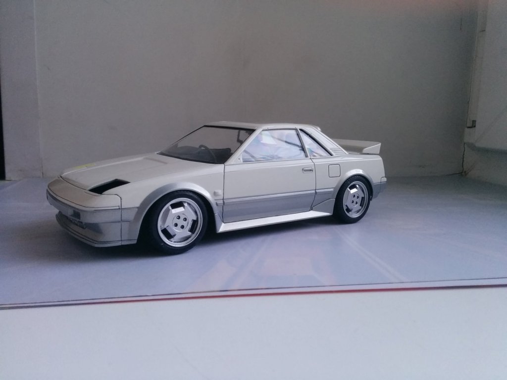

Популярный пост oper 922 Опубликовано 14 Feb 2018, 14:08:42 Автор Популярный пост Жалоба Поделиться Опубликовано 14 Feb 2018, 14:08:42 Продолжаю работы. Окрасил кузов Вариант двухцветный. Общий вид уже вырисовывается. 8 Ссылка на сообщение Поделиться на другие сайты
valek 1650 Опубликовано 14 Feb 2018, 14:33:59 Жалоба Поделиться Опубликовано 14 Feb 2018, 14:33:59 Продолжай))))) Ссылка на сообщение Поделиться на другие сайты

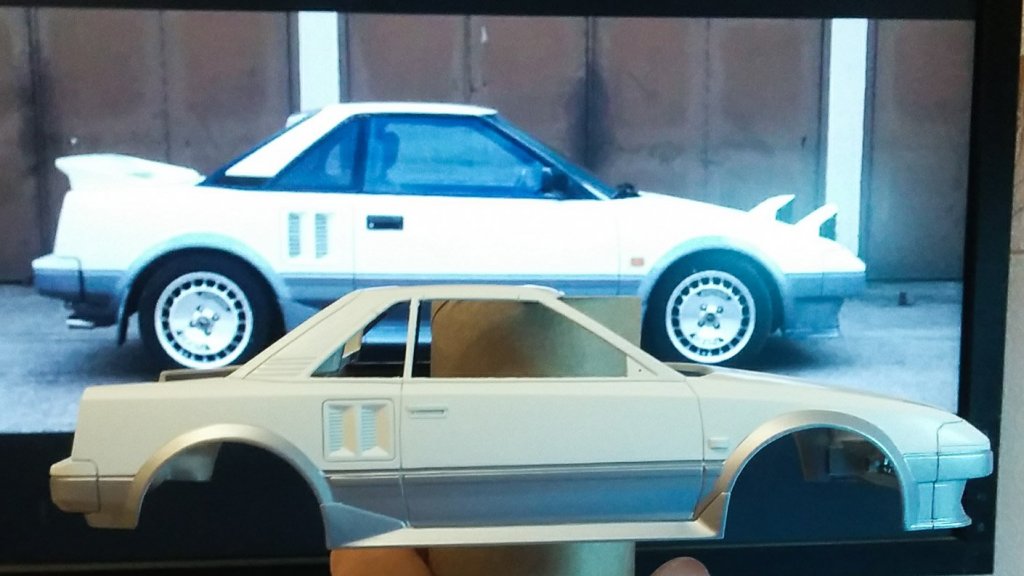

kostya54 110 Опубликовано 14 Feb 2018, 14:55:20 Жалоба Поделиться Опубликовано 14 Feb 2018, 14:55:20 Только что думал когда будет обновление) Нижний цвет темнее должен быть ( если делаешь по фото ) но уже позно. Ссылка на сообщение Поделиться на другие сайты
oper 922 Опубликовано 14 Feb 2018, 17:44:20 Автор Жалоба Поделиться Опубликовано 14 Feb 2018, 17:44:20 3 часа назад, kostya54 сказал: Только что думал когда будет обновление) Нижний цвет темнее должен быть ( если делаешь по фото ) но уже позно. Фото оригинала только для общего представления, светлый верх+ более темный низ. В моем варианте верх так же не такого цвета) Ссылка на сообщение Поделиться на другие сайты
S.Crispus G. 387 Опубликовано 14 Feb 2018, 21:06:50 Жалоба Поделиться Опубликовано 14 Feb 2018, 21:06:50 Красиво получается.Повторители поворотов срезать не будешь?Они немного не в размер на модели. Ссылка на сообщение Поделиться на другие сайты
kostya54 110 Опубликовано 15 Feb 2018, 04:25:50 Жалоба Поделиться Опубликовано 15 Feb 2018, 04:25:50 10 часов назад, oper сказал: Фото оригинала только для общего представления, светлый верх+ более темный низ. В моем варианте верх так же не такого цвета) Ок, верх не так бросился в глаза тем более это может из за освещения, а низ сразу увидел. Можно название/код верхнего цвета? Ссылка на сообщение Поделиться на другие сайты
oper 922 Опубликовано 15 Feb 2018, 08:38:34 Автор Жалоба Поделиться Опубликовано 15 Feb 2018, 08:38:34 4 часа назад, kostya54 сказал: Ок, верх не так бросился в глаза тем более это может из за освещения, а низ сразу увидел. Можно название/код верхнего цвета? Верх- цвет из палитры ВАЗ "233 белая", встречал еще названии "233 пломбир". Низ мешал на глаз, в реальности он чуть темнее чем на фото. Ссылка на сообщение Поделиться на другие сайты
oper 922 Опубликовано 15 Feb 2018, 15:31:37 Автор Жалоба Поделиться Опубликовано 15 Feb 2018, 15:31:37 (изменено) 19 часов назад, S.Crispus G. сказал: Красиво получается.Повторители поворотов срезать не будешь?Они немного не в размер на модели. Решил оставить. Попытался сделать из разогретого прозрачного прутка, вдавив в форму из шпатли. Выходит фигня. Покрашу в хром + клир. У до рестайла поворотники не очень прозрачные) Изменено 15 Feb 2018, 15:33:22 пользователем oper Ссылка на сообщение Поделиться на другие сайты

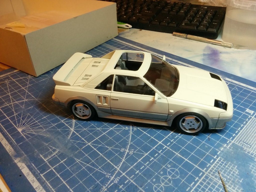

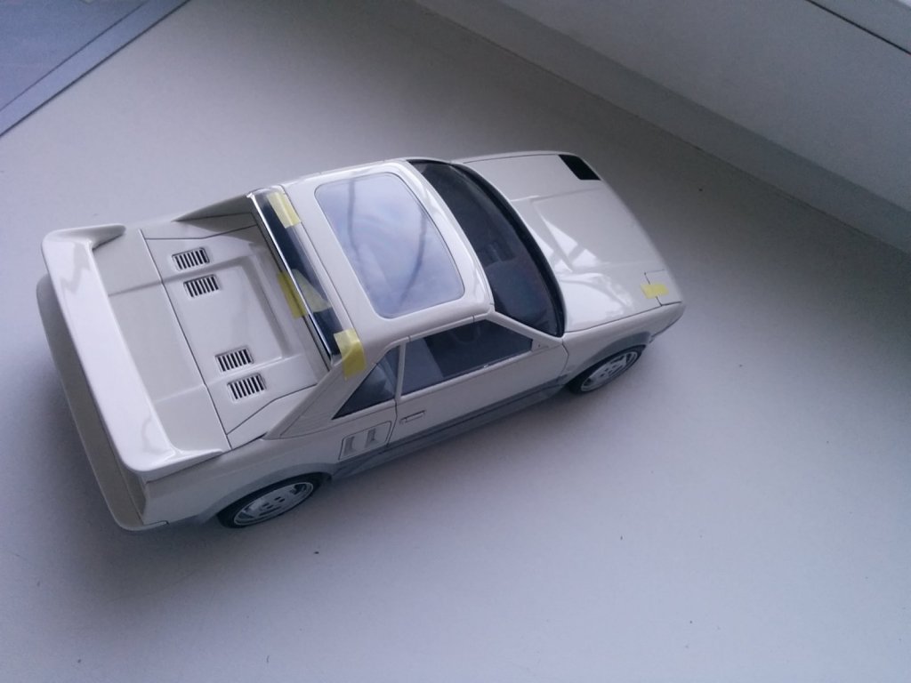

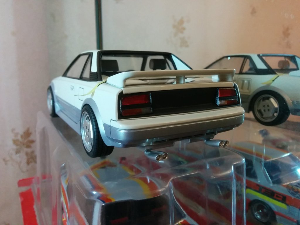

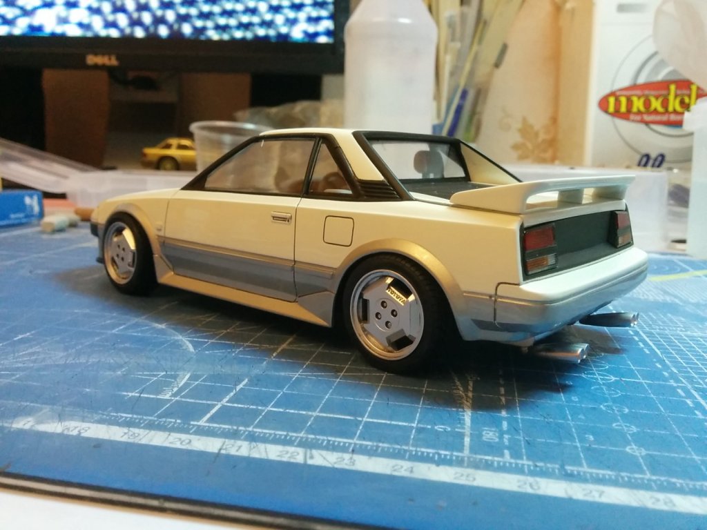

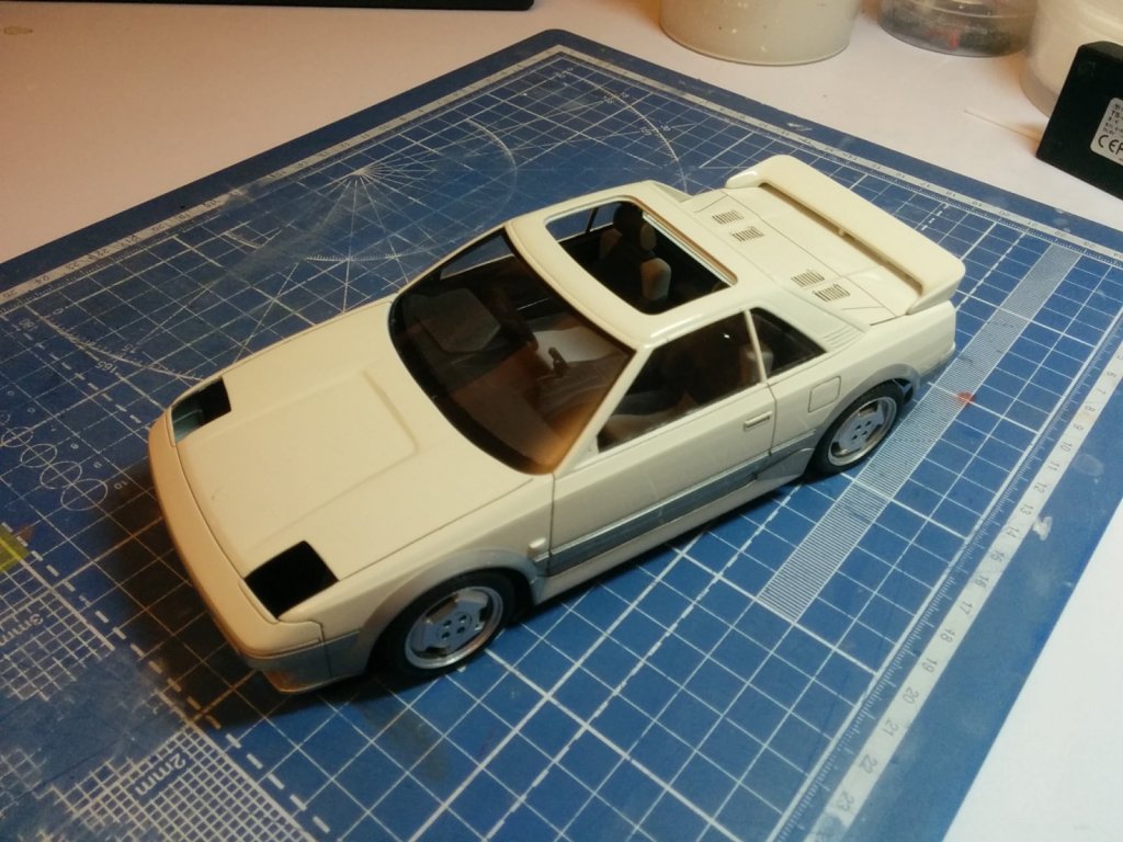

Популярный пост oper 922 Опубликовано 10 Sep 2018, 10:55:57 Автор Популярный пост Жалоба Поделиться Опубликовано 10 Sep 2018, 10:55:57 Добавлю фото. Модель фактически закончена, при полировке протер, теперь в раздумьях. Оставить так или в перекрас. 8 Ссылка на сообщение Поделиться на другие сайты
cuba_13 3559 Опубликовано 10 Sep 2018, 18:14:18 Жалоба Поделиться Опубликовано 10 Sep 2018, 18:14:18 Хороша чертовка! Ссылка на сообщение Поделиться на другие сайты
PETERSON 10019 Опубликовано 10 Sep 2018, 20:50:52 Жалоба Поделиться Опубликовано 10 Sep 2018, 20:50:52 Здорово, конечно, но 22 фотографии в одном посте - это перебор. Ссылка на сообщение Поделиться на другие сайты
valek 1650 Опубликовано 11 Sep 2018, 07:39:25 Жалоба Поделиться Опубликовано 11 Sep 2018, 07:39:25 Возможно имеет смысл перекрасить, так как с некоторых ракурсов кажется будто арочки местами не ровные. П.С. Лучше много фото, чем мало. Мне лично интересно поразглядывать. Ссылка на сообщение Поделиться на другие сайты
