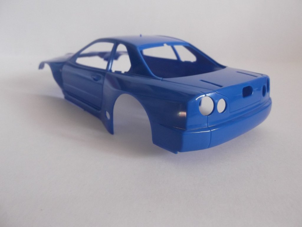

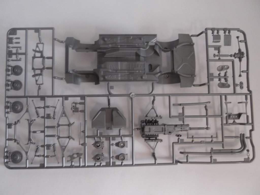

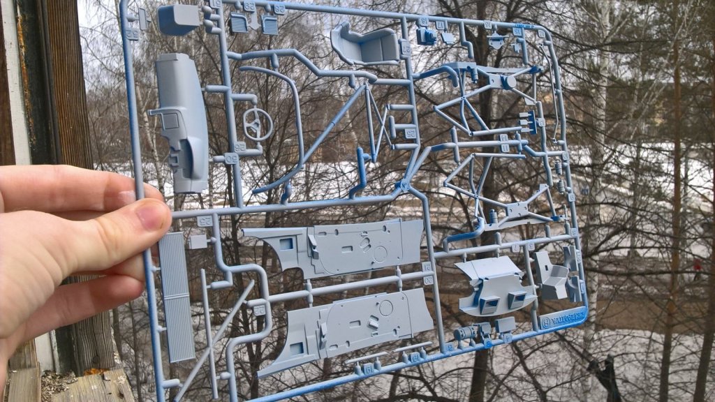

Популярный пост kostya54 110 Опубликовано 13 Mar 2018, 04:27:14 Популярный пост Жалоба Поделиться Опубликовано 13 Mar 2018, 04:27:14 (изменено) Приветствую всех читателей этой темы! В рамках ГБ решил построить Nissan Skyline R34 Calsonic 1999, это будет моя вторая модель и первый опыт с аэрографом. По авто очень мало информации поэтому буду рад любым фотографиям салона, элементов кузова и подвески. Собирать буду из коробки только добавлю проводов и 5 точечные ремни в салон. Содержимое: Кузов на заднем бампере имеются стыки прессформ. Днище и подвеска. Салон. Диски и стойки спойлера. Передний бампер, сплитера, спойлер, дополнительные диски. Резина. Декали. Остекление и маски на стекла. Изменено 13 Mar 2018, 04:27:55 пользователем kostya54 7 Ссылка на сообщение Поделиться на другие сайты

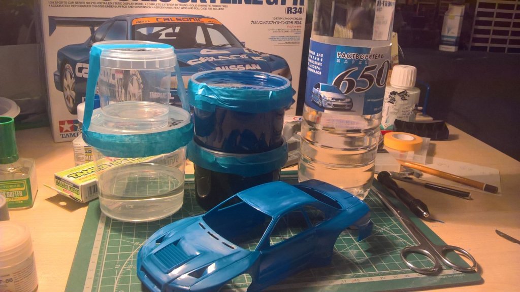

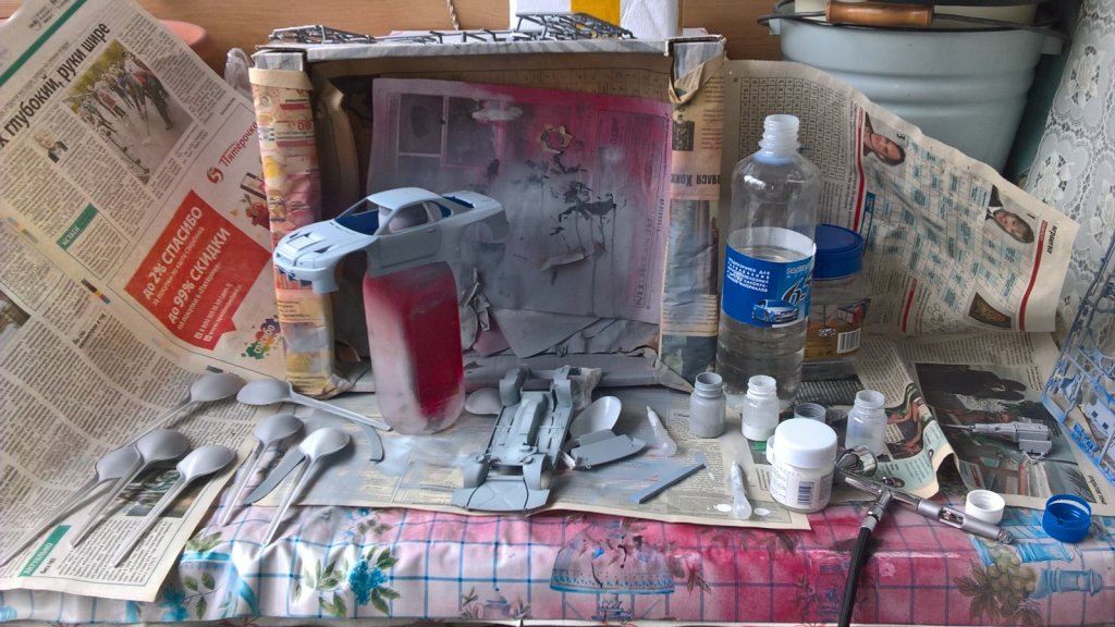

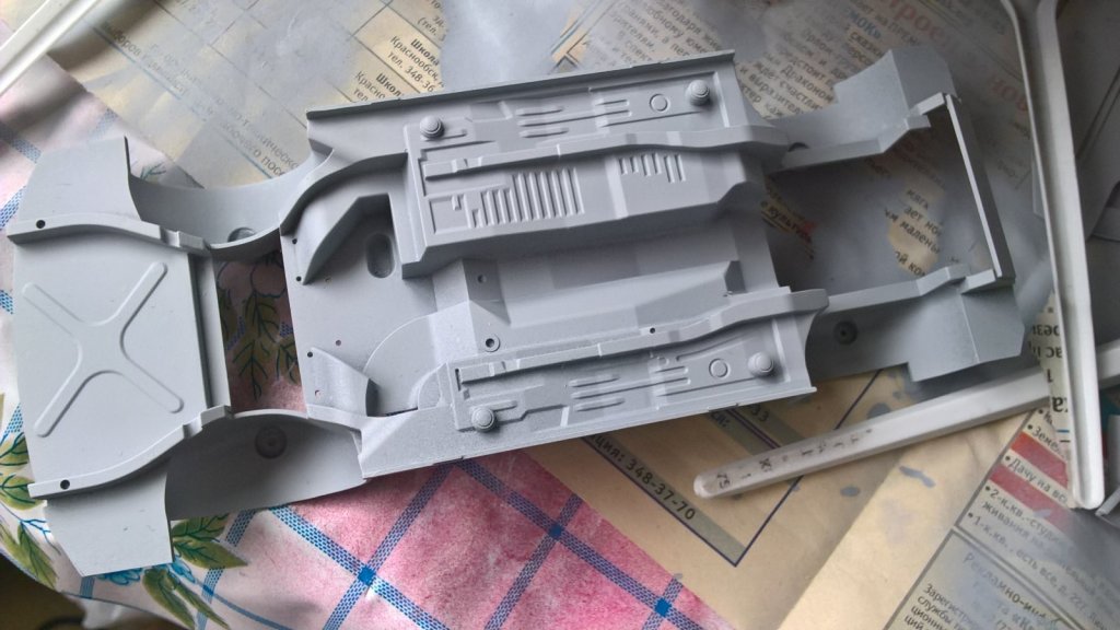

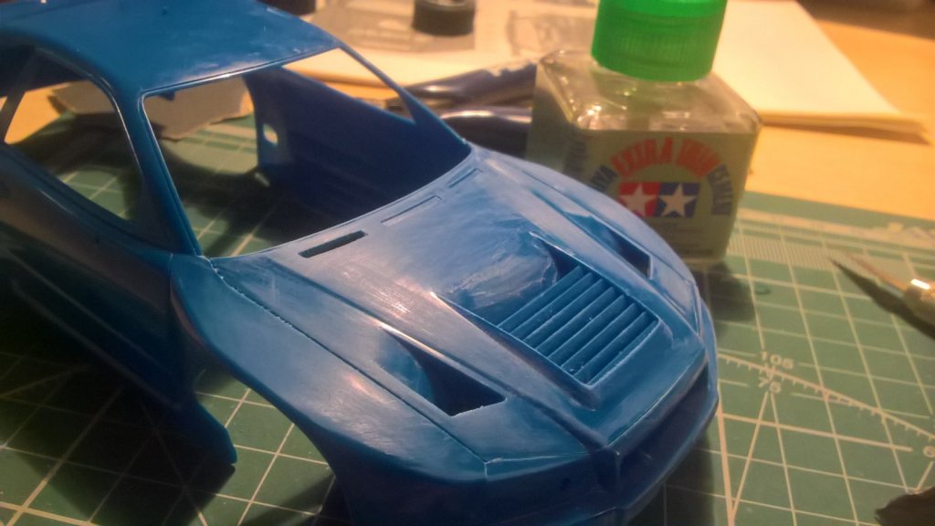

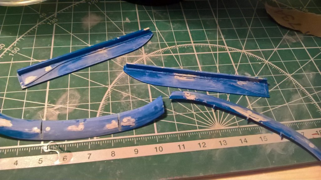

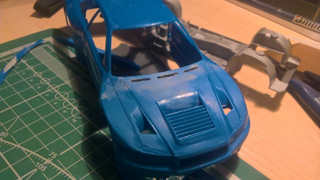

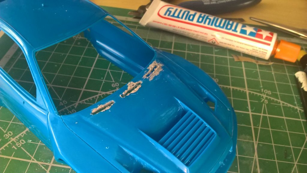

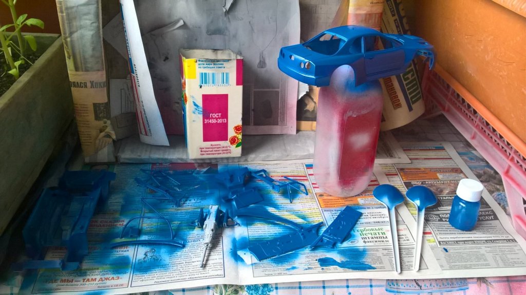

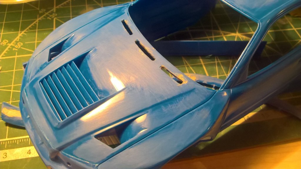

kostya54 110 Опубликовано 22 Mar 2018, 13:31:28 Автор Жалоба Поделиться Опубликовано 22 Mar 2018, 13:31:28 Обновлю пожалуй тему. За две недели было сделано: вырезаны отверстия для сеточек (Вопрос где можно достать маленькую сеточку?), в некоторых местах выделил расшивку и зашпаклевал следы от толкателей. Сегодня купил краски и лак U-pol можно ли их разбавлять 650 фирмы синтез? Шпаклюем Выравниваем Готово После грунта узнаем на сколько все ужасно. Краска и лак На этом пока все, на выходных буду готовить детали к покраске и на каникулах начну красить. 4 Ссылка на сообщение Поделиться на другие сайты
oper 923 Опубликовано 22 Mar 2018, 14:11:42 Жалоба Поделиться Опубликовано 22 Mar 2018, 14:11:42 Обязательно перелей лак и отвердитель в стеклянные емкости. Краску так же желательно. Иначе через пару недель отвердитель высохнет! 1 Ссылка на сообщение Поделиться на другие сайты
kostya54 110 Опубликовано 22 Mar 2018, 14:38:05 Автор Жалоба Поделиться Опубликовано 22 Mar 2018, 14:38:05 2 часа назад, oper сказал: Обязательно перелей лак и отвердитель в стеклянные емкости. Краску так же желательно. Иначе через пару недель отвердитель высохнет! Я так и планировал сделать, кстати не знаешь где можно взять стеклянные емкости? Ссылка на сообщение Поделиться на другие сайты
Alexander G 347 Опубликовано 22 Mar 2018, 15:02:07 Жалоба Поделиться Опубликовано 22 Mar 2018, 15:02:07 Шпаклевку внутри отверстий плохо выровнял. 21 минуту назад, kostya54 сказал: где можно взять стеклянные емкости Различные сиропы/настойки в аптеках. 1 час назад, kostya54 сказал: можно ли их разбавлять 650 Можно. Ссылка на сообщение Поделиться на другие сайты
kostya54 110 Опубликовано 22 Mar 2018, 15:21:31 Автор Жалоба Поделиться Опубликовано 22 Mar 2018, 15:21:31 2 часа назад, Alexander G сказал: Шпаклевку внутри отверстий плохо выровнял. Я ее после грунта собирался выравнивать. 2 часа назад, Alexander G сказал: Различные сиропы/настойки в аптеках. Так делаю просто вдруг может где продаются. Ссылка на сообщение Поделиться на другие сайты
cuba_13 3617 Опубликовано 22 Mar 2018, 18:41:57 Жалоба Поделиться Опубликовано 22 Mar 2018, 18:41:57 @kostya54 сеточку бери от чайных пакетиков "пирамидок". Ссылка на сообщение Поделиться на другие сайты
MS-nitrous 234 Опубликовано 22 Mar 2018, 22:10:07 Жалоба Поделиться Опубликовано 22 Mar 2018, 22:10:07 Тамиевские стеклянные банки большого объёма хорошо подходят под 2к лак, только как Леша написал, поставить крышкой вниз Ссылка на сообщение Поделиться на другие сайты
oper 923 Опубликовано 23 Mar 2018, 06:33:30 Жалоба Поделиться Опубликовано 23 Mar 2018, 06:33:30 (изменено) 16 часов назад, kostya54 сказал: Я так и планировал сделать, кстати не знаешь где можно взять стеклянные емкости? Я покупаю в специализированном магазине. Емкости с большим горлышком. Но когда нет ничего под рукой, обычные бутылочки от валериянки хорошо подходят. Стоит примерно 12-15р. Но у нас (МО) почему то не продают больше 2-3 шт за раз. Приходится покупать в паре аптек)) Изменено 23 Mar 2018, 06:33:57 пользователем oper Ссылка на сообщение Поделиться на другие сайты
valek 1650 Опубликовано 23 Mar 2018, 06:41:55 Жалоба Поделиться Опубликовано 23 Mar 2018, 06:41:55 А какая краска мешалась? (марка и код) Ссылка на сообщение Поделиться на другие сайты

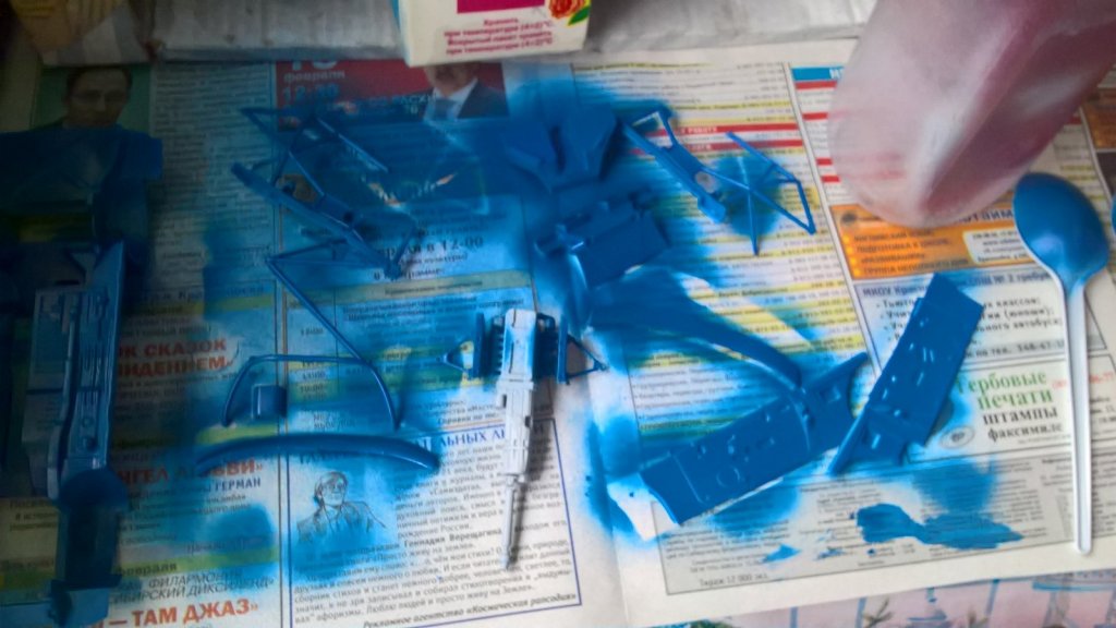

kostya54 110 Опубликовано 23 Mar 2018, 07:09:39 Автор Жалоба Поделиться Опубликовано 23 Mar 2018, 07:09:39 2 часа назад, valek сказал: А какая краска мешалась? (марка и код) Синяя краска Nissan BT2 champion blue, черная Toyota 202 завтра на ложках буду тренироваться. 1 Ссылка на сообщение Поделиться на другие сайты

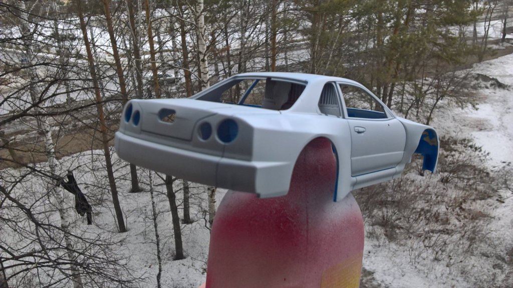

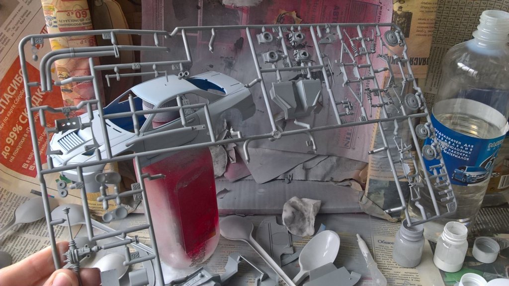

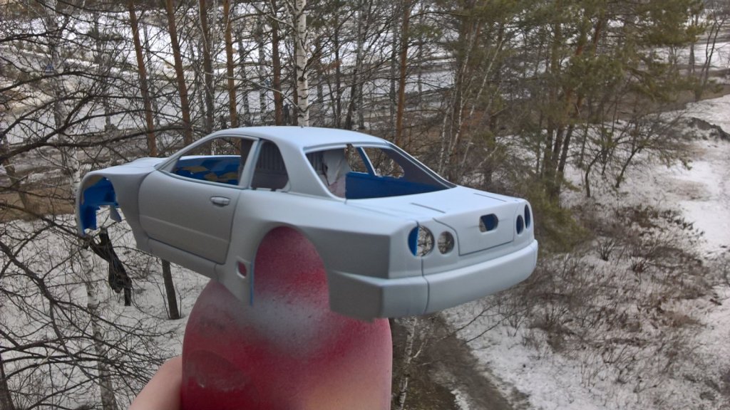

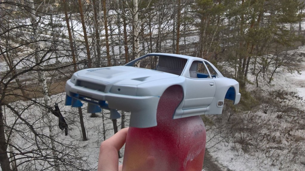

kostya54 110 Опубликовано 10 Apr 2018, 17:22:41 Автор Жалоба Поделиться Опубликовано 10 Apr 2018, 17:22:41 В воскресение загрунтовал почти все детали. Вроде получилось не плохо, а вот с белым грунтом все не так гладко, он ложится полу прозрачным слоем. Подскажите на каком давление его дуть и в какой пропорцией мешать с 650. И последний и очень глупый вопрос как можно аккуратно перелить краску из пластиковой тары в баночку из под лекарства с тонким горлышком, а то пока черную краску переливал процентов 30 пролилось. За фото сильно не пинайте. 3 Ссылка на сообщение Поделиться на другие сайты
boxer 1037 Опубликовано 10 Apr 2018, 19:57:04 Жалоба Поделиться Опубликовано 10 Apr 2018, 19:57:04 (изменено) 2 часа назад, kostya54 сказал: перелить краску Самый ленивый способ - взять зубочистку и прислонить ее (вертикально) к кромке горлышка пластикового стакана, таким образом, чтобы она направляла краску в тонкое горлышко пузырька,.. и очень медленно наклонять стакан. Изменено 10 Apr 2018, 19:57:56 пользователем boxer Ссылка на сообщение Поделиться на другие сайты
-=VIRUS=- 509 Опубликовано 10 Apr 2018, 20:37:27 Жалоба Поделиться Опубликовано 10 Apr 2018, 20:37:27 3 часа назад, kostya54 сказал: а вот с белым грунтом все не так гладко, он ложится полу прозрачным слоем. Подскажите на каком давление его дуть и в какой пропорцией мешать с 650 скорее всего твой белый грунт является праймером для пластика, поэтому и прозрачный слой. грунт разбавляй до консистенции молока, давление смотри уже сам Ссылка на сообщение Поделиться на другие сайты

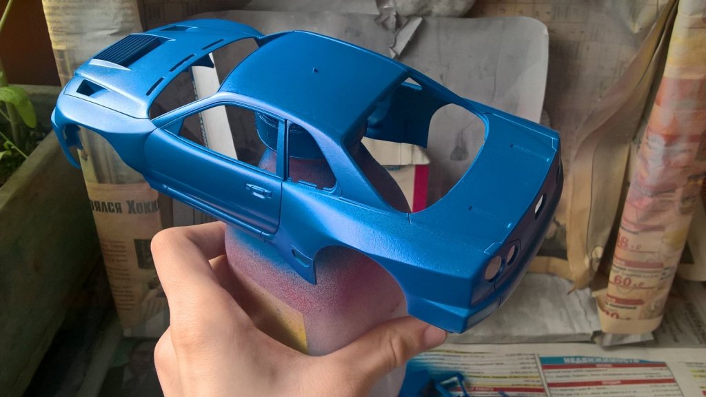

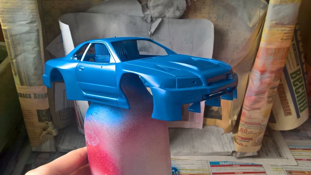

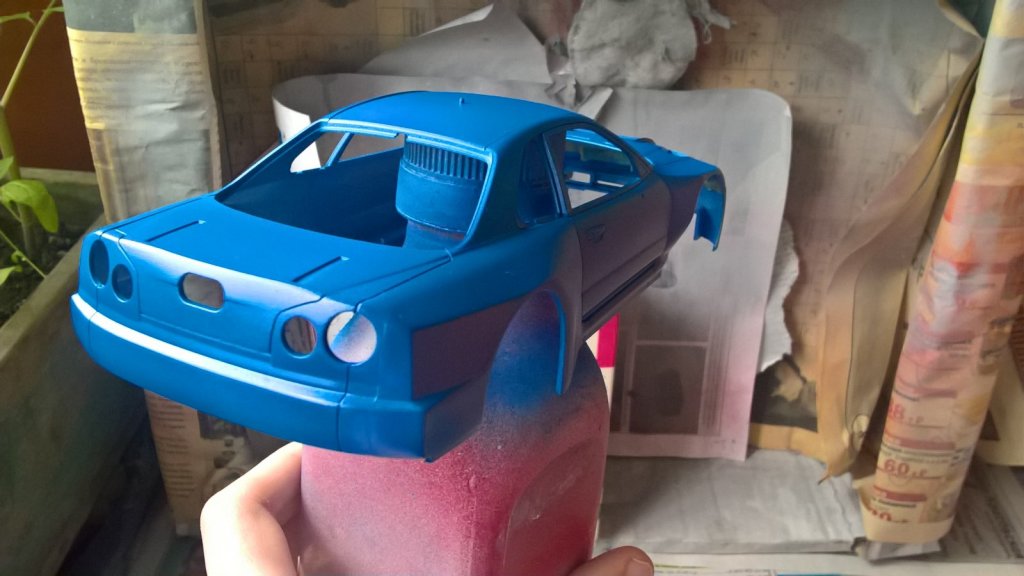

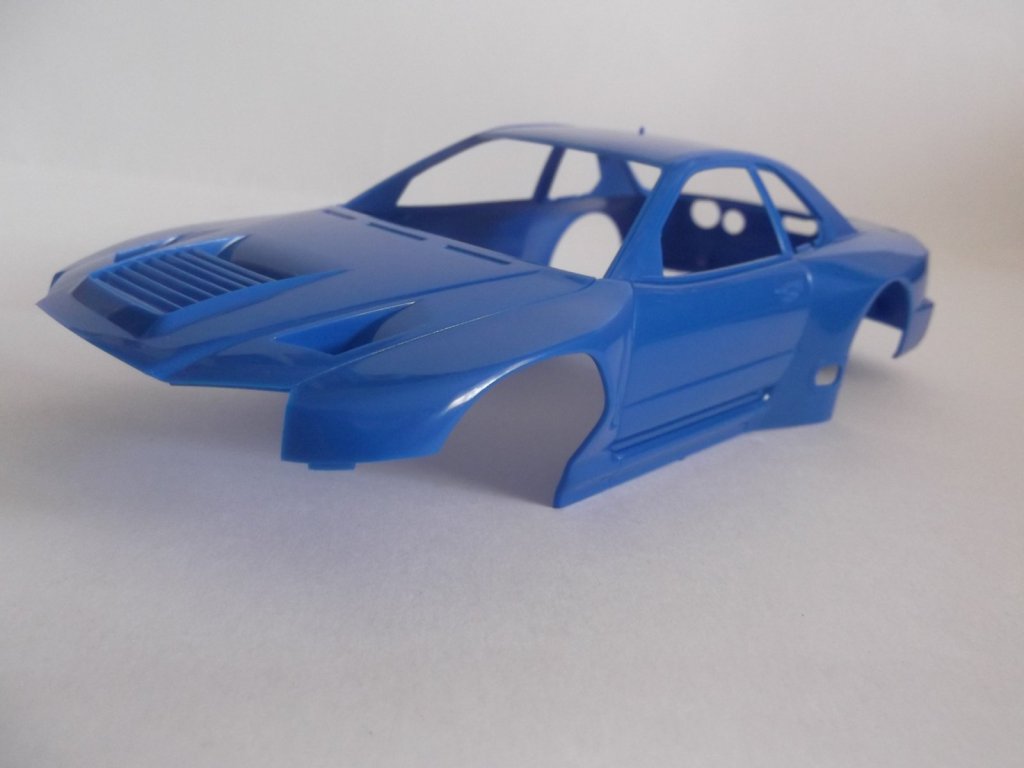

Популярный пост kostya54 110 Опубликовано 7 May 2018, 16:24:28 Автор Популярный пост Жалоба Поделиться Опубликовано 7 May 2018, 16:24:28 Сегодня наконец то попробовал покрасить аэрографом, вроде для первого раза получилось не плохо. После покраски стык на заднем бампере все таки появился буду исправлять. 5 Ссылка на сообщение Поделиться на другие сайты
Idontlikebroccoli 1657 Опубликовано 8 May 2018, 06:45:17 Жалоба Поделиться Опубликовано 8 May 2018, 06:45:17 Костя, а какая краска использовалась? Для этого кита вроде нужен TS-44 (если память мне не изменяет), а этот цвет мне кажется более голубым. Судя по фото на кузове горизонтальные поверхности (капот, крыша, багажник) еще не до конца прокрашены. Ну и шагрень, конечно... По аэрографам я не спец, но может пожирнее слой дать, чтобы такой шагрени избежать? Ссылка на сообщение Поделиться на другие сайты
boxer 1037 Опубликовано 8 May 2018, 07:39:23 Жалоба Поделиться Опубликовано 8 May 2018, 07:39:23 Как-то мне показалось, что краска густая,.. надо кошек поискать,.. Ссылка на сообщение Поделиться на другие сайты
Idontlikebroccoli 1657 Опубликовано 8 May 2018, 10:10:49 Жалоба Поделиться Опубликовано 8 May 2018, 10:10:49 2 часа назад, boxer сказал: надо кошек поискать,.. Про кошек не понял... Это какой-то сленг аэрографистов? Ссылка на сообщение Поделиться на другие сайты
boxer 1037 Опубликовано 8 May 2018, 10:18:57 Жалоба Поделиться Опубликовано 8 May 2018, 10:18:57 (изменено) 8 минут назад, Idontlikebroccoli сказал: Про кошек не понял... Надо потренироваться на чем-то ненужном,.. почувствовать курок, поиграться с консистенцией и давлением,.. Изменено 8 May 2018, 10:19:44 пользователем boxer 1 Ссылка на сообщение Поделиться на другие сайты
RBPencil 2655 Опубликовано 8 May 2018, 11:20:26 Жалоба Поделиться Опубликовано 8 May 2018, 11:20:26 @Idontlikebroccoli Чаще "кошка" это не нужный запоротый/старый кузов который выкинуть жалко (у меня это кузов от 32 форда) Ссылка на сообщение Поделиться на другие сайты
