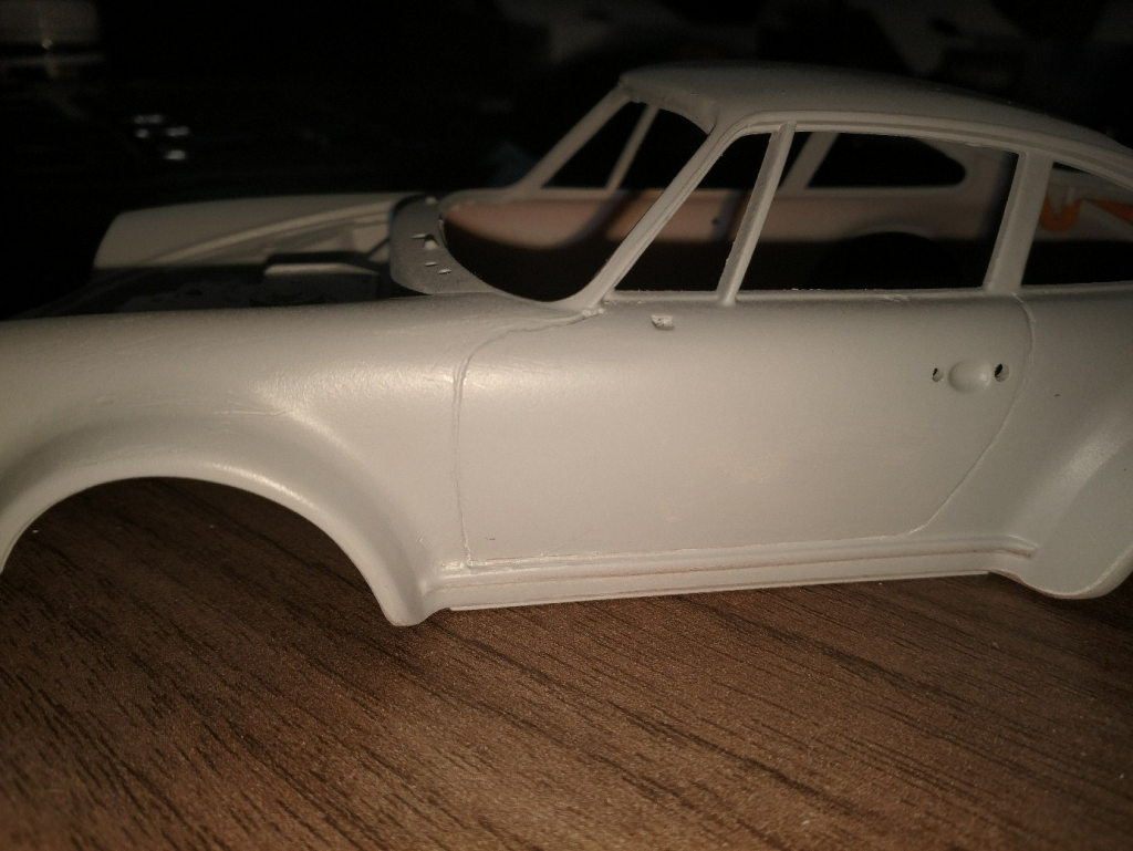

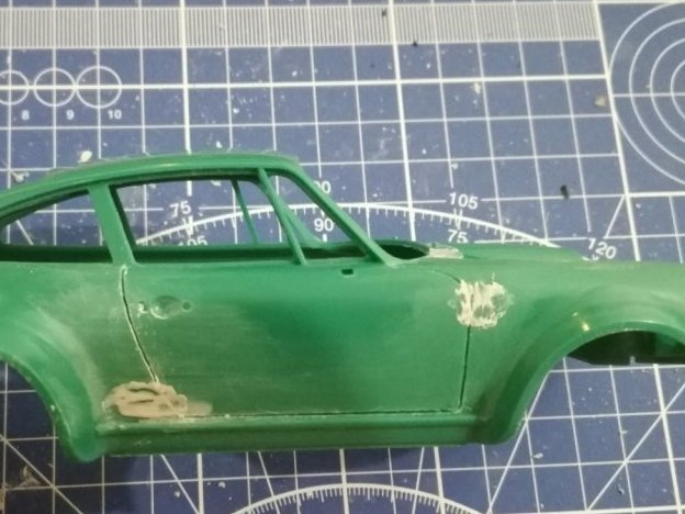

Популярный пост Idontlikebroccoli 1657 Опубликовано 29 Mar 2018, 11:17:09 Популярный пост Жалоба Поделиться Опубликовано 29 Mar 2018, 11:17:09 (изменено) Данная статья имеет сугубо рекомендательный характер и адресована только тем, кто приступает к работе над своей первой моделью. Пролог. Вопрос: Как начинающему моделисту аккуратно углубить расшивку на своей первой модели, а так же при этом не наделать косяков и сберечь свои нервы? Ответ: Никак! На этом всё, ребята! Не ждите интриги, она раскрыта в прологе. Если вы не любитель "длиннопостов", то смело листайте дальше, однако, если вы хотите понять мою логику, то прочитайте данную статью до конца. 10 лет назад, вернувшись в моделизм после своего четырехлетнего перерыва, я резонно посчитал себя новичком и яростно сёрфил интернет в поисках различных руководств по постройке автомобилей в 24-м масштабе. И на тот момент, как мне помнится, работы по углублению расшивки преподносились, как нечто, требующее определенного мастерства и, скорее, как показатель опыта моделиста. Влившись на это сайт буквально пару месяцев назад и читая ВИПы начинающих моделистов я, к своему глубокому изумлению обнаружил, что новичками работы по углублению расшивки считаются как некий must have. То, с чего надо начинать работы с моделью. Я не знаю в какой момент времени работы с расшивкой приобрели такой тренд, что стали восприниматься как нечто ординарное и обыденное. Как процесс, с которого надо начинать свою первую модель. Простите, друзья, но я с этим в корне не согласен! Что мы имеем сейчас? Вот примеры недавних работ начинающих авторов: Неровная линия расшивки, многочисленные срезы и последствия неумелого их ремонта. В итоге потраченные зря нервы и, как вариант, разочарование в своих силах и разочарование в моделизме. Быть может я утрирую и преподношу все в черном цвете, но доля истины в моих слова, думаю, есть. Я не знаком с продукцией Revell, Hasegawa, AMT... Работал лишь с китами Tamiya и Aoshima. Поэтому могу сказать только о тех китах, которые строил: Ребята, возьмите любой кит от Тамии, хоть самый древний Скайлайн R32, на крыше которого внутри выбит оттиск 1989 год. Вполне себе нормальная там расшивка для первой сборки. У Аошимы (опять же привожу примеры тех китов, которые я строил) вполне сносные Silvia S15, Crown 20-й, Crown 21-й, GT-R R35. Так вот, берите один из вышеперечисленных китов и стройте его не парясь о расшивке! Набьете руку, соберете три-пять, а то и десять моделей, почувствуете себя монстром моделизма - приступайте к расшивке! Приведу для примера два моих Скайлайна, лежащие в "Готовых моделях". Их разделяет долгих девять лет, но ни на синем, ни на красном Скайлайне работы по углублению расшивки не проводились Да, в обсуждениях красного Скалика мне прилетело за расшивку от одного форумчанина, но более никто из опытных моделистов особых проблем с расшивкой не отметил. Посмотрите только что выложенную Сильвию в "Готовых моделях". На ней так же не углублялась расшивка. Хочу, чтобы меня понимали правильно, я не хвастаюсь тем, что не делал работы с углублением расшивки, а просто привожу вам пример, того что не всегда работы с расшивкой лежат в основе основ при работе с первой моделью. В моделизме, как, в прочем, и в любой другой области, хорошо работает принцип "От простого к сложному". Как учат плавать ребенка? Его не кидают в бурную горную реку. Его, слегка придерживая, учат основам плавания в неглубоком бассейне, а то и в ванне. А уж когда он наберется сил, возмужает и окрепнет, то сам с удовольствием нырнет в горную речку. Собственно, об этом я и говорю. Не парьтесь о расшивке на своей первой модели. Оттачивайте мастерство покраски, сборки и т.д. Когда-нибудь вы сами решите, что время приступить к расшивке пришло. К тому моменту у вас, наверняка, накопится пара-тройка недоделанных проектов, которые вы давно забросили. Вот на них-то и начинайте тренироваться в нанесении расшивки, а потом уже переходите к новому проекту. Данная статья написана для моделистов начинающих и ни в коей мере не касается опытных моделистов. Тем не менее, возможно, данной статьей я могу навлечь на себя гнев опытных моделистов, мол, пусть новички сразу учатся делать расшивку на первой модели и тд и тп. Но я с этим не согласен. Не бросайте дитя сразу в бурную реку! Опять же, повторюсь, высказываю свою сугубо личную точку зрения. Надеюсь, что эта статья поможет начинающим моделистам в работе с их первой моделью. Спасибо за внимание! Изменено 30 Mar 2018, 08:34:04 пользователем Idontlikebroccoli Удалил абзац, рассказывающий о методе нанесения смывки. 9 Ссылка на сообщение Поделиться на другие сайты

Idontlikebroccoli 1657 Опубликовано 29 Mar 2018, 12:19:21 Автор Жалоба Поделиться Опубликовано 29 Mar 2018, 12:19:21 16 минут назад, ekha сказал: Я категорически не согласен с автором в том, что надо проливать расшивку до лака. Женя, я лишь поделился своим опытом нанесения смывки до лака. И даже не собираюсь ни с кем спорить по этому поводу. У каждого свои методы. Основной посыл статьи все таки не про смывку, а про работу с углублением расшивки. Или, вернее, ее НЕуглубленим на первой модели. Ссылка на сообщение Поделиться на другие сайты
Steps_555 498 Опубликовано 29 Mar 2018, 13:15:58 Жалоба Поделиться Опубликовано 29 Mar 2018, 13:15:58 С чем то я соглашусь с Виктором, но в плане выделения до лака, здесь не согласен, все же после лака надо. По своему опыту скажу так, я начал первую модель именно с расшивки, но я не пытался сразу сделать идельно. Для этих целей взял циркуль и иглой от него начал потихоньку и без фанатизма водить по контурам, так долго и нудно познавал, что и как, да сложно, да срывается, но если делать потихоньку, то все получается. До сих пор использую местами циркуль с его иглой. Все зависит на мой взгляд от старания и желания. Ссылка на сообщение Поделиться на другие сайты
