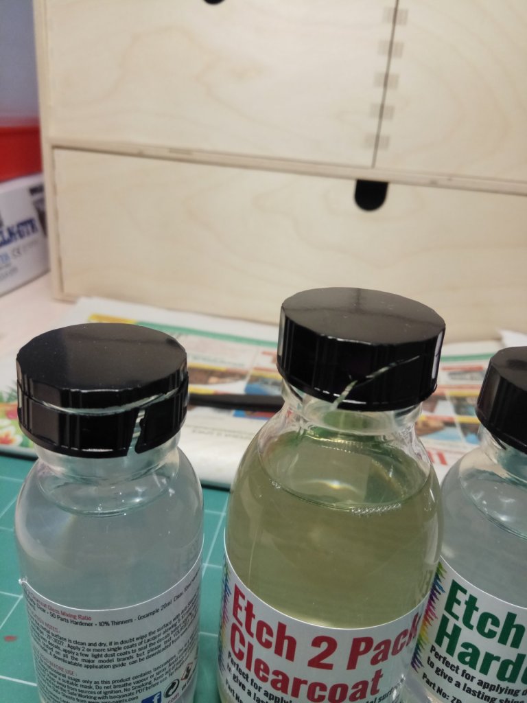

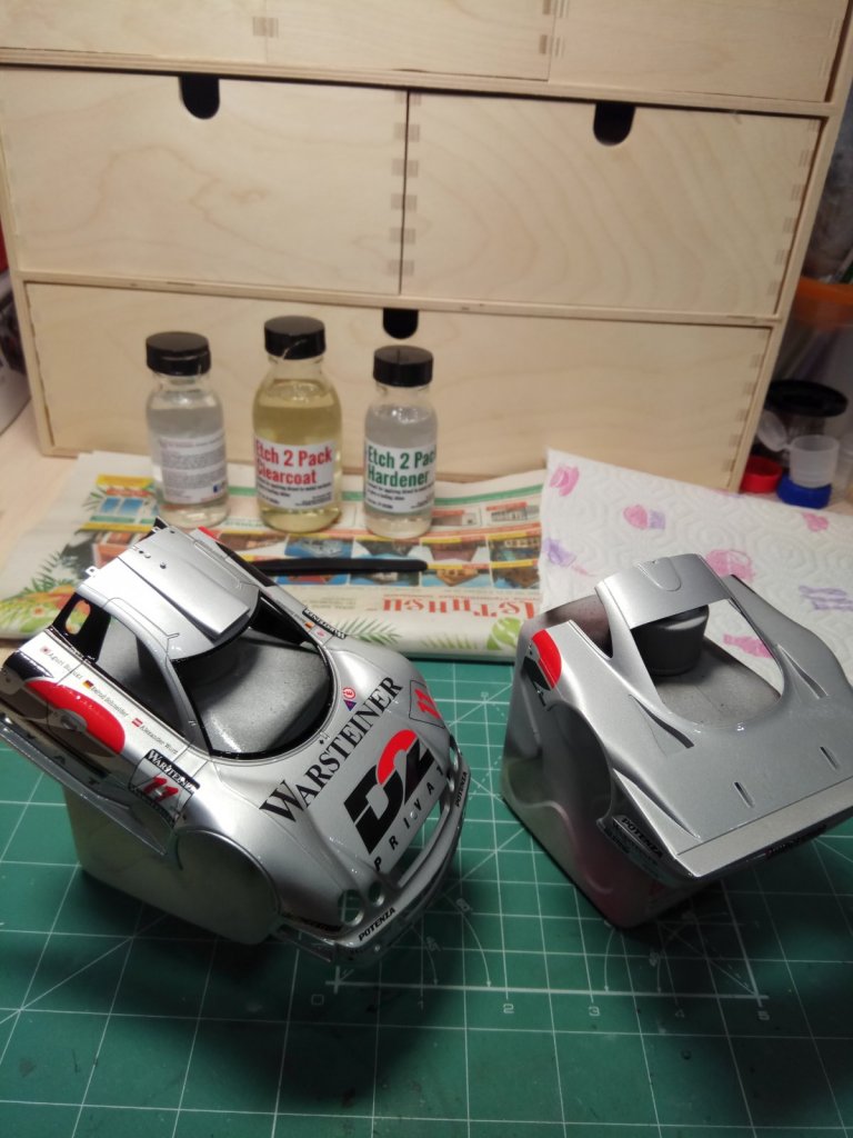

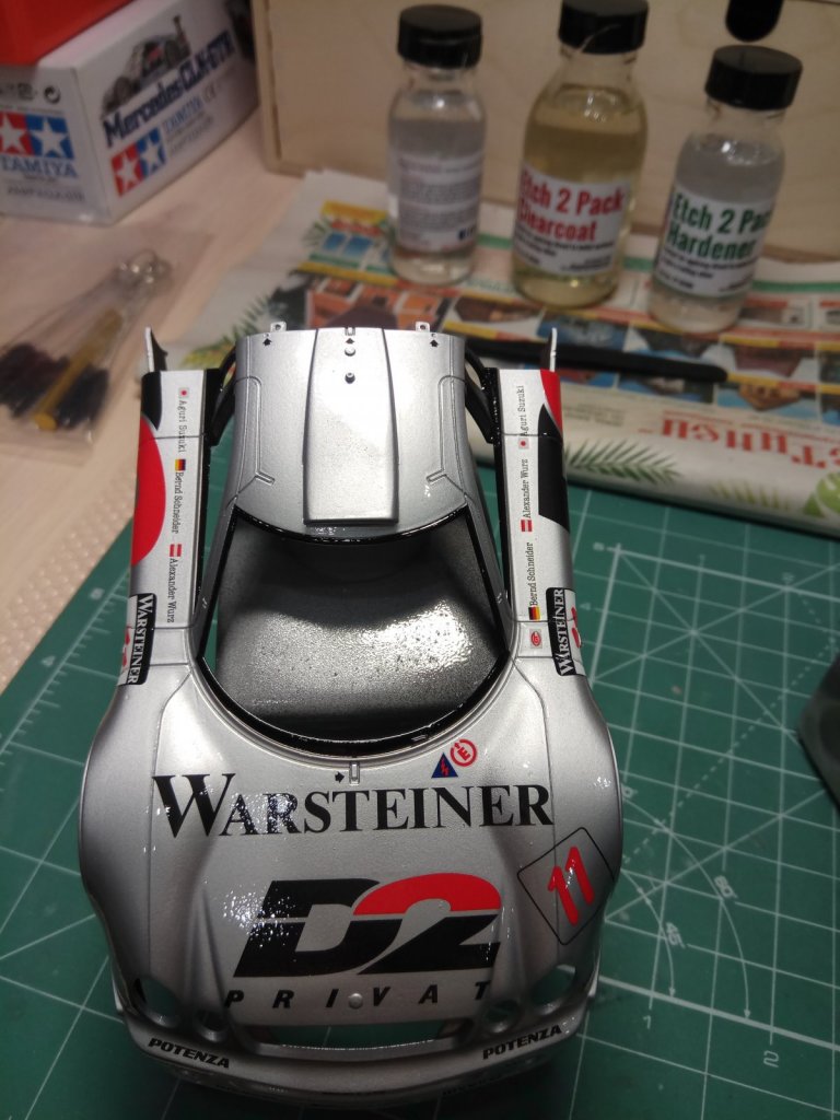

RoF 106 Опубликовано 16 May 2019, 18:10:42 Автор Жалоба Поделиться Опубликовано 16 May 2019, 18:10:42 (изменено) Вообщем первый блинчик комом получился. Пропорции все сделал по пипеткам, сопло поставил 0.4 и давление 1 атм. Потренировался на ложечке, вроде результатом был доволен. Но в итоге получилось, что получилось. Я не знаю как точно должна выглядеть модель после 2К лака, но шагрень я получил достаточно большую. На фото и видео других моделистов, на выходе получается почти готовая модель, которую остается отполировать пастами. Буду исправлять шлифовкой и полировкой, надеюсь это поможет. Как я понял ближайшие 48-72 часа про модель можно забыть. Но и по моей философии и "диванному экспертному" мнению, гоночный автомобиль не должен быть как зеркало, да и не сияют они в реальности, как гиперкары. TS лак Tamiya дает более подходящее покрытие, для гоночных автомобилей. И еще бонусом оказались крышки лака, развалились в руках во время закрытия баночек. Теперь надо искать во что можно перелить. На ум пока приходят баночки от детского питания, но не пропадет ли там содержимое? Изменено 16 May 2019, 18:12:43 пользователем RoF Ссылка на сообщение Поделиться на другие сайты

4auka 2808 Опубликовано 16 May 2019, 18:24:30 Жалоба Поделиться Опубликовано 16 May 2019, 18:24:30 (изменено) Выбор не велик - надо ждать и пробовать шлифовать. Я до сих пор с лаком толком не дружу и приходится всю модель после лакировки шлифовать и полировать. Медитативное действие, но я, к примеру, кайфую именно от процесса доведения кузова до возможного идеала ) но, как бы так сказать что бы заранее не расстраивать, по-моему это не шагрень, а дефект покрытия. Опять же же тяжело рассмотреть поверхность на фото, не будем спешить с выводами! Изменено 16 May 2019, 18:26:42 пользователем 4auka Ссылка на сообщение Поделиться на другие сайты
Andrey Labuzov 6544 Опубликовано 16 May 2019, 18:31:48 Жалоба Поделиться Опубликовано 16 May 2019, 18:31:48 @RoF Лёша, не хочется тебя расстраивать, но ты не тот лак взял. Этот лак - для металлических деталей, фольги и прочего такого. Тебе нужно было брать Diamond Clear, это совсем другое дело. Насчет крышечек тоже проблема известная, у Зеро они - полный шлак. Причём настолько, что они даже отдельно их продают ))) Лучше всего перелить в тамиевские стеклянные баночки, они отдельно продаются. Я так и сделал, в своё время. Ссылка на сообщение Поделиться на другие сайты
Tolibass 7400 Опубликовано 16 May 2019, 18:32:05 Жалоба Поделиться Опубликовано 16 May 2019, 18:32:05 Шагрень конечно большая, но всё поправимо, такая шагрень это недостаток растворителя, и маленькое давление. Ссылка на сообщение Поделиться на другие сайты
RoF 106 Опубликовано 16 May 2019, 18:50:06 Автор Жалоба Поделиться Опубликовано 16 May 2019, 18:50:06 @Andrey Labuzov Вот это поворот, я даже не думал про это. Значит лак в банки и на дальнюю полку. Если заказ еще не отправил, поставь меня в очередь на 2к лак от Splash.) @Мегакрис вроде баночки были герметично закрыты. Но все возможно @4auka Вот даже как, если действительно дефект, то его явно шлифовкой не убрать. В воскресенье попробую. @Tolibass Анатолий, надеюсь исправлю. Спасибо. Ссылка на сообщение Поделиться на другие сайты

Популярный пост RoF 106 Опубликовано 20 May 2019, 20:01:30 Автор Популярный пост Жалоба Поделиться Опубликовано 20 May 2019, 20:01:30 Как правильно выше сказал Антон @4auka, это дефект покрытия, а не шагрень, убрать такое даже при учете долгого и упорного шлифования, к сожалению до конца невозможно. Собрал все в кучу и поставил поделку на полку. Как говорится урок усвоен) Всем спасибо за советы! 14 Ссылка на сообщение Поделиться на другие сайты

RoF 106 Опубликовано 20 May 2019, 20:39:55 Автор Жалоба Поделиться Опубликовано 20 May 2019, 20:39:55 @Andrey Labuzov Андрей, вот как на картинке, точно не могу сформулировать как это описать. Ссылка на сообщение Поделиться на другие сайты
Andrey Labuzov 6544 Опубликовано 20 May 2019, 20:45:03 Жалоба Поделиться Опубликовано 20 May 2019, 20:45:03 4 минуты назад, RoF сказал: @Andrey Labuzov Андрей, вот как на картинке, точно не могу сформулировать как это описать. Да это я понял. Я не понял чем «дефект покрытия» отличается от шагрени) Ссылка на сообщение Поделиться на другие сайты
PETERSON 10134 Опубликовано 20 May 2019, 20:45:54 Жалоба Поделиться Опубликовано 20 May 2019, 20:45:54 @RoF Это называется апельсиновая корка. Поздравляю с завершением первого ВИПа! Получилось очень неплохо. Думаю, правильно класть лак научишься. Нужно было разводить пожиже, как мне кажется. 2 Ссылка на сообщение Поделиться на другие сайты
