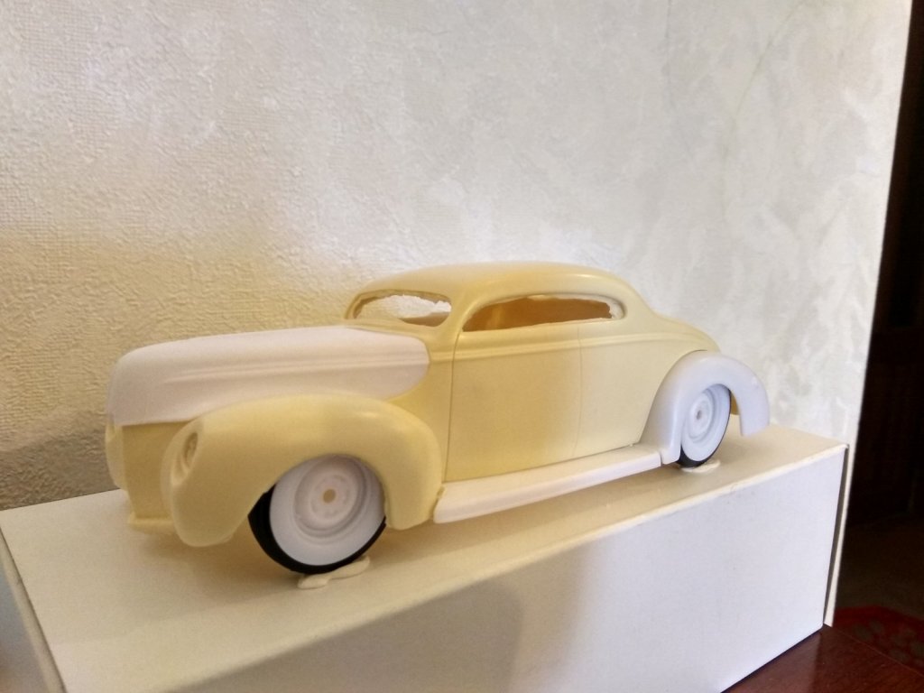

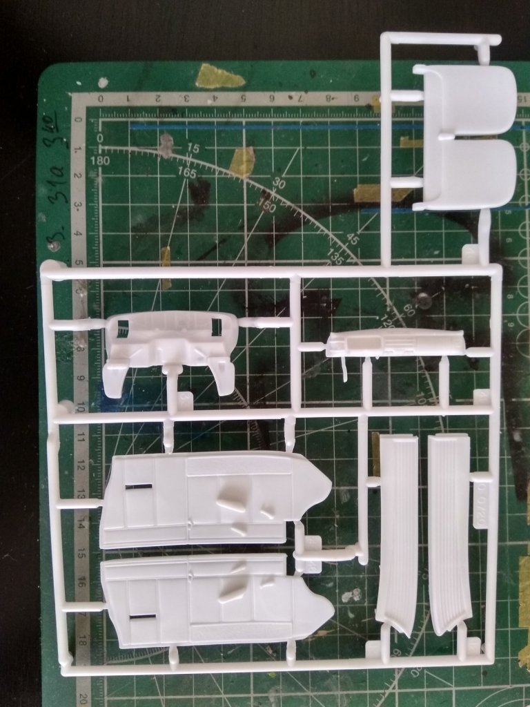

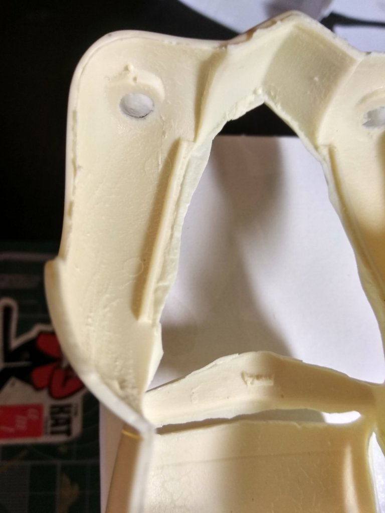

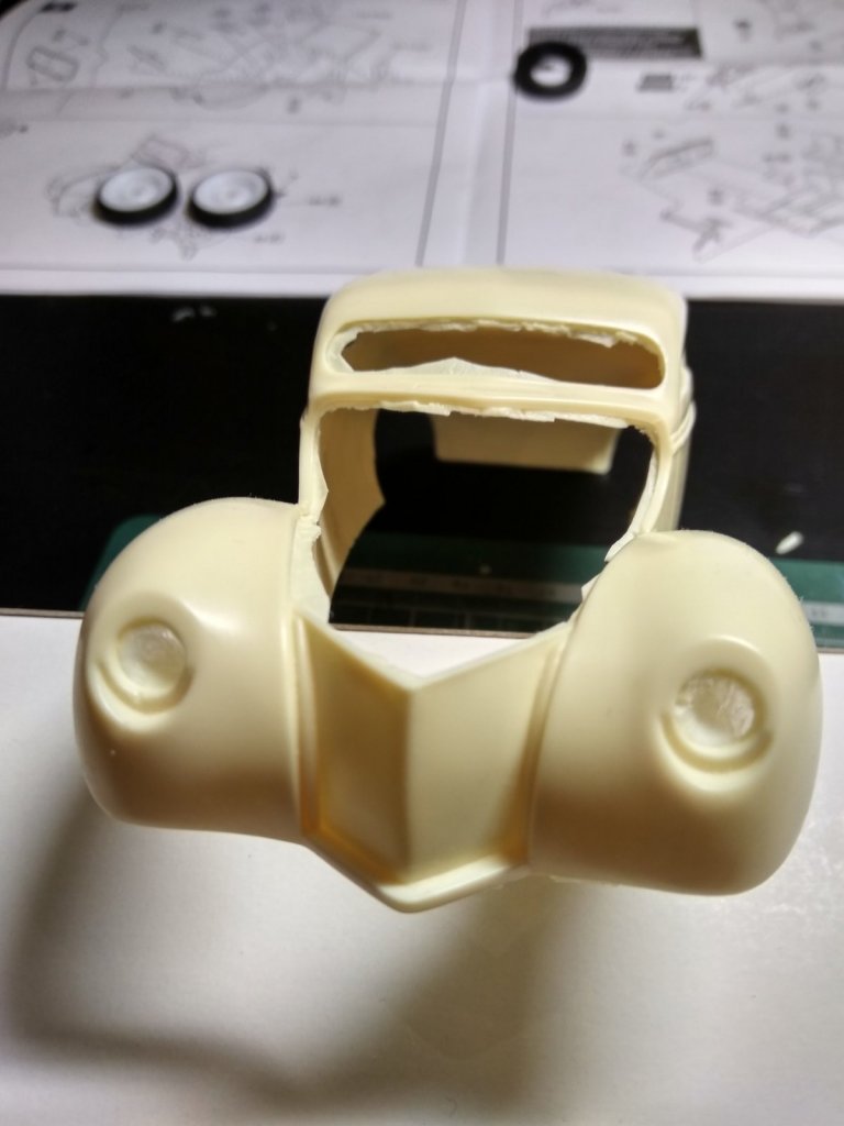

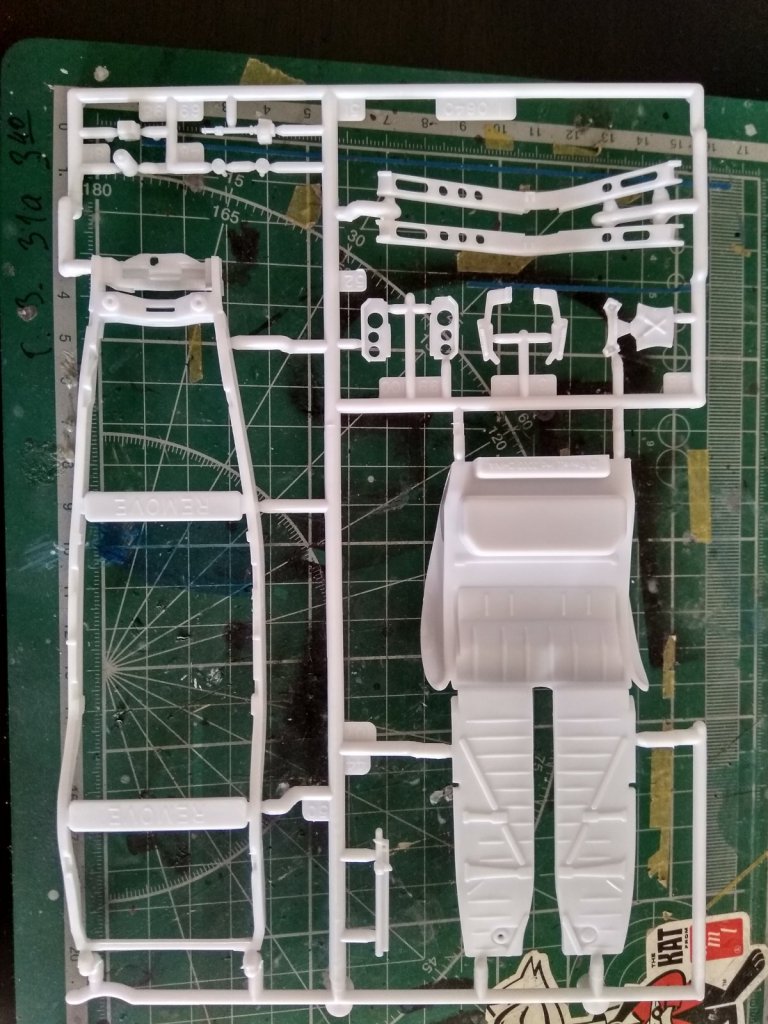

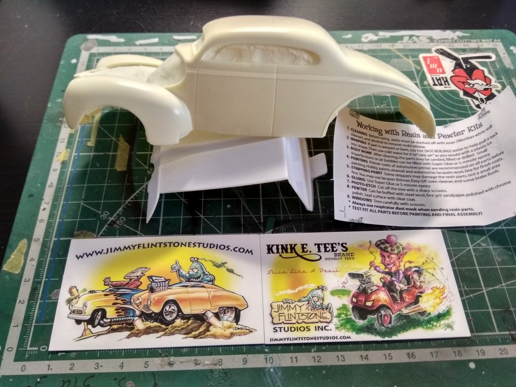

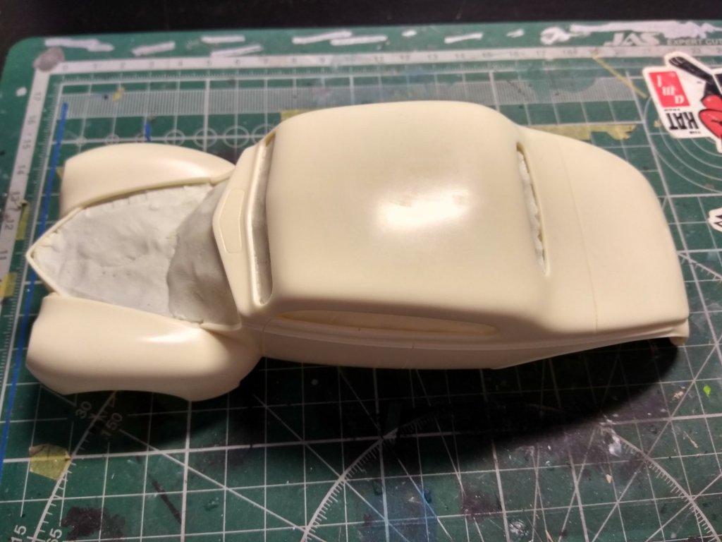

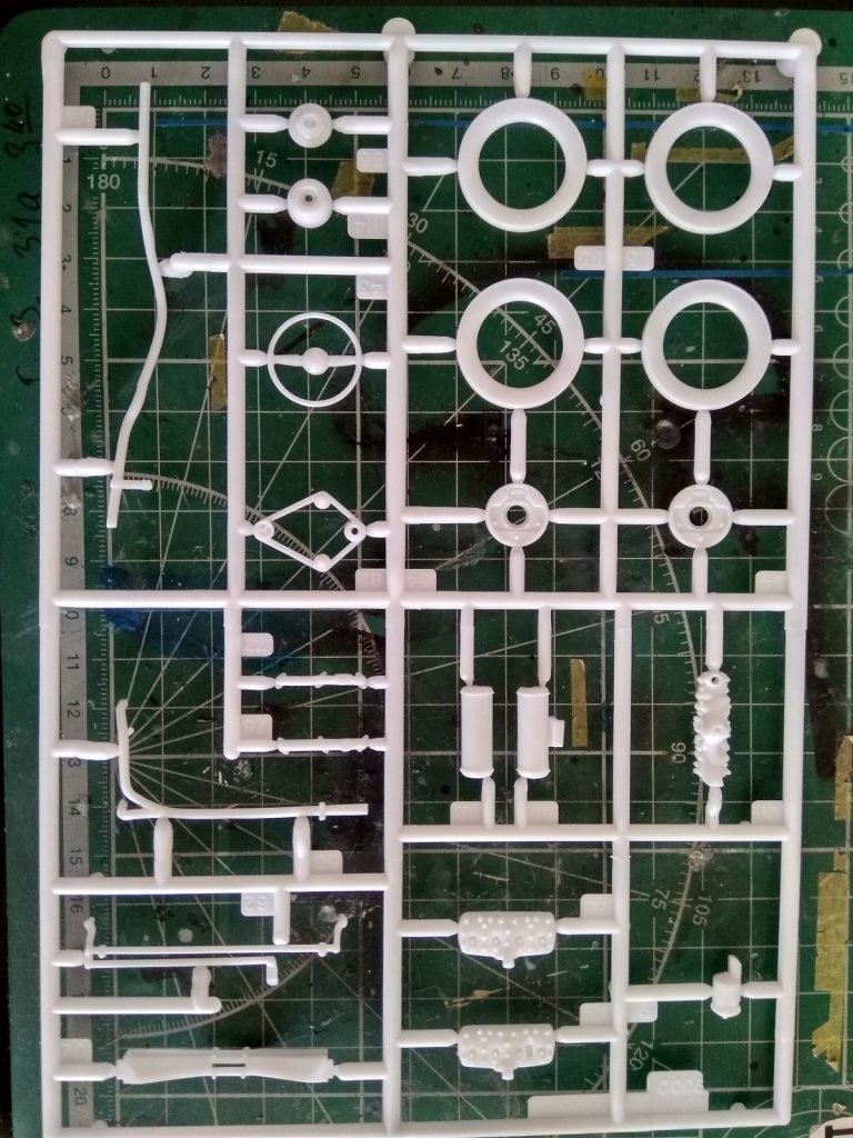

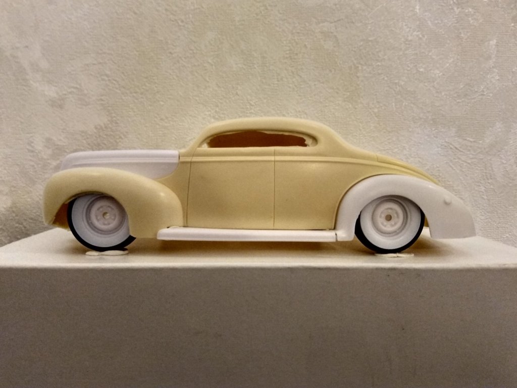

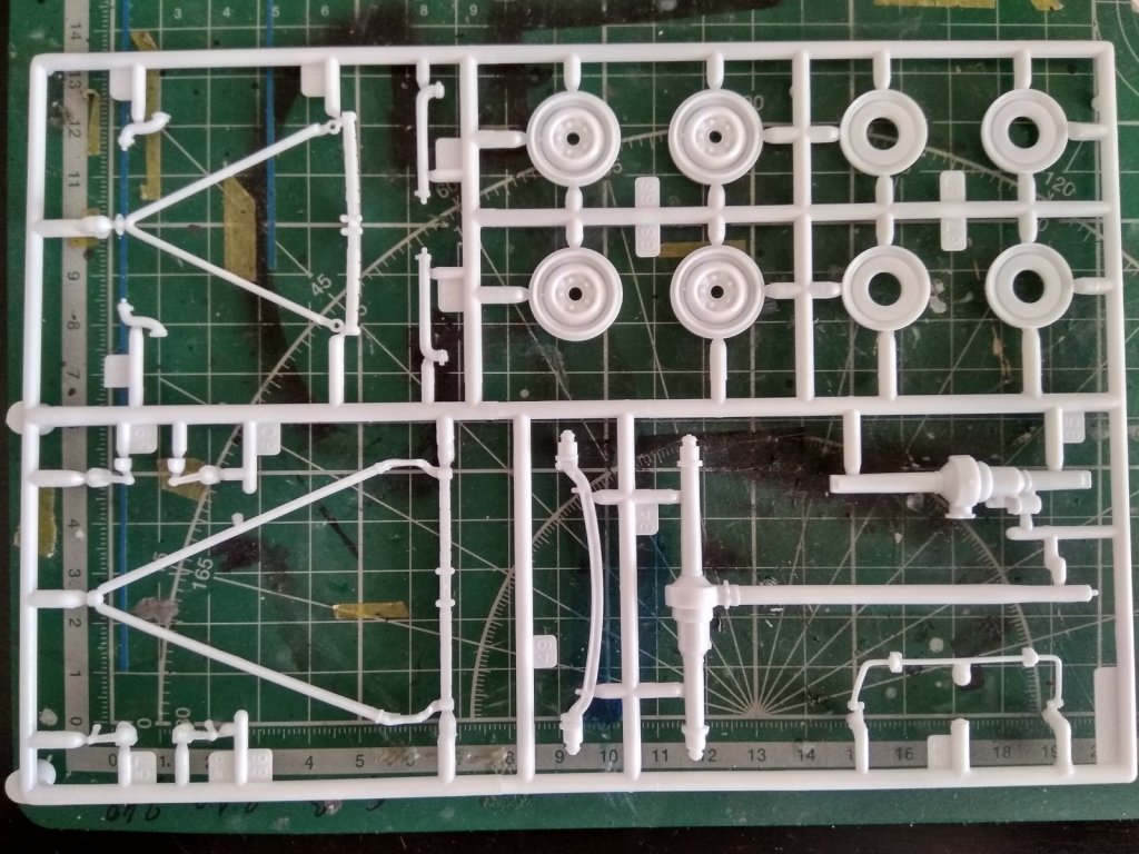

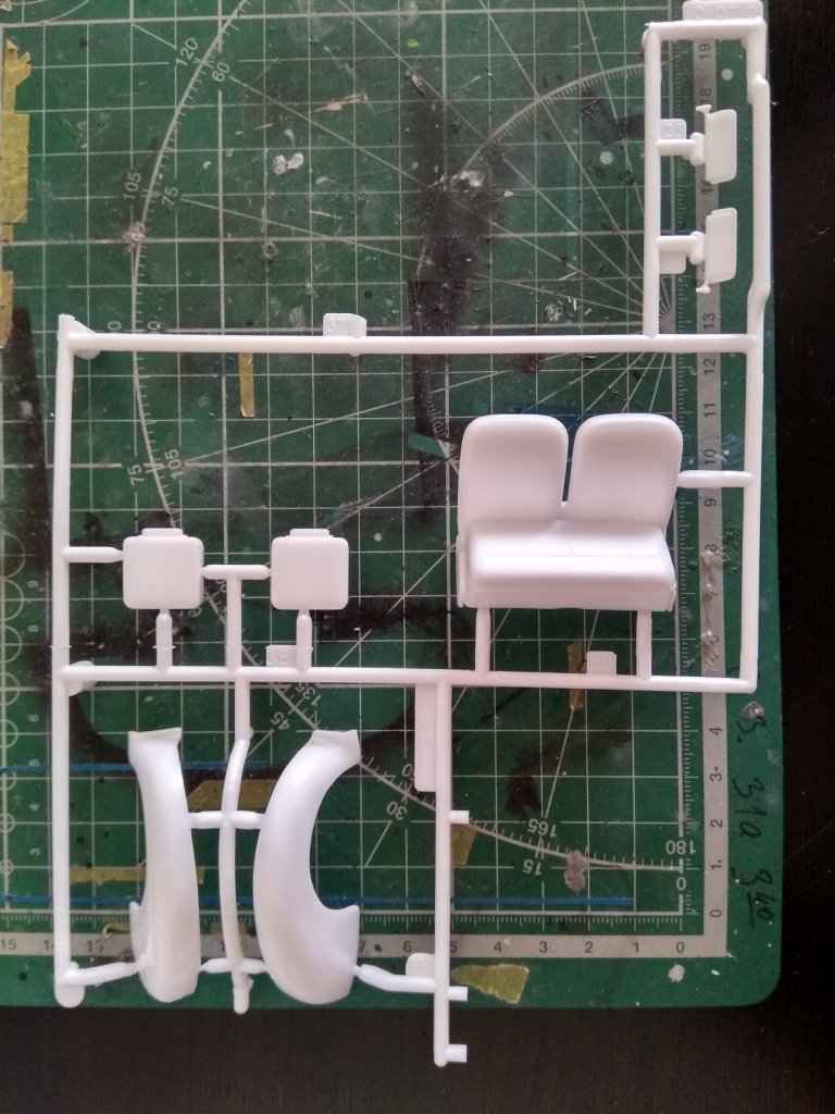

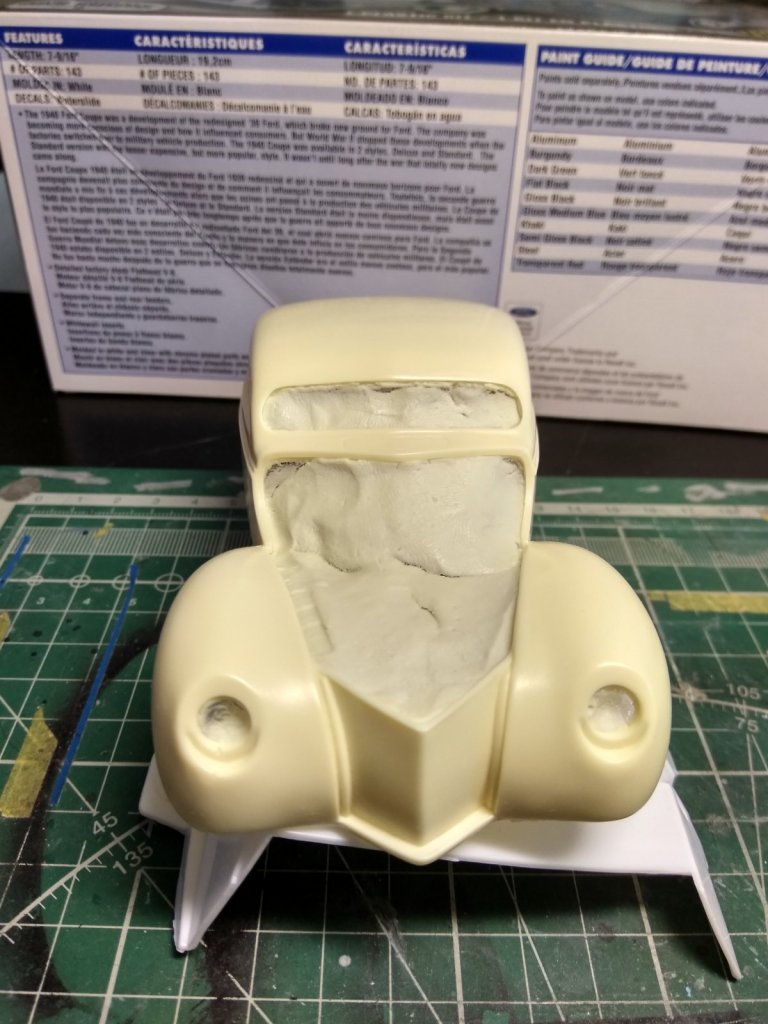

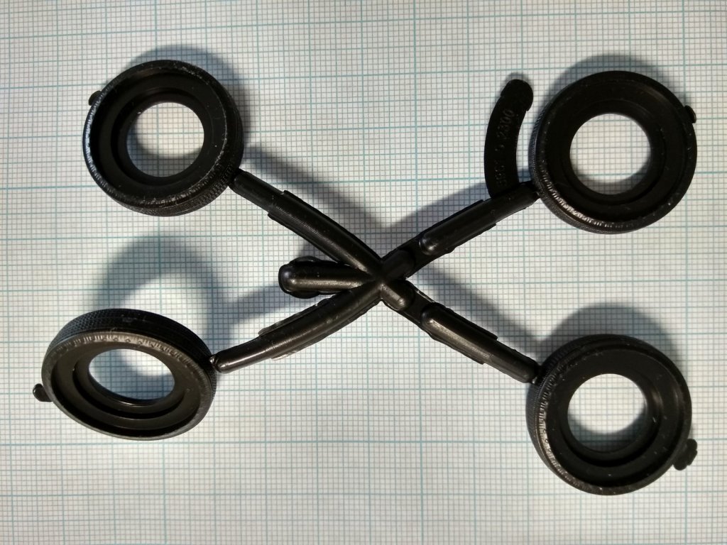

Популярный пост Nik1984 227 Опубликовано 4 May 2018, 15:55:53 Популярный пост Жалоба Поделиться Опубликовано 4 May 2018, 15:55:53 Приветствую уважаемое сообщество! Приступаю к новой стройке, надеюсь, как обычно , на вашу помощь. Сначала выкладываю фото литников набора, и в конце, самое интересное, смоляной кузов , этого же авто, но только уже с заниженной крышей. Как говорят америкосы chopped top. Фото, почему-то , загрузились не по порядку! Ещё фото примерки, как это должно выглядеть. 11 Ссылка на сообщение Поделиться на другие сайты

RBPencil 2652 Опубликовано 4 May 2018, 18:36:39 Жалоба Поделиться Опубликовано 4 May 2018, 18:36:39 Удачи. Скажи как эта смола по качеству. Есть желание взять кое что... 1. Стекла делать новые надо будет, лучше бери 0,25 пластик. И сделай их заранее и примерь - до ЛКП. 2. купи травления от MCG (решетку и прочие запчасти). 3. салон подгонять под кузов придется ИМХО А так с Юрой соглашусь, данный аппарат и в стоке прекрасен. Ссылка на сообщение Поделиться на другие сайты

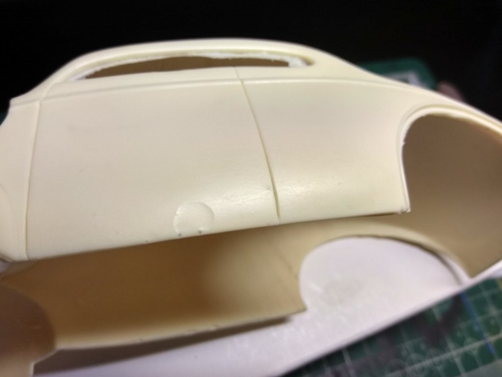

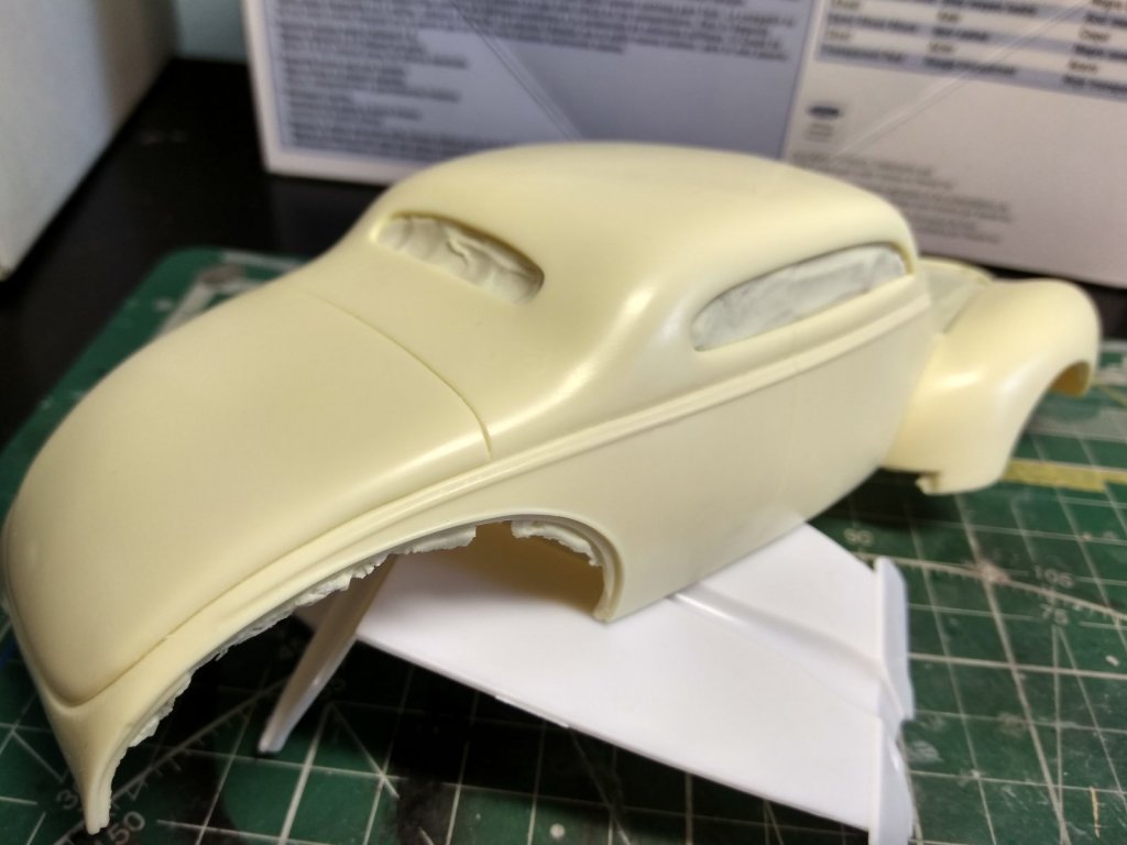

Nik1984 227 Опубликовано 7 May 2018, 14:32:50 Автор Жалоба Поделиться Опубликовано 7 May 2018, 14:32:50 @yura1961 Спасибо, решил попробовать, если получится, должно быть не плохо. @RBPencil Алекксей, качество не плохое но очень много облоя, спец. для тебя дополнительные фото, остекление придется менять , поэтому вопрос: как лучше сделать уплотнители?@Alexander G стекол нет, но они все прямые. 2 Ссылка на сообщение Поделиться на другие сайты

RBPencil 2652 Опубликовано 7 May 2018, 16:17:22 Жалоба Поделиться Опубликовано 7 May 2018, 16:17:22 Работы море... Но думаю оно стоит этого Уплотнители из ленты ПВХ можно сделать или изоляция от провода ... Ссылка на сообщение Поделиться на другие сайты

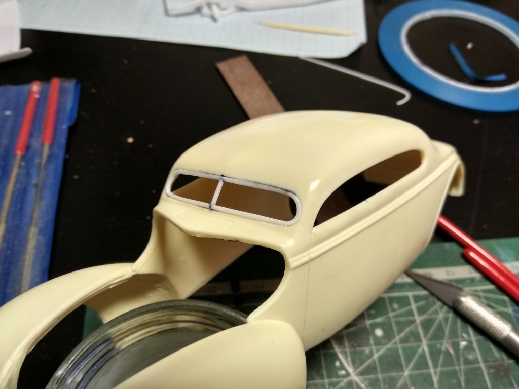

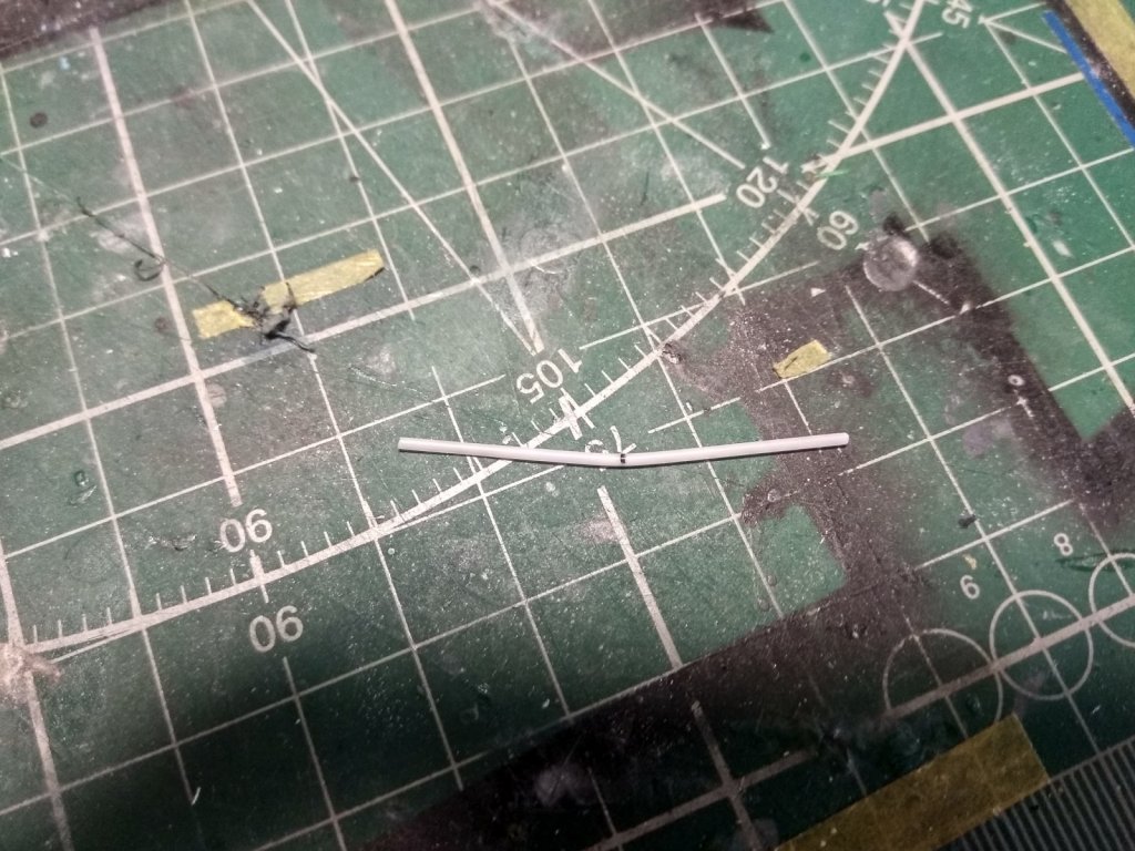

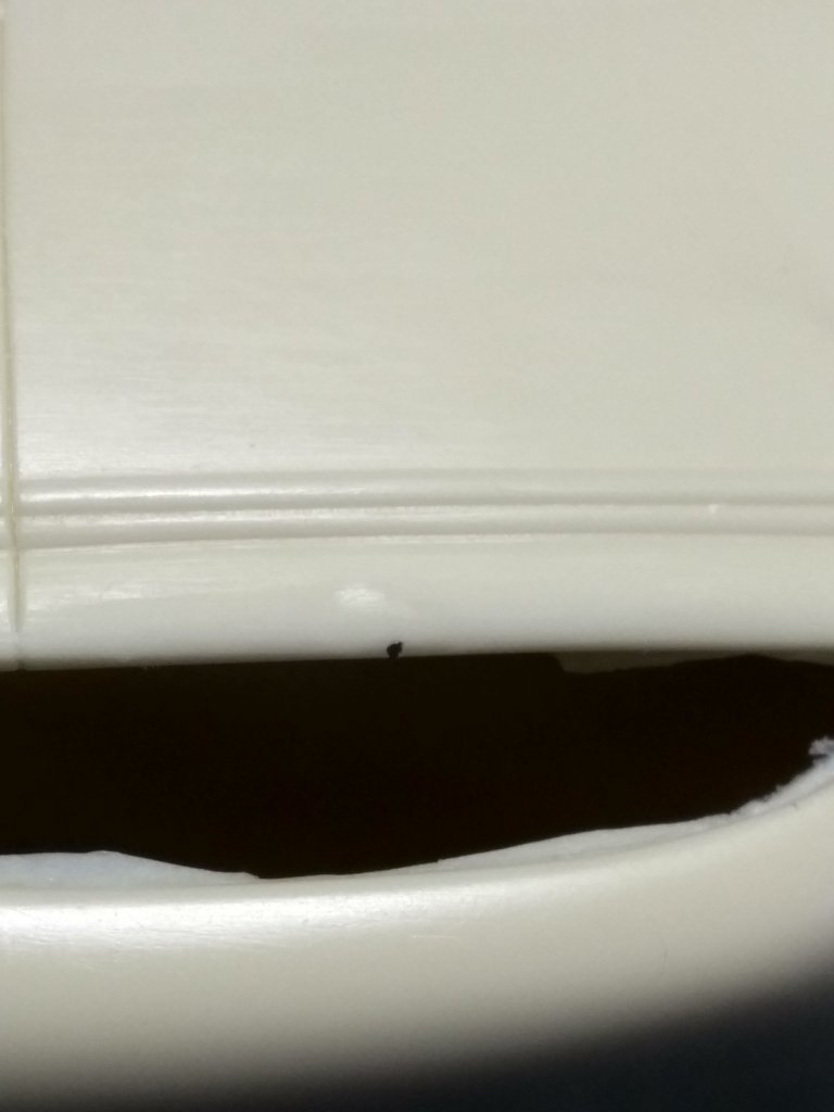

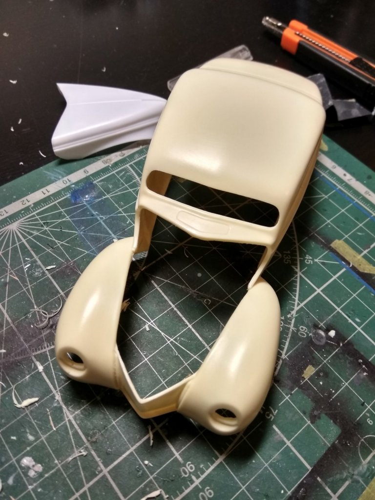

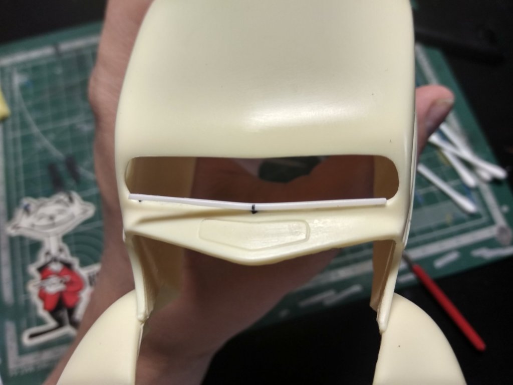

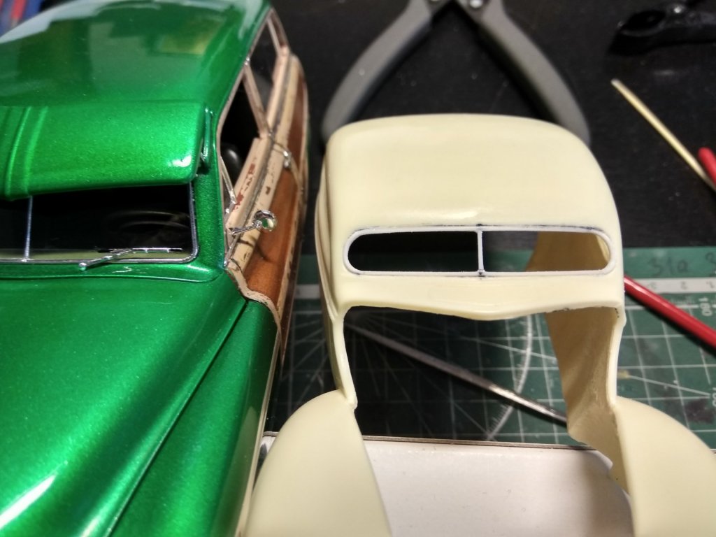

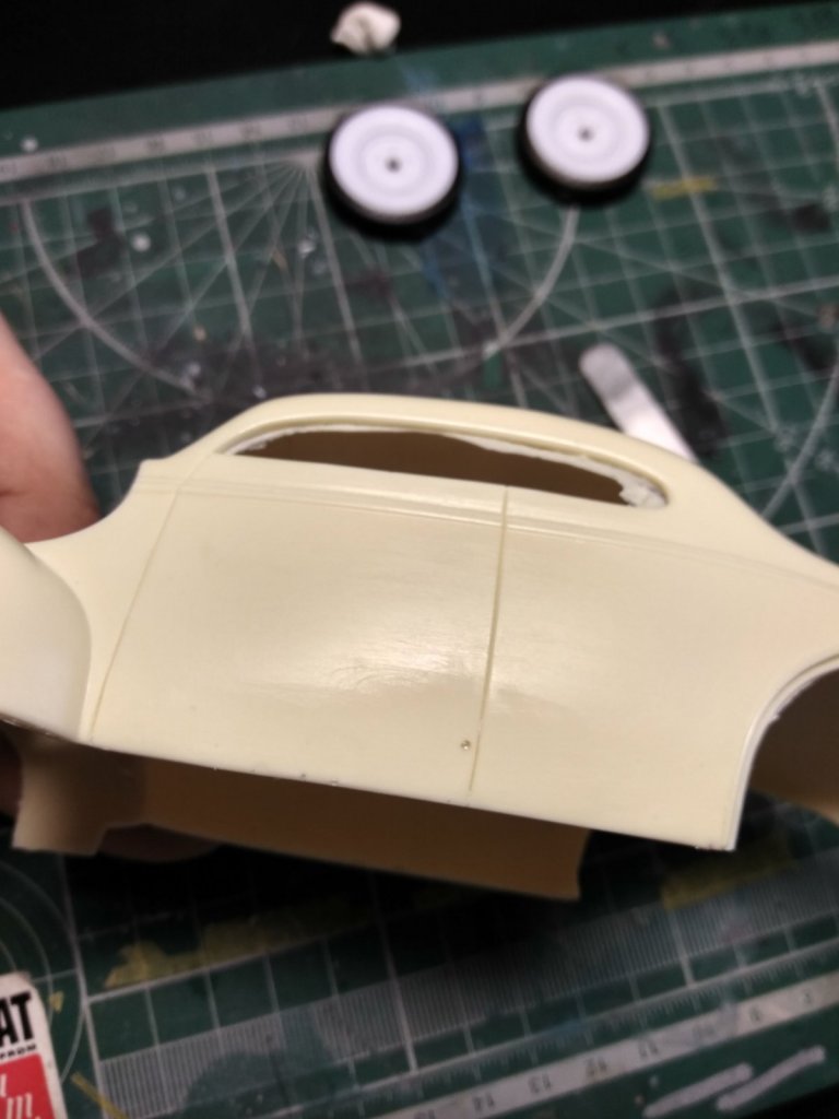

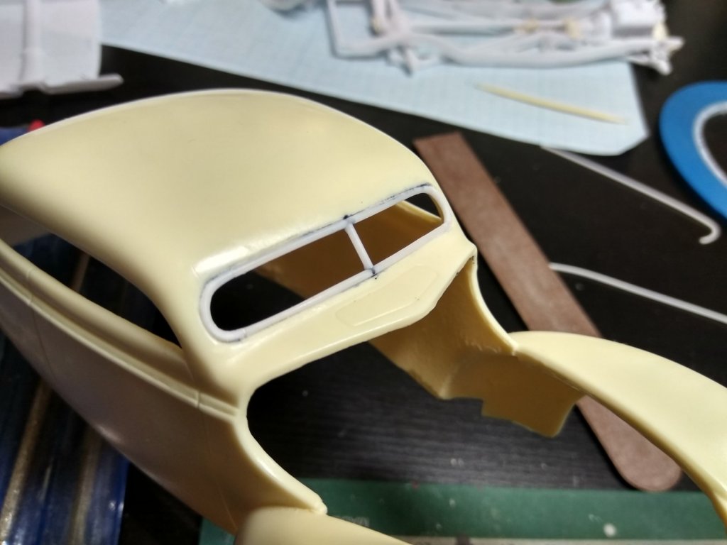

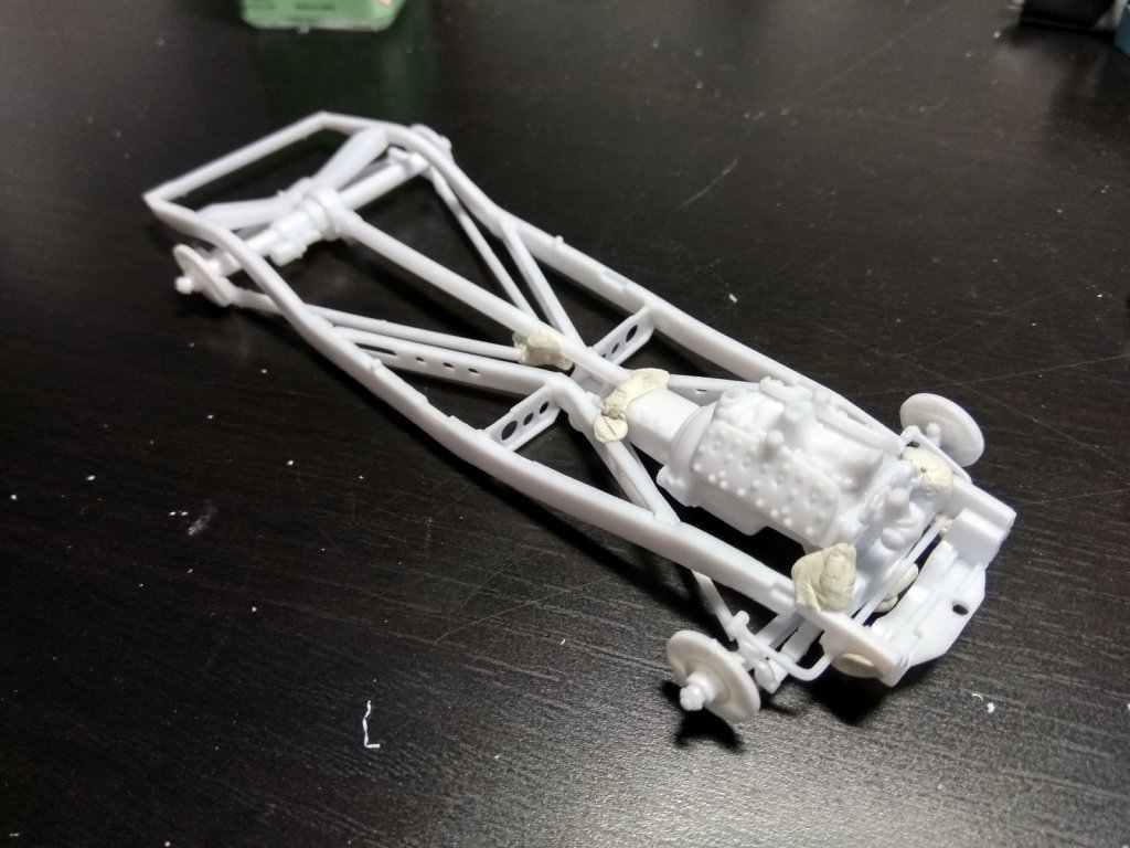

Популярный пост Nik1984 227 Опубликовано 13 May 2018, 17:52:30 Автор Популярный пост Жалоба Поделиться Опубликовано 13 May 2018, 17:52:30 @Tolibass Анатолий, склоняюсь к стоковому варианту. На выходе хочется что то, примерно такое Немного прогресса. 1. Примерка рамы, двигателя, подвески. Стыкуемость хорошая, затем смоляной кузов был полностью зачищен от бесконечного облоя, были выявлены пузырьки кот. нужно будет шпаклевать. 2. Попытался изобразить рамку лобового стекла, оказалось это не очень легко. Взял такой вот пластик от тамии. Разметил где он должен находится и приклеил. Это только звучит легко Дальше предстоит более сложная задача, проделать тоже самое с остальными окнами. 7 Ссылка на сообщение Поделиться на другие сайты
RBPencil 2652 Опубликовано 14 May 2018, 05:53:30 Жалоба Поделиться Опубликовано 14 May 2018, 05:53:30 У тебя только два окна, боковые можно не делать (открыты), это кастом и там такие рамки точно не нужны. Ссылка на сообщение Поделиться на другие сайты

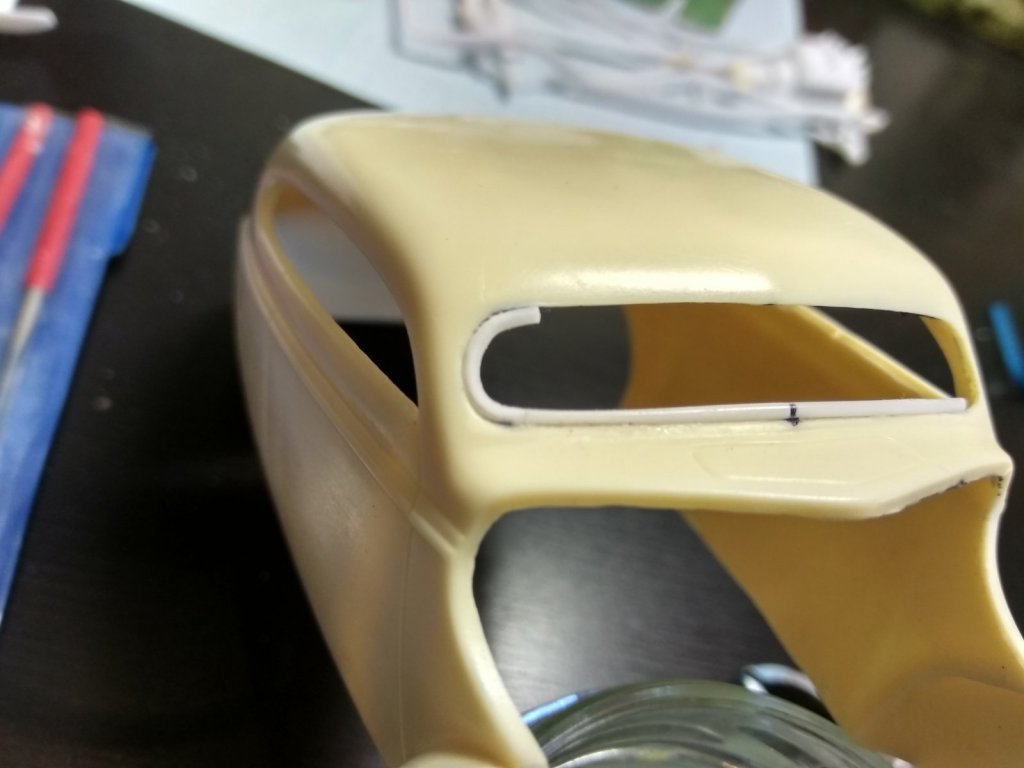

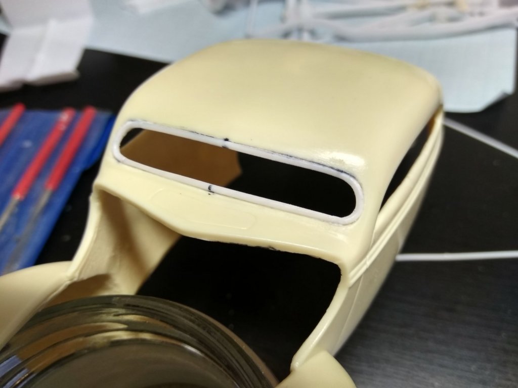

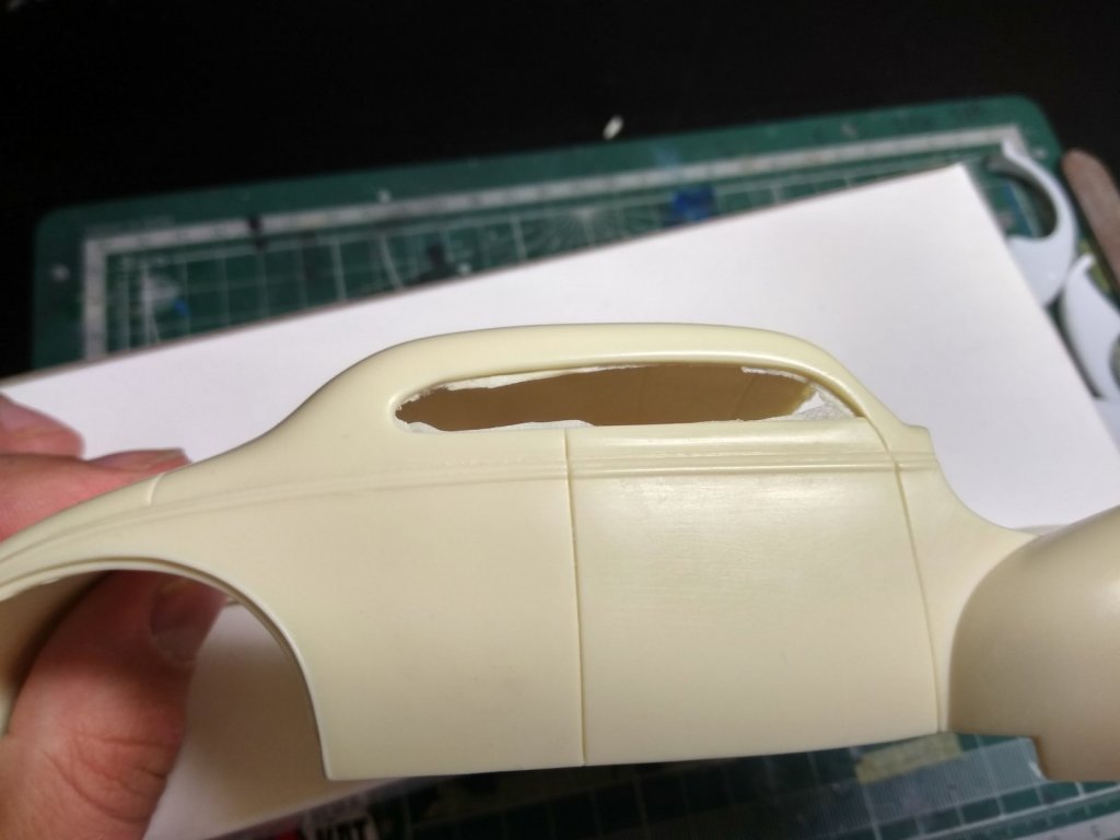

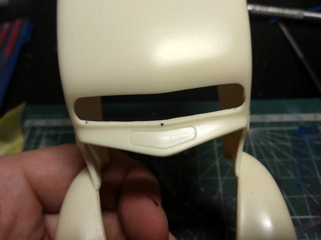

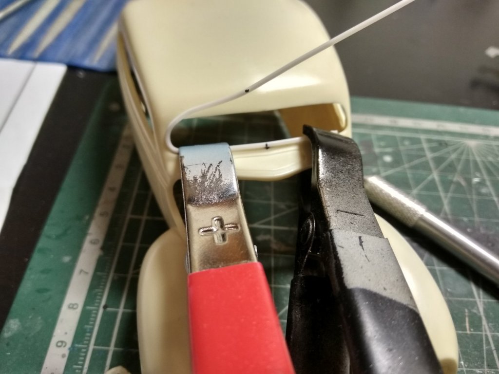

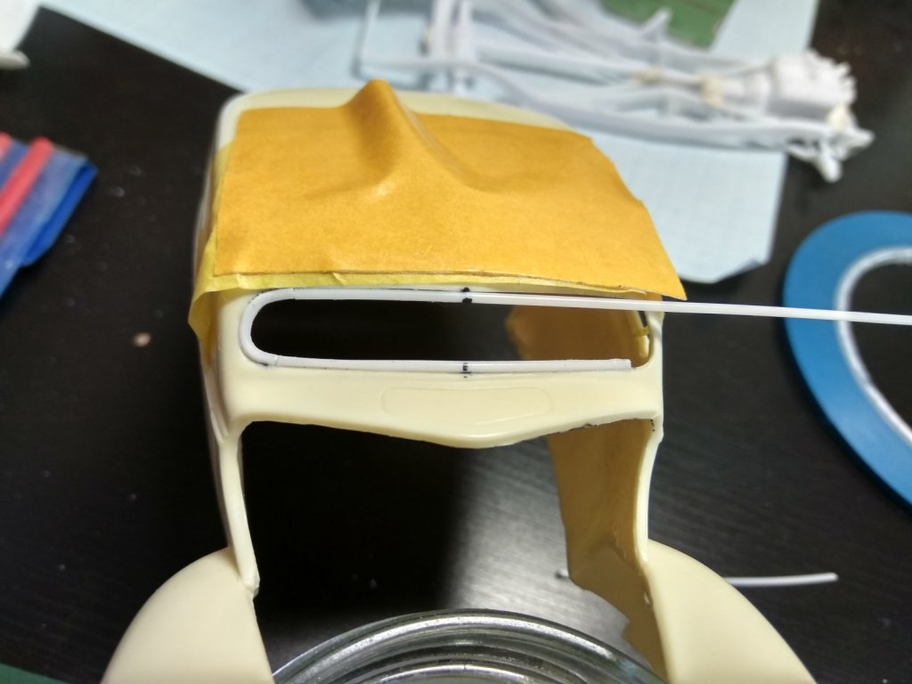

Nik1984 227 Опубликовано 15 May 2018, 13:46:55 Автор Жалоба Поделиться Опубликовано 15 May 2018, 13:46:55 Приветствую друзья. Хочу показать результат двухдневной работы. Для первого раза, мне кажется, получилось неплохо. 3 Ссылка на сообщение Поделиться на другие сайты
Max4x4 2485 Опубликовано 15 May 2018, 13:48:48 Жалоба Поделиться Опубликовано 15 May 2018, 13:48:48 Толстовато. Ссылка на сообщение Поделиться на другие сайты

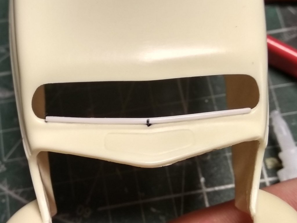

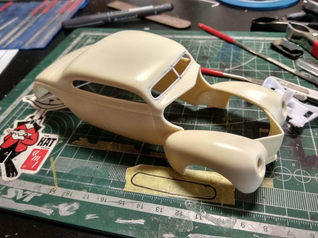

Nik1984 227 Опубликовано 15 May 2018, 13:53:43 Автор Жалоба Поделиться Опубликовано 15 May 2018, 13:53:43 И финальный штрих, долго думал делать или нет, сделал, мне кажется, стало лучше, это черновой вариант, нужно ещё зашпаклевать и пошкурить в некоторых местах. 3 часа назад, Max4x4 сказал: Толстовато. Согласен, подумаю может сточу, но тогда потеряется округлость, достичь её другим способом, ещё чтобы было ровно, крайне сложно. Мне кажется, на общем плане не так толсто. 4 Ссылка на сообщение Поделиться на другие сайты
RBPencil 2652 Опубликовано 15 May 2018, 17:32:29 Жалоба Поделиться Опубликовано 15 May 2018, 17:32:29 Пруток какой брал? Надо 1мм максимум. перегородку убери, она тут не нужна. Или совсем тонкой делай 0,5. Для информации http://www.cruisenewsonline.com/SoutheastNationalsNSRATampa2009/1940FordCoupeChopped.html https://www.modelroundup.com/product-p/rk-147.htm - с чего Джим делал кузов Ссылка на сообщение Поделиться на другие сайты
boxer 1033 Опубликовано 15 May 2018, 19:14:31 Жалоба Поделиться Опубликовано 15 May 2018, 19:14:31 Пруток действительно выглядит громоздко,.. и он ведь круглого сечения, при вклеивании стекла, оно будет очень глубоко сидеть,.. Ссылка на сообщение Поделиться на другие сайты
БОРЯН 1179 Опубликовано 15 May 2018, 20:01:53 Жалоба Поделиться Опубликовано 15 May 2018, 20:01:53 Центральная стойка на лобовом лишняя. Ссылка на сообщение Поделиться на другие сайты
Nik1984 227 Опубликовано 16 May 2018, 06:10:56 Автор Жалоба Поделиться Опубликовано 16 May 2018, 06:10:56 @RBPencil Спасибо за информацию.@boxer Примерял стекло вроде нормально.@БОРЯН Мне просто с ней нравится больше, если без нее. то стекло придется делать цельное и гнуть его по центру, а с этой стойкой можно вклеить две отдельные стекляшки. В общем по совету коллег сточил рамку, на фото моя последняя работа, там рамка заводская. По размеру они совпадают теперь, из-за маленького кузова она кажется несколько больше. 2 Ссылка на сообщение Поделиться на другие сайты
RBPencil 2652 Опубликовано 16 May 2018, 06:29:56 Жалоба Поделиться Опубликовано 16 May 2018, 06:29:56 То что (ссылки) дал там стекла плоские, если хочется изогнуть, то тут нет ни чего сложного фен(!) тебе в помощь, главное центр определить где и всё)))). Потренируйся на кусочках пластика прозрачного и сам поймешь что так будет лучше. Она там реально лишняя. Решать тебе конечно, я бы не стал её ставить. Ссылка на сообщение Поделиться на другие сайты
S.Crispus G. 410 Опубликовано 16 May 2018, 11:50:54 Жалоба Поделиться Опубликовано 16 May 2018, 11:50:54 Вклеить два стекла , и так что бы было ровно, не легче, чем согнуть по центру одно. К тому-же нужна в этом случае и распорка по-центру со стороны салона . Ссылка на сообщение Поделиться на другие сайты
RBPencil 2652 Опубликовано 16 May 2018, 12:37:34 Жалоба Поделиться Опубликовано 16 May 2018, 12:37:34 @S.Crispus G. Распорка не особо нужна, там малый угол изгиба стекла. Ссылка на сообщение Поделиться на другие сайты
S.Crispus G. 410 Опубликовано 16 May 2018, 12:59:43 Жалоба Поделиться Опубликовано 16 May 2018, 12:59:43 Распорка для красоты. Чтобы скрыть стык. Его хорошо будет видно в боковые окна. Ссылка на сообщение Поделиться на другие сайты
