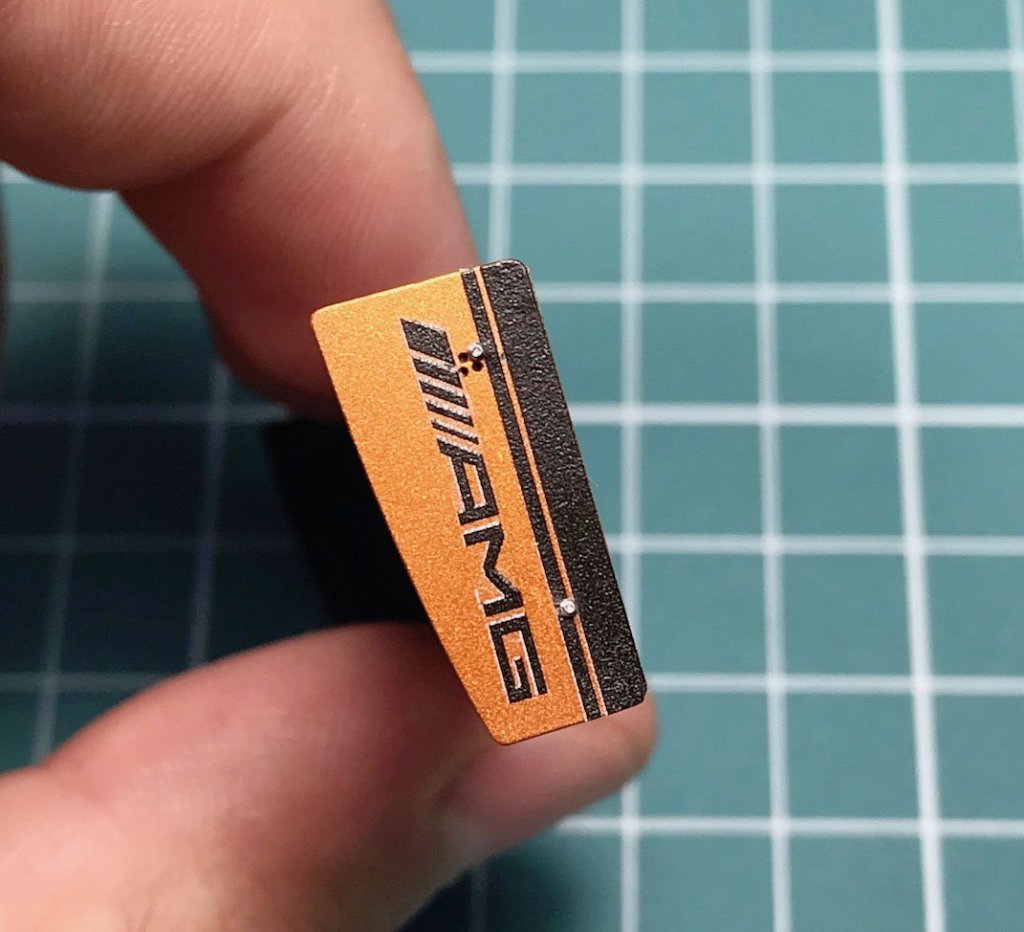

Популярный пост Andrey Labuzov 6544 Опубликовано 7 Aug 2018, 09:03:03 Автор Популярный пост Жалоба Поделиться Опубликовано 7 Aug 2018, 09:03:03 Итак, салон (если его можно так навать) готов. Интерьер и в изкоробочном варианте был отлично детализирован, но я, как большой любитель дополнений, добавил ещё небольшую кучку травления от HobbyDesign, ремни, много карбона, ну и проводочки всякие, термоусадку и прочее... Из того, что хотел сделать, но не сделал - карбон на спинке сидения (стало жалко большой кусок карбона, который вообще видно не будет) и боковая сеть безопасности для пилота (не понравилось как выглядит в салоне, слишком большая деталь и закрывает многие детали). Ну, и фоточки: 23 Ссылка на сообщение Поделиться на другие сайты

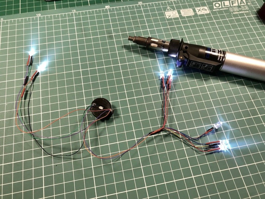

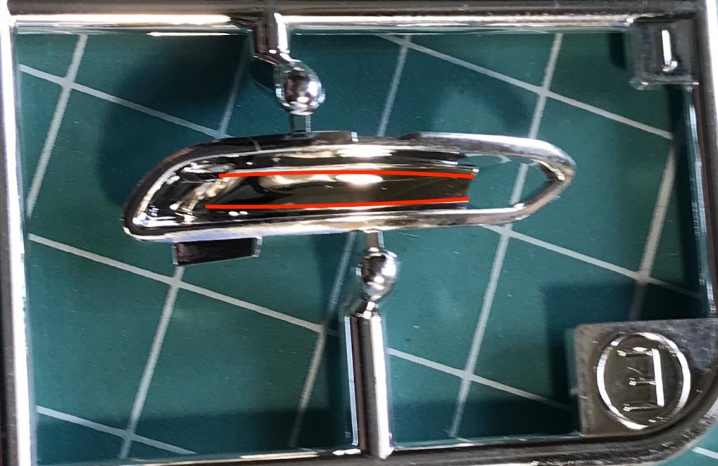

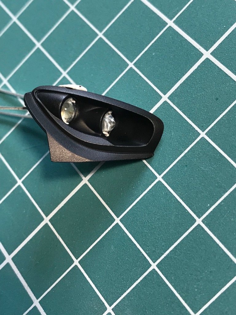

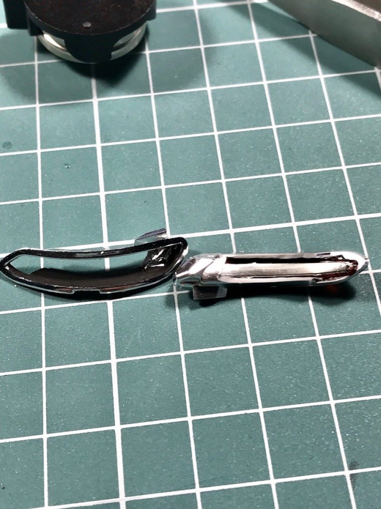

Andrey Labuzov 6544 Опубликовано 16 Aug 2018, 06:53:13 Автор Жалоба Поделиться Опубликовано 16 Aug 2018, 06:53:13 (изменено) @Super_Sych Спасибо, Сергей ) А я, между тем, начал делать работающую оптику или, проще говоря, подсветку всего этого хозяйства ) С передними фарами особых проблем нет: А вот что делать с задними фонарями я пока не решил и хочу попросить совета. Дело в том, что оптика реальной машины довольно сложная и сзади явно выделяются две светящиеся полосы, типа такого: В наборе задние фонари даны одним общим отражателем и двумя отдельными стекляшками - центральной частью и внешней. Вот и думаю как лучше эти полоски сделать. Пока варианта два: 1. Закрасить стекляшки изнутри хромом, отражатель вырезать совсем. 2. Прорезать в отражателе скрайбером полосы, примерно вот так: Кто что посоветует? Изменено 16 Aug 2018, 07:05:46 пользователем Andrey Labuzov 1 Ссылка на сообщение Поделиться на другие сайты
Max4x4 2485 Опубликовано 16 Aug 2018, 11:34:53 Жалоба Поделиться Опубликовано 16 Aug 2018, 11:34:53 Наклеить на стекляшку фольгу по форме. Попробуй наклей и подсвети как будет, если не попрет смоешь без повреждения элемента. 2 Ссылка на сообщение Поделиться на другие сайты
Andrey Labuzov 6544 Опубликовано 16 Aug 2018, 11:52:55 Автор Жалоба Поделиться Опубликовано 16 Aug 2018, 11:52:55 @Max4x4 Думал про фольгу, но фольгой там не очень хорошо будет, как мне кажется. Там T-образный профиль в доли мм и как фольга ляжет... хотя, можно попробовать. Элемент в любом случае "повреждать" придётся для подстветки. Ссылка на сообщение Поделиться на другие сайты
raffkona 456 Опубликовано 17 Aug 2018, 07:07:22 Жалоба Поделиться Опубликовано 17 Aug 2018, 07:07:22 Я бы попробовал взять два тонких листа прозрачного пластика от упаковки какой-нибудь и вкорячить их ребром как эти диодные линии. Через пластик свет будет проходить как раз по кромке. По центру уже можно много мелких квадратиков вертикально из того же пластика приклеить. Или взять литник прозрачный, подогнать по размерам, на нем борозды порезать и одним куском приклеить. Работа будет тонкая конечно, но я вижу это так. 2 Ссылка на сообщение Поделиться на другие сайты
Andrey Labuzov 6544 Опубликовано 17 Aug 2018, 07:55:37 Автор Жалоба Поделиться Опубликовано 17 Aug 2018, 07:55:37 @raffkona Хм... про пластик ребром мысль интересная. Если срез получится достаточно прозрачным, может и будет работать как световод. Спасибо за совет, попробую. С центральной частью вопросов особых нет, её подсвечивать не планирую. Ссылка на сообщение Поделиться на другие сайты
raffkona 456 Опубликовано 17 Aug 2018, 07:58:37 Жалоба Поделиться Опубликовано 17 Aug 2018, 07:58:37 (изменено) 3 минуты назад, Andrey Labuzov сказал: С центральной частью вопросов особых нет, её подсвечивать не планирую. Я понял =) Просто по центру вообще будет хорошо смотреться тоже прозрачный пластик, окрашенный в красный лак... Изменено 17 Aug 2018, 08:02:33 пользователем raffkona Ссылка на сообщение Поделиться на другие сайты
Andrey Labuzov 6544 Опубликовано 17 Aug 2018, 08:02:26 Автор Жалоба Поделиться Опубликовано 17 Aug 2018, 08:02:26 2 минуты назад, raffkona сказал: Я понял =) Просто по центру вообще будет хорошо смотреться тоже прозрачный пластик, окрашенный в красный лак... Центральная часть должна остаться просто прозрачной, как и на оригинале. Там, если мне не изменяет память, поворотник моргает оранжевым светом через прозрачный элемент. Ссылка на сообщение Поделиться на другие сайты
AeroMax 1356 Опубликовано 19 Aug 2018, 20:13:05 Жалоба Поделиться Опубликовано 19 Aug 2018, 20:13:05 (изменено) В 16.08.2018 в 09:53, Andrey Labuzov сказал: А вот что делать с задними фонарями я пока не решил и хочу попросить совета. Дело в том, что оптика реальной машины довольно сложная и сзади явно выделяются две светящиеся полосы, типа такого: Кто что посоветует? Существует оптоволокно, проводящее свет не в поперечном срезе а по бокам стержня, хотя подозреваю, что диаметр такого стержня толще, чем нужно. Изменено 19 Aug 2018, 20:13:51 пользователем AeroMax Ссылка на сообщение Поделиться на другие сайты
Andrey Labuzov 6544 Опубликовано 20 Aug 2018, 07:08:49 Автор Жалоба Поделиться Опубликовано 20 Aug 2018, 07:08:49 @AeroMax Да, Сергей, я видел такое оптоволокно бокового свечения. Но, с ним есть несколько проблем - минимальный диаметр, который я видел - 1мм, это многовато, для него, насколья я понял, нужен какой-то специальный источник света, который никак в модель не спрячешь из-за размеров, ну, и адовая цена. Кроме того, в задней оптике модели выяснились некоторые нюансы, которые вряд ли позволят использовать такое волокно. Ссылка на сообщение Поделиться на другие сайты
ekha 671 Опубликовано 20 Aug 2018, 10:17:38 Жалоба Поделиться Опубликовано 20 Aug 2018, 10:17:38 В 16.08.2018 в 11:53, Andrey Labuzov сказал: 1. Закрасить стекляшки изнутри хромом, отражатель вырезать совсем. Будет смотреться плоско. В 16.08.2018 в 11:53, Andrey Labuzov сказал: 2. Прорезать в отражателе скрайбером полосы, примерно вот так: Не совсем понял конструкцию, но если задача сделать именно ровные полоски, то я бы начал с яркой красной изоленты. Ссылка на сообщение Поделиться на другие сайты

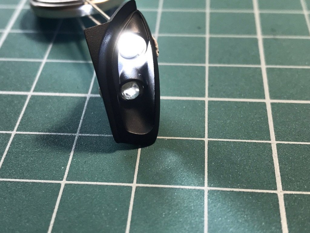

Andrey Labuzov 6544 Опубликовано 23 Aug 2018, 07:35:16 Автор Жалоба Поделиться Опубликовано 23 Aug 2018, 07:35:16 Создание подсветки выходит на финишную прямую. Понятия не имею что получится из этой авантюры, но будем посмотреть )) 2 Ссылка на сообщение Поделиться на другие сайты
