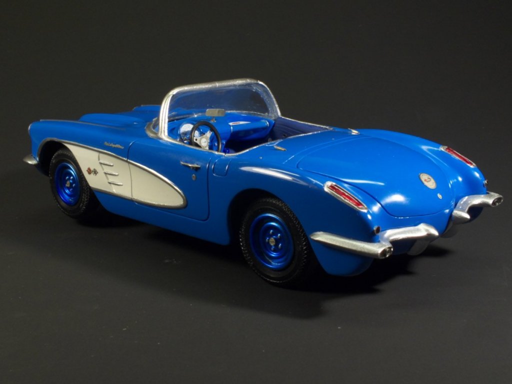

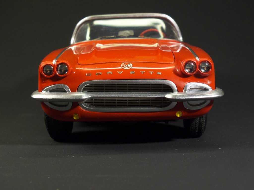

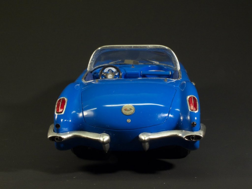

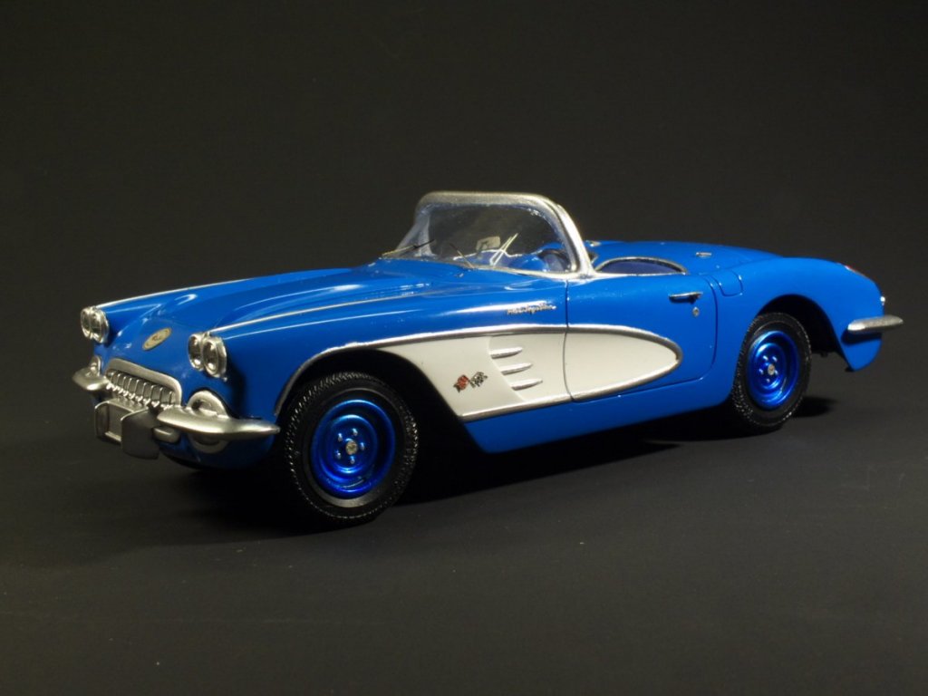

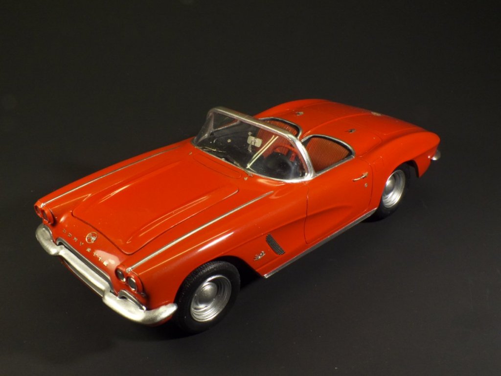

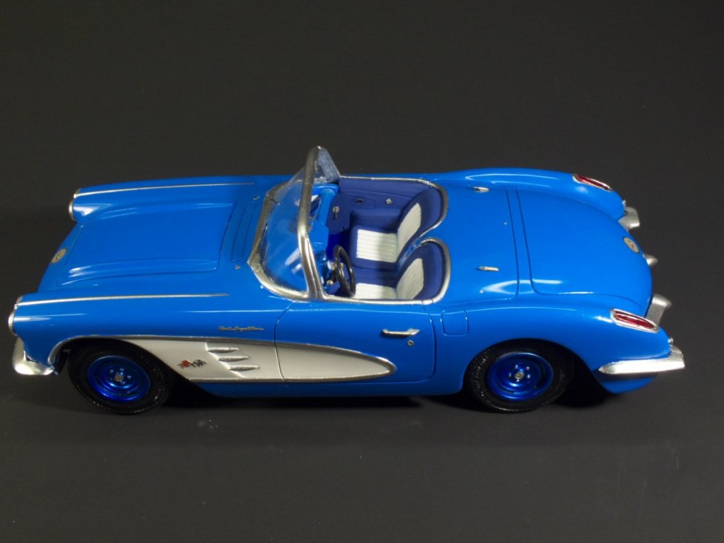

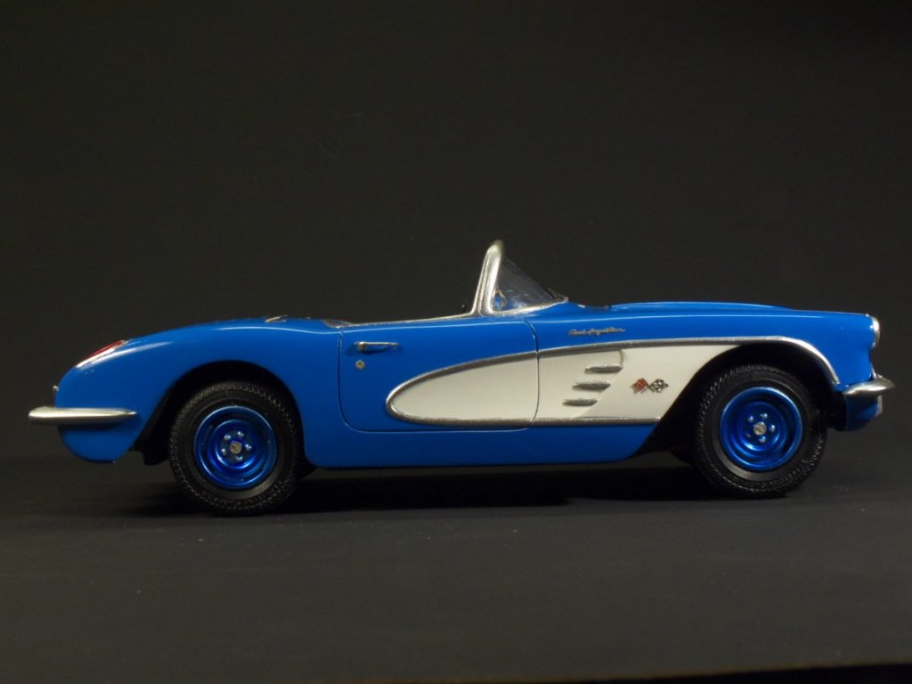

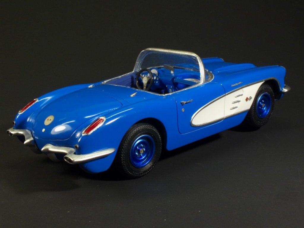

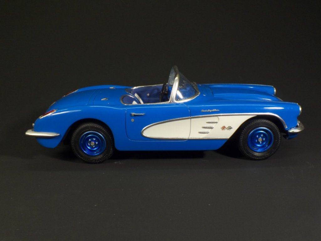

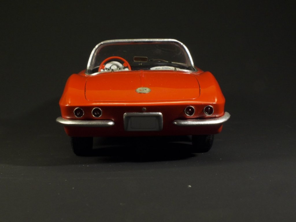

Популярный пост LittleBoo 1366 Опубликовано 23 Apr 2019, 19:19:10 Автор Популярный пост Жалоба Поделиться Опубликовано 23 Apr 2019, 19:19:10 Ну что же, вот и настал тот долгожданный миг, когда два Корветта из трех прибыли в пункт назначения. Выпили из меня крови эти дрова порядочно, хотя врожденная рукожопость и всепоглощающий "и так сойдет" тоже поучаствовали в создании этих шедевров. Экспериментальным путем обнаружил, что либо лак, либо отвердитель испортились. Когда сушил на батарее Корветт 59-го в месте соприкосновения с радиатором лак размягчился и слез с краски. И это на отполированной и навощенной модели. немного подмазал лаком, подшлифовал но все равно заметны дефекты. И конечно когда клеил бесчисленные фототравленные эмблемы порядком изляпал модель, но это практически мой фирменный знак. Правая окантовка на 62-м вышла как будто из под пера Сальвадора Дали. Взгляд на нее вызывает головокружение и легкую тошноту. Как мне ни хотелось спрятать фотографии на которых явно видны косяки, но скрепя сердце все же выкладываю. И несмотря на все косяки, мне нравится что получилось, особенно 62. Такая секси.. ПыСы А 63 я закончу, ВИП не окончен, продолжение следует Здесь видно, насколько огромные щели между кузовом и решеткой радиатора/бампером. Победить это безобразие так и не смог. Вот от, тот самый снимок, с кривой надписью и перекошеной окантовкой фар. Зато видно фототравленую решетку ) 19 Ссылка на сообщение Поделиться на другие сайты
Tolibass 7400 Опубликовано 23 Apr 2019, 19:49:19 Жалоба Поделиться Опубликовано 23 Apr 2019, 19:49:19 @LittleBoo Антон - Молодец, косяки это не приговор, важен результат. Мне очень понравилось. Оранжевый вообще суперский. Ссылка на сообщение Поделиться на другие сайты
cuba_13 3616 Опубликовано 24 Apr 2019, 04:35:45 Жалоба Поделиться Опубликовано 24 Apr 2019, 04:35:45 9 часов назад, LittleBoo сказал: И конечно когда клеил бесчисленные фототравленные эмблемы порядком изляпал модель Поэтому я травло всегда клею на Кристал Клир. 9 часов назад, LittleBoo сказал: насколько огромные щели Я тоже раньше сильно из-за них парился, а потом стал обращать внимание, что на реальных авто они тоже порядочные. Симпотичные Корветы! Ссылка на сообщение Поделиться на другие сайты
RBPencil 2655 Опубликовано 24 Apr 2019, 06:11:05 Жалоба Поделиться Опубликовано 24 Apr 2019, 06:11:05 @LittleBoo Двое доехали, третий на заправку заехал)))) Молодец. Мне честно корветы меньше симпатичны чем Т-birdы, не сложилось с ними по жизни из трёх не достроил два в прошлом столетии (один пустил на "кошку", другой ушел в ведро тогда же). А смотря на твоих подумал что зря (хомяк угомонись). В стеклах фар тебя видно))))) А по существу. минусы + предложение/совет (ИМХО) Бампера - совсем не хром получились (знаю что это самый сложный момент в нашем деле, что бы получился ВАХ). Если есть "чудо порошок" от С1 (выйдет темный хром - большего эффекта я сам добиться не смог для себя), может на 63 им стоит сделать хром? Сам замечал что на фото он не всегда выходит, а в жизни иначе. На ММ19 будешь выставлять? Я бы живьем их хотел бы увидеть)))). плюсы (имхо) Диски на 62 очень хорошо сочетаются с такими бамперами (забудь тут про минус). Цвета/полировка шикарны. "Изляпы" не увидел. Ссылка на сообщение Поделиться на другие сайты
LittleBoo 1366 Опубликовано 24 Apr 2019, 18:42:17 Автор Жалоба Поделиться Опубликовано 24 Apr 2019, 18:42:17 @Tolibass @cuba_13 @RBPencil Спасибо за отзывы, камрады На фотографиях модели получились на удивление хорошо, обычно камера все недостатки вытягивает, а тут наоборот, и огрехи полировки, и отпечатки пальцев скрыла (Фотошоп не трогал, честное пионерское) Про ММ19 подумаю. С одной стороны хочется выставиться, с другой лень может запросто победить :-) 2 Ссылка на сообщение Поделиться на другие сайты

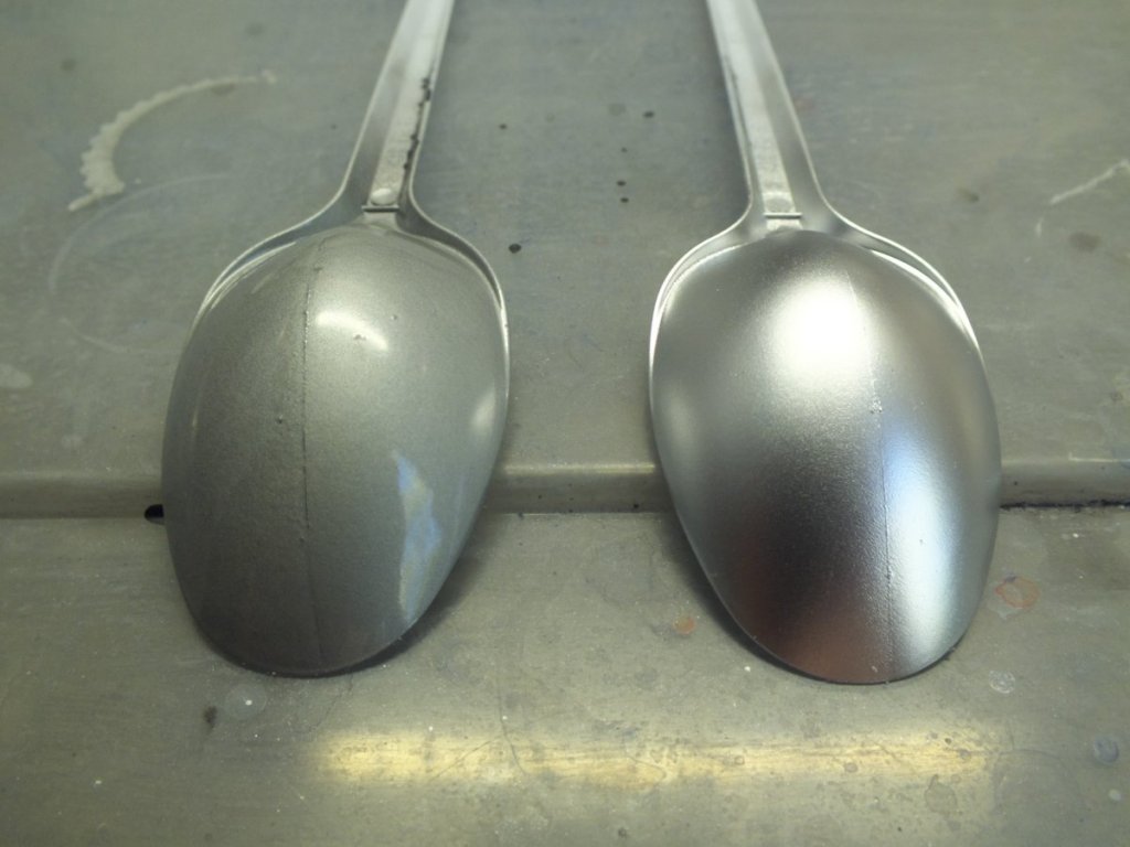

Популярный пост LittleBoo 1366 Опубликовано 28 Apr 2019, 19:44:07 Автор Популярный пост Жалоба Поделиться Опубликовано 28 Apr 2019, 19:44:07 Продолжаем наш заплыв с Корветами. Ввиду того, что примененный мной хром активно критиковали, решил попробовать что то другое В загашниках нашелся баллон LackSpray с серебристым металликом, в магазине купил хваленый Rust-Oleum/ Загрунтовал ложки MrSurfacer 1200, половину каждой покрыл черной глянцевой краской. Не полировал И вот результат, Rust-Oleum слева. Либо Rust-Oleum попался мне поддельный, либо это какой то неправильный металлик (нет надписи Mirror Effect). но совсем не блестит и похож на матовый алюминий. LackSpray получше, но тоже ничем не выдающаяся серебрянка. Тест на истирание LackSpray показал что после нескольких протираний салфеткой теряет какой либо блеск. Rust-Oleum за прошедшие 3 часа так и не высох даже на отлип. В итоге заказал на Ebay пару разных супер хромов от Gaia, и какой то специальный защитный лак для них, привезут посмотрим что получится. Кузов 63-го после купания в димексиде снова покрыл грунтом, снова зашпатлевал дефекты и снова покрасил в тот же цвет. 5 Ссылка на сообщение Поделиться на другие сайты
cuba_13 3616 Опубликовано 28 Apr 2019, 19:55:37 Жалоба Поделиться Опубликовано 28 Apr 2019, 19:55:37 @LittleBoo Антон, а чего ты не хочешь молотовым-то? Мне думается, что заправка дешевле бы вышла, а по факту это, на сегодняшний день - лучший модельный хром. Ссылка на сообщение Поделиться на другие сайты
LittleBoo 1366 Опубликовано 28 Apr 2019, 20:53:32 Автор Жалоба Поделиться Опубликовано 28 Apr 2019, 20:53:32 57 минут назад, cuba_13 сказал: @LittleBoo Антон, а чего ты не хочешь молотовым-то? Мне думается, что заправка дешевле бы вышла, а по факту это, на сегодняшний день - лучший модельный хром. Ибо настоящий воин не ищет легких проторенных путей :-) 4 Ссылка на сообщение Поделиться на другие сайты
PETERSON 10185 Опубликовано 29 Apr 2019, 09:05:57 Жалоба Поделиться Опубликовано 29 Apr 2019, 09:05:57 (изменено) 13 часов назад, LittleBoo сказал: Либо Rust-Oleum попался мне поддельный, либо это какой то неправильный металлик Металлик правильный. Но это именно металлик, а не краска под хром. Вот информация с официального сайта: https://rust-oleum.ru/catalog/metalliki/kraska-s-effektom-yarkogo-metallika/ Это твой косяк, что купил не то, что нужно. Речь шла об этом баллоне: https://rust-oleum.ru/catalog/dekorativnaya-kraska/kraska-s-effektom-zerkalnoy-poverkhnosti/ Изменено 29 Apr 2019, 09:09:15 пользователем PETERSON Ссылка на сообщение Поделиться на другие сайты

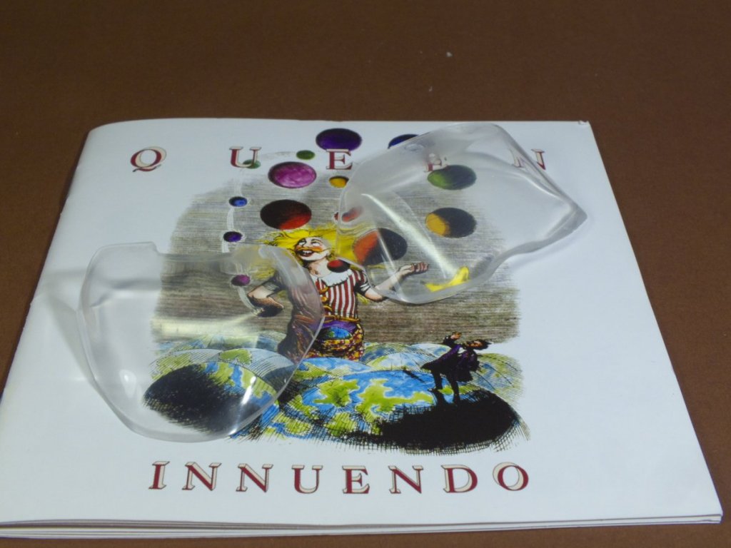

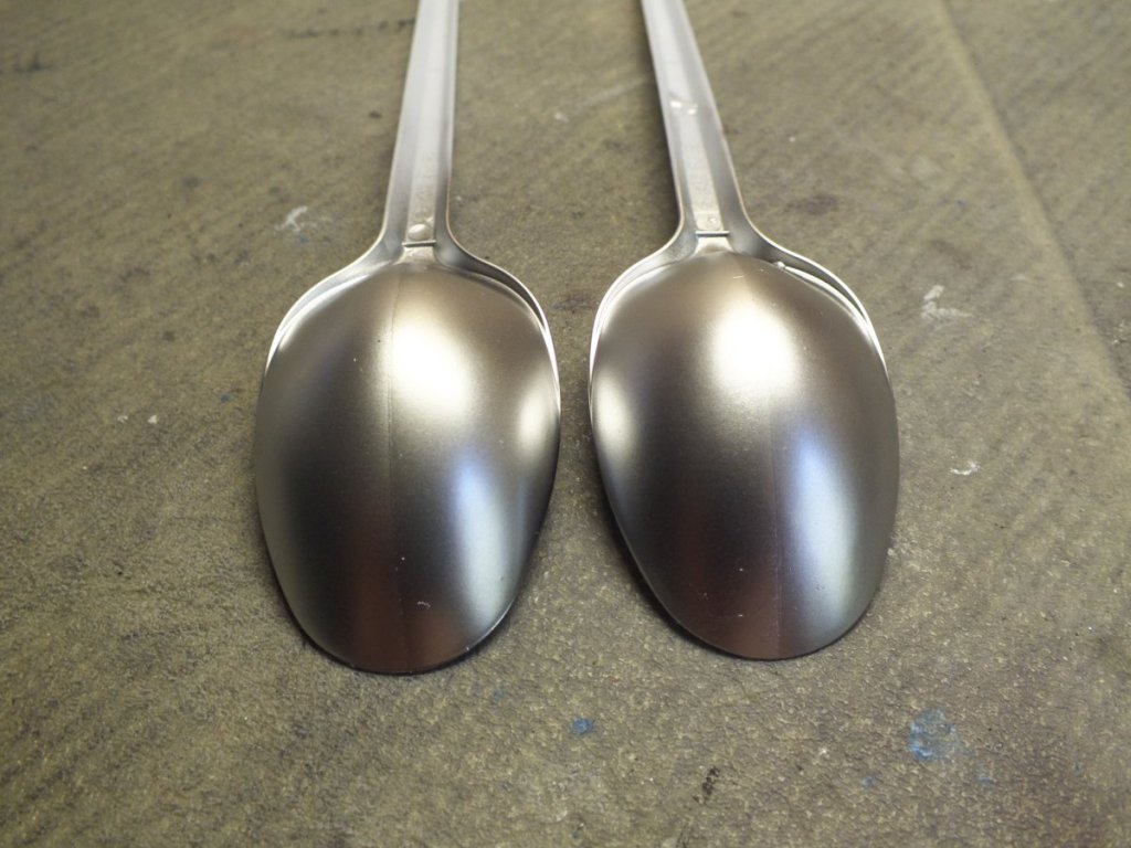

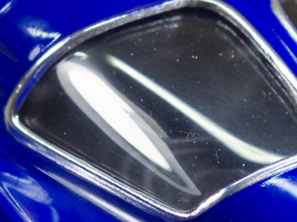

LittleBoo 1366 Опубликовано 2 May 2019, 19:39:55 Автор Жалоба Поделиться Опубликовано 2 May 2019, 19:39:55 Ну вот что я делаю не так? Купил пресловутый Mirror Effect, сделал 2 тестовые ложки, одну отполировал по черному глянцу, вторую оставил как есть Стравил немного краски в аэрограф, покрасил, и никакого ВАУ эффекта Разница между нанесением на отполированную поверхность и обычную мало заметна. Зерно конечно поменьше, но не так чтобы выглядело супер-супер. Может эту краску нужно как то по особому наносить, или еще как то колдовать, не понимаю... Пока кузов сохнет под лаком разделил ванну остекления на 2 части, чтобы проще устанавливать было, и отполировал стекляшки 2 Ссылка на сообщение Поделиться на другие сайты
Tolibass 7400 Опубликовано 3 May 2019, 03:33:22 Жалоба Поделиться Опубликовано 3 May 2019, 03:33:22 Такая же ерунда, купил такой баллон, а итоге получается просто серебрянка, где эффект зеркала непонятно. Ссылка на сообщение Поделиться на другие сайты
cuba_13 3616 Опубликовано 3 May 2019, 04:31:25 Жалоба Поделиться Опубликовано 3 May 2019, 04:31:25 @Tolibass Толя, выше же написали уже. Баллоны очень похожи, но надпись разная. Один хром, второй не хром. Тут важно именно на надпись смотреть, а не на колпачок. Может, у тебя такой же баллон, как в первых тестах? @LittleBoo у меня есть теория, что его именно с баллона нужно наносить. Ссылка на сообщение Поделиться на другие сайты
Andrey Labuzov 6544 Опубликовано 3 May 2019, 07:11:19 Жалоба Поделиться Опубликовано 3 May 2019, 07:11:19 11 часов назад, LittleBoo сказал: Ну вот что я делаю не так? Ну, ты сам ответил на свой вопрос )) 11 часов назад, LittleBoo сказал: Купил пресловутый Mirror Effect 3 часа назад, Tolibass сказал: Такая же ерунда, купил такой баллон, а итоге получается просто серебрянка, где эффект зеркала непонятно. Фишка этой краски в том, что эффект зеркала появляется с обратной стороны стекла, а не с покрашенной. А в качестве хрома эта фигня даже рядом не валялась с модельными хромами или тем же Молотовым. При наличии целой кучи модельных вариантов (как красок, так и различных покрытий) пользоваться этим недохромом - так себе решение )) 1 Ссылка на сообщение Поделиться на другие сайты
RadioCAT 704 Опубликовано 3 May 2019, 07:22:40 Жалоба Поделиться Опубликовано 3 May 2019, 07:22:40 6 минут назад, Andrey Labuzov сказал: с обратной стороны стекла Вот с языка снял, но если дать очень тонкий слой, то получается вполне сносно. Ссылка на сообщение Поделиться на другие сайты

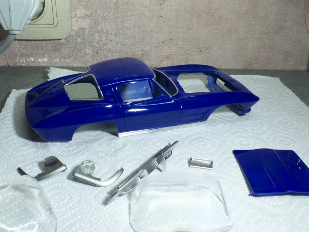

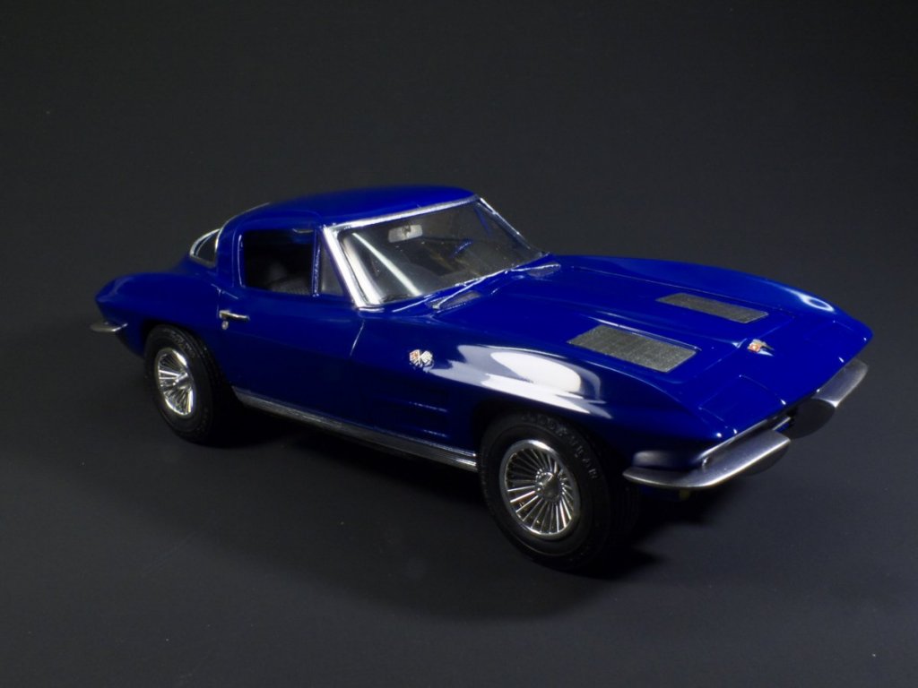

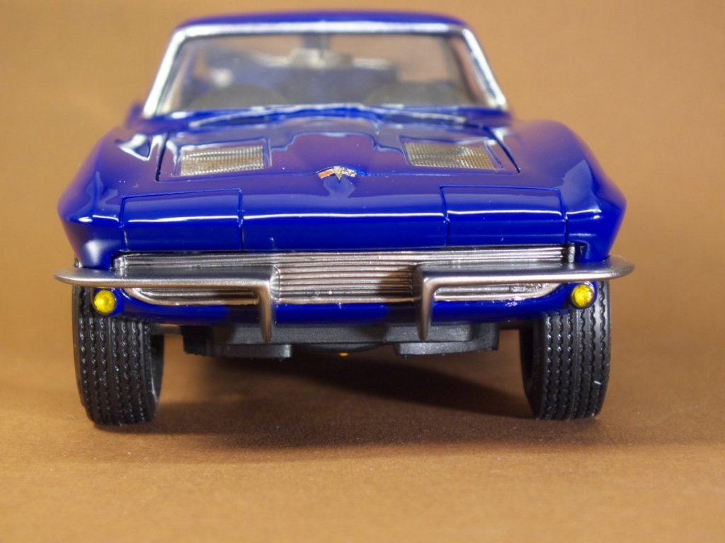

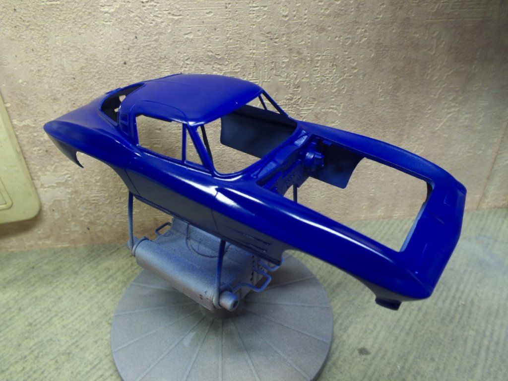

LittleBoo 1366 Опубликовано 4 May 2019, 19:22:25 Автор Жалоба Поделиться Опубликовано 4 May 2019, 19:22:25 Клетчатый флаг уже маячит на горизонте! Осталось поженить кузов с шасси и оклеить шильдиками. Полировал боясь сделать лишнее движение, чтобы снова не протереть и не отправить в перекрас, но обошлось. Кстати хром Rust Oleum поверх 2К лака выглядит гораздо лучше, накрасил им молдинги. 4 Ссылка на сообщение Поделиться на другие сайты
Tolibass 7400 Опубликовано 4 May 2019, 19:27:15 Жалоба Поделиться Опубликовано 4 May 2019, 19:27:15 А можно фото молдингов немного ближе, интересно посмотреть. Ссылка на сообщение Поделиться на другие сайты
LittleBoo 1366 Опубликовано 4 May 2019, 19:30:11 Автор Жалоба Поделиться Опубликовано 4 May 2019, 19:30:11 2 минуты назад, Tolibass сказал: А можно фото молдингов немного ближе, интересно посмотреть. Завтра сделаю, уже на готовой или почти готовой модели. 1 Ссылка на сообщение Поделиться на другие сайты

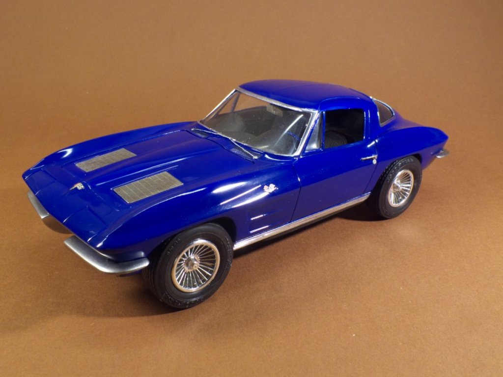

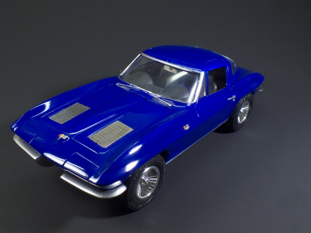

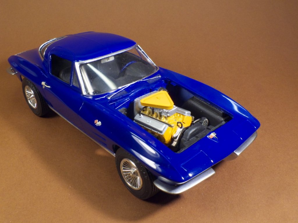

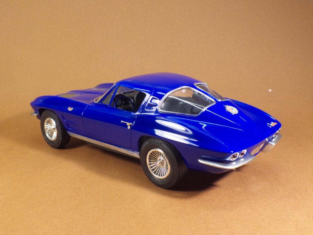

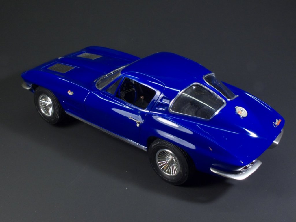

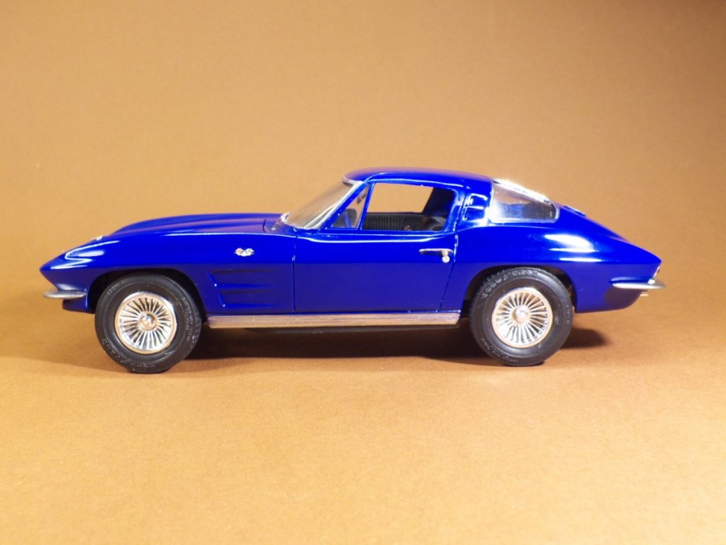

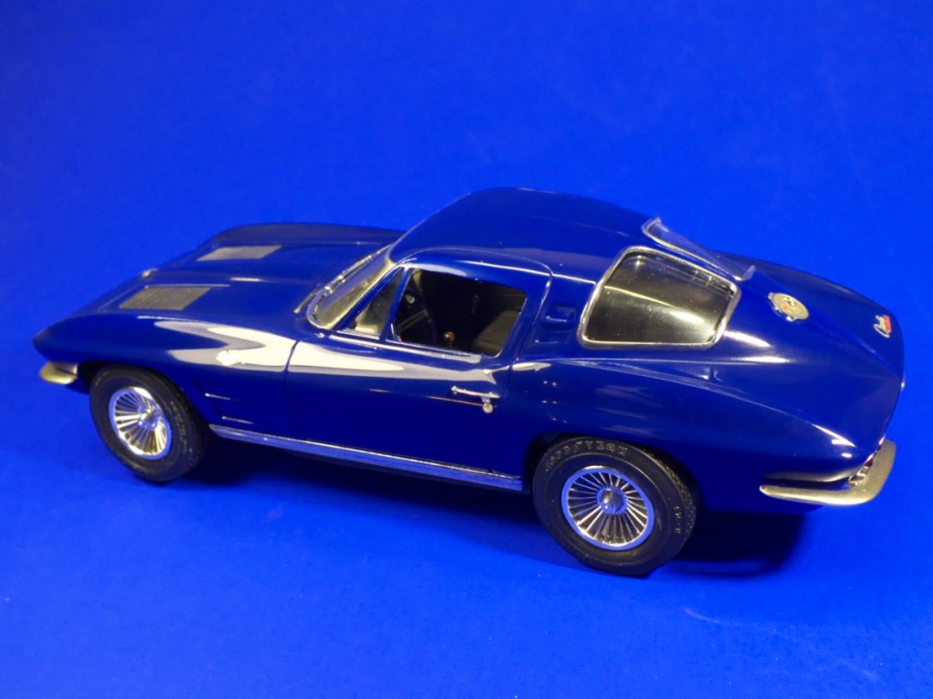

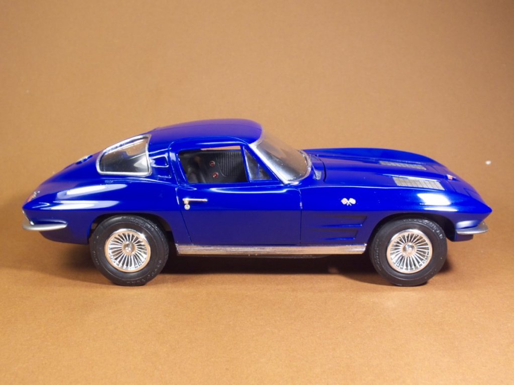

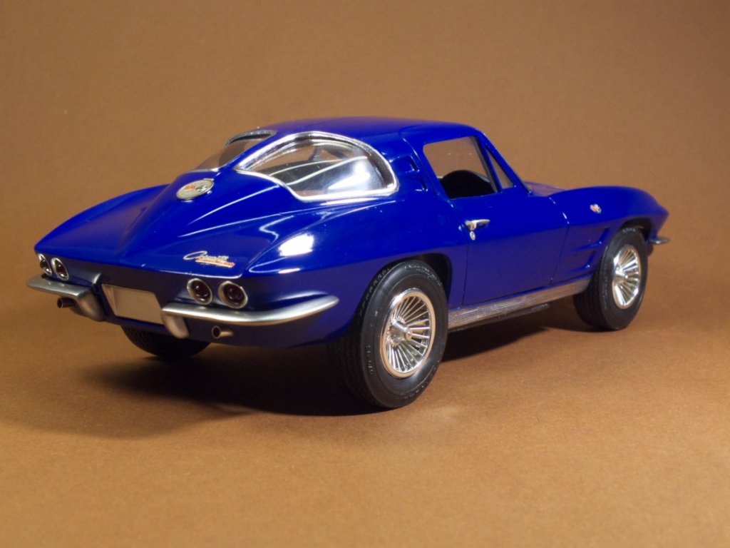

Популярный пост LittleBoo 1366 Опубликовано 5 May 2019, 18:49:43 Автор Популярный пост Жалоба Поделиться Опубликовано 5 May 2019, 18:49:43 Да! я сделал это. Закончил мой первый WIP вдобавок с тройной стройкой. Избавился от трех коробок с древними дровами, но то что из них получилось мне очень нравится. Синий цвет оказался очень тяжелым для камеры, сжирает все детали, пробовал с разными фонами, уж не знаю, где лучше получилось. Итак (барабанная дробь) на арену порыкивая мотором выкатывается Chevrolet Corvette Stingray 1963 года. Тут скрывается небольшая ложь. Видимо я что-то собрал неправильно, на капот напрочь отказался закрываться, упираясь в воздушный фильтр, поэтому после фотографии воздушный фильтр был отодран, а вставший на место капот намертво вклеен. Только тссс... никому не говорите. @Tolibass Толя, ты просил фотографии молдингов накрашенных Rust Oleum по лаку, вот они. Стирается все это с лака на раз, при том что особенно не ляпал, и брал только в перчатках. Ну и финальное групповое фото, все мои Корветы в своем гараже. 14 Ссылка на сообщение Поделиться на другие сайты
