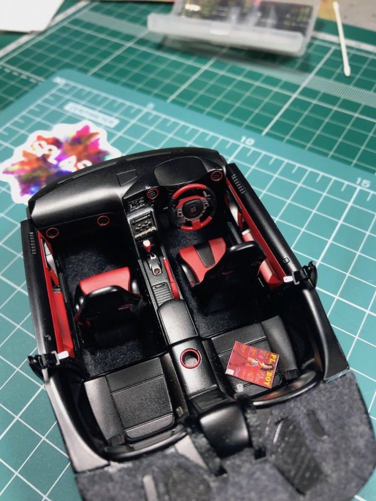

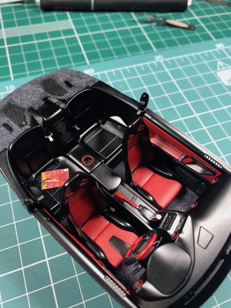

Популярный пост Andrey Labuzov 6544 Опубликовано 31 Dec 2018, 08:38:19 Автор Популярный пост Жалоба Поделиться Опубликовано 31 Dec 2018, 08:38:19 Пока вся страна строгает оливье, я дострогал салон ) 13 Ссылка на сообщение Поделиться на другие сайты
Чайка Ливингстон 207 Опубликовано 31 Dec 2018, 08:44:46 Жалоба Поделиться Опубликовано 31 Dec 2018, 08:44:46 То ли шагрень ядреная,то ли шершавый пластик . Хорошо,что будет накрыто кузовом. Ссылка на сообщение Поделиться на другие сайты
cuba_13 3601 Опубликовано 31 Dec 2018, 08:57:15 Жалоба Поделиться Опубликовано 31 Dec 2018, 08:57:15 (изменено) А мне понравился этот эффект зернистости, он коже реалистичность придаёт. Сочный салон вышел. Изменено 31 Dec 2018, 08:57:27 пользователем cuba_13 Ссылка на сообщение Поделиться на другие сайты

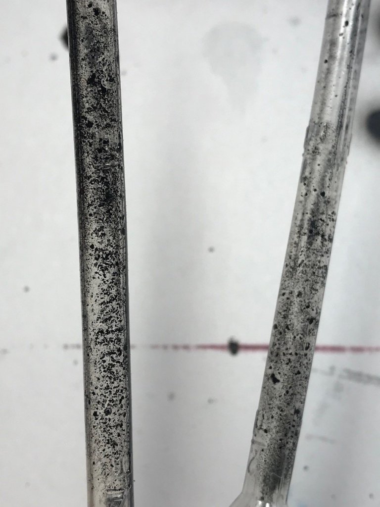

Andrey Labuzov 6544 Опубликовано 31 Dec 2018, 09:16:46 Автор Жалоба Поделиться Опубликовано 31 Dec 2018, 09:16:46 (изменено) 21 минуту назад, cuba_13 сказал: А мне понравился этот эффект зернистости, он коже реалистичность придаёт. Сочный салон вышел. На самом деле, в данном случае, меня подвела полуглянцева черная краска от Zero ( @RoF хорошо, что мы её в итоге не купили тебе). Zero вообще, в последнее время сильно меня расстраивает. Открыл я для салона новую 120мл банку черной краски, начинаю красить и понимаю, что что-то не так... короче, краска оказалась вот такая: Она засрала мне сопло 0.4, хотя не понимаю как это вообще возможно, а покрашенная поверхность напоминала крупный наждак. В итоге, я отшлифовал покрашенные места и перекрасил другой краской. Видимо, некоторые места не дошлифовал, хотя ни визуально ни тактильно эти неровности не обнаруживаются. И видны, как выяснилось, только на макросъёмке. Жаль, конечно 120мл недешёвой краски... Изменено 31 Dec 2018, 09:20:35 пользователем Andrey Labuzov Ссылка на сообщение Поделиться на другие сайты

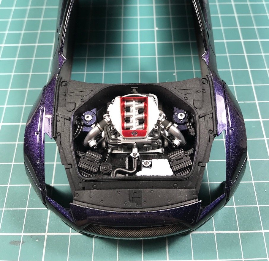

Популярный пост Andrey Labuzov 6544 Опубликовано 3 Feb 2019, 07:36:29 Автор Популярный пост Жалоба Поделиться Опубликовано 3 Feb 2019, 07:36:29 Давненько не обновлял тему... начало года, плюс случайно начал параллельно делать 370-й. Но, тем не менее, работа продолжается. На данный момент сделан двигатель и колёса. Колёса решил использовать штатные, просто перекрасить их, поскольку TE37 из набора RB мне кажутся жутким ширпотребом. Пристрою их потом на какую-нибудь другую модель )) А также, мне пришёл новый капот от EightyOne, уже получается четвёртый для этой модели На первый взгляд, качество не уступает тому же Hobby Design, только смола белая и более глянцевая. При этом, на капоте отлиты все элементы штатного капота, такие как крепления и углубление для упора. К машине подходит гораздо лучше ХД-шных, единственный нюанс - передний край капота чуть выше кромки бампера. Но, я думаю, это из-за того, что этот капот является частью смоляного кита и там, видимо, бампер выше штатного. В общем, я решил, что будет у меня два сменных капота Гибрид родного и ХД-шного я доведу до ума в плане карбона, а новый просто покрашу в цвет кузова. 7 Ссылка на сообщение Поделиться на другие сайты
