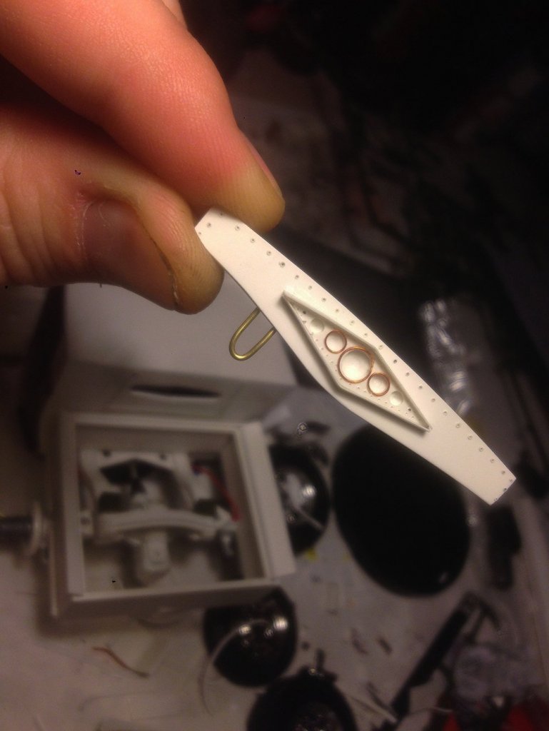

Популярный пост ScaleHotrodRatrodCustoms 415 Опубликовано 30 Nov 2018, 18:55:47 Автор Популярный пост Жалоба Поделиться Опубликовано 30 Nov 2018, 18:55:47 Потихоньку продолжаю работу по пикапу. Сделал приборку из пвх и меди, пол кабины, купол под коробку с кулисой и бэдбой седалище сдвоенное в виде дивана 13 Ссылка на сообщение Поделиться на другие сайты

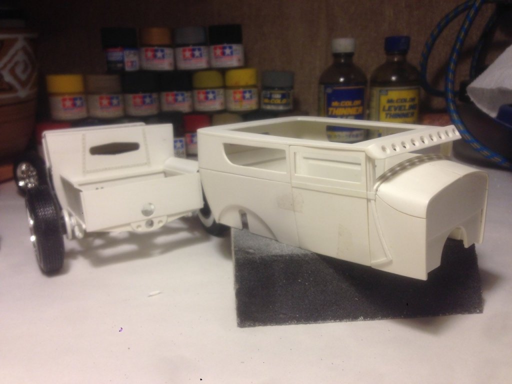

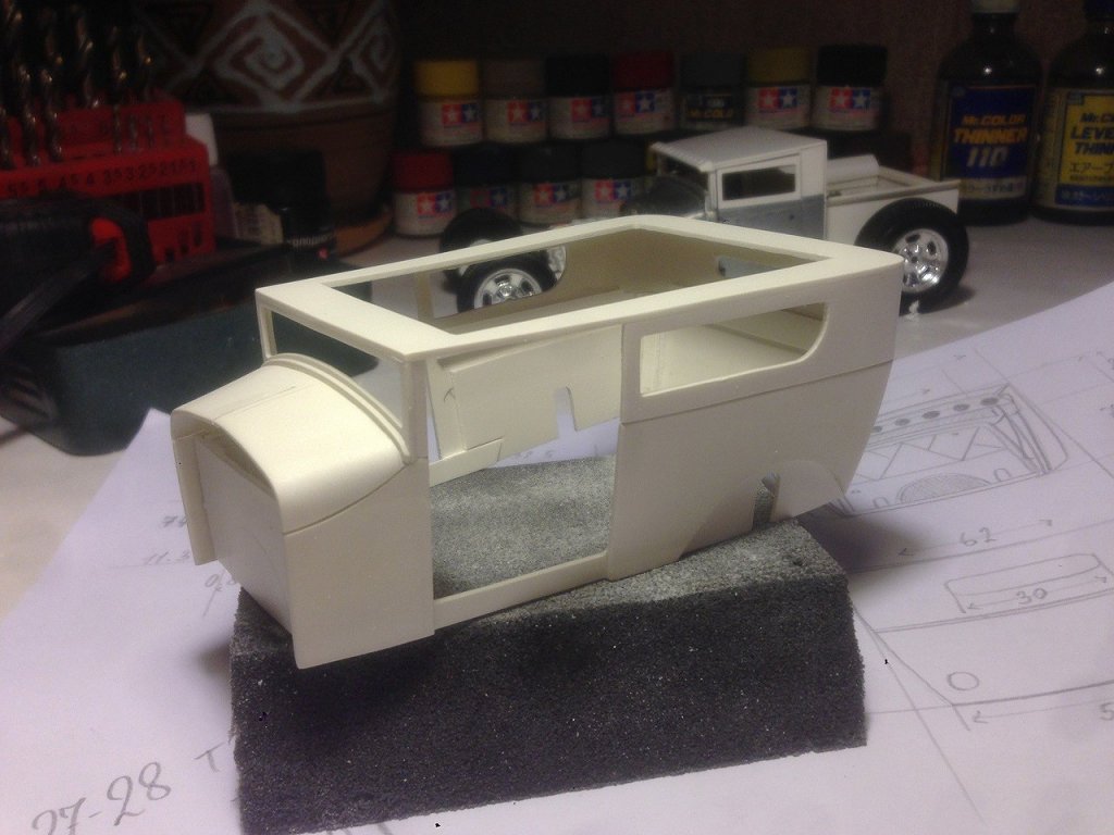

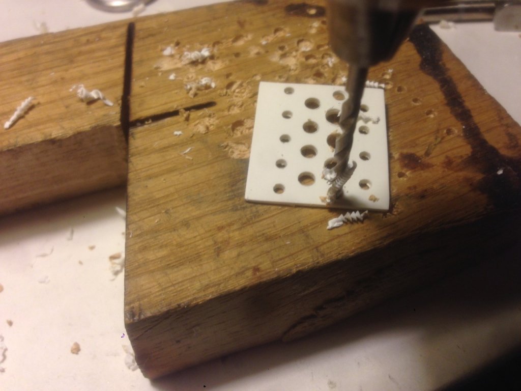

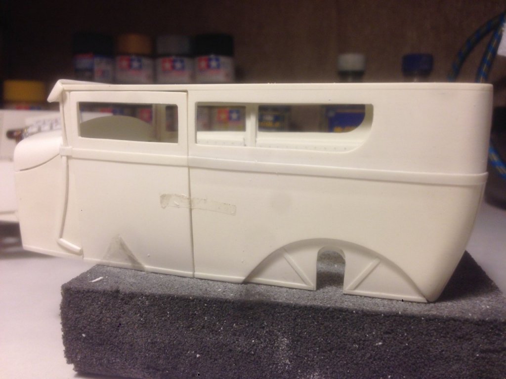

Популярный пост ScaleHotrodRatrodCustoms 415 Опубликовано 4 Dec 2018, 12:50:18 Автор Популярный пост Жалоба Поделиться Опубликовано 4 Dec 2018, 12:50:18 Продолжаю темку. Пока нет возможности красить - начал потихоньку пилить еще один эксклюзив. 1927 Ford model T Tudor с мордой от 29ого форда и грилем от 32ого. Как обычно набросал схемку-выкройку с размерами и погнал, материалы - ПВХ пластик 1.5 мм, полистирол. Пока все довольно сыро и голо, но общие черты уже узнаются. 10 Ссылка на сообщение Поделиться на другие сайты

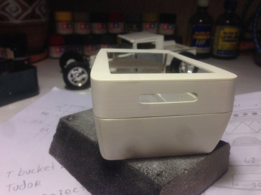

Driver 1215 Опубликовано 4 Dec 2018, 13:10:47 Жалоба Поделиться Опубликовано 4 Dec 2018, 13:10:47 Интересно, а для чего крышу высверливать? Не проще прямо на заготовке сразу ножом отверстие вырезать? 1 Ссылка на сообщение Поделиться на другие сайты
ScaleHotrodRatrodCustoms 415 Опубликовано 4 Dec 2018, 13:15:47 Автор Жалоба Поделиться Опубликовано 4 Dec 2018, 13:15:47 пластик толстый 1,5 мм, не возьмет его нож, да и так привычней, уж давно так делаю отверстия для окон, дверей и прочего) 1 Ссылка на сообщение Поделиться на другие сайты
RBPencil 2655 Опубликовано 4 Dec 2018, 13:47:38 Жалоба Поделиться Опубликовано 4 Dec 2018, 13:47:38 Кузов смотрю удлиненный. 1 Ссылка на сообщение Поделиться на другие сайты

LittleBoo 1366 Опубликовано 4 Dec 2018, 17:15:17 Жалоба Поделиться Опубликовано 4 Dec 2018, 17:15:17 2 часа назад, ScaleHotrodRatrodCustoms сказал: А как пластик так ровно изгибаешь, что над моторным щитом? Или как изготавливается деталь такой сложной, гнутой формы? 1 Ссылка на сообщение Поделиться на другие сайты
ScaleHotrodRatrodCustoms 415 Опубликовано 4 Dec 2018, 18:36:28 Автор Жалоба Поделиться Опубликовано 4 Dec 2018, 18:36:28 изгибаю об углы Ссылка на сообщение Поделиться на другие сайты
e36Evgen 16 Опубликовано 5 Dec 2018, 02:49:38 Жалоба Поделиться Опубликовано 5 Dec 2018, 02:49:38 8 часов назад, ScaleHotrodRatrodCustoms сказал: изгибаю об углы Тоже заинтересовало... Без какого либо нагрева?? Ссылка на сообщение Поделиться на другие сайты
ScaleHotrodRatrodCustoms 415 Опубликовано 5 Dec 2018, 15:05:52 Автор Жалоба Поделиться Опубликовано 5 Dec 2018, 15:05:52 12 часов назад, e36Evgen сказал: Тоже заинтересовало... Без какого либо нагрева?? Да без какого либо нагрева, из за нагрева замечал неоднократно - что через некоторое время деталь ведет или кренит, по этому просто об угол стола по волокнам пластик изгибаю пластиком постепенно сдвигая и делая напор сильней пальцами на загиб. Ссылка на сообщение Поделиться на другие сайты

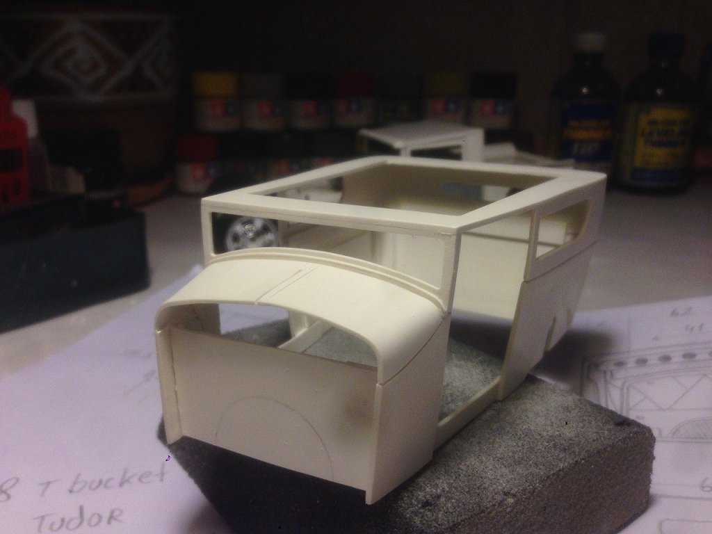

Популярный пост ScaleHotrodRatrodCustoms 415 Опубликовано 5 Dec 2018, 17:16:37 Автор Популярный пост Жалоба Поделиться Опубликовано 5 Dec 2018, 17:16:37 (изменено) Тем временем продолжаю тудор. сделаны двери, козырек, доведены до ума окна и изготовлены некоторые элемент и молдинги по кузову. Изменено 5 Dec 2018, 17:17:40 пользователем ScaleHotrodRatrodCustoms 7 Ссылка на сообщение Поделиться на другие сайты

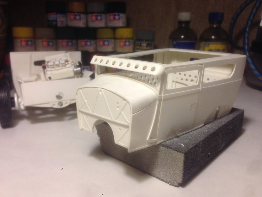

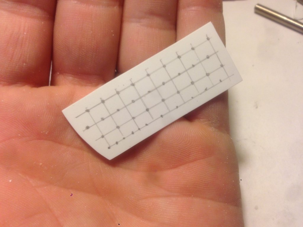

Популярный пост ScaleHotrodRatrodCustoms 415 Опубликовано 6 Dec 2018, 15:30:34 Автор Популярный пост Жалоба Поделиться Опубликовано 6 Dec 2018, 15:30:34 Продолжаю. доделал мелочи и молдинги по кузову, переднюю панель и начал делать панели интерьера в стиле drilled) 15 Ссылка на сообщение Поделиться на другие сайты
PETERSON 10186 Опубликовано 7 Dec 2018, 11:23:53 Жалоба Поделиться Опубликовано 7 Dec 2018, 11:23:53 Работа впечатляет! Но почему крыша абсолютно плоская? Это такая задумка? Лично мне кажется, что она убивает всю модель. 1 Ссылка на сообщение Поделиться на другие сайты
ScaleHotrodRatrodCustoms 415 Опубликовано 7 Dec 2018, 19:50:03 Автор Жалоба Поделиться Опубликовано 7 Dec 2018, 19:50:03 8 часов назад, PETERSON сказал: Работа впечатляет! Но почему крыша абсолютно плоская? Это такая задумка? Лично мне кажется, что она убивает всю модель. спасибо! у модели форда Т 1927 она абсолютно плоская 1 Ссылка на сообщение Поделиться на другие сайты
PETERSON 10186 Опубликовано 7 Dec 2018, 20:14:18 Жалоба Поделиться Опубликовано 7 Dec 2018, 20:14:18 3 минуты назад, ScaleHotrodRatrodCustoms сказал: у модели форда Т 1927 она абсолютно плоская Ошибаетесь. Да, она визуально кажется плоской, но тем не менее имеет выгнутую форму. Если бы она была совершенно плоской, то казалась бы вогнутой, что мы и видим в вашем случае. Ссылка на сообщение Поделиться на другие сайты
ScaleHotrodRatrodCustoms 415 Опубликовано 7 Dec 2018, 20:20:48 Автор Жалоба Поделиться Опубликовано 7 Dec 2018, 20:20:48 3 минуты назад, PETERSON сказал: Ошибаетесь. Да, она визуально кажется плоской, но тем не менее имеет выгнутую форму. Если бы она была совершенно плоской, то казалась бы вогнутой, что мы и видим в вашем случае. ну у меня же кастом, с чоп топом, и удлиннением кузова, и на хотроде где кожей обтянута как раз плоско и вот еще пара примеров, мне нужна именно полностью плоская, чтобы сделать потом особый настил рамочный. 2 Ссылка на сообщение Поделиться на другие сайты
