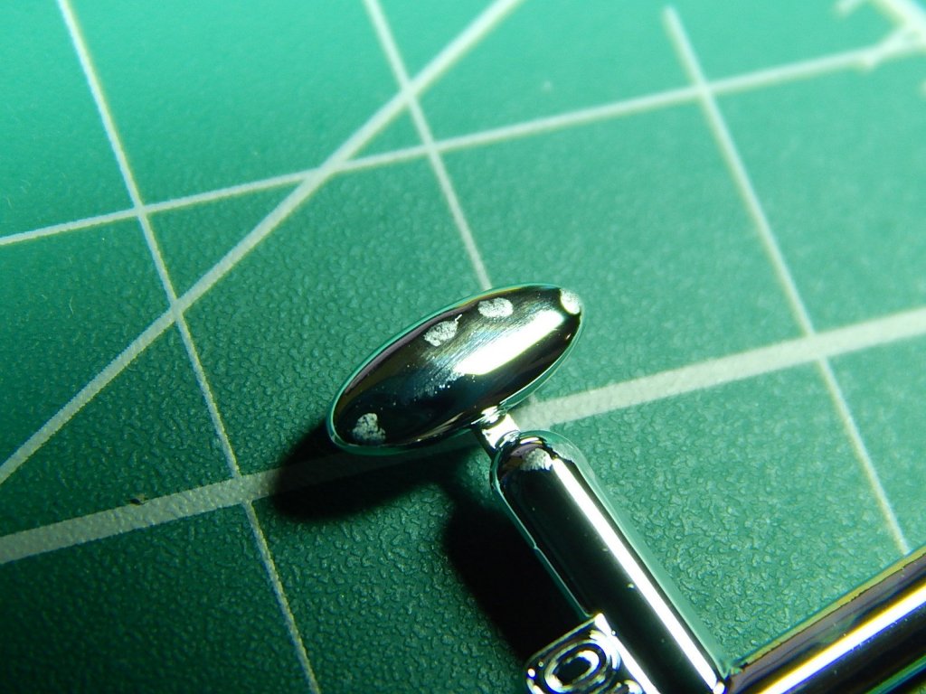

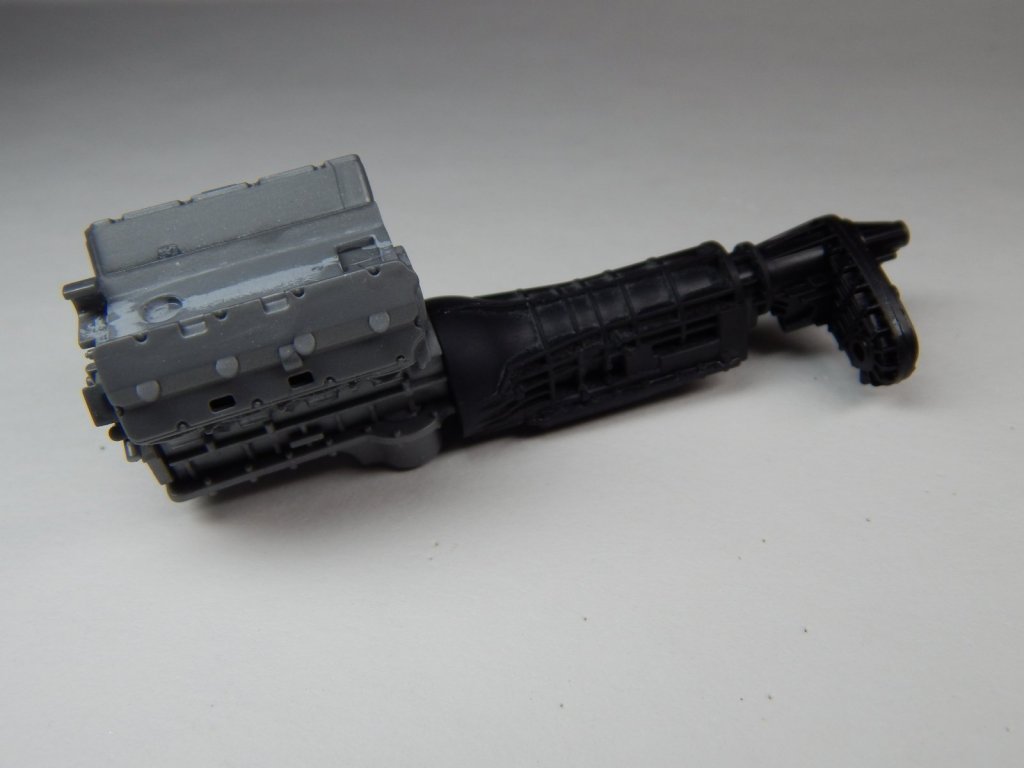

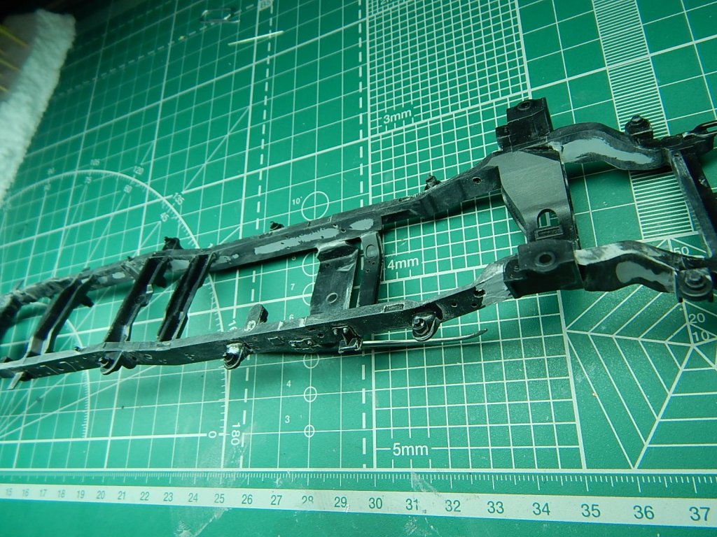

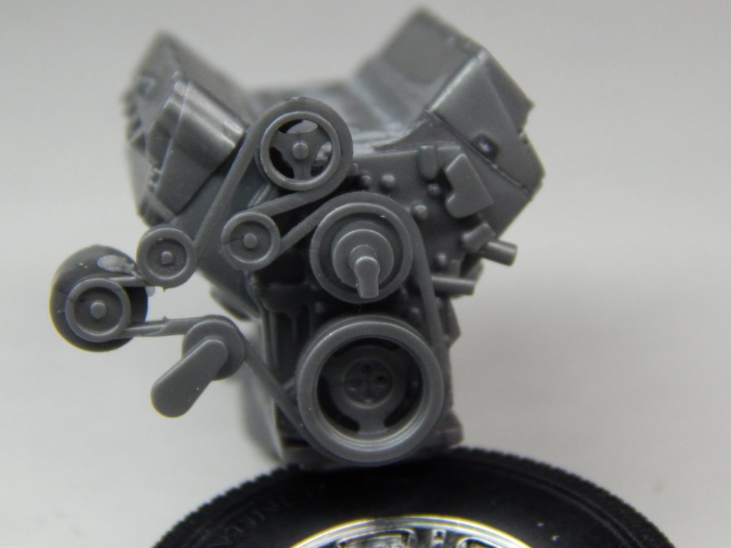

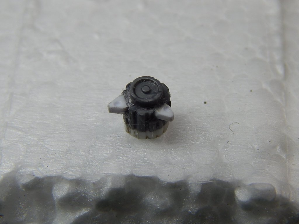

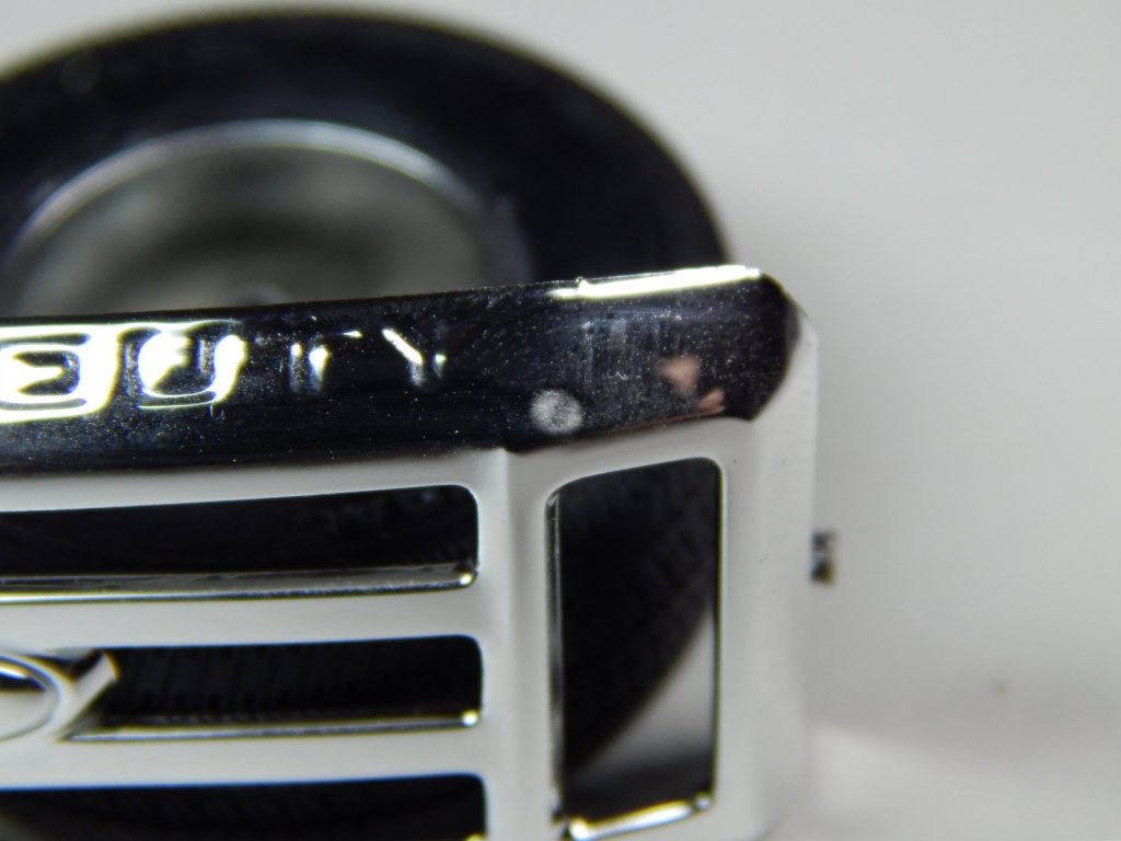

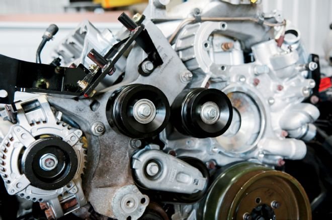

Популярный пост Mordor 61 Опубликовано 29 Nov 2018, 05:33:21 Популярный пост Жалоба Поделиться Опубликовано 29 Nov 2018, 05:33:21 (изменено) Приветствую всех. Всё-таки решил завести тему о постройке данного кита. Планы собрать из коробки с небольшой детализацией подкапотного пространства. Содержимое набора можно посмотреть тут http://scalecustoms.ru/forum/viewtopic.php?p=217312#p217312 За прототип (цвета салона и кузова) берём данный авто. При поиске на информации наткнулся на тему о постройке Там была затронута тема заводского хрома. Попробовал на кусочке литника. Как и ожидалось хром держится плохо. При осмотре хромированного литника обнаружил косяк на решетке радиатора. Как крайняя мера буду смывать хром и красить в цвет, либо попытаться переделать хром суперметалликом от Ганзы. На данном этапе прогресс минимален: подсобрал двигатель, коробку, раздатку, заменил насадку выхлопа на антенну. Попутно занимаюсь рамой и готовлю кузов. Как видно из фото часть роликов и генератор висят в воздухе. Будем делать кронштейн под них. У кого есть фото и информация по этому двигателю буду очень признателен. Изменено 29 Nov 2018, 05:34:56 пользователем Mordor 17 Ссылка на сообщение Поделиться на другие сайты

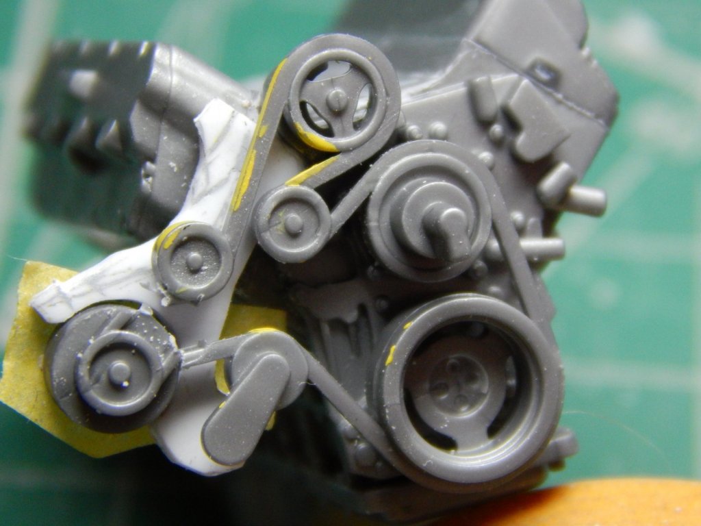

Mordor 61 Опубликовано 2 Dec 2018, 15:28:43 Автор Жалоба Поделиться Опубликовано 2 Dec 2018, 15:28:43 Медленно, но верно движемся дальше. Попытался изготовить кронштейн, пока только заготовка. На сколько получилось или нет судить вам. 3 Ссылка на сообщение Поделиться на другие сайты

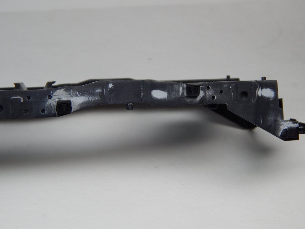

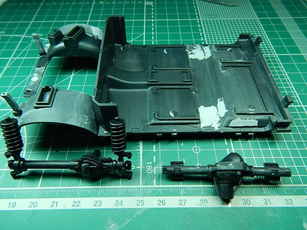

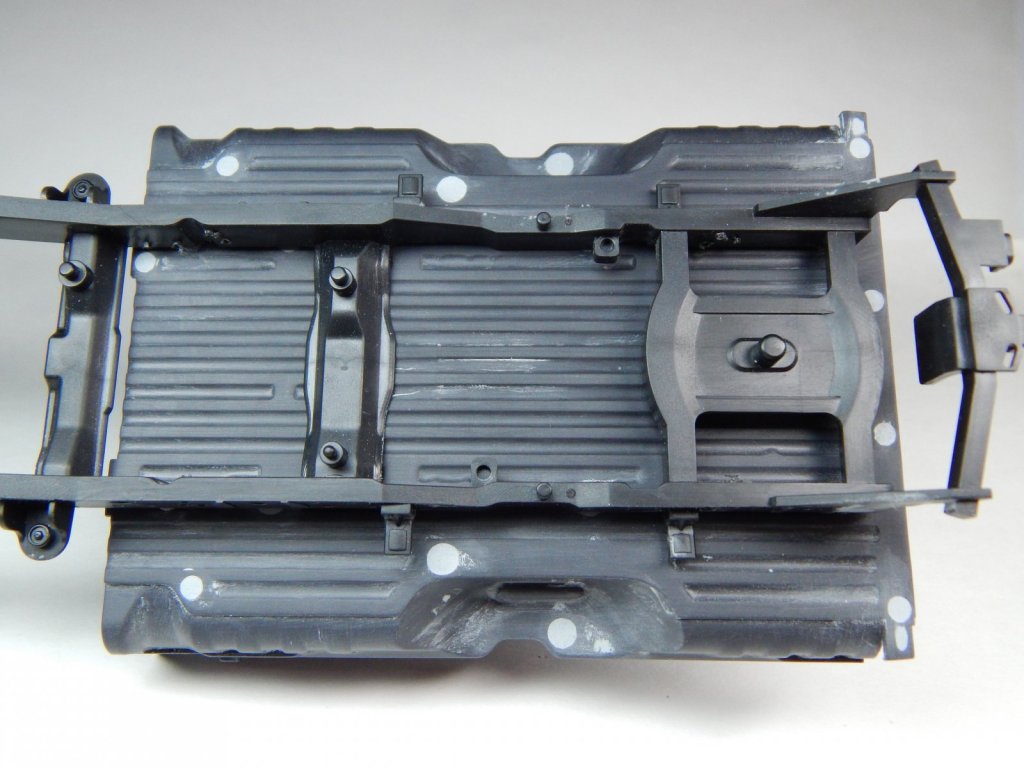

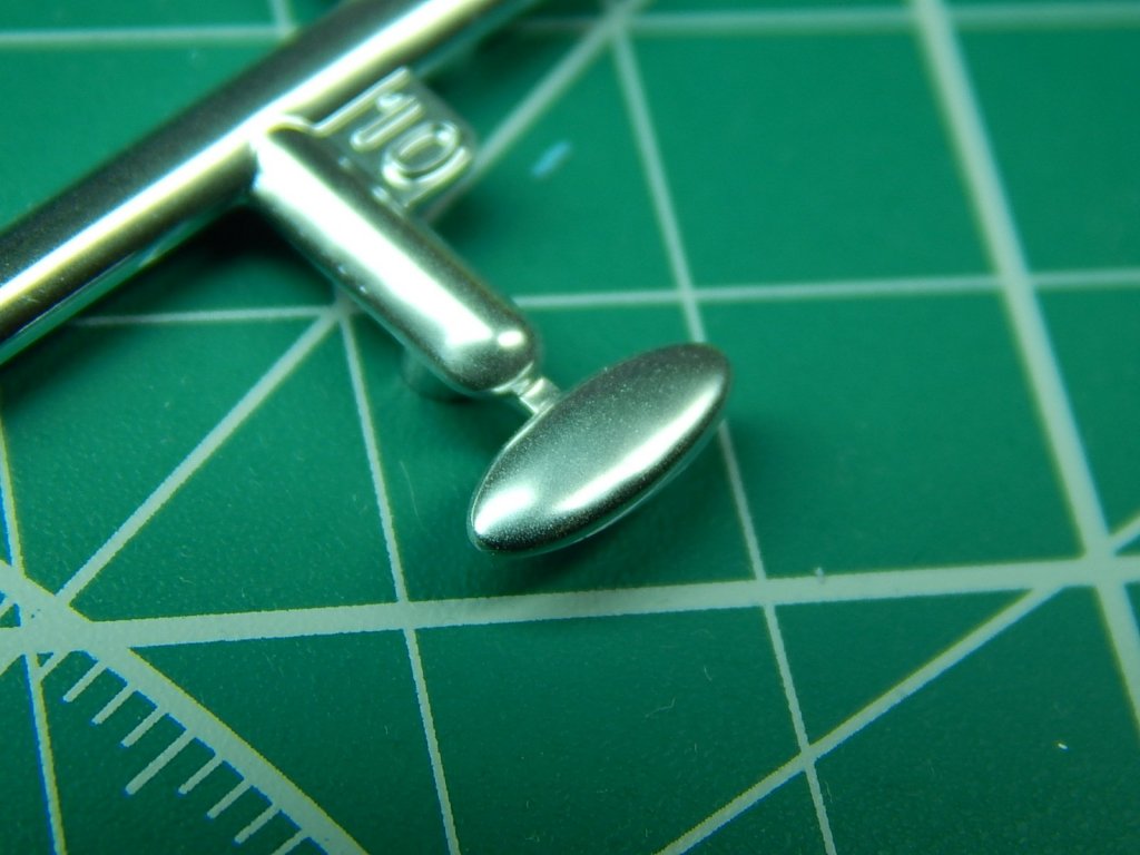

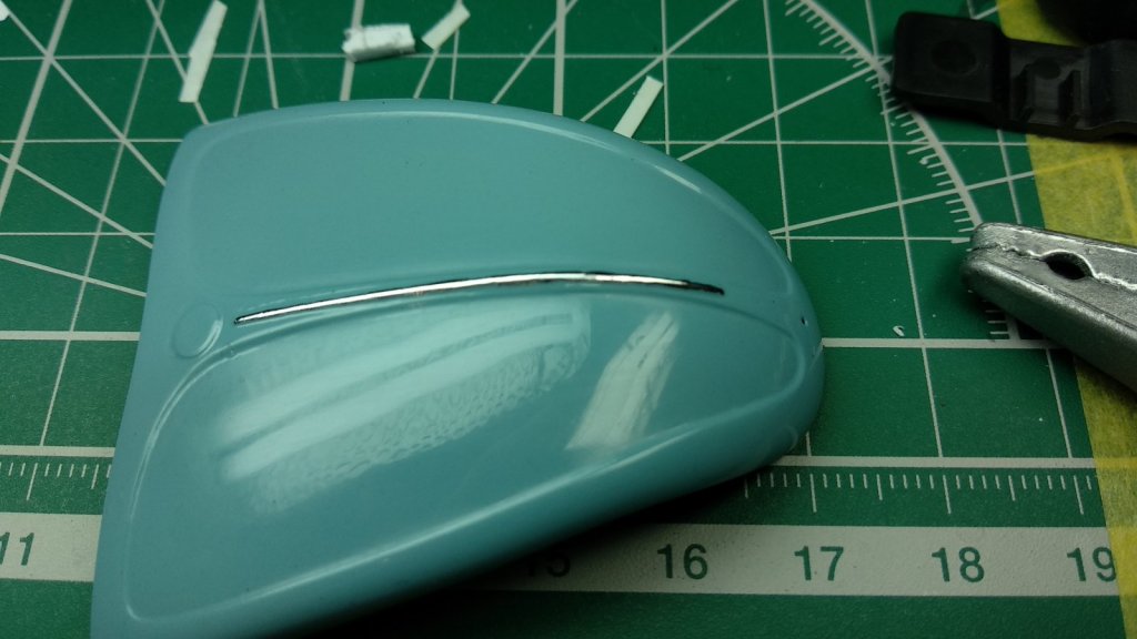

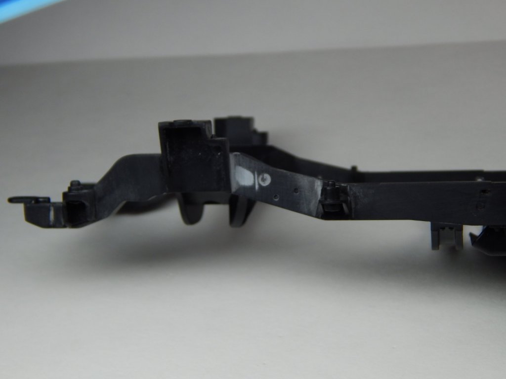

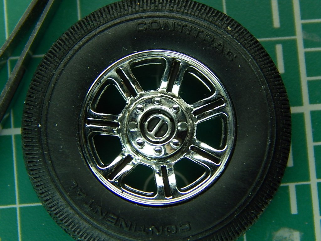

Популярный пост Mordor 61 Опубликовано 10 Dec 2018, 19:51:38 Автор Популярный пост Жалоба Поделиться Опубликовано 10 Dec 2018, 19:51:38 Приветствую всех. Давненько я не обновлялся, а все потому, что времени практически нет. И так приступим. Доступно много времени ушло на изготовление кронштейна для части роликов. На данном этапе выглядит это так. Попытался облагородить генератор, но как по мне вышло не очень. Попутно мучаю раму. На внутренних сторонах много утяжин и стыков от пресформ (особенно вокруг многочисленных кронштейнов для кабины и кузова). Потихоньку переходим к ходовке. В наборе дают два варианта колес. Выбрал как мне кажется самые как мне кажется красивые и немного оживил их. А теперь о приятном. На задней эмблеме такая же петрушка как и на решетке радиатора. Подумал, что можно суперметалликом от Ганзы поправить. Эффект не очень понравился. Тогда ход конем ( подсмотрел у @Andrey Labuzov ). Ну и напоследок подсмотрев в соседней теме прикупил себе скотч. На этом пока все. 5 Ссылка на сообщение Поделиться на другие сайты
Max4x4 2485 Опубликовано 11 Dec 2018, 00:26:27 Жалоба Поделиться Опубликовано 11 Dec 2018, 00:26:27 На самом деле эту краску очень хвалят. Возможно наносил неправильно? Её надо наносить тонким слоем и на глянцевую поверхность, сдесь же явно видно что перелил. Попробуй потренироваться. Ссылка на сообщение Поделиться на другие сайты
Mordor 61 Опубликовано 11 Dec 2018, 04:11:06 Автор Жалоба Поделиться Опубликовано 11 Dec 2018, 04:11:06 @Max4x4 про нанесение тонкими слоями в курсе. Задувал аэром с соплом 0,2. При покраске аэр вел себя странно, даёшь чуть-чуть почти нет краски, даёшь сильнее льет как из ведра. Надо будет попробовать ещё. Ссылка на сообщение Поделиться на другие сайты
Max4x4 2485 Опубликовано 11 Dec 2018, 05:33:11 Жалоба Поделиться Опубликовано 11 Dec 2018, 05:33:11 Постарайся положить сухой слой. Для этого можно увеличить расстояние. Ссылка на сообщение Поделиться на другие сайты
Andrey Labuzov 6544 Опубликовано 11 Dec 2018, 06:58:51 Жалоба Поделиться Опубликовано 11 Dec 2018, 06:58:51 Там даже не просто сухой слой нужен, а несколько совсем прозрачных слоёв. А потом слегка полирнуть мягкой тряпочкой для лучшего результата. Ссылка на сообщение Поделиться на другие сайты
Чайка Ливингстон 207 Опубликовано 11 Dec 2018, 08:01:21 Жалоба Поделиться Опубликовано 11 Dec 2018, 08:01:21 Цитата При покраске аэр вел себя странно, даёшь чуть-чуть почти нет краски, даёшь сильнее льет как из ведра. Надо будет попробовать ещё. Продавец мне настоятельно рекомендовал всю ганзу разводить ретардером. Даже суперметаллики. Ссылка на сообщение Поделиться на другие сайты

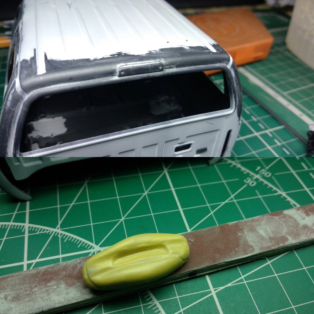

Mordor 61 Опубликовано 11 Dec 2018, 08:02:58 Автор Жалоба Поделиться Опубликовано 11 Dec 2018, 08:02:58 Вопрос на всеобщее обсуждение. Есть мысль переделать стоп/задний ход на крыше, стоит ли засорится или просто покрасить клипами? @Чайка Ливингстон есть пара растворителей Ссылка на сообщение Поделиться на другие сайты
Чайка Ливингстон 207 Опубликовано 11 Dec 2018, 09:44:29 Жалоба Поделиться Опубликовано 11 Dec 2018, 09:44:29 Ну и отлично. Попробуйте любой. Ссылка на сообщение Поделиться на другие сайты
inter4300 231 Опубликовано 11 Dec 2018, 13:36:07 Жалоба Поделиться Опубликовано 11 Dec 2018, 13:36:07 Тоже понаблюдаю за сборкой, такой же набор лежит, ждёт своего часа. Спойлер Ссылка на сообщение Поделиться на другие сайты

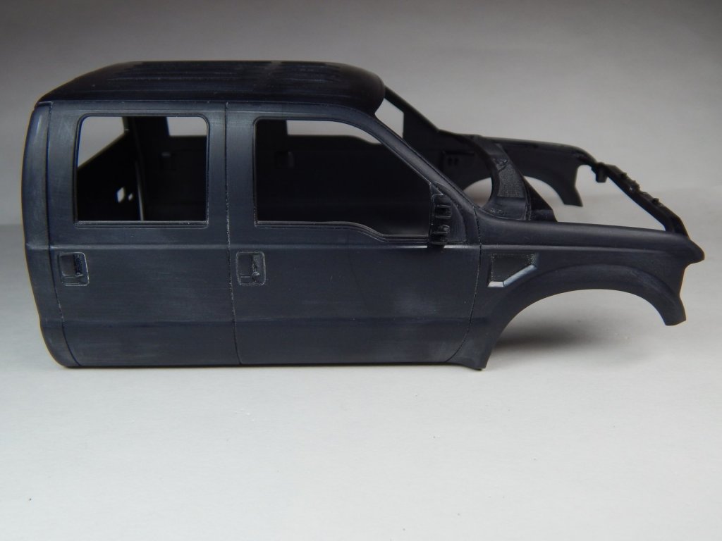

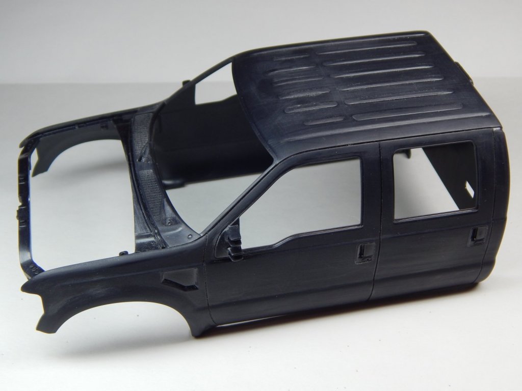

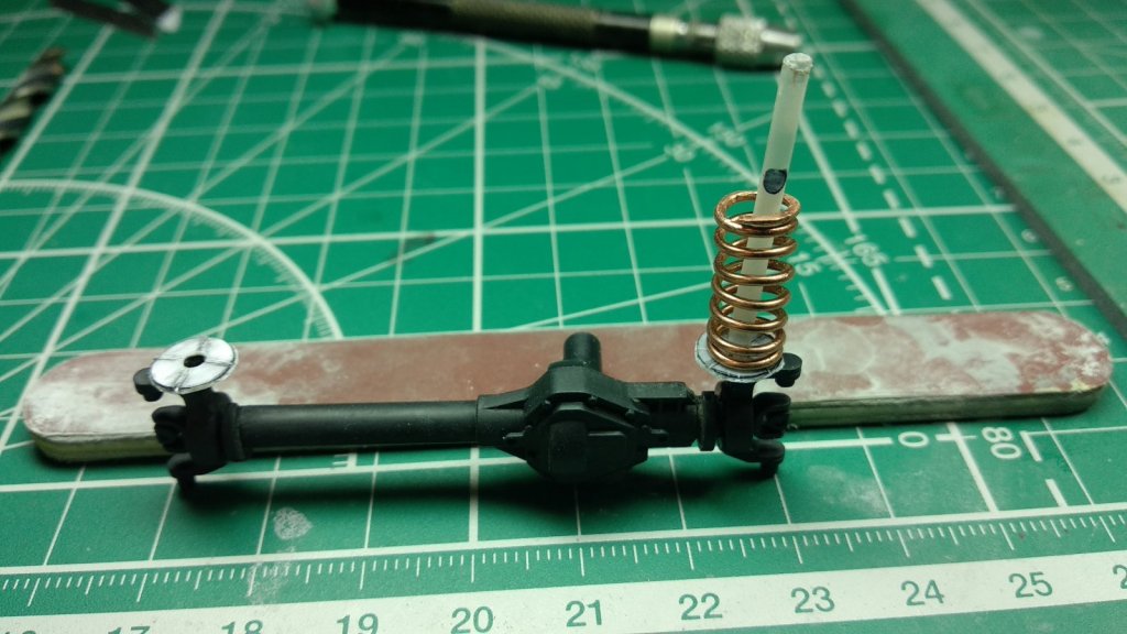

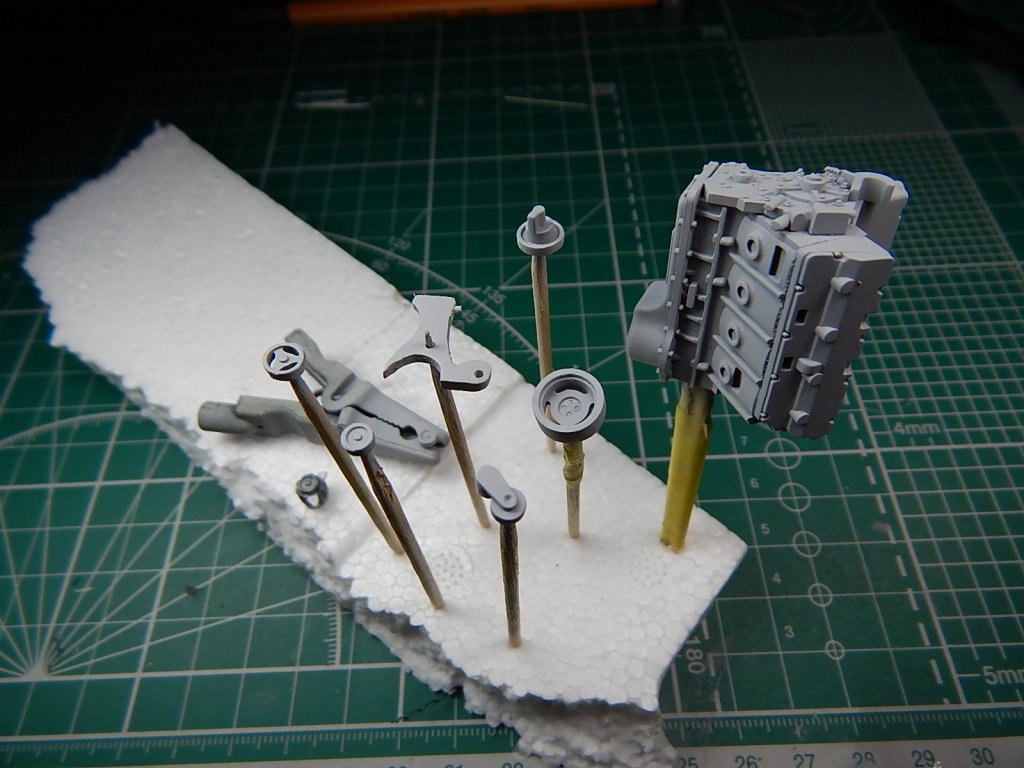

Популярный пост Mordor 61 Опубликовано 25 Dec 2018, 04:26:41 Автор Популярный пост Жалоба Поделиться Опубликовано 25 Dec 2018, 04:26:41 (изменено) Маленькое обновление. Пока сохнет грунт занимаюсь подвеской. Срезал штатные пружины. Из литника сделал штоки, пружины из медной проволоки. Также добавил нижнее крепление пружины. Сзади на кабине присутствуют непонятно для чего отверстия. Быть их поидее не должно. Будем заклеивать, но можно и не заморачиваться так как все это будет скрыто кузовом. Из эпоксидной шеакли сделал форму для стопа/заднего хода форму. Планирую сточить фонарь до основания и сделать прозрачную часть из литника. Надеюсь далее стройка пойдет быстрее. Изменено 25 Dec 2018, 04:27:13 пользователем Mordor 6 Ссылка на сообщение Поделиться на другие сайты

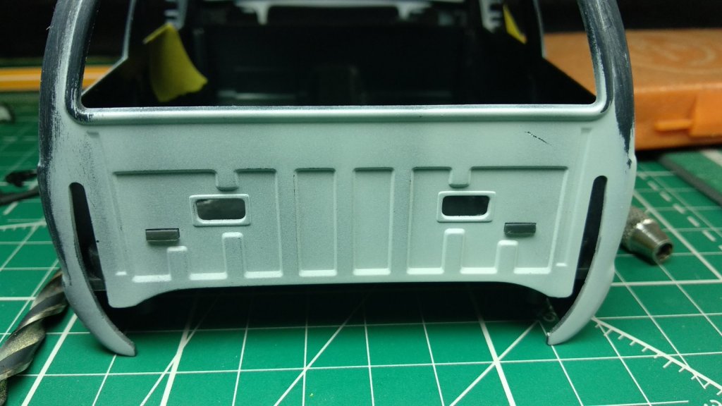

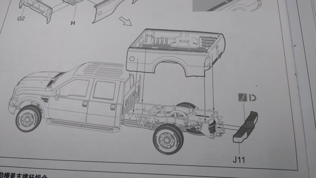

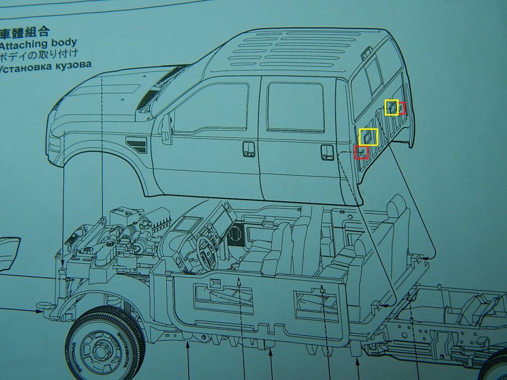

Mordor 61 Опубликовано 25 Dec 2018, 17:50:35 Автор Жалоба Поделиться Опубликовано 25 Dec 2018, 17:50:35 7 часов назад, cuba_13 сказал: А отверстия, разве не для крепления сидений/кузова? Сиденья никак к задней стенке не крепятся. Исходя из инструкции низ кабины вставляется в отверстия помеченные красным. Желтым так же помечены отверстия сквозные, для чего загадка. именно их планирую заклеить. Ну и после работы зашел в местную малярку намешали краски. 1 Ссылка на сообщение Поделиться на другие сайты
LittleBoo 1366 Опубликовано 25 Dec 2018, 17:56:14 Жалоба Поделиться Опубликовано 25 Dec 2018, 17:56:14 4 минуты назад, Mordor сказал: Желтым так же помечены отверстия сквозные, для чего загадка. именно их планирую заклеить. Не торопись, возможно на них крепится грузовой кузов к кабине. у меня на F-150 так было. Ссылка на сообщение Поделиться на другие сайты
Mordor 61 Опубликовано 25 Dec 2018, 18:10:33 Автор Жалоба Поделиться Опубликовано 25 Dec 2018, 18:10:33 13 минут назад, LittleBoo сказал: Не торопись, возможно на них крепится грузовой кузов к кабине. у меня на F-150 так было. Ссылка на сообщение Поделиться на другие сайты
ingramosh73 181 Опубликовано 25 Dec 2018, 18:24:35 Жалоба Поделиться Опубликовано 25 Dec 2018, 18:24:35 В эти отверстия ничего не крепится. Но и морозиться с ними считаю абсолютно лишним. Ни с какого боку их вообще не видно. Кузов достаточно плотно прилегает к кабине. Хотя хозяин - барин конечно же. 3 Ссылка на сообщение Поделиться на другие сайты
PETERSON 10197 Опубликовано 28 Dec 2018, 22:09:14 Жалоба Поделиться Опубликовано 28 Dec 2018, 22:09:14 В 25.12.2018 в 20:50, Mordor сказал: отверстия сквозные, для чего загадка Там стоят вытяжные клапана вентиляции салона. Ссылка на сообщение Поделиться на другие сайты

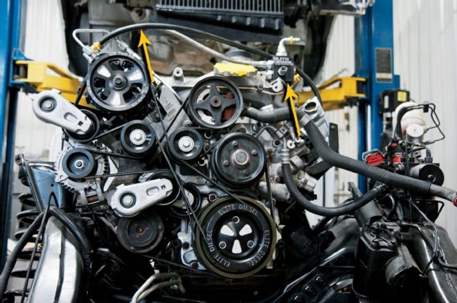

e36Evgen 16 Опубликовано 29 Dec 2018, 03:46:12 Жалоба Поделиться Опубликовано 29 Dec 2018, 03:46:12 Ребят,а не выполняют ли эти отверстия,такой же функционал,как на этом фото??? Думается мне,это вентиляционные отверстия... Для оттока воздуха из автомобиля Ссылка на сообщение Поделиться на другие сайты
cuba_13 3617 Опубликовано 29 Dec 2018, 07:05:43 Жалоба Поделиться Опубликовано 29 Dec 2018, 07:05:43 Миша же выше тоже самое написал. 1 Ссылка на сообщение Поделиться на другие сайты
