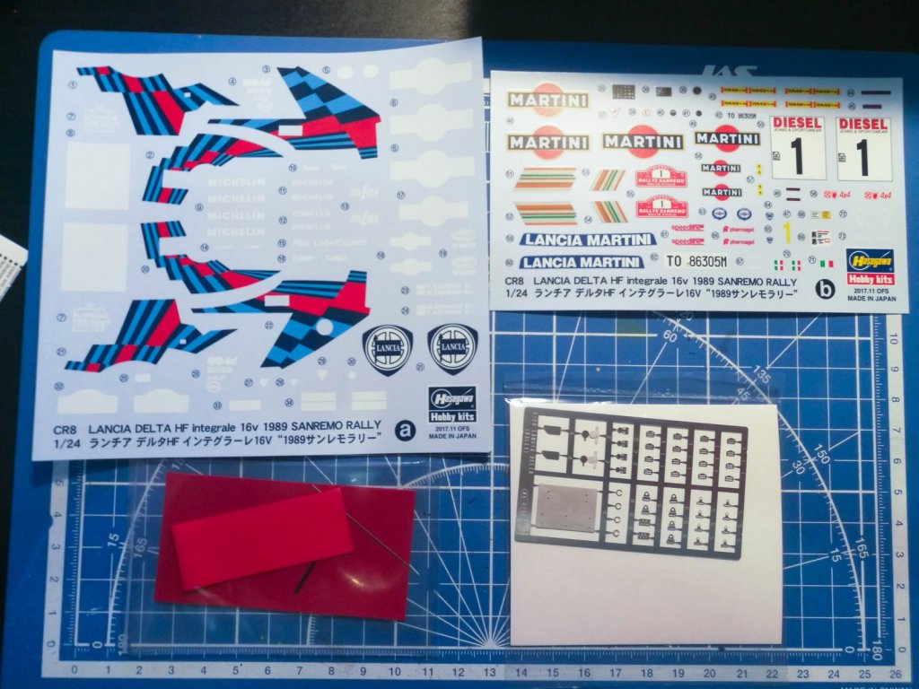

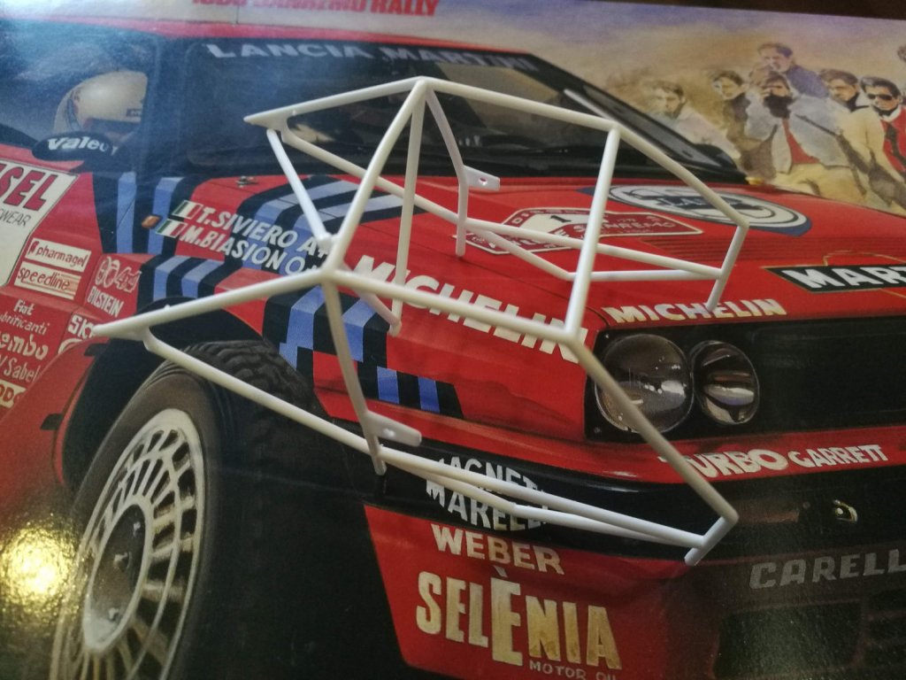

Популярный пост Cinzento 45 Опубликовано 14 Jan 2019, 10:02:53 Популярный пост Жалоба Поделиться Опубликовано 14 Jan 2019, 10:02:53 Неспешно соберём королеву ралли. Комплект не очень дорогой, но довольно богатый. За 2250р. получаем модель с кучей декалей, как и полагается wrc авто, а также комплект травления, резина для брызговиков и ткань для ремней безопасности. Собирать планирую неспешно, в удовольствие, поэтому впереди долгая история. Покраска кузова, лакировка и грунтовка из баллона, остальное кистью за неимением аэра. Для кузова вместо цвета Red, указанного в инструкции, взял Italian Red, т.к. модель авто обязывает)) 10 Ссылка на сообщение Поделиться на другие сайты

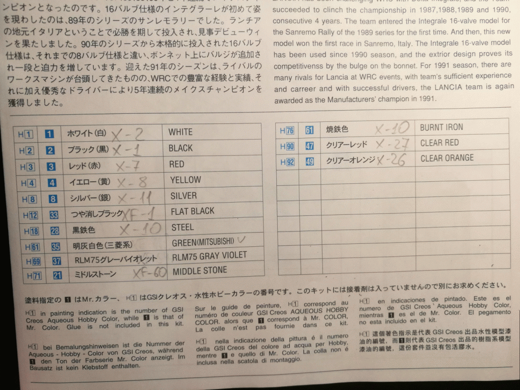

Cinzento 45 Опубликовано 15 Jan 2019, 05:59:08 Автор Жалоба Поделиться Опубликовано 15 Jan 2019, 05:59:08 Обнаружилась нестыковкав обозначении цветов. Во вложении скан схемы сборки из интернета и фото из моего набора (с карандашными пометками). Вопрос в цветах H61 и H69. Цвет H61 в одной схеме указан как IJN GRAY, а в другой как GREEN (MITSUBISHI). При сборке в этот цвет красятся дверные карты и, судя по фото, это серый матовый, типа XF-19 Sky grey от Tamiya. Цвет H69 указан в обоих схемах как RLM75, но в одно как просто GRAY, а в другой как GRAY VIOLET, что больше похоже на правду, судя по фото. Из похожих красок были найдены:-Pacific88 Aero RLM 75 Grauviolett -C037 Gunze Sangyo Краска художественная RLM75 Gray Violet (Серая полуматовая) -68-МАКР Звезда Краска Мастер-акрил Серо-фиолетовый RLM75 -71259 Vallejo "Model Air" RLM75 Серо-фиолетовый При этом именно с фиолетовым оттенком только Pacific88 и Звезда. Первая для аэра, а звезда подойдёт для кисти. Думаю брать её. Ссылка на сообщение Поделиться на другие сайты

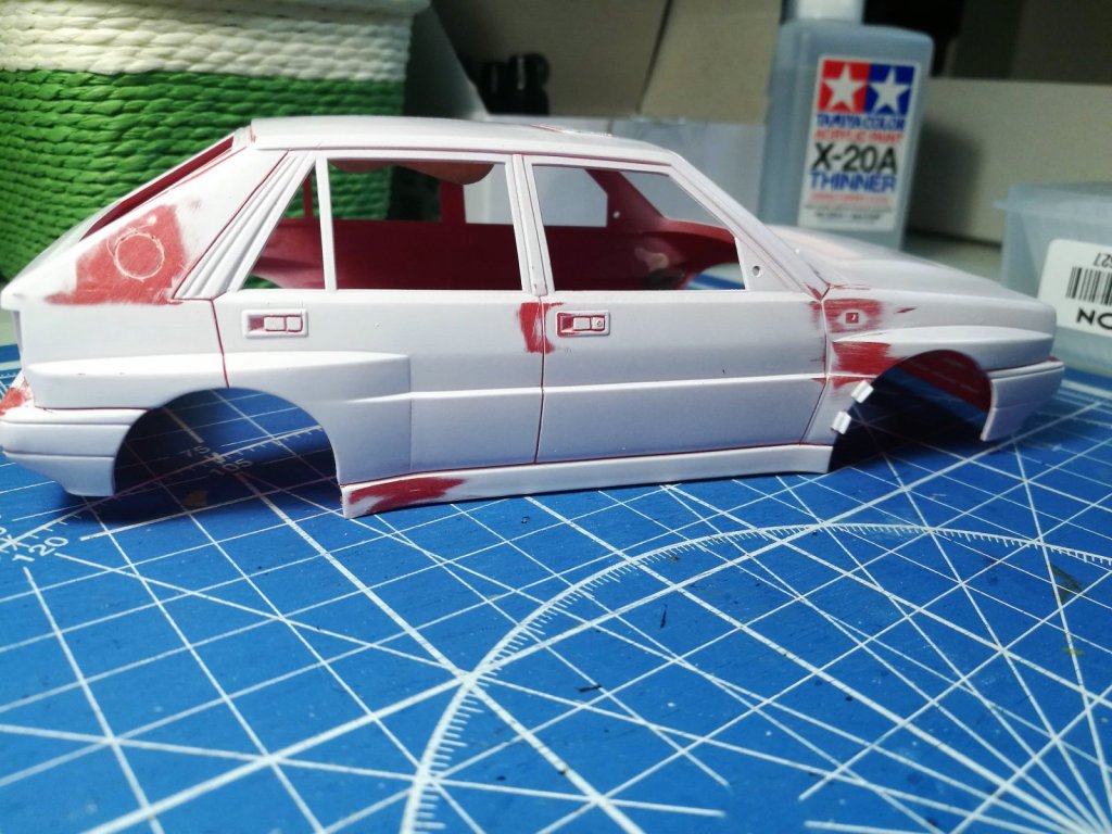

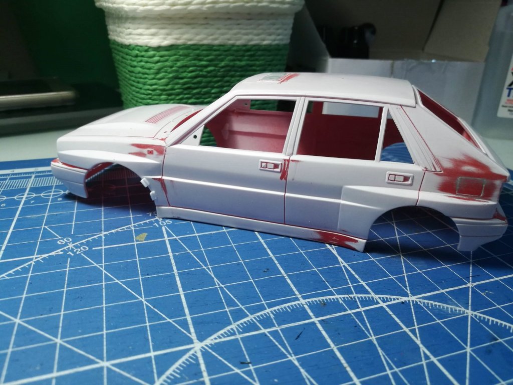

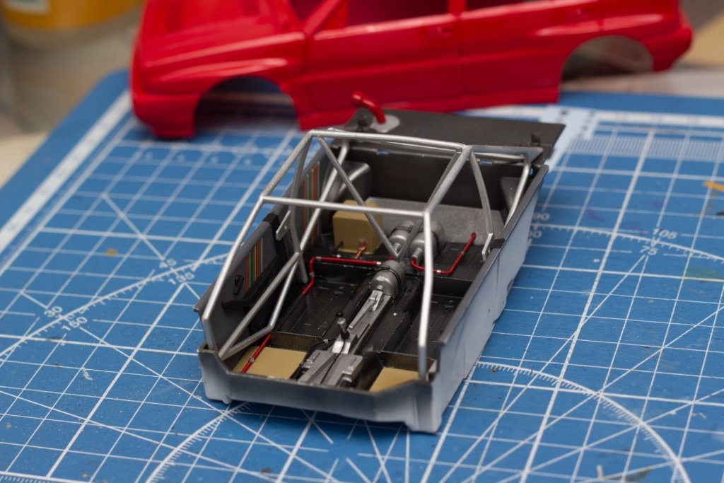

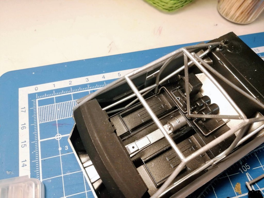

Cinzento 45 Опубликовано 16 Jan 2019, 12:59:26 Автор Жалоба Поделиться Опубликовано 16 Jan 2019, 12:59:26 Кузов подготовлен к грунту и нанесён первый проявочный слой, который выявил, что надо ещё доработать. Собрал каркас безопасности. Есть желание сделать проводку внутри салона. Помогите разобраться, что есть что (для удобства пронумеровал от 1 до 4). Схема предлагает красить 1 в песочный цвет, а остальное в серебро. Как я понимаю, 1 это аккумулятор, 4 огнетушитель, а 2 и 3 не понятно. Если не прав, поправьте. Помимо подключения данных девайсов будет тросс от ручника к задним колёсам + на фото видел провод из-под приборной панели к ручке переключения скоростей. 4 Ссылка на сообщение Поделиться на другие сайты
AZz 1635 Опубликовано 16 Jan 2019, 14:33:19 Жалоба Поделиться Опубликовано 16 Jan 2019, 14:33:19 On 1/15/2019 at 5:59 AM, Cinzento said: Обнаружилась нестыковкав обозначении цветов. Во вложении скан схемы сборки из интернета и фото из моего набора (с карандашными пометками). Вопрос в цветах H61 и H69. Как раз недавно изучал оттенки серого, может пригодиться: http://www.modelcarsmag.com/forums/topic/132347-tamiya-ts-67-ijn-gray/ А вообще искать похожие краски удобно вот здесь 1 Ссылка на сообщение Поделиться на другие сайты
Cinzento 45 Опубликовано 16 Jan 2019, 14:40:22 Автор Жалоба Поделиться Опубликовано 16 Jan 2019, 14:40:22 6 минут назад, AZz сказал: А вообще искать похожие краски удобно вот здесь Спасибо за ссылку! Серо-фиолетовый от звезды совпадает с оттенком H69 - буду использовать его. Ссылка на сообщение Поделиться на другие сайты
Cinzento 45 Опубликовано 17 Jan 2019, 10:03:10 Автор Жалоба Поделиться Опубликовано 17 Jan 2019, 10:03:10 Ну, где все знатоки раллийной техники? Помогите опознать внутрянку салона! Ссылка на сообщение Поделиться на другие сайты
valek 1650 Опубликовано 17 Jan 2019, 11:30:28 Жалоба Поделиться Опубликовано 17 Jan 2019, 11:30:28 Скорее всего 2 и 3 - это автоматическая система пожаротушения. То есть те же огнетушители от которых идут шланги под капот и к баку как правило. Ссылка на сообщение Поделиться на другие сайты
Cinzento 45 Опубликовано 17 Jan 2019, 16:50:49 Автор Жалоба Поделиться Опубликовано 17 Jan 2019, 16:50:49 Вот нашел описание конструкции раллийного авто. Кому-нибудь пригодится. 5 часов назад, valek сказал: Скорее всего 2 и 3 - это автоматическая система пожаротушения. То есть те же огнетушители от которых идут шланги под капот и к баку как правило. Спасибо! Похоже на то! Ссылка на сообщение Поделиться на другие сайты

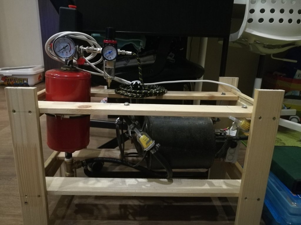

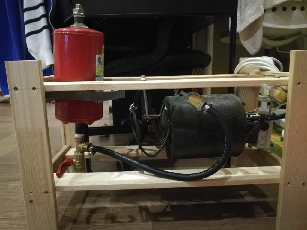

Популярный пост Cinzento 45 Опубликовано 11 Feb 2019, 08:39:06 Автор Популярный пост Жалоба Поделиться Опубликовано 11 Feb 2019, 08:39:06 Возьму паузу на время, т.к. решил обзавестись аэрографом. В данный момент собираю компрессор. Осталось обзавестись реле давления и редуктором, ну и выбрать сам аэрограф. 6 Ссылка на сообщение Поделиться на другие сайты
RBPencil 2639 Опубликовано 11 Feb 2019, 09:45:13 Жалоба Поделиться Опубликовано 11 Feb 2019, 09:45:13 1 час назад, Cinzento сказал: Возьму паузу на время, т.к. решил обзавестись аэрографом. В данный момент собираю компрессор. Осталось обзавестись реле давления и редуктором, ну и выбрать сам аэрограф. Нахлынули воспоминания 20 летней давности у меня.... Совет, фильтр масленый меняй чаще и повесь его ниже уровня выхода из ресивера, долго работать не рекомендую (5-6 минут не более потом перерыв на минут 15-20) Ссылка на сообщение Поделиться на другие сайты
Cinzento 45 Опубликовано 11 Feb 2019, 10:12:00 Автор Жалоба Поделиться Опубликовано 11 Feb 2019, 10:12:00 24 минуты назад, RBPencil сказал: Нахлынули воспоминания 20 летней давности у меня.... Совет, фильтр масленый меняй чаще и повесь его ниже уровня выхода из ресивера, долго работать не рекомендую (5-6 минут не более потом перерыв на минут 15-20) Вот такое реле, редуктор и фильтр будут стоять последовательно. А зачем масло-водо-отделительный фильтр ниже отпускать? Думал в ряд поставить на выходе, перед шлангом. Ссылка на сообщение Поделиться на другие сайты
RBPencil 2639 Опубликовано 11 Feb 2019, 10:49:11 Жалоба Поделиться Опубликовано 11 Feb 2019, 10:49:11 30 минут назад, Cinzento сказал: Вот такое реле, редуктор и фильтр будут стоять последовательно. А зачем масло-водо-отделительный фильтр ниже отпускать? Думал в ряд поставить на выходе, перед шлангом. Хотя да, теперь можно и так, раньше ставили запчасти от капельниц, да и реле не у каждого было - чаще просто выключатель света стоял под нагой, и нога рядом с компрессором чтобы ловить момент перегрева))). Вот жизнь была)))).... И чем он ниже стоял, тем меньше шансов у масло было дойти до аэрографа. Технологии фильтров (точнее их выбор) теперь лучше. Говорю же нахлынули воспоминания))). Ссылка на сообщение Поделиться на другие сайты
Cinzento 45 Опубликовано 11 Feb 2019, 11:00:27 Автор Жалоба Поделиться Опубликовано 11 Feb 2019, 11:00:27 Да, воспоминания, наверно, приятные. Сам удовольствие от сборки получаю. Экономия очень неплохая, если руки растут откуда надо) Плюс сейчас Китай очень помогает доступными комплектующими. 1 Ссылка на сообщение Поделиться на другие сайты
RBPencil 2639 Опубликовано 11 Feb 2019, 12:27:49 Жалоба Поделиться Опубликовано 11 Feb 2019, 12:27:49 1 час назад, Cinzento сказал: Да, воспоминания, наверно, приятные. А то))) 1 час назад, Cinzento сказал: Сам удовольствие от сборки получаю. Экономия очень неплохая, если руки растут откуда надо) И это главное 1 час назад, Cinzento сказал: Плюс сейчас Китай очень помогает доступными комплектующими. Вот тут даже спорить нет смысла.... 90% там и делают комплектующих для всего на свете)))) Ссылка на сообщение Поделиться на другие сайты
Makinen_SWRT 771 Опубликовано 11 Feb 2019, 20:22:53 Жалоба Поделиться Опубликовано 11 Feb 2019, 20:22:53 Вот тут можно рассмотреть Ссылка на сообщение Поделиться на другие сайты
Популярный пост Cinzento 45 Опубликовано 12 Mar 2019, 16:17:14 Автор Популярный пост Жалоба Поделиться Опубликовано 12 Mar 2019, 16:17:14 Компрессор готов 5 Ссылка на сообщение Поделиться на другие сайты

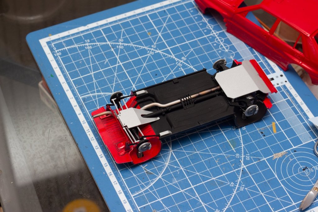

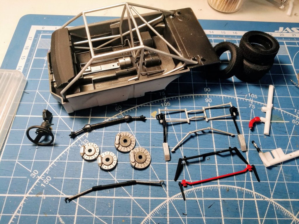

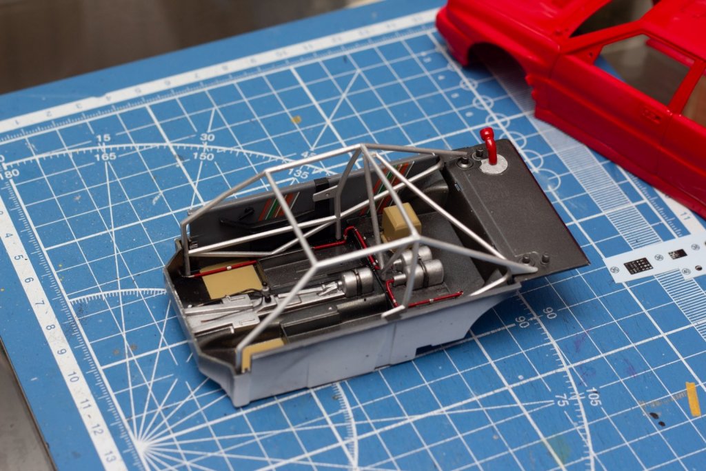

Cinzento 45 Опубликовано 24 Jul 2019, 19:50:17 Автор Жалоба Поделиться Опубликовано 24 Jul 2019, 19:50:17 Что-то я пропал, но на то был повод. Сын родился! Сейчас более менее всё устаканилось, но моделить получается с существенными ограничениями. Все работы с аэрографом откладываются. Успел немного потренироваться и покрасить салон. Сейчас занимаюсь его доработками, после чего опять подкрашивать придётся. За это время была покрашена большая часть подвески, тормозные диски покрасил и прошёлся смывкой. Высверливать отверстия не стал, т.к. колёсные диски такие, что тормоза за ними и не видны будут. По салону нанёс основные цвета. Провёл провод питания от аккумулятора в подкапотное пространство. Провод вывел снизу, т.к. аккум закрыт кевлар-карбоновым кожухом. Рядом заготовил отверстие под массу, которая получилась толстовата. Хочу сплести из более тонкого провода и убрать отверстие на дне, т.к. она должна крепиться под болт. Также добавил разводку системы пожаротушения. Один огнетушитель завёл под капот, второй к бензобаку. Всё разводку делал из струны. Планирую покрасить её перед финальным монтажом и добавить стяжки из фольги. Что касается кевлар-карбона, которые на задней спинке кресел, на полу и кожухе аккума, то хочу попробовать покрасить жёлтым и поверх тёмно-серым через ткань, чтобы нанести узор плетения. Кто-нибудь посоветует, как сделать половчее? Капроновый носок приходится растягивать для получения нужного размера ячейки. При этом может поехать рисунок. Не уверен, что хорошо получится, но попробовать хочется. Декалей за вменяемую цену не нашёл. Поработал по кузову. Затёр косяки после проявочного слоя грунта. Решил вклеить люк на крыше, пару деталей на бампере и уголки для крепления брызговиков, которые красятся в цвет кузова. Никак не решу вклеивать ли зеркала. С одной стороны они красятся в чёрный как и окантовка дверей вместе с панелями, на которых зеркала висят. С другой стороны, они настолько миниатюрные, что боюсь не доживут до финала сборки. Хотел спросить совета по выбору клея для финальной стыковки крашенных деталей. Сейчас работаю сверхтекучим от тамии, но он затечёт во все щели и с покрашенными деталями будет беда. Если взять обычный клей средней вязкости, он как норм? На морде заметил пару стыков пресс-формы рядом с фарой. Только на фото разглядел - будем убирать. Также обратил внимание на поворотники. В декалях под них должны быть вырезы. Чтобы не морочиться с этим и не порвать декаль решил отметить центры отверстиями, а после декалей и лака приклеить сверху поворотники из прозрачного литника. 4 Ссылка на сообщение Поделиться на другие сайты

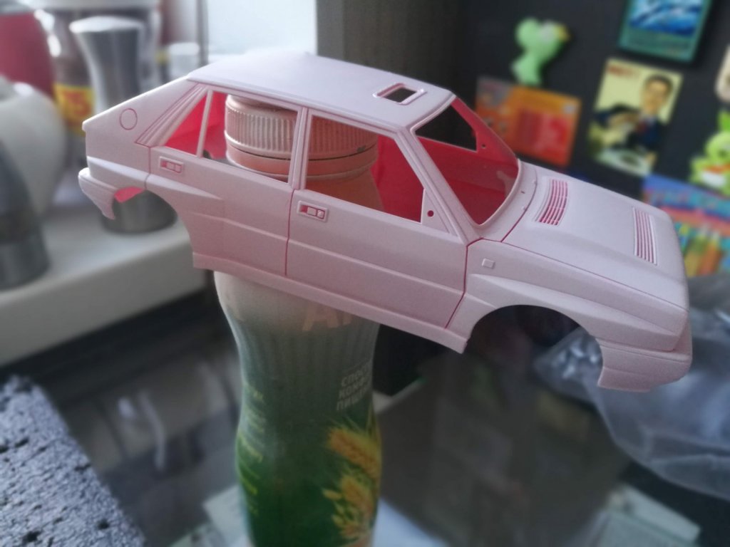

Популярный пост Cinzento 45 Опубликовано 8 Sep 2019, 20:03:09 Автор Популярный пост Жалоба Поделиться Опубликовано 8 Sep 2019, 20:03:09 Поработал с кузовом. Покраска из аэра стравленной с баллона TS-кой прошла отлично! Разжился 2к лаком Novol по хорошей цене. Пробовал поработать с ним. Первый блин вышел комом, но потом начало что-то получаться. Первые слои разводил в пропорции 2:1 + 10% разбавителя. На мокрый слой пришлось значительно добавлять растворителя чтобы избавиться от кратеров и лак начал растекаться. Может кто подскажет рабочую пропорцию разведения на мокрый слой или продолжать на глаз? Также продолжил работать с салоном и днищем. Днище собрано. Поработал смывкой, хотя его не видно будет. Жду доставку с алиэкспресса для имитации головок болтов. Салон продолжаю собирать. Была добавлена система пожаротушения, проводка и заземление от аккумулятора, тросс от ручки КПП, а также самодельные ручки стеклоподъёмника. Поработал с фототравлением. Все глаза сломал, но руку набил вырезать ремни и заправлять их в замки и пряжки. По салону всё понятно, дособеру и готово, а вот с кузовом труднее. Сейчас оклеиваю декалями и очень надеюсь, что с 2к лаком всё пройдёт гладко. Ещё раз прошу совета по разведению и подбору давления. Не хотелось бы учиться на своих ошибках - их и так хватает))) 9 Ссылка на сообщение Поделиться на другие сайты
