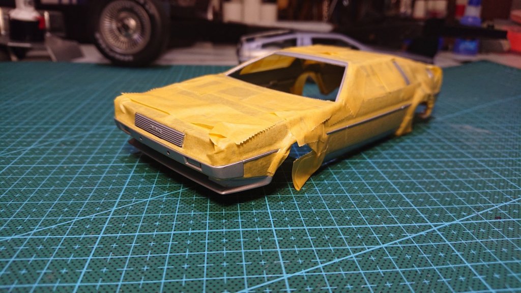

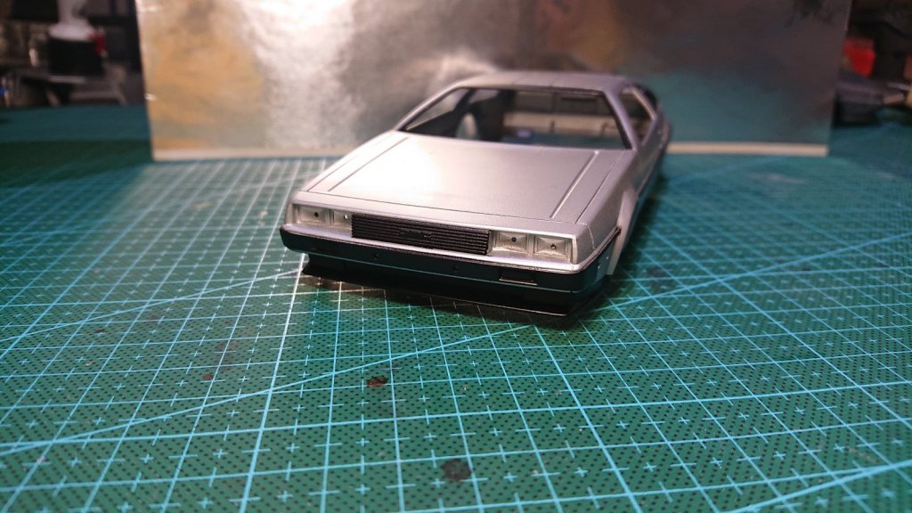

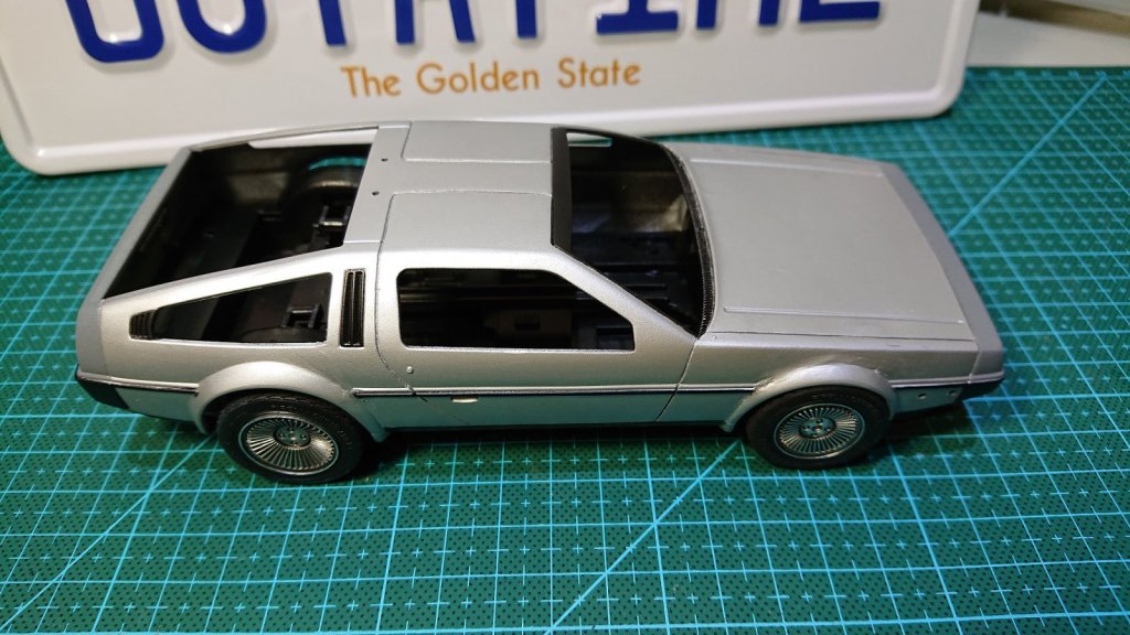

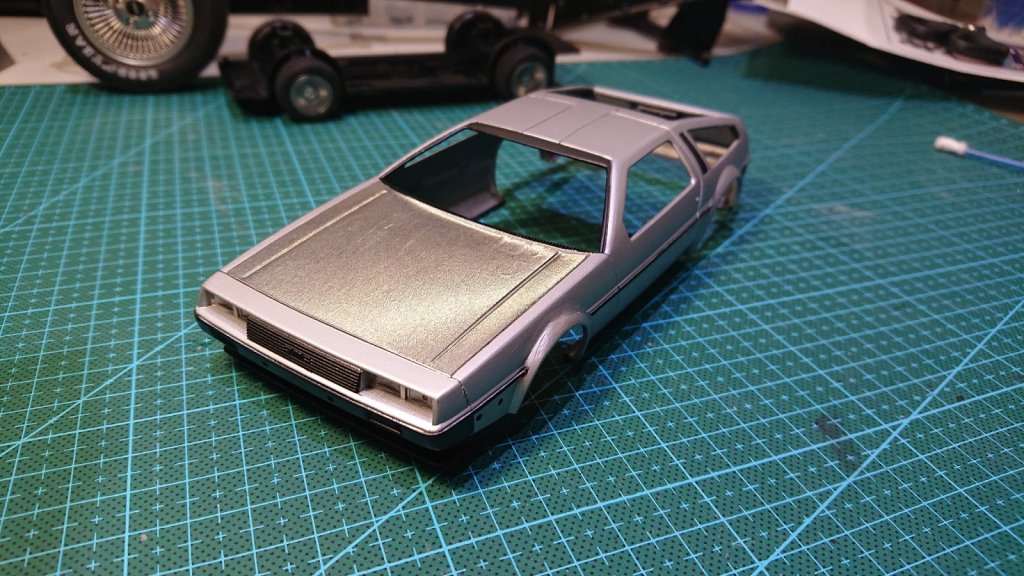

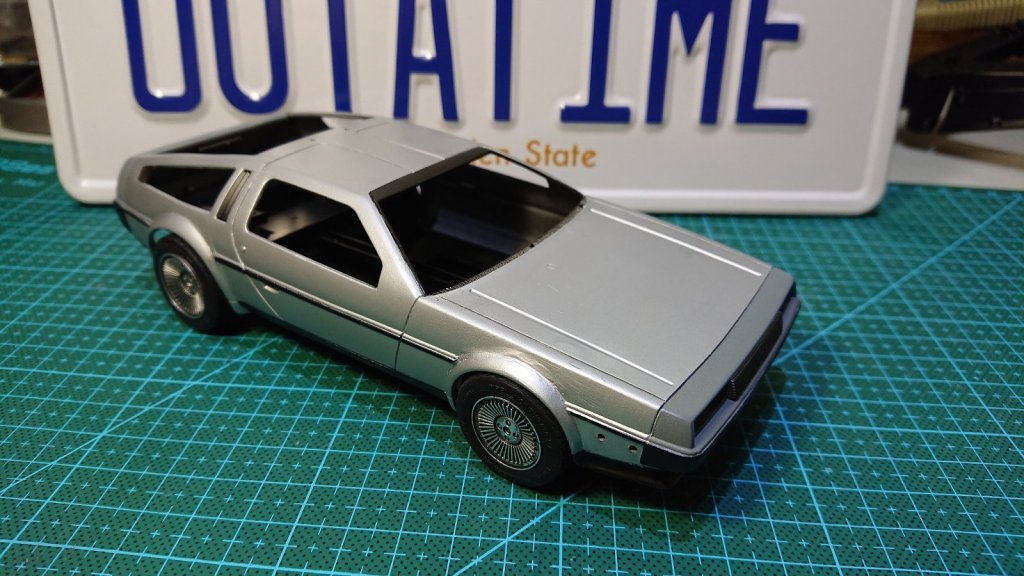

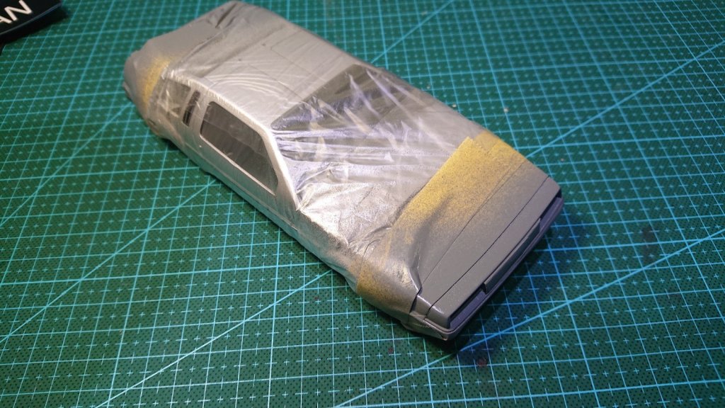

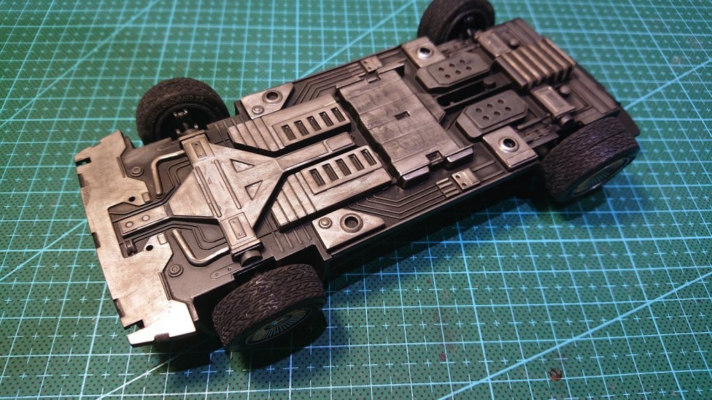

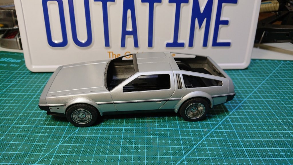

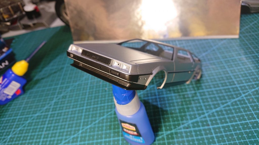

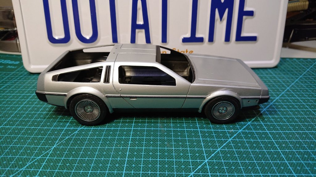

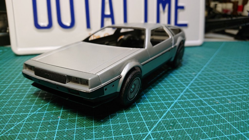

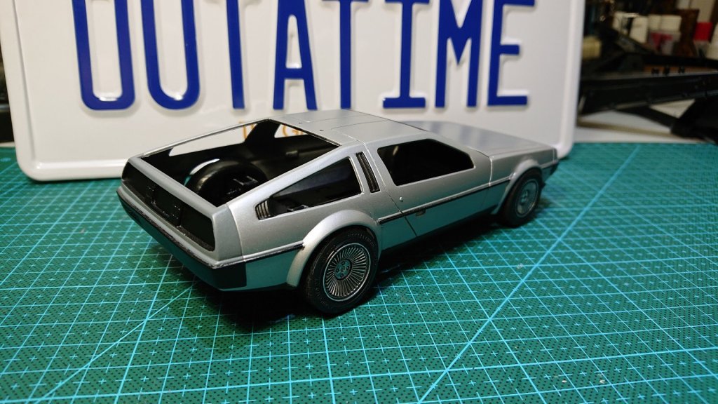

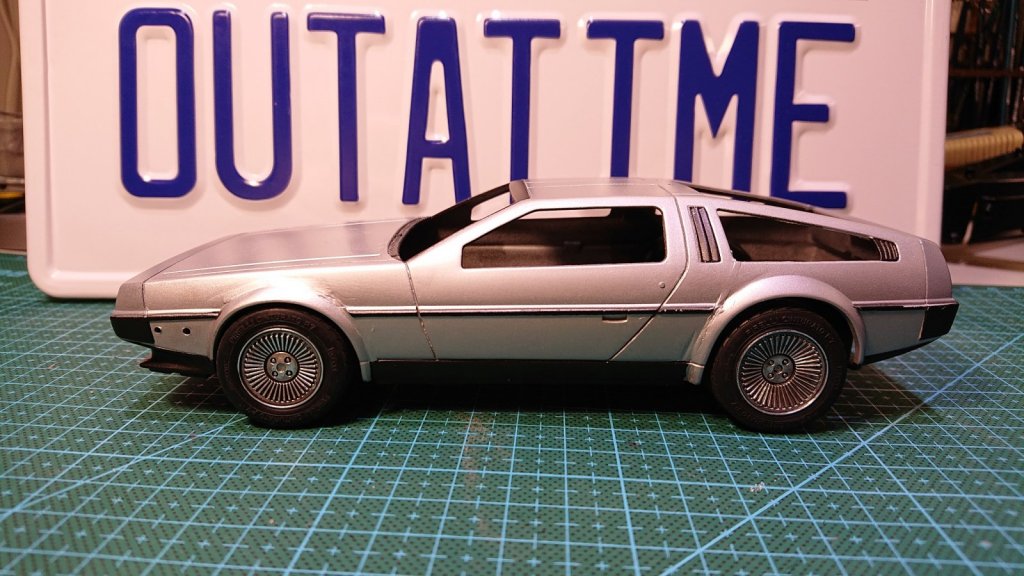

Популярный пост Driver 1213 Опубликовано 8 Feb 2019, 18:26:43 Автор Популярный пост Жалоба Поделиться Опубликовано 8 Feb 2019, 18:26:43 Да, это я и имел ввиду. Фольга БМФ имеет как раз эти самые направленные риски, которые 1 час назад, pozi.tiff сказал: имеются еле заметные полосы как от шлифовки. Я не удержался и все-таки поклеил капот фольгой: Результат меня очень порадовал. Потом я решил перейти к самой сложной детали - задней боковине. БМФ прекрасно тянется и мне удалось положить ее без складок. Но! Я уже выше писал, что фольга у меня старая, клеевой слой уже плохой. При нанесении, вытягивании и распрямлении фольги было всё ОК, но потом, под действием натяжения она всё равно сползла и сморщилась. Снял все, даже не фотографируя... Ладно, вернулся к покраске: Замаскировал и задул черным элементы: Потом задул бампера серым: И стал вырисовываться уже тот цельный и стремительный образ: Так же покрасил днище. Так как я что-то давно не занимался моделизмом - у меня позасыхали многие краски Поэтому там, где должен быть "металл" - прошелся хром-маркерами от Молотова. Получилось излишне блестюче. Поэтому пролил все смывкой, а потом еще прошел пигментами от Тамии: 6 Ссылка на сообщение Поделиться на другие сайты
