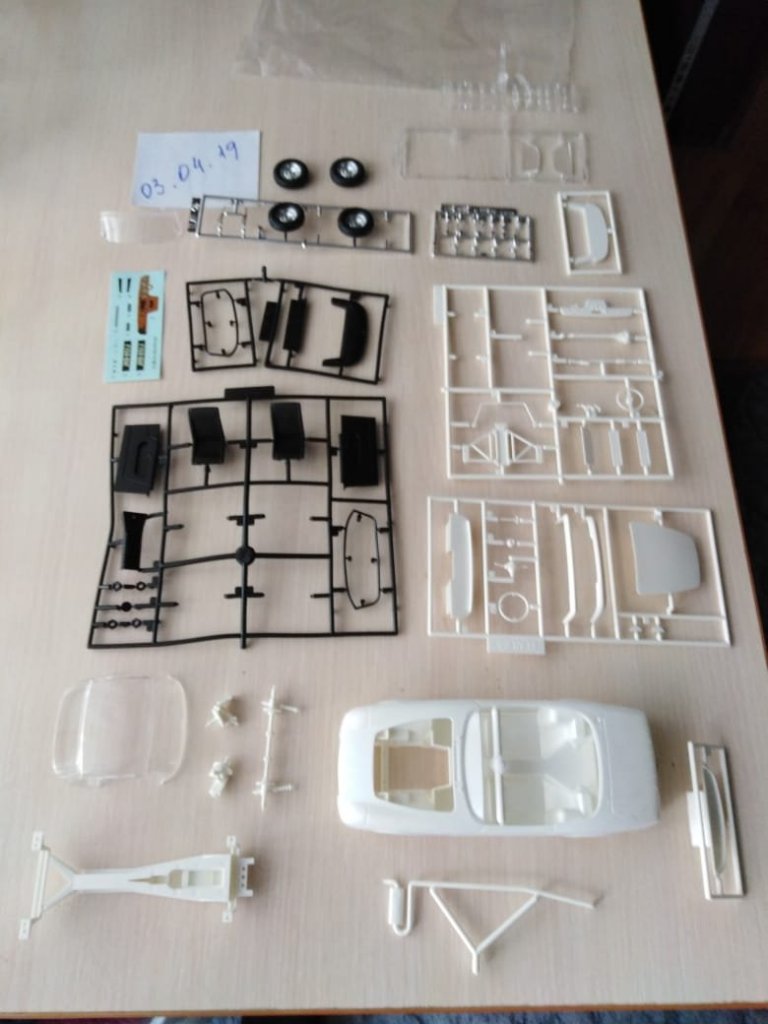

Популярный пост BugattiN 947 Опубликовано 10 Apr 2019, 08:10:15 Популярный пост Жалоба Поделиться Опубликовано 10 Apr 2019, 08:10:15 Приветствую Уважаемое Сообщество. Решил поделиться этапами постройки Лотуса. Из доработок планируется имитация двигателя и изменение передней подвески. Хотел сначала вклиниться в конкурс Kei to the City, но понял, что слишком самонадеянно. Надо себя показать для начала, и на себя посмотреть со стороны, потяну ли. На Форум пришёл по совету Ромы Новикова. До этого полгода смотрел с удовольствием ВИПы и прочее, в том числе и на АиСе. Немного о себе. Родился в Сибири, рос на Командорах, живу на Камчатке (последние 44 года). Моделизмом занимаюсь урывками. В школе с упоением (раз в неделю в город за 120 км ), после армии вынужденно ( 5 лет руководил кружком трассового моделизма), сейчас недолго в свободное от зарабатывания на жизнь ( да у всех так, уверен) ! Заранее извиняюсь за очевидную неуклюжесть в оформлении страницы, потому как фактически всё делаю впервые- это и регистрация, тема, фото, даже текст. ( 8 Ссылка на сообщение Поделиться на другие сайты

John Wick 4157 Опубликовано 10 Apr 2019, 09:12:58 Жалоба Поделиться Опубликовано 10 Apr 2019, 09:12:58 (изменено) Ещё один Британец))) добро пожаловать. Две последние фотографии одинаковые.. Изменено 10 Apr 2019, 09:14:00 пользователем John Wick Ссылка на сообщение Поделиться на другие сайты
4auka 2816 Опубликовано 10 Apr 2019, 11:45:48 Жалоба Поделиться Опубликовано 10 Apr 2019, 11:45:48 А первая «к верх ногами» Ссылка на сообщение Поделиться на другие сайты

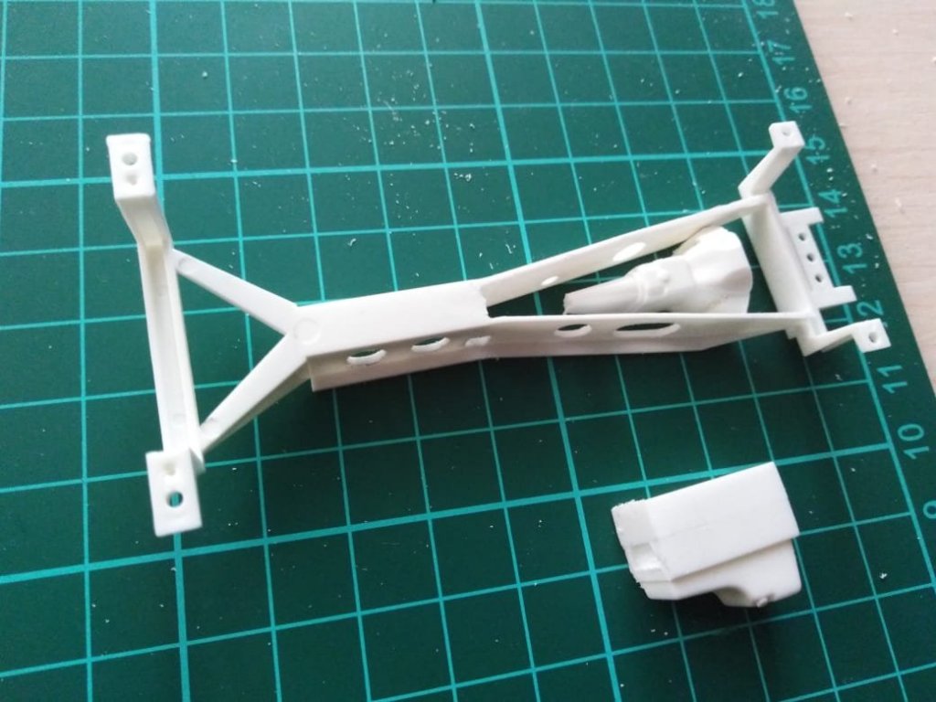

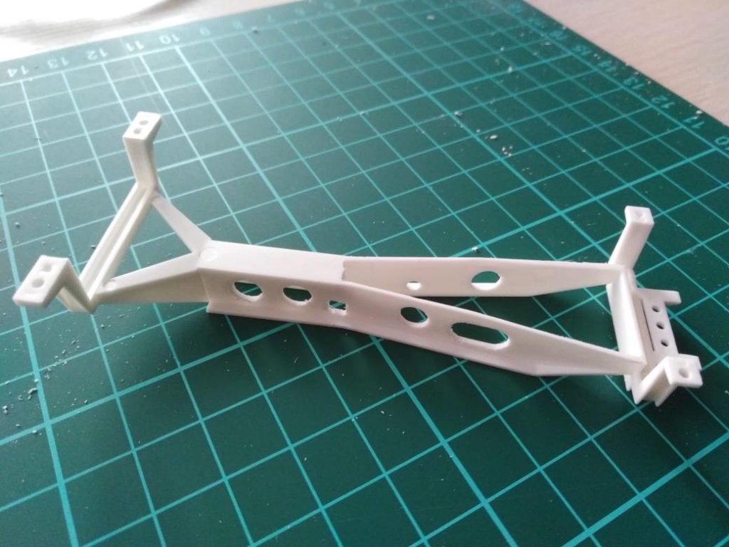

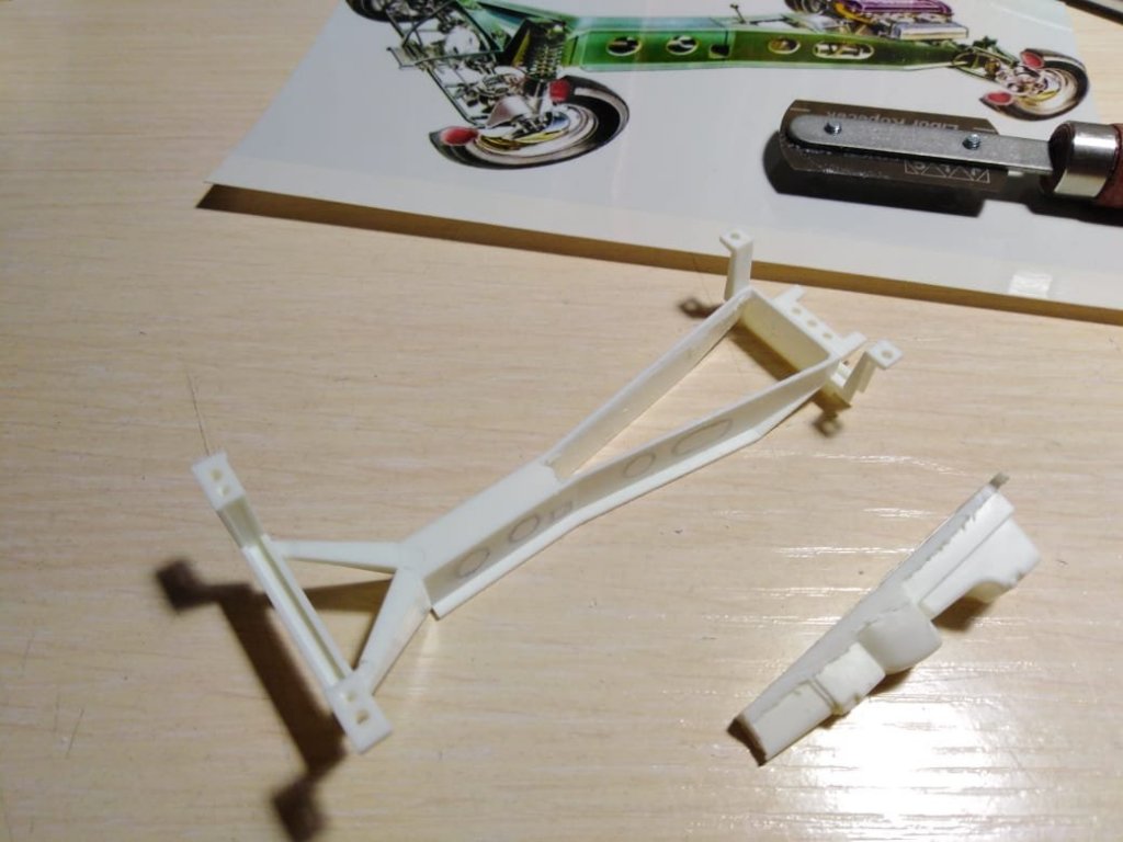

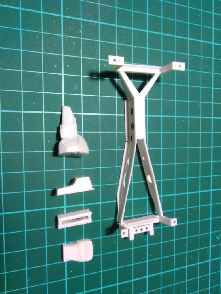

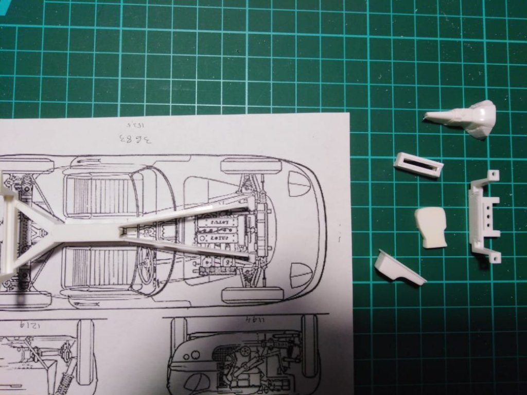

Популярный пост BugattiN 947 Опубликовано 15 Apr 2019, 09:41:03 Автор Популярный пост Жалоба Поделиться Опубликовано 15 Apr 2019, 09:41:03 Привет,друзья! Благодарю за тёплый прием. Покажу итоги недельной возни. Для начала обзор содержимого коробки. Деталей то - смех! На двух литниках белого цвета 21 деталь. Это ходовая и части салона. Плюс колёса, плюс остекление, ну и резиноподобный с 11-ю деталями, часть из которых не пригодится. В итоге -3 десятка составляющих- и Лотус готов! Можно, кстати, со- брать на выбор либо открытый вариант, либо купе с жёстким верхом. Да, упустил хром: ручки дверей, петли багажника и гайки крепления колёс. А по большому счёту, для создания такой крохи - необходимый минимум. Для начала отделил нижнюю часть двигателя от рамы.В планах доклеить деталями из листового полистирола стенки, крышку, лобовину и т д, чтобы получить ну... почти полноценный макет двигателя, насколько смогу высмотреть по фото. Далее, хоть её и не будет видно, привёл в бОльшее соответствие раму. Чтобы бЫло! Потом обратил внимание, что коробка не лезет на положенное место, и не потому, что велика, а в результате заужения передних концов рамы. Видно и на чертеже, и по фото. Исправил. Заодно раскромсал всё подетально, чтоб удобней обрабатывать. Смотри-ка ты, а количество деталек уже к 50- ти! Глядишь так и до HiTeck-а наскребём! Ещё в корзину коробки натолкал тамиевской эпоксидки, чтоб не протереть до дыр. Прошло 1,5 суток, она только затвердела. Это нормально, по срокам имею в виду? 8 Ссылка на сообщение Поделиться на другие сайты

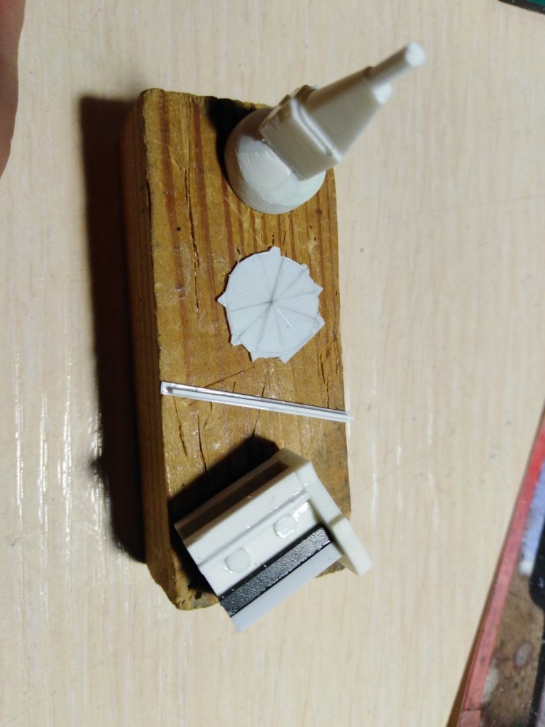

Популярный пост BugattiN 947 Опубликовано 1 May 2019, 09:39:01 Автор Популярный пост Жалоба Поделиться Опубликовано 1 May 2019, 09:39:01 Неделя в командировке, и несколько вечеров сопения. Пока лишь грубые заготовки, ещё точить и наращивать рельеф. 6 Ссылка на сообщение Поделиться на другие сайты
