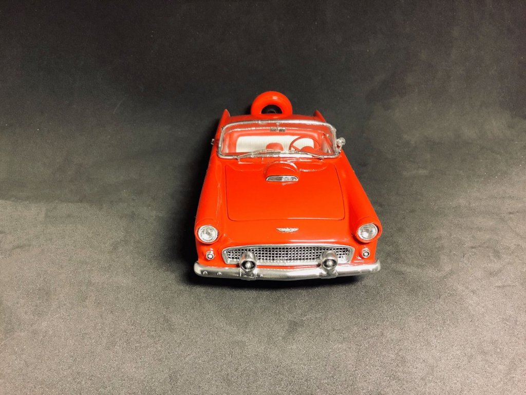

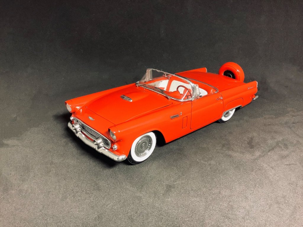

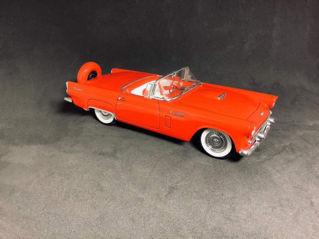

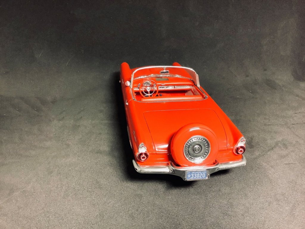

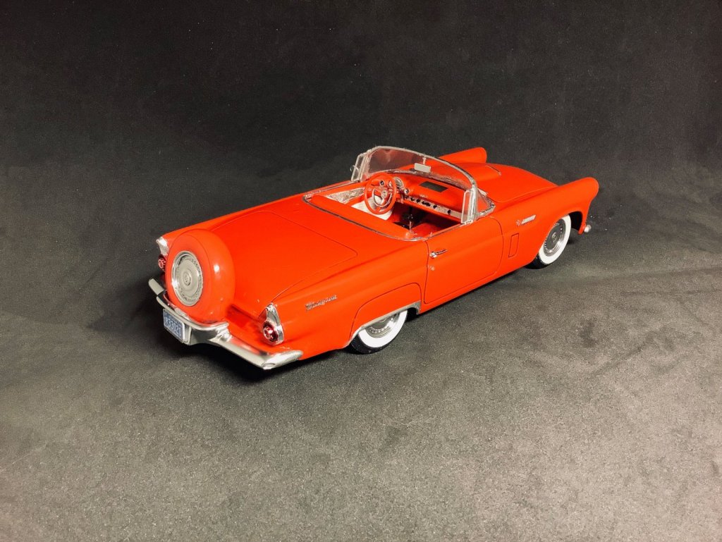

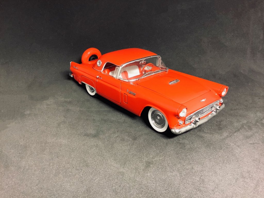

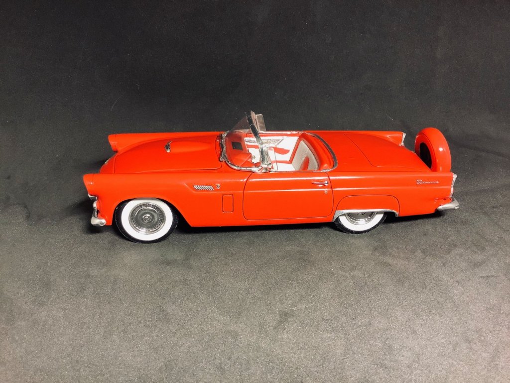

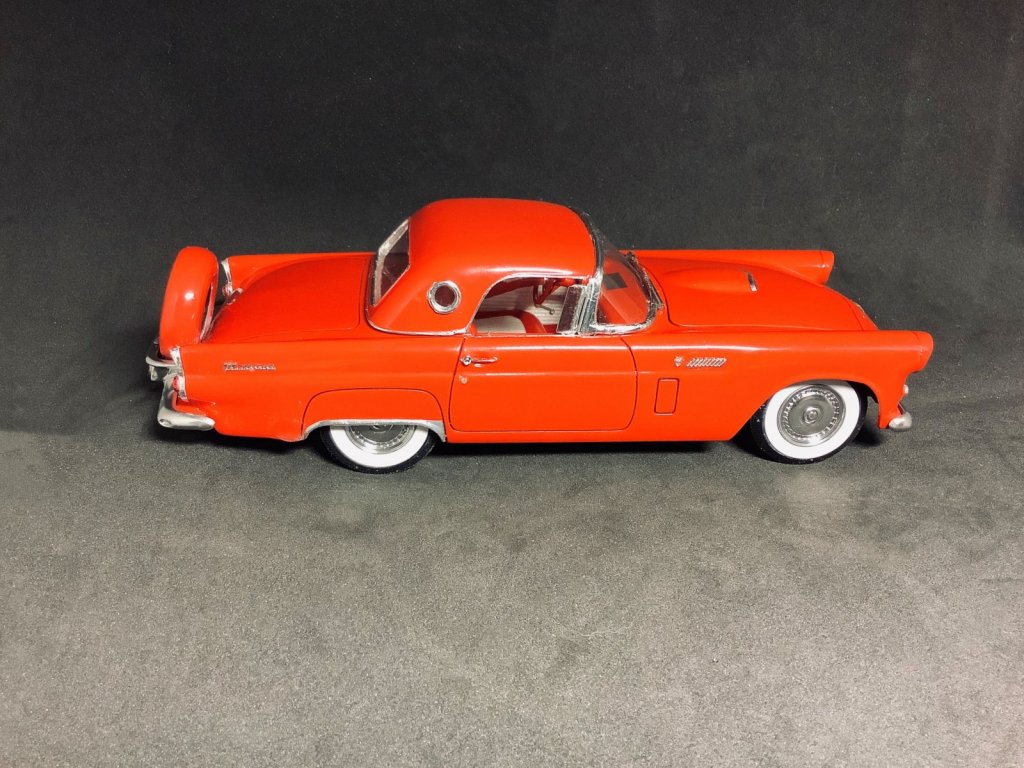

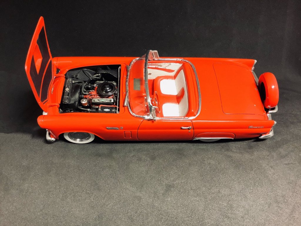

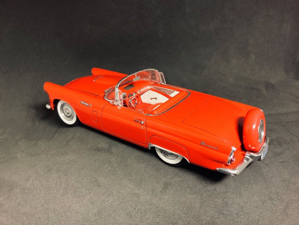

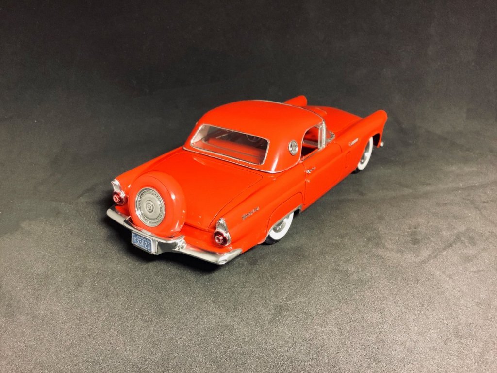

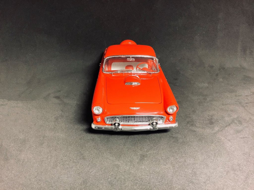

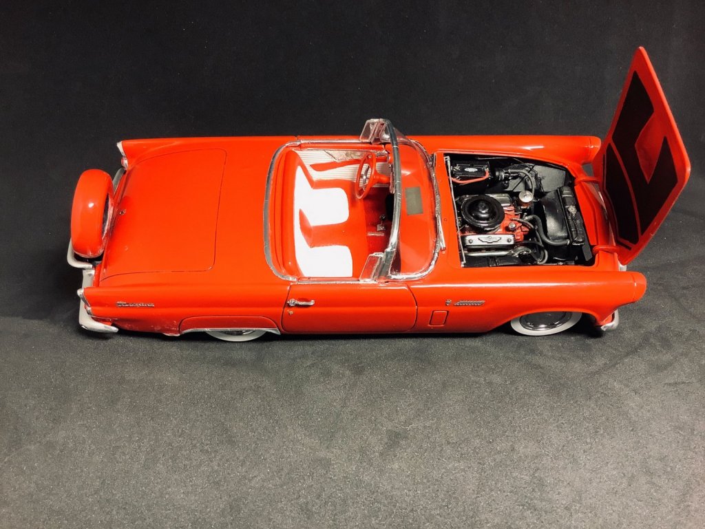

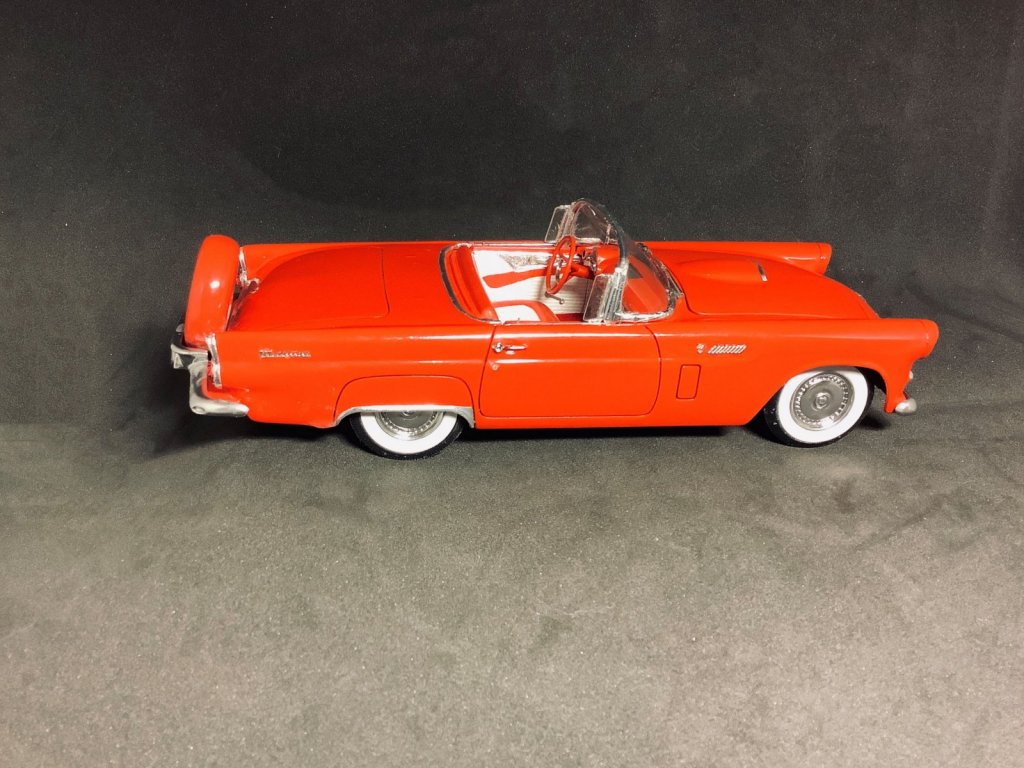

Популярный пост RBPencil 2655 Опубликовано 26 Aug 2019, 09:06:27 Популярный пост Жалоба Поделиться Опубликовано 26 Aug 2019, 09:06:27 (изменено) Всем доброго времени суток! Представляю финальный фотосет по стройке данного автомобиля. Процесс самой стройки можно посмотреть тут Сам набор очень старый и хочу сказать пластик дубовый и деревянный. Но победить его можно. Жалко что нет перевыпуска данного набора, хотя АМТ выпускал к юбилею фильма American Graffiti данный автомобиль но он был в 1/25 (я его тоже собирал). Отличия только в детализации: у АМТ салона лучше сделан+передняя подвеска. В работе применил следующие допы. Дворники КА-models. ВВ провода Hiro+Mr.Model. Самоклейка на полу Plamoz. Краска не совсем тот цвет как был на оригинальных машинах (подобрал более подходящий из палитры) Lamborghini Rosso Mars SKU: SP-166 + 2К лак от Splash. Травление (эмблемы, надписи, решетка) делал на заказ у @Чайка Ливингстон Стекла прозрачный пластик от Аврора, так как родные были все во внутренних паутинках от времени (выше сказал что пластик задубел). Стяжки от CTM. Наверно лучшее что нашел по качеству (не лопаются при сгибании). Фольга Hiro. Два вида обычная (929) и на панели Adhesive aluminium sheet [ Circular brushed metal texture ] Small pattern (1090) Отвечу сразу на вопрос от Михаила @PETERSON про 2% (просто Валентин тему закрыл и я не успел ответить). Я не победил Молотов в этот раз и оставил его без защиты (лаком не покрыт). А остальные задумки и выполнены полностью. И отвечу так же Александру @Александр1978, Вот не знаю но рамках таких постоянно морщины выходят (но в ВИПе я об этом уже говорил). Про БМФ странно слышать что тускнеет. Я уже перешел на фольгу от Hiro, тут уже она. Изменено 28 Aug 2019, 07:59:37 пользователем RBPencil 14 Ссылка на сообщение Поделиться на другие сайты

boxer 1037 Опубликовано 26 Aug 2019, 11:45:34 Жалоба Поделиться Опубликовано 26 Aug 2019, 11:45:34 С завершением и пополнением! Приятная вышла машинка. Немного расстраивает фольга, но это мы переживем! 1 Ссылка на сообщение Поделиться на другие сайты

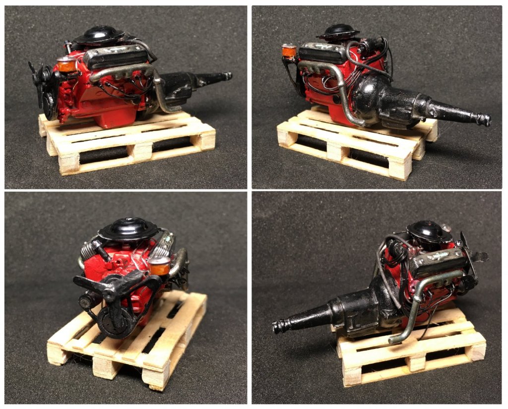

cuba_13 3617 Опубликовано 26 Aug 2019, 19:20:48 Жалоба Поделиться Опубликовано 26 Aug 2019, 19:20:48 10 часов назад, RBPencil сказал: С фотографиями странное чувство, наверно теплого оттенка надо было меньше делать, что скажете? Тут по черному цвету видно, что много красного, нужно убирать. Если в фотошопе, то это вот тут: Брать красный ползунок и понемного убавлять со всех 3 опций: хайлайты, тени и т.д. Когда станет много другого цвета, попробовать уйти от него. Тцт всё интуитивно, нужно сразу смотреть, что выходит. Очень нравится машинка. Повторюсь двигло - бомбическое, я нервно курю в сторонке. Единственное, я бы очень аккуратно смыл лишнюю тонировку по краям решетки воздухозаборника и лого сзади. Но это так - суслик, если вживую незаметно, можно и так оставить. Ссылка на сообщение Поделиться на другие сайты
RBPencil 2655 Опубликовано 26 Aug 2019, 20:42:05 Автор Жалоба Поделиться Опубликовано 26 Aug 2019, 20:42:05 (изменено) 1 час назад, cuba_13 сказал: Тут по черному цвету видно, что много красного, нужно убирать. Если в фотошопе, то это вот тут: Брать красный ползунок и понемного убавлять со всех 3 опций: хайлайты, тени и т.д. Когда станет много другого цвета, попробовать уйти от него. Тцт всё интуитивно, нужно сразу смотреть, что выходит. Очень нравится машинка. Повторюсь двигло - бомбическое, я нервно курю в сторонке. Единственное, я бы очень аккуратно смыл лишнюю тонировку по краям решетки воздухозаборника и лого сзади. Но это так - суслик, если вживую незаметно, можно и так оставить. Попробую конечно... Но я с фотошопом на Вы, то ли дело автокад)))) Обычный движок. Боюсь тебе показать от крайслера)))))) Это не решетка, а декоративная накладка виде штакетника)))). Живьем не видно . Изменено 26 Aug 2019, 20:42:38 пользователем RBPencil Ссылка на сообщение Поделиться на другие сайты
RBPencil 2655 Опубликовано 28 Aug 2019, 08:00:37 Автор Жалоба Поделиться Опубликовано 28 Aug 2019, 08:00:37 Загрузил обновленные фотографии (убрал красноту) 2 Ссылка на сообщение Поделиться на другие сайты

cuba_13 3617 Опубликовано 29 Aug 2019, 18:46:55 Жалоба Поделиться Опубликовано 29 Aug 2019, 18:46:55 В 28.08.2019 в 11:00, RBPencil сказал: Загрузил обновленные фотографии (убрал красноту) Сразу заиграло! Ссылка на сообщение Поделиться на другие сайты

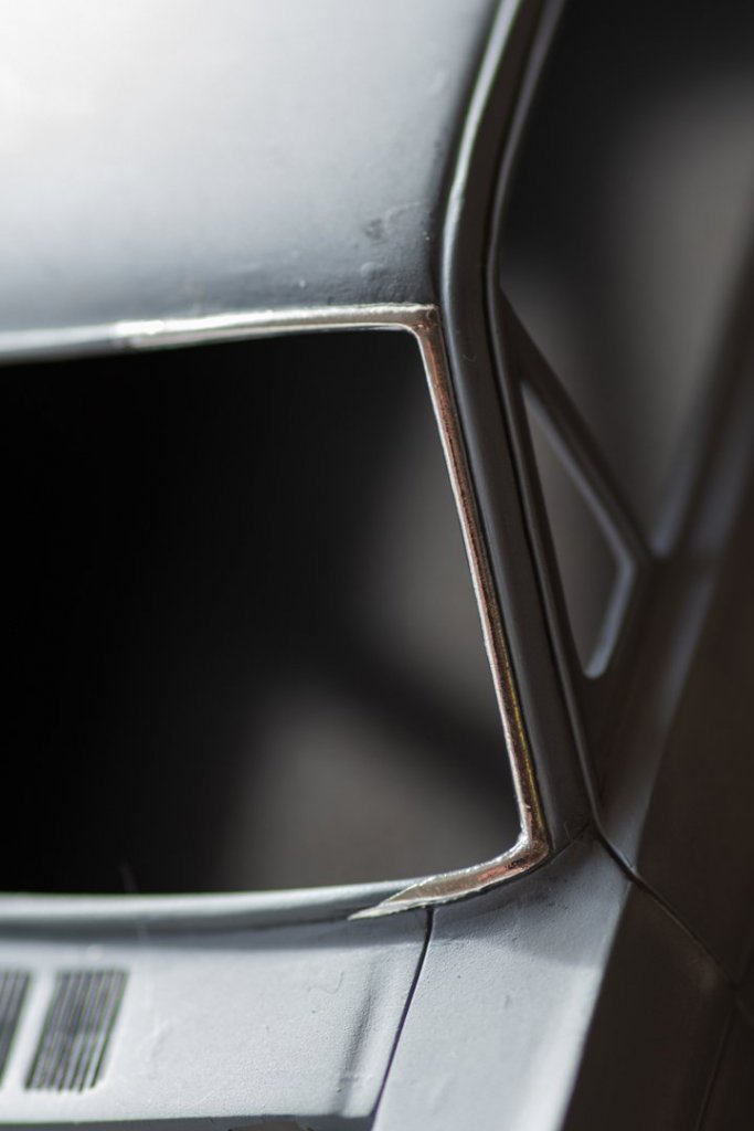

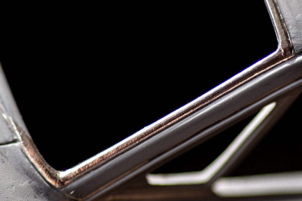

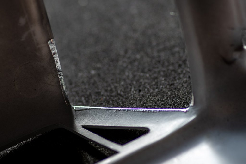

AZz 1635 Опубликовано 29 Aug 2019, 21:29:14 Жалоба Поделиться Опубликовано 29 Aug 2019, 21:29:14 Очень хорошо получилось! Здорово наблюдать, как растет уровень с каждой моделью. По поводу фольги... ты ее на рамку одним куском сразу ложил? Может попробовать клеить кусочками и полосками с небольшим - примерно с миллиметр нахлестом? Получится как раз как на настоящем автомобиле: 2 Ссылка на сообщение Поделиться на другие сайты
RBPencil 2655 Опубликовано 30 Aug 2019, 07:10:23 Автор Жалоба Поделиться Опубликовано 30 Aug 2019, 07:10:23 9 часов назад, AZz сказал: Очень хорошо получилось! Здорово наблюдать, как растет уровень с каждой моделью. Спасибо 9 часов назад, AZz сказал: По поводу фольги... ты ее на рамку одним куском сразу ложил? Может попробовать клеить кусочками и полосками с небольшим - примерно с миллиметр нахлестом? Получится как раз как на настоящем автомобиле: Нет, одним куском ни когда не кладу. Складок потом "вагон" будет (это из опыта). Я так и делаю правда без нахлеста. Взял на заметку, как-то такая мысль не приходила в голову ))). Чтобы получить результат как на настоящем авто надо либо тонну фольги извести, либо (тут два вариант) добиться результата с С1 (как у них на картинках, но извести половину банки) или ждать краску реальную хром когда её придумают (Молотов через аэр выход - но он не надежен и страдает от прикосновений, лак убивает его свойства что очень печально). Ссылка на сообщение Поделиться на другие сайты
AZz 1635 Опубликовано 30 Aug 2019, 10:49:21 Жалоба Поделиться Опубликовано 30 Aug 2019, 10:49:21 3 hours ago, RBPencil said: Чтобы получить результат как на настоящем авто надо либо тонну фольги извести Леша, купи Micro Metal Foil Adhesive, намажь обычную пищевую фольгу и забудь BMF и аналоги как страшный сон раз и навсегда. Сплошные плюсы: - Стоимость. фольги у тебя теперь буквально тонна, можно экспериментировать сколько влезет. - Никаких проблем с высохшим или старым клеевым слоем. Этот клей можно разводить водой до нужной консистенции\прочности и подмазывать где надо. - Прочность. Держится очень хорошо. Само не то что не отваливается, но даже излишки фольги отлепить порой сложно. Для себе пришел к выводу, что по периметру рамки, там где не должно быть фольги, желательно использовать скотч, чтобы потом не маяться с удалением следов клея. Идеально подходит розовый (слабый) tesa. - Пищевая фольга достаточно прочная, порвать сложно, если действовать без фанатизма. Ватной палочкой можно очень активно притирать и разглаживать складки. А если добавить каплю полировочной пасты, то легко отполировать до почти идеального хрома. - Пищевая фольга - это 2 в 1, с одной стороны матовая, если нужно получить поверхность под матовый алюминий. Из шоколада можно извлекать более нежную фольгу для тонких работ или какую-нибудь позолоченную . Из сигаретной получается отличная тепловая защита. Смысла покупать BMF и подобное вообще не вижу. Результат 3-х минутных упражнений на первом попавшемся кузове: 2 Ссылка на сообщение Поделиться на другие сайты
RBPencil 2655 Опубликовано 30 Aug 2019, 12:09:52 Автор Жалоба Поделиться Опубликовано 30 Aug 2019, 12:09:52 1 час назад, AZz сказал: Результат 3-х минутных упражнений на первом попавшемся кузове: Я подумаю. Но мне фольга от Hiro понравилась. Пока запасы не иссякнут переходить не спешу... У нас во многих сигаретах уже давно нет фольги, бумагой заменили. А шоколад дочки у меня трескают)))). Но бампера это самое сложное. Вот мне Сергей @kottoff говорил про пленку для реставрации икон, забыл название. Надо её испытать. Ещё раз спасибо за совет. Ссылка на сообщение Поделиться на другие сайты
