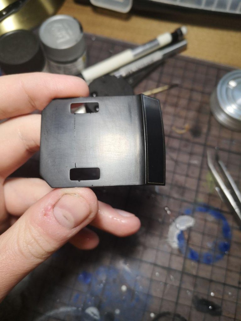

Popular Post igor 405 Posted 30 Sep 2019, 17:37:25 Popular Post Report Share Posted 30 Sep 2019, 17:37:25 Всем привет. Попробую поучаствовать в конкурсе с моделью от Тамии - LOTUS EUROPA SPECIAL. Очень приятный кит от Тамии, даже из коробки может выйти отличная модель. Автомобиль выпускался в период с 1966 по 1975 годы. Версия SPECIAL появилась осенью 1972 года что бы отметить победу в командном и личном зачетах чемпионата Формулы-1. У автомобиля очень красивая раскраска, которая повторяет, наверное, самую знаменитую гоночную ливрею(по крайней мере в Старом Свете) – черно-золотую John Player Special. Нравилась еще в детстве эта раскраска, хоть я и не догадывался что значат переплетенные буквы “JPS”. Кстати, поправьте если ошибаюсь, но, по-моему, все вкладыши BomBibom - это фотки из каталогов тамии и хаси(http://wrappers.ru/?act=coll&acm=coll&id=5&p=6) По модели. Предвижу здесь большие трудности с нанесением декалей. Они у меня уже старые, надеюсь хоть не рассыплются, еще и опыта мало. Ну и с подложкой надо будет что-то думать, ее там много и может «засеребрить», посмотрим как оно пойдет. Интересная штука. В английском название части света «Европа» пишется как EUROPE. Модель же имеет название EUROPA. При таком написании Википедия предлагает много вариантов значений этого слова, это и героиня древнегреческой мифологии(в честь которой уже была названа часть материка, но в английском пишутся по разному), и одна из лун Юпитера, и много чего еще. Возможно были какие-то юридические обстоятельства в этой ситуации, выяснить мне не удалось, но вот так в итоге называется модель авто. И на минутку вернусь к названию конкурса. К сожалению, в музыке диско не разбираюсь, будет оффтоп. Могу лишь сказать что в «моей музыкальной вселенной» в момент появления этого авто, в 1972 году по миру во всю гремит LED ZEPPELIN, они уже выпустили многие из своих «мега-боевиков», а в марте этого же года DEEP PURPLE выпускает альбом MACHINE HEAD, вряд ли я смогу что-то новое сказать про этот альбом, просто надо слушать. Слушаем «Звезду хайвеев», это наша тема. Я ничего не нарушу, если сегодня тему создам? Всем удачи в конкурсе. 11 Link to post Share on other sites

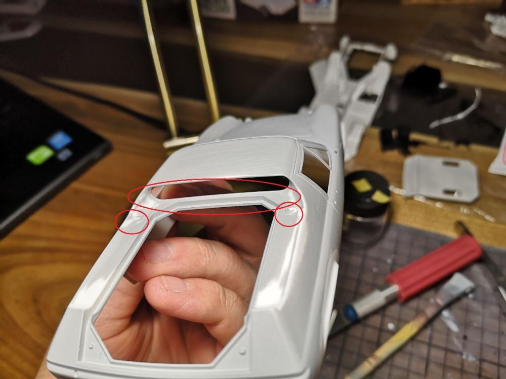

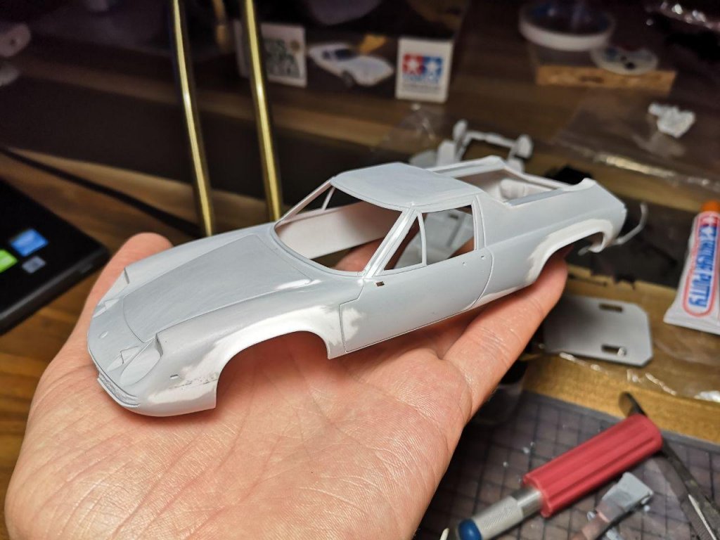

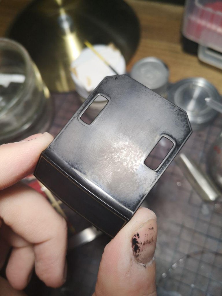

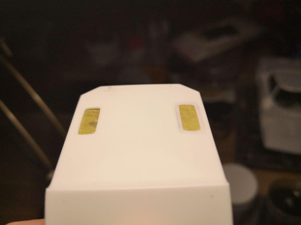

Popular Post igor 405 Posted 22 Oct 2019, 05:57:55 Author Popular Post Report Share Posted 22 Oct 2019, 05:57:55 Всем привет. Слегка обновлюсь. Что-то все на конкурс с такими дровишками заявились, мне со своей Тамией как-то даже неловко. Уже подумал что после проявочного слоя грунта ничего тереть не придется и сразу красить можно будет. Но скиллов не хватило, косяки обнаружились, буду доделывать. Еще срезал с кузова антенну, дверные замки и другую мелочь. Их проще отдельно покрасить и приклеить в конце. Не очень удобно вышкуривать вклеенную кузовную панель под задним стеклом. Мешают выпуклые места установки заливных горловин бензобаков. Уменьшил толщину пластика в месте установки сеток на крышке двигателя. Хочу сначала покрасить кузов, нанести декали и покрыть лаком. А уже по результатам этих действий станет ясно с каким настроением буду продолжать строить модель и будет ли смысл продолжать вообще. Что-то у меня какой-то ВИП с элементарными доработками. Прям стройка "Капитана Очевидность" какая-то выходит. 7 Link to post Share on other sites
Tolibass 7,403 Posted 22 Oct 2019, 06:40:38 Report Share Posted 22 Oct 2019, 06:40:38 @igor Игорь нормальный вип, в процессе работы всё видно, видно что там есть что исправлять. Чем крышку стачиваешь изнутри ? Link to post Share on other sites
TheYellowHB 800 Posted 22 Oct 2019, 06:41:22 Report Share Posted 22 Oct 2019, 06:41:22 С Капитаном тоже не все справляются, даже когда аит идеальный и из 3-х деталей. 4 Link to post Share on other sites

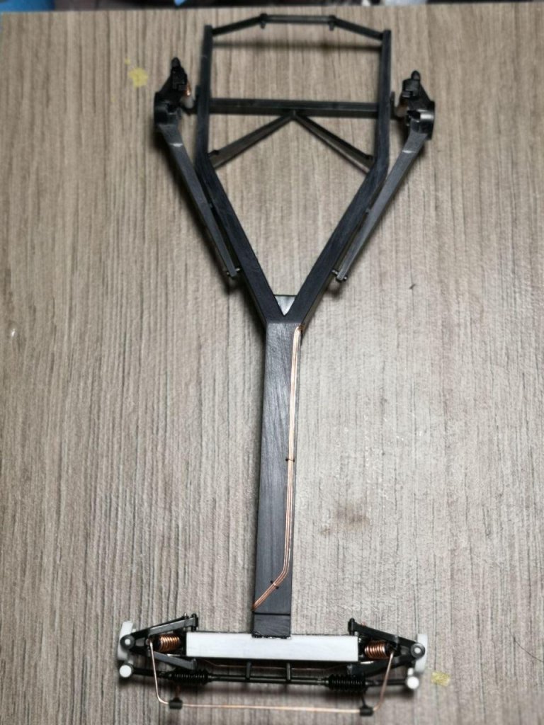

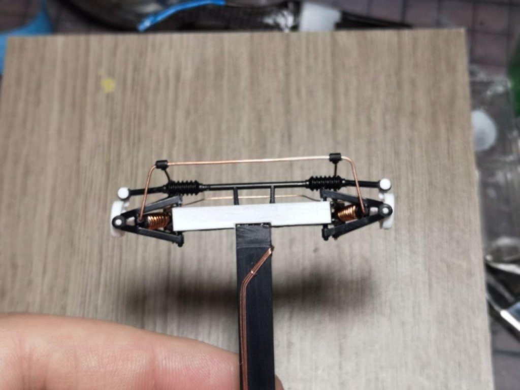

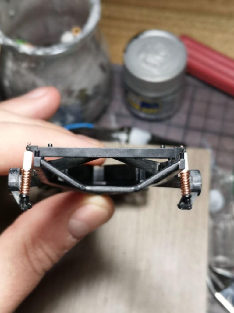

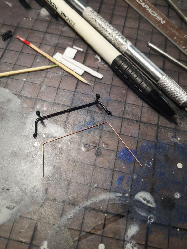

Popular Post igor 405 Posted 20 Nov 2019, 07:32:18 Author Popular Post Report Share Posted 20 Nov 2019, 07:32:18 Всем привет. Небольшое обновление. На этот раз по ходовой части. Любит иногда Тамия из спорткаров делать внедорожники. Вот и в Лотусе с этим есть проблема, на мой вкус. У колес высоковат профиль, еще и рисунок боковой сильно развит. Тут только покрышки менять, правда не нашел нормальной замены среди своих, придется эти оставить. Еще мне показалось что у готовой Тамии слегка задран нос. Возможно, занизив слегка переднюю подвеску, получится немного сбавить ощущение "джиповатости". Но это не точно))) Планку с нижними рычагами подвески поднял на миллиметр с хвостиком, срезав пластик. На такую же высоту перенес вверх и верхние рычаги. Их там уже некуда было крепить, поэтому приклеил белые "ушки". И вставил рычаги в них(на этом фото один верхний рычаг срезан, а второй еще на своем "родном" месте). Слегка уменьшил "бревенчатость" стабилизатора Дальше накрутил пружины, добавил проводку на раму. Пока собрал "на сухую", так как надо сначала детали в разные цвета покрасить. Тормозные шланги подвел к нижним рычагам, так как при повороте колес кулаки слишком сильно смещаются и, боюсь, что медные проволоки "по-вылетают" из гнезд. Это все будет видно только снизу и этот "косяк" будет не особо заметен. 15 Link to post Share on other sites
Tolibass 7,403 Posted 20 Nov 2019, 07:49:21 Report Share Posted 20 Nov 2019, 07:49:21 @igor Игорь классное обновление!!!! Стабилизатор, пружины, и магистрали, реально оживили подвеску. Пружины теперь реально ни чего не мешает покрасить в другой цвет . Link to post Share on other sites
БОРЯН 1,179 Posted 20 Nov 2019, 08:08:16 Report Share Posted 20 Nov 2019, 08:08:16 (edited) Хорошие доработки. Правда стаб выглядит немного тонким, его бы чуть потолще. Но, это лично мое мнение. Edited 20 Nov 2019, 08:08:37 by БОРЯН Link to post Share on other sites

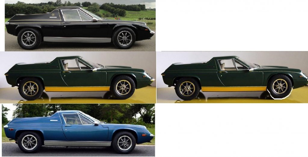

igor 405 Posted 20 Nov 2019, 08:16:12 Author Report Share Posted 20 Nov 2019, 08:16:12 По поводу стабилизатора, возможно и промахнулся по толщине. Вот фото на которые ориентировался: 3 Link to post Share on other sites
Tolibass 7,403 Posted 20 Nov 2019, 08:21:08 Report Share Posted 20 Nov 2019, 08:21:08 Очень похож по толщине, и к тому же это ещё он не крашеный, слой грунта и пару слоёв краски дадут ему визуальное утолщение. Думаю с толщиной проволоки всё верно. Link to post Share on other sites
БОРЯН 1,179 Posted 20 Nov 2019, 08:36:02 Report Share Posted 20 Nov 2019, 08:36:02 Возможно да, так и есть . Link to post Share on other sites
PETERSON 10,343 Posted 20 Nov 2019, 09:24:14 Report Share Posted 20 Nov 2019, 09:24:14 Стабилизатор оптимальный по толщине, на мой взгляд. Машинка-то очень лёгкая, да ещё и среднемоторная. 1 Link to post Share on other sites

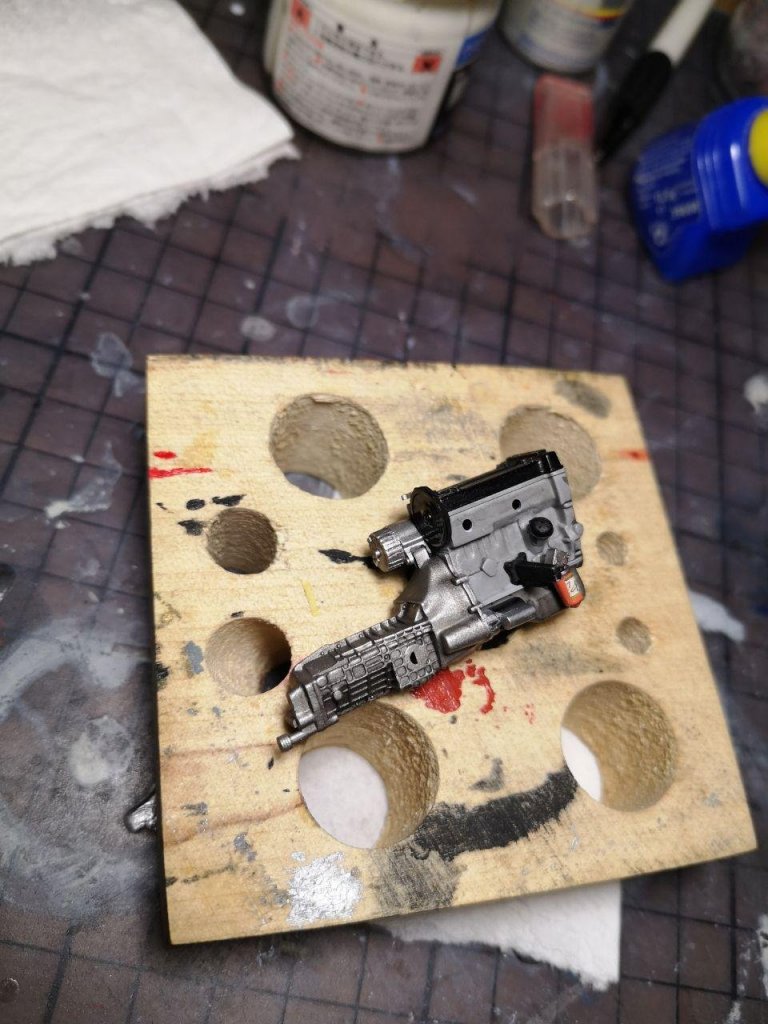

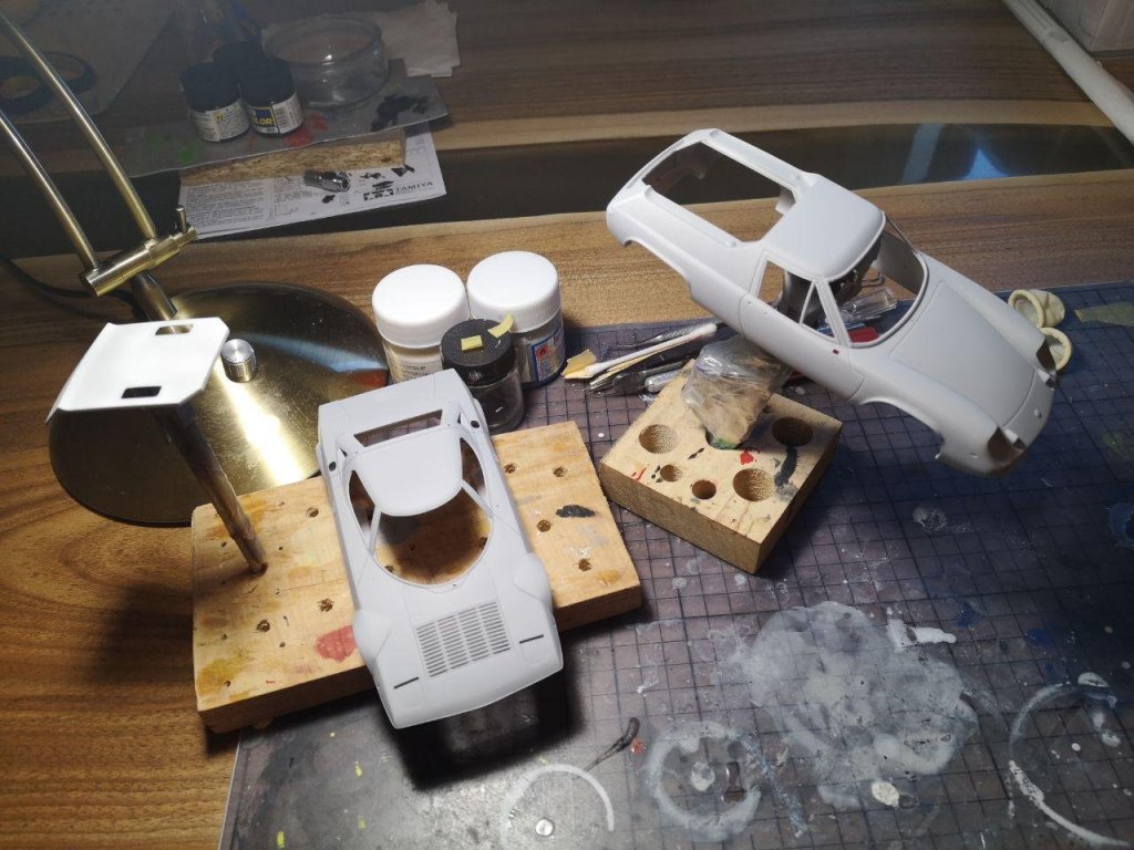

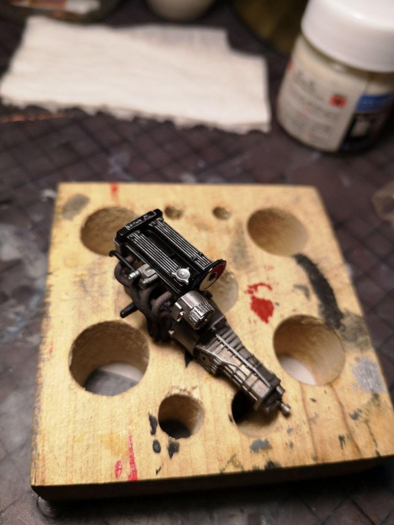

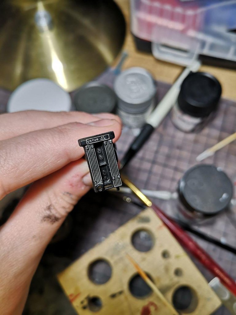

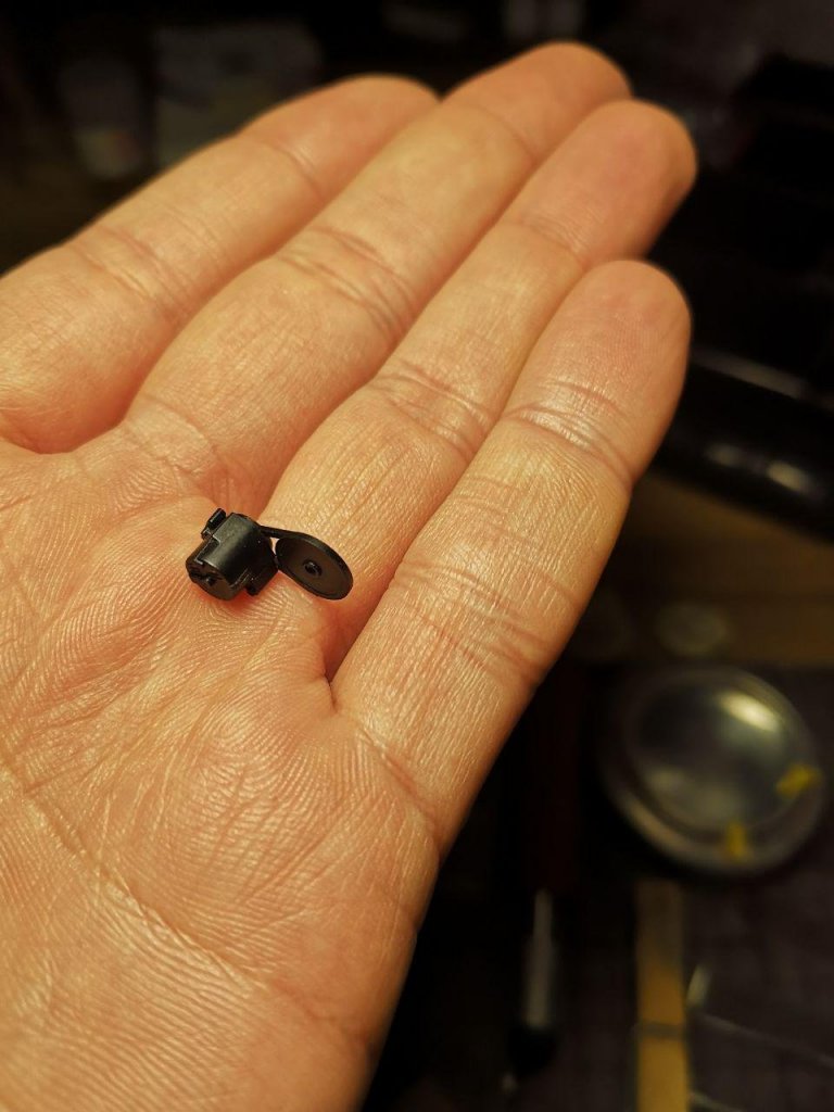

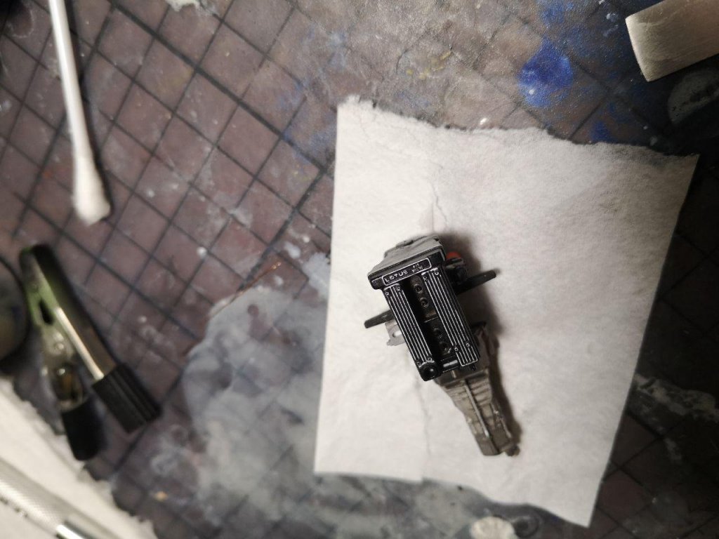

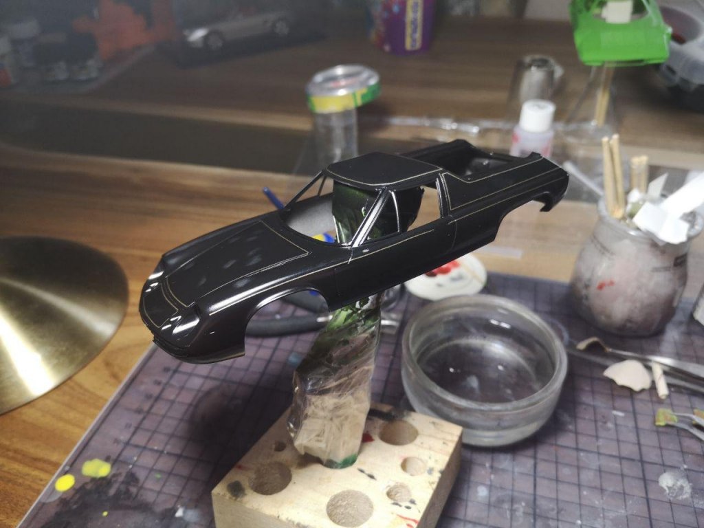

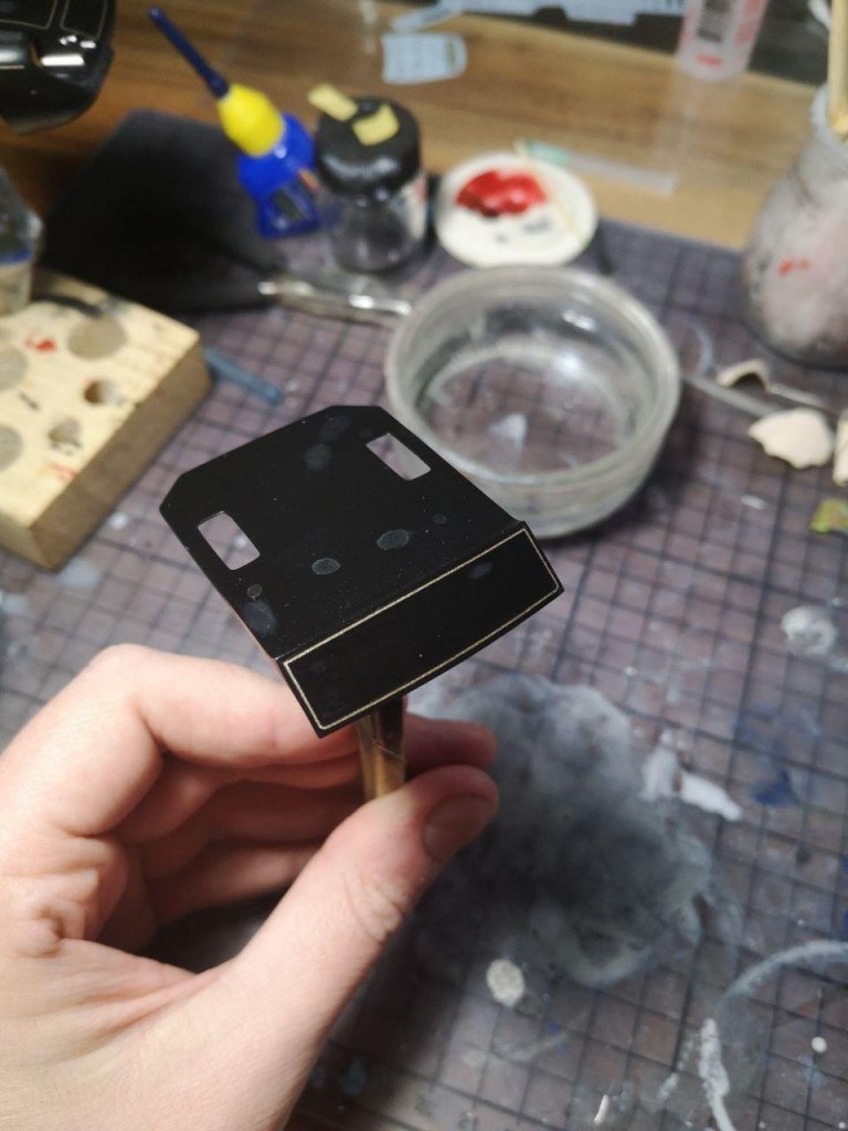

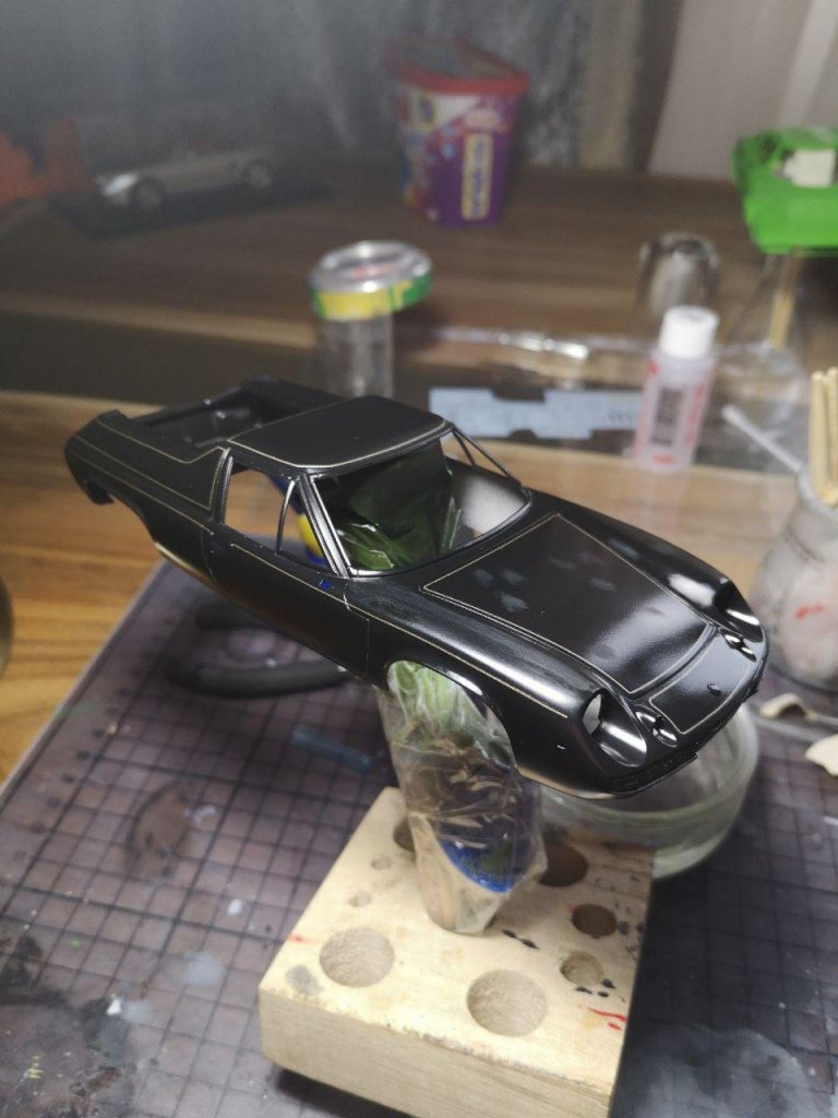

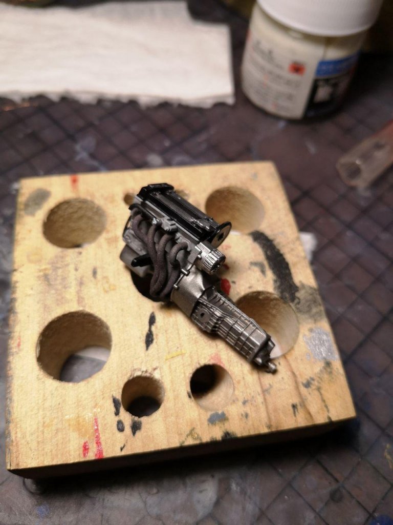

Popular Post igor 405 Posted 22 Dec 2019, 17:09:31 Author Popular Post Report Share Posted 22 Dec 2019, 17:09:31 Всем привет. Время идет и вот до конца конкурса осталось чуть больше месяца. Работы же по модели еще предостаточно. Немножко обновлюсь. Покрыл лаком кузов. Лак получился густоватым и лег с шагренью. В принципе я уже привык с ней бороться. Больше даже не шагрень напрягает, а наплывы по краям деталей и вокруг отверстий. Капот вышкурил, вроде нигде не протер, впереди кузов. Вообще лак HS конечно долго приходится тереть, но зато риск "зевнуть" и протереть на много ниже, чем с MS, прощает ошибки. В начале процесса В конце Параллельно с кузовом собираю по-тихоньку двигатель. Клапанная крышка На корпус генератора добавил ребер и заменил ремень на резиновый В общем надо поднажать... 16 Link to post Share on other sites
