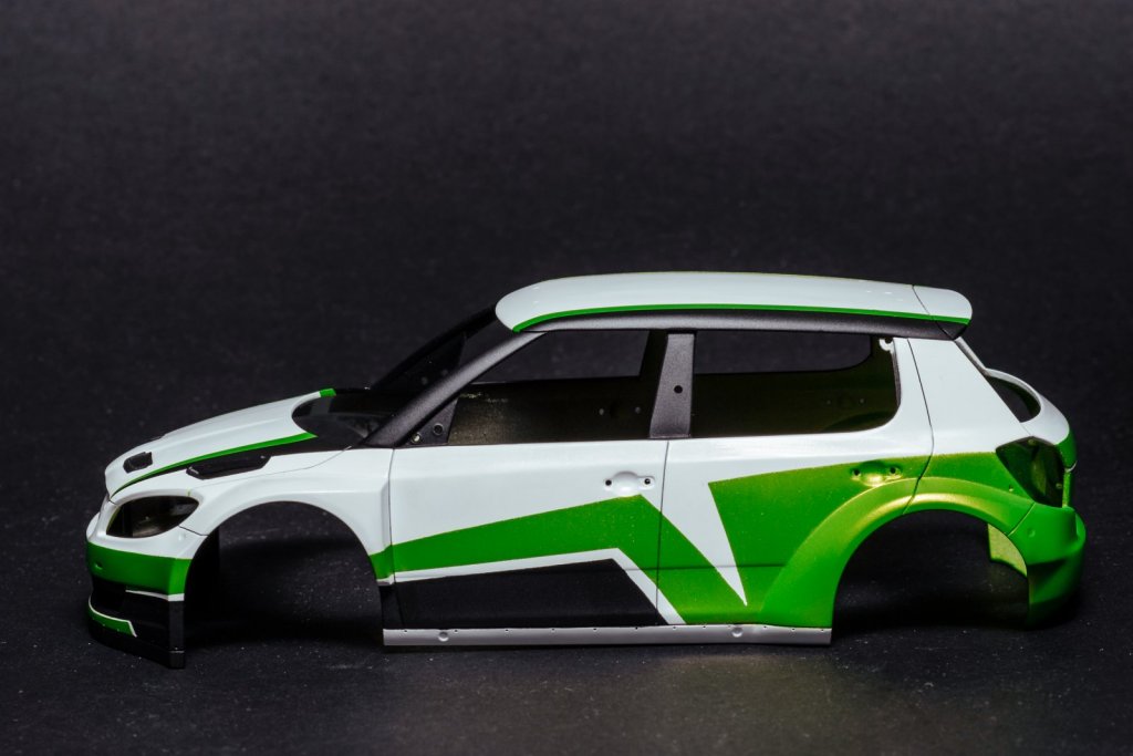

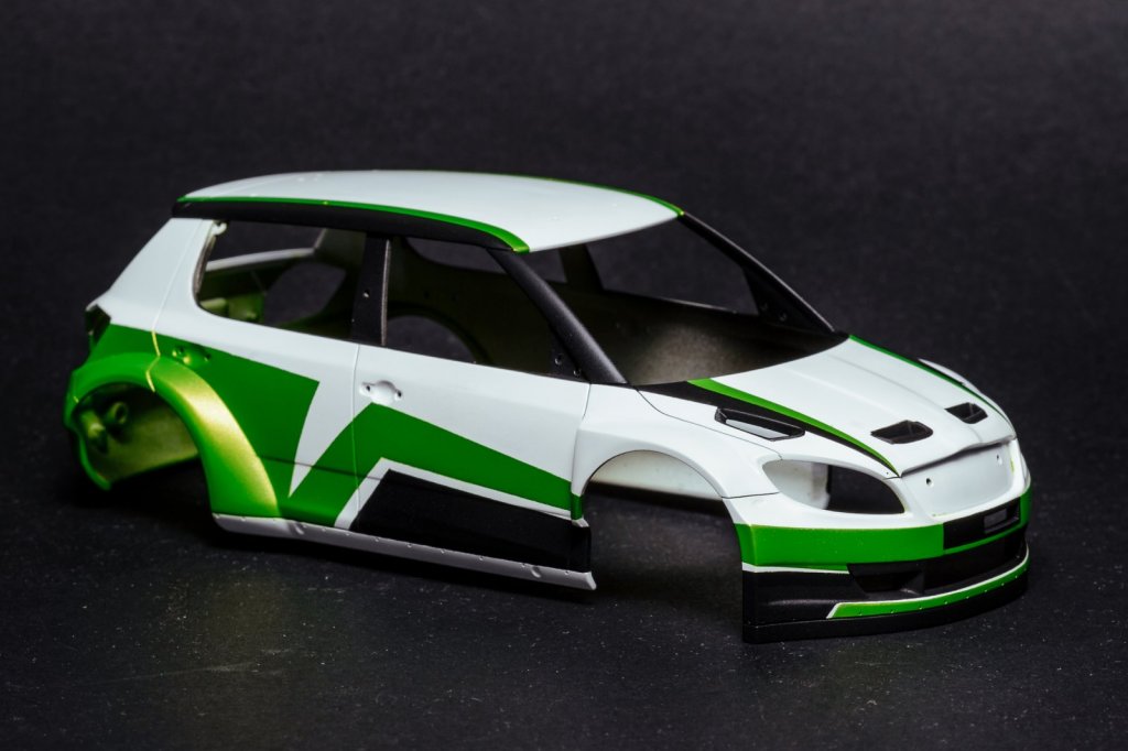

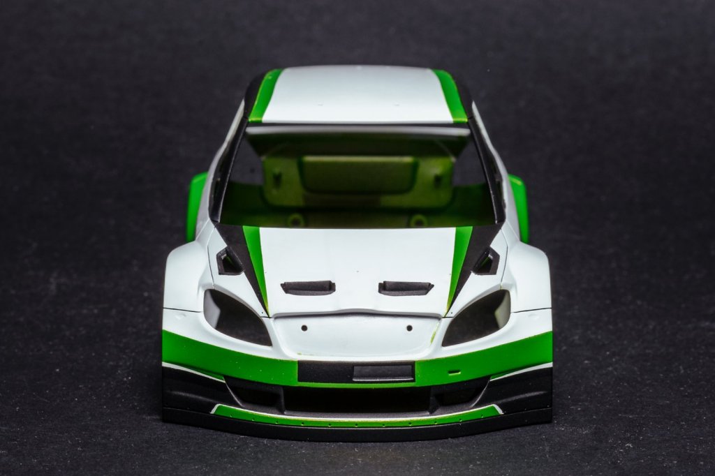

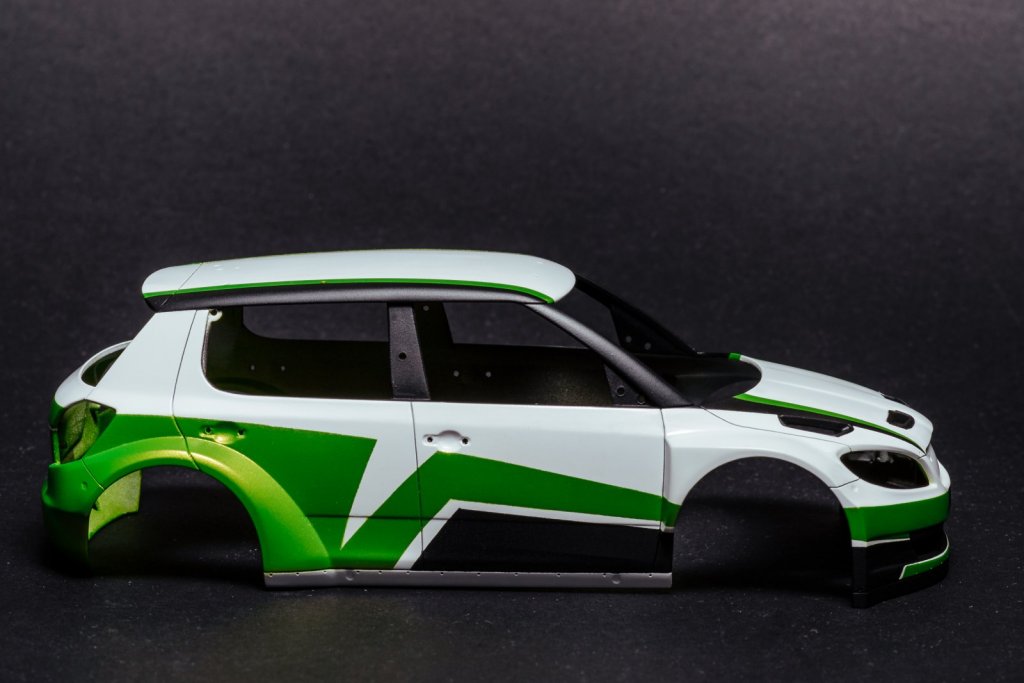

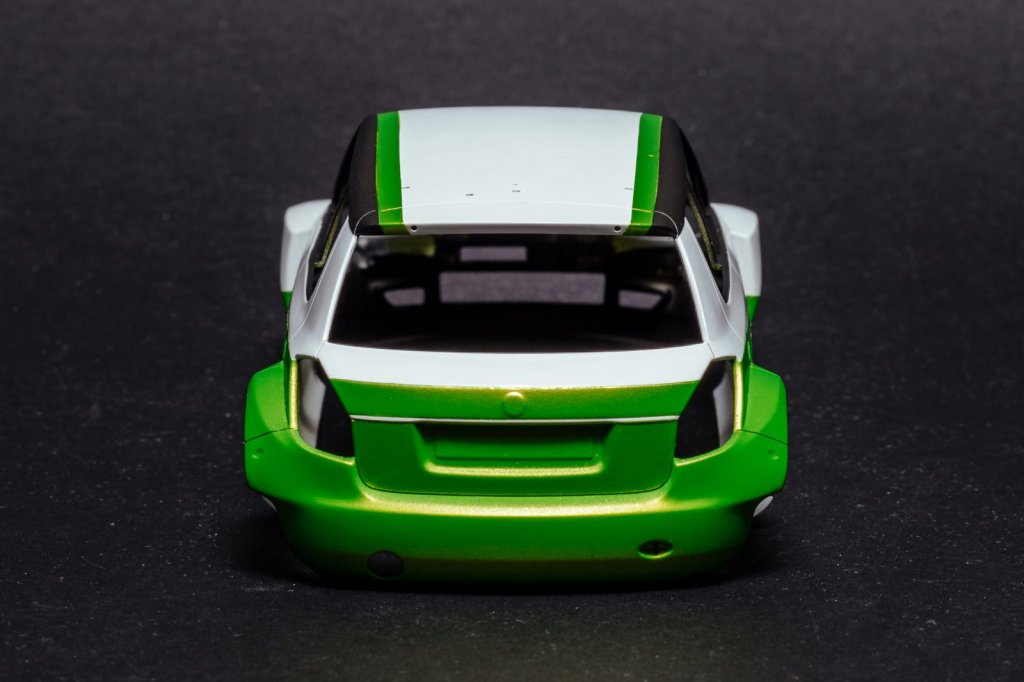

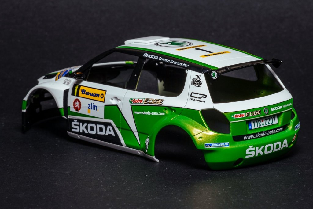

Популярный пост Scale Motorsport 1050 Опубликовано 11 Apr 2020, 22:22:33 Автор Популярный пост Жалоба Поделиться Опубликовано 11 Apr 2020, 22:22:33 Небольшое, но очень значимое для меня обновление - я наконец победил эту чертову ливрею Основные цвета покрашены, теперь легкий слой 2К лака и затем нанесение декалей. 18 Ссылка на сообщение Поделиться на другие сайты
Tolibass 7400 Опубликовано 12 Apr 2020, 04:27:03 Жалоба Поделиться Опубликовано 12 Apr 2020, 04:27:03 Ура!!! Наконец-то, выглядит отлично! Расшивка действительно выглядит естественно, думаю проливать ещё раз не стоит. Возьму способ на заметку, для светлых кузовов. 1 Ссылка на сообщение Поделиться на другие сайты
Scale Motorsport 1050 Опубликовано 12 Apr 2020, 23:36:21 Автор Жалоба Поделиться Опубликовано 12 Apr 2020, 23:36:21 @Tolibass Толя, боюсь, придется всё же пролить потом расшивку - по краям задних дверей видимо недостаточно углубил расшивку и смывку закрасило зеленым напрочь Но где расшивка была глубже всё действительно выглядит отлично Ссылка на сообщение Поделиться на другие сайты

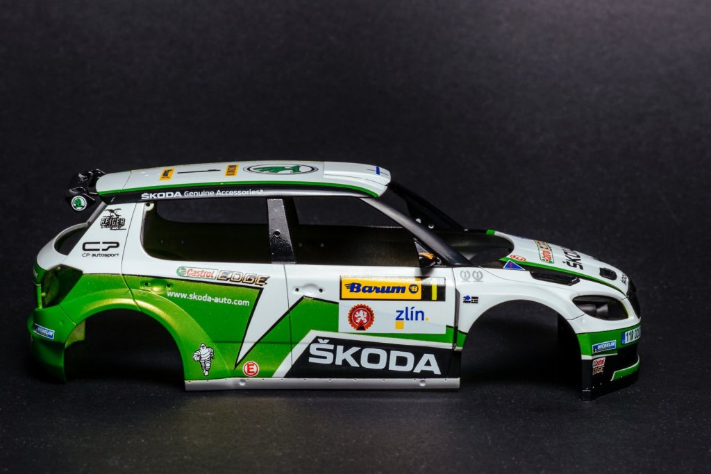

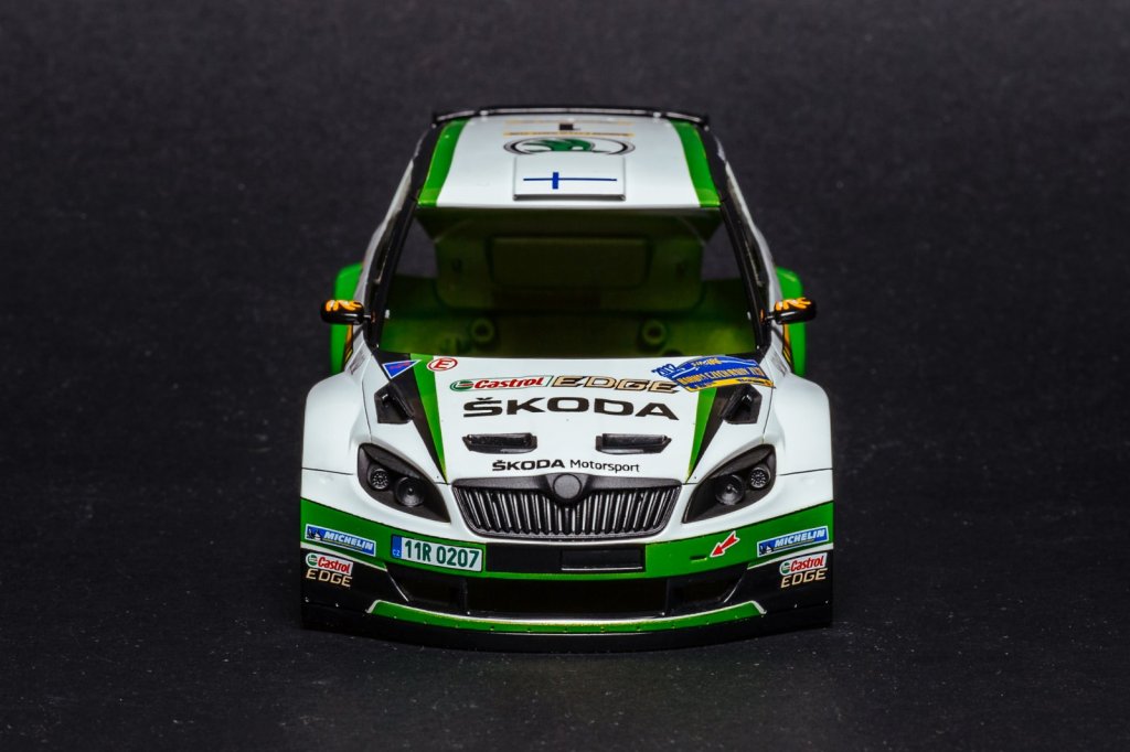

Популярный пост Scale Motorsport 1050 Опубликовано 13 Apr 2020, 18:25:42 Автор Популярный пост Жалоба Поделиться Опубликовано 13 Apr 2020, 18:25:42 С декалями на кузове разделался Впечатление они на меня произвели не самое приятное, если честно. Качество печати отвратительное - неровные границы печати (особенно заметно на тонких черных полосах над зеленым), ужасная детализация, местами вообще превращающаяся в чернильную кашу (как например конец надписи Castrol Edge по правому борту). В некоторых декалях даже обнаружились впечатавшиеся микро-волоски или пылинки. А на флаге Финляндии на воздухозаборнике салона вообще не хватает маленького кусочка синей краски (и это не я его потерял - так было изначально). Сами декали достаточно толстые и привариваются только с помощью Sol'а, ничего слабее их не берет совершенно. Но в этом есть плюс - в процессе нанесения пострадала только одна декаль и то по глупой случайности: синяя наклейка Barum Czech Rally 2012 на капоте развалилась на 3 части при попытке перепозиционирования. Но из-за своей толщины мне удалось собрать её обратно совершенно без следов повреждения. В общем декали - однозначно самое слабое место этого набора. Не знаю, возможно мне попался такой экземпляр из первых партий, потому что все кто собирал другие киты Belkits вроде бы нареканий по качеству декалей не имел. А теперь наконец картинки 18 Ссылка на сообщение Поделиться на другие сайты
valek 1650 Опубликовано 14 Apr 2020, 07:53:05 Жалоба Поделиться Опубликовано 14 Apr 2020, 07:53:05 Красиво получается Иногда смотришь на гоночные модели и хочется их все. 1 Ссылка на сообщение Поделиться на другие сайты
Егор Кр 518 Опубликовано 14 Apr 2020, 08:07:40 Жалоба Поделиться Опубликовано 14 Apr 2020, 08:07:40 По декалям полностью соглашусь. Собирал от белкитс шкоду, фиесту с2000 и Опель Манту. На шкоде худшие декали, на форде и опеле и качество лучше и пиксели не видны. Хотя цвета на форде, так же как и на шкоде не соответствуют оригиналу Ссылка на сообщение Поделиться на другие сайты
Scale Motorsport 1050 Опубликовано 14 Apr 2020, 08:40:16 Автор Жалоба Поделиться Опубликовано 14 Apr 2020, 08:40:16 @valek у меня такое чувство постоянно @Егор Кр значит не у меня одного такое впечатление сложилось по этому набору. Видимо у ранних наборов беда была с качеством печати. А что не так с цветом декалей? Вроде бы очень похож на оригинал. Ссылка на сообщение Поделиться на другие сайты
Егор Кр 518 Опубликовано 14 Apr 2020, 10:08:55 Жалоба Поделиться Опубликовано 14 Apr 2020, 10:08:55 1 час назад, Super_Sych сказал: @valek у меня такое чувство постоянно @Егор Кр значит не у меня одного такое впечатление сложилось по этому набору. Видимо у ранних наборов беда была с качеством печати. А что не так с цветом декалей? Вроде бы очень похож на оригинал. Если сравнивать с фото оригинала, то заметно что у форда и шкоды на декалях совсем другой оттенок Ссылка на сообщение Поделиться на другие сайты
Scale Motorsport 1050 Опубликовано 14 Apr 2020, 10:59:32 Автор Жалоба Поделиться Опубликовано 14 Apr 2020, 10:59:32 @Егор Кр всё очень зависит от обработки фотографий и света. Например на студийных фото цвет такой: А на фото с дневным светом и прямо с гонок - такой: Мне кажется, у меня очень похожий цвет получился: Ссылка на сообщение Поделиться на другие сайты
Владимир Рыжов 281 Опубликовано 14 Apr 2020, 11:06:21 Жалоба Поделиться Опубликовано 14 Apr 2020, 11:06:21 Да, скорее всего набор из первых, потому как у vw polo 2015 все отлично с декалями. Ну ничего, главное, что осилил эту неприятность путем покраски и аккуратного нанесения остальных Всё таки прототип очень красивый получается в такой ливреи, сегодня тоже во дворе увидел шкоду фабию в зелёном металлике, да, цвет один в один! 1 Ссылка на сообщение Поделиться на другие сайты

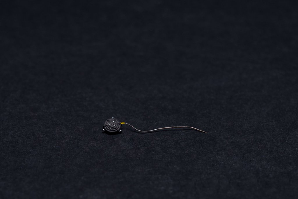

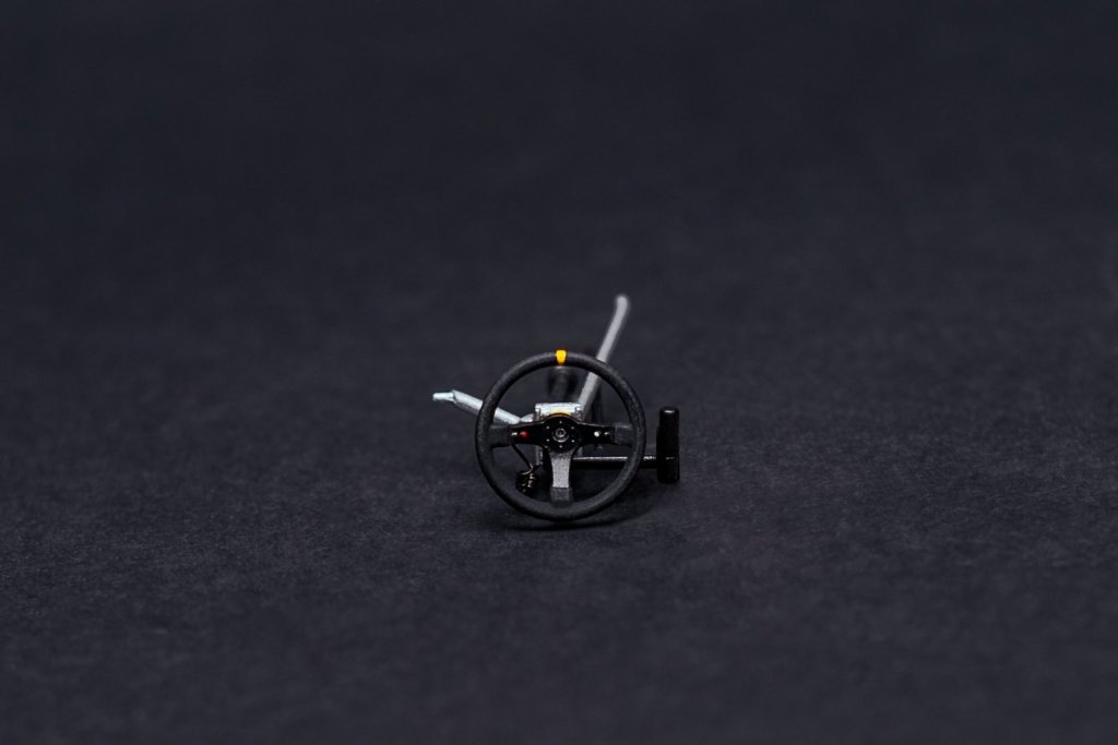

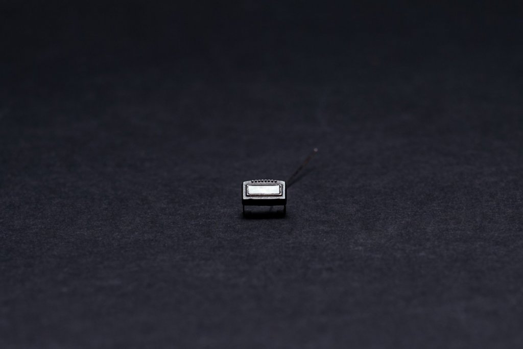

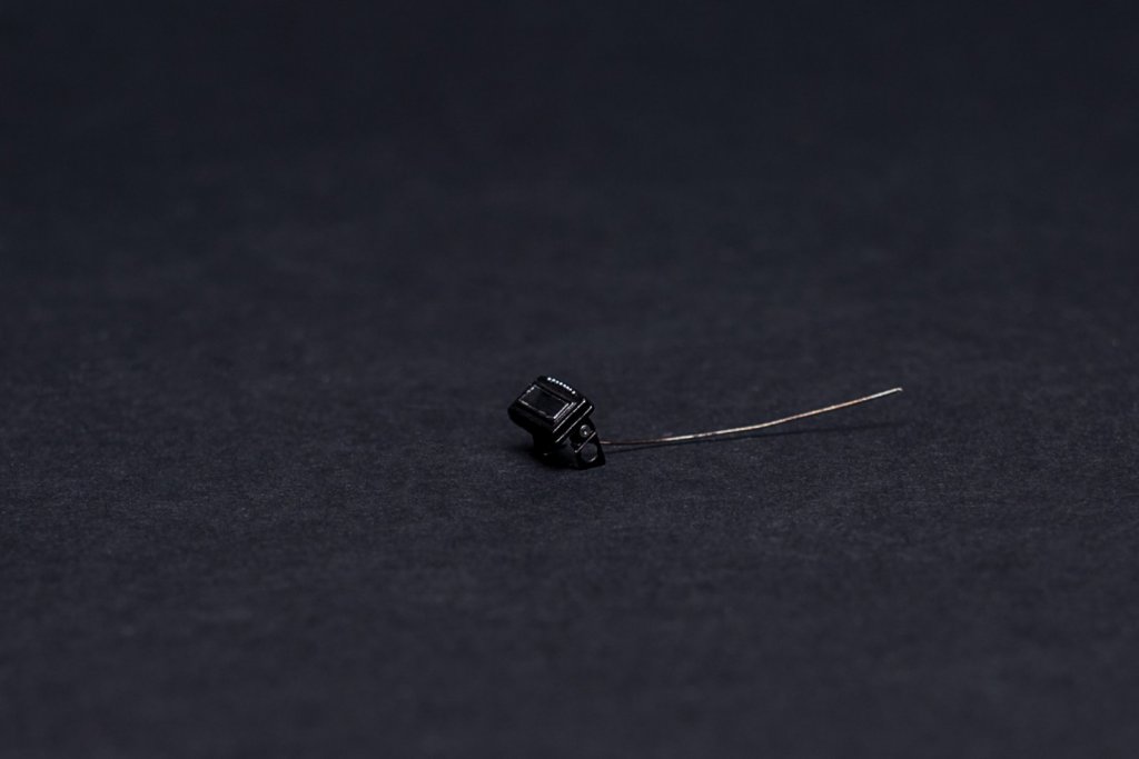

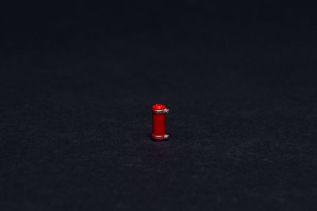

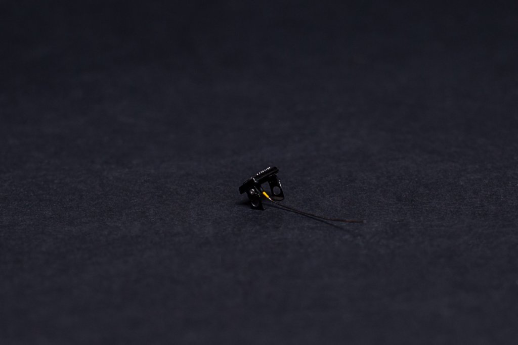

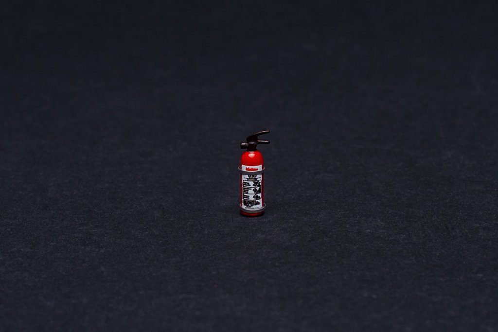

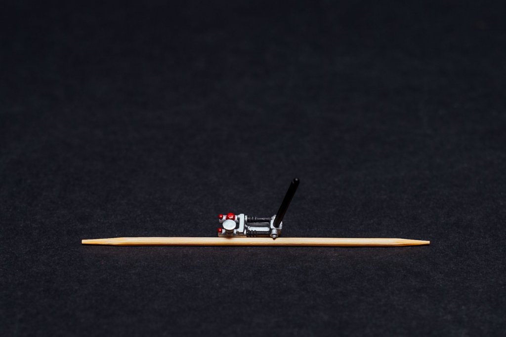

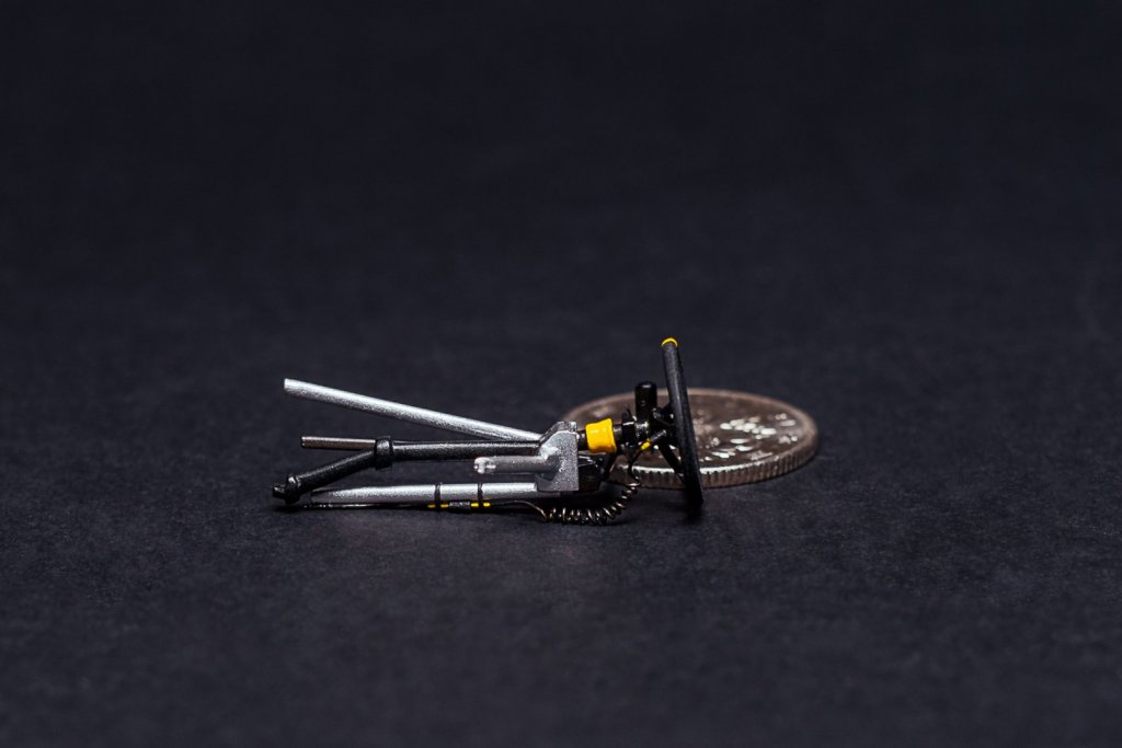

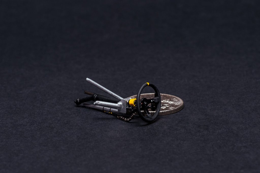

Популярный пост Scale Motorsport 1050 Опубликовано 6 May 2020, 15:49:23 Автор Популярный пост Жалоба Поделиться Опубликовано 6 May 2020, 15:49:23 (изменено) Давно не обновлял тему что-то. За это время полностью собрал шасси вместе с кокпитом. Буду публиковать процесс порционно, потому что фотографий будет много Начнем, пожалуй, с руля как главного инструмента в гоночном автомобиле Покрасил по инструкции, добавил от себя желтую полоску наверху руля, как в оригинальном автомобиле. Добавил травленую панель за рычагом КПП (её и не видно на фотографиях практически). Сделал имитацию проводки из черной проволоки Hobby Design 0,35 мм. Добавил самодельные фитинги из провода от компьютерного шлейфа и сделал хомутки из термоусадки. Покрасил огнетушитель и систему пожаротушения (по-видимому ). На огнетушителе стоят травлёные хомуты, на баллоне пожаротушения хомуты покрашены с помощь Rust-Oleum Mirror Effect (крутая краска, пригодится еще не раз при постройке Фабии). Ну и конечно же куда без любимого всеми (не только раллистами) ручничка ? Сделал провод для некоего вентилятора: Сделал гофру из фольги на печку и добавил травлёное крепление. Почему-то производители решили сделать просто круглую трубу, хотя в оригинале на всех машинах там стоит гофра Вот удивляют меня такие вещи порой - трудно что ли было сразу имитацию гофры сделать? Добавил проводку для экрана бортового компьютера и вставил кусочек пластика от упаковки шоколадных конфет для имитации стекла дисплея. Крепление дисплея - травление из набора Hobby Design , как и металлические заклёпки на нём. Изменено 6 May 2020, 15:51:57 пользователем Super_Sych 13 Ссылка на сообщение Поделиться на другие сайты

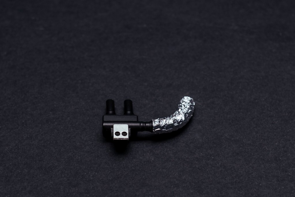

StarSA 1049 Опубликовано 6 May 2020, 21:21:31 Жалоба Поделиться Опубликовано 6 May 2020, 21:21:31 Гофра супер! Как делал? 1 Ссылка на сообщение Поделиться на другие сайты
Scale Motorsport 1050 Опубликовано 6 May 2020, 23:29:06 Автор Жалоба Поделиться Опубликовано 6 May 2020, 23:29:06 @StarSA Стас, спасибо! Давно где-то на форуме прочитал про такую технологию: Берешь проволоку для бисероплетения (у меня 0,4 мм), плотно наматываешь её на круглый шпиндель нужного диаметра, расправляешь её в пружину. Затем берешь фольгу и сверху на полученную пружину её приминаешь. Потом придаешь нужную форму пружине. Фольгу можно на суперклей закрепить для верности. Кто-то здесь или на дружественном форуме помнится делал так воздуховоды в салон GT или лемановского прототипа, только вместо фольги была фум-лента - оттуда идею эту и взял. 3 Ссылка на сообщение Поделиться на другие сайты
