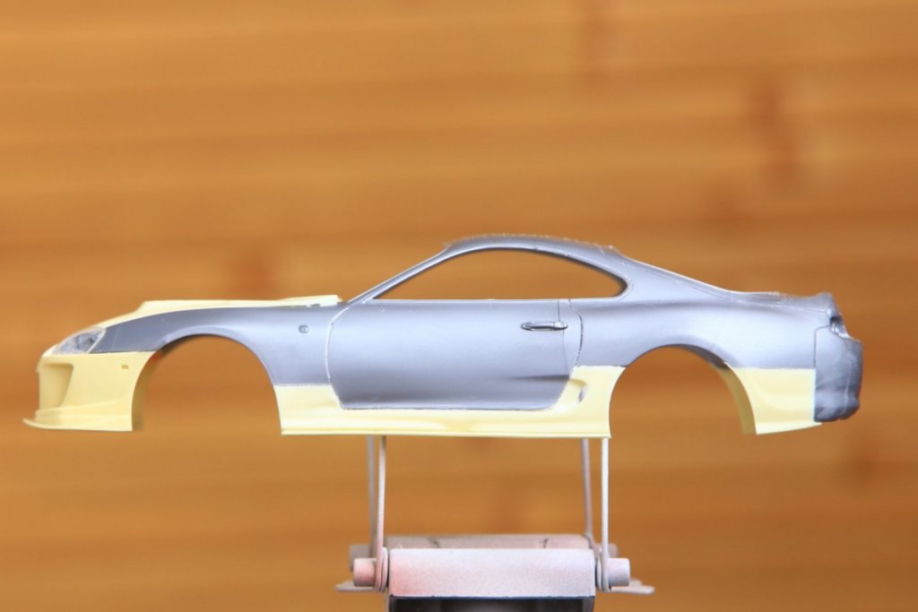

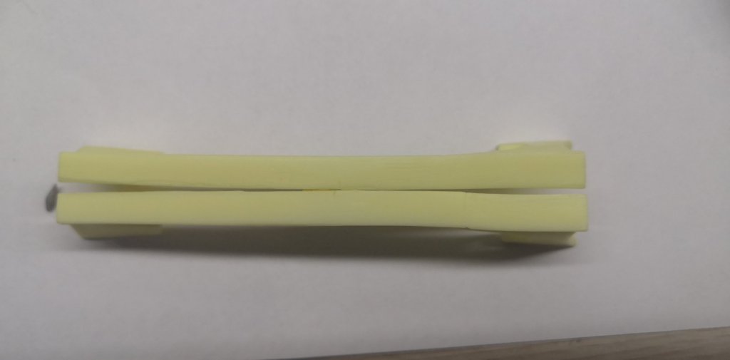

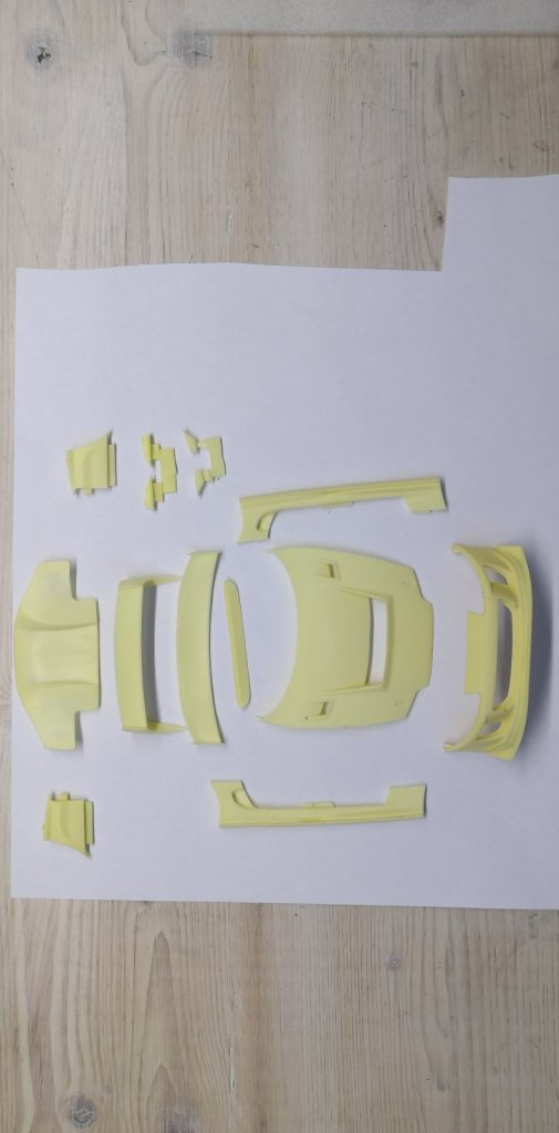

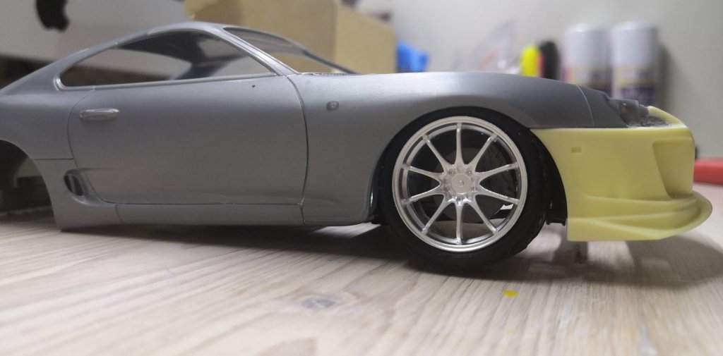

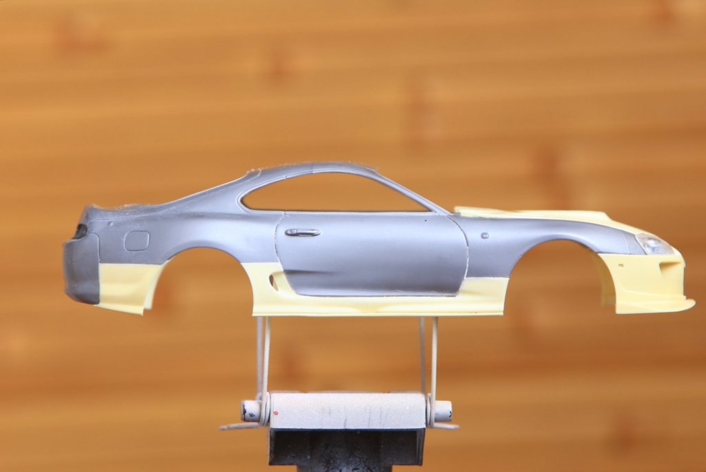

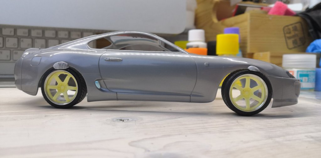

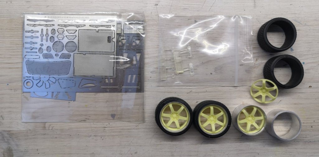

Популярный пост NSFive 485 Опубликовано 28 Dec 2019, 07:58:42 Популярный пост Жалоба Поделиться Опубликовано 28 Dec 2019, 07:58:42 Пока развалюшен сушит лак, начал подумывать что собирать дальше. Варианта два: JZA80 ST185 celica gt-four По второй строчке есть идея собрать вариант в Normal body, для чего нужен кузов от передне приводного купе st182, и он ещё не найден. Посему взгляд упал на Supra, с допами. Несколько разочарован допом, качество хромает, поверхности кривые, пороги отличаются геометрией, кривые, и отличаются по длинне. Колеса хорошего качества, но как-то маловаты для стритфайтера. Вероятно возьму капот, бампер из допа, колеса закажу отдельно. И сын принёс свою супру))) 7 Ссылка на сообщение Поделиться на другие сайты

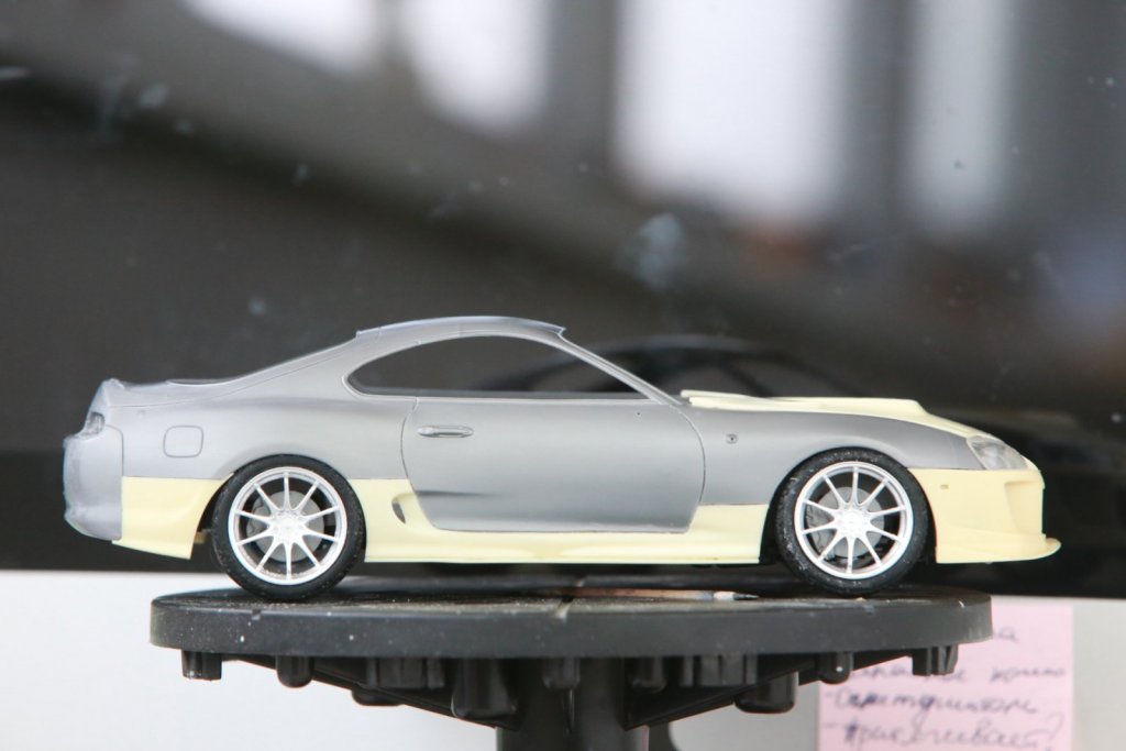

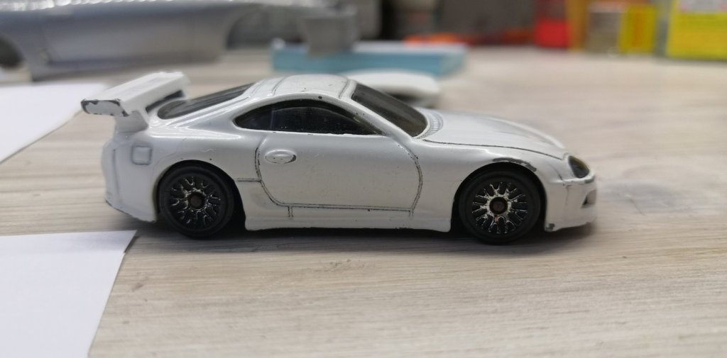

Scale Motorsport 1050 Опубликовано 30 Dec 2019, 08:20:26 Жалоба Поделиться Опубликовано 30 Dec 2019, 08:20:26 Глядя на первую картинку и читая текст, я уж подумал, что это стёб такой про допы Вдруг ты собирать собрался машинку Hot Wheels Да, колёса как будто действительно маловаты для таких арок 1 Ссылка на сообщение Поделиться на другие сайты
oper 923 Опубликовано 30 Dec 2019, 10:41:28 Жалоба Поделиться Опубликовано 30 Dec 2019, 10:41:28 примерь бампер, он может оказаться уже Ссылка на сообщение Поделиться на другие сайты

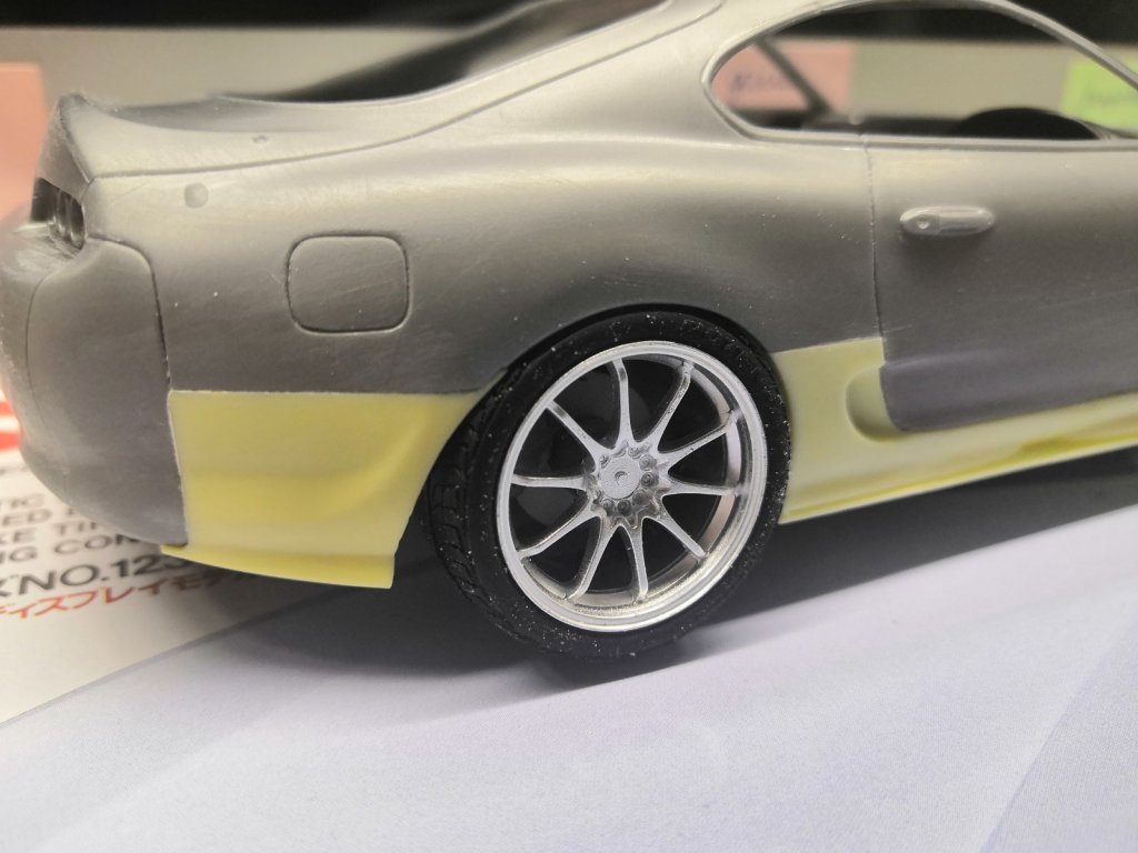

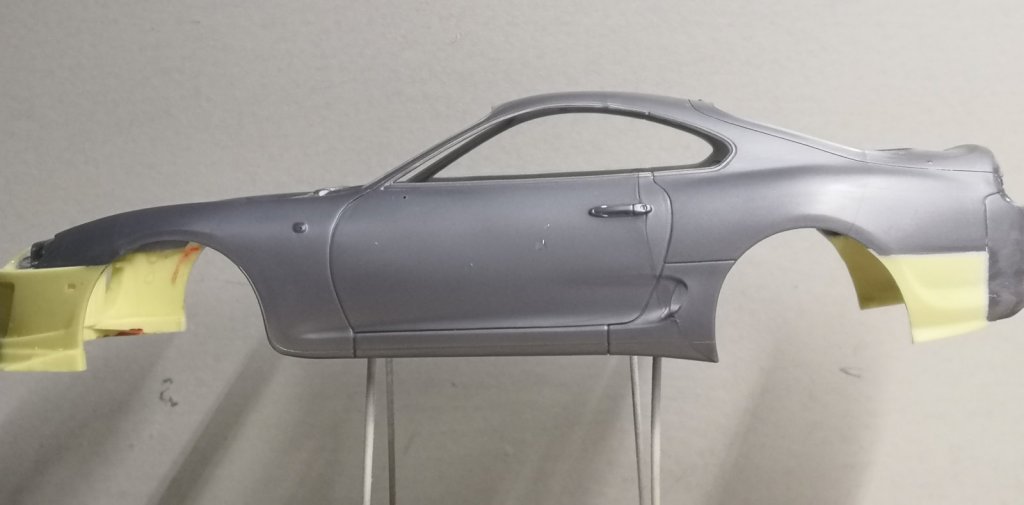

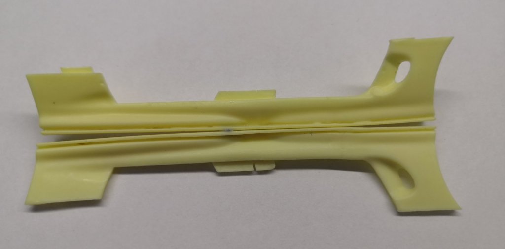

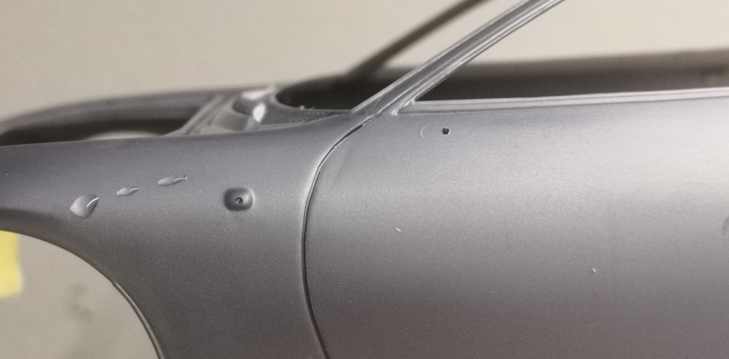

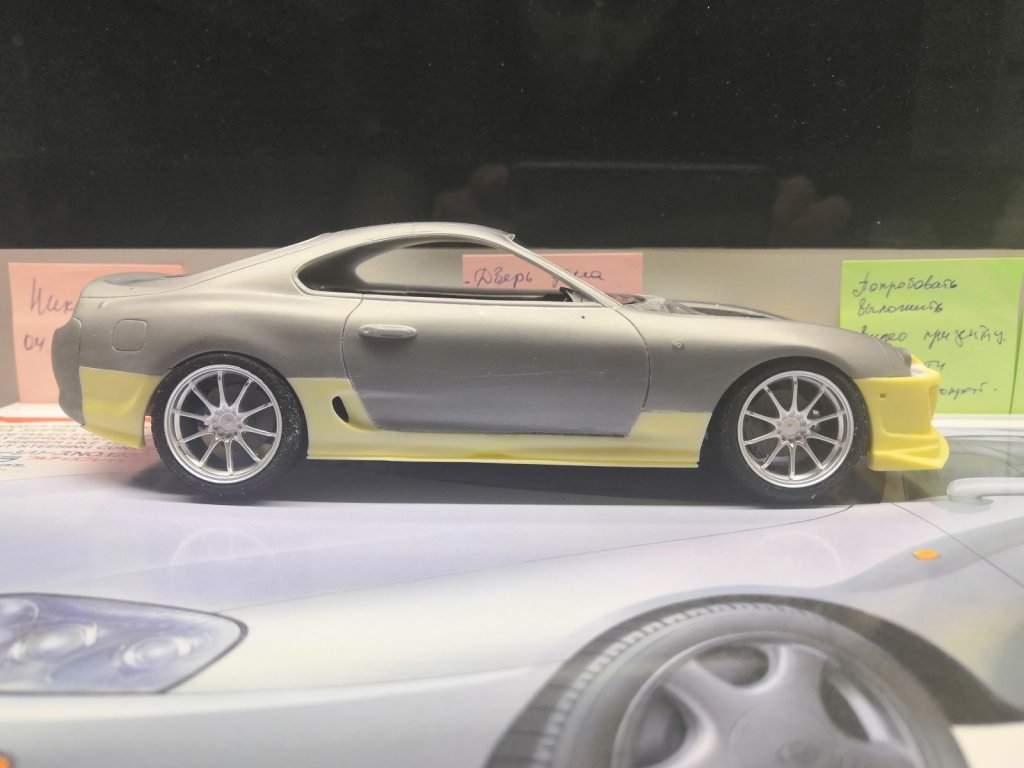

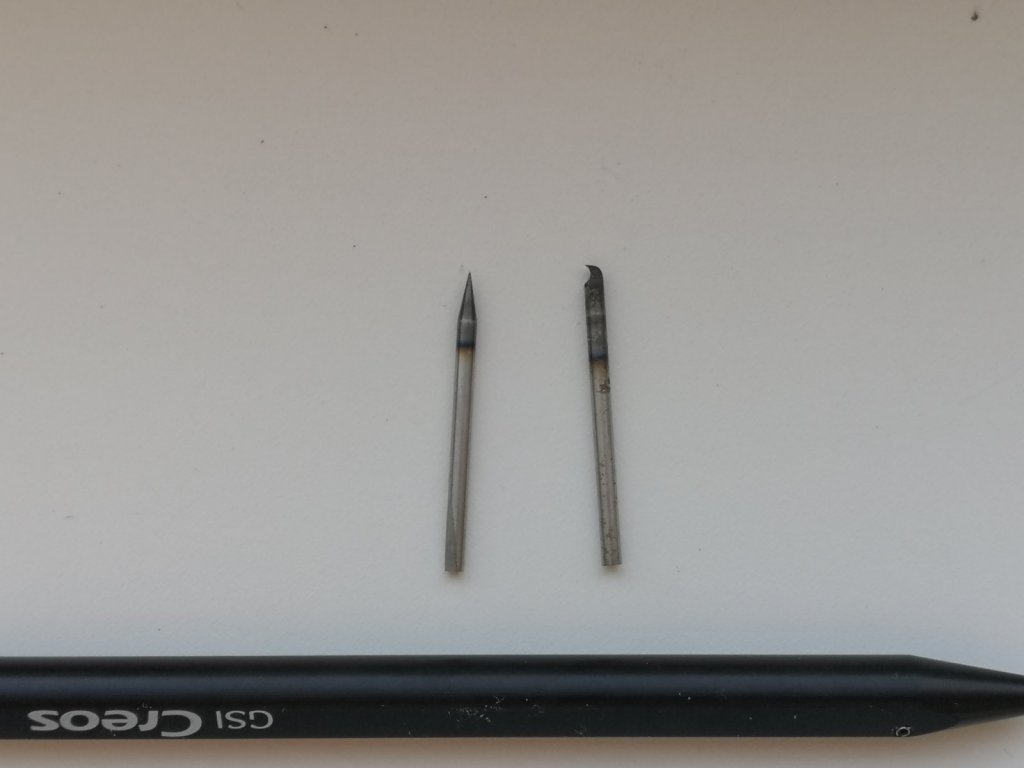

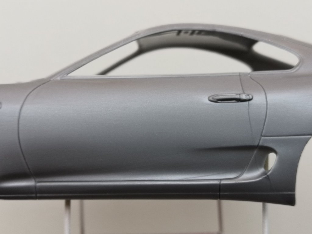

Популярный пост NSFive 485 Опубликовано 11 Jan 2020, 05:45:12 Автор Популярный пост Жалоба Поделиться Опубликовано 11 Jan 2020, 05:45:12 Запил пошёл, с капотом, бампером, задними накладками все не так страшно, неплохо село, с капотом я немного перестарался при подгонке, снял чуть больше материала. Но пороги... Они кривые и один короткий и сильным винтом. Есть мысли сделать что-то минимальное самому, либо обойтись без порогов. Засверлил места под указатели поворота на крыльях, взгляд мозолят ручки на дверях. Расшивка, тамия расшивается очень хорошо, по сравнению с фуджи и хасегава. Инструменты использую мр хобби, На фото расшитая и исходное состояние, двери, багажник обрабатываю квадратным профилем 0.25, бамперы и обвесы 0.15, но кривыми руками сломал насадку, сделал тонкие зазоры иглой. 8 Ссылка на сообщение Поделиться на другие сайты
TheYellowHB 799 Опубликовано 11 Jan 2020, 10:02:42 Жалоба Поделиться Опубликовано 11 Jan 2020, 10:02:42 Обвес похож на Ridox, во всяком случае передний бампер прям 1в1. А вот пороги непонятные. Ссылка на сообщение Поделиться на другие сайты

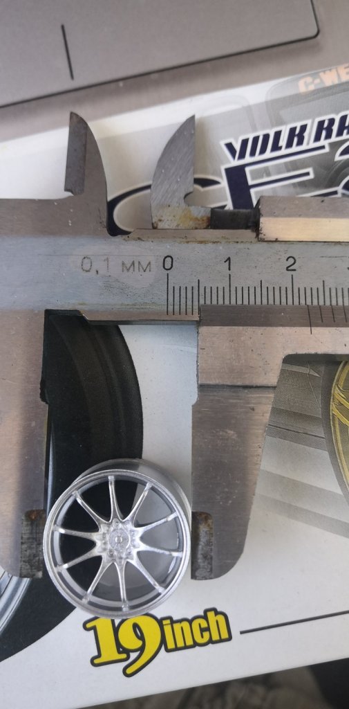

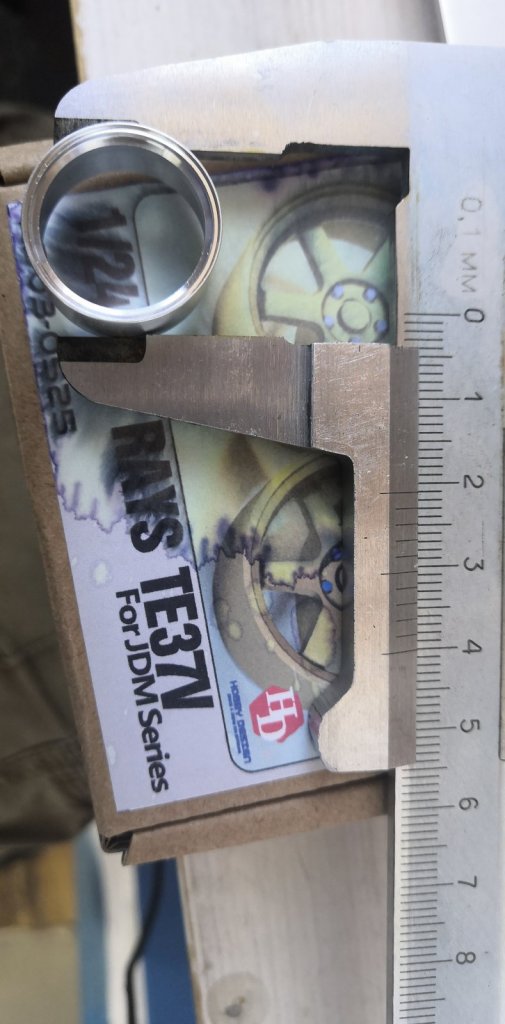

NSFive 485 Опубликовано 26 Jan 2020, 03:24:34 Автор Жалоба Поделиться Опубликовано 26 Jan 2020, 03:24:34 (изменено) Коллеги, возможно вопрос не уникальный, касается выбора дисков, размера, масштаба. Составил примерную табличку, в которой перевел дюймы в мм, и далее в 24 масштаб: Так вот по факту получается фигня, может я чего не догоняю ... 18 дюймовые Te37 21,2 мм., что очень похоже на 20 диаметр, но выглядят они откровенно мелковато, см фото выше. 19 дюймовый ce28n выходит 22,3 мм., что больше 20 диаметра, сидят лучше, но резина высоковата. Изменено 26 Jan 2020, 09:35:13 пользователем NSFive Ошибки Ссылка на сообщение Поделиться на другие сайты
PETERSON 10186 Опубликовано 26 Jan 2020, 13:49:34 Жалоба Поделиться Опубликовано 26 Jan 2020, 13:49:34 (изменено) @NSFive Штангенциркулем ты меряешь наружный диаметр диска, а не посадочный. На шинах и дисках всегда указывают посадочный диаметр. Соответственно, к посадочному диаметру нужно добавить две высоты закраины обода. Для всех дисков от 14 дюймов и выше высота закраины составляет 17,5 мм. Ссылка на документ - http://docs.cntd.ru/document/1200044473 См. п. 5.2. Пример для диска 19": 487,4 + 17,5 + 17,5 = 522,4 мм (21,8 мм в масштабе 1/24). Изменено 8 May 2020, 09:06:54 пользователем PETERSON 4 Ссылка на сообщение Поделиться на другие сайты
NSFive 485 Опубликовано 27 Jan 2020, 00:57:33 Автор Жалоба Поделиться Опубликовано 27 Jan 2020, 00:57:33 @PETERSON Спасибо большое! все ли верно? Ссылка на сообщение Поделиться на другие сайты
RBPencil 2655 Опубликовано 27 Jan 2020, 05:27:06 Жалоба Поделиться Опубликовано 27 Jan 2020, 05:27:06 15 часов назад, PETERSON сказал: @NSFive Штангенциркулем ты меряешь наружный диаметр диска, а не посадочный. На шинах и дисках всегда указывают посадочный диаметр. Соответственно, к посадочному диаметру нужно добавить две высоты закраины обода. Для всех дисков от 14 дюймов и выше высота закраины составляет 17,5 мм. Ссылка на документ - http://docs.cntd.ru/document/1200044473 См. п. 5.2. Пример для диска 19": 487,4 + 17,5 + 17,5 = 522,4 мм (21,8 мм в масштабе 1/24). Я уже устал об этом везде писать. Может, закрепить где-нибудь в полезных советах? Думаю надо просить Администрацию это сделать, с картинками как мерить. @valek Валентин сделаешь? А то Михаил в год раза по 3-4 об этом рассказывает, а потом все забывают где лежит данная информация (в каком ВИПе и тд). Ссылка на сообщение Поделиться на другие сайты
PETERSON 10186 Опубликовано 27 Jan 2020, 06:35:28 Жалоба Поделиться Опубликовано 27 Jan 2020, 06:35:28 (изменено) 5 часов назад, NSFive сказал: @PETERSON Спасибо большое! все ли верно? Приблизительно. Значения посадочного диаметра по ГОСТу немного не совпадают с твоими расчётными. Я их рекомендую тоже брать оттуда. Изменено 27 Jan 2020, 06:38:32 пользователем PETERSON Ссылка на сообщение Поделиться на другие сайты
Мегакрис 846 Опубликовано 27 Jan 2020, 06:43:45 Жалоба Поделиться Опубликовано 27 Jan 2020, 06:43:45 (изменено) Так Михаил @PETERSON делал же и выкладывал, уже не помню где. Я себе скачал его табличку. Очень удобно. Надеюсь, автор не против. Изменено 27 Jan 2020, 06:55:40 пользователем Мегакрис 4 Ссылка на сообщение Поделиться на другие сайты

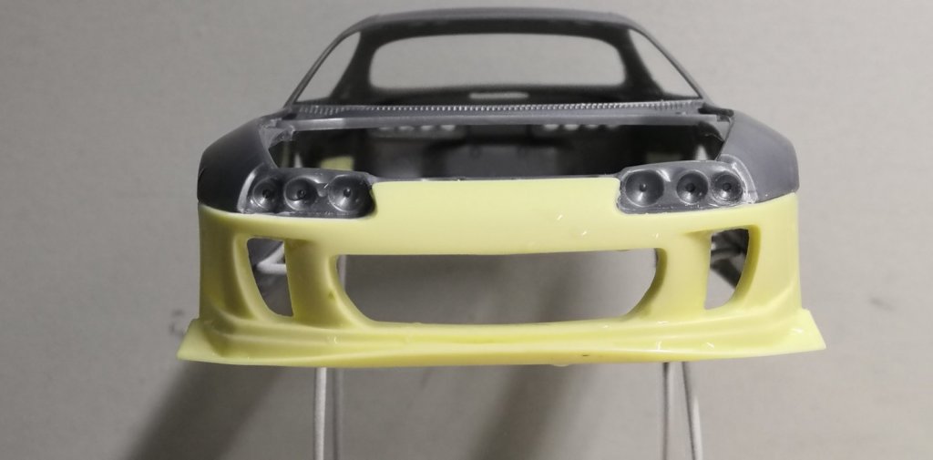

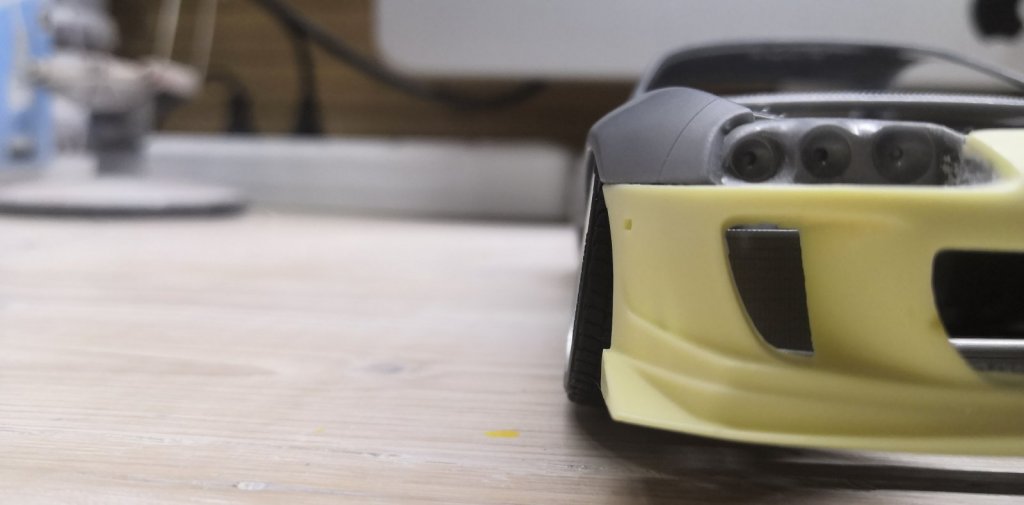

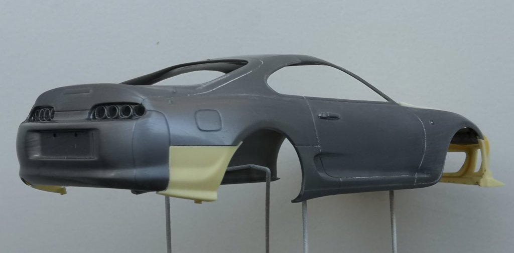

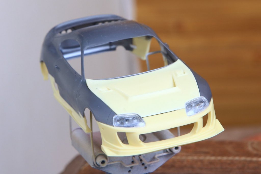

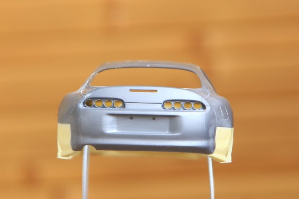

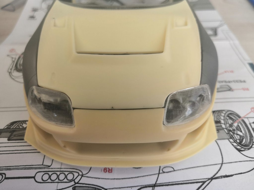

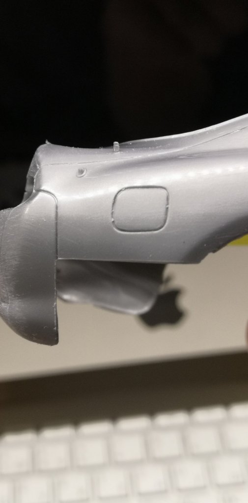

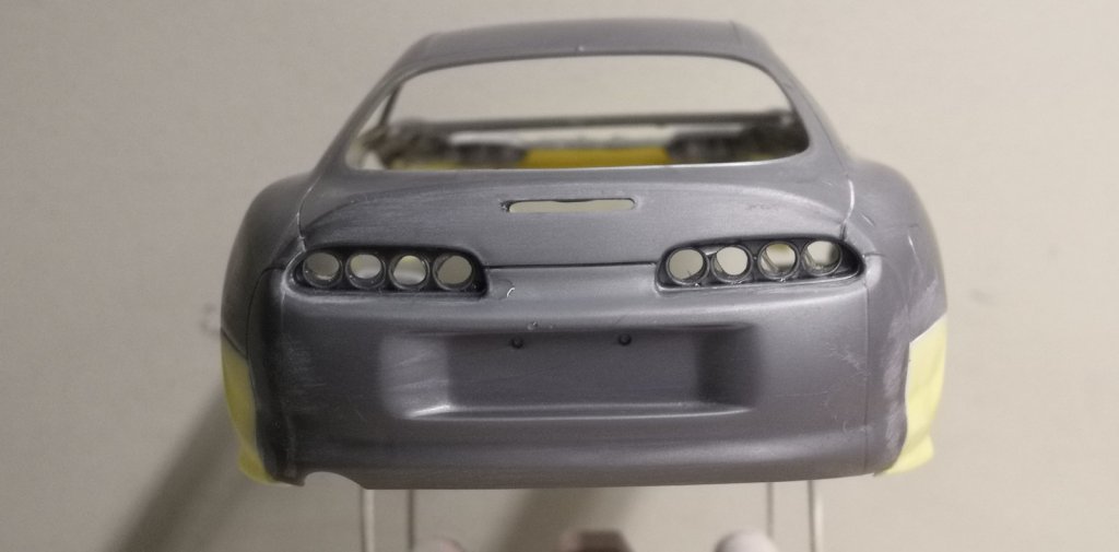

Популярный пост NSFive 485 Опубликовано 28 Jan 2020, 10:23:17 Автор Популярный пост Жалоба Поделиться Опубликовано 28 Jan 2020, 10:23:17 Бампер, капот, на месте, выставлял по фарам Засверлил поворотники и посадочные под зеркала. Пропилил в крышке багажника стоп-сигнал, как его реализую ещё не знаю, но выштамповка сильно резала взгляд. Снял толщину крыльев. 6 Ссылка на сообщение Поделиться на другие сайты
boxer 1036 Опубликовано 28 Jan 2020, 11:15:15 Жалоба Поделиться Опубликовано 28 Jan 2020, 11:15:15 В месте стыка бампера и капота там поверхности в одной плоскости, без ступеньки? или это я бегу впереди паровоза,.. Ссылка на сообщение Поделиться на другие сайты

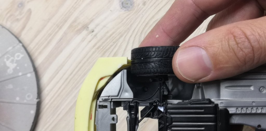

NSFive 485 Опубликовано 28 Jan 2020, 12:13:28 Автор Жалоба Поделиться Опубликовано 28 Jan 2020, 12:13:28 55 минут назад, boxer сказал: В месте стыка бампера и капота там поверхности в одной плоскости, без ступеньки? или это я бегу впереди паровоза,.. Капот буду приклеивать, ступень уйдёт. Следующая задача - подвеска. В данный момент с подвески, с каждой стороны нужно убрать 3,8 мм, при условии что с колеса убрал максимум возможного. 2 Ссылка на сообщение Поделиться на другие сайты

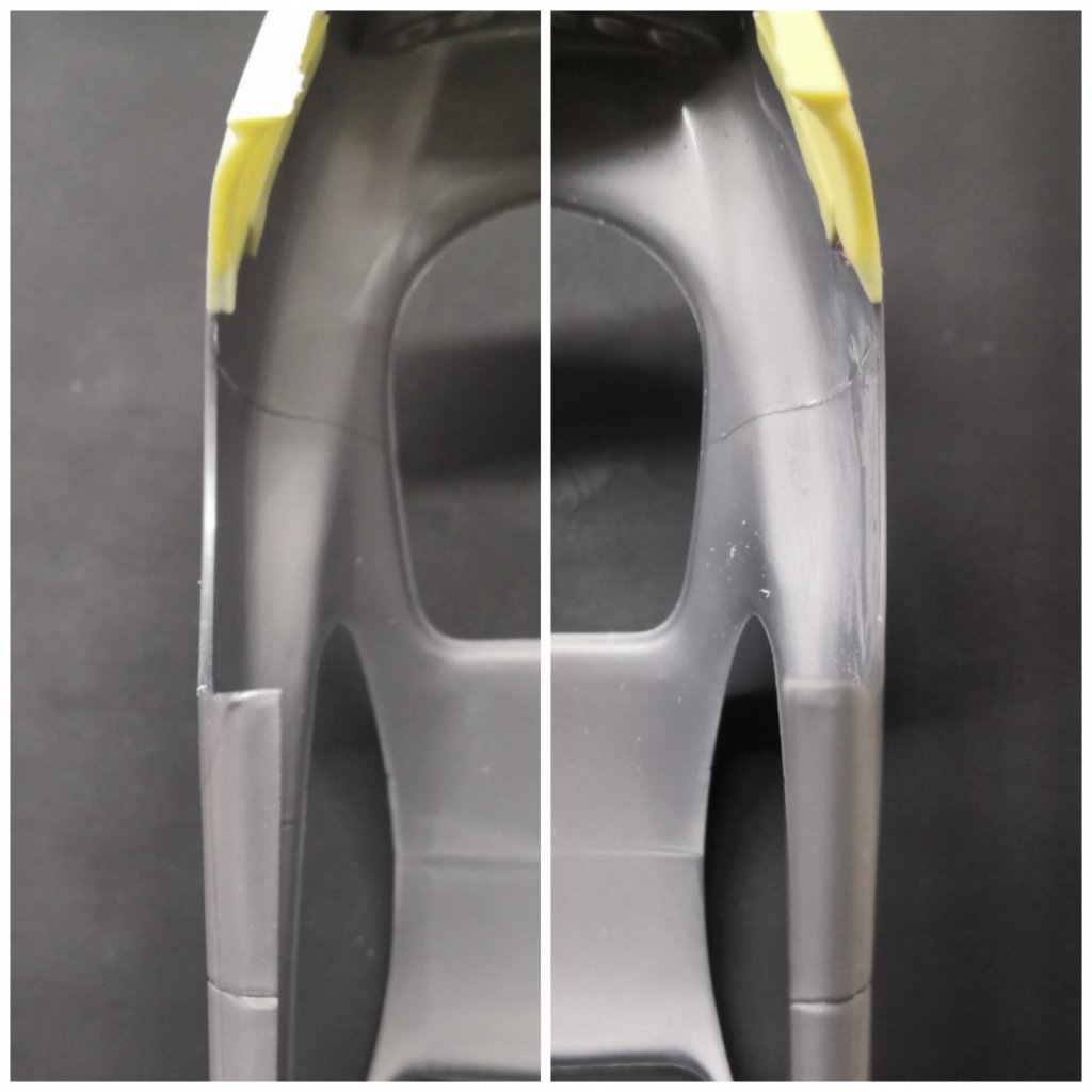

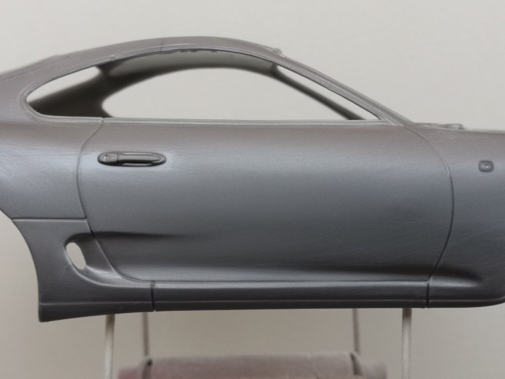

Популярный пост NSFive 485 Опубликовано 12 Apr 2020, 12:02:50 Автор Популярный пост Жалоба Поделиться Опубликовано 12 Apr 2020, 12:02:50 (изменено) Таки победил более менее HD правый порог, идёт война за фитмент, первый опыт, много ошибок, не уверен что все правильно, с трудом представляю как клонировать левую сторону. Изменено 12 Apr 2020, 12:11:22 пользователем NSFive 11 Ссылка на сообщение Поделиться на другие сайты

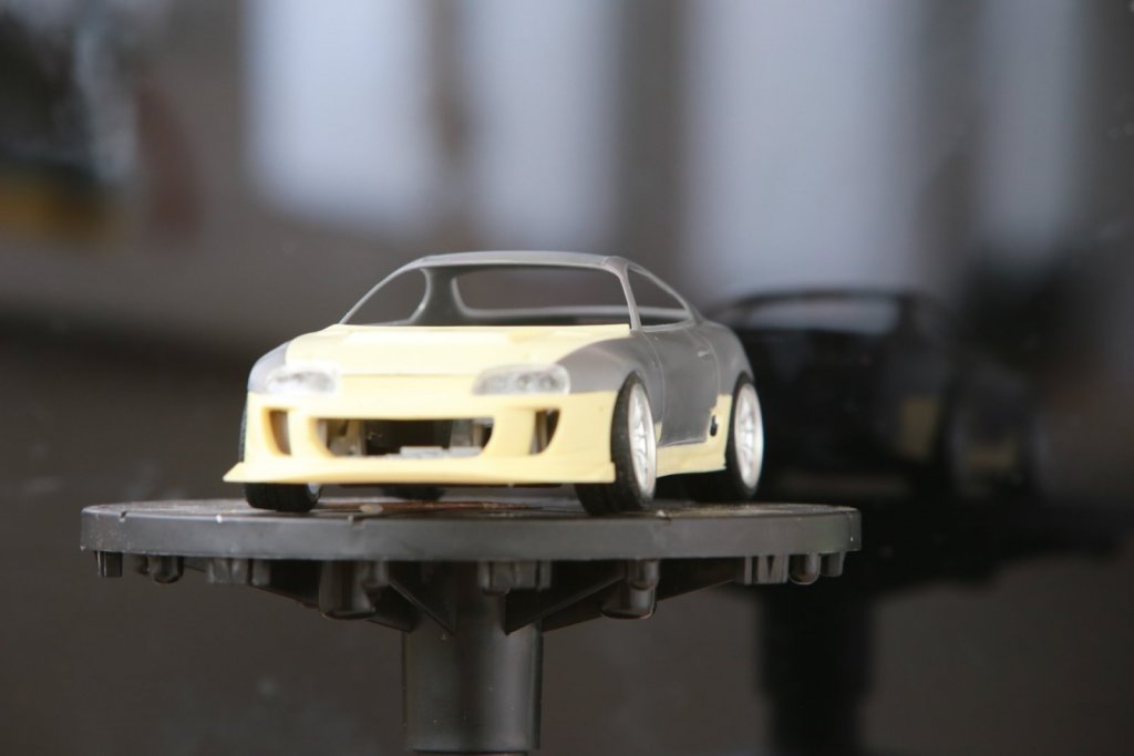

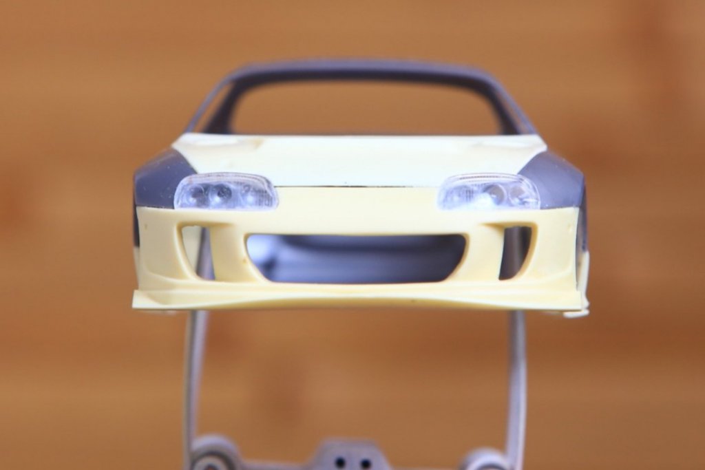

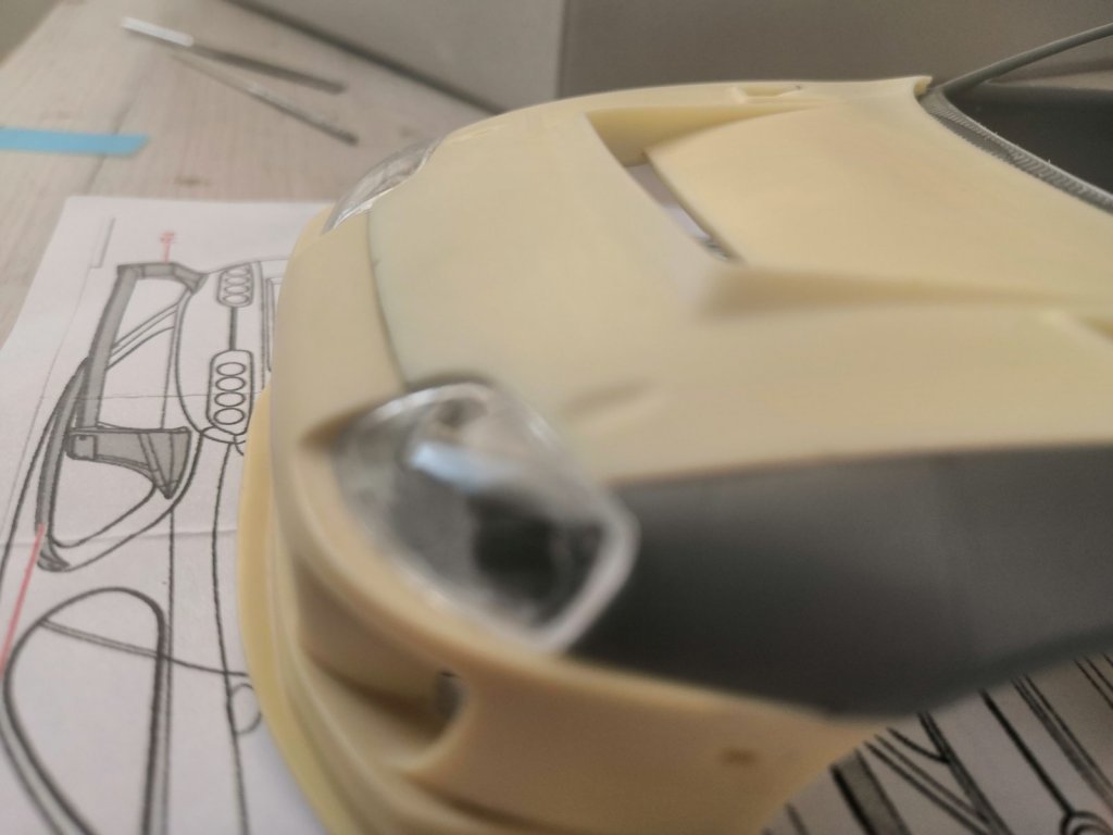

NSFive 485 Опубликовано 18 Apr 2020, 22:31:35 Автор Жалоба Поделиться Опубликовано 18 Apr 2020, 22:31:35 Пытаюсь посадить оптику, убрал кромки максимально без нарушения геометрии фары, дальше думаю бампер, капот слегка допиливать. 3 Ссылка на сообщение Поделиться на другие сайты

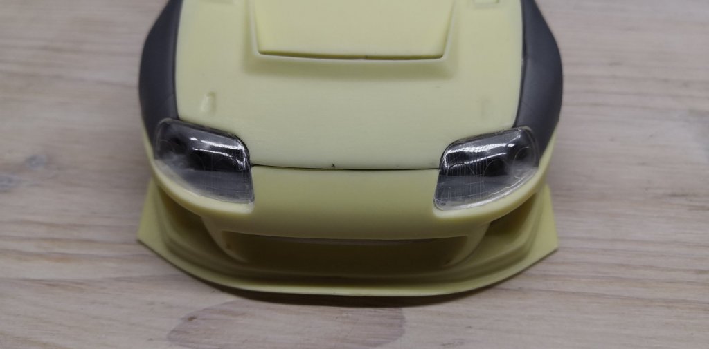

Популярный пост NSFive 485 Опубликовано 19 Apr 2020, 04:42:51 Автор Популярный пост Жалоба Поделиться Опубликовано 19 Apr 2020, 04:42:51 Немного ровнее 5 Ссылка на сообщение Поделиться на другие сайты

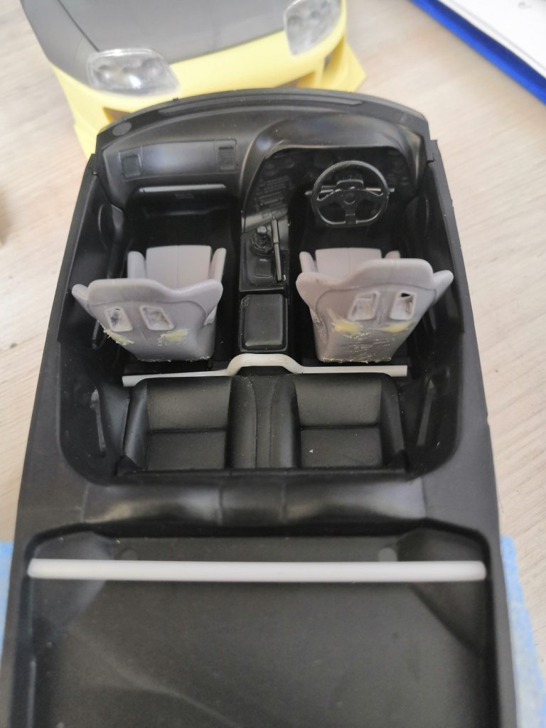

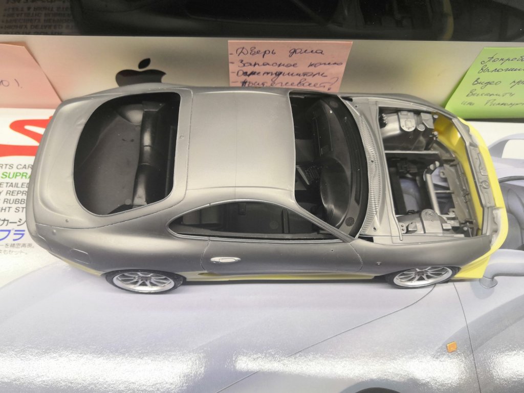

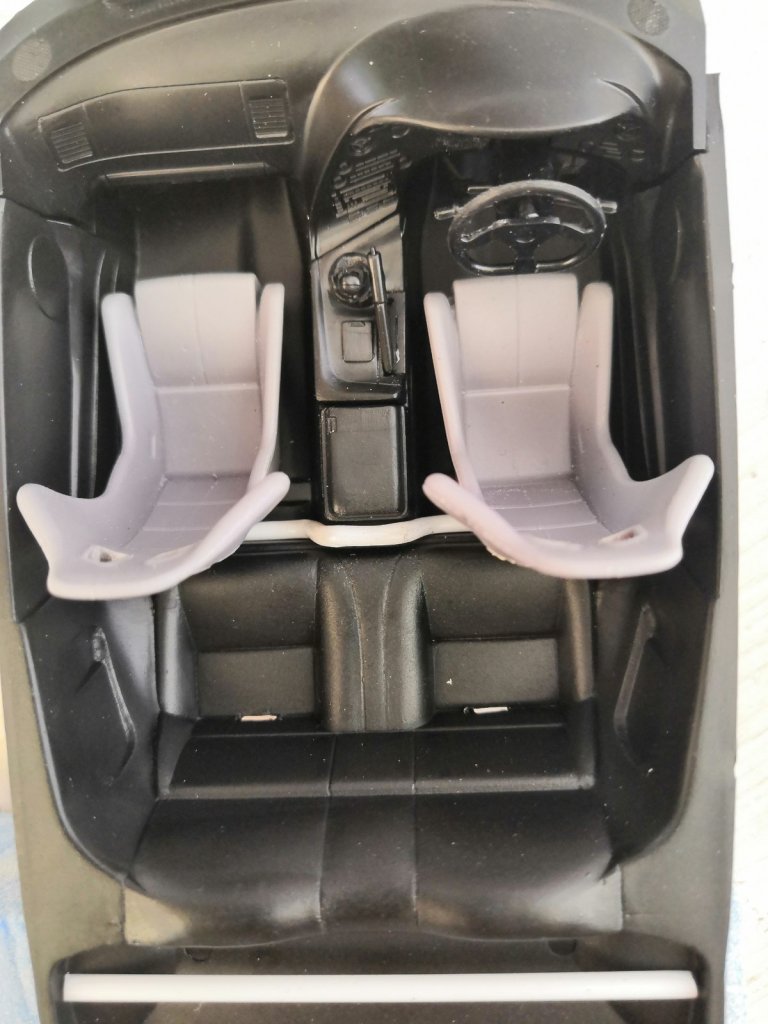

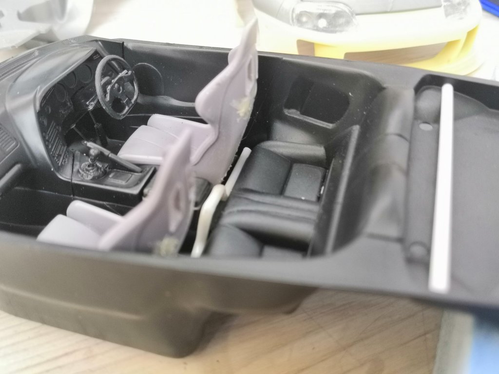

Популярный пост NSFive 485 Опубликовано 19 Apr 2020, 07:07:55 Автор Популярный пост Жалоба Поделиться Опубликовано 19 Apr 2020, 07:07:55 Примерка салона Не сток руль, потырено у какой-то хонды Ковши слева/справа, от Дмитрия Олексеенко 6 Ссылка на сообщение Поделиться на другие сайты
