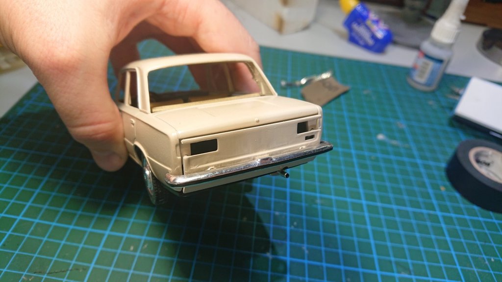

valek 1650 Опубликовано 26 Feb 2020, 05:26:36 Жалоба Поделиться Опубликовано 26 Feb 2020, 05:26:36 Расшивка перед покраской не дорабатывалась совсем? Ссылка на сообщение Поделиться на другие сайты
cuba_13 3617 Опубликовано 26 Feb 2020, 07:17:27 Жалоба Поделиться Опубликовано 26 Feb 2020, 07:17:27 Вишневый. Ссылка на сообщение Поделиться на другие сайты
Arcturus_Raix 45 Опубликовано 26 Feb 2020, 08:16:34 Автор Жалоба Поделиться Опубликовано 26 Feb 2020, 08:16:34 2 часа назад, valek сказал: Расшивка перед покраской не дорабатывалась совсем? Совсем немного. Мало что можно сделать, металл всё таки Она сама по себе слишком широкая и не глубокая была. Ссылка на сообщение Поделиться на другие сайты

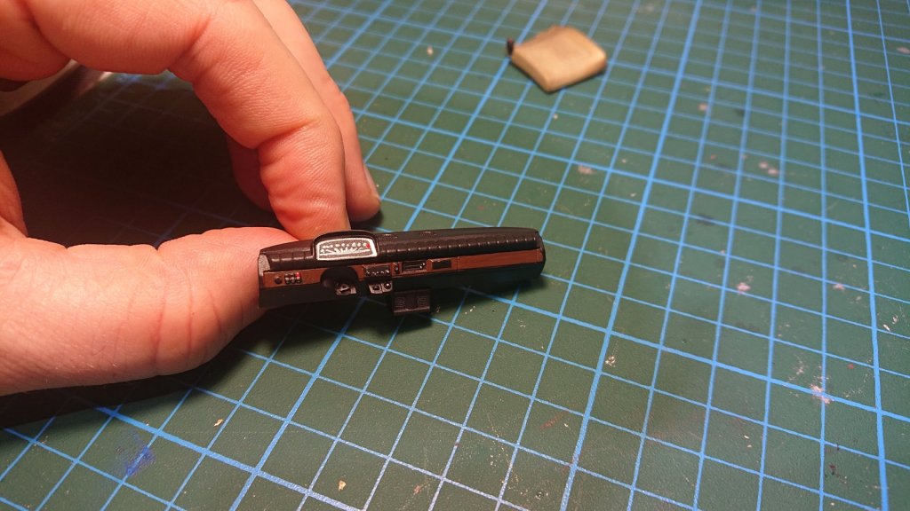

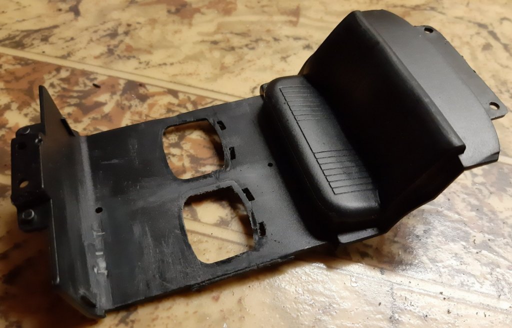

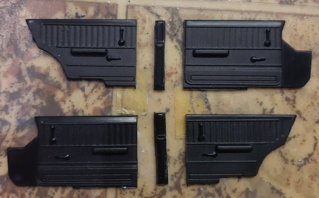

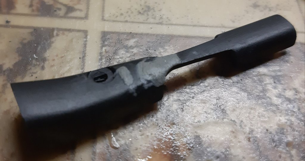

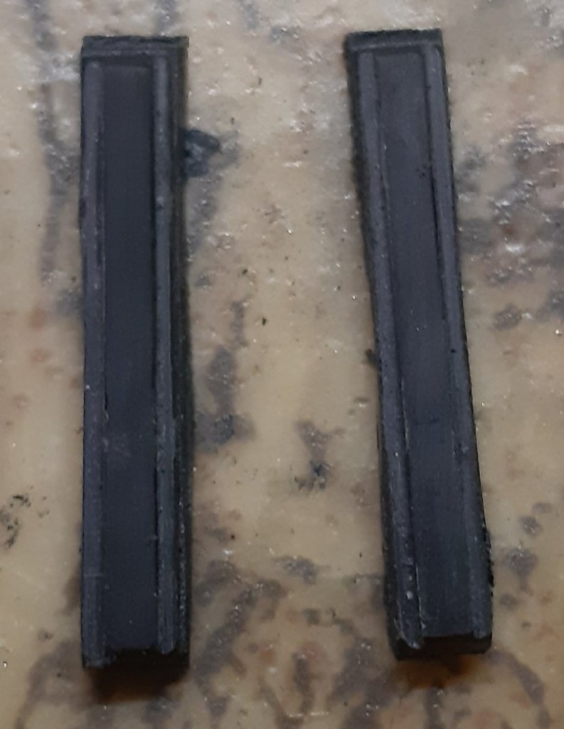

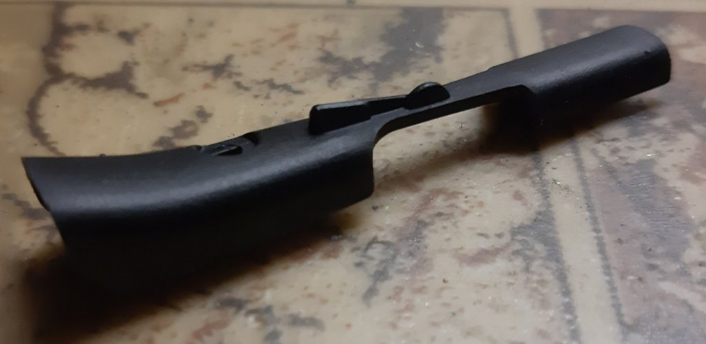

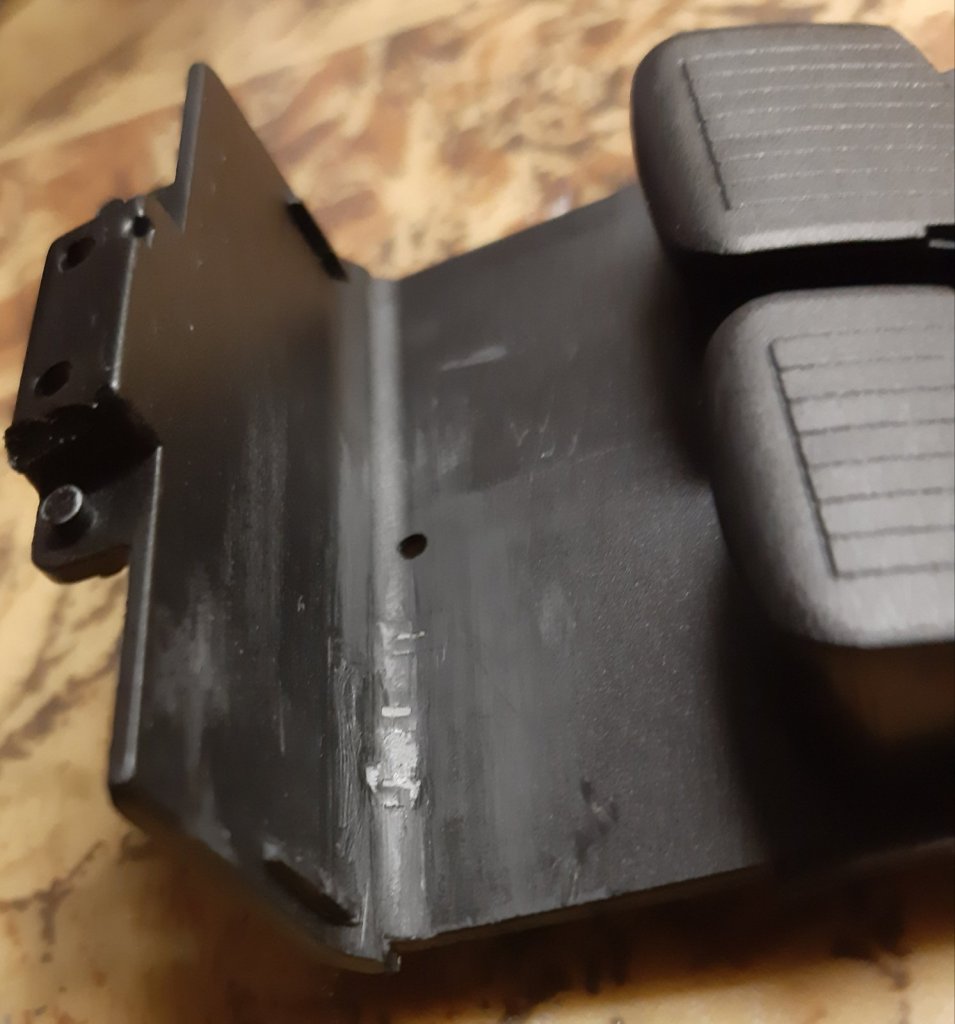

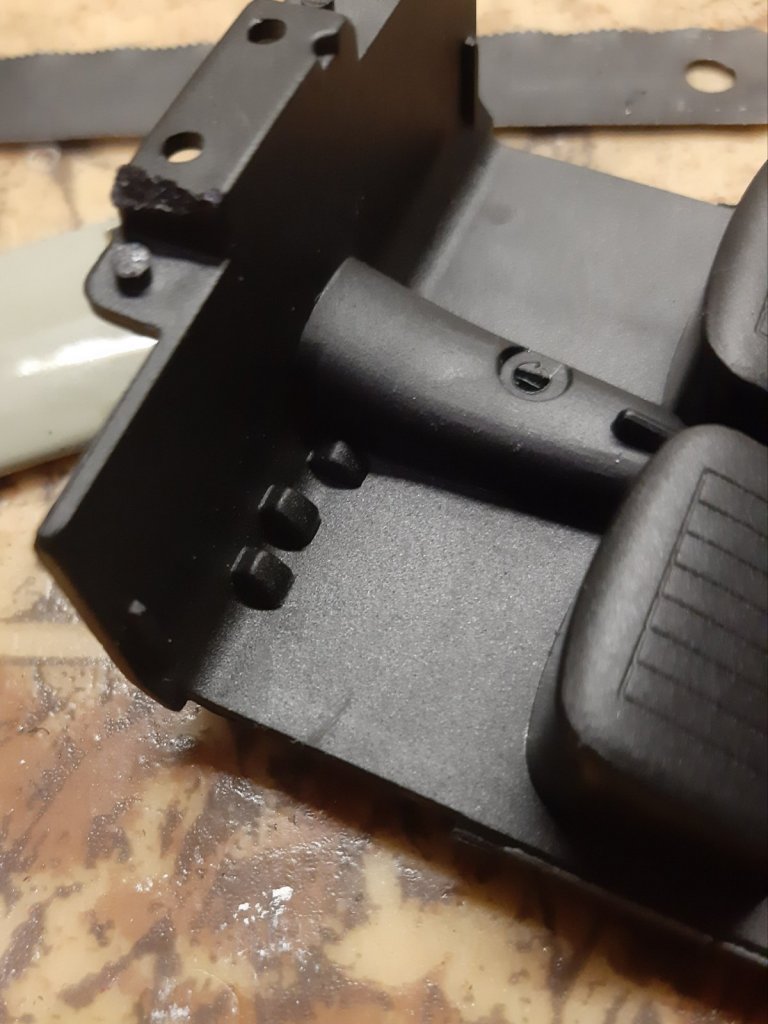

Arcturus_Raix 45 Опубликовано 27 Feb 2020, 04:56:15 Автор Жалоба Поделиться Опубликовано 27 Feb 2020, 04:56:15 (изменено) Вот и настало время салона, пока лак окончательно полимеризуется Распилил на части дверные карты для удобства покраски с помощью тамиевских пилок 0,1 мм Далее удалил имитацию защёлок ремня безопасности с центральной части карт. В комплекте фототравления как раз имеются новые защёлки. При первом взгляде на салон я не заметил вот этот ужас. Это типа педали Сцепление и тормоз еще как то похожи, а вот газ похож, как куб на шар. Удалили всё это дело и замазал отверстия тяжёлой шпатлевкой от ганзы. Далее меня рассмешил ручник, хотя он более-менее на себя похож) Его я, правда, тоже, все равно, срезал и замазал неровности вышеупомянутой шпатлевкой. Изготовлю ручник либо с нуля, либо позаимствую из запасов. Пока что всё, а чем буду заниматься дальше я и сам не знаю, время покажет. Изменено 27 Feb 2020, 08:30:35 пользователем Arcturus_Raix 2 Ссылка на сообщение Поделиться на другие сайты
John Wick 4106 Опубликовано 27 Feb 2020, 07:57:03 Жалоба Поделиться Опубликовано 27 Feb 2020, 07:57:03 2 hours ago, Arcturus_Raix said: тяжёлой шпатлевкой от ганзы. Что такое тяжелая шпаклевка? Ссылка на сообщение Поделиться на другие сайты
Arcturus_Raix 45 Опубликовано 27 Feb 2020, 08:26:33 Автор Жалоба Поделиться Опубликовано 27 Feb 2020, 08:26:33 26 минут назад, John Wick сказал: Что такое тяжелая шпаклевка? Фирма Mr.Hobby, модель Mr.Epoxy putty PRO-H: тяжелая шпаклевка, двухкомпонентная, полимеризуется в течении 4-12 часов в зависимости от объема, после высыхания твёрдая, как камень, но обрабатывается хорошо, не крошится. Ссылка на сообщение Поделиться на другие сайты
PETERSON 10186 Опубликовано 27 Feb 2020, 11:23:54 Жалоба Поделиться Опубликовано 27 Feb 2020, 11:23:54 6 часов назад, Arcturus_Raix сказал: Сцепление и тормоз еще как то похожи, а вот газ похож, как куб на шар. Педаль акселератора тоже похожа. Такие ставились на все ВАЗы, в том числе, и на поздние Копейки. На ранних, действительно, ставили напольную педаль, если ты об этом. https://xn--80aafavk9af9ae.xn--p1ai/view.php?id=681 Ссылка на сообщение Поделиться на другие сайты
Arcturus_Raix 45 Опубликовано 27 Feb 2020, 11:52:23 Автор Жалоба Поделиться Опубликовано 27 Feb 2020, 11:52:23 @PETERSONда, именно эта педаль в планах. Ссылка на сообщение Поделиться на другие сайты

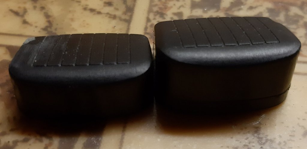

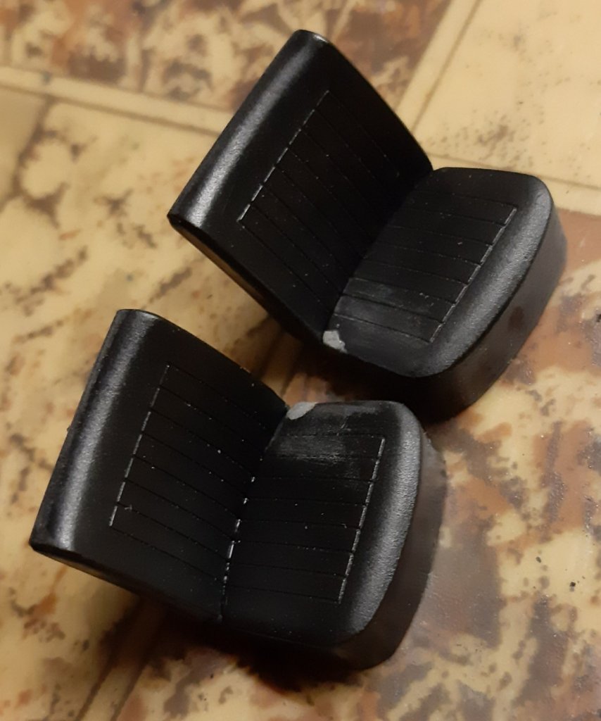

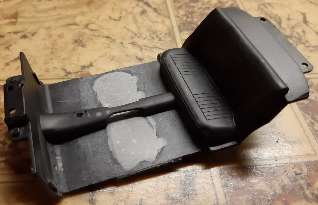

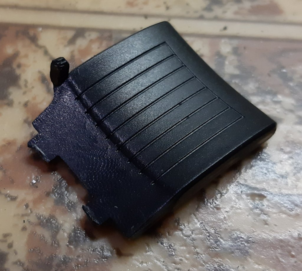

Популярный пост Arcturus_Raix 45 Опубликовано 2 Mar 2020, 02:50:55 Автор Популярный пост Жалоба Поделиться Опубликовано 2 Mar 2020, 02:50:55 (изменено) Продолжаю пилить, крушить, ломать, резать салон автомобиля Вот такую имеем спинку, но она такой и останется, срежу только имитацию защёлки ремня безопасности. Уж очень она не похоже сделана и в оригинале живет отдельно от кресла. Отверстия в днище, полученные в результате пилежки, были заделаны при помощи кусков пластика от какой-то карты и заделаны тяжёлой шпатлевкой. Спилил дверные ручки и придал им верную форму. До этого, по форме, был просто прямоугольный брусок. Видно особо не будет как и много чего, но душу греет С помощью тамиевских пилок отпилил передние сиденья, укоротил их нижнюю часть по высоте и заделал шпатлевкой углубления под защёлки ремней безопасности. На одном из фото видно разницу, а на другом конечный результат до покраски. В дальнейшем они встанут на рельсы и будут добавлены рычаги регулировки. Задний диван будет без переделок, т.к. сделан он вполне хорошо. На этом пока всё, буду продолжать заполнять тему по мере появления обновлений Изменено 2 Mar 2020, 03:08:54 пользователем Arcturus_Raix 7 Ссылка на сообщение Поделиться на другие сайты

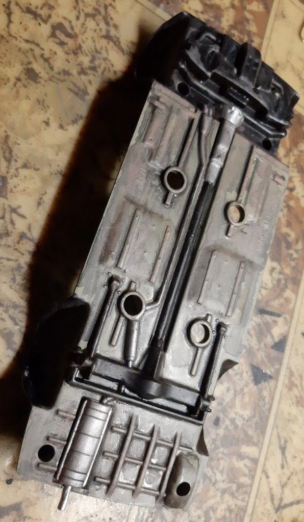

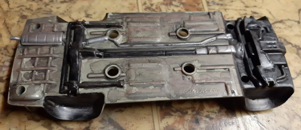

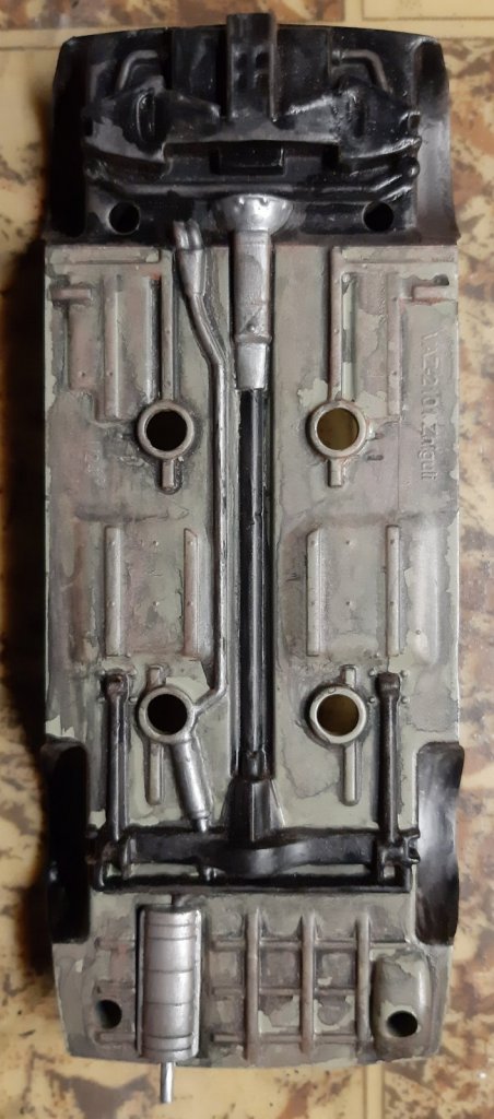

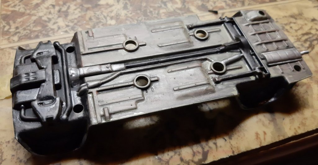

Arcturus_Raix 45 Опубликовано 3 Mar 2020, 02:38:34 Автор Жалоба Поделиться Опубликовано 3 Mar 2020, 02:38:34 (изменено) Итак, небольшое обновление Покрасил и попачкал днище. К сожалению, детализация от производителя позволяет сделать только так, а перепиливать полностью смысла особого не вижуПросверлил глушитель и капнул в него чёрной краски, но, к сожалению, забыл сфоткать с нужного ракурса, поэтому видно будет на каком-нибудь будущем фото Изменено 3 Mar 2020, 02:43:09 пользователем Arcturus_Raix 4 Ссылка на сообщение Поделиться на другие сайты
Driver 1215 Опубликовано 12 Mar 2020, 09:57:22 Жалоба Поделиться Опубликовано 12 Mar 2020, 09:57:22 Днище что-то неаккуратно выглядит. Да и при всей общей деталировке можно было бы зашпатлевать отверстия под крепеж и потом просто приклеить днище к кузову. Но в остальном процесс постройки радует. Сам потихоньку перепиливаю ее в "тринадцатую". Спойлер 1 Ссылка на сообщение Поделиться на другие сайты
Arcturus_Raix 45 Опубликовано 18 Mar 2020, 18:02:54 Автор Жалоба Поделиться Опубликовано 18 Mar 2020, 18:02:54 @Driver не было цели делать днище деталированным и подходить к нему серьезно. На счет крепежа к кузову, тут и так имеем крепёж к подставке что, на мой взгляд, больше бросается в глаза Ссылка на сообщение Поделиться на другие сайты
Scale Motorsport 1050 Опубликовано 25 Mar 2020, 21:07:45 Жалоба Поделиться Опубликовано 25 Mar 2020, 21:07:45 @Arcturus_Raix думаю речь не о детализации шла, а об аккуратности покраски и "пачканья". Сейчас оно производит впечатление просто неаккуратной работы, нежели так задуманной художественной "загаженности". Может стоит смыть всё и попробовать сделать заново? 1 Ссылка на сообщение Поделиться на другие сайты
Arcturus_Raix 45 Опубликовано 1 Apr 2020, 18:54:39 Автор Жалоба Поделиться Опубликовано 1 Apr 2020, 18:54:39 @Super_Sychя думаю так и сделаю) пока у меня творческий перерыв) 1 Ссылка на сообщение Поделиться на другие сайты
