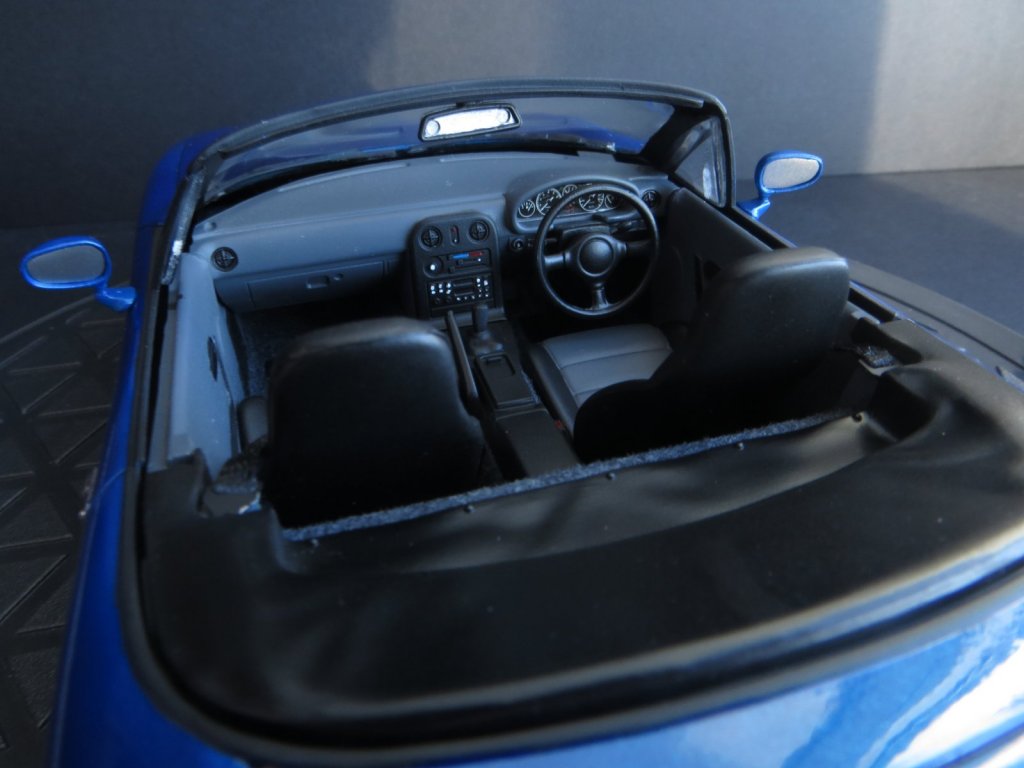

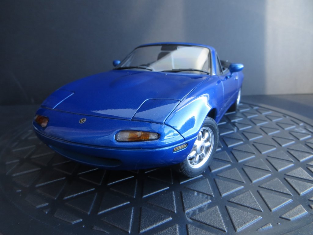

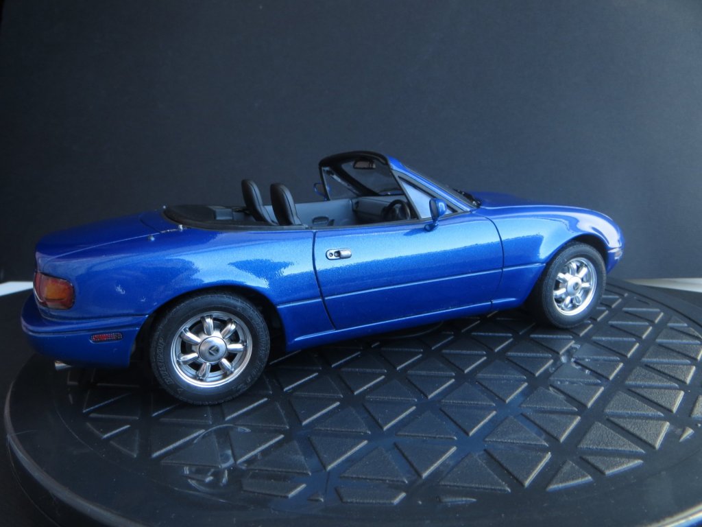

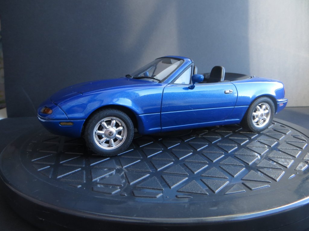

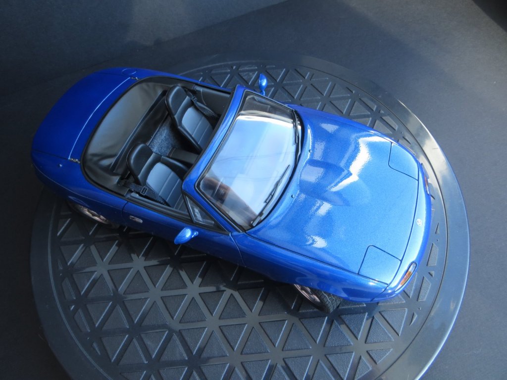

Популярный пост Dina 1001 Опубликовано 10 Mar 2020, 10:01:31 Популярный пост Жалоба Поделиться Опубликовано 10 Mar 2020, 10:01:31 Представляю вашему вниманию свою первую модель, покрашенную аэрографом. Пока проблемы с шагренью решить мне не удалось, еще и столкнулась с таким явлением, как манка. Модель была выбрана в качестве подопытного кролика, но в целом, результатом я довольна. Думала, первый раз выйдет намного хуже) Фото сделала на свою мыльницу, все еще далеко от идеала, но лучше, чем с телефона 21 Ссылка на сообщение Поделиться на другие сайты
valek 1651 Опубликовано 10 Mar 2020, 10:15:13 Жалоба Поделиться Опубликовано 10 Mar 2020, 10:15:13 Ну самое время осваивать полировку 1 Ссылка на сообщение Поделиться на другие сайты
Dina 1001 Опубликовано 10 Mar 2020, 10:19:48 Автор Жалоба Поделиться Опубликовано 10 Mar 2020, 10:19:48 2 минуты назад, valek сказал: Ну самое время осваивать полировку Вообще полиролями я пользуюсь, просто всегда есть страх перестараться. И пока с аэрографом не поняла, где проблема лежит - краска шагренью легла или лак, или вообще и то и то. Краска вроде металлик, ее я только тряпочкой полирнула немного, лак уже проходила тамиевскими полирольками. Ссылка на сообщение Поделиться на другие сайты
Andrey Labuzov 6544 Опубликовано 10 Mar 2020, 10:39:10 Жалоба Поделиться Опубликовано 10 Mar 2020, 10:39:10 17 минут назад, Dina сказал: лак уже проходила тамиевскими полирольками А что за лак использовался? Полироли шагрень, в любом случае, не уберут, особенно в случае с 2К лаком. Ссылка на сообщение Поделиться на другие сайты
Dina 1001 Опубликовано 10 Mar 2020, 10:44:53 Автор Жалоба Поделиться Опубликовано 10 Mar 2020, 10:44:53 @Andrey Labuzov lp-9 от тамии Ссылка на сообщение Поделиться на другие сайты
Andrey Labuzov 6544 Опубликовано 10 Mar 2020, 10:49:53 Жалоба Поделиться Опубликовано 10 Mar 2020, 10:49:53 1 минуту назад, Dina сказал: @Andrey Labuzov lp-9 от тамии ну, на нитролаке шагрень практически всегда появляется вследствие довольно сильной усадки. Когда полностью высохнет, пройтись мелкой наждачкой с водичкой по всему кузову, а потом уже полироли. Главное - не перестараться, подобные лаки довольно мягкие, по сравнению с 2К, и их легко можно протереть. Ссылка на сообщение Поделиться на другие сайты
Dina 1001 Опубликовано 10 Mar 2020, 10:54:36 Автор Жалоба Поделиться Опубликовано 10 Mar 2020, 10:54:36 @Andrey Labuzov вот поэтому стараюсь избегать наждачку из-за вероятности протереть все) Но что поделать, буду учиться дальше, спасибо за совет! А какие вообще доводы в пользу 2К лаков еще есть, кроме того, что вероятность протереть их меньше? И какие есть у них подводные камни? Все равно хочу однажды на них перейти. Ссылка на сообщение Поделиться на другие сайты
valek 1651 Опубликовано 10 Mar 2020, 11:02:07 Жалоба Поделиться Опубликовано 10 Mar 2020, 11:02:07 43 минуты назад, Dina сказал: Краска вроде металлик, ее я только тряпочкой полирнула немного, Металлики лучше не трогать до лака, так как можно стереть вкрапления, и он может пойти пятнами. 8 минут назад, Dina сказал: вот поэтому стараюсь избегать наждачку из-за вероятности протереть все Шлифовка необходима перед полировкой иначе толку никакого от натирания полиролями, особенно при наличии такой шагрени. 8 минут назад, Dina сказал: А какие вообще доводы в пользу 2К лаков еще есть, кроме того, что вероятность протереть их меньше? Они гораздо лучше блестят. У них меньше усадка. 8 минут назад, Dina сказал: И какие есть у них подводные камни? Боятся попадания силикона. Руками полируются долго. Требовательны к соблюдению пропорций. Ссылка на сообщение Поделиться на другие сайты
Dina 1001 Опубликовано 10 Mar 2020, 11:08:06 Автор Жалоба Поделиться Опубликовано 10 Mar 2020, 11:08:06 3 минуты назад, valek сказал: Металлики лучше не трогать до лака, так как можно стереть вкрапления, и он может пойти пятнами. Ну вот на свой страх и риск тоже работала, но хоть немного состояние улучшила, от крупных какушек краски избавилась. Спасибо большое за разъяснение! 5 минут назад, valek сказал: Шлифовка необходима перед полировкой иначе толку никакого от натирания полиролями, особенно при наличии такой шагрени. Они гораздо лучше блестят. У них меньше усадка. Боятся попадания силикона. Руками полируются долго. Требовательны к соблюдению пропорций. Спасибо большое за разъяснение! Буду дальше учиться, на очереди очередной "кролик" в виде mitsubishi gto. Ссылка на сообщение Поделиться на другие сайты

boxer 1050 Опубликовано 10 Mar 2020, 14:17:38 Жалоба Поделиться Опубликовано 10 Mar 2020, 14:17:38 С завершением! Приятная модель,.. шагрень конечно есть, но настрой боевой, и уже скоро будет совсем по другому,.. расстроило только зеркало на лобовом,.. Ссылка на сообщение Поделиться на другие сайты
Dina 1001 Опубликовано 10 Mar 2020, 14:53:12 Автор Жалоба Поделиться Опубликовано 10 Mar 2020, 14:53:12 (изменено) @PETERSON @-=VIRUS=- @Tolibass спасибо большое! 41 минуту назад, boxer сказал: расстроило только зеркало на лобовом,.. Даа, с ним я что-то недоработала. След от толкателя с другой стороны зашпатлевала, а эти оставила, думая, что есть деталь, которая все это скроет. Удивило, что тамия не предоставила эту детальПокрасила, в общем, и отложила до сегодняшнего дня. А сегодня уже собирала все воедино и не захотела еще на день откладывать все это. Изменено 10 Mar 2020, 14:59:02 пользователем Dina Ссылка на сообщение Поделиться на другие сайты
Andrey Labuzov 6544 Опубликовано 10 Mar 2020, 15:02:18 Жалоба Поделиться Опубликовано 10 Mar 2020, 15:02:18 (изменено) @Dina Зеркало ещё не поздно исправить. Кусочек фольги вполне с этим справится. Изменено 10 Mar 2020, 15:03:06 пользователем Andrey Labuzov Ссылка на сообщение Поделиться на другие сайты
PETERSON 10763 Опубликовано 10 Mar 2020, 15:06:00 Жалоба Поделиться Опубликовано 10 Mar 2020, 15:06:00 Я для этой цели использовал зеркальную плёнку для упаковки цветочных букетов. Она тонкая и, в то же время, хорошо держит форму, в отличие от фольги. Ссылка на сообщение Поделиться на другие сайты
Andrey Labuzov 6544 Опубликовано 10 Mar 2020, 15:12:37 Жалоба Поделиться Опубликовано 10 Mar 2020, 15:12:37 Я просто предложил самый простой вариант, с материалом, который есть дома у каждого )) Ссылка на сообщение Поделиться на другие сайты
PETERSON 10763 Опубликовано 10 Mar 2020, 15:17:06 Жалоба Поделиться Опубликовано 10 Mar 2020, 15:17:06 3 минуты назад, Andrey Labuzov сказал: есть дома у каждого )) Ну не факт, что прямо у каждого. В отличие от, например, туалетной бумаги. Ссылка на сообщение Поделиться на другие сайты
Dina 1001 Опубликовано 10 Mar 2020, 15:22:03 Автор Жалоба Поделиться Опубликовано 10 Mar 2020, 15:22:03 @Andrey Labuzov @PETERSON пленки для цветов у меня точно нет, а вот пищевая фольга лежит. Попробую на выходных исправить, если удастся зеркало оторвать Ссылка на сообщение Поделиться на другие сайты
PETERSON 10763 Опубликовано 10 Mar 2020, 15:24:54 Жалоба Поделиться Опубликовано 10 Mar 2020, 15:24:54 (изменено) @Dina Ну, пробуй фольгу. Лично у меня в шаговой доступности несколько цветочных магазинов. Там обрезки этой плёнки можно взять бесплатно. Лично я зеркало не стал бы отрывать. Шаблон можно сделать из модельного скотча, наклеив его на корпус зеркала и обведя форму зеркального элемента карандашом. Затем изготовить по этому шаблону зеркальный элемент и приклеить его на своё место. Не знаю, как поступают в таких случаях с фольгой. Наверное, её нужно предварительно наклеить на какую-нибудь подложку? Прошу меня простить, если мой совет кого-то обидел. Изменено 10 Mar 2020, 15:25:14 пользователем PETERSON 1 Ссылка на сообщение Поделиться на другие сайты
Andrey Labuzov 6544 Опубликовано 10 Mar 2020, 15:35:33 Жалоба Поделиться Опубликовано 10 Mar 2020, 15:35:33 12 минут назад, Dina сказал: если удастся зеркало оторвать С учётом того, что это кабриолет, я бы сначала попробовал обойтись без членовредительства ) Ссылка на сообщение Поделиться на другие сайты
Dina 1001 Опубликовано 10 Mar 2020, 15:42:37 Автор Жалоба Поделиться Опубликовано 10 Mar 2020, 15:42:37 14 минут назад, PETERSON сказал: Не знаю, как поступают в таких случаях с фольгой. Наверное, её нужно предварительно наклеить на какую-нибудь подложку? Может, тоже просто приклеивается? Или подложка нужна, чтобы она не мялась? Надо пробовать. 6 минут назад, Andrey Labuzov сказал: обойтись без членовредительства Совет толковый, просто есть опасения за прямоту рук. Как бы не испортить чего в попытках исправить недоработку) Ссылка на сообщение Поделиться на другие сайты
PETERSON 10763 Опубликовано 10 Mar 2020, 15:51:03 Жалоба Поделиться Опубликовано 10 Mar 2020, 15:51:03 2 минуты назад, Dina сказал: подложка нужна, чтобы она не мялась Бинго! Опять же, не знаю, может есть толстая фольга, которая хорошо держит плоскую форму и не мнётся? Просто, та пищевая фольга, которая мне известна, гораздо нежнее фольги от, скажем, шоколадки. Я бы пробовал наклеить её на что-нибудь для жёсткости, например, на глянцевую бумагу (обложку журнала). Ссылка на сообщение Поделиться на другие сайты
boxer 1050 Опубликовано 10 Mar 2020, 18:48:48 Жалоба Поделиться Опубликовано 10 Mar 2020, 18:48:48 3 часа назад, Dina сказал: Как бы не испортить чего в попытках Это основное,.. как у врачей, главное не навредить) ...зеркало отрывать точно не надо! Ссылка на сообщение Поделиться на другие сайты
