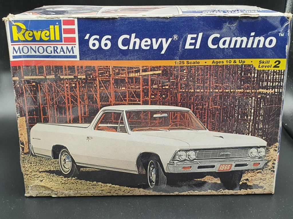

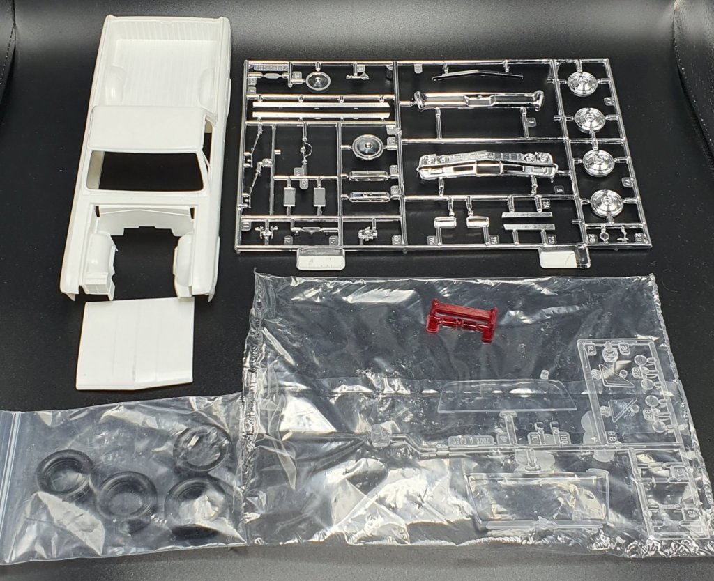

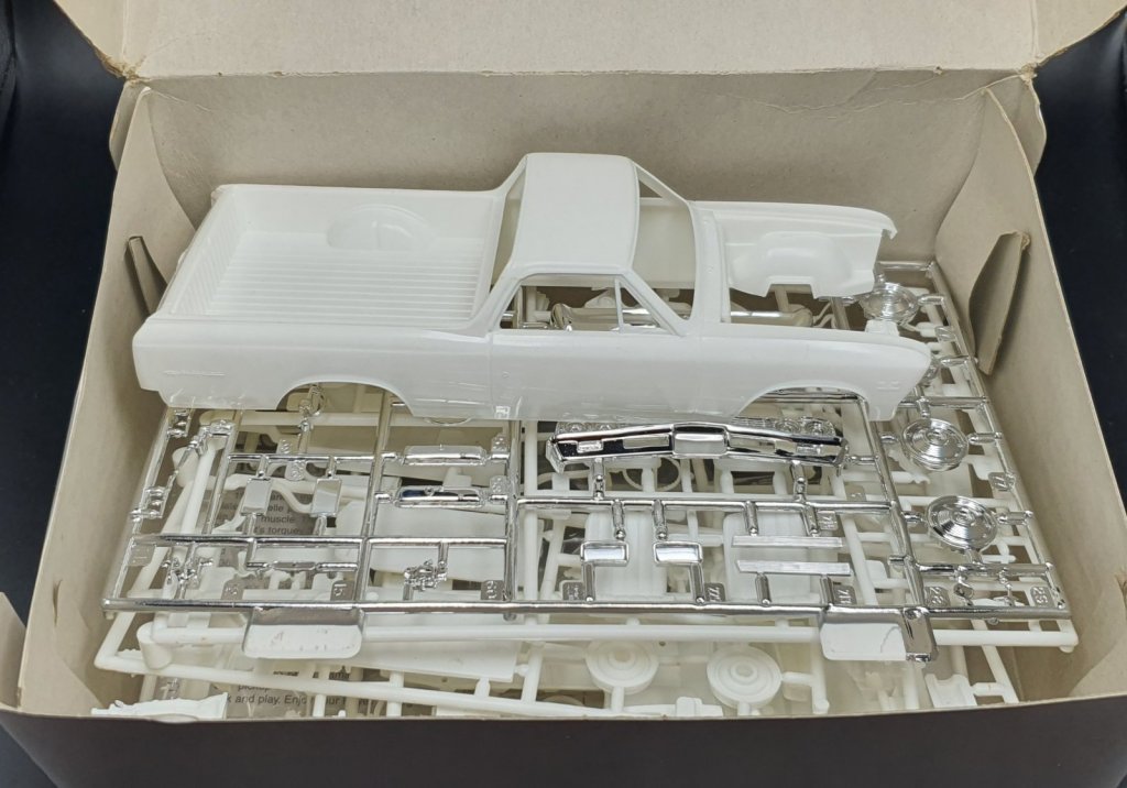

Популярный пост Joey_in_Scale 842 Опубликовано 1 Apr 2020, 13:54:53 Популярный пост Жалоба Поделиться Опубликовано 1 Apr 2020, 13:54:53 Всем доброго! Ну и я решусь испытать себя в конкурсе, повод взять в руки первого американца, других интересных пикапов у меня не имеется Теперь точно не отвертеться и надо строить, ну чтож, начало есть, будем продолжать, с допами пока не решил, но поискать точно стоит... Ну и фото с монитором 15 Ссылка на сообщение Поделиться на другие сайты

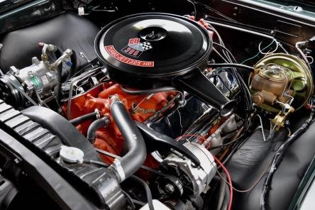

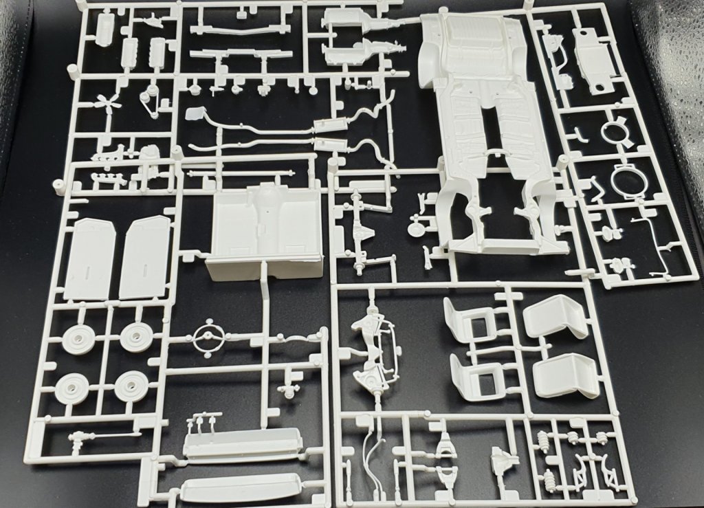

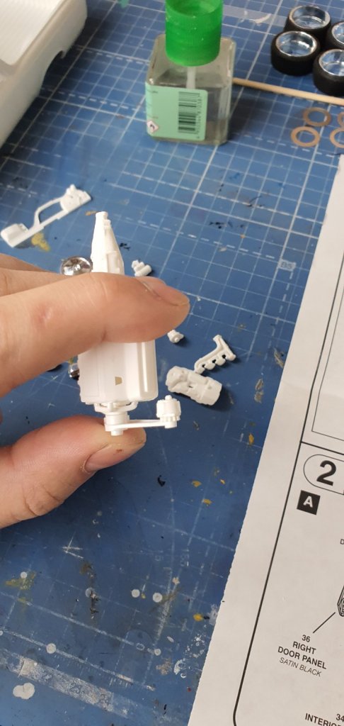

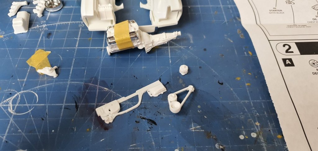

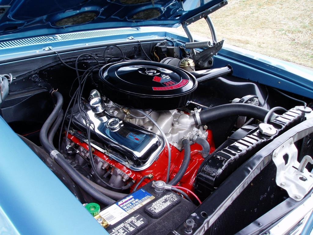

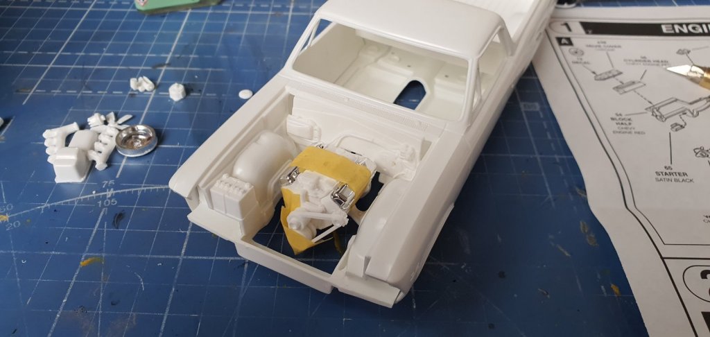

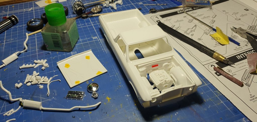

Популярный пост Joey_in_Scale 842 Опубликовано 8 Apr 2020, 14:32:18 Автор Популярный пост Жалоба Поделиться Опубликовано 8 Apr 2020, 14:32:18 (изменено) Пора немножко и мне обновиться, срезал с литников все, что относится к двигателю, начал все это дело примерять и подгонять, для человека, не имеющего понятия в американских двигателях очень порадовала инструкция, в которой подписанно, какая деталь что из себя представляет, легче гуглить) и да, инструкции я не открывал уже года 3, так как японцы собираются несколько однотипно Сразу же понял, что нужно будет дорабатывать Во первых необходим кронштейн для генератора, чтобы тот не висел в воздухе на ремне Во вторых эмитация проводов на моторный щит будет срезанна и заменена на леску или что-то подходящее Сам ремень генетора тоже канет в лету в пользу изоленты Спасибо Андрею за фото 396ого двигателя, кронштейн не является сложной деталью, сдюжим) Ну и с расцветкой двигателя примерно стало ясно Изменено 8 Apr 2020, 18:35:25 пользователем Joey_in_Scale 5 Ссылка на сообщение Поделиться на другие сайты

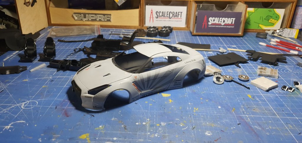

Tolibass 7400 Опубликовано 8 Apr 2020, 17:56:58 Жалоба Поделиться Опубликовано 8 Apr 2020, 17:56:58 95 % всех Американских китов, содержат генератор висячей в воздухе. план доработок хороший. Смотрю на заднем плане, катки и тормозные диски уже приготовлены. По ходу проект намечается интересный Ссылка на сообщение Поделиться на другие сайты
Joey_in_Scale 842 Опубликовано 8 Apr 2020, 18:32:51 Автор Жалоба Поделиться Опубликовано 8 Apr 2020, 18:32:51 36 минут назад, Tolibass сказал: Смотрю на заднем плане, катки и тормозные диски уже приготовлены. По ходу проект намечается интересный Колеса только заказал) это 20ые колеса для 35ого гтра, который доделывается потихоньку, конкурс начался внезапно Ссылка на сообщение Поделиться на другие сайты
Tolibass 7400 Опубликовано 8 Apr 2020, 18:39:47 Жалоба Поделиться Опубликовано 8 Apr 2020, 18:39:47 2 минуты назад, Joey_in_Scale сказал: Колеса только заказал) это 20ые колеса для 35ого гтра, который доделывается потихоньку, конкурс начался внезапно Тогда пардон, а то я себе уже такие картины нарисовал, Воображение разыгралось, представил с катками и двойная покраска, ух. ))) Ссылка на сообщение Поделиться на другие сайты
Joey_in_Scale 842 Опубликовано 8 Apr 2020, 19:14:10 Автор Жалоба Поделиться Опубликовано 8 Apr 2020, 19:14:10 36 минут назад, Tolibass сказал: Тогда пардон, а то я себе уже такие картины нарисовал, Воображение разыгралось, представил с катками и двойная покраска, ух. ))) Планирую классику сделать, без извращенств, диски поменять, остальное просто доработки 1 Ссылка на сообщение Поделиться на другие сайты

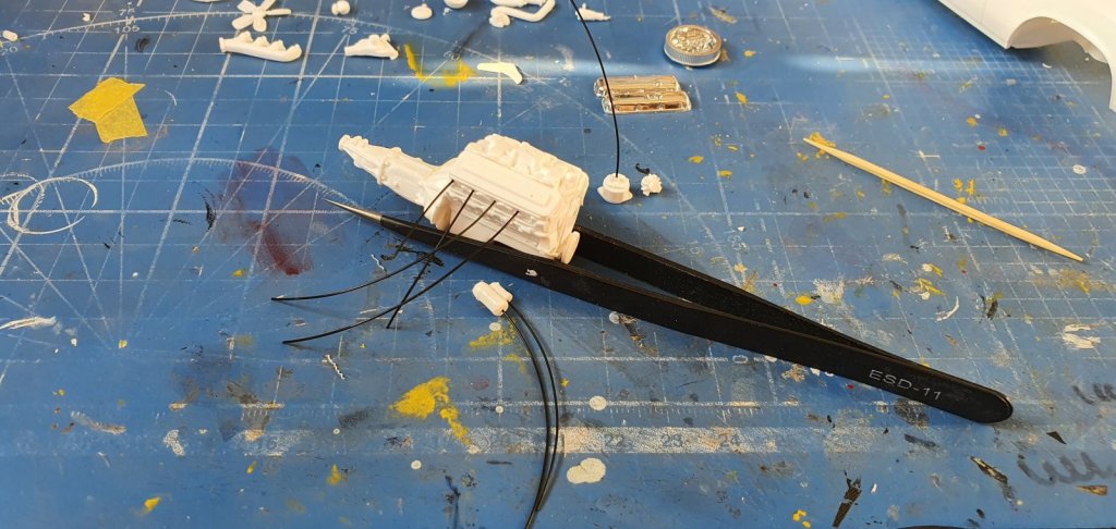

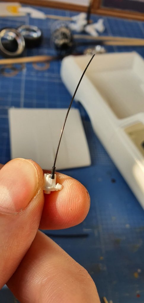

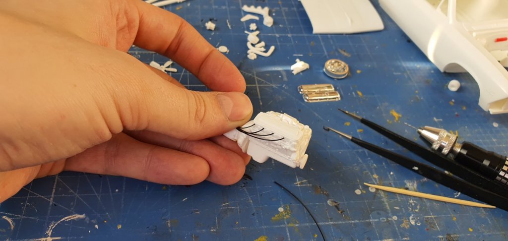

Популярный пост Joey_in_Scale 842 Опубликовано 9 Apr 2020, 05:22:05 Автор Популярный пост Жалоба Поделиться Опубликовано 9 Apr 2020, 05:22:05 (изменено) И еще маленькое обновление. Развлекаюсь со сверлением, намечаю места под проводку и пытаюст в ней полностью разобраться Не знаю пока, как к трамблеру их присоединять, сверло 0.5 слишком большое, чтобы там сделать отверстия, вероятно возьму термоусадку и на эти тонкие провода одену ее на концах и постараюсь сделать в обхват трамблера, как на оригинальнвх двигателях, по хорошему, надо задуматься и с второй стороны проводки такой же задачей Пока кажется слегка толстоватым, хотя мельче я не нашел =) Ну и потихоньку занимаюсь самой подкапоткой, сделал зажим для проводки на моторном щите, но вышел больно большой, скорее всего поменяю. Пошел дальше убирать облой и следы толкателей, спасибо за внимание! Изменено 9 Apr 2020, 06:33:47 пользователем Joey_in_Scale 8 Ссылка на сообщение Поделиться на другие сайты
Tolibass 7400 Опубликовано 9 Apr 2020, 05:33:46 Жалоба Поделиться Опубликовано 9 Apr 2020, 05:33:46 @Joey_in_Scale Саша отлично выходит для провод подходит проволока или леска 0.28, а сверло 0.3. И всё будет отлично. 2 Ссылка на сообщение Поделиться на другие сайты
Joey_in_Scale 842 Опубликовано 9 Apr 2020, 06:32:30 Автор Жалоба Поделиться Опубликовано 9 Apr 2020, 06:32:30 1 час назад, Tolibass сказал: @Joey_in_Scale Саша отлично выходит для провод подходит проволока или леска 0.28, а сверло 0.3. И всё будет отлично. Ууух, сверло 0.3 еще поискать надо) леска на фото как раз 0.28 и еще будет красная 0.5 для некоторых элементов Спасибо за советы! Ссылка на сообщение Поделиться на другие сайты

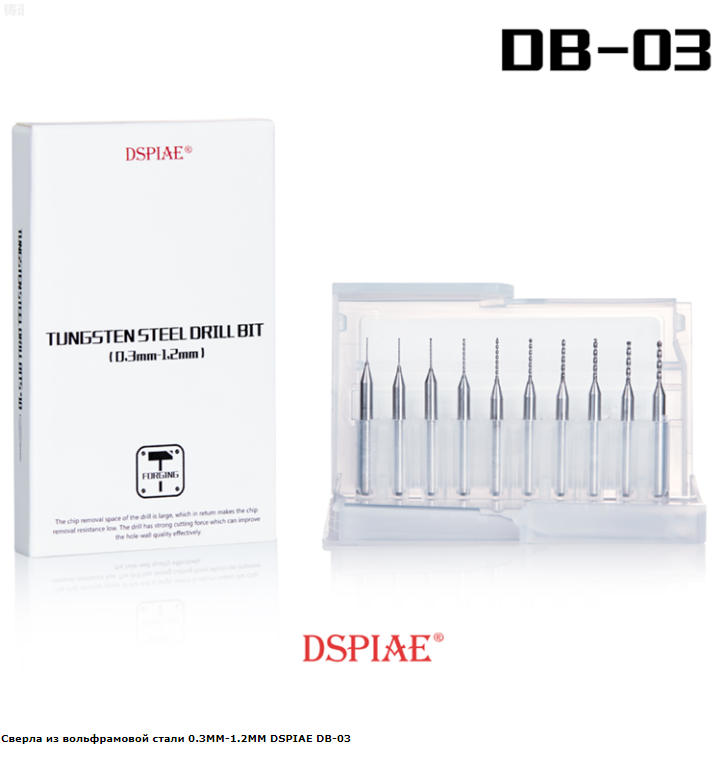

Tolibass 7400 Опубликовано 9 Apr 2020, 06:56:59 Жалоба Поделиться Опубликовано 9 Apr 2020, 06:56:59 21 минуту назад, Joey_in_Scale сказал: Ууух, сверло 0.3 еще поискать надо) леска на фото как раз 0.28 и еще будет красная 0.5 для некоторых элементов Спасибо за советы! Саша вот как вариант, набор стоит 8$, и там практически все нужные размеры. от 0.3 до 1.2 мм. 1 Ссылка на сообщение Поделиться на другие сайты
Joey_in_Scale 842 Опубликовано 9 Apr 2020, 07:00:57 Автор Жалоба Поделиться Опубликовано 9 Apr 2020, 07:00:57 5 минут назад, Tolibass сказал: Саша вот как вариант Благодарю! А то купил 2 пакетика 0.5 по 10 штук в каждом, думая, что там разные размеры =) Ссылка на сообщение Поделиться на другие сайты
John Wick 4095 Опубликовано 9 Apr 2020, 07:10:42 Жалоба Поделиться Опубликовано 9 Apr 2020, 07:10:42 Можно ещё поискать подобный набор: https://model-lavka.ru/cat/tools/15920.html мне обошёлся в 250₽. 2 Ссылка на сообщение Поделиться на другие сайты
cuba_13 3614 Опубликовано 9 Apr 2020, 08:54:47 Жалоба Поделиться Опубликовано 9 Apr 2020, 08:54:47 1 час назад, John Wick сказал: Можно ещё поискать подобный набор: Я с Али такие заказываю, сильно в них разочаровался, они очень хрупкие, постоянно приходится новые заказывать, например, в наборе 0,5, он у меня самый ходовой, из 10 "живых" только 3 осталось. Ссылка на сообщение Поделиться на другие сайты
Tolibass 7400 Опубликовано 9 Apr 2020, 09:13:23 Жалоба Поделиться Опубликовано 9 Apr 2020, 09:13:23 15 минут назад, cuba_13 сказал: Я с Али такие заказываю, сильно в них разочаровался, они очень хрупкие, постоянно приходится новые заказывать, например, в наборе 0,5, он у меня самый ходовой, из 10 "живых" только 3 осталось. Рома, они не подходят для сверления в ручную, это только под бор машинку, тогда они будут оставаться целые . Ссылка на сообщение Поделиться на другие сайты
Andrey Labuzov 6544 Опубликовано 9 Apr 2020, 10:16:38 Жалоба Поделиться Опубликовано 9 Apr 2020, 10:16:38 1 час назад, Tolibass сказал: Рома, они не подходят для сверления в ручную, это только под бор машинку, тогда они будут оставаться целые . Ими вполне можно и вручную пользоваться, просто аккуратнее. Я бормашинкой пользуюсь только когда много отверстий просверлить нужно. Ломаются, конечно иногда, но, в основном 0.3-0.35. Но, сверлят они на порядки лучше обычных свёрел. Обычными я теперь только для отверстий от 1.5мм пользуюсь. Ссылка на сообщение Поделиться на другие сайты
cuba_13 3614 Опубликовано 9 Apr 2020, 11:18:53 Жалоба Поделиться Опубликовано 9 Apr 2020, 11:18:53 2 часа назад, Tolibass сказал: Рома, они не подходят для сверления в ручную, это только под бор машинку, тогда они будут оставаться целые . Ну, у меня выбора нет. У нас не купить обычные сверла такого маленького диаметра другого вида. Ссылка на сообщение Поделиться на другие сайты
John Wick 4095 Опубликовано 9 Apr 2020, 17:36:15 Жалоба Поделиться Опубликовано 9 Apr 2020, 17:36:15 8 hours ago, Tolibass said: это только под бор машинку, тогда они будут оставаться целые . если наметить отверстие хорошо, то и этим можно руками сверлить. Ссылка на сообщение Поделиться на другие сайты
PETERSON 10151 Опубликовано 9 Apr 2020, 18:46:50 Жалоба Поделиться Опубликовано 9 Apr 2020, 18:46:50 1 час назад, John Wick сказал: и этим можно руками сверлить Очень трудно. Оно не сверлит, а ввинчивается в пластик, как шуруп, и там обламывается. Либо обламывается при малейшем перекосе. Тоже угробил таким образом несколько свёрл из подобных наборов. 1 Ссылка на сообщение Поделиться на другие сайты
