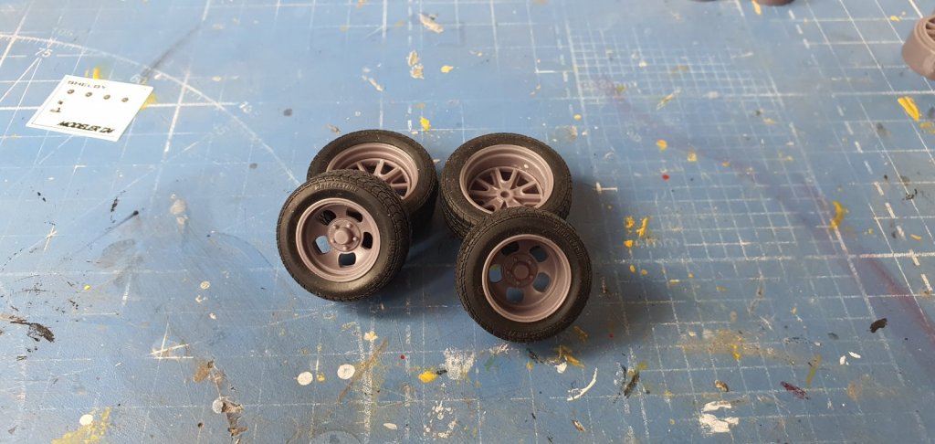

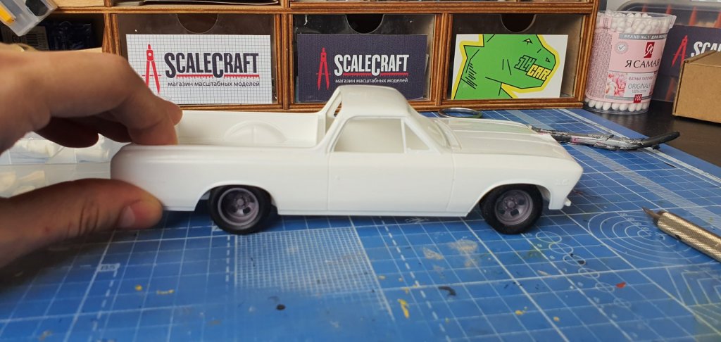

Популярный пост Joey_in_Scale 842 Опубликовано 16 Apr 2020, 07:06:52 Автор Популярный пост Жалоба Поделиться Опубликовано 16 Apr 2020, 07:06:52 Совсем небольшое обновление, пришли два комплекта колес Выбор очевиден, тк камино все таки не форд, да и большие они для нее Предполагаю, что придется повозиться с задней подвеской, тк новые колеса сильно шире стандартных из набора, но я думаю особых проблем не возникнет 9 Ссылка на сообщение Поделиться на другие сайты

Andrey Labuzov 6544 Опубликовано 16 Apr 2020, 09:56:58 Жалоба Поделиться Опубликовано 16 Apr 2020, 09:56:58 2 часа назад, Joey_in_Scale сказал: пришли два комплекта колес А резина откуда? Ссылка на сообщение Поделиться на другие сайты

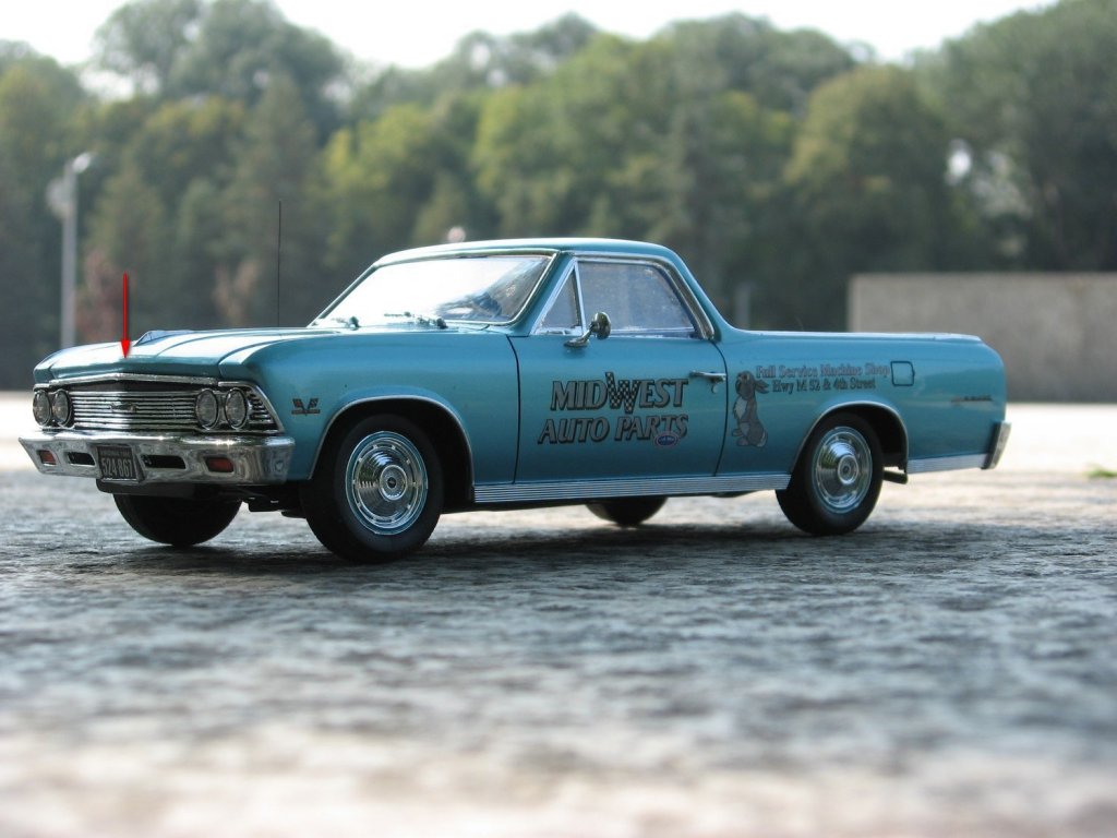

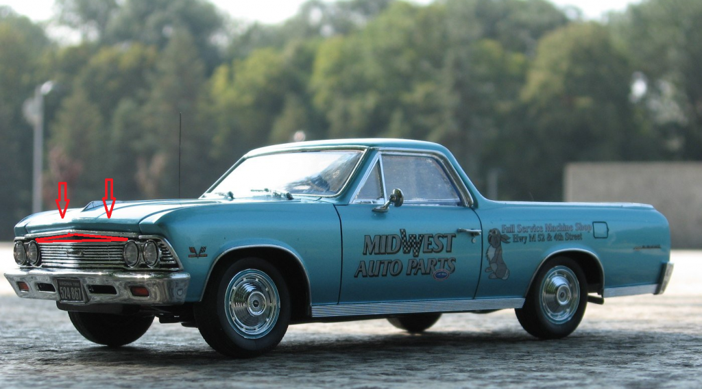

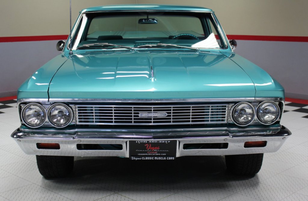

yura1961 4063 Опубликовано 16 Apr 2020, 11:29:54 Жалоба Поделиться Опубликовано 16 Apr 2020, 11:29:54 Несколько лет назад собирал такой.Обрати внимание на стыковку капота и решетки. У ревела получается вот так. А должно быть вот так,я в свое время так ничего и не смог придумать. 1 Ссылка на сообщение Поделиться на другие сайты

Driver 1215 Опубликовано 16 Apr 2020, 16:12:46 Жалоба Поделиться Опубликовано 16 Apr 2020, 16:12:46 Диски шикарные. Очень подходят этому автомобилю. Ссылка на сообщение Поделиться на другие сайты
Joey_in_Scale 842 Опубликовано 16 Apr 2020, 19:31:23 Автор Жалоба Поделиться Опубликовано 16 Apr 2020, 19:31:23 9 часов назад, Andrey Labuzov сказал: А резина откуда? Какая-то старая тамия, из запасов отрыл 8 часов назад, yura1961 сказал: Несколько лет назад собирал такой.Обрати внимание на стыковку капота и решетки. У ревела получается вот так. Спасибо! Уже обратил внимание на этот момент, вертел и так и эдак, буду думать, как этот момент исправлять Ссылка на сообщение Поделиться на другие сайты
PETERSON 10728 Опубликовано 16 Apr 2020, 22:44:40 Жалоба Поделиться Опубликовано 16 Apr 2020, 22:44:40 3 часа назад, Joey_in_Scale сказал: буду думать, как этот момент исправлять Может, попробовать выпрямить его под горячей водичкой? Ссылка на сообщение Поделиться на другие сайты
TheYellowHB 813 Опубликовано 17 Apr 2020, 04:58:36 Жалоба Поделиться Опубликовано 17 Apr 2020, 04:58:36 @PETERSON, а там капот-то ровный, у него кромка сделана клювом вверх только, из-за нее и молдинг встает так же. Тоже не придумал, как победить, но у меня хотя бы не глянцевая машина, там его можно и вовсе не ставить. Ссылка на сообщение Поделиться на другие сайты
Joey_in_Scale 842 Опубликовано 17 Apr 2020, 12:00:47 Автор Жалоба Поделиться Опубликовано 17 Apr 2020, 12:00:47 (изменено) @PETERSON да, там не в кривоте дело, он стыкуется то как раз ровненько, там просто молдинг не параллелен решетке, если можно так сказать... вероятно буду его отрезать, наращивать часть капота, а молдинг приклеивать к решетке по месту уже Изменено 17 Apr 2020, 12:02:41 пользователем Joey_in_Scale Ссылка на сообщение Поделиться на другие сайты
PETERSON 10728 Опубликовано 17 Apr 2020, 14:30:58 Жалоба Поделиться Опубликовано 17 Apr 2020, 14:30:58 2 часа назад, Joey_in_Scale сказал: там не в кривоте дело, он стыкуется то как раз ровненько, там просто молдинг не параллелен решетке А мне видится, что дело именно в кривоте. И с чем он "стыкуется-то как раз ровненько"? Как раз с решёткой он и не стыкуется "ровненько". Молдинг, насколько я вижу, крепится на капоте, и параллелен передней кромке капота. Когда я писал, что выпрямил бы капот под горячей водичкой, я имел в виду переднюю кромку - заднюю трогать не нужно. А если выпрямить капот и чуть повернуть бампер с решёткой, то может получиться обратный эффект. Ссылка на сообщение Поделиться на другие сайты

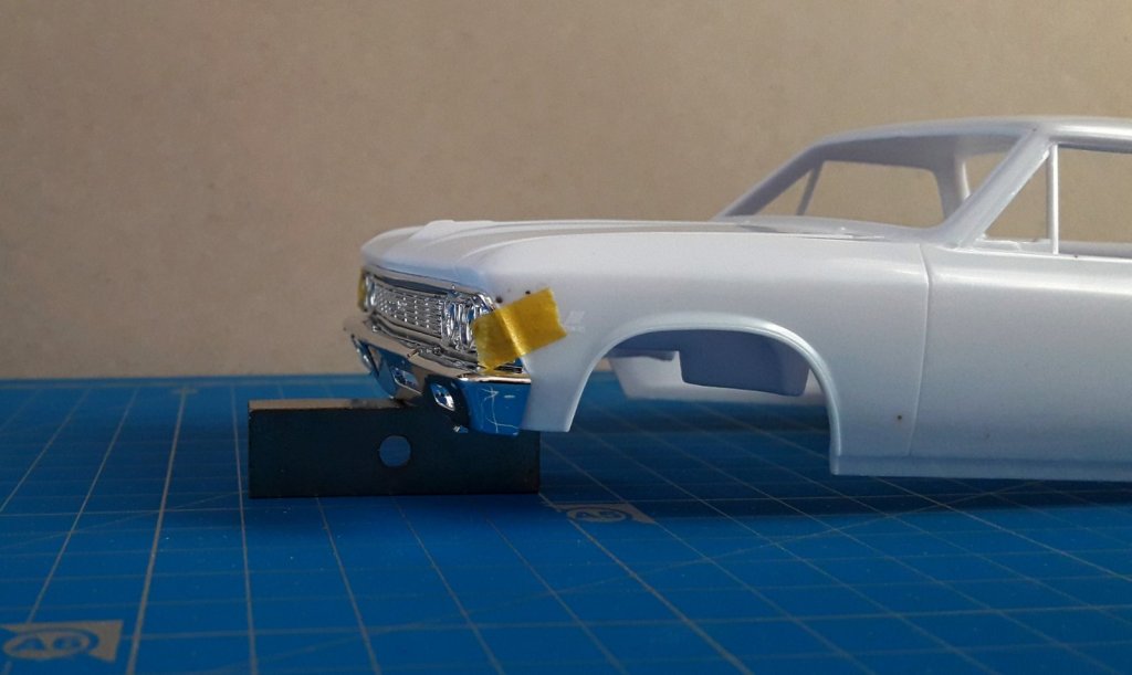

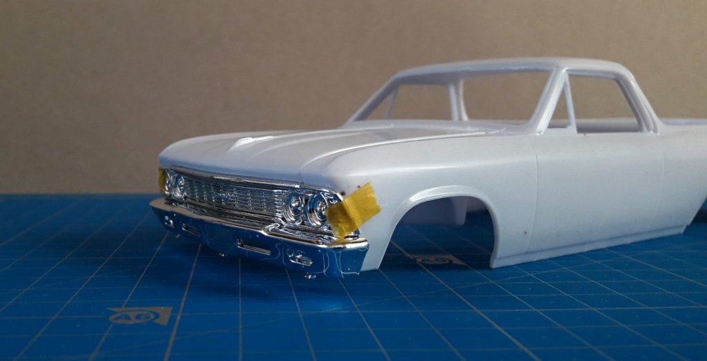

Популярный пост Tolibass 7404 Опубликовано 18 Apr 2020, 14:19:21 Популярный пост Жалоба Поделиться Опубликовано 18 Apr 2020, 14:19:21 (изменено) Что - то расстроил меня этот момент с капотом, и не давал мне покоя. Достал коробку, распаковал детали, и немного над ними поработал. В общей сложности 15 минут. И вот что получилось. на самой решетки есть какой-то непонятный нарост, в верхней её части, я его сточил вровень с самой решеткой , капот немного нагрел в горячей воде, (не кипяток) Примерно 50 градусов. и слегка выгнул в обратную сторону, приложил молдинг, и вот что вышло. Не знаю вернётся ли он назад, в прежнее положение. Думаю если с молдинга снять хром и лак, и приклеить к капоту. предварительно положить и прижать на что то ровное, то в итоге, он таким и останется. Вот как бы такой результат, может поможет. Изменено 18 Apr 2020, 16:23:56 пользователем Tolibass 10 Ссылка на сообщение Поделиться на другие сайты

Tolibass 7404 Опубликовано 19 Apr 2020, 04:48:55 Жалоба Поделиться Опубликовано 19 Apr 2020, 04:48:55 5 часов назад, Joey_in_Scale сказал: Толя, то есть ты сточил именно верхнюю кромку решетки, грубо говоря не трогая лицевую сторону хрома? Да там в её верхней части между фарами есть такой пирамидальный наплыв, он я так понимаю призван скрыть щель которая образуется из за неровного капота. Вот его я сточил наждачной палочкой по наружную верхнюю кромку решетки и потом выгнул немного капот, и приложил молдинг, получилось очень даже ничего. Ссылка на сообщение Поделиться на другие сайты
Joey_in_Scale 842 Опубликовано 19 Apr 2020, 10:01:54 Автор Жалоба Поделиться Опубликовано 19 Apr 2020, 10:01:54 @Tolibass огромное спасибо, выглядит в разы лучше, так и сделаю, но пока что покрасочные работы с двигателем =) Ссылка на сообщение Поделиться на другие сайты

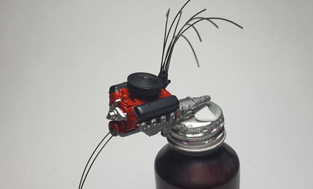

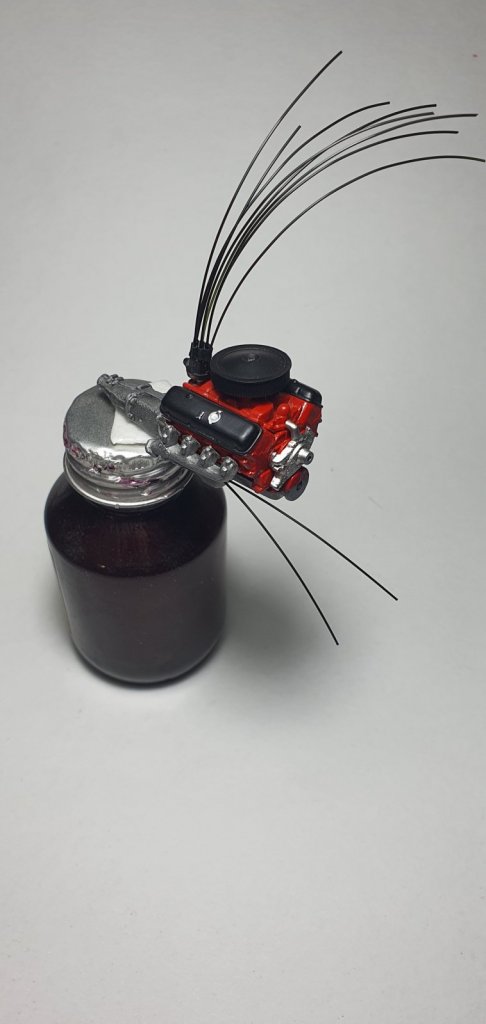

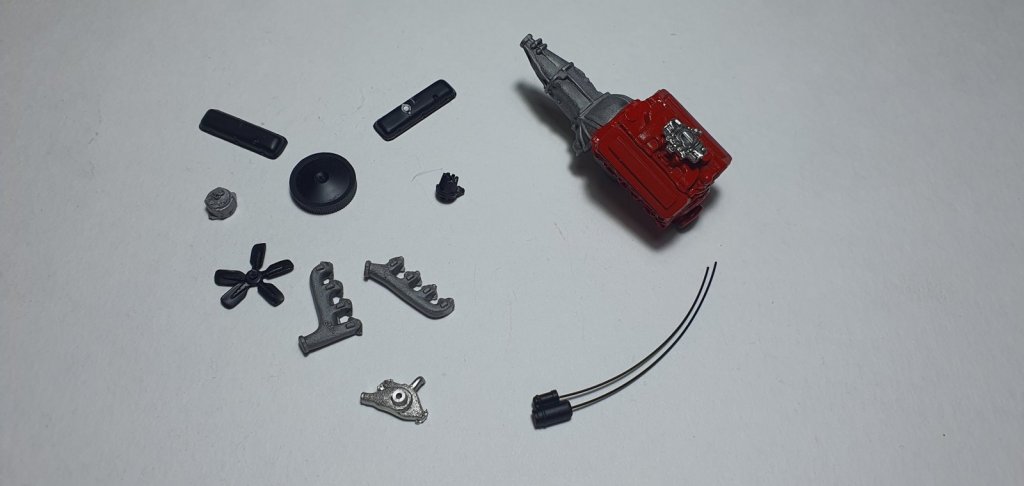

Joey_in_Scale 842 Опубликовано 2 May 2020, 20:49:10 Автор Жалоба Поделиться Опубликовано 2 May 2020, 20:49:10 (изменено) Пока заканчиваю старые проекты, прогресс идет медленно, но вот вот смогу состредоточить все внимание на конкурсной модели, а пока что открасил двигатель и некоторые его деталюшки Потом подумал, и решил, что горловину на крышке надо сточить и сделать новую отдельную, чем и займусь далее Примерочка на сухую Изменено 2 May 2020, 21:26:15 пользователем Joey_in_Scale 4 Ссылка на сообщение Поделиться на другие сайты
cuba_13 3795 Опубликовано 3 May 2020, 10:02:28 Жалоба Поделиться Опубликовано 3 May 2020, 10:02:28 Water pump обычно идёт в один цвет с блоком двигателя. Ссылка на сообщение Поделиться на другие сайты
Joey_in_Scale 842 Опубликовано 3 May 2020, 10:15:59 Автор Жалоба Поделиться Опубликовано 3 May 2020, 10:15:59 16 минут назад, cuba_13 сказал: Water pump обычно идёт в один цвет с блоком двигателя. Хммм, и правда моя ошибка... Ссылка на сообщение Поделиться на другие сайты
