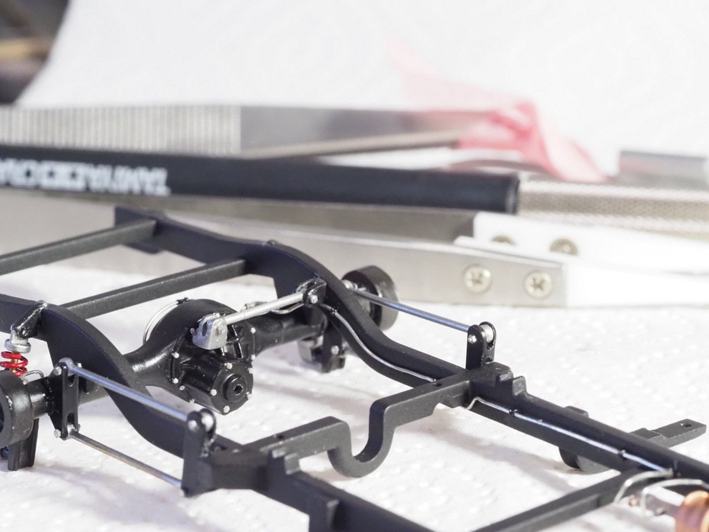

PETERSON 10183 Опубликовано 11 Jul 2020, 19:20:09 Жалоба Поделиться Опубликовано 11 Jul 2020, 19:20:09 Неплохо, неплохо. Но у меня возник вопрос. Где поперечная тяга? Четыре продольных я вижу, но что удерживает мост от поперечных сил? Ссылка на сообщение Поделиться на другие сайты

kolucci 401 Опубликовано 12 Jul 2020, 07:44:16 Автор Жалоба Поделиться Опубликовано 12 Jul 2020, 07:44:16 12 часов назад, PETERSON сказал: Неплохо, неплохо. Но у меня возник вопрос. Где поперечная тяга? Четыре продольных я вижу, но что удерживает мост от поперечных сил? Я ждал этого вопроса) Если честно, я просто поленился ещё одну тягу делать. Логика была такая: раз в ките нет, то и у меня не будет. В общем, посмотрю... Скорее всего добавлю. Ещё не поздно. Если буду добавлять, то вот такой вариант, как на фото. Ссылка на сообщение Поделиться на другие сайты
PETERSON 10183 Опубликовано 12 Jul 2020, 07:48:27 Жалоба Поделиться Опубликовано 12 Jul 2020, 07:48:27 2 минуты назад, kolucci сказал: Если честно, я просто поленился ещё одну тягу делать. Но тормозные трубки, при этом, сделать не поленился. Тяга - более заметный элемент. Ссылка на сообщение Поделиться на другие сайты
Популярный пост kolucci 401 Опубликовано 13 Jul 2020, 12:35:07 Автор Популярный пост Жалоба Поделиться Опубликовано 13 Jul 2020, 12:35:07 В 12.07.2020 в 12:48, PETERSON сказал: Но тормозные трубки, при этом, сделать не поленился. Тяга - более заметный элемент. Попытался победить лень... 8 Ссылка на сообщение Поделиться на другие сайты

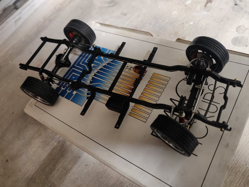

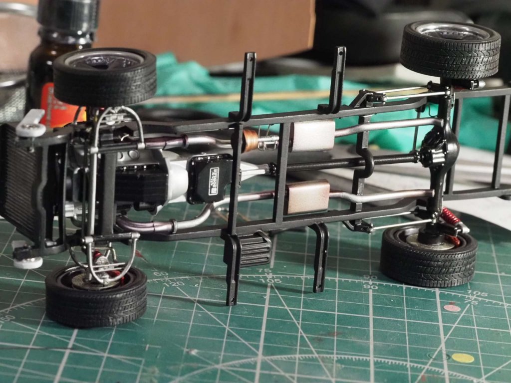

Популярный пост kolucci 401 Опубликовано 22 Jul 2020, 22:14:50 Автор Популярный пост Жалоба Поделиться Опубликовано 22 Jul 2020, 22:14:50 (изменено) Всем привет! Продолжаю сборку подвески... 1. Поставил передние рычаги, рейку и стабилизатор 2. Для установки рычагов нарезал булавок и натянул на них изоляцию от провода (на рычагах диаметр трубки больше, чем на оси, на которой они крепятся). Заодно будет имитация сайлентболоков) 3. Прикинул, как будут стоять колеса Все более-менее ровно, вроде бы. Колеса вокруг оси вращаться не будут — будет работать только механизм поворота передних колес. 4. Поставил аморты, натянул пыльники на рейку. В общем, вроде как собрал. В общем, хотелось мне как-то поаккуратнее собрать, но краска как-будто слишком толстым слоем лежит. Если еще раз отважусь на такое, в следующий раз попробую поаккуратнее сделать — тут уже трогать не буду. Всем удачи! P.S. А это мой главный помощник Тоже собирает машинки) Изменено 22 Jul 2020, 22:16:50 пользователем kolucci исправил ошибку 16 Ссылка на сообщение Поделиться на другие сайты

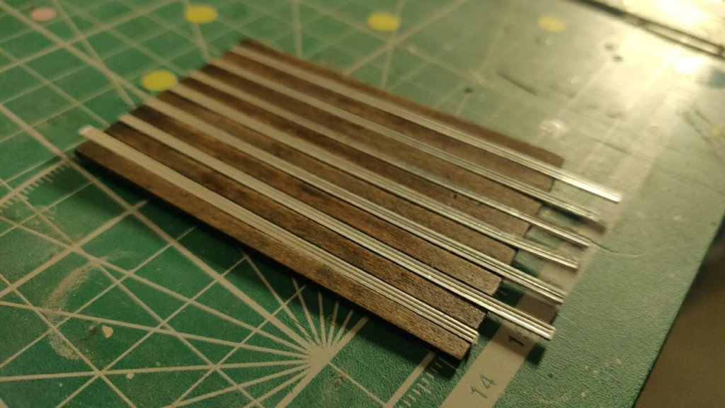

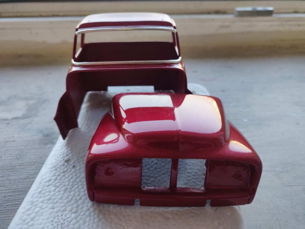

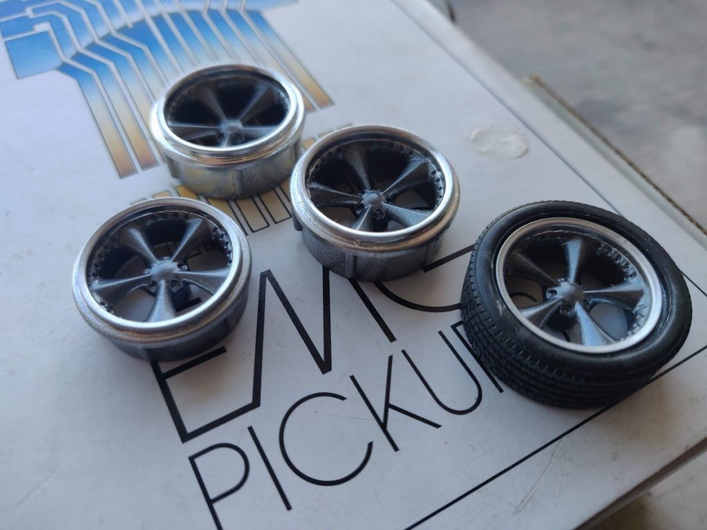

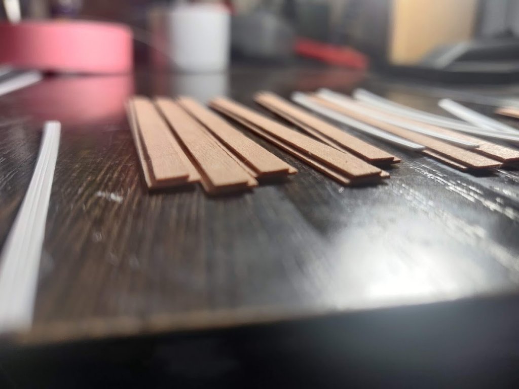

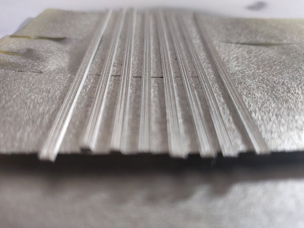

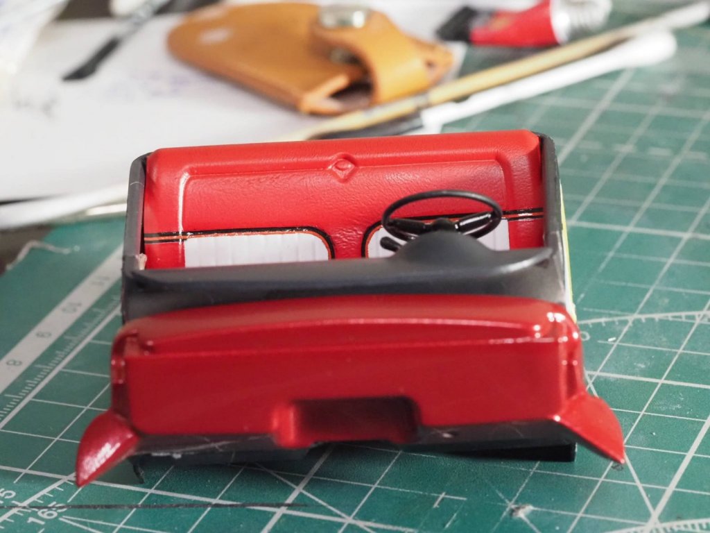

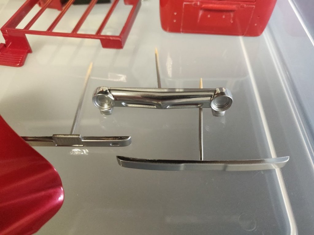

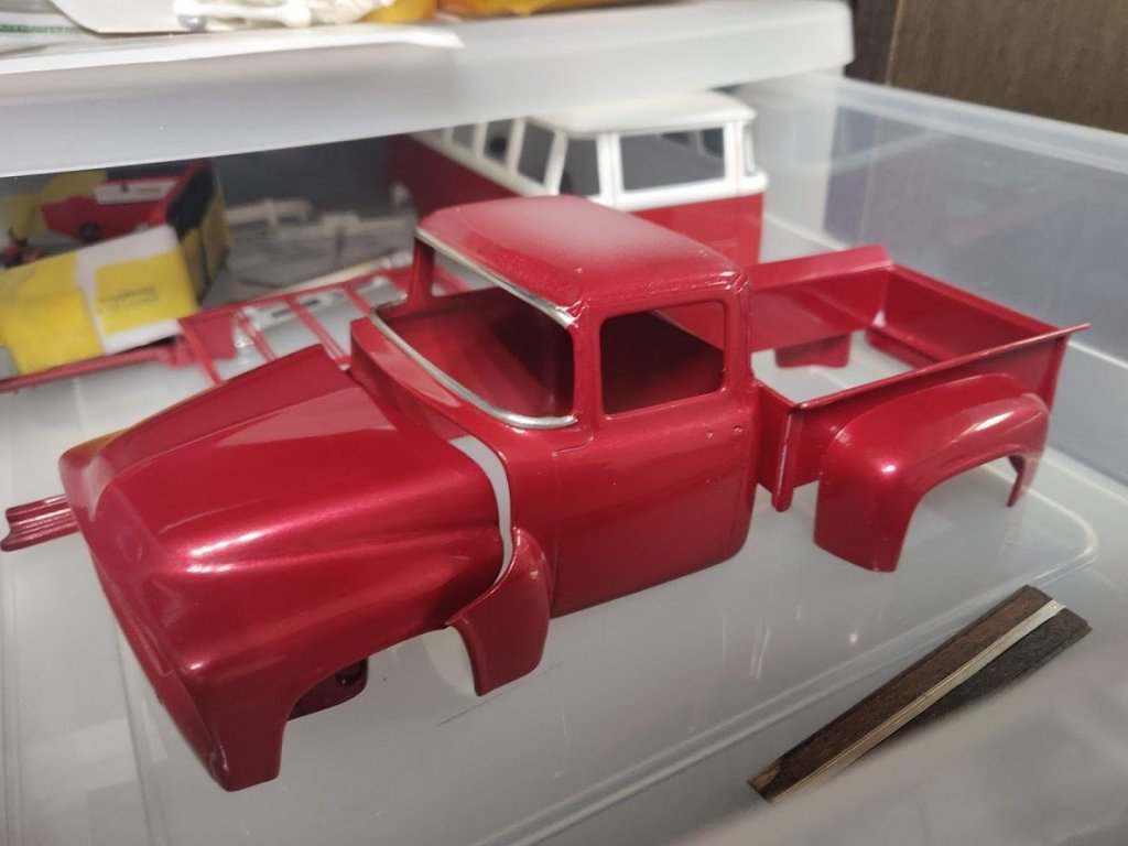

Популярный пост kolucci 401 Опубликовано 27 Sep 2020, 08:09:13 Автор Популярный пост Жалоба Поделиться Опубликовано 27 Sep 2020, 08:09:13 (изменено) Маленький апдейт. Пытаюсь успеть, но, кажется мне, вряд ли у меня получится. Самое страшное для меня — кузовные работы... Сейчас вот в таком состоянии и вряд ли я уже что-то буду переделывать. Морда отпилена, так как хочу попробовать сделать tilt front-end, чтобы она целиком вперед откидывалась. Вот еще: Салон: Для пола кузова заготовил деревяшки и рейлинги между ними. Диски (резину на один натянул просто чтобы посмотреть, как выглядит примерно): Хром: На этапе полировки протер лак на крыше - перекрашиваю... Не знаю, успеет высохнуть лак за пару дней или нет. Из глобального - не готов двигатель. Пока вот как-то так. Всем удачи! Изменено 27 Sep 2020, 08:10:18 пользователем kolucci опечатки 10 Ссылка на сообщение Поделиться на другие сайты
Tolibass 7400 Опубликовано 27 Sep 2020, 08:23:05 Жалоба Поделиться Опубликовано 27 Sep 2020, 08:23:05 Классно! Я так понял что крыша буде другого цвета, и рейлинги ,это металл или пластик? Ссылка на сообщение Поделиться на другие сайты
kolucci 401 Опубликовано 27 Sep 2020, 09:36:08 Автор Жалоба Поделиться Опубликовано 27 Sep 2020, 09:36:08 1 час назад, Tolibass сказал: Классно! Я так понял что крыша буде другого цвета, и рейлинги ,это металл или пластик? Спасибо, Анатолий. Нет, крыша будет такая же, просто я косякнул и перекрашиваю. Рейлинги — это пластик. Скрайбером прорезал линии и в хром (правда, он не очень что-то на хром похож) покрасил. А деревяшки - это шпон. Он очень тонкий и в масштабе, мне кажется, должен нормально смотреться. (На фотке самой первой видно справа внизу тестовый вариант из двух полосок) 1 Ссылка на сообщение Поделиться на другие сайты

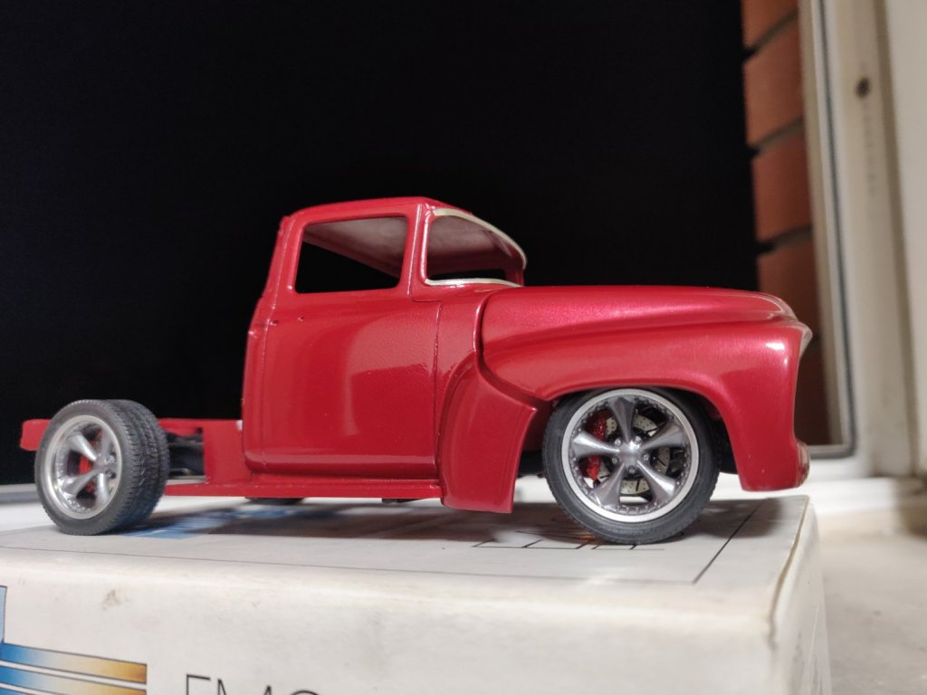

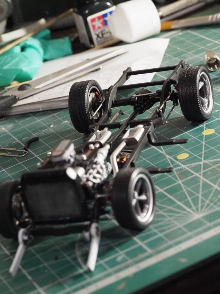

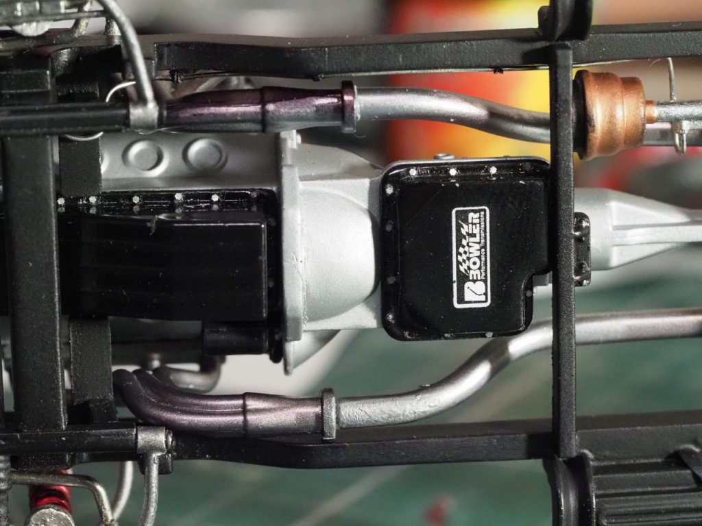

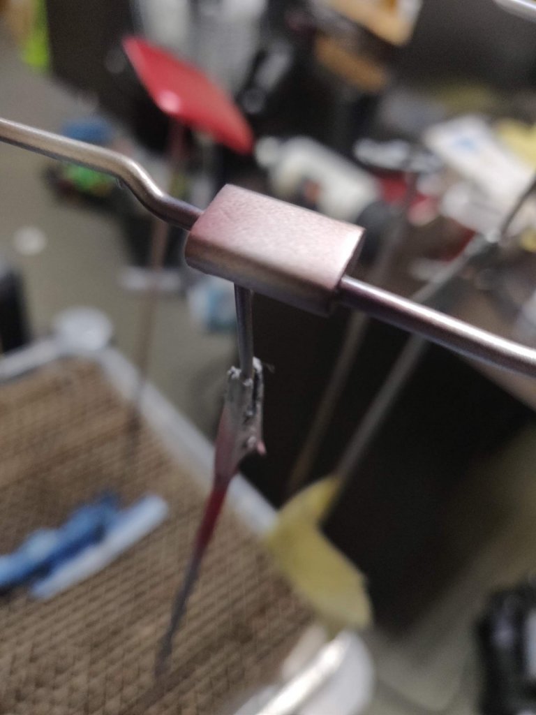

Популярный пост kolucci 401 Опубликовано 27 Sep 2020, 22:53:19 Автор Популярный пост Жалоба Поделиться Опубликовано 27 Sep 2020, 22:53:19 (изменено) Поставил на колёса) Прикинул, как будет смотреться Покрасил трубы. Изменено 27 Sep 2020, 23:26:14 пользователем kolucci 8 Ссылка на сообщение Поделиться на другие сайты

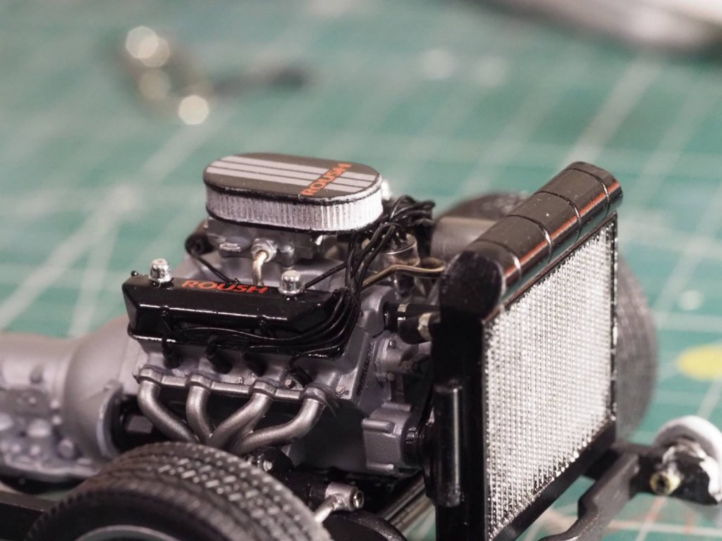

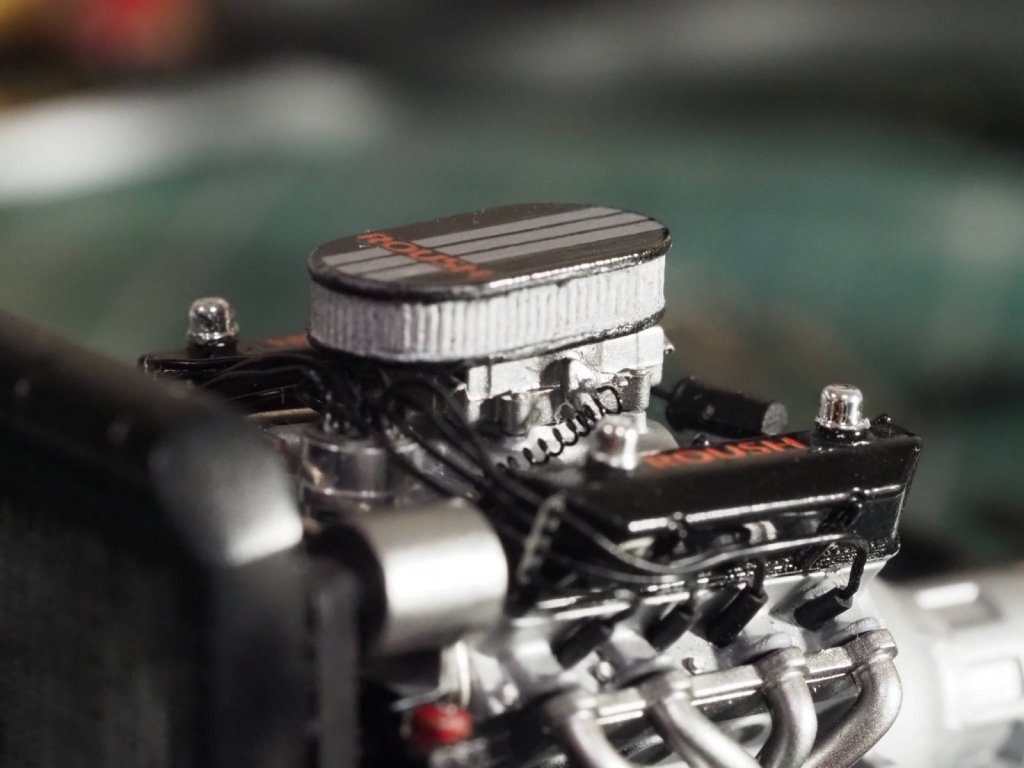

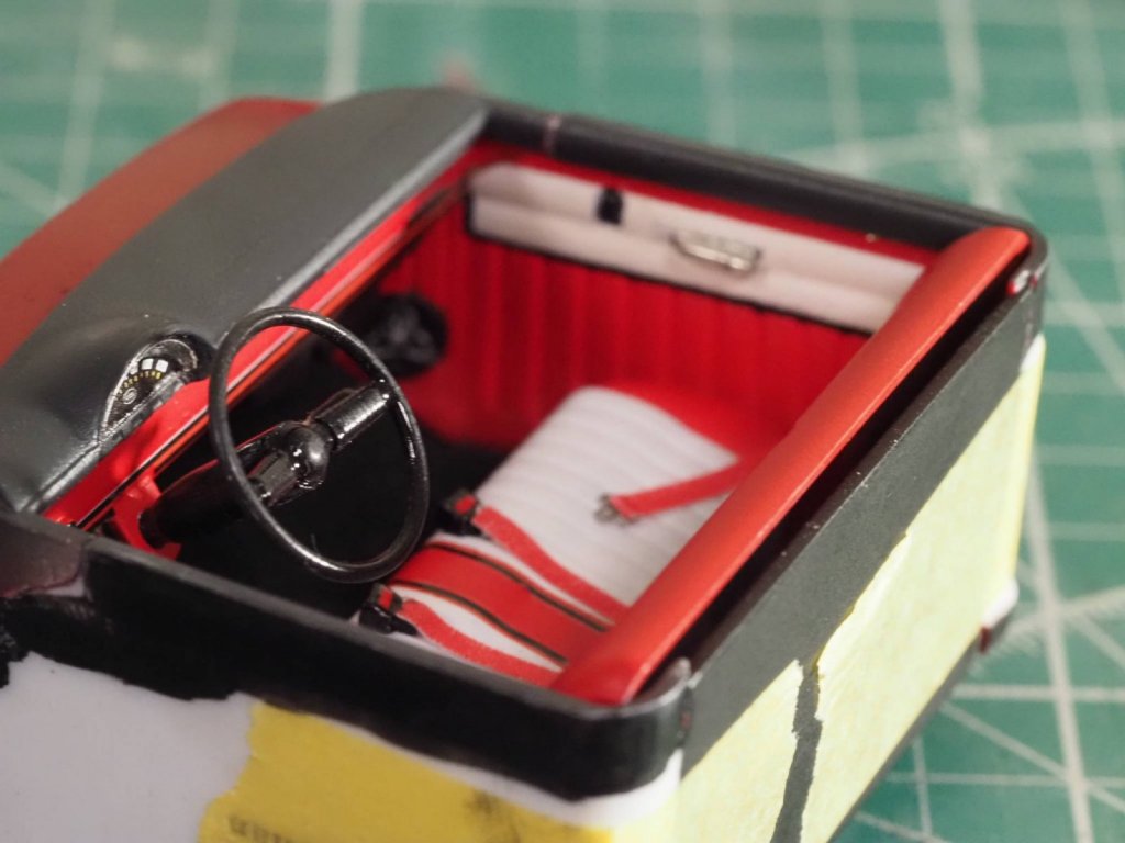

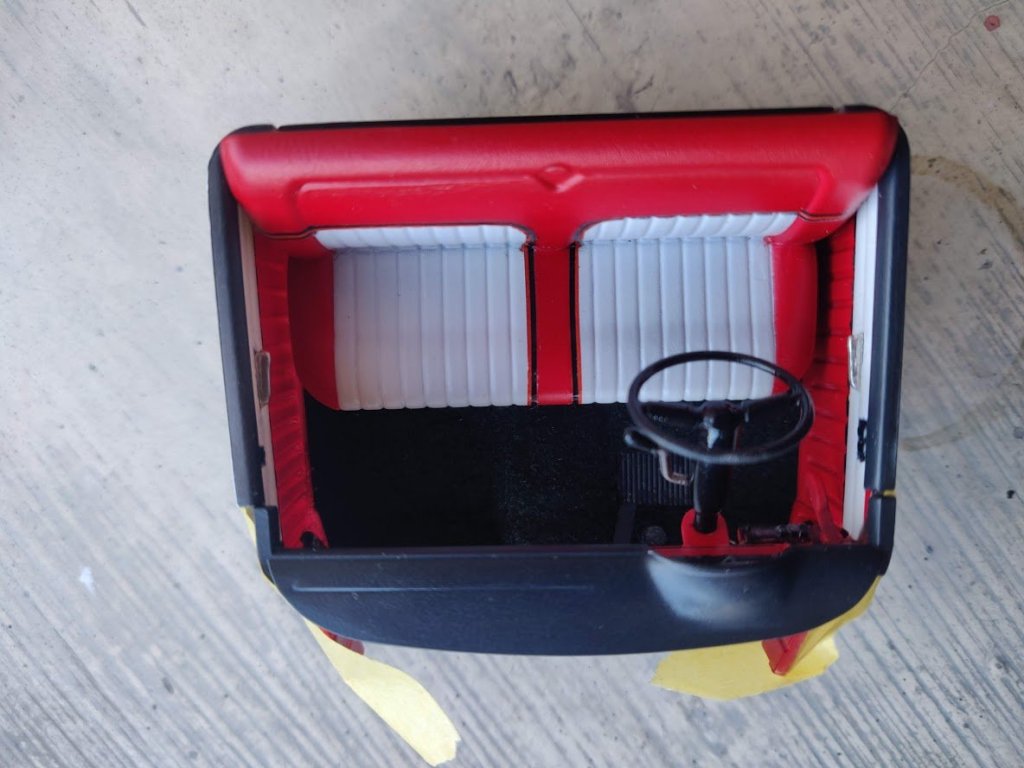

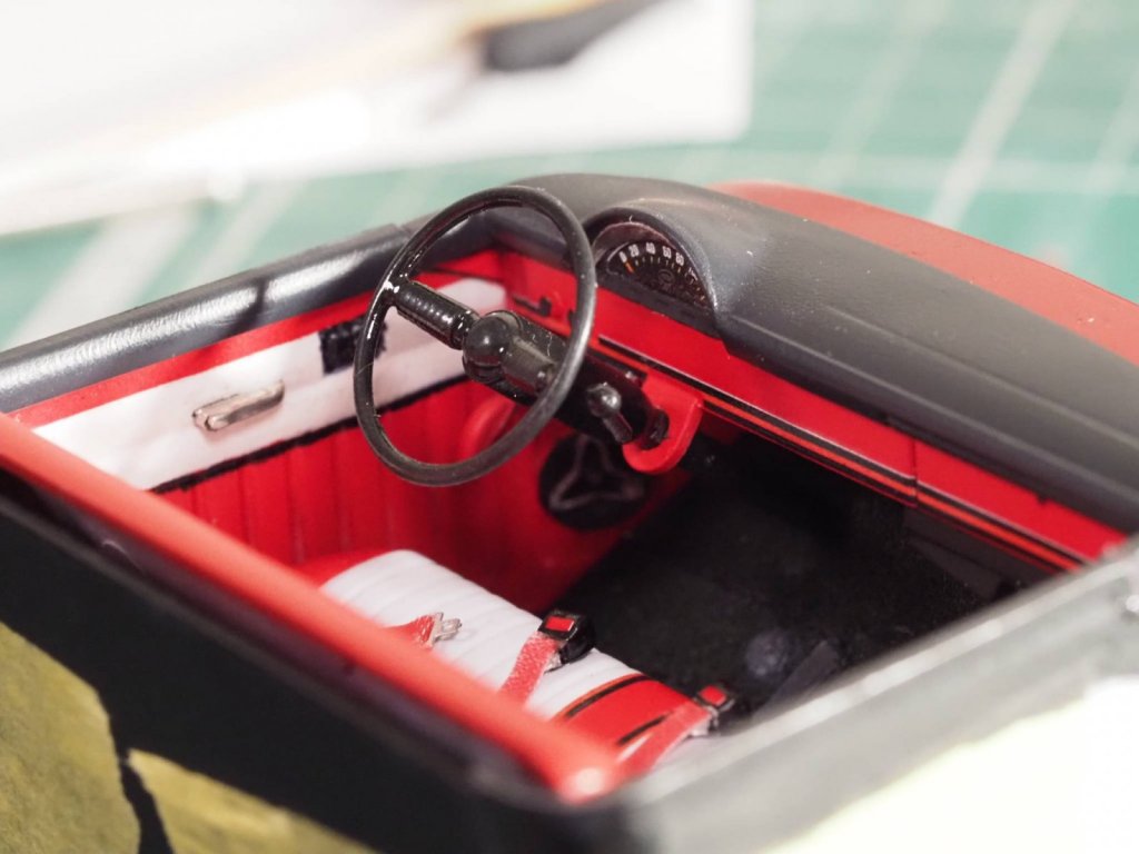

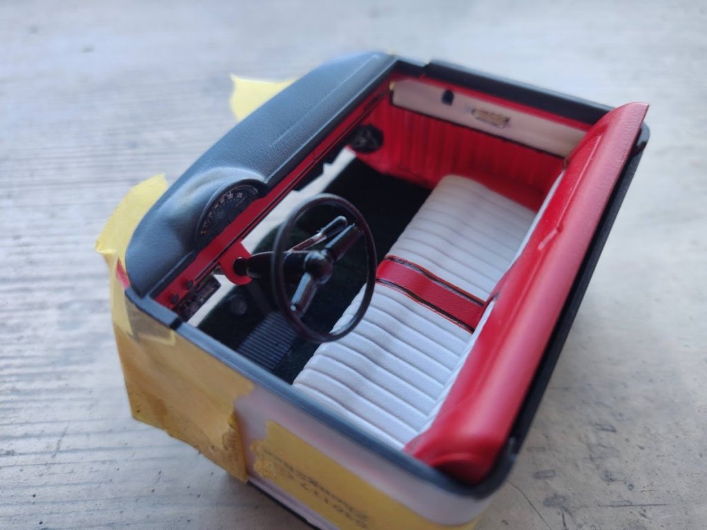

Популярный пост kolucci 401 Опубликовано 30 Sep 2020, 01:42:48 Автор Популярный пост Жалоба Поделиться Опубликовано 30 Sep 2020, 01:42:48 Не оставляю попыток догнать лидеров) Собрал двигатель и поставил его на место В салон добавил ремни и собрал все. Жаль, завтра работы много... Скорее всего не осилю до конца дня. Всем удачи! 10 Ссылка на сообщение Поделиться на другие сайты
Silent123 3054 Опубликовано 30 Sep 2020, 03:15:17 Жалоба Поделиться Опубликовано 30 Sep 2020, 03:15:17 Поднажми, чуть-чуть осталось:) Салончик приятный получился Ссылка на сообщение Поделиться на другие сайты

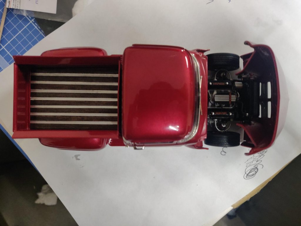

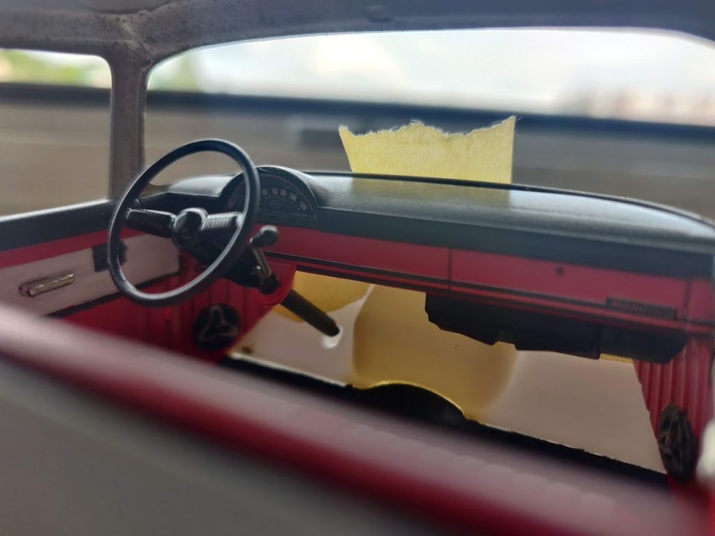

Популярный пост kolucci 401 Опубликовано 30 Sep 2020, 03:31:40 Автор Популярный пост Жалоба Поделиться Опубликовано 30 Sep 2020, 03:31:40 15 минут назад, Silent123 сказал: Поднажми, чуть-чуть осталось:) Салончик приятный получился Жму) Как лобовуху помыть, если заляпал пока собирал? Подскажите, плиз, кто-нибудь) Что ещё успел... Настил в кузов Собрал кабину (пока не закреплена) Теперь самое интересное — капот сделать, чтобы он откидывался. Всем удачи! 14 Ссылка на сообщение Поделиться на другие сайты

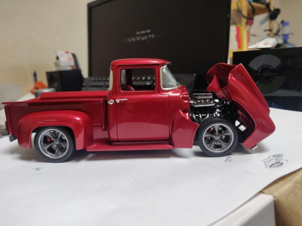

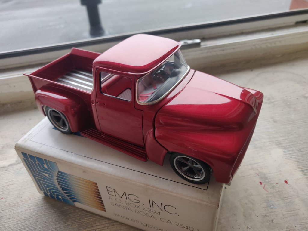

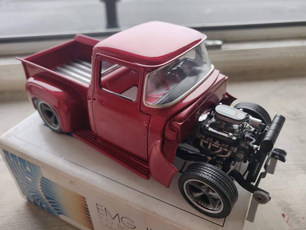

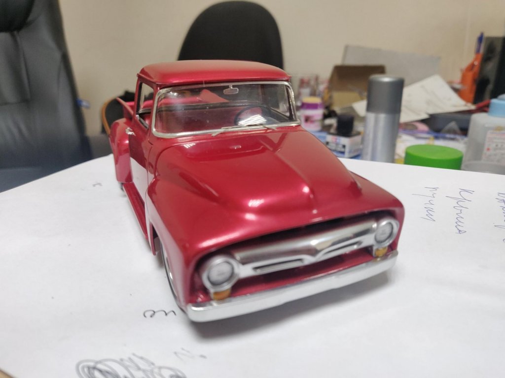

Популярный пост kolucci 401 Опубликовано 30 Sep 2020, 20:47:21 Автор Популярный пост Жалоба Поделиться Опубликовано 30 Sep 2020, 20:47:21 (изменено) Особо расписывать уже времени нет. На последней стадии возникла огромная проблема с капотом. Пришлось быстро что-то придумывать. В общем, вот так получилось Наконец-то у меня есть одна собранная модель) Я очень рад! Изменено 30 Sep 2020, 20:49:25 пользователем kolucci Добавил фото 13 Ссылка на сообщение Поделиться на другие сайты
Tolibass 7400 Опубликовано 30 Sep 2020, 20:49:51 Жалоба Поделиться Опубликовано 30 Sep 2020, 20:49:51 Отлично! Денис поздравляю с завершением !!! 1 Ссылка на сообщение Поделиться на другие сайты
RBPencil 2655 Опубликовано 30 Sep 2020, 20:51:27 Жалоба Поделиться Опубликовано 30 Sep 2020, 20:51:27 Поздравляю! 1 Ссылка на сообщение Поделиться на другие сайты
Silent123 3054 Опубликовано 30 Sep 2020, 20:53:35 Жалоба Поделиться Опубликовано 30 Sep 2020, 20:53:35 Денис, молодец что довел до конца. С завершением! 1 Ссылка на сообщение Поделиться на другие сайты
kolucci 401 Опубликовано 30 Sep 2020, 20:58:08 Автор Жалоба Поделиться Опубликовано 30 Sep 2020, 20:58:08 @Tolibass, @RBPencil, @Silent123 спасибо! Ссылка на сообщение Поделиться на другие сайты
PETERSON 10183 Опубликовано 30 Sep 2020, 21:30:40 Жалоба Поделиться Опубликовано 30 Sep 2020, 21:30:40 Молодчина! Успел! 1 Ссылка на сообщение Поделиться на другие сайты
