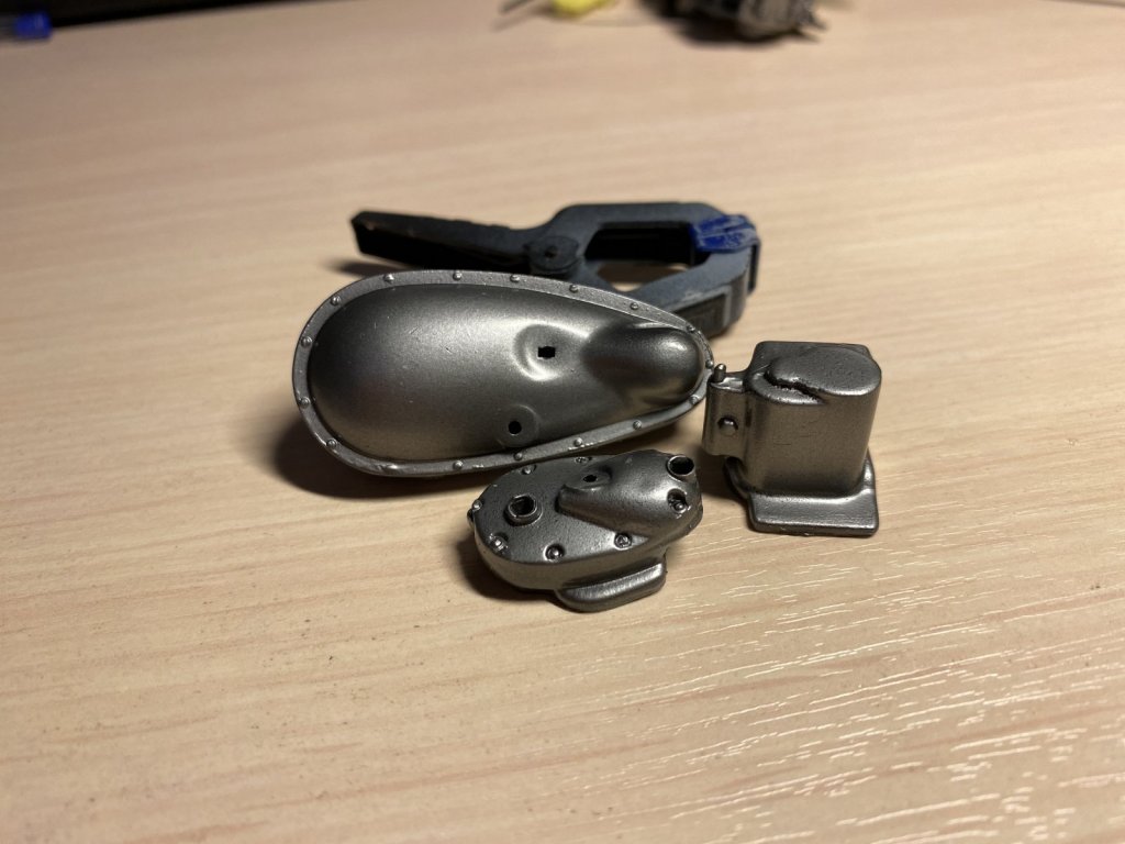

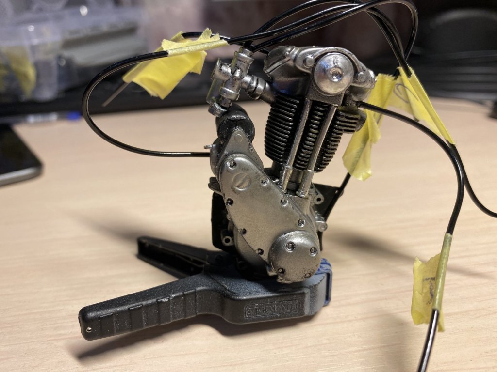

Scale Motorsport 1049 Опубликовано 14 Jan 2021, 13:39:36 Жалоба Поделиться Опубликовано 14 Jan 2021, 13:39:36 А двигатель уже покрашен прям? А то что-то местами как будто непрокрасы, опыл, да и пыли под краской прилично. Может есть смысл перекрасить? Выглядит неаккуратно как-то. Ссылка на сообщение Поделиться на другие сайты
RBPencil 2669 Опубликовано 14 Jan 2021, 18:07:37 Автор Жалоба Поделиться Опубликовано 14 Jan 2021, 18:07:37 4 часа назад, Scale Motorsport сказал: А двигатель уже покрашен прям? А то что-то местами как будто непрокрасы, опыл, да и пыли под краской прилично. Может есть смысл перекрасить? Выглядит неаккуратно как-то. Замечания все по делу. Непрокрасы в тех местах где будут другие детали закрывать (тыльная сторона так сказать). Опыл есть, и даже знаю где, два раза и в одних и тех же месте он опять появлялся. Третий раз перекрашивать просто уже боюсь даже, часть деталей надо отдельно красить, а я уже это собрал на ЦА ревеллский клей пластик съедал (уже и забыл какой пластик у итала). Пыль в щелях есть, её перед установкой в раму буду вычищать и тонировать "пудрой". Про неаккуратность соглашусь. Но это только на фотографиях видно, живьем не видно совсем. 1 Ссылка на сообщение Поделиться на другие сайты

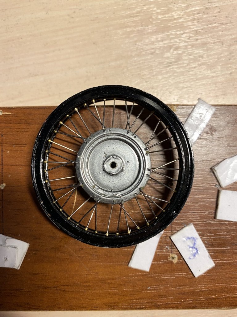

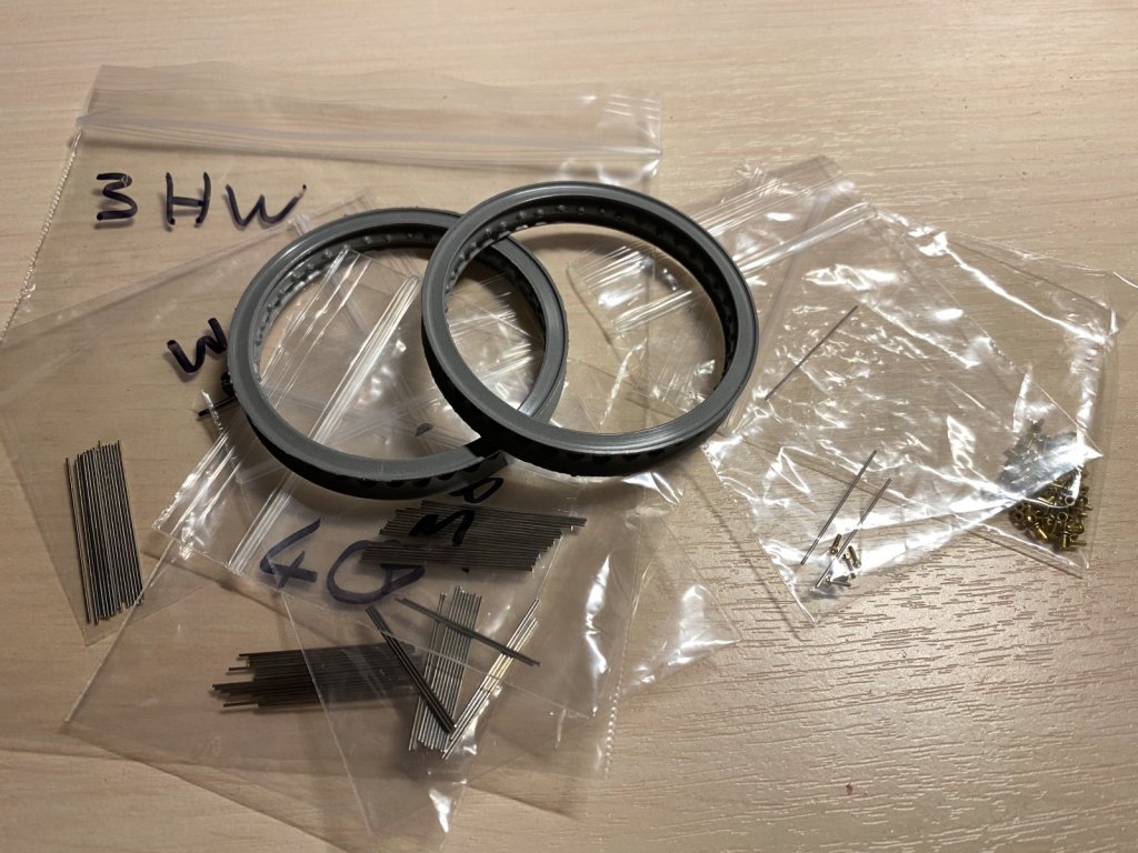

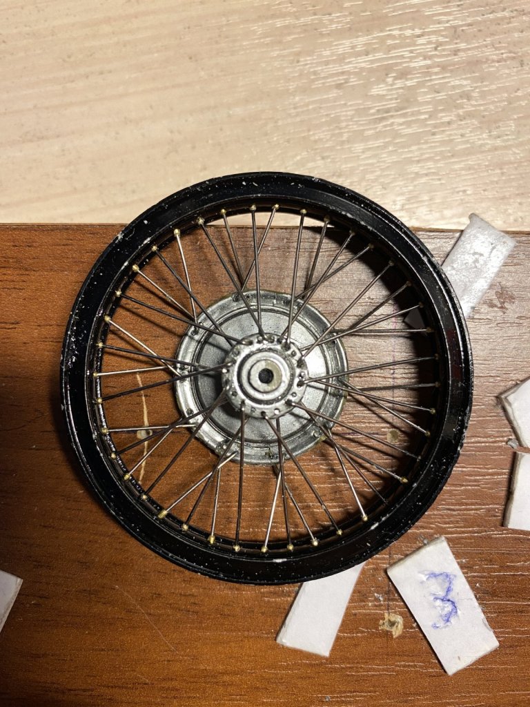

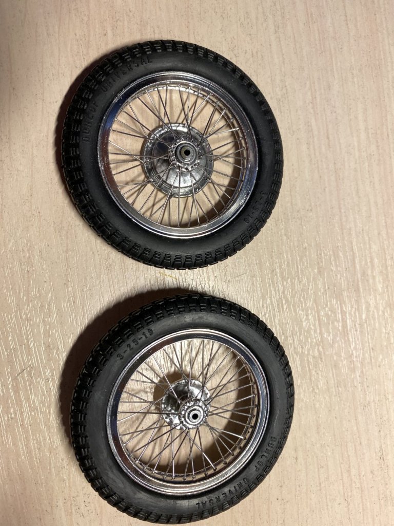

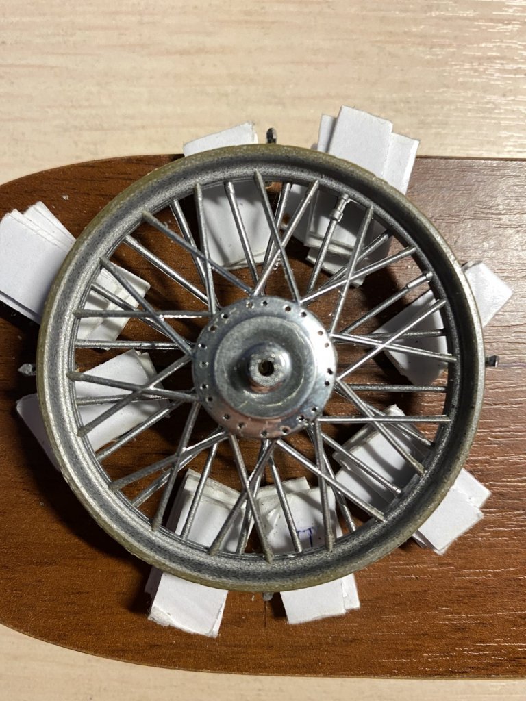

Популярный пост RBPencil 2669 Опубликовано 21 Mar 2021, 19:53:05 Автор Популярный пост Жалоба Поделиться Опубликовано 21 Mar 2021, 19:53:05 Всем привет. Появилось время пока Заказчики просматривают проекты и кое что сделал по моему монстру. Как известно я покупал обода и спицы. Вот что было и что получилось. Считаю для первого раза даже очень хорошо получилось. На каждое колесо ушло от 5-7 часов. Одно колесо переделывать даже пришлось (не той длины спицы поставил, в нужный момент заметил что продолжаю из одного и того же пакета брать). Сегодня покрасил. Первый раз Алкадом работаю, свои косяки вижу. Но повторюсь, для первого раза думаю результат очень хороший. Покрашенное и с покрышками. Так как в комплекте идет военный вариант фары, но я подглядел у одного поляка как он вышел из ситуации. он просто вырезал этот клюв. Что собственно сделал и я. Поработал с седлом. там были такие же бревна как и на колесах спицы. Вырезал их и вклеил спицы с намотанной проволокой (это будет видно и "сусликов" в мотоцикле спрятать сложно))). Потом буду думать что с самой сидухой делать, точнее с этой ужасной резинкой (просто черной самоклейки аля кожа у меня нет). Ну и собственно какой будет цвет. Надеюсь в следующие выходные лаком покрою. Но это не факт что появится время... 9 Ссылка на сообщение Поделиться на другие сайты
boxer 1046 Опубликовано 21 Mar 2021, 20:33:05 Жалоба Поделиться Опубликовано 21 Mar 2021, 20:33:05 Отличные колеса! 1 Ссылка на сообщение Поделиться на другие сайты

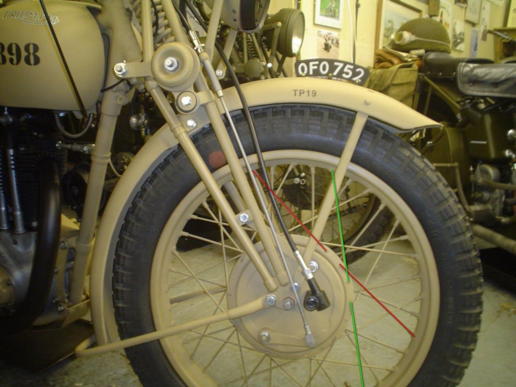

PETERSON 10620 Опубликовано 21 Mar 2021, 20:50:14 Жалоба Поделиться Опубликовано 21 Mar 2021, 20:50:14 @RBPencil Лёш, работа конечно заслуживает уважения! Но прости меня за глупый вопрос, ты спицы протягивал, как придётся, или следовал какой-то определённой схеме? Насколько я заметил, расположение спиц на колёсах всегда симметричное по каждой стороне, и они все друг друга уравновешивают. А у тебя большая часть спиц скручена вправо. И у оригинального колеса каждая пара спиц со стороны тормозного механизма идут в одну линию, перекрещиваясь с соседней под большим углом. Источник https://hmvf.co.uk/topic/31980-triumph-3hw-front-wheel-alignment/ 2 Ссылка на сообщение Поделиться на другие сайты
RBPencil 2669 Опубликовано 21 Mar 2021, 21:27:41 Автор Жалоба Поделиться Опубликовано 21 Mar 2021, 21:27:41 17 минут назад, PETERSON сказал: @RBPencil Лёш, работа конечно заслуживает уважения! Но прости меня за глупый вопрос, ты спицы протягивал, как придётся, или следовал какой-то определённой схеме? Насколько я заметил, расположение спиц на колёсах всегда симметричное по каждой стороне, и они все друг друга уравновешивают. А у тебя большая часть спиц скручена вправо. И у оригинального колеса каждая пара спиц со стороны тормозного механизма идут в одну линию, перекрещиваясь с соседней под большим углом. Замечание резонное и справедливое, и я о нём знаю и ждал такое замечание, но именно так сделать не получилось от слова совсем. Ступицу выкручивало и она смещалось относительно обода. Ступицу пришлось клеить после натяжения (она лопнула именно на переднем и именно с этой стороны что у тебя на фото), разбирать собирать снова. Тут даже "отмазки кидать" и режим "художник" включать нет смысла. я не смог сделать как должно быть. Пытался, но увы. Спасибо за это фото, чуял что тут меня ждет впереди ещё два подвоха от Итала, теперь надо будет ещё переделывать тормозную систему, но я был готов к этому, просто подробной фотографии найти не смог. 55 минут назад, boxer сказал: Отличные колеса! Спасибо. Но это не отменяет сказанное Михаилом. Да я про себя цвет назвал "пасхальное яйцо", хотя в оригинале это бренди ))) Ссылка на сообщение Поделиться на другие сайты

ded-prohor 493 Опубликовано 22 Mar 2021, 07:57:36 Жалоба Поделиться Опубликовано 22 Mar 2021, 07:57:36 Сама по себе модель интересная, но в исполнении italeri как обычно ужас. Работа проделана большая и очень занудная, знаю по себе. Я когда спицевал приклеивал и ступицу и обод к импровизированному стапелю, тогда и работать можно спокойно и ничего не выкручивает. Сначала одну сторону, потом другую. По рисунку спиц и следам от обработки уже сказано. Удачи! Ссылка на сообщение Поделиться на другие сайты

Tolibass 7404 Опубликовано 22 Mar 2021, 11:40:57 Жалоба Поделиться Опубликовано 22 Mar 2021, 11:40:57 Очень классно, колесо прям очень живо выглядит. 1 Ссылка на сообщение Поделиться на другие сайты
RBPencil 2669 Опубликовано 22 Mar 2021, 18:14:53 Автор Жалоба Поделиться Опубликовано 22 Mar 2021, 18:14:53 10 часов назад, ded-prohor сказал: Сама по себе модель интересная, но в исполнении italeri как обычно ужас. Работа проделана большая и очень занудная, знаю по себе. Я когда спицевал приклеивал и ступицу и обод к импровизированному стапелю, тогда и работать можно спокойно и ничего не выкручивает. Сначала одну сторону, потом другую. По рисунку спиц и следам от обработки уже сказано. Удачи! Я клеить не стал, но стапель делал. Если приклеил скорей всего на переднем колесе выгибания не произошло бы. Спасибо. 7 часов назад, Driver сказал: У меня где-то лежала. Надо найти. Если нужно - вэлком, поделюсь. Костя. Буду рад принять данный материал от тебя. 6 часов назад, Tolibass сказал: Очень классно, колесо прям очень живо выглядит. Живо согласен, но видишь как получилось. Будет мне это уроком. Ссылка на сообщение Поделиться на другие сайты

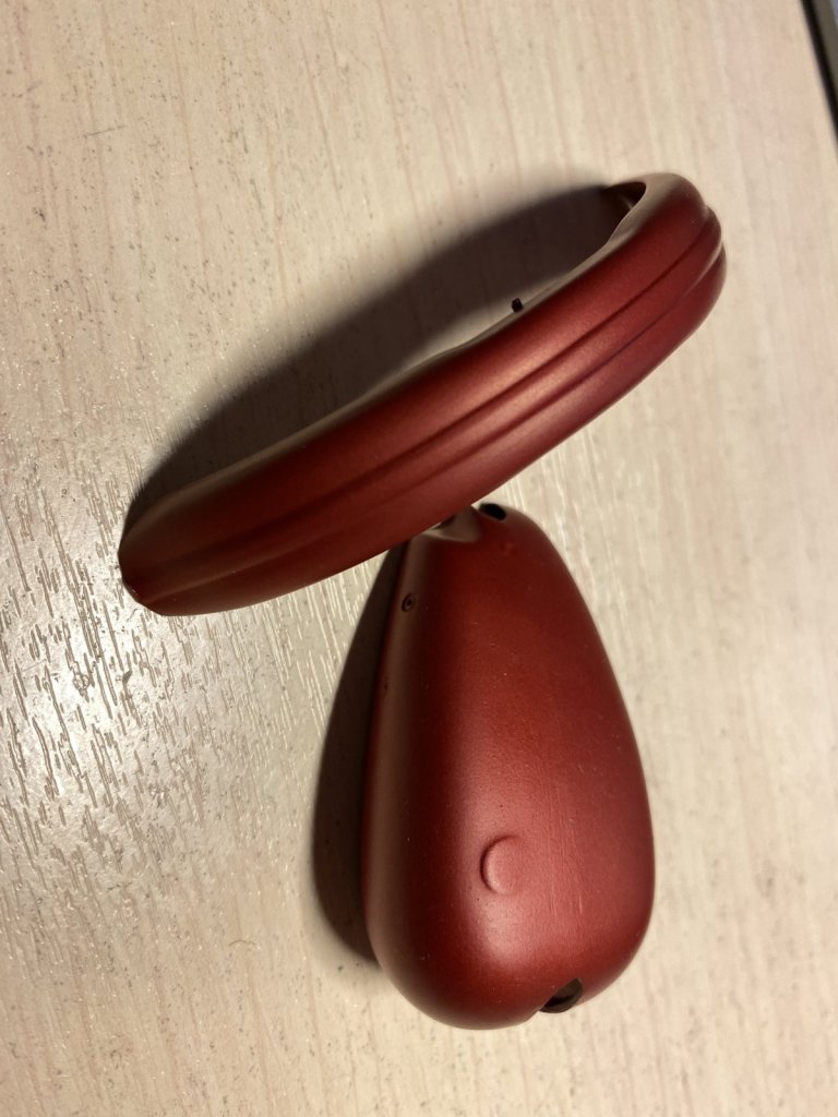

RBPencil 2669 Опубликовано 23 Jul 2021, 18:13:08 Автор Жалоба Поделиться Опубликовано 23 Jul 2021, 18:13:08 Обновление. Грустное У меня два пути. Купить новый набор (и он даже вроде есть в наличии, пока есть - но нет свободных денег перед 1 сентября) или искать кто сделает модель и вырастит мне крылья. Второе снятия ЛКП подъело походу пластик, Ссылка на сообщение Поделиться на другие сайты
