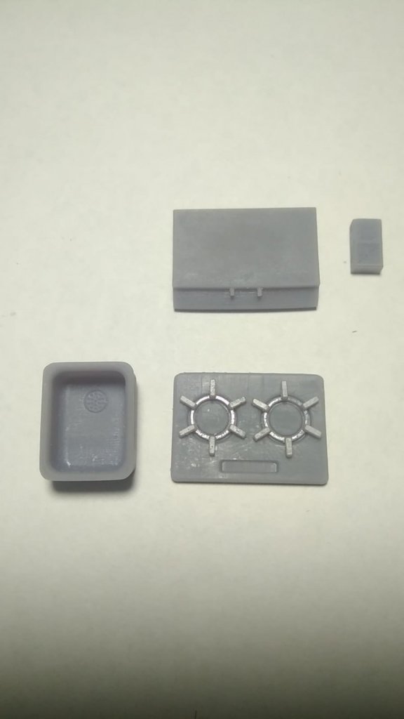

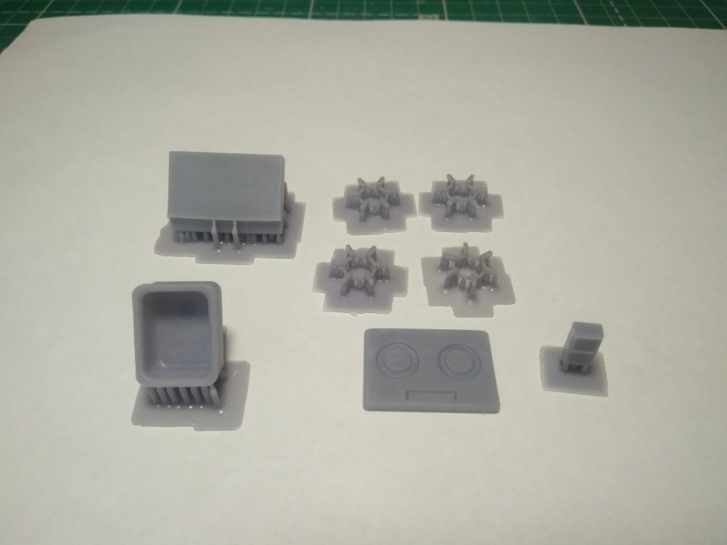

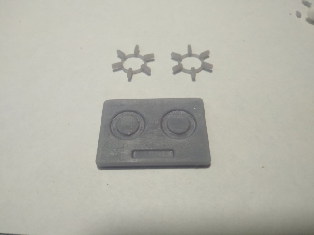

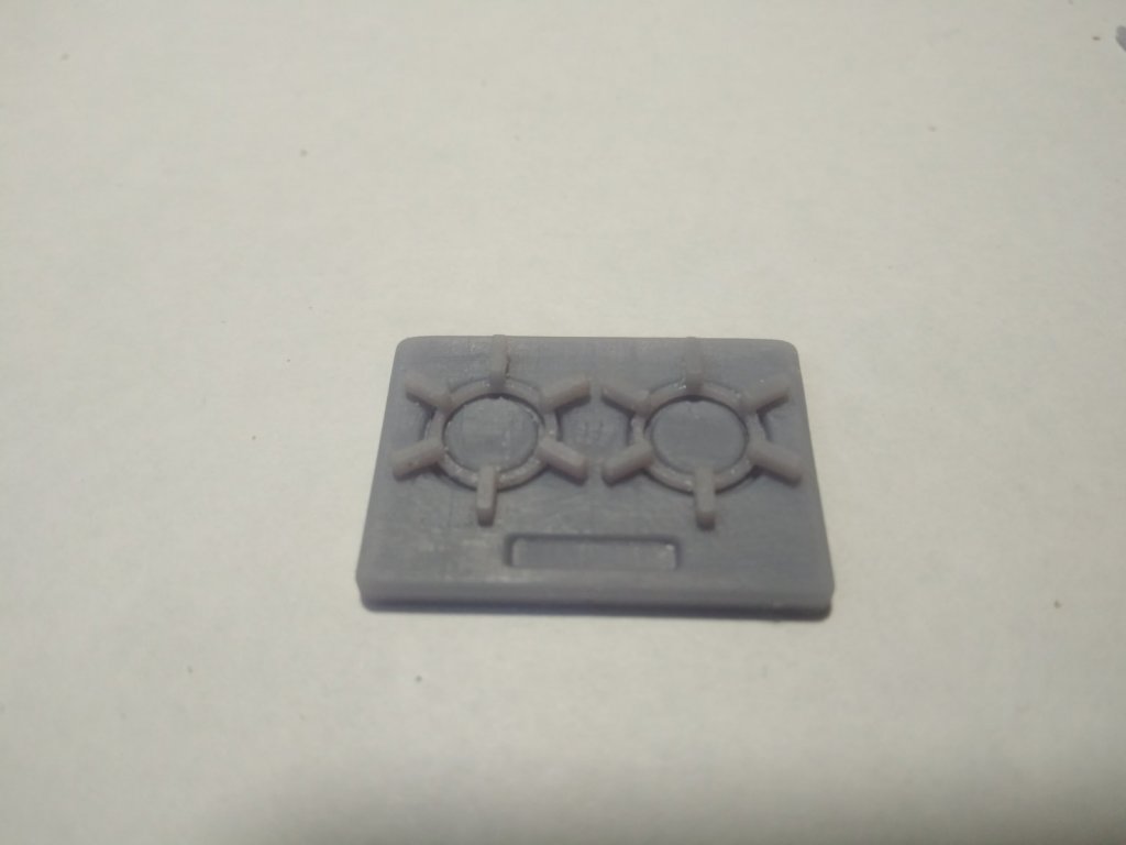

Популярный пост Godzik13 1036 Опубликовано 20 Jan 2021, 11:39:13 Автор Популярный пост Жалоба Поделиться Опубликовано 20 Jan 2021, 11:39:13 Пока суть да дело, решил отрисовать и отпечатать кухню( вытяжку, раковину и газовую плиту) получилось вполне удовлетворительно, осталось вышкурить и убрать в коробку до покраски. 12 Ссылка на сообщение Поделиться на другие сайты
4auka 2808 Опубликовано 20 Jan 2021, 11:42:37 Жалоба Поделиться Опубликовано 20 Jan 2021, 11:42:37 А какой принтер в использовании? Ссылка на сообщение Поделиться на другие сайты
Godzik13 1036 Опубликовано 20 Jan 2021, 12:00:48 Автор Жалоба Поделиться Опубликовано 20 Jan 2021, 12:00:48 17 минут назад, 4auka сказал: А какой принтер в использовании? Аникубик фотон Ссылка на сообщение Поделиться на другие сайты
John Wick 4106 Опубликовано 20 Jan 2021, 12:15:05 Жалоба Поделиться Опубликовано 20 Jan 2021, 12:15:05 35 minutes ago, Godzik13 said: газовую плиту Плита похожа на радиатор с вентиляторами))) 14 minutes ago, Godzik13 said: Аникубик фотон Родная смола? Ссылка на сообщение Поделиться на другие сайты
Godzik13 1036 Опубликовано 20 Jan 2021, 14:06:42 Автор Жалоба Поделиться Опубликовано 20 Jan 2021, 14:06:42 1 час назад, John Wick сказал: Плита похожа на радиатор с вентиляторами))) Родная смола? Да, смола от кубика 2 минуты назад, Godzik13 сказал: Да, смола от кубика Ну а плита и при жизни на радиатор похожа) Ссылка на сообщение Поделиться на другие сайты

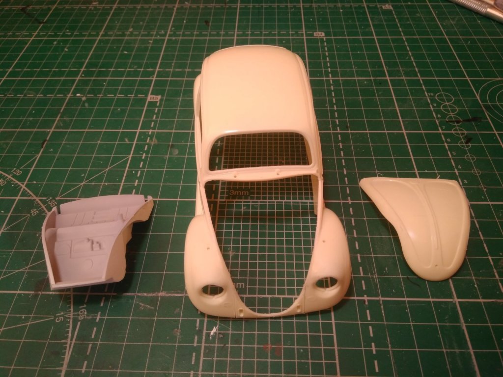

Популярный пост Godzik13 1036 Опубликовано 21 Jan 2021, 17:37:23 Автор Популярный пост Жалоба Поделиться Опубликовано 21 Jan 2021, 17:37:23 Чтож продолжаю. Когда делал прошлый кемпер было мне сделано небольшое замечание по поводу расшивки капота( проморгал перед покраской), в этот раз пошел другим путём, решил его открыть а внутрянку взял от тамиевского жука. Завтра буду вышкуривать то что получилось) 9 Ссылка на сообщение Поделиться на другие сайты
Kryptonyte 1280 Опубликовано 21 Jan 2021, 17:55:13 Жалоба Поделиться Опубликовано 21 Jan 2021, 17:55:13 (изменено) В 21.01.2021 в 20:37, Godzik13 сказал: Чтож продолжаю. Когда делал прошлый кемпер было мне сделано небольшое замечание по поводу расшивки капота( проморгал перед покраской), в этот раз пошел другим путём, решил его открыть а внутрянку взял от тамиевского жука. Завтра буду вышкуривать то что получилось) Проще было взять сразу тамийный жук, если ты понимаешь о чем я) Изменено 27 Jan 2021, 09:06:17 пользователем Driver Не нужно цитировать фото Ссылка на сообщение Поделиться на другие сайты

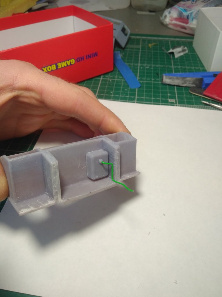

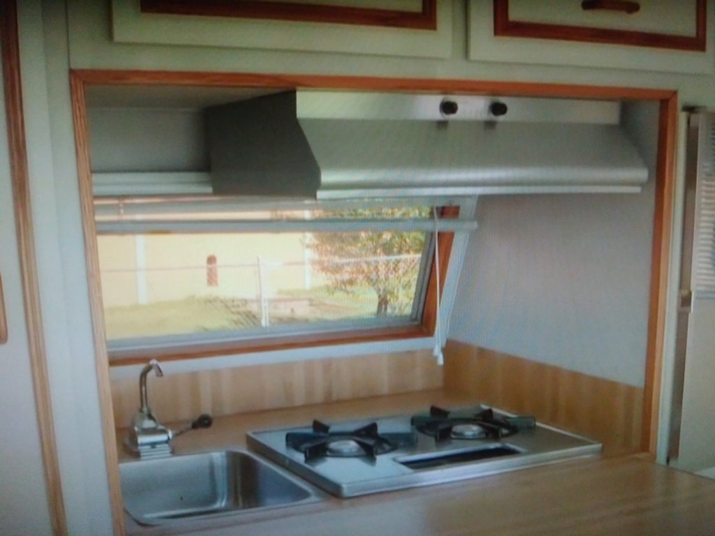

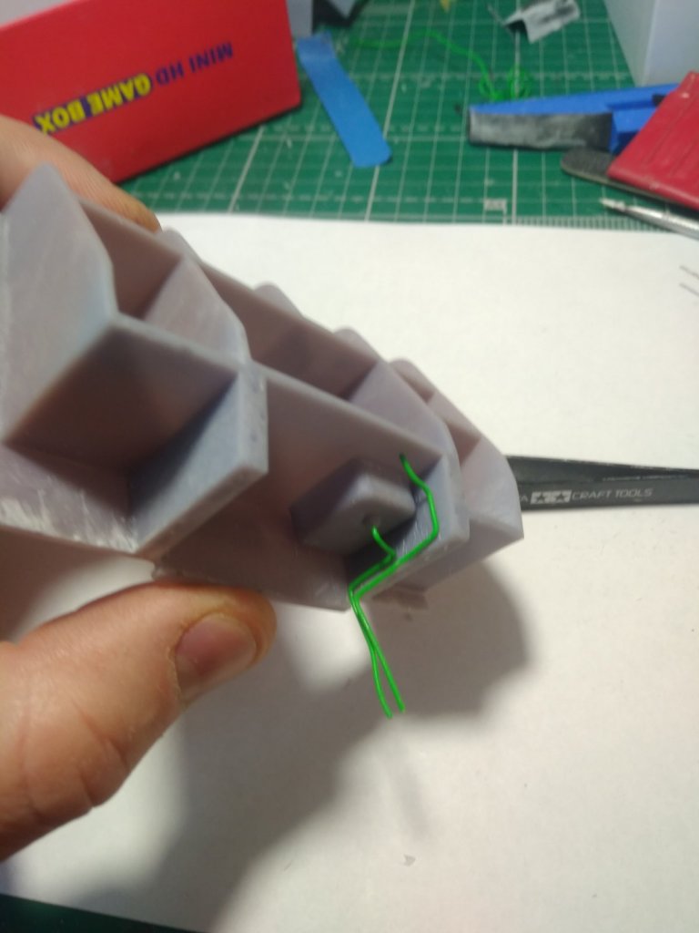

Godzik13 1036 Опубликовано 21 Jan 2021, 18:03:27 Автор Жалоба Поделиться Опубликовано 21 Jan 2021, 18:03:27 В том то и дело что тамиевский жук не подходит, т.к там лобовуха гнутая, а хасегавы прямая, как раз то что надо Так же сидел сегодня прикидывал моторный отсек, что там и как, слив воды с раковины и подводка воды, фото в инете нет, приходится импровизировать. 4 Ссылка на сообщение Поделиться на другие сайты
Brave 70 Опубликовано 22 Jan 2021, 07:39:13 Жалоба Поделиться Опубликовано 22 Jan 2021, 07:39:13 @Godzik13 Какой диаметр проволоки на подвод и слив воды? Ссылка на сообщение Поделиться на другие сайты
S.Crispus G. 414 Опубликовано 22 Jan 2021, 11:20:39 Жалоба Поделиться Опубликовано 22 Jan 2021, 11:20:39 3 часа назад, Brave сказал: Какой диаметр проволоки на подвод и слив воды? Ты бы ещё спросил где шнек-измельчитель под мойкой . 2 Ссылка на сообщение Поделиться на другие сайты
Brave 70 Опубликовано 22 Jan 2021, 12:18:42 Жалоба Поделиться Опубликовано 22 Jan 2021, 12:18:42 @S.Crispus G. Я к тому, что на подвод ещё терпимо, а на слив выглядит тонкой. К уровню деталировки у меня никаких вопросов нет. Ссылка на сообщение Поделиться на другие сайты
Godzik13 1036 Опубликовано 22 Jan 2021, 14:00:30 Автор Жалоба Поделиться Опубликовано 22 Jan 2021, 14:00:30 1 час назад, Brave сказал: @S.Crispus G. Я к тому, что на подвод ещё терпимо, а на слив выглядит тонкой. К уровню деталировки у меня никаких вопросов нет. Провод на слив ещё ниткой обмотаю чтоб был похож на гофру Ссылка на сообщение Поделиться на другие сайты

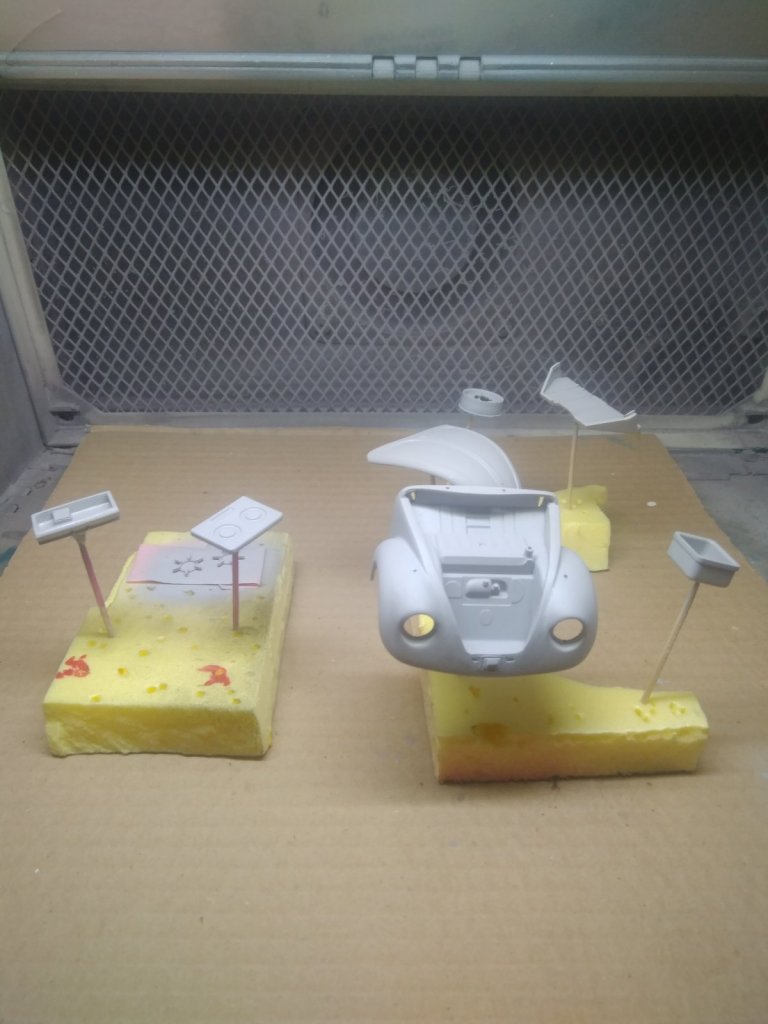

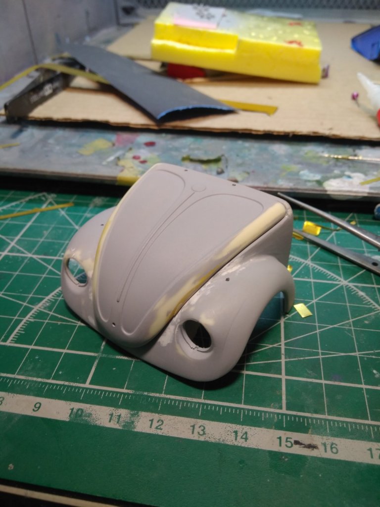

Популярный пост Godzik13 1036 Опубликовано 24 Jan 2021, 19:03:51 Автор Популярный пост Жалоба Поделиться Опубликовано 24 Jan 2021, 19:03:51 Морду наконец то отпилил. Загрунтовался, дабы выявить косяки , криворукость присутствует конечно но я стараюсь) 7 Ссылка на сообщение Поделиться на другие сайты
Tolibass 7400 Опубликовано 24 Jan 2021, 20:30:29 Жалоба Поделиться Опубликовано 24 Jan 2021, 20:30:29 Отпилил вроде хорошо, и всё выглядит очень достойно, в чём криворукость ? Ссылка на сообщение Поделиться на другие сайты
Godzik13 1036 Опубликовано 24 Jan 2021, 20:35:15 Автор Жалоба Поделиться Опубликовано 24 Jan 2021, 20:35:15 (изменено) 5 минут назад, Tolibass сказал: Отпилил вроде хорошо, и всё выглядит очень достойно, в чём криворукость ? при ближайшем рассмотрении попадаются канавки и царапины, буду исправлять) Изменено 24 Jan 2021, 20:36:07 пользователем Godzik13 Ссылка на сообщение Поделиться на другие сайты

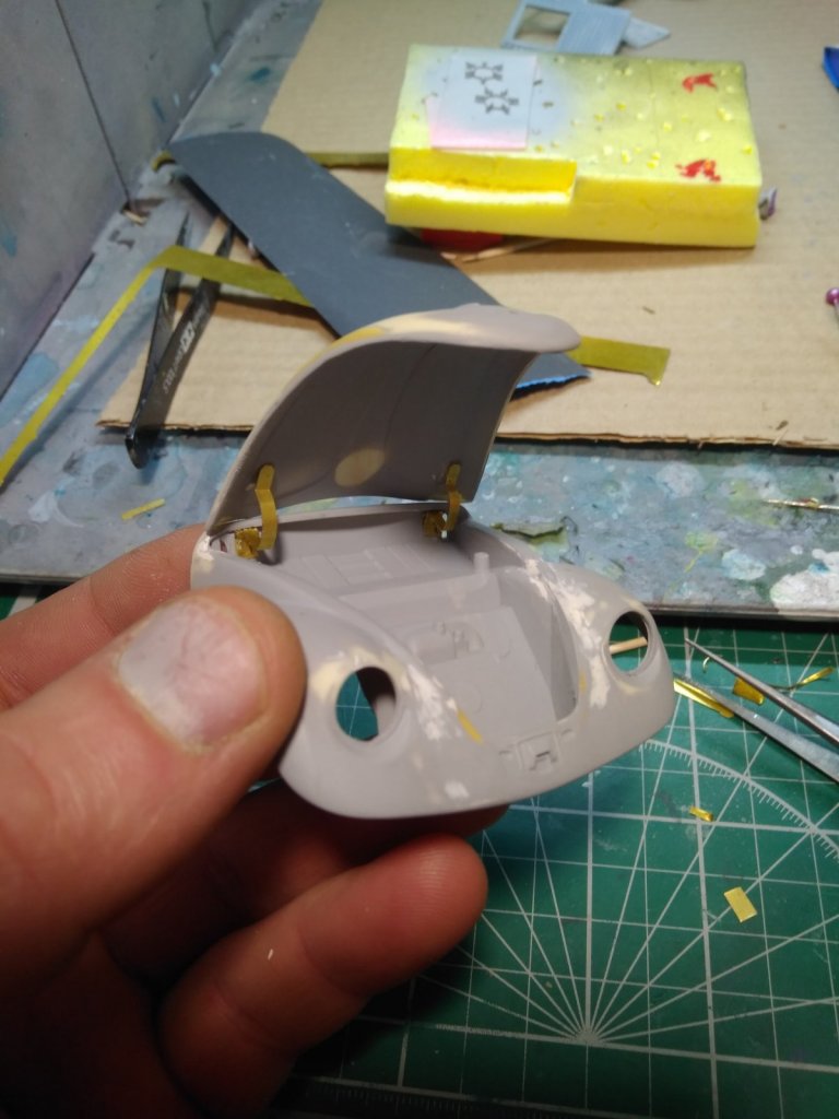

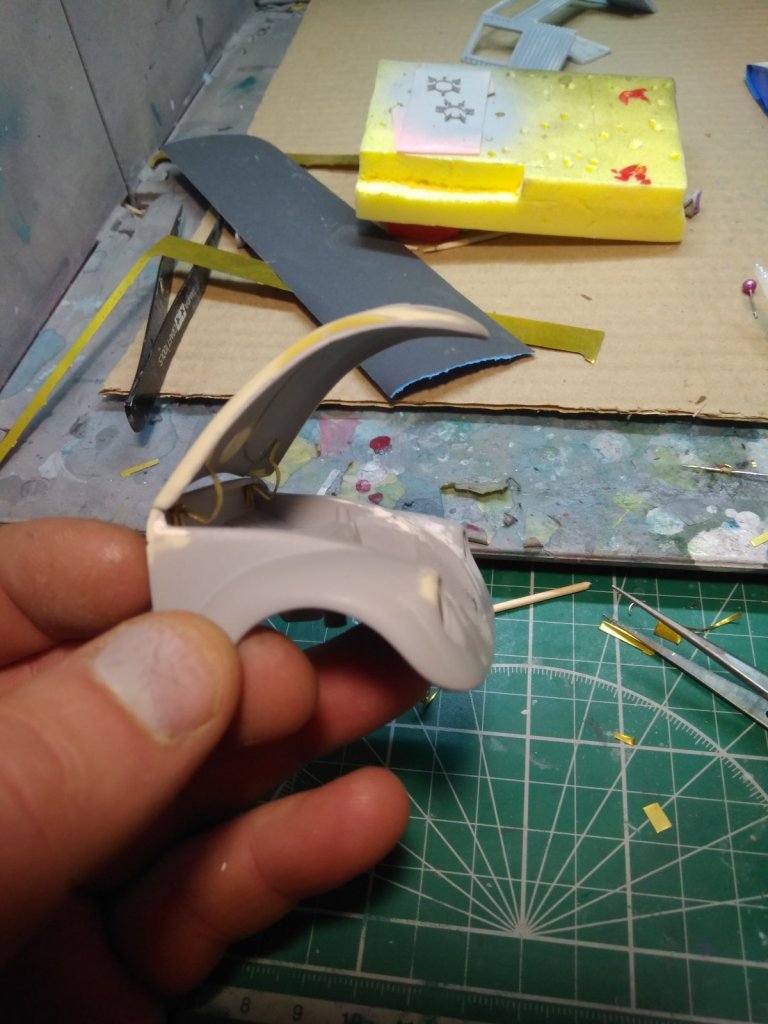

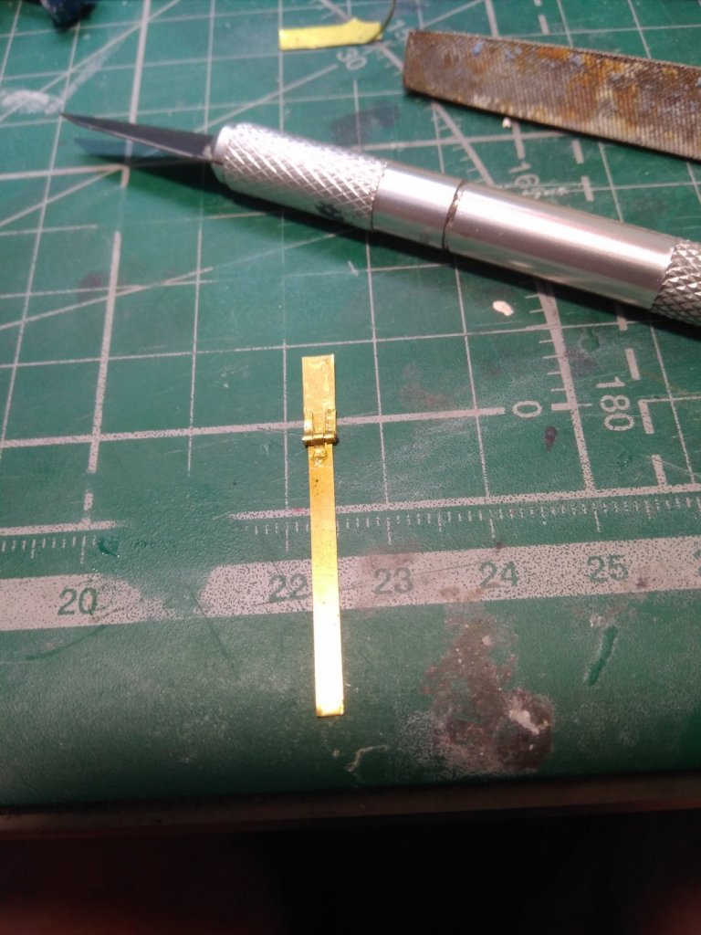

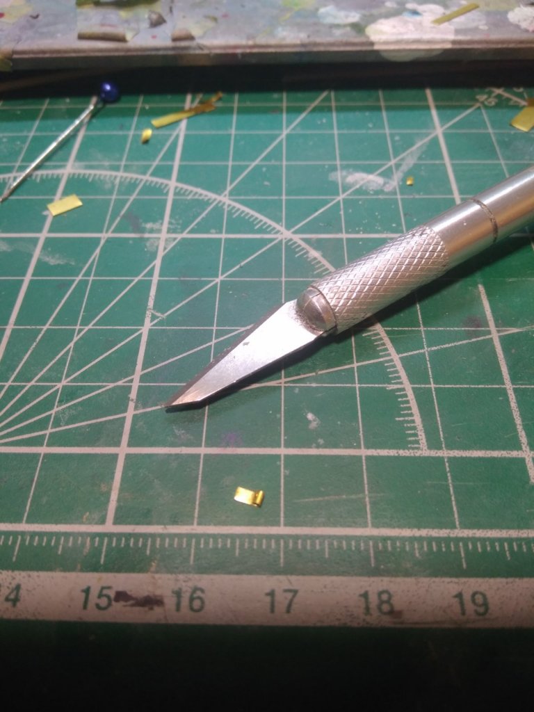

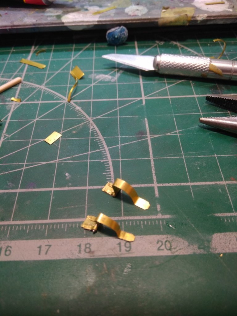

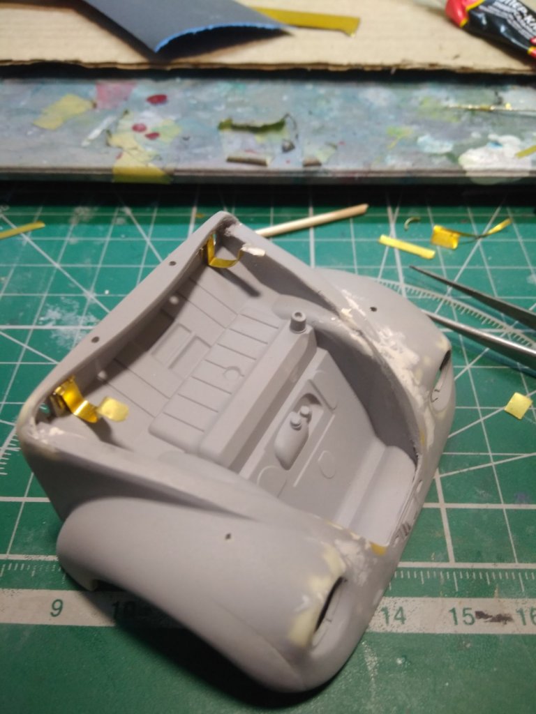

Популярный пост Godzik13 1036 Опубликовано 25 Jan 2021, 11:08:12 Автор Популярный пост Жалоба Поделиться Опубликовано 25 Jan 2021, 11:08:12 Ну чтож продолжаю, раз капот я выпилил то получается нужны петли чтоб он открывался, сказано сделано. Места под капотом нет от слова совсем, пришлось ломать голову, что и как приспособить, но так как с петлями я дружу выгнул примерял, в итоге все открывается и закрывается 15 Ссылка на сообщение Поделиться на другие сайты
oleglorenz 3086 Опубликовано 25 Jan 2021, 12:19:31 Жалоба Поделиться Опубликовано 25 Jan 2021, 12:19:31 Классно! Это латунная пластина ? какая толщина ? достаточно жесткая ? Ссылка на сообщение Поделиться на другие сайты
Godzik13 1036 Опубликовано 25 Jan 2021, 14:51:37 Автор Жалоба Поделиться Опубликовано 25 Jan 2021, 14:51:37 2 часа назад, oleglorenz сказал: Классно! Это латунная пластина ? какая толщина ? достаточно жесткая ? Пластина латунь, толщина 0.17, достаточно легко гнется 1 Ссылка на сообщение Поделиться на другие сайты

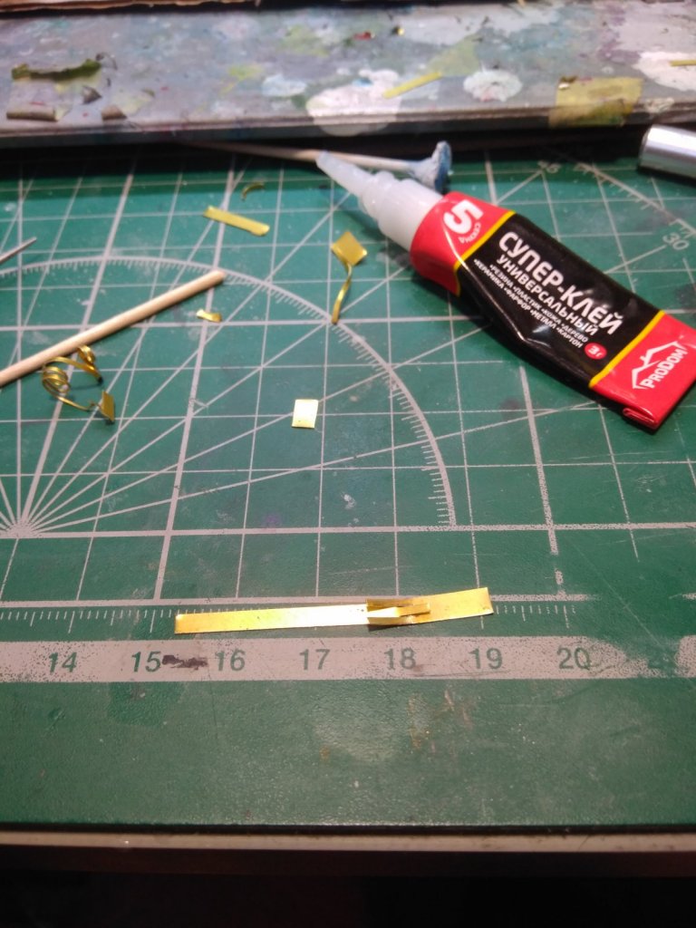

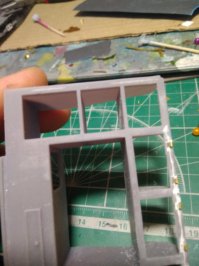

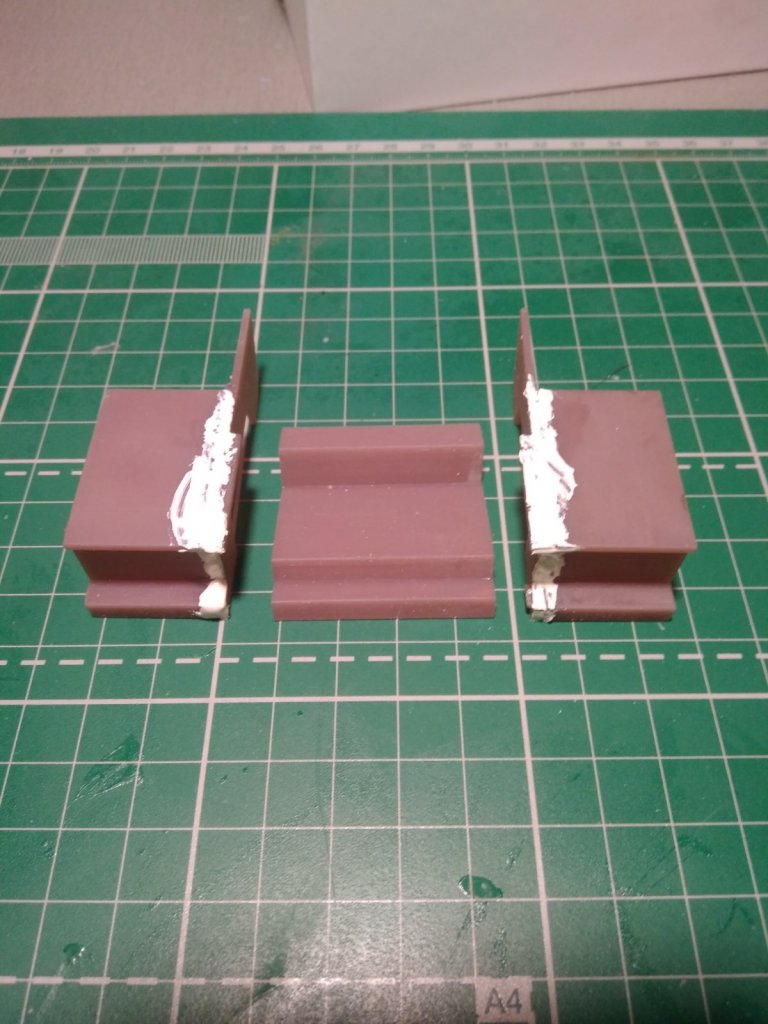

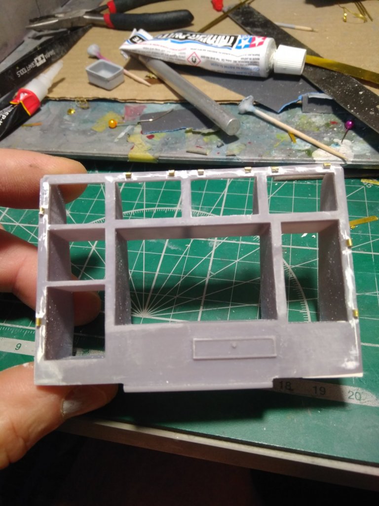

Популярный пост Godzik13 1036 Опубликовано 26 Jan 2021, 09:49:11 Автор Популярный пост Жалоба Поделиться Опубликовано 26 Jan 2021, 09:49:11 Продолжаю заморачиваться с петлями, на кухне будут открываться все шкафчики . Опять же в ход пошла латунь В стенке кухни скрайбером прорезал отверстия и вклеил петли, прошёлся по лишним царапинам шпаклевкой Теперь все петли на месте осталось просверлить отверстия для стола( он будет сниматься чтоб разложить спальное место) и можно приступать грунтовать и красить . 18 Ссылка на сообщение Поделиться на другие сайты
