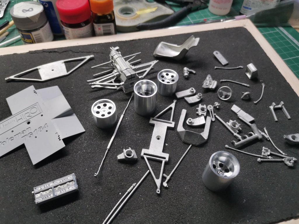

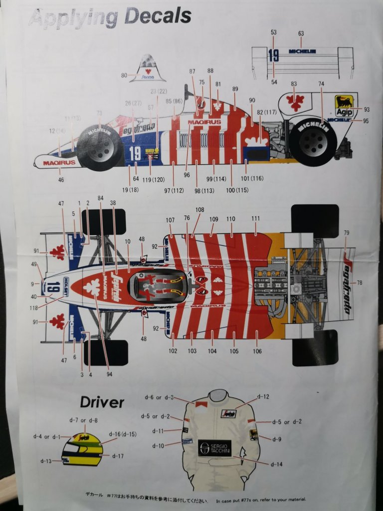

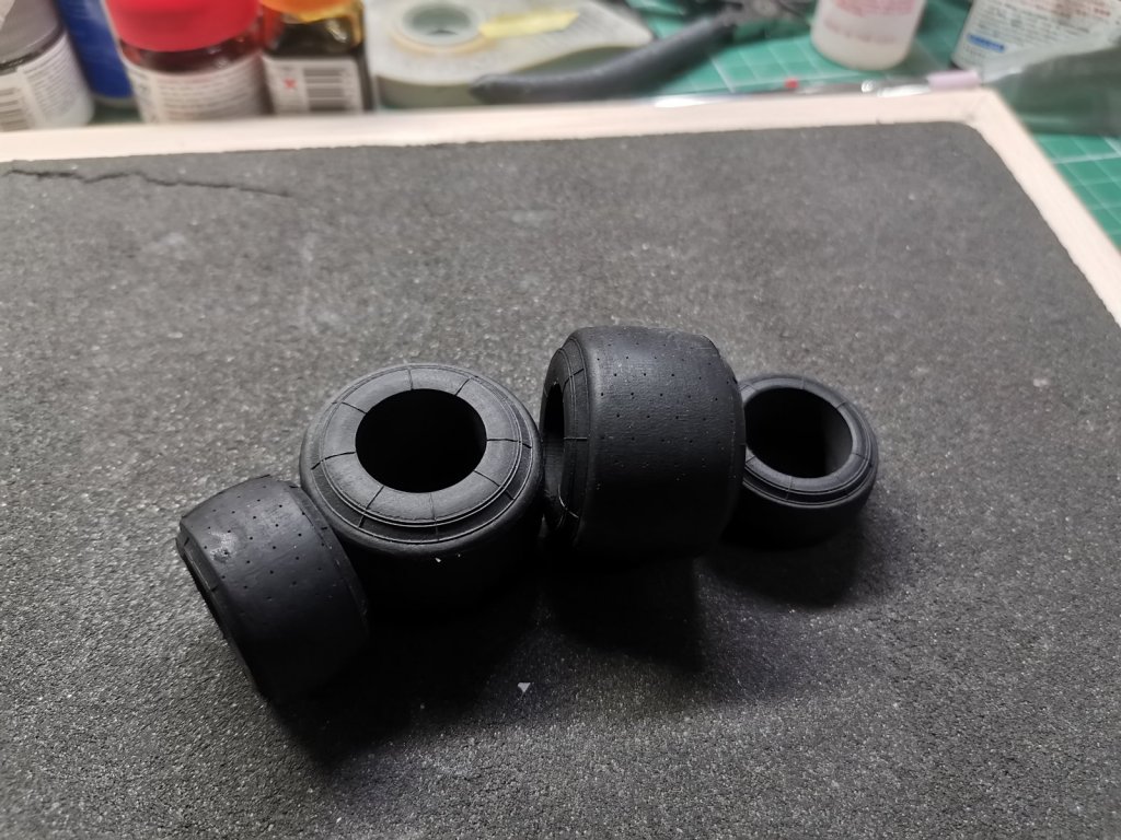

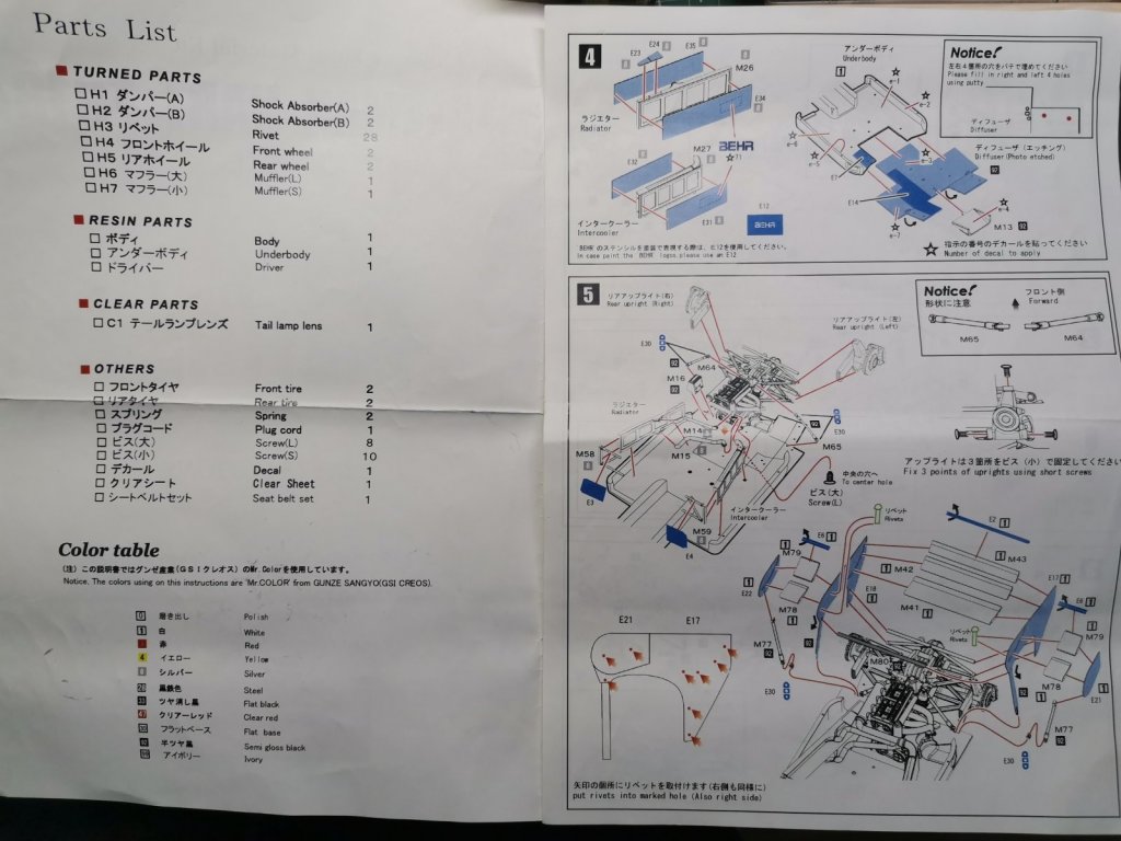

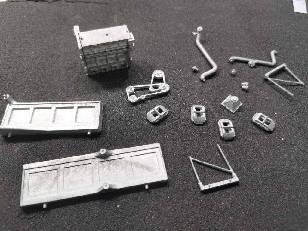

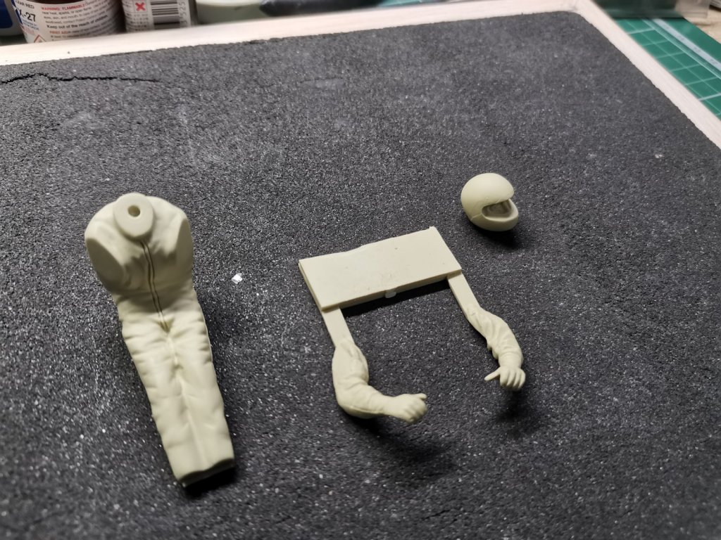

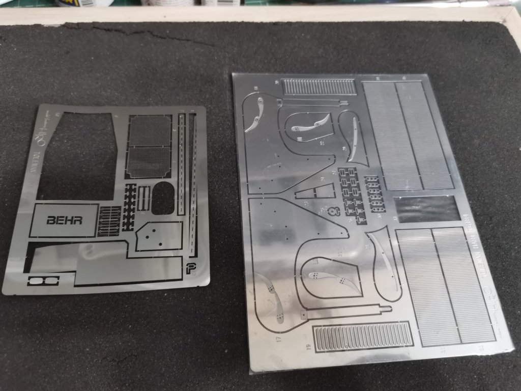

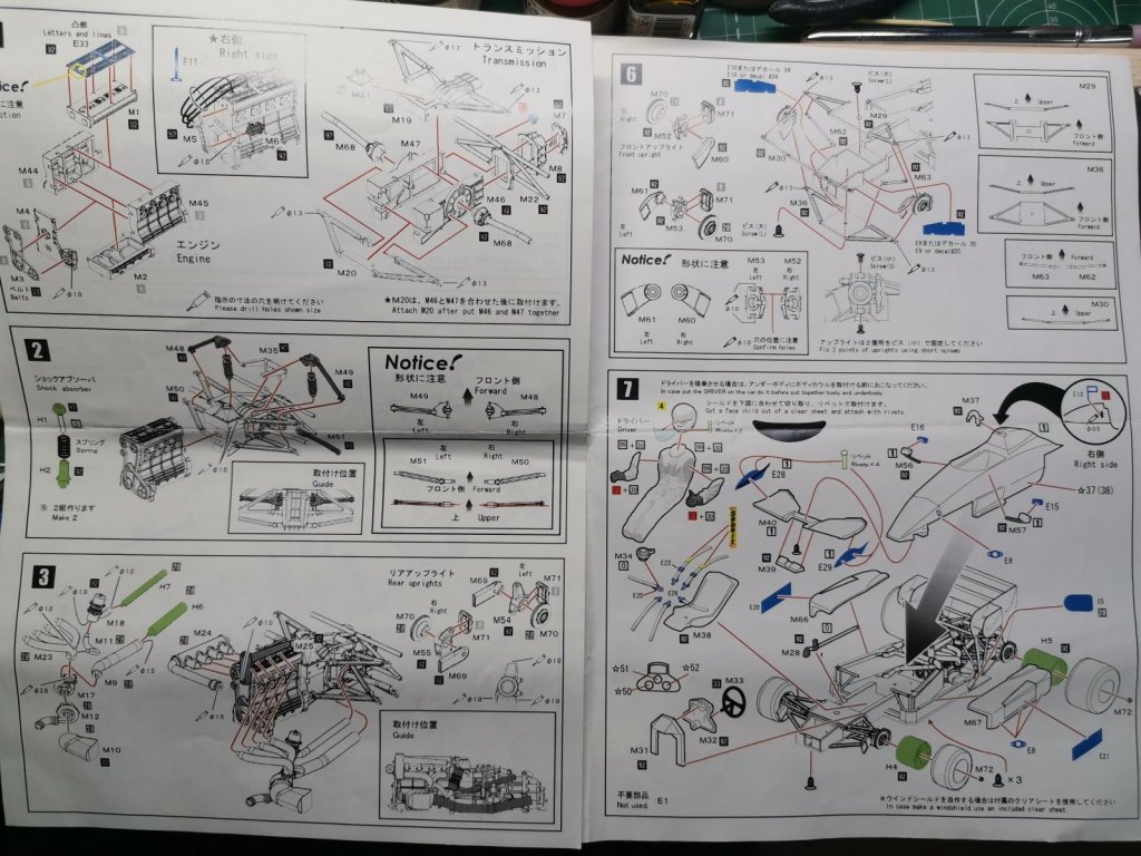

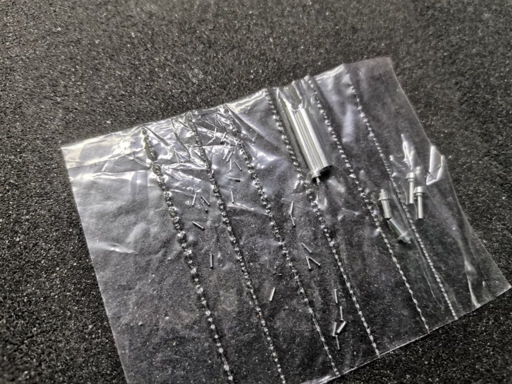

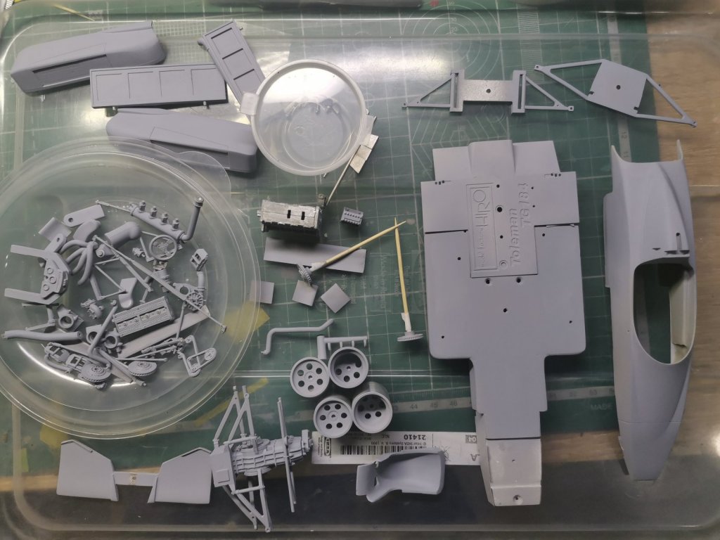

Популярный пост Егор Кр 518 Опубликовано 22 Jan 2021, 17:20:14 Популярный пост Жалоба Поделиться Опубликовано 22 Jan 2021, 17:20:14 (изменено) Приветствую всех. Решил собрать смоляной кит от фирмы Model Factory Hero в 20 масштабе - Toleman Hart Tg184. Декали даны для гран при Португалии 1984 года. Пилоты Айртон Сенна и Джонни Чекотто. Сенна занял третье место вслед за чемпионский дуэтом Макларен - Алён Прост и Ники Лауда. Набор мне достался немного начатым. Опыта работы со смолой и металлом у меня нет. Поэтому буду пробовать и учиться. Коробка стандартная для МФХ. Для данного болида было 4 кита: гп Монако, гп Германии, гп Великобритании и гп Португалии. Детали кузова из смолы, а все остальное из металла. Детали аэродинамики. Детали двигателя, подвески и тормоза Резина неплохого качества Пилот из смолы Разные болтики, крепёж колёс и о конечные части выхлопной системы Комплект травления Комплект ремней безопасности Декали. Часть декалей подпорчена, но полосы попробую выкрасить, а надписи вроде в неплохом состоянии. Инструкция достаточно простая. По цветам привязка к краскам mr. Color. Ну и пару фото оригинала Кит по качеству мне понравился, посмотрим как будет собираться. Из доработок планирую выполнить проводку на двигателе, т. к. двигатель открыт. Возможно ещё что то добавлю. Изменено 22 Jan 2021, 18:05:03 пользователем Егор Кр 20 Ссылка на сообщение Поделиться на другие сайты

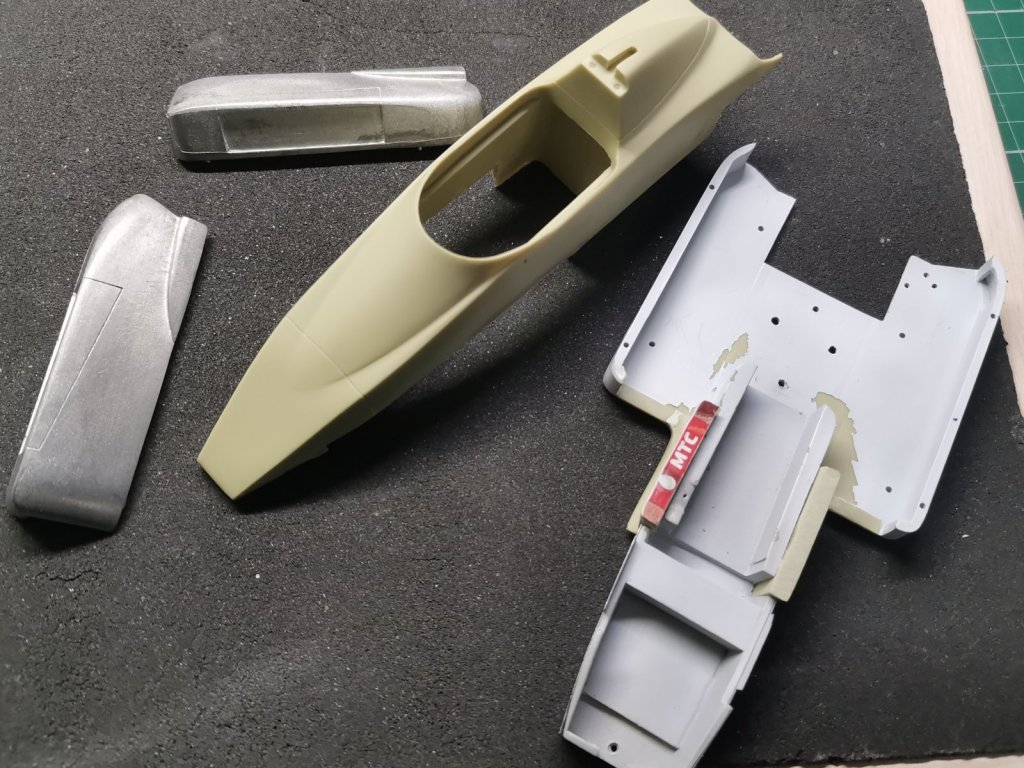

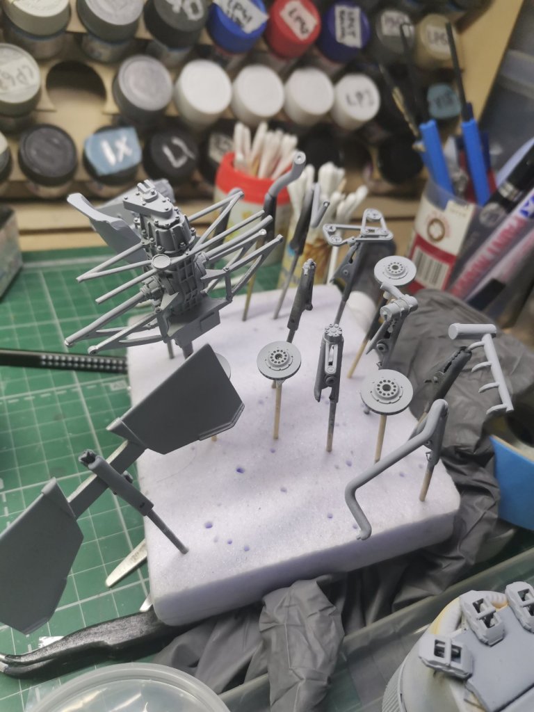

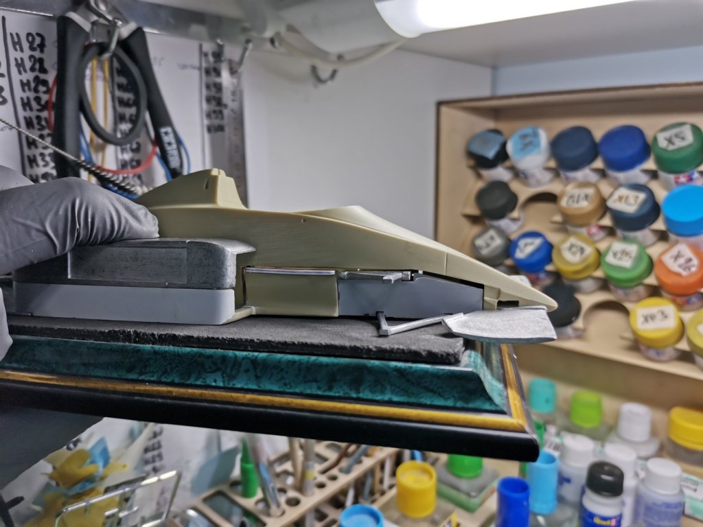

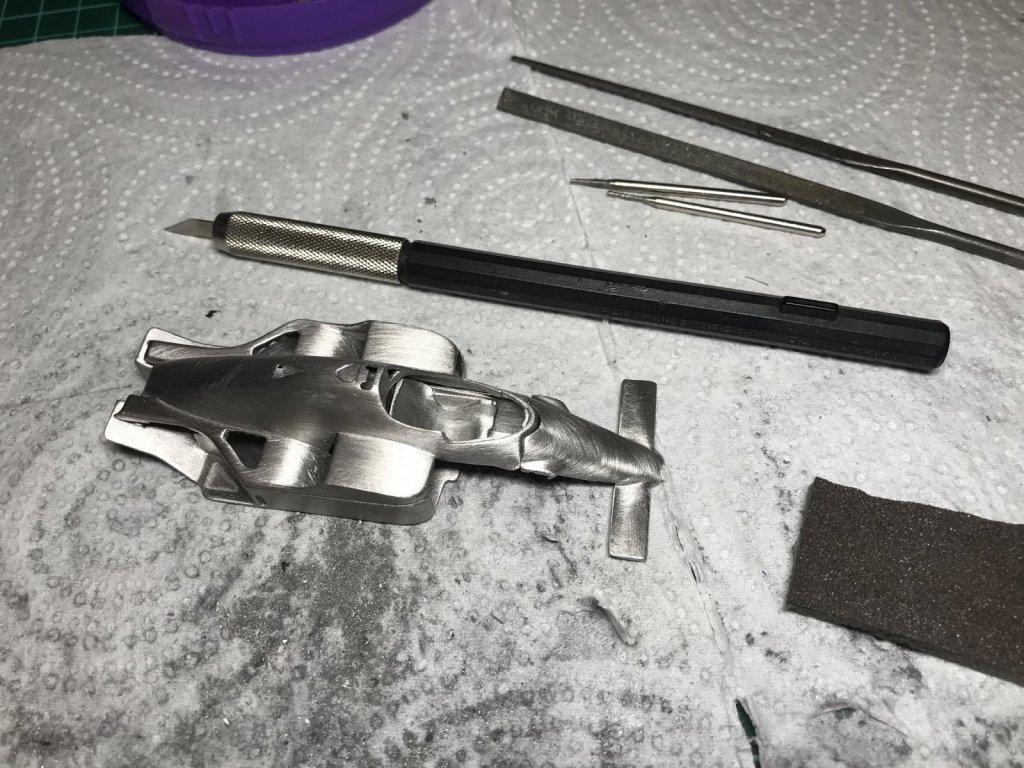

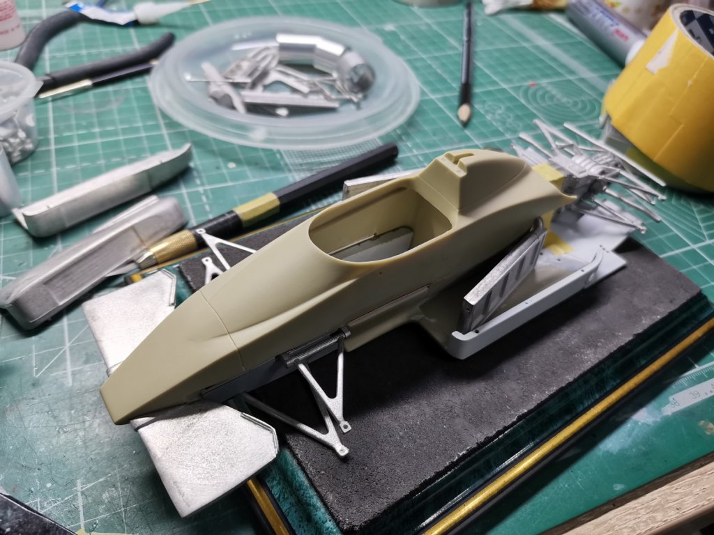

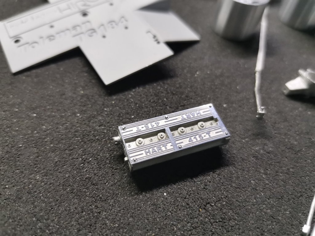

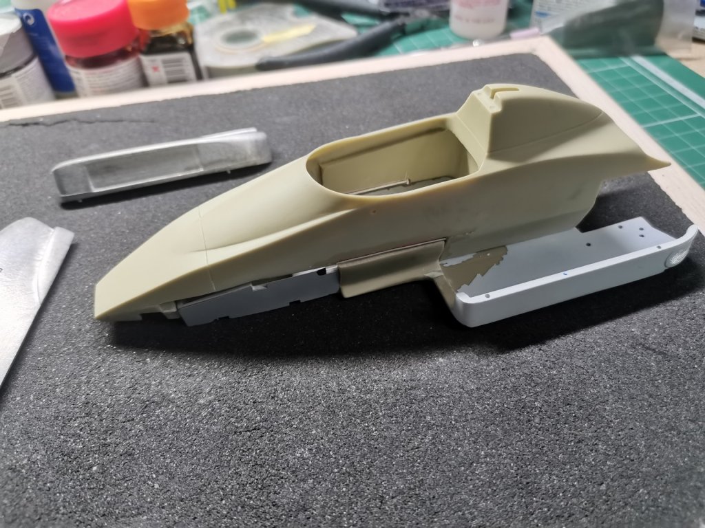

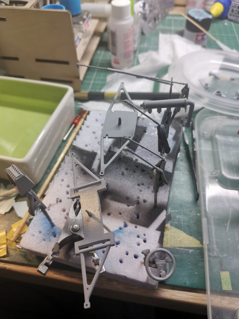

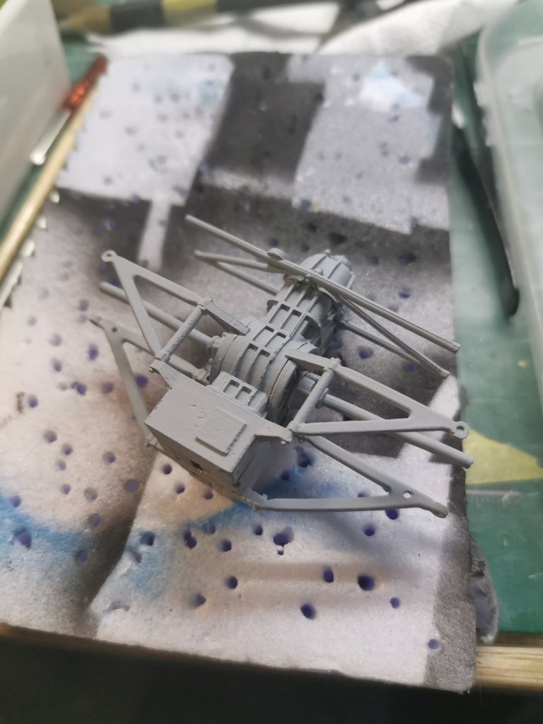

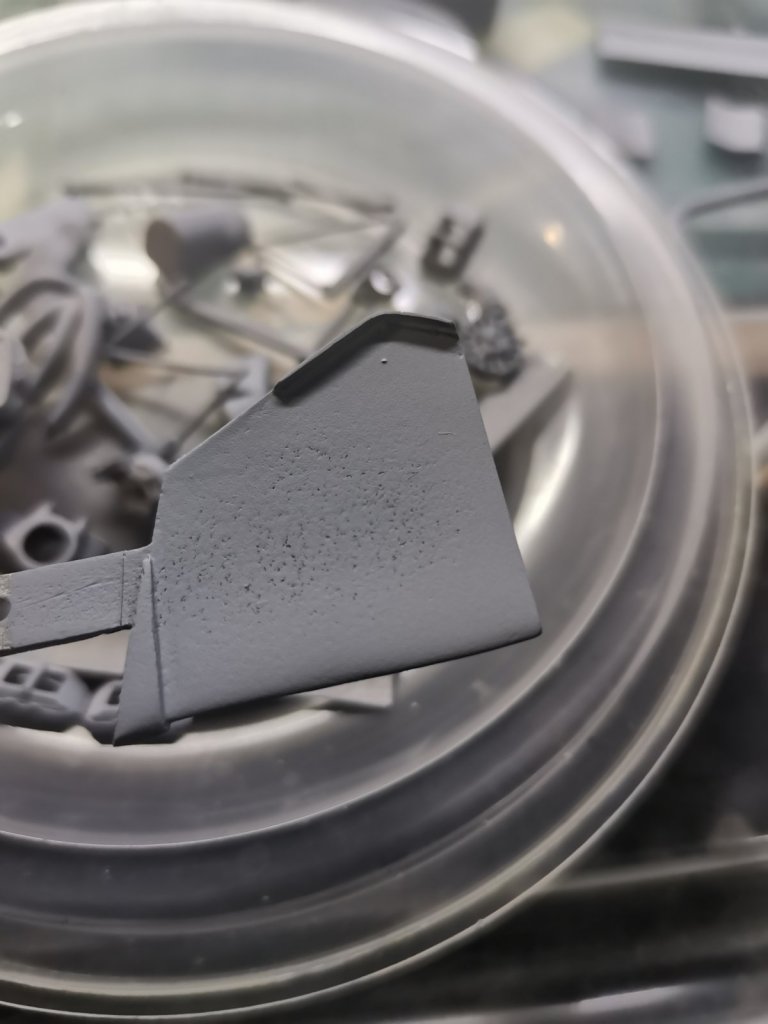

Популярный пост Егор Кр 518 Опубликовано 29 Jan 2021, 15:35:47 Автор Популярный пост Жалоба Поделиться Опубликовано 29 Jan 2021, 15:35:47 (изменено) Начал понемногу собирать Тоулмен. Для начала приложил друг к другу детали монокока. Щели достаточно большие, придётся дорабатывать. Прошлый владелец уже начал этим заниматься. После этого загрунтовал все детали, чтоб посмотреть их состояние. На многих деталях пористая поверхность, нужно будет шпаклевать. Сразу вопрос: какой шпаклевкой лучше работать по металлу и смоле? Вообще после грунта сразу стало видно, что с металлом работы не меньше чем с пластиком. Очень много стыков встречается и пор. Но, будем заниматься. Думаю постепенно получится победить МФХ. Изменено 29 Jan 2021, 15:36:24 пользователем Егор Кр 11 Ссылка на сообщение Поделиться на другие сайты
PETERSON 10186 Опубликовано 29 Jan 2021, 23:17:01 Жалоба Поделиться Опубликовано 29 Jan 2021, 23:17:01 (изменено) 7 часов назад, Егор Кр сказал: Сразу вопрос: какой шпаклевкой лучше работать по металлу и смоле? Я работаю 2К полиэфирной шпаклёвкой. Но по чистой смоле и чистому металлу. Если ты положил 1К грунт, то этот вариант отпадает - она работает либо по чистой поверхности, либо по 2К грунтам. Изменено 29 Jan 2021, 23:17:14 пользователем PETERSON Ссылка на сообщение Поделиться на другие сайты
Егор Кр 518 Опубликовано 30 Jan 2021, 01:33:04 Автор Жалоба Поделиться Опубликовано 30 Jan 2021, 01:33:04 2 часа назад, PETERSON сказал: Я работаю 2К полиэфирной шпаклёвкой. Но по чистой смоле и чистому металлу. Если ты положил 1К грунт, то этот вариант отпадает - она работает либо по чистой поверхности, либо по 2К грунтам. Спасибо, у меня автомобильный 2к грунт. Только им работаю. Буду шпаклевать. Ссылка на сообщение Поделиться на другие сайты
Miki86 1852 Опубликовано 5 Feb 2021, 23:04:16 Жалоба Поделиться Опубликовано 5 Feb 2021, 23:04:16 Не такие страшные поры, лучше возьми наждачную губку погрубее на 400-500 и хорошенько обработай металические детали ,а потом уже в грунт и будет все ок, ну а где уж совсем большие зашпаклюешь , я использую обычную tamiya серую 1 Ссылка на сообщение Поделиться на другие сайты
Егор Кр 518 Опубликовано 6 Feb 2021, 03:25:32 Автор Жалоба Поделиться Опубликовано 6 Feb 2021, 03:25:32 (изменено) 4 часа назад, Miki86 сказал: Не такие страшные поры, лучше возьми наждачную губку погрубее на 400-500 и хорошенько обработай металические детали ,а потом уже в грунт и будет все ок, ну а где уж совсем большие зашпаклюешь , я использую обычную tamiya серую Спасибо, буду пробовать Изменено 6 Feb 2021, 03:26:04 пользователем Егор Кр Ссылка на сообщение Поделиться на другие сайты
