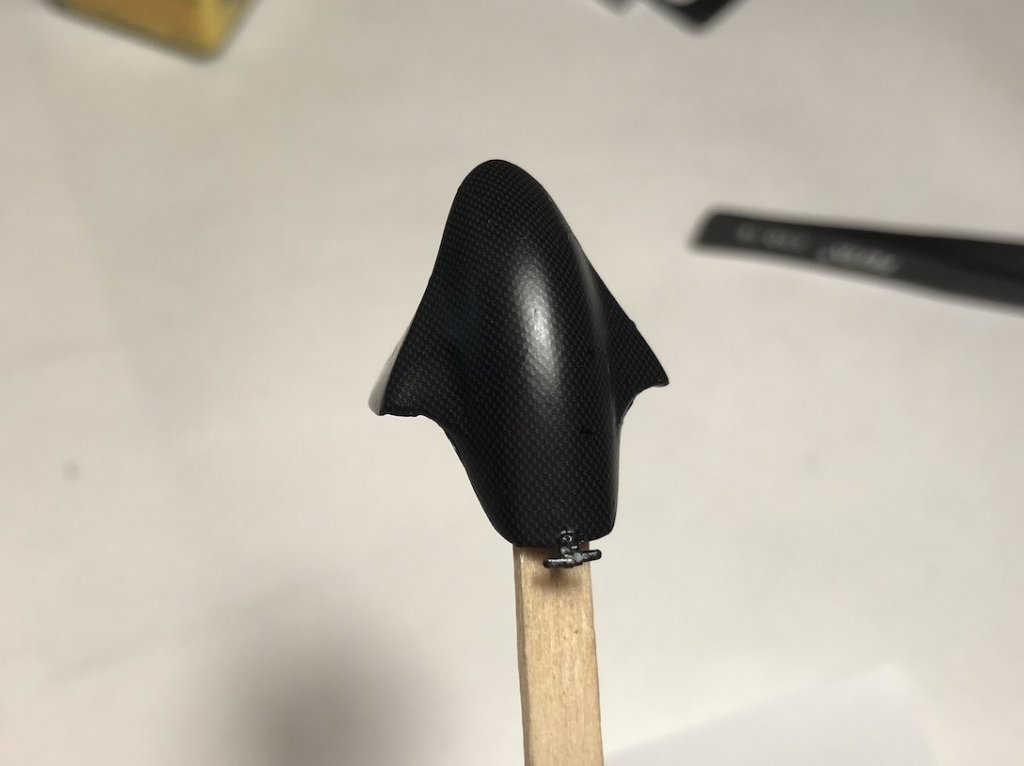

Левша 806 Опубликовано 5 Apr 2021, 07:03:58 Жалоба Поделиться Опубликовано 5 Apr 2021, 07:03:58 (изменено) Я думаю у тебя есть шансы сделать лучше Ошибки это всегда путь к успеху Изменено 5 Apr 2021, 07:04:36 пользователем Левша Ссылка на сообщение Поделиться на другие сайты
boxer 1036 Опубликовано 5 Apr 2021, 08:10:49 Жалоба Поделиться Опубликовано 5 Apr 2021, 08:10:49 Вполне неплохо получилось, как по мне, можно выдохнуть и двигаться дальше,.. Ссылка на сообщение Поделиться на другие сайты
Николай_ 5855 Опубликовано 5 Apr 2021, 08:25:22 Автор Жалоба Поделиться Опубликовано 5 Apr 2021, 08:25:22 (изменено) Спасибо, коллеги, но перфекционизм, кабы крыло трактора, самый раз было бы, но ить моцык, да еще и Дукатя, мать ее. Я его (крыло) отложил пока до среды, все равно сегодня гости приедут, будем водка пить/земля валяться, а там поглядим свежим взглядом ) Есть мысль сделать замки на боковых срезах, в виде выступов небольших, чтобы смещение контролировать. А у передней части сместить заднюю кромку подальше, чтобы ее не видно было за вилкой. Изменено 5 Apr 2021, 08:58:58 пользователем Николай_ Ссылка на сообщение Поделиться на другие сайты

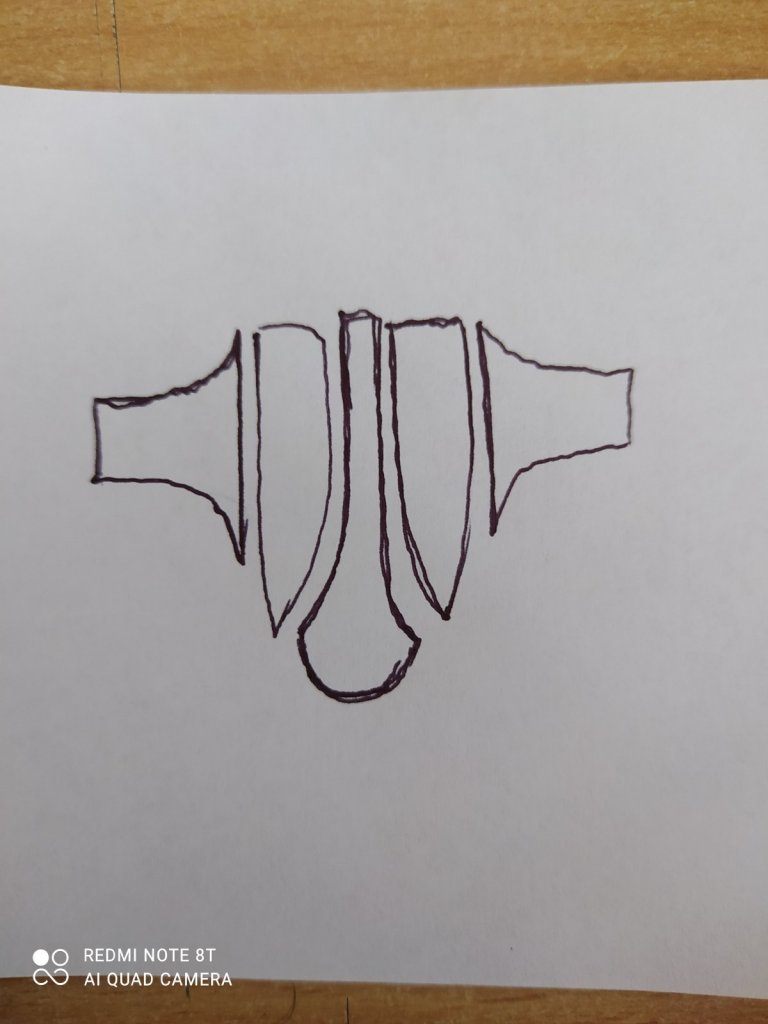

ded-prohor 493 Опубликовано 5 Apr 2021, 14:07:17 Жалоба Поделиться Опубликовано 5 Apr 2021, 14:07:17 Николай, прям болею за тебя. Счëт боëв пока не в твою пользу, но наше дело правое. Может попробовать выкройки сделать сначала из скотча. А деление провести примерно в таком виде, такая форма должна помочь от складок. 1 Ссылка на сообщение Поделиться на другие сайты
Andrey Labuzov 6544 Опубликовано 5 Apr 2021, 14:18:05 Жалоба Поделиться Опубликовано 5 Apr 2021, 14:18:05 9 минут назад, ded-prohor сказал: А деление провести примерно в таком виде, такая форма должна помочь от складок. Слишком сложно для крыла, да и стыки будут видны. Производители карбона, обычно, дают двумя половинками. Я в первый раз делал одной выкройкой и то прилично вполне получилось. При том, что это тамиевский карбон, а он так себе. 2 Ссылка на сообщение Поделиться на другие сайты

Популярный пост Николай_ 5855 Опубликовано 7 Apr 2021, 15:51:47 Автор Популярный пост Жалоба Поделиться Опубликовано 7 Apr 2021, 15:51:47 Гости разъехались, водка выпита, думаю, что мозг коллегам про жидкости выносить уже хватит, надо уже что-то предъявлять. Поэтому распечатал и расклеил вокруг стола несколько листовок с жизнеутверждающими воззваниями, типа: "Криворуким быть стрёмно!" или "Смерть рукожопым!" И ведь помогло! Не бог весть что, конечно, но зато ни одной не запорол! SET меня побьери! Их правда почти не видно, SENNу лучше ваять черной, ну и пес с ними, они там есть и они все целые! Заодно отстирал крыло в димексиде, грунтанул, покрасил, пусть сохнет, еще один карбоновый подход надо непременно сделать. Все, отбой! 9 Ссылка на сообщение Поделиться на другие сайты
Популярный пост Николай_ 5855 Опубликовано 12 Apr 2021, 17:21:23 Автор Популярный пост Жалоба Поделиться Опубликовано 12 Apr 2021, 17:21:23 Вечер понедельника хоть утра и не мудренее, но он тоже есть. В выходные то понос, то золотуха, то дела государственной важности. А еще мы ленились, почему бы нет, выходные же. И вот пока мы ленились, оно само сделалось, колеса покрыл двумя слоями лака, обрабатывать не рискнул, вроде и так не плохо. Клапаны не забыть покрасить. А еще маятник, там тоже возни разноцветной. Карбон, кстати. На таких простых, хоть и рельефных деталях проблем нет. Вообще, у мотоциклов сильно много разных фломастеров цветов используется на каждом узле, стирать краскопульт приходится непрерывно. Стираю ацетоном, ушло уже литра два на две с половиной модели. А еще ДВС обвязал трубочками и прочей суетой. В качестве хомутов использовал полоски скотча, не очень удобно, на малых диаметрах норовит отклеиться, но, в целом, терпимо. Такой вот тюнинг по-челябински. Хомуты от топ-студио купить не вышло, везде внезапно кончились. Еще переделал входной штуцер гидропривода сцепления. Ну и на сладкое — возня с глушителями. Патрубки попробовал покрыть матом хромом, вышло так себе, пятнами, хотя подложка была черная, глянцевая, блестящая. Сточил всё и примерил фототравление, хомут оказался коротковат, буквально пару бы миллиметров ему и настало бы счастье. Пока примерял, притягивал, уговаривал, отломил ухо. Как в том анекдоте, где вождь племени захворал сильно, его к знахарю привели, мол так и так, заболел что-то вождь. Знахарь поглядел и говорит: надо яйца ко лбу прикладывать, тогда все пройдет... Дальше все знают. Вот и я дотянул сколько смог, а ухо-то оно раз и всё, пришлось сделать новые хомуты из бумаги. Недобросовестный кронштейн без уха валяется, а новые сохнут. Увидел наконец-то синему на ютубах, как товарищ окарбонивает переднее крыло. Не так, как в большинстве роликов — раз и готово, а все по-чесноку. После несложного шаманства со скотчем и получения выкройки, он таки ее сердешную вдоль порезал и карбонил две половинки. Лох ящетаю. 10 Ссылка на сообщение Поделиться на другие сайты
ded-prohor 493 Опубликовано 12 Apr 2021, 17:32:02 Жалоба Поделиться Опубликовано 12 Apr 2021, 17:32:02 Николай, все очень даже здорово получается. Не зря говорят про долгие мучения... Только вот швы на банках глушителей видны. 1 Ссылка на сообщение Поделиться на другие сайты
PETERSON 10154 Опубликовано 12 Apr 2021, 18:59:23 Жалоба Поделиться Опубликовано 12 Apr 2021, 18:59:23 1 час назад, Николай_ сказал: Клапаны не забыть покрасить. Наверное, ниппели? И про швы на банках тоже хотел написать, но Прохор меня опередил. В целом, неплохо получается. Ссылка на сообщение Поделиться на другие сайты
Николай_ 5855 Опубликовано 13 Apr 2021, 01:54:41 Автор Жалоба Поделиться Опубликовано 13 Apr 2021, 01:54:41 Ниппели, точно, спасибо, Михаил! Вчера кроме клапанов и золотников ничего в голову не залетало (так-то джипер со стажем), вот не зря говорят про утро вечера. А швы, да, там половинки только что склеены, сейчас буду шпаклевать/шкурить/грунтовать/шпаклевать/шкурить... Ссылка на сообщение Поделиться на другие сайты
