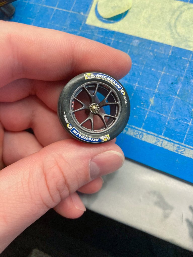

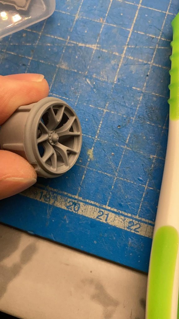

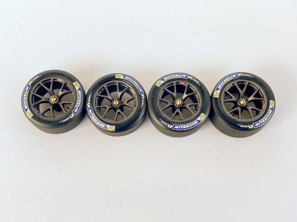

Популярный пост Heil_Max 2395 Опубликовано 26 Apr 2021, 16:39:36 Автор Популярный пост Жалоба Поделиться Опубликовано 26 Apr 2021, 16:39:36 Всем здравия, Коллеги. Опять обновление, только на этот раз не с промежуточным результатом, а с конечным. В перерывах с кузовом, решил заняться колёсами. Ха, казалось бы... В самом начале примерил резину. Красивые диски, очень. Еще и BBS. Проявочный грунт. И здесь радость улетучиваться. Ну ладно, с скрипом прошли. Убрал стыки прессформ, опять загрунтовал- все отлично. Покрасил и снова «здорово». Взял алмазные фрезы, убрал как смог. Снова покраска. Вроде лучше. Потом резина и декали. Делал так, как говорил мне @Владимир Рыжов. Использовал жидко разведённый акриловый лак от ревелл. Первый блин комком, но вроде сносно. Ну и все 4 колесика. Получилось то, что получилось. Из приятного: декали. Они превосходны. Работать с такими декалями одно удовольствие. Ну а пока быстро займусь тормозами, хочется посмотреть, как они будут выглядеть с дисками. 21 Ссылка на сообщение Поделиться на другие сайты
Николай_ 5854 Опубликовано 27 Apr 2021, 05:47:57 Жалоба Поделиться Опубликовано 27 Apr 2021, 05:47:57 Диски — это отдельная боль, причем своего неповторимого оттенка. Нарезаю тонкие полоски шкурки шириной 3...4 мм и с помощью U-образного держателя обрабатываю каждую нишу. Долго. Под киношку. И, глядишь, боль превращается в удовольствие ))) Главное не спешить. 1 Ссылка на сообщение Поделиться на другие сайты
Andrey Labuzov 6544 Опубликовано 27 Apr 2021, 06:10:30 Жалоба Поделиться Опубликовано 27 Apr 2021, 06:10:30 22 минуты назад, Николай_ сказал: Нарезаю тонкие полоски шкурки шириной 3...4 мм и с помощью U-образного держателя обрабатываю каждую нишу. Долго. Под киношку. Ага, так же обычно делаю. Ссылка на сообщение Поделиться на другие сайты
Heil_Max 2395 Опубликовано 27 Apr 2021, 06:38:25 Автор Жалоба Поделиться Опубликовано 27 Apr 2021, 06:38:25 49 минут назад, Николай_ сказал: Диски — это отдельная боль, причем своего неповторимого оттенка. Нарезаю тонкие полоски шкурки шириной 3...4 мм и с помощью U-образного держателя обрабатываю каждую нишу. Долго. Под киношку. И, глядишь, боль превращается в удовольствие ))) Главное не спешить. Если расстояние спиц меньше, я так же делаю. Здесь и лезвием ножа работалось вполне комфортно. Ссылка на сообщение Поделиться на другие сайты
Левша 806 Опубликовано 27 Apr 2021, 06:40:45 Жалоба Поделиться Опубликовано 27 Apr 2021, 06:40:45 52 минуты назад, Николай_ сказал: Диски — это отдельная боль, причем своего неповторимого оттенка. Нарезаю тонкие полоски шкурки шириной 3...4 мм и с помощью U-образного держателя обрабатываю каждую нишу. Долго. Под киношку. И, глядишь, боль превращается в удовольствие ))) Главное не спешить. что за держатель? Ссылка на сообщение Поделиться на другие сайты
Популярный пост Николай_ 5854 Опубликовано 27 Apr 2021, 06:46:36 Популярный пост Жалоба Поделиться Опубликовано 27 Apr 2021, 06:46:36 (изменено) Вот такой, есть на i-modelist https://i-modelist.ru/goods/instr/906/34249.html Изменено 27 Apr 2021, 06:47:44 пользователем Николай_ 5 Ссылка на сообщение Поделиться на другие сайты

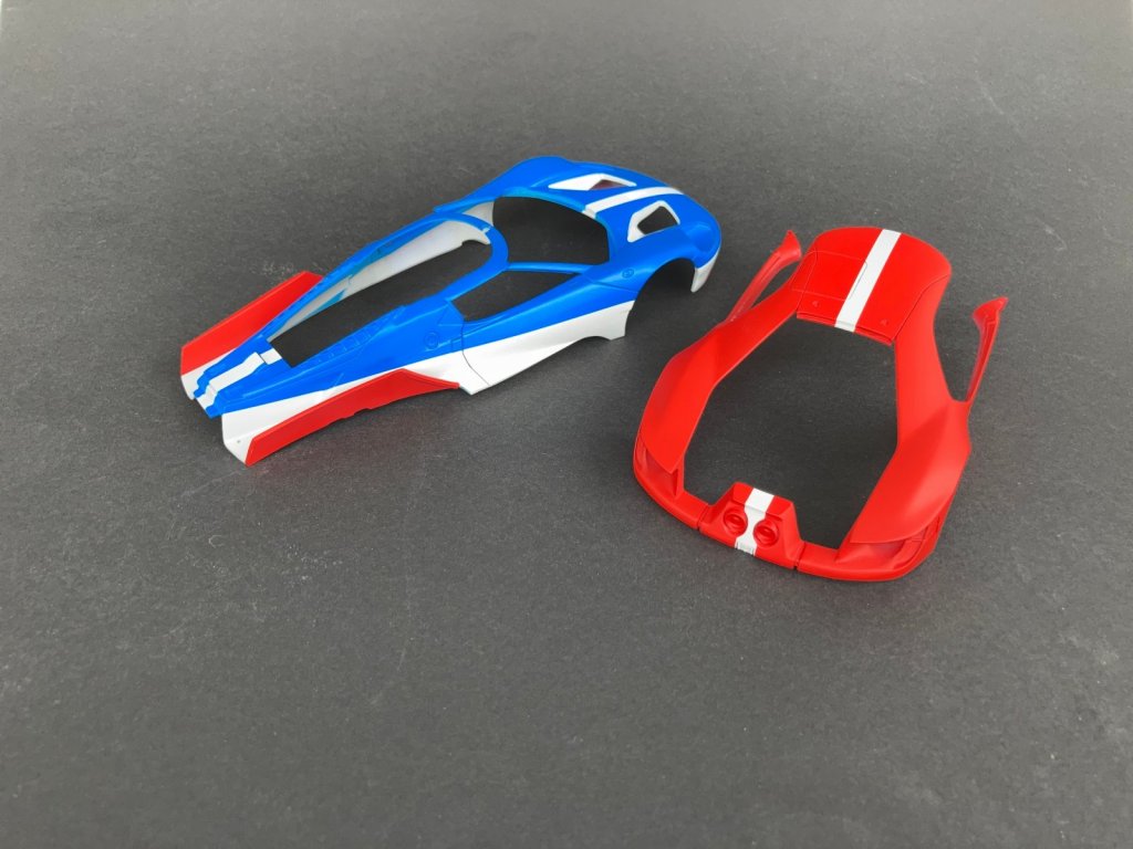

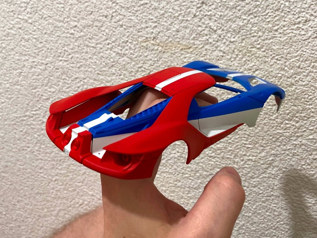

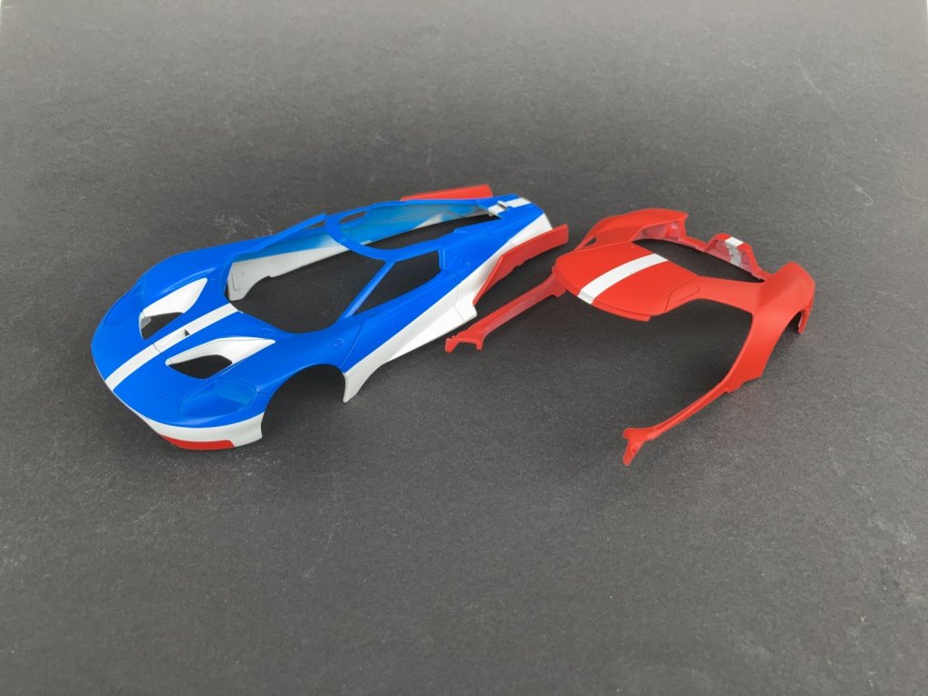

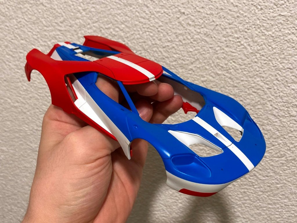

Популярный пост Heil_Max 2395 Опубликовано 30 Apr 2021, 15:04:48 Автор Популярный пост Жалоба Поделиться Опубликовано 30 Apr 2021, 15:04:48 (изменено) Здравствуйте Коллеги! Да! Я его частично победил! Мне удалось покрасить покрасить кузов. Счастью нет предела. На днях не менее увлекательный процесс - декали. В общих чертах: после того, как я 3 раза отмывал кузов, руки опустились совсем. Зеро "кушает все", а может и грунт не выдерживал агрессивности. И я решил пойти на крайние меры... Всё или ничего. Встретился с другом, и взял у него автомобильный эпоксидный 2к грунт. Ну думаю "если сейчас не выйдет, плюну на все это дело и солью этап". И о чудо, грунт выдержал и процесс пошел в гору. Для более-менее нормального фотосета кузов не стал собирать второй раз, так как собирал первый, местами краску поцарапал, обидно. В общем на Ваш суд.... Отчитаюсь после того,как покрою кузов лаком. Изменено 30 Apr 2021, 15:17:52 пользователем Heil_Max 22 Ссылка на сообщение Поделиться на другие сайты
cuba_13 3601 Опубликовано 30 Apr 2021, 15:25:12 Жалоба Поделиться Опубликовано 30 Apr 2021, 15:25:12 @Heil_Max ну, вообще, по краски Zero в идеале использовать их же грунт априори, либо автомобильный грунт с баллонах/2к разливной. Как-то так. Я по секрету скажу, даже автокраска, которую я брал по кодам в малярке подъедает нитро грунты от Тамии. Ссылка на сообщение Поделиться на другие сайты
Heil_Max 2395 Опубликовано 30 Apr 2021, 15:36:17 Автор Жалоба Поделиться Опубликовано 30 Apr 2021, 15:36:17 7 минут назад, cuba_13 сказал: @Heil_Max ну, вообще, по краски Zero в идеале использовать их же грунт априори, либо автомобильный грунт с баллонах/2к разливной. Как-то так. Я по секрету скажу, даже автокраска, которую я брал по кодам в малярке подъедает нитро грунты от Тамии. Грунт от зеро днём с огнём не найти, пандемия, все дела. Автокраской не работал. Грунт у меня от АК, тот же Splash держал и было отлично. Опять же от раза к разу. Вот на фото краска от зеро, на грунт от АК, все отлично, вопросов нет. В общем +1 в копилку к опыту. Это первая проба краски данного производителя. 1 Ссылка на сообщение Поделиться на другие сайты
Andrey Labuzov 6544 Опубликовано 30 Apr 2021, 15:38:56 Жалоба Поделиться Опубликовано 30 Apr 2021, 15:38:56 12 минут назад, cuba_13 сказал: по краски Zero в идеале использовать их же грунт Их грунт ещё агрессивнее краски 1 Ссылка на сообщение Поделиться на другие сайты
cuba_13 3601 Опубликовано 30 Apr 2021, 16:55:05 Жалоба Поделиться Опубликовано 30 Apr 2021, 16:55:05 @Andrey Labuzov серьёзно? Просто ты в связке используешь, я думал, что всё ок. Паренёк с Scalemodelling Channel тоже часто такую связку использует, не замечал у него подъедания. Ссылка на сообщение Поделиться на другие сайты
Andrey Labuzov 6544 Опубликовано 30 Apr 2021, 17:30:18 Жалоба Поделиться Опубликовано 30 Apr 2021, 17:30:18 @cuba_13 Я не использую грунт зеро. Только двухкомпонентный, но эта другая история. И то, его я использую для смолы и металла, а они краской не подъедаются. А вообще, у зеро есть два типа грунтов - обычный и микрофиллер. Первый совсем агрессивный, второй получше, но не стабильно. Ссылка на сообщение Поделиться на другие сайты

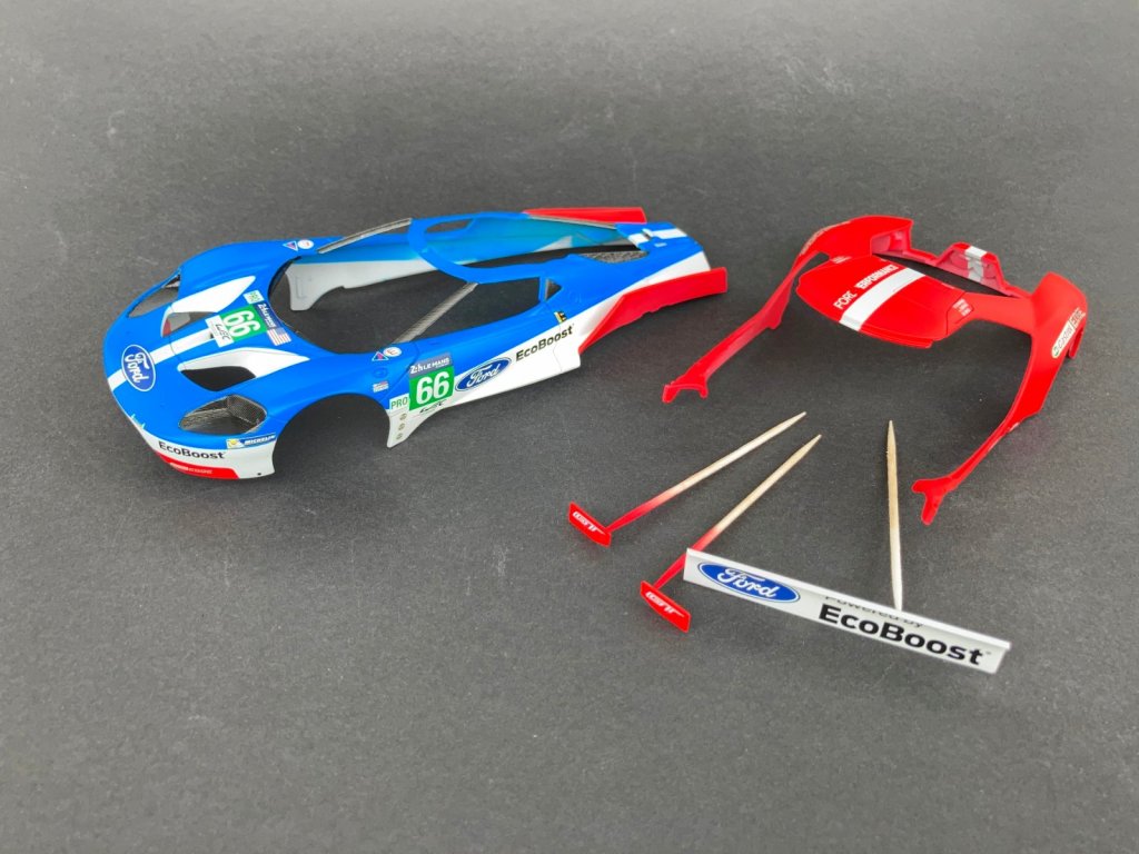

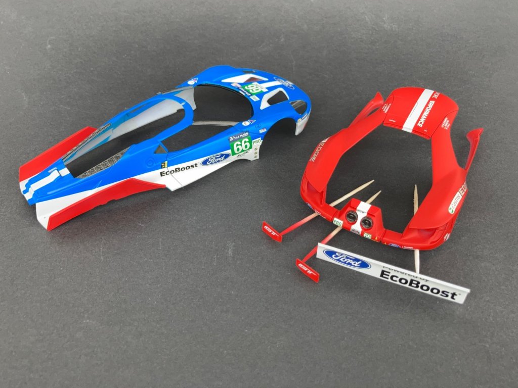

Популярный пост Heil_Max 2395 Опубликовано 8 May 2021, 16:13:41 Автор Популярный пост Жалоба Поделиться Опубликовано 8 May 2021, 16:13:41 (изменено) Здравствуйте Коллеги. Долго ли, коротко... Но продолжается стройка Ford GT. Сборка начинает приносить удовольствие, или страдания приносят удовольствие, не совсем до конца понятно. В общем наклеил я декали на кузов. Сами декали очень крутые. Ну вот от слова совсем. Все таки итальянцы умеют делать не только машины. Во время поклейки было выявлено 2 косяка, которые не могу себе простить ибо оба по глупости: 1. Криво выкрасил красную зону на переднем бампере, и декали "Кастрол" должны были клеиться над ней. В итоге надпись пришлось клеить в красной зоне. 2. Криво наклеил декали "кастрол" на задних крыльях. Инструкцию смотрел, фото прототип не смотрел Ох ладно, стерпится, слюбится.... Далее лак. Карбон от Scale Production, работать с ним пока еще привыкаю, и не до конца с ним подружился..... Пока такие новости на сегодня. Изменено 8 May 2021, 16:15:18 пользователем Heil_Max 19 Ссылка на сообщение Поделиться на другие сайты

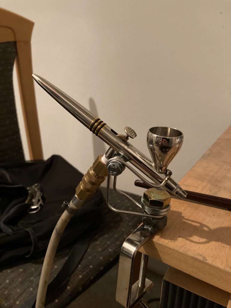

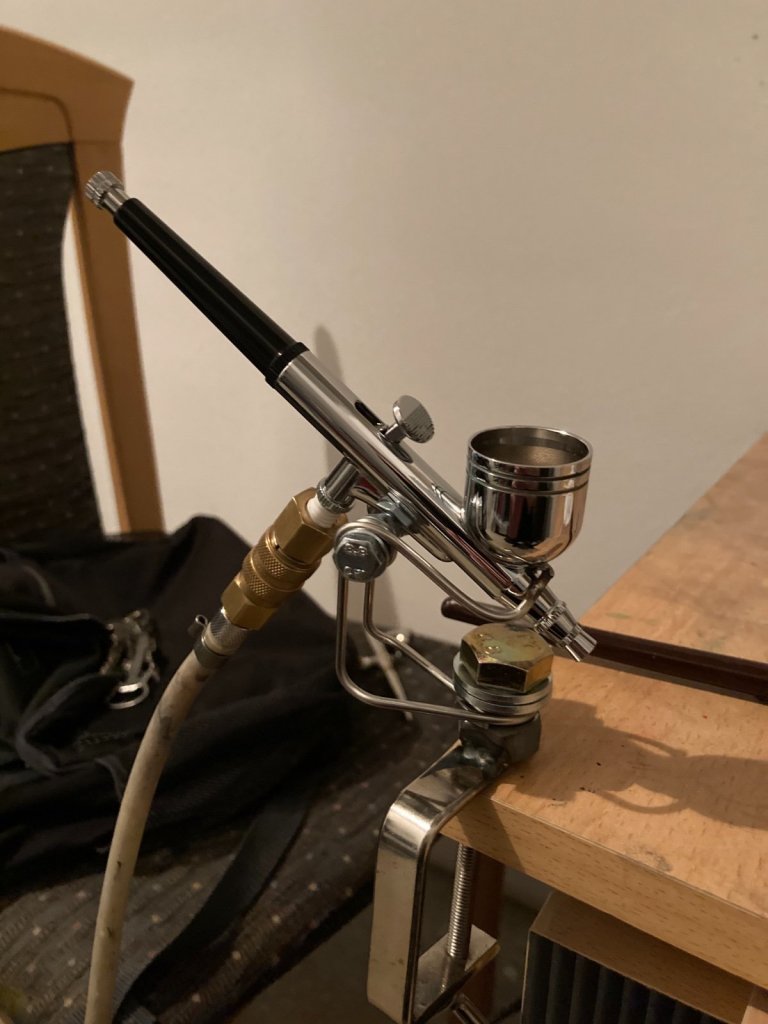

Популярный пост Heil_Max 2395 Опубликовано 10 May 2021, 14:12:21 Автор Популярный пост Жалоба Поделиться Опубликовано 10 May 2021, 14:12:21 (изменено) Всем привет. Не большое лирическое отступление. На первом этапе я показывал самодельный стенд для покраски кузовов. Сегодня хочу показать ещё один инструмент из гавна и палок. Точнее из нержавейки. Сделал за пару часов себе держатель аэрографа. Все размеры подгонял под оба аэра. Ну и вот что вышло. +1 к оснащению, +100 к опыту. Глядишь к последующим двум этапам ещё чего смастерю Изменено 10 May 2021, 14:13:20 пользователем Heil_Max 8 Ссылка на сообщение Поделиться на другие сайты
Николай_ 5854 Опубликовано 10 May 2021, 15:42:15 Жалоба Поделиться Опубликовано 10 May 2021, 15:42:15 Шедевр ящетаю!!! Я как лох тиски использую. 1 Ссылка на сообщение Поделиться на другие сайты
cuba_13 3601 Опубликовано 10 May 2021, 15:48:40 Жалоба Поделиться Опубликовано 10 May 2021, 15:48:40 @Николай_ да ладно, я свой вообще сделал из дешевой алюминиевой проволоки в толстенной оплётке, купленной в строймаге, ещё в самом начале моделизма. До сих пор использую. Ссылка на сообщение Поделиться на другие сайты
Николай_ 5854 Опубликовано 10 May 2021, 16:04:28 Жалоба Поделиться Опубликовано 10 May 2021, 16:04:28 Стыдно, Роман. Надо терпеливо воспитывать в себе стремление к прекрасному. В БТТ еще можно обойтись дешевой алюминиевой проволокой в толстенной оплетке, но не тут. 2 Ссылка на сообщение Поделиться на другие сайты
