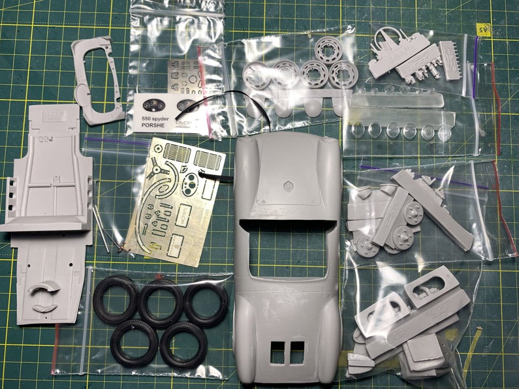

Популярный пост DenisK 164 Опубликовано 16 Apr 2021, 16:52:27 Популярный пост Жалоба Поделиться Опубликовано 16 Apr 2021, 16:52:27 Porsche 550RS - автомобиль, который участвовал в 24 часах Ле-Мана 1955 года. Немецкая команда Porsche KG с Рихардом Фон Франкенбергом и Гельмутом Поленски за рулем Porsche 550RS № 37 заняла четвертое место в 24 часах Ле-Мана 1955 года. По приглашению в видео @Andrey Labuzov приму участие с китом Porsche 550 Spyder от USCP 17 Ссылка на сообщение Поделиться на другие сайты

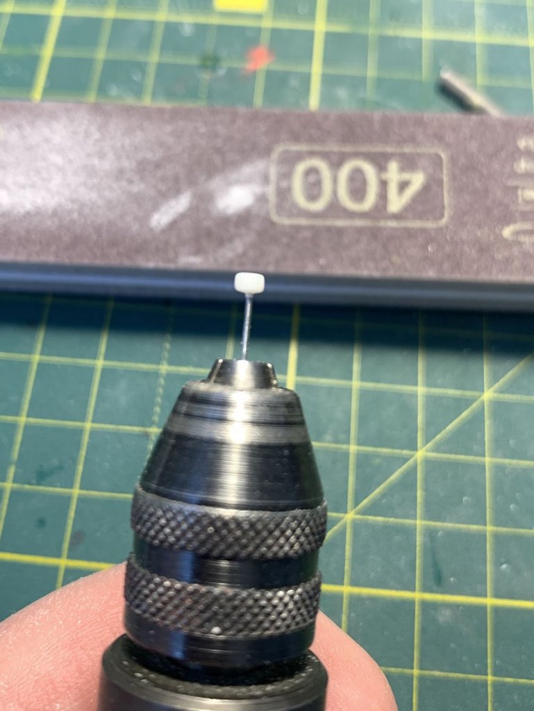

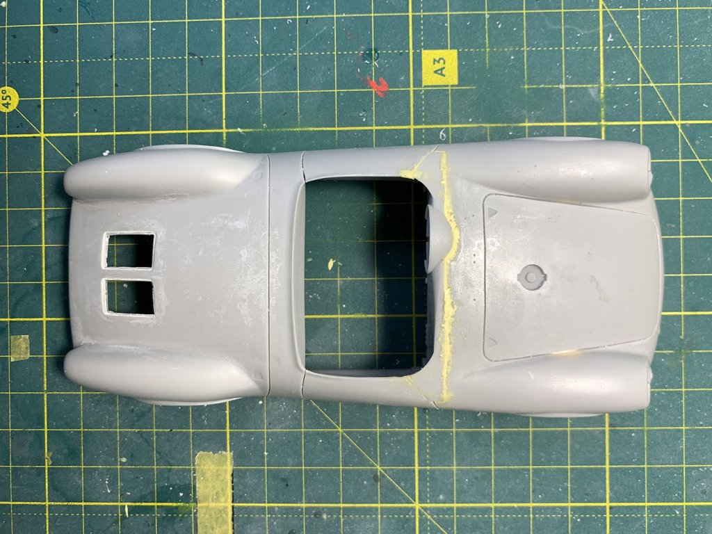

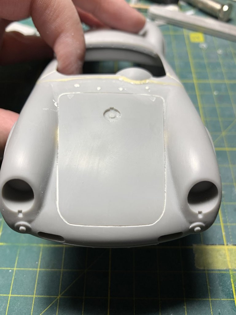

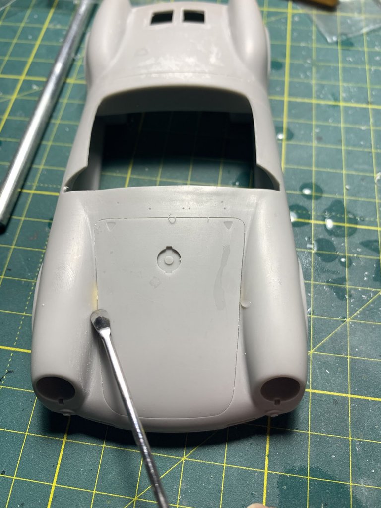

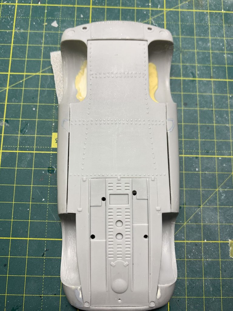

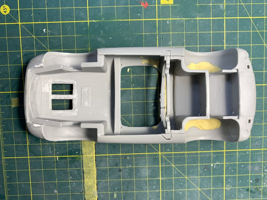

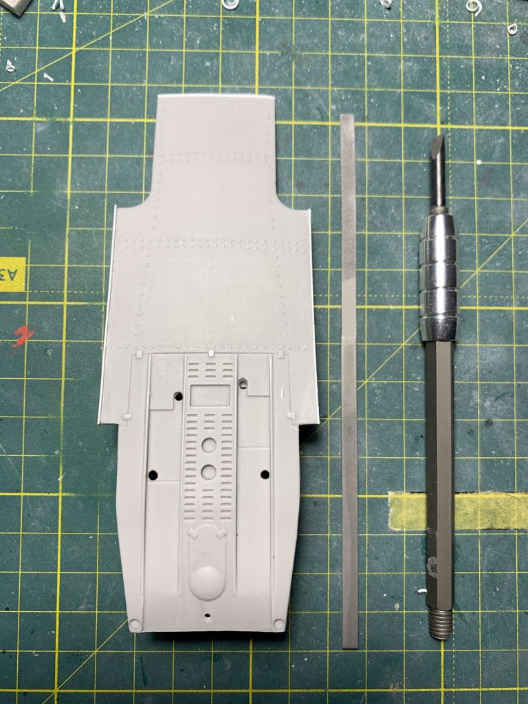

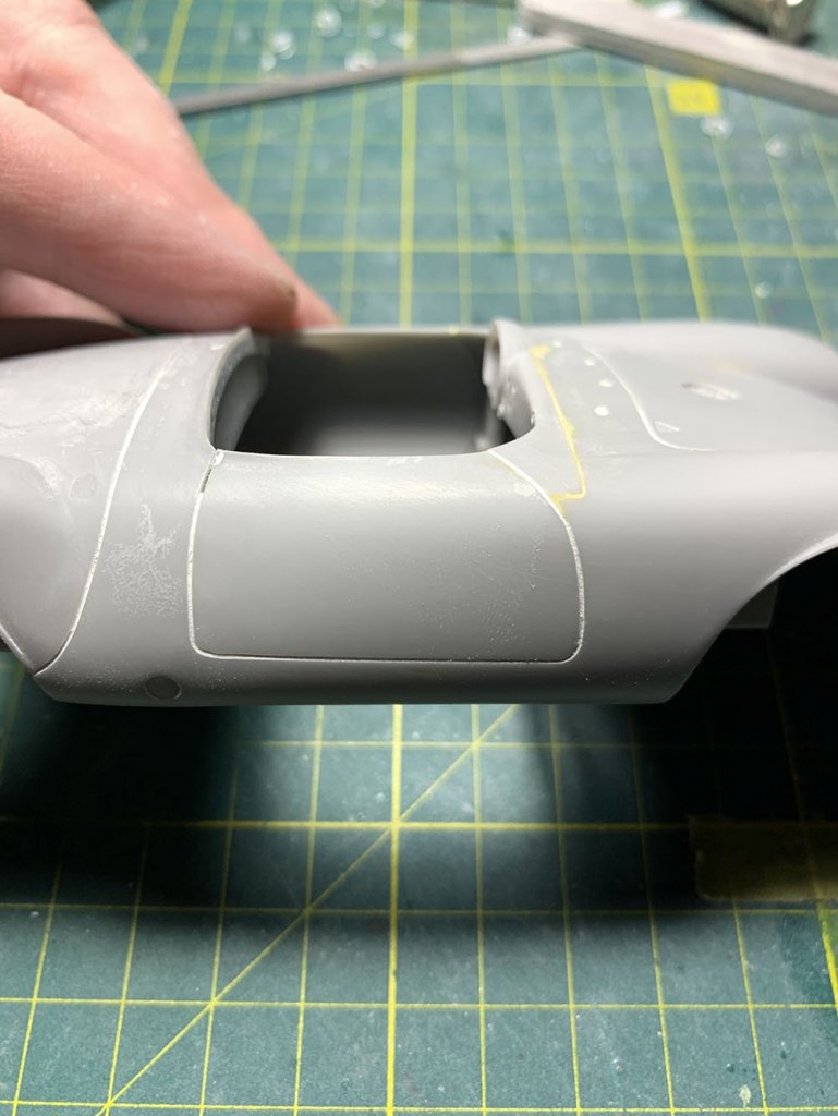

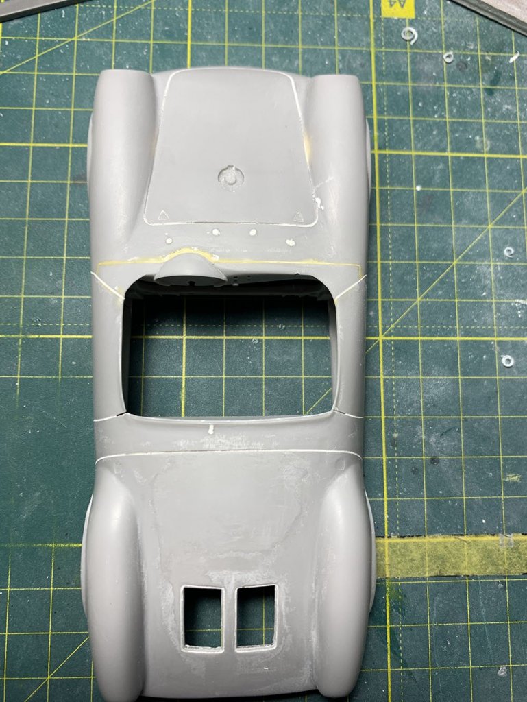

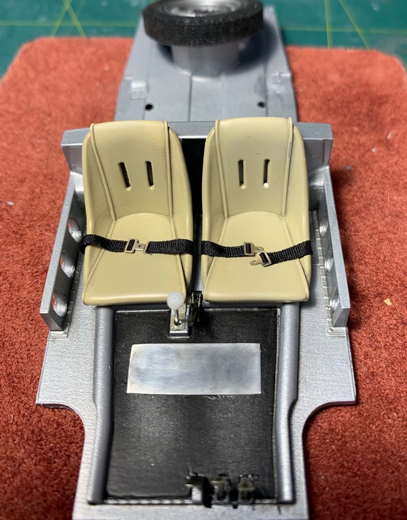

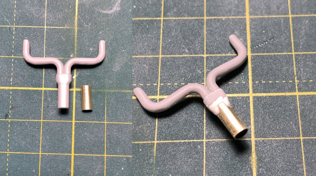

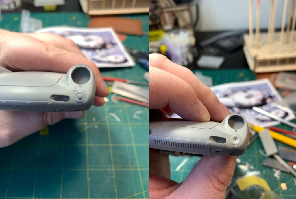

Популярный пост DenisK 164 Опубликовано 22 Apr 2021, 20:31:23 Автор Популярный пост Жалоба Поделиться Опубликовано 22 Apr 2021, 20:31:23 (изменено) Спасибо @-=VIRUS=- @boxer @Kryptonyte @Tolibass @TAURUS_X Обновление: Продолжаются работы по подготовке кузова к грунту. В некоторых местах при прорезке расшивки была прорезана насквозь смола - доработал 2к шпаклёвкой. Вклеил центральную консоль, щели оказались внушительных размеров. Вклеил какую-то недостающую планку крепления кузова, на референсах она присутствует Ручка КПП из булавки и выхлоп их медной трубки Огромные щели в днище исправляю пластиком Кузов почти готов к проявочному слою грунта А пока едут различные допы и декали, какой-то летчик потрошит коробку с самолётом в поисках декалей кругов французских ВВС. Меня волнует непонятный налет на смоле, который сложно убрать наждачной бумагой но можно содрать каким-то острым предметом. Надеюсь что его перекроет грунт, в противном случае я не знаю как избавиться от этого. Изменено 22 Apr 2021, 20:33:33 пользователем DenisK 16 Ссылка на сообщение Поделиться на другие сайты

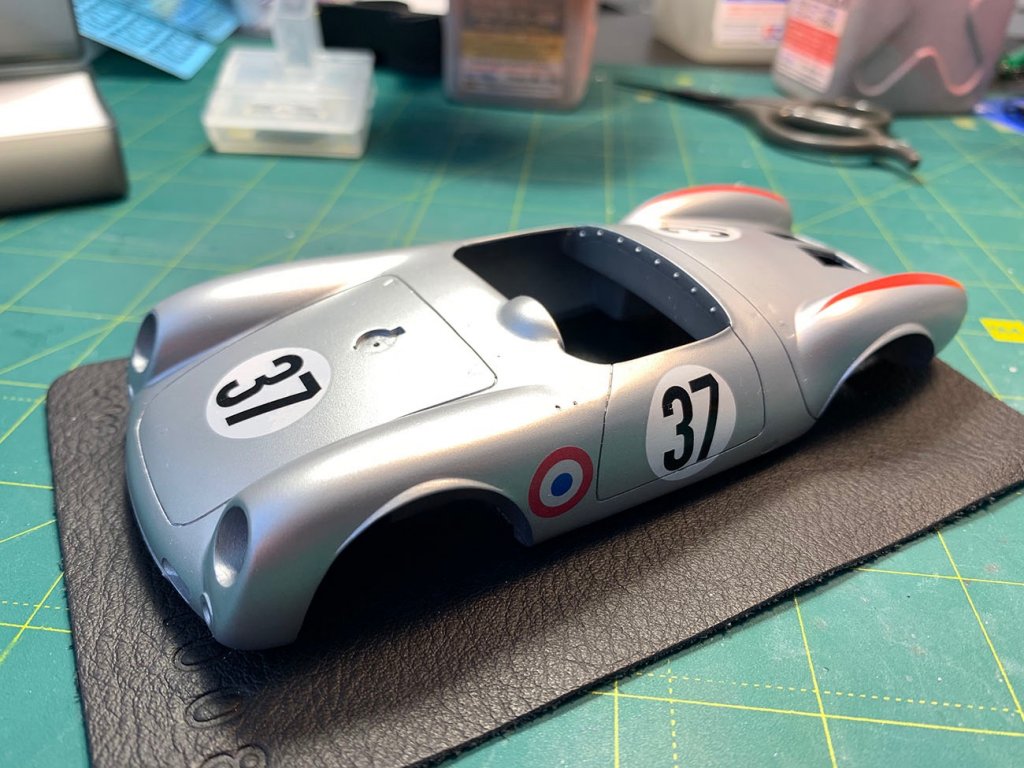

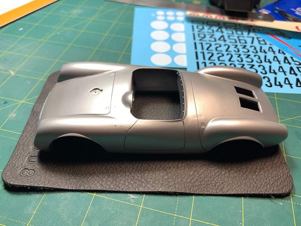

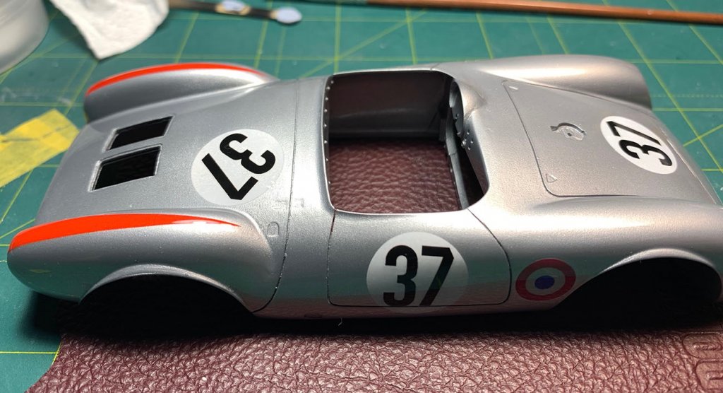

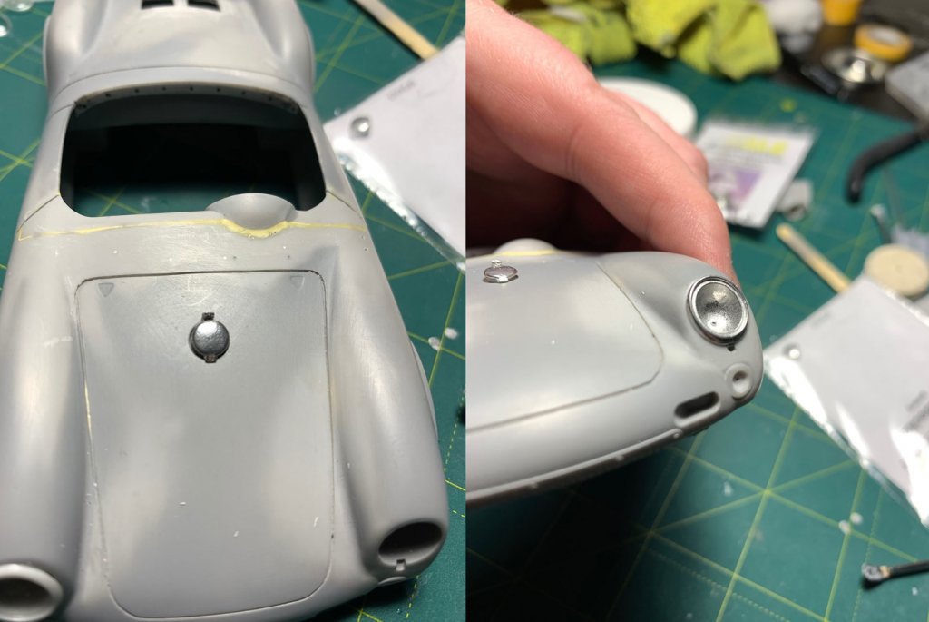

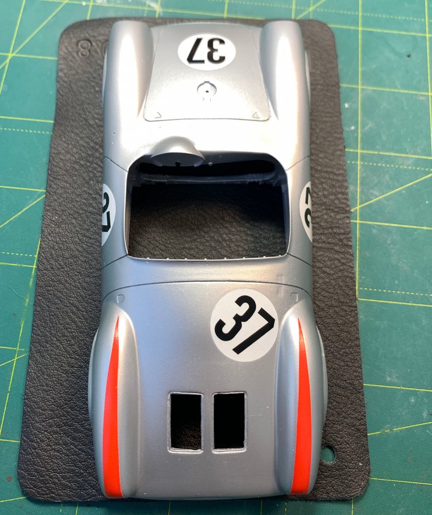

Популярный пост DenisK 164 Опубликовано 9 May 2021, 19:03:32 Автор Популярный пост Жалоба Поделиться Опубликовано 9 May 2021, 19:03:32 Обновление Производилась подгонка, доработка, грунт и покраска деталей. Абсолютно лишний для публикации процесс Решил использовать небольшие допы от scaleproduction, а именно фары и крышка горловины топливного бака Произведена покраска кузова. В качестве проявочного слоя использовал грунт AK, после 2К грунт. Краска Gravity Colors – Porsche Silver Набор(ы) декалей, который буду использовать. До новых встреч и спасибо за внимание 10 Ссылка на сообщение Поделиться на другие сайты

cuba_13 3616 Опубликовано 9 May 2021, 19:43:05 Жалоба Поделиться Опубликовано 9 May 2021, 19:43:05 38 минут назад, DenisK сказал: грунт AK, после 2К грунт А зачем класть 2к грунт на обычный? Ищете острых ощущений? Ссылка на сообщение Поделиться на другие сайты
Популярный пост DenisK 164 Опубликовано 10 May 2021, 10:08:50 Автор Популярный пост Жалоба Поделиться Опубликовано 10 May 2021, 10:08:50 (изменено) 14 часов назад, cuba_13 сказал: А зачем класть 2к грунт на обычный? Ищете острых ощущений? назовем это – проверка гипотезы. 1. Проявочный слой нужен 100% и для этого я использую грунт от АК 2. 2к грунт очень твердый и обработка его доставляет неудобства (в случае использования только 2к) 3. Можно было конечно использовать оригинальный грунт от гравити НО это полная дичь, жрет пластик а что сделает со смолой я не знаю 4. Ну и суть гипотезы в том что 2к грунты не дают никакой усадки лака после полировки 5. Грунты от тамии и мистера хобби мне не нравятся, использую крайне редко "Каждый выбирает для себя. Выбираю тоже — как умею." Один из приятных этапов постройки – нанесение декалей 14 часов назад, Tolibass сказал: Классно! Спасибо Изменено 10 May 2021, 10:13:40 пользователем DenisK 11 Ссылка на сообщение Поделиться на другие сайты

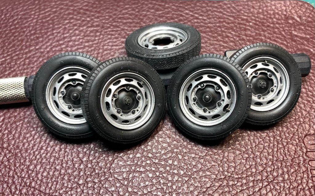

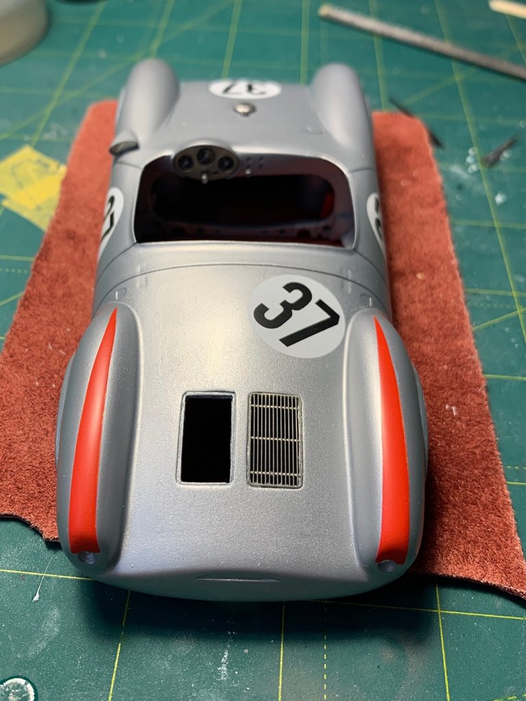

Популярный пост DenisK 164 Опубликовано 12 May 2021, 19:05:07 Автор Популярный пост Жалоба Поделиться Опубликовано 12 May 2021, 19:05:07 Очередное обновление Собрал колеса, дополнил ниппелями от Top Studio Кузов уже сохнет после нанесения лака. Использовал в работе 2к лак от Gravity Спасибо за внимание 12 Ссылка на сообщение Поделиться на другие сайты

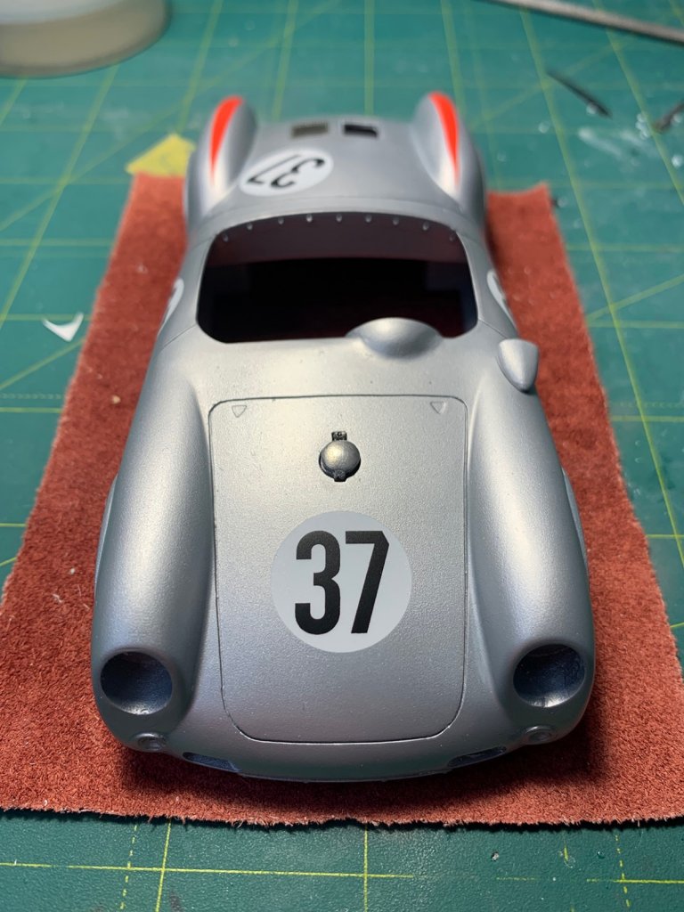

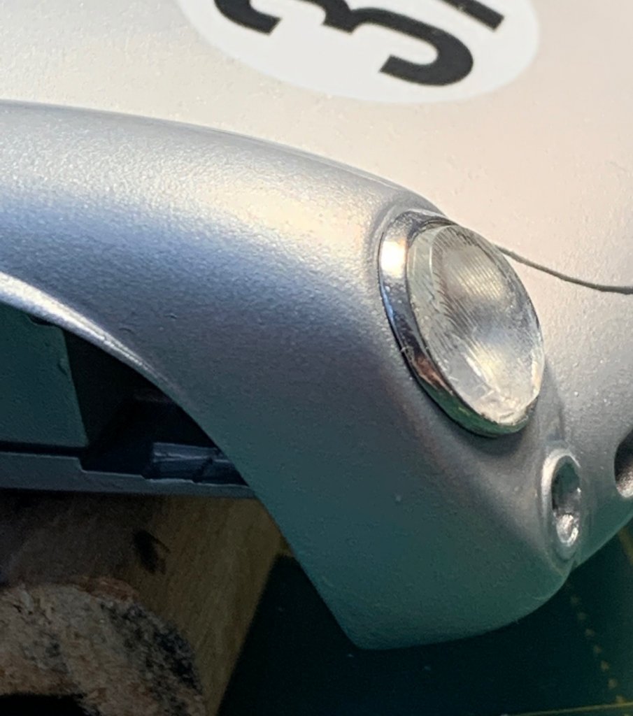

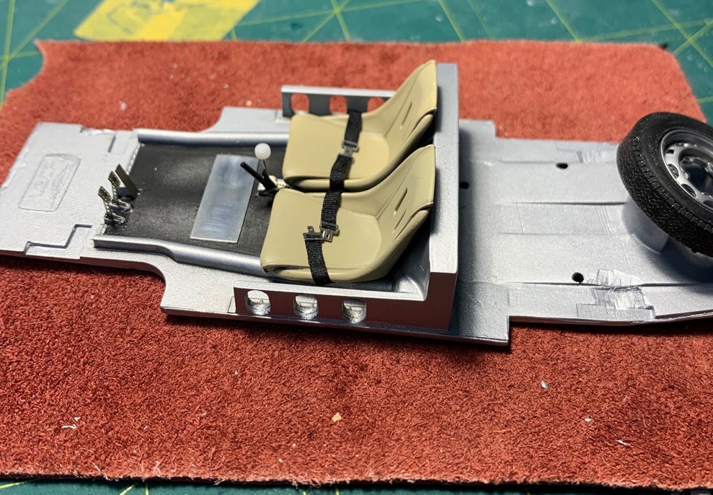

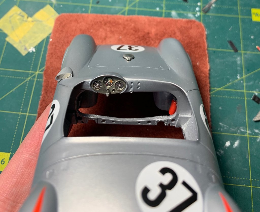

Популярный пост DenisK 164 Опубликовано 20 May 2021, 16:05:50 Автор Популярный пост Жалоба Поделиться Опубликовано 20 May 2021, 16:05:50 (изменено) Следующее обновление После полировки кузова мне совершенно не понравился его вид. Слишком глянцевый, блестящий, совсем не гоночный. Пересмотрев сотни референсов я принял решение покрыть его полуматовым лаком. Собрал панель приборов Собрал салон постепенно добавляю фототравление и дополнения. Фары от Scaleproduction явно нужно еще стачивать На этом пока все, спасибо за внимание Изменено 20 May 2021, 16:06:22 пользователем DenisK 8 Ссылка на сообщение Поделиться на другие сайты
PETERSON 10181 Опубликовано 20 May 2021, 16:17:33 Жалоба Поделиться Опубликовано 20 May 2021, 16:17:33 10 минут назад, DenisK сказал: я принял решение покрыть его полуматовым лаком Непонятно, чем продиктовано это решение. Да даже на первой фотке в первом посте видны отражения на боковине кузова. Вот ещё, живой образец, со всеми вмятинами на кузове. Лак глянцевый. https://www.ultimatecarpage.com/img/Porsche-550-RS-Spyder-66019.html Ссылка на сообщение Поделиться на другие сайты
DenisK 164 Опубликовано 20 May 2021, 16:28:01 Автор Жалоба Поделиться Опубликовано 20 May 2021, 16:28:01 @PETERSON и зачем мне это зерно сомнения сейчас) Ссылка на сообщение Поделиться на другие сайты
PETERSON 10181 Опубликовано 20 May 2021, 16:39:16 Жалоба Поделиться Опубликовано 20 May 2021, 16:39:16 @DenisK Ну, мне просто стало интересно. 32 минуты назад, DenisK сказал: Пересмотрев сотни референсов я принял решение Ты ведь сотни референсов пересмотрел, а я всего несколько первых попавшихся в Гугле. На некоторых деталях сегодня, спустя несколько десятилетий, лак выглядит слегка потёртым, это правда. Но он, всё же, не полуматовый. Ссылка на сообщение Поделиться на другие сайты
DenisK 164 Опубликовано 20 May 2021, 17:11:19 Автор Жалоба Поделиться Опубликовано 20 May 2021, 17:11:19 @PETERSON твои фото - это авто из музеев. На этом видео кузов матовый - это следствие потертого лака? Может ты и прав, я допустил ошибку. В таком случае прийдется снова полировать. Ссылка на сообщение Поделиться на другие сайты
