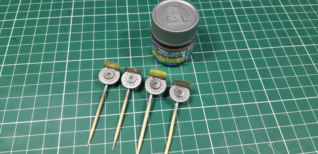

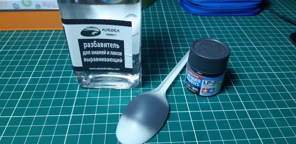

Популярный пост Мамаев Денис 141 Опубликовано 8 Oct 2021, 19:01:34 Автор Популярный пост Жалоба Поделиться Опубликовано 8 Oct 2021, 19:01:34 Всем привет! Пришла краска LP. Проверил как будет работать с разбавителем от Авроры. Норм 5 Ссылка на сообщение Поделиться на другие сайты

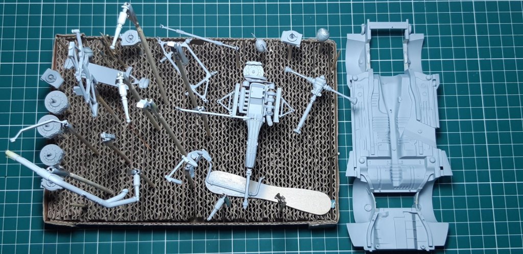

Популярный пост Мамаев Денис 141 Опубликовано 17 Oct 2021, 20:36:10 Автор Популярный пост Жалоба Поделиться Опубликовано 17 Oct 2021, 20:36:10 Привет всем! Небольшое обновление: Загрунтовал ходовую 5 Ссылка на сообщение Поделиться на другие сайты

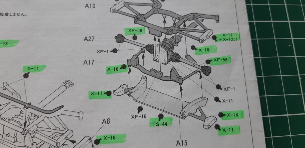

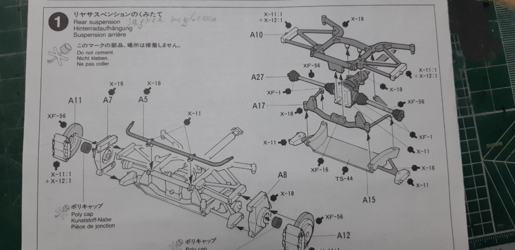

Мамаев Денис 141 Опубликовано 18 Oct 2021, 21:13:48 Автор Жалоба Поделиться Опубликовано 18 Oct 2021, 21:13:48 Коллеги, у меня делема: несколько деталей надо покрасить в разные цвета. Есть среди этих цветов металлики. Вот и думаю как лучше маскировать, что в первую очередь. Можно ли на металлик скотч лепить? Ссылка на сообщение Поделиться на другие сайты
Dina 998 Опубликовано 19 Oct 2021, 02:59:37 Жалоба Поделиться Опубликовано 19 Oct 2021, 02:59:37 5 часов назад, Мамаев Денис сказал: Вот и думаю как лучше маскировать, что в первую очередь. Я бы сперва выкрасила полностью в превалирующие цвета. Т.е. детали а5, а10, а27 и а17 - в x-18, деталь а15 - в ts-44. Потом уже по ситуации либо аэрографом, либо кистями покрасила все остальное. 4 Ссылка на сообщение Поделиться на другие сайты
Roman163 1103 Опубликовано 19 Oct 2021, 04:19:51 Жалоба Поделиться Опубликовано 19 Oct 2021, 04:19:51 1 час назад, Dina сказал: Я бы сперва выкрасила полностью в превалирующие цвета. Т.е. детали а5, а10, а27 и а17 - в x-18, деталь а15 - в ts-44. Потом уже по ситуации либо аэрографом, либо кистями покрасила все остальное. согласен, можно изначально все детали в черный, либо грунт либо краску, потом уже кистью или аэром поверх накрасить нужные цвета. На металлики можно лепить маски. 1 Ссылка на сообщение Поделиться на другие сайты
oleglorenz 3086 Опубликовано 19 Oct 2021, 07:14:25 Жалоба Поделиться Опубликовано 19 Oct 2021, 07:14:25 4 часа назад, Dina сказал: Я бы сперва выкрасила полностью в превалирующие цвета. Т.е. детали а5, а10, а27 и а17 - в x-18, деталь а15 - в ts-44. Потом уже по ситуации либо аэрографом, либо кистями покрасила все остальное. Хороший совет, абсолют согласен. С поправкой из опыта - не всегда удобно первым красить основной цвет - деталь А15 я бы задул одновременно с первыми черным Х-18, но только рычаги. Их намного проще будет замаскировать - в местах примыкания обернуть полоской скотча, остальное - жидким скотчем. Затем Х-11, одновременно с остальными деталями, потом эту область также очень легко маскировать + Х-11 лучше смотрится на черной подложке (хотя сам Х.11 как краску я бы не применял). А потом уже оставшееся залить TS-44. 2 Ссылка на сообщение Поделиться на другие сайты
Мамаев Денис 141 Опубликовано 19 Oct 2021, 08:32:24 Автор Жалоба Поделиться Опубликовано 19 Oct 2021, 08:32:24 (изменено) Спасибо вам! Я в принципе так и начал красить. Сначала в semi-gloss black от mr color детали, их больше, а теперь маскирую. А жидкую маску от wilder поверх краски без лака не страшно ложить. Не испортит краску? Изменено 19 Oct 2021, 08:37:41 пользователем Мамаев Денис Ссылка на сообщение Поделиться на другие сайты
oleglorenz 3086 Опубликовано 19 Oct 2021, 08:52:27 Жалоба Поделиться Опубликовано 19 Oct 2021, 08:52:27 18 минут назад, Мамаев Денис сказал: Спасибо вам! Я в принципе так и начал красить. Сначала в semi-gloss black от mr color детали, их больше, а теперь маскирую. А жидкую маску от wilder поверх краски без лака не страшно ложить. Не испортит краску? Не знаю про wilder. Думаю, она безвредна. Маски от Revell, Mr. Hobby, Abteilung 502, Molotow - безвредны точно для любой краски, проверено лично. 1 Ссылка на сообщение Поделиться на другие сайты

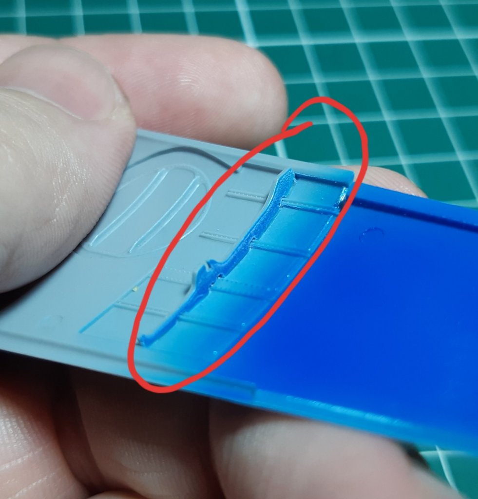

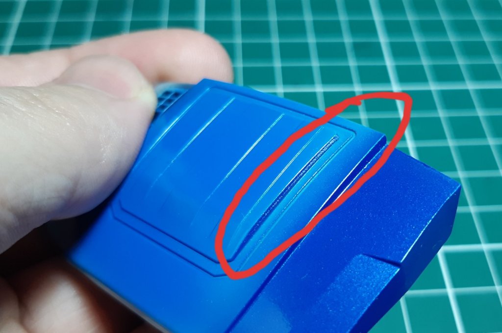

Мамаев Денис 141 Опубликовано 23 Nov 2021, 19:13:36 Автор Жалоба Поделиться Опубликовано 23 Nov 2021, 19:13:36 (изменено) Привет всем! Давно не обновлял тему, были причины, но не об этом сейчас. Нужен совет или ответ: есть у меня лак GX-100 и разбавитель от Ауроры для крамок MR COLOR выравнивающий (Краска нормаьно с ним работает). А вопрос следующий: попробовал покрыть лаком деталь и получил белую манку в углах и вертикальных поверхностях, кто знает почему? Сопло 0.3мм, давление 1.1 атмосферы Изменено 23 Nov 2021, 19:14:48 пользователем Мамаев Денис Ссылка на сообщение Поделиться на другие сайты
Tolibass 7400 Опубликовано 24 Nov 2021, 06:57:09 Жалоба Поделиться Опубликовано 24 Nov 2021, 06:57:09 (изменено) Это опыл, следствие закручивания воздуха о преграды, и лак который не попал на поверхность ложиться вот такой манкой. Советую именно для этого лака использовать родной разбавитель от мистера хобби, желательно медленный. Попробуй лить немного меньше растворителя, тогда лак будет не так быстро сохнуть. А ещё попробуй наносить первые слоя, параллельно приградам, и под более прямым углом, тогда не будет опыла на боковинках. И аер немного дальше от детали, тогда поток воздуха будет более мягким. Изменено 24 Nov 2021, 07:00:30 пользователем Tolibass Ссылка на сообщение Поделиться на другие сайты
oper 923 Опубликовано 24 Nov 2021, 08:20:02 Жалоба Поделиться Опубликовано 24 Nov 2021, 08:20:02 1 час назад, Tolibass сказал: Это опыл, следствие закручивания воздуха о преграды, и лак который не попал на поверхность ложиться вот такой манкой. Советую именно для этого лака использовать родной разбавитель от мистера хобби, желательно медленный. Попробуй лить немного меньше растворителя, тогда лак будет не так быстро сохнуть. А ещё попробуй наносить первые слоя, параллельно приградам, и под более прямым углом, тогда не будет опыла на боковинках. И аер немного дальше от детали, тогда поток воздуха будет более мягким. тут еще лак сохнет в полете, мне избежать такого позволяет уменьшение давления Ссылка на сообщение Поделиться на другие сайты

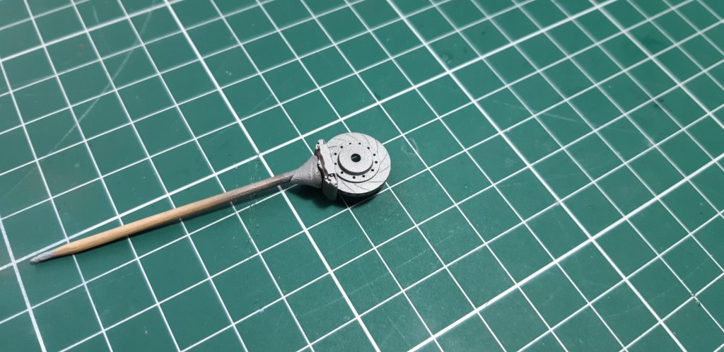

Мамаев Денис 141 Опубликовано 28 Mar 2023, 08:48:05 Автор Жалоба Поделиться Опубликовано 28 Mar 2023, 08:48:05 Привет всем! Давно не обновлял тему, но не забросил, нет. По-немного крашу ходовую. Следую инструкции, но прям сказать не нравиться. Для тормозных дисков взял metal grey, результат расстроил. Есть у меня полируемые металлики от ганзы, но слышал, что они не держутся на поверхности, стираются и лаком защетить их нельзя. Так ли, подскажите, кто знает. А ещё для выхлопной трубы Тамия советует смешать x-9(brown) и x-11(chrom silver) мне кажется это диким 1 Ссылка на сообщение Поделиться на другие сайты
Roman163 1103 Опубликовано 28 Mar 2023, 09:30:12 Жалоба Поделиться Опубликовано 28 Mar 2023, 09:30:12 39 минут назад, Мамаев Денис сказал: Привет всем! Давно не обновлял тему, но не забросил, нет. По-немного крашу ходовую. Следую инструкции, но прям сказать не нравиться. Для тормозных дисков взял metal grey, результат расстроил. Есть у меня полируемые металлики от ганзы, но слышал, что они не держутся на поверхности, стираются и лаком защетить их нельзя. Так ли, подскажите, кто знает. А ещё для выхлопной трубы Тамия советует смешать x-9(brown) и x-11(chrom silver) мне кажется это диким Я бы не заморачивался так с этими дисками, их не видно будет практически. Тамия дает достаточно точную колеровку, если хотите красить по своему, то это дело ваше. 1 Ссылка на сообщение Поделиться на другие сайты
Maakc 1724 Опубликовано 28 Mar 2023, 09:33:20 Жалоба Поделиться Опубликовано 28 Mar 2023, 09:33:20 (изменено) Денис, я думаю тебе надо больше практиковать, экспериментировать, тем более на мелких деталях. Если есть полируемый металик, так дунь из аэра, полирни и посмотри на результат, сравни с прототипом. Не то что-то, можно смывкой пройтись. Не понравилось, кинь в ИПС, пять минут и можно снова пробовать. И если речь идет о тормозных дисках, то я бы вообще не переживал, что плохо держится что-то на поверхности. Ты же их приклеишь и больше трогать не будешь. Изменено 28 Mar 2023, 09:34:13 пользователем Maakc 2 Ссылка на сообщение Поделиться на другие сайты
Мамаев Денис 141 Опубликовано 28 Mar 2023, 21:02:50 Автор Жалоба Поделиться Опубликовано 28 Mar 2023, 21:02:50 (изменено) 20 часов назад, Maakc сказал: Денис, я думаю тебе надо больше практиковать, экспериментировать, тем более на мелких деталях. Если есть полируемый металик, так дунь из аэра, полирни и посмотри на результат, сравни с прототипом. Не то что-то, можно смывкой пройтись. Не понравилось, кинь в ИПС, пять минут и можно снова пробовать. И если речь идет о тормозных дисках, то я бы вообще не переживал, что плохо держится что-то на поверхности. Ты же их приклеишь и больше трогать не будешь. Благодарю! Так и сделал, смыл краску. Правда ипс далеко не всё снял. У меня был грунт Тамия, потом чёрный глянец Me Color и потом серый металлик. ИПС до грунта только добрался и то не везде. Остальное смыл разбавителем. Завтра буду экспериментировать. А вот прототипа у меня и нет. Я не нашел фото этого Ская, а видео только с гонок, размытые довольно. Можете подсказать где посмотреть? Изменено 29 Mar 2023, 05:34:34 пользователем Мамаев Денис Ссылка на сообщение Поделиться на другие сайты
PETERSON 10154 Опубликовано 29 Mar 2023, 08:44:10 Жалоба Поделиться Опубликовано 29 Mar 2023, 08:44:10 23 часа назад, Roman163 сказал: Я бы не заморачивался так с этими дисками, их не видно будет практически. Аналогично. Уже не раз обсуждали. Новые диски, как правило, просто матовые серебристые, а б/у уже отполированы до зеркального блеска, и никакая краска не сможет имитировать зеркальную поверхность. Ссылка на сообщение Поделиться на другие сайты

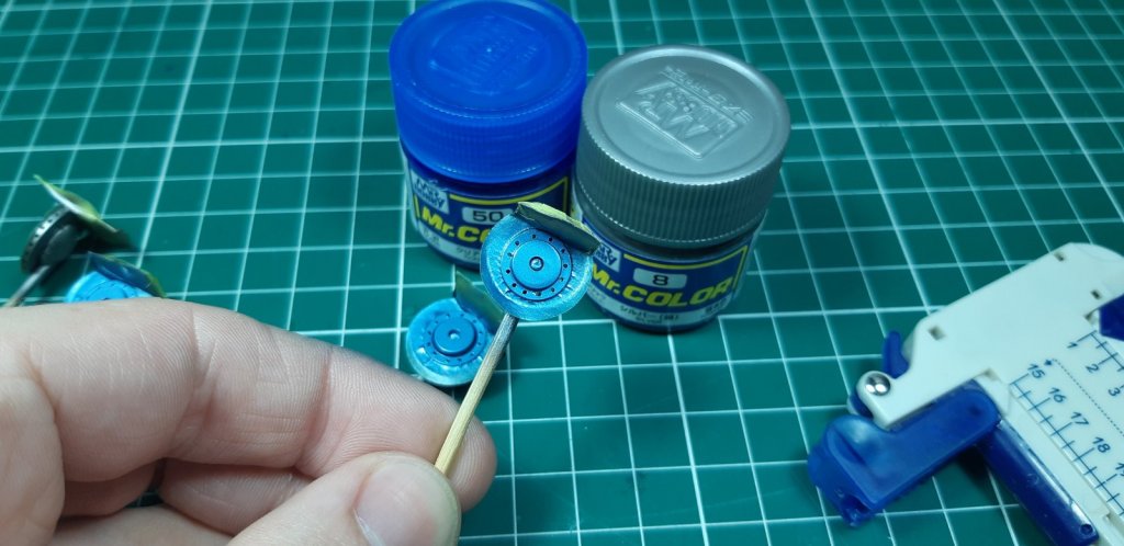

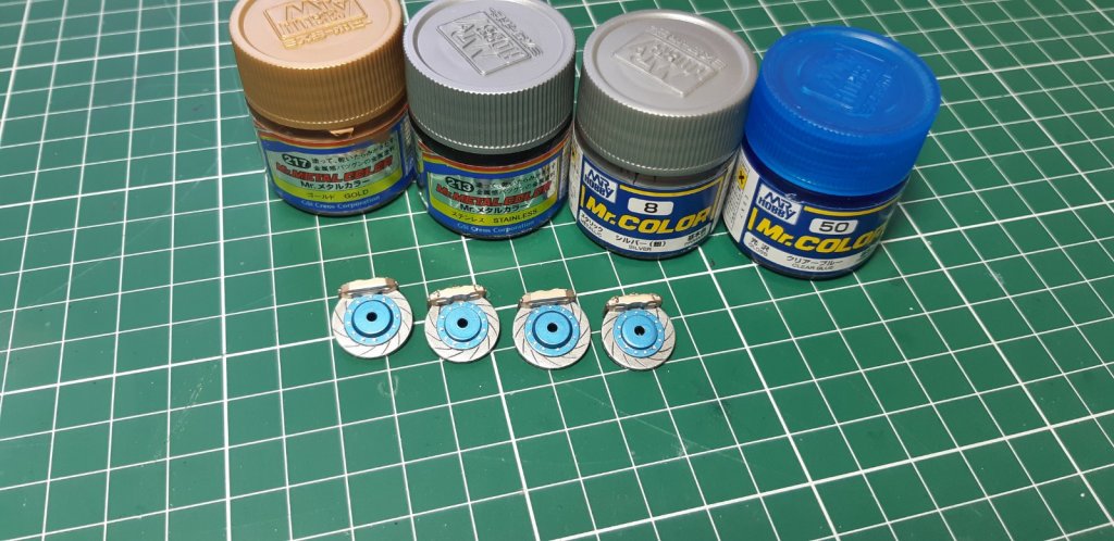

Популярный пост Мамаев Денис 141 Опубликовано 8 Apr 2023, 10:32:20 Автор Популярный пост Жалоба Поделиться Опубликовано 8 Apr 2023, 10:32:20 (изменено) Привет, коллеги! Маленькое продвижение в покраске. Прекрасил тормозные диски и добавил болты Master club. С ними детали оживились заметно Изменено 8 Apr 2023, 10:33:14 пользователем Мамаев Денис 8 Ссылка на сообщение Поделиться на другие сайты
Мамаев Денис 141 Опубликовано 10 Apr 2023, 05:01:18 Автор Жалоба Поделиться Опубликовано 10 Apr 2023, 05:01:18 Коллеги подскажите, как думаете в какой цвет красить деталь А17? Похоже опечатка. Я полагаю в Х-18 Ссылка на сообщение Поделиться на другие сайты
