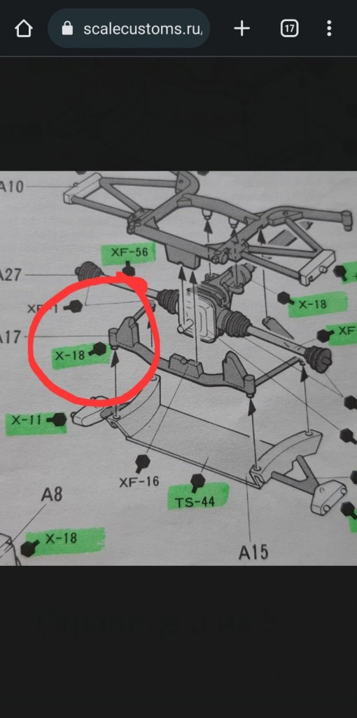

БОРЯН 1179 Опубликовано 10 Apr 2023, 05:19:21 Жалоба Поделиться Опубликовано 10 Apr 2023, 05:19:21 Так вот же нарисовано. Ссылка на сообщение Поделиться на другие сайты
Мамаев Денис 141 Опубликовано 10 Apr 2023, 05:32:55 Автор Жалоба Поделиться Опубликовано 10 Apr 2023, 05:32:55 (изменено) 14 минут назад, БОРЯН сказал: Так вот же нарисовано. Я думаю так же, но внизу XF-16 со стрелкой Изменено 10 Apr 2023, 05:34:18 пользователем Мамаев Денис Ссылка на сообщение Поделиться на другие сайты
Roman163 1103 Опубликовано 10 Apr 2023, 06:18:29 Жалоба Поделиться Опубликовано 10 Apr 2023, 06:18:29 44 минуты назад, Мамаев Денис сказал: Я думаю так же, но внизу XF-16 со стрелкой стрелкой показан окрас только одного элемента-выступ или держатель как он там правильно называется, а деталь красится полностью в черный Ссылка на сообщение Поделиться на другие сайты
Мамаев Денис 141 Опубликовано 10 Apr 2023, 07:49:08 Автор Жалоба Поделиться Опубликовано 10 Apr 2023, 07:49:08 1 час назад, Roman163 сказал: стрелкой показан окрас только одного элемента-выступ или держатель как он там правильно называется, а деталь красится полностью в черный Может и так, но не выделено другим цветом. На А15 выделены все три цвета. Вот деталь А10, там такой же выступ и он видимо не красится в XF-16 Ссылка на сообщение Поделиться на другие сайты
PETERSON 10154 Опубликовано 10 Apr 2023, 08:47:02 Жалоба Поделиться Опубликовано 10 Apr 2023, 08:47:02 @Мамаев Денис Если не веришь коллегам или в чём-то сомневаешься, найди фотографии настоящей детали и развей свои сомнения. Ссылка на сообщение Поделиться на другие сайты
Sebastian 795 Опубликовано 10 Apr 2023, 09:29:12 Жалоба Поделиться Опубликовано 10 Apr 2023, 09:29:12 1 час назад, Мамаев Денис сказал: Может и так, но не выделено другим цветом. На А15 выделены все три цвета. Вот деталь А10, там такой же выступ и он видимо не красится в XF-16 Вы не допускаете, что в инструкции тамии может быть ошибка? ))) Допустите и станет полегче Ссылка на сообщение Поделиться на другие сайты
Популярный пост PETERSON 10154 Опубликовано 10 Apr 2023, 10:00:03 Популярный пост Жалоба Поделиться Опубликовано 10 Apr 2023, 10:00:03 Я бы весь задний подрамник покрасил в X-18. Кронштейн заднего редуктора является частью сварной конструкции и окрашивается вместе с ней в единый цвет. Вот, штатный подрамник. Для спорта многие ставят облегчённый из труб. 5 Ссылка на сообщение Поделиться на другие сайты
Мамаев Денис 141 Опубликовано 10 Apr 2023, 15:18:58 Автор Жалоба Поделиться Опубликовано 10 Apr 2023, 15:18:58 6 часов назад, PETERSON сказал: @Мамаев Денис Если не веришь коллегам или в чём-то сомневаешься, найди фотографии настоящей детали и развей свои сомнения. Ну да, сомневаюсь. Я же написал сообщение про косяк в инструкции, что бы обсудить и разобраться. Фотографий я не смог найти. Я уже писал, что не могу их найти. 5 часов назад, PETERSON сказал: Я бы весь задний подрамник покрасил в X-18. Кронштейн заднего редуктора является частью сварной конструкции и окрашивается вместе с ней в единый цвет. Вот, штатный подрамник. Для спорта многие ставят облегчённый из труб. А вот это уже аргумент. Буду придерживаться этого. Ссылка на сообщение Поделиться на другие сайты
PETERSON 10154 Опубликовано 10 Apr 2023, 15:26:27 Жалоба Поделиться Опубликовано 10 Apr 2023, 15:26:27 1 минуту назад, Мамаев Денис сказал: Ну да, сомневаюсь. Я же написал сообщение про косяк в инструкции, что бы обсудить и разобраться. Фотографий я не смог найти. Я уже писал, что не могу их найти. Ты так модель никогда не закончишь. Там в форме подвески у Тамии больше косяков. Та же главная передача сзади должна крепиться к подрамнику на двух точках, а не на одной. Ты же не собираешься всю подвеску с подрамниками заново проектировать и воплощать в модели? Мой тебе совет: забей на XF-16 в этом месте. https://garage-d.com/cars-used-parts/nissan-skyline-r33-gtr-vspec-rear-differential.html Ссылка на сообщение Поделиться на другие сайты
Мамаев Денис 141 Опубликовано 10 Apr 2023, 16:05:15 Автор Жалоба Поделиться Опубликовано 10 Apr 2023, 16:05:15 35 минут назад, PETERSON сказал: Ты так модель никогда не закончишь. Там в форме подвески у Тамии больше косяков. Та же главная передача сзади должна крепиться к подрамнику на двух точках, а не на одной. Ты же не собираешься всю подвеску с подрамниками заново проектировать и воплощать в модели? Мой тебе совет: забей на XF-16 в этом месте. https://garage-d.com/cars-used-parts/nissan-skyline-r33-gtr-vspec-rear-differential.html Даже спорить не буду. У меня уже 4 модели не закончены. Но там авиация и бтт. Спасибо за ссылку. Переделать конечно можно, но не в этот раз. Ссылка на сообщение Поделиться на другие сайты
PETERSON 10154 Опубликовано 10 Apr 2023, 16:09:41 Жалоба Поделиться Опубликовано 10 Apr 2023, 16:09:41 1 минуту назад, Мамаев Денис сказал: Переделать конечно можно, но не в этот раз. Я тоже придерживаюсь такого мнения. Не стоит оно того. Хотя, кое-кто, бывает, замахивается на точную копию подвески, даже рабочей! Правда, энтузиазма ненадолго хватает. Был тут один ВИП с таким начинанием. Если найду, дам ссылку. Вот, довольно быстро нашёл. Ссылка на сообщение Поделиться на другие сайты
Roman163 1103 Опубликовано 10 Apr 2023, 16:26:45 Жалоба Поделиться Опубликовано 10 Apr 2023, 16:26:45 19 минут назад, Мамаев Денис сказал: Даже спорить не буду. У меня уже 4 модели не закончены. Но там авиация и бтт. Спасибо за ссылку. Переделать конечно можно, но не в этот раз. Сейчас ты собираешь кит, видишь эту ходовку, когда поставишь на полку, больше ее не увидишь. Не заморачивайся на ней, делай салон и кузов, старайся по лкп, вот это ты будешь видеть каждый день. 2 Ссылка на сообщение Поделиться на другие сайты
John Wick 4095 Опубликовано 10 Apr 2023, 17:04:07 Жалоба Поделиться Опубликовано 10 Apr 2023, 17:04:07 Советую посмотреть на днище тамиевского 350Z, вот это точно печаль, его хочется покрасить кисточкой и не смотреть туда потом)) Ссылка на сообщение Поделиться на другие сайты
yura1961 3931 Опубликовано 10 Apr 2023, 17:39:23 Жалоба Поделиться Опубликовано 10 Apr 2023, 17:39:23 2 часа назад, PETERSON сказал: Ты так модель никогда не закончишь. Кто бы говорил Ссылка на сообщение Поделиться на другие сайты
АлександрО 200 Опубликовано 10 Apr 2023, 17:44:44 Жалоба Поделиться Опубликовано 10 Apr 2023, 17:44:44 1 час назад, Roman163 сказал: Сейчас ты собираешь кит, видишь эту ходовку, когда поставишь на полку, больше ее не увидишь. Не заморачивайся на ней, делай салон и кузов, старайся по лкп, вот это ты будешь видеть каждый день. Полностью согласен! Ссылка на сообщение Поделиться на другие сайты
PETERSON 10154 Опубликовано 10 Apr 2023, 18:06:35 Жалоба Поделиться Опубликовано 10 Apr 2023, 18:06:35 26 минут назад, yura1961 сказал: Кто бы говорил Тот, кто в своей жизни закончил не один десяток моделей автомобилей и мотоциклов. Ссылка на сообщение Поделиться на другие сайты

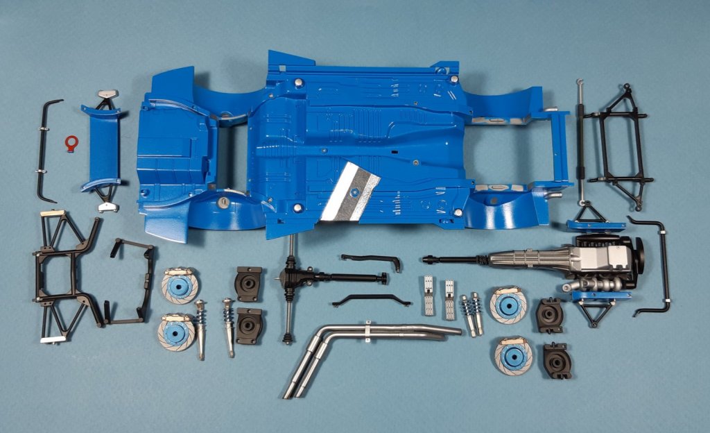

Популярный пост Мамаев Денис 141 Опубликовано 14 Apr 2023, 20:07:56 Автор Популярный пост Жалоба Поделиться Опубликовано 14 Apr 2023, 20:07:56 Привет всем! Выкрасил детали подвески и днище. На днище вместо краски x-11 наклеил металлоскотч Вот и вопрос: нужна ли смывка? 8 Ссылка на сообщение Поделиться на другие сайты
Maakc 1724 Опубликовано 15 Apr 2023, 09:49:17 Жалоба Поделиться Опубликовано 15 Apr 2023, 09:49:17 Очень хорошо получилось! Ссылка на сообщение Поделиться на другие сайты
Мамаев Денис 141 Опубликовано 15 Apr 2023, 12:03:03 Автор Жалоба Поделиться Опубликовано 15 Apr 2023, 12:03:03 2 часа назад, Maakc сказал: Очень хорошо получилось! Благодарю! Ссылка на сообщение Поделиться на другие сайты
Sebastian 795 Опубликовано 15 Apr 2023, 14:50:43 Жалоба Поделиться Опубликовано 15 Apr 2023, 14:50:43 Смывка не помешает :) Хотя, все равно кто там что увидит ))) 1 Ссылка на сообщение Поделиться на другие сайты

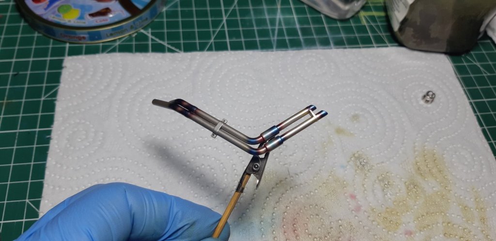

Популярный пост Мамаев Денис 141 Опубликовано 20 Apr 2023, 22:03:03 Автор Популярный пост Жалоба Поделиться Опубликовано 20 Apr 2023, 22:03:03 (изменено) Привет, коллеги! Без прикоючений у меня никак-сломал одну деталь. Пока чинил решил изобразить побежалост на выхлопной, а то она какая-то скучная. Может оно и лишнее, спорить не буду. Изменено 20 Apr 2023, 22:12:04 пользователем Мамаев Денис 5 Ссылка на сообщение Поделиться на другие сайты
PETERSON 10154 Опубликовано 20 Apr 2023, 23:35:09 Жалоба Поделиться Опубликовано 20 Apr 2023, 23:35:09 1 час назад, Мамаев Денис сказал: а то она какая-то скучная А так весёлой стала? Как по мне, скучная была аутентичнее. Ссылка на сообщение Поделиться на другие сайты
Мамаев Денис 141 Опубликовано 21 Apr 2023, 04:15:44 Автор Жалоба Поделиться Опубликовано 21 Apr 2023, 04:15:44 (изменено) 4 часа назад, PETERSON сказал: А так весёлой стала? Как по мне, скучная была аутентичнее Ну зачем цепляться к словам? Веселей, интереснее, разнообразнее. Я не стремлюсь к аутентичности во всём, я прототипа не видел. Но я прикинул: на днище есть защита от нагрева-значит температура там высокая и может побежать побежалость Изменено 21 Apr 2023, 04:30:54 пользователем Мамаев Денис 1 Ссылка на сообщение Поделиться на другие сайты
boxer 1036 Опубликовано 21 Apr 2023, 08:40:01 Жалоба Поделиться Опубликовано 21 Apr 2023, 08:40:01 10 часов назад, Мамаев Денис сказал: решил изобразить побежалост на выхлопной Хорошее решение,.. я прототипа тоже не видел, но думаю побежалость излишне агрессивная получилась,.. 1 Ссылка на сообщение Поделиться на другие сайты
PETERSON 10154 Опубликовано 21 Apr 2023, 08:41:35 Жалоба Поделиться Опубликовано 21 Apr 2023, 08:41:35 4 часа назад, Мамаев Денис сказал: Ну зачем цепляться к словам? Веселей, интереснее, разнообразнее. Я не цепляюсь. По-моему, всё ровно наоборот. 4 часа назад, Мамаев Денис сказал: Я не стремлюсь к аутентичности Понял. Тогда больше не комментирую. Всё просто волшебно получается! 2 минуты назад, boxer сказал: но думаю побежалость излишне агрессивная получилась,.. Ага, особенно на срезе выхлопных труб, как будто там самая высокая температура. Ссылка на сообщение Поделиться на другие сайты
