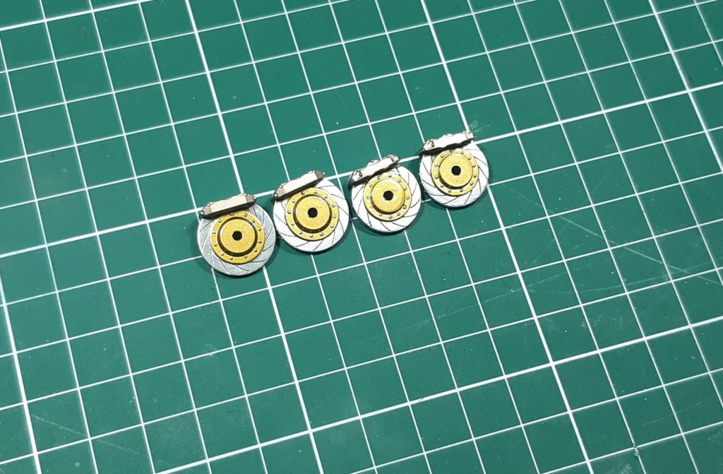

Популярный пост Мамаев Денис 141 Опубликовано 19 May 2023, 20:24:21 Автор Популярный пост Жалоба Поделиться Опубликовано 19 May 2023, 20:24:21 (изменено) В 28.04.2023 в 08:02, hibar сказал: да может человек просто никуда не спешит, возится с моделью в своё удовольствие Всё верно. ну и как выпадает время. Всем приветы! Опять я пропал. Со мной такое бывает. Но пропадал не просто так. 3 мая был в на классном уроке у своей дочки, посвящённом 9 мая. Немного рассказал про технику победы и про наше хобби. Ребята были очень заинтересованы. А до этого собирал по здешним коллегам модели. Какие-то чистил, а некоторые пришлось и ремонтировать. 4 из представленных работ моих рук, фигурки и мультяшные танки дочки. Nissan не трогал Как посмотрел данное видео так руки зачисались что-нибудь доработать. Подвеска сильно упрощена. 1 Хочу добавить цилиндрик и пару шлангов. 2 Диски не буду перекрашивать второй раз. После первого снятия краски они чуть попортились 3 Подскажите пожалуйста, что это за красные трубы/шланги? Я так понимаю это охлаждение колодок тормозных? Но самое интересное от куда они идут и чем бы их имитировать? 4 У задник амортизаторов есть еще тонкие штифты. Думаю добавить. Что скажите? Изменено 19 May 2023, 22:57:31 пользователем Мамаев Денис 8 Ссылка на сообщение Поделиться на другие сайты
TheYellowHB 789 Опубликовано 20 May 2023, 11:00:50 Жалоба Поделиться Опубликовано 20 May 2023, 11:00:50 Цилиндрик - бачок для жижи амортизатора. Красное - канал охлаждения тормозов. Идут от ноздрей в центре бампера к суппортам. 2 Ссылка на сообщение Поделиться на другие сайты
Maakc 1724 Опубликовано 20 May 2023, 12:23:08 Жалоба Поделиться Опубликовано 20 May 2023, 12:23:08 Для изготовления каналов охлаждения можно взять кисточку, ручку, кусок литника, короче любое круглое нужного диаметра. Намотать проволоку, например 0,3мм, а сверху сантехническую ленту. Она хорошо тянется и красится в любой цвет. Сама конструкция легко принимает нужную форму. 1 Ссылка на сообщение Поделиться на другие сайты

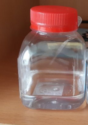

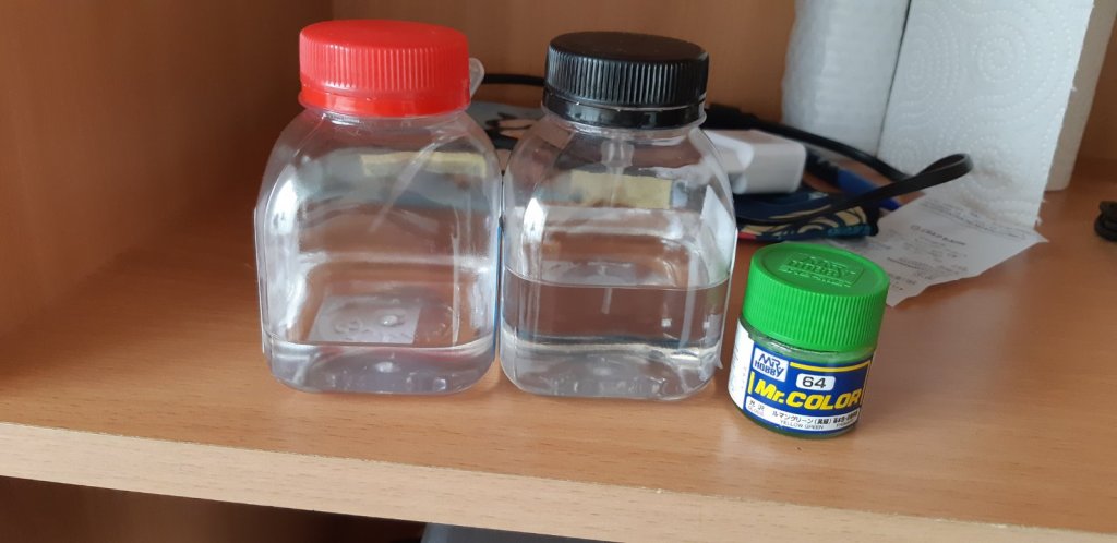

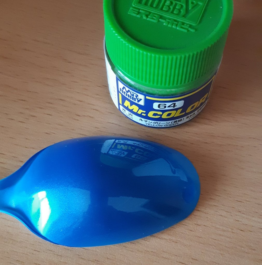

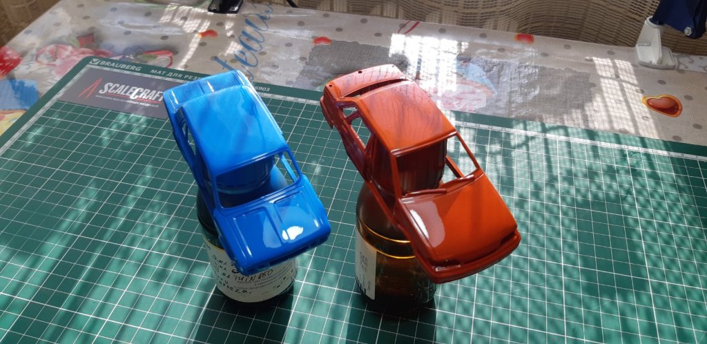

Мамаев Денис 141 Опубликовано 26 Jun 2023, 19:57:55 Автор Жалоба Поделиться Опубликовано 26 Jun 2023, 19:57:55 (изменено) Добрый вечер, коллеги! Прошу прощения за отсутствие, на то было причины. Да, поводу сусликов соглашусь, это лишнее. Хочу только бачок с тормозной жижей сделать и пару трубок. Просто интересно, как будет. Остальное сложно пока. Ещё весной меня попросил перекрасить пару коллекционных моделей жигулей, взялся за них, заодно и потренироваться в работе с 2К лаком перед кузовом Ниссана. Сгонял в автоэмали и купил на развес лак Novol 590, отвердитель Novol 5120, разбавитель Novol 850. Сначала попробовал на ложке-результат меня поразил, такого блеска я ещё не видел (первый раз пробую подобный лак). Покрасил жигули, покрыл лаком. На дверки попал мусор-стал и шлифовать и полировать, протёрся по краям. Удивился, рассчитывал, что будет более твёрдая поверхность. Ладно подкрасил, собрался опять крыть лаком, смотрю, а отвердитель загустел. Как так? купил новый набор лак/отвердитель, задул и тут началось лето, а это значит частые поездки в деревню, плюс на работе завал, так что Ниссан не трогал. А 12 июня вообще отстранил правую от каких-либо работ-гулял с дочей в парке и неудачно упал. В итоге получил перелом лучевой кости в районе запястья. Месяц носить гипс. Хоть делать ничего нельзя, но я не могу сидеть без дела и пока супруга была на работе кое-как перекрасил тормозные диски в соответствии с видео-роликом выше. А сегодня смотрю, а отвердитель к лаку опять загустел... Как так то мать его... СПАСИТЕ Подскажите, что с ним не так? может тара ему не нравится? Если в первый раз допускаю, что мог перепутать пипетки с лаком и отвердителем, то в этот раз точно нет. Изменено 26 Jun 2023, 22:04:05 пользователем Мамаев Денис 1 Ссылка на сообщение Поделиться на другие сайты
John Wick 4095 Опубликовано 26 Jun 2023, 20:04:35 Жалоба Поделиться Опубликовано 26 Jun 2023, 20:04:35 5 minutes ago, Мамаев Денис said: А сегодня смотрю, а отвердитель к лаку опять загустел... Как так то мать его... СПАСИТЕ Подскажите, что с ним не так? может тара ему не нравится? Крышка пропускает воздух, вот он и густеет, можно попробовать хранить вверх ногами, но надо проследить, чтобы не вылился. Ссылка на сообщение Поделиться на другие сайты
Мамаев Денис 141 Опубликовано 26 Jun 2023, 20:07:58 Автор Жалоба Поделиться Опубликовано 26 Jun 2023, 20:07:58 (изменено) 9 минут назад, John Wick сказал: Крышка пропускает воздух, вот он и густеет, можно попробовать хранить вверх ногами, но надо проследить, чтобы не вылился. Возможно, но у меня сомнения. Баночка с отвердителем надувается, да и крышка прилипает сильно. С лаком нет. Баночки от тонера для лазерных принтеров. Промыл водой, протёр, просушил. Изменено 26 Jun 2023, 20:14:57 пользователем Мамаев Денис Ссылка на сообщение Поделиться на другие сайты
John Wick 4095 Опубликовано 26 Jun 2023, 20:49:52 Жалоба Поделиться Опубликовано 26 Jun 2023, 20:49:52 40 minutes ago, Мамаев Денис said: Возможно, но у меня сомнения. Я храню отвердитель в стеклянной банке от какого-то лекарства, там еще пластиковая пробка под крышкой. Так вот даже там он начинал густеть, теперь этот пузырек хранится вверх ногами. 41 minutes ago, Мамаев Денис said: Баночки от тонера для лазерных принтеров. Тонеру все равно - поступает воздух или нет. А отвердителю нет. 2 Ссылка на сообщение Поделиться на другие сайты
Мамаев Денис 141 Опубликовано 26 Jun 2023, 21:11:43 Автор Жалоба Поделиться Опубликовано 26 Jun 2023, 21:11:43 18 минут назад, John Wick сказал: Я храню отвердитель в стеклянной банке от какого-то лекарства, там еще пластиковая пробка под крышкой. Так вот даже там он начинал густеть, теперь этот пузырек хранится вверх ногами. Тонеру все равно - поступает воздух или нет. А отвердителю нет. Благодарю! Пойду искать баночку, вроде была подобная и снова в автоэмали... Я так понимаю, отвердитель уже не оживить? И что теперь с избытком лака делать... отдельно отвердитель не продают Ссылка на сообщение Поделиться на другие сайты
hibar 526 Опубликовано 27 Jun 2023, 01:26:22 Жалоба Поделиться Опубликовано 27 Jun 2023, 01:26:22 всё правильно Роман написал. С отвердителем нужно быть крайне осторожным, воздух к нему не допускать. Я как новый отвердитель покупаю, сразу его на несколько частей делю по стеклянным бутылкам. Крышки металлические поверх заматываю изолентой. 4 часа назад, Мамаев Денис сказал: И что теперь с избытком лака делать... отдельно отвердитель не продают в моём городе отвердитель продают отдельно Ссылка на сообщение Поделиться на другие сайты
John Wick 4095 Опубликовано 27 Jun 2023, 03:42:23 Жалоба Поделиться Опубликовано 27 Jun 2023, 03:42:23 6 hours ago, Мамаев Денис said: Я так понимаю, отвердитель уже не оживить? Я никогда не пробовал, но подозреваю, что нет. 6 hours ago, Мамаев Денис said: И что теперь с избытком лака делать... отдельно отвердитель не продают Ничего. На озоне продают, но крупная тара: https://ozon.ru/t/6ZNnZR3 6 hours ago, Мамаев Денис said: Пойду искать баночку, вроде была подобная и снова в автоэмали... Да можно те же самые из под тонера использовать. Суть в хранении, в перевернутом положении отвердитель выступает как гидрозатвор и препятствует контакту воздуха с основной толщей. Ссылка на сообщение Поделиться на другие сайты
Roman163 1103 Опубликовано 27 Jun 2023, 05:26:54 Жалоба Поделиться Опубликовано 27 Jun 2023, 05:26:54 9 часов назад, Мамаев Денис сказал: Добрый вечер, коллеги! Прошу прощения за отсутствие, на то было причины. Да, поводу сусликов соглашусь, это лишнее. Хочу только бачок с тормозной жижей сделать и пару трубок. Просто интересно, как будет. Остальное сложно пока. Ещё весной меня попросил перекрасить пару коллекционных моделей жигулей, взялся за них, заодно и потренироваться в работе с 2К лаком перед кузовом Ниссана. Сгонял в автоэмали и купил на развес лак Novol 590, отвердитель Novol 5120, разбавитель Novol 850. Сначала попробовал на ложке-результат меня поразил, такого блеска я ещё не видел (первый раз пробую подобный лак). Покрасил жигули, покрыл лаком. На дверки попал мусор-стал и шлифовать и полировать, протёрся по краям. Удивился, рассчитывал, что будет более твёрдая поверхность. Ладно подкрасил, собрался опять крыть лаком, смотрю, а отвердитель загустел. Как так? купил новый набор лак/отвердитель, задул и тут началось лето, а это значит частые поездки в деревню, плюс на работе завал, так что Ниссан не трогал. А 12 июня вообще отстранил правую от каких-либо работ-гулял с дочей в парке и неудачно упал. В итоге получил перелом лучевой кости в районе запястья. Месяц носить гипс. Хоть делать ничего нельзя, но я не могу сидеть без дела и пока супруга была на работе кое-как перекрасил тормозные диски в соответствии с видео-роликом выше. А сегодня смотрю, а отвердитель к лаку опять загустел... Как так то мать его... СПАСИТЕ Подскажите, что с ним не так? может тара ему не нравится? Если в первый раз допускаю, что мог перепутать пипетки с лаком и отвердителем, то в этот раз точно нет. Купи отвердос в магазе в банке заводской, есть по 250 мл в таре, к воздуху он чувствителен, твердеет и желтеет. Ссылка на сообщение Поделиться на другие сайты
PETERSON 10154 Опубликовано 27 Jun 2023, 08:18:55 Жалоба Поделиться Опубликовано 27 Jun 2023, 08:18:55 (изменено) Можете хранить его хоть кверху ногами, хоть книзу ногами - всё равно загустеет и отвердится. Любая пластиковая тара пропускает молекулы растворителя. Все ЛКМ нужно хранить в стеклянной либо металлической таре. Желательно с металлической же крышкой. Если не ошибаюсь, то тара, которая более-менее устойчива к испарению растворителя, должна быть из PET либо PC (лучше второе). Но она в любом случае хуже стекла или металла. И ещё одна рекомендация. Воздуха в таре должно быть как можно меньше. Вот такое хранение отвердителя как раз и приводит к его загустению и порче. 11 часов назад, Мамаев Денис сказал: отдельно отвердитель не продают Продают.https://www.ozon.ru/product/otverditel-novol-h5120-dlya-bestsvetnogo-laka-novokryl-hs-ms-530-570-580-590-500-ml-art-35631-801011273/?asb=2Lq8%2ByUfTZsl8VgX3IoFhUcTCqlUei0Q1NNdvbyAVFaAUPAkBzqfqQsz4EuCR2AG&asb2=bN3TsdSmufLRtY-jgczbQSIr4X7aU_PtpseElIn56CrPBFSMkNHU6PFcqlaRDeGUfS8z2G4fIRgZzRKEaUA5AMYjcYLYURJR_PGGD4mPPAGLRLvfd-YH9AmabCl_y6s5wF-lFpMWR92vShh2srkwig&avtc=1&avte=2&avts=1687855639&keywords=отвердитель+5120&sh=8CgIJDE24Q Изменено 27 Jun 2023, 08:22:41 пользователем PETERSON 2 Ссылка на сообщение Поделиться на другие сайты
Мамаев Денис 141 Опубликовано 27 Jun 2023, 23:26:35 Автор Жалоба Поделиться Опубликовано 27 Jun 2023, 23:26:35 15 часов назад, PETERSON сказал: ещё одна рекомендация. Воздуха в таре должно быть как можно меньше. Вот такое хранение отвердителя как раз и приводит к его загустению и порче Если воздуха в таре должно быть мало, то получается если купить в родной банке и использовать половину или больше, то остальное пропадёт, так как будет много пустого пространства в родной таре? Ссылка на сообщение Поделиться на другие сайты
Roman163 1103 Опубликовано 28 Jun 2023, 04:38:49 Жалоба Поделиться Опубликовано 28 Jun 2023, 04:38:49 5 часов назад, Мамаев Денис сказал: Если воздуха в таре должно быть мало, то получается если купить в родной банке и использовать половину или больше, то остальное пропадёт, так как будет много пустого пространства в родной таре? родная тара как правило металлическая и пробка закрывается плотно, поэтому срок хранения точно больше, чем перелитое и т.д. Чтобы половину от родной тары использовать, моделей 20 минимум собрать надо. Ссылка на сообщение Поделиться на другие сайты
John Wick 4095 Опубликовано 28 Jun 2023, 04:42:20 Жалоба Поделиться Опубликовано 28 Jun 2023, 04:42:20 5 hours ago, Мамаев Денис said: Если воздуха в таре должно быть мало, то получается если купить в родной банке и использовать половину или больше, то остальное пропадёт, так как будет много пустого пространства в родной таре? Перевернул тару вверх ногами и нет проблем. Иначе пробка присохнет. Мой отдвердитель уже лет 5 хранится. Повторюсь, нужно ограничить приток свежего воздуха (скорее всего даже влаги из воздуха), иначе отвердитель уже с завода начал бы портиться. Вскрытая заводская упаковка уже недостаточно герметична, поэтому и делаем гидрозатвор из самого отвердителя, перевернув банку. 1 Ссылка на сообщение Поделиться на другие сайты
boxer 1036 Опубликовано 28 Jun 2023, 07:33:49 Жалоба Поделиться Опубликовано 28 Jun 2023, 07:33:49 8 часов назад, Мамаев Денис сказал: если купить в родной банке и использовать половину или больше, то остальное пропадёт, так как будет много пустого пространства в родной таре? Где-то видел, что железные банки сминают, уменьшая объем воздуха,.. но думаю делать это надо аккуратно, не допуская сильных заломов,.. Ссылка на сообщение Поделиться на другие сайты
