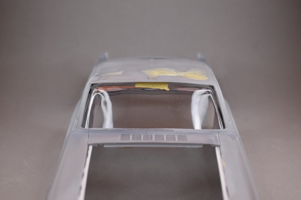

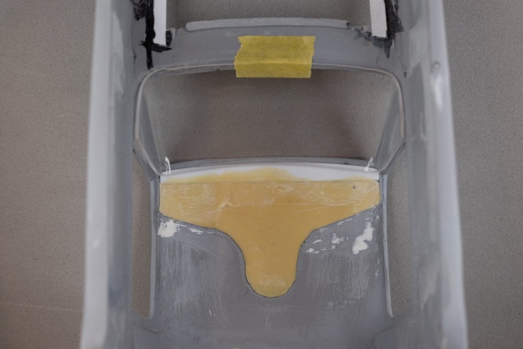

Популярный пост John Wick 4105 Опубликовано 19 Aug 2021, 18:58:19 Автор Популярный пост Жалоба Поделиться Опубликовано 19 Aug 2021, 18:58:19 Крыша кузова получилась у USCP мягкой, не знаю, связанно это с использованной смолой или просто тонкий участок. Но у этой смолы есть плюс - на ней хорошо держится 2К эпоксидная шпаклевка от Тамии. Для того, чтобы крыша не продавливалась при последующей обработке, усилил изнутри этой эпоксидной шпаклевкой. Предварительно приклеил полоску в которую будет упираться стекло. Начал подгонять стекло из набора донора. Обнаружил, что оно уже, примерно, на 1 мм. Один край упирается в рамку а с другого края можно просунуть одномиллиметровый пластик. На крыше вывел пару неровностей, той же шпаклевкой Тамия. Стекло из донора не подходит, нужно изготавливать самостоятельно. Есть одна идейка - покажу в следующих обновлениях, если получится. 6 Ссылка на сообщение Поделиться на другие сайты
PETERSON 10183 Опубликовано 19 Aug 2021, 19:40:16 Жалоба Поделиться Опубликовано 19 Aug 2021, 19:40:16 Так ведь этот транскит подразумевает использование остекления от донора. У меня свежий перевыпуск, и там вообще нет остекления, за исключением кусочка плоской плёнки для заднего стекла. Ссылка на сообщение Поделиться на другие сайты
John Wick 4105 Опубликовано 19 Aug 2021, 20:13:53 Автор Жалоба Поделиться Опубликовано 19 Aug 2021, 20:13:53 32 minutes ago, PETERSON said: Так ведь этот транскит подразумевает использование остекления от донора. У меня свежий перевыпуск, и там вообще нет остекления, за исключением кусочка плоской плёнки для заднего стекла. У меня тоже есть перевыпуск, но в старом такая же ситуация, только шаблон на заднее стекло. Ссылка на сообщение Поделиться на другие сайты
PETERSON 10183 Опубликовано 19 Aug 2021, 22:14:29 Жалоба Поделиться Опубликовано 19 Aug 2021, 22:14:29 (изменено) Не поленился, достал из коробки кузов из транскита и стекло от донора. У меня стекло встаёт без зазоров. @John Wick Ты стекло вырезал или прямо поверх приклеенного пластика и шпаклёвки примерял? Оно должно очень плотно прилегать к крыше. Любая выпуклость отодвигает стекло внутрь салона. Изменено 19 Aug 2021, 22:19:10 пользователем PETERSON Ссылка на сообщение Поделиться на другие сайты

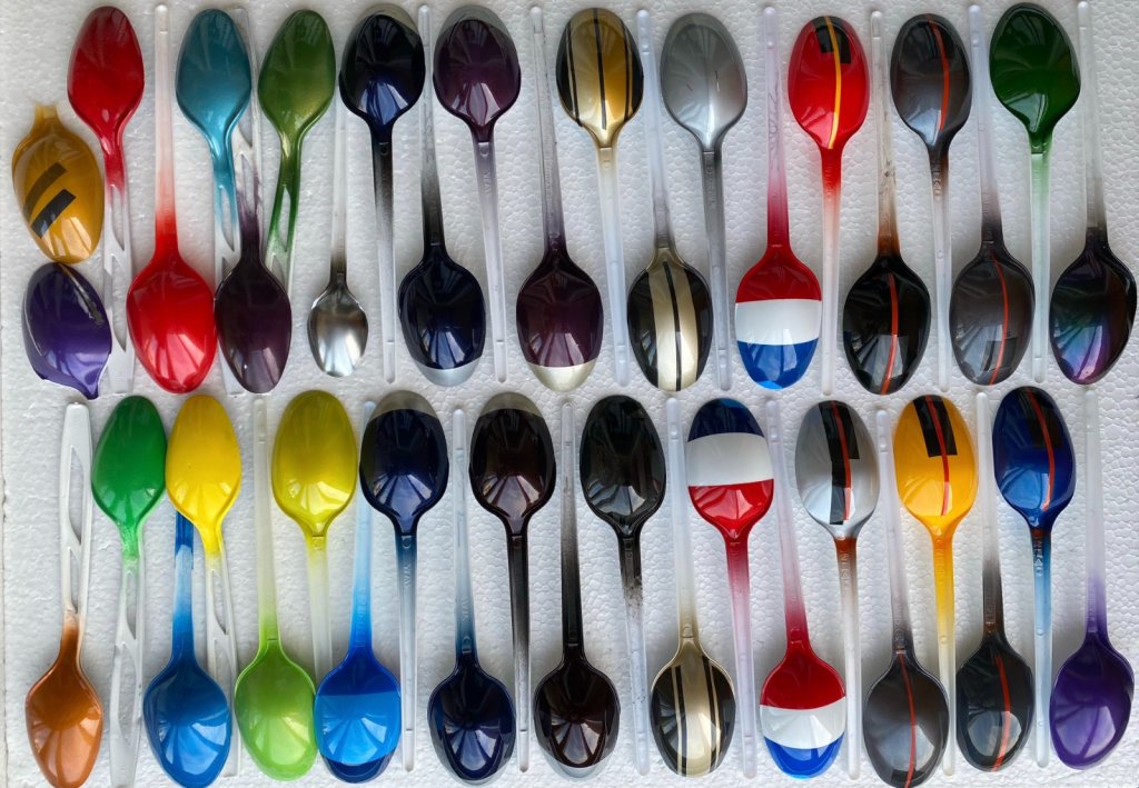

Популярный пост John Wick 4105 Опубликовано 20 Aug 2021, 08:32:51 Автор Популярный пост Жалоба Поделиться Опубликовано 20 Aug 2021, 08:32:51 29 minutes ago, Николай_ said: Глядя на эти прекрасные ложки, думаю перейти на сборку ложек, ну их в баню эти мотоциклы! Николай, будте аккуратны в желаниях, а то можете обнаружить у себя на полке ложко-батальон: P.S. При подготовке фото упорядочил коллекцию и выкинул неудачные ложки) 9 Ссылка на сообщение Поделиться на другие сайты
Andrey Labuzov 6544 Опубликовано 20 Aug 2021, 08:37:55 Жалоба Поделиться Опубликовано 20 Aug 2021, 08:37:55 @John Wick а зачем ты их хранишь? Я тестовые ложки либо сразу выбрасываю, либо ребёнку отдаю играться. Ссылка на сообщение Поделиться на другие сайты
John Wick 4105 Опубликовано 20 Aug 2021, 08:42:39 Автор Жалоба Поделиться Опубликовано 20 Aug 2021, 08:42:39 3 minutes ago, Andrey Labuzov said: @John Wick а зачем ты их хранишь? Я тестовые ложки либо сразу выбрасываю, либо ребёнку отдаю играться. Сохраняю как выкраски, чтобы знать как какой цвет под лаком выглядит. Ссылка на сообщение Поделиться на другие сайты
Николай_ 5895 Опубликовано 20 Aug 2021, 09:02:47 Жалоба Поделиться Опубликовано 20 Aug 2021, 09:02:47 Ну у меня скромнее, конечно, но типа того. В основном оттенки серых металликов разных производителей: титан, сталь, нерж. сталь, алюминий, и прочий ганметалл. Без примеров по одним только названиям на банках нереально определить будущие цвет, оттенок, зернистость. 3 Ссылка на сообщение Поделиться на другие сайты
PETERSON 10183 Опубликовано 20 Aug 2021, 11:45:05 Жалоба Поделиться Опубликовано 20 Aug 2021, 11:45:05 А мой вопрос так и остался без ответа. Ссылка на сообщение Поделиться на другие сайты
John Wick 4105 Опубликовано 20 Aug 2021, 19:00:59 Автор Жалоба Поделиться Опубликовано 20 Aug 2021, 19:00:59 19 hours ago, PETERSON said: Ты стекло вырезал или прямо поверх приклеенного пластика и шпаклёвки примерял? Оно должно очень плотно прилегать к крыше. Любая выпуклость отодвигает стекло внутрь салона. Стекло было уже обработано. Для сравнения - стекло из второго набора донора. Новое стекло на переднем плане. Новые стекло наверху. Стекло было помещено в паз под крышей. Примерил необработанное стекло в текущий паз, как видно - зазор присутствует. Тоже достал кузов из нового набора. Примерил обрезанное. Примерил необработанное. Как видно на картинках, если стекло подвинуть ближе к корме - то боковые зазоры почти исчезают. Михаил прав, а я сделал паз в крыше слишком узким. На фото ниже хорошо видно, как должно быть обрезано стекло, чтобы встать плотнее. Я обрезал стекло по новой границе. Зазоры уменьшились, но совсем не исчезли. Можно еще прижать боковые стойки к стеклу, но я не хочу этого делать, так как это не надежно и может повредить ЛКП. Думаю, эти зазоры будут заметны, обратил внимание на небольшие искривления боковых стоек, возможно, они тоже влияют на появление щелей. Надо искать замену лобовому стеклу, из второго донора брать не хочу, а на этом, к тому же, поставил небольшую трещину. 7 hours ago, PETERSON said: А мой вопрос так и остался без ответа. Я хотел подготовить развернутый ответ с иллюстрациями, а не простым предложением. 3 Ссылка на сообщение Поделиться на другие сайты

PETERSON 10183 Опубликовано 20 Aug 2021, 20:59:23 Жалоба Поделиться Опубликовано 20 Aug 2021, 20:59:23 1 час назад, John Wick сказал: Я хотел подготовить развернутый ответ с иллюстрациями Спасибо. Кривые стойки правятся в горячей воде. И да, стекло нужно максимально двигать вверх вдоль стоек, тогда зазоры пропадают. Можно бормашинкой убрать изнутри лишнюю толщину на кузове, которая мешает подвинуть стекло вверх. В идеале нужно получить внутреннюю поверхность и толщину кузова в местах прилегания стекла, как у донора. А там кузов довольно тонкий. Если же и кузов от донора не нужен будет, можно отрезать от него переднюю часть крыши со стойками и приклеить на смоляной кузов. 2 Ссылка на сообщение Поделиться на другие сайты
