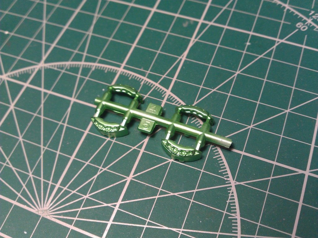

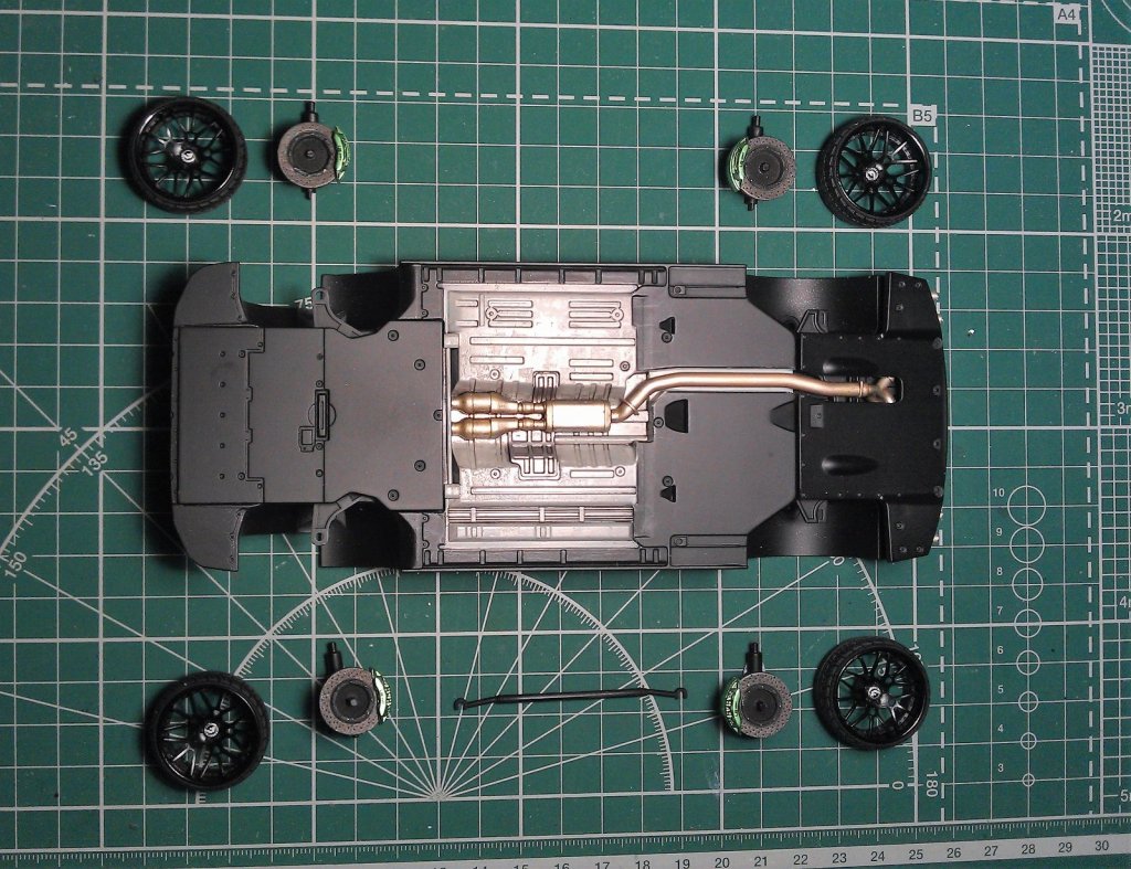

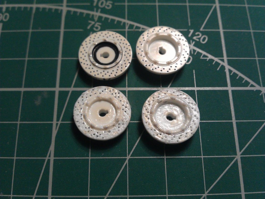

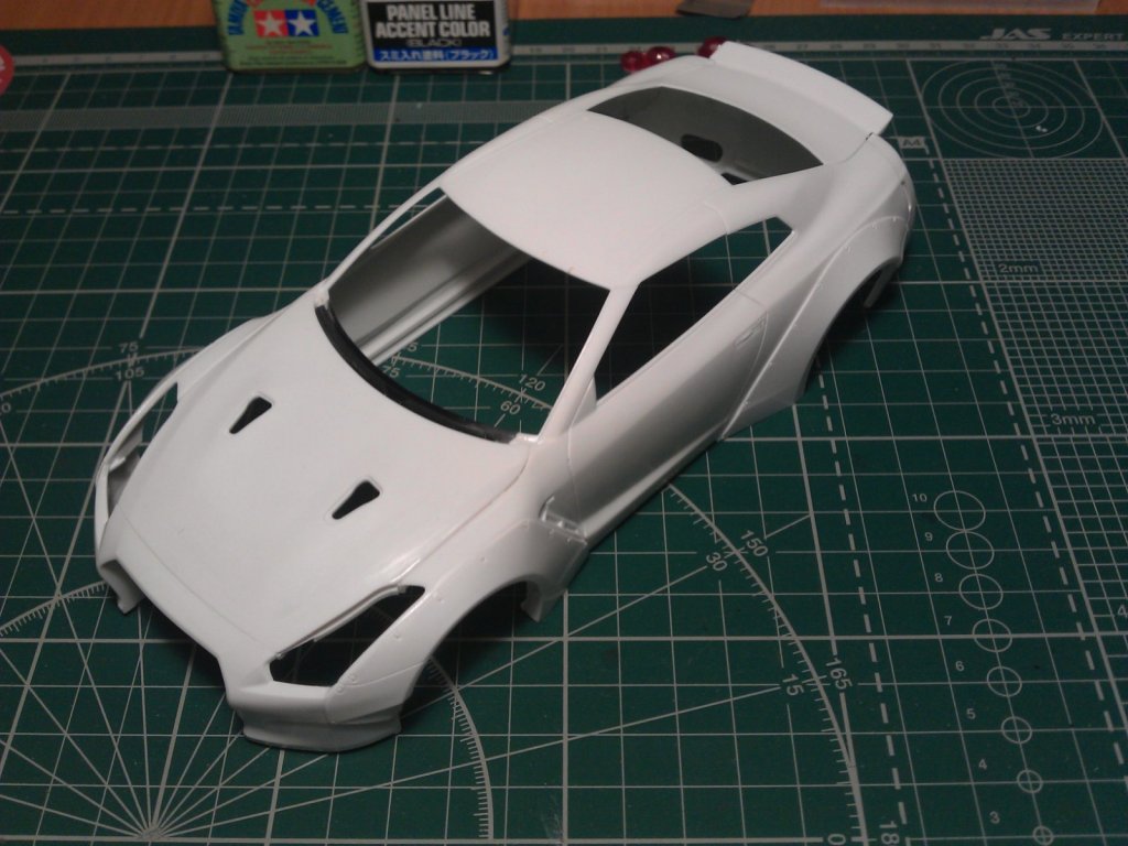

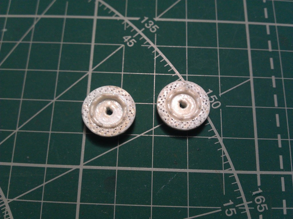

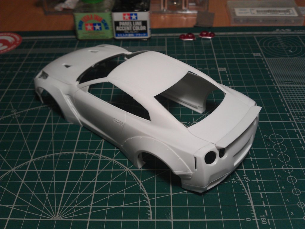

Популярный пост БОРЯН 1179 Опубликовано 9 Sep 2021, 20:17:39 Автор Популярный пост Жалоба Поделиться Опубликовано 9 Sep 2021, 20:17:39 (изменено) Это больше не обновление, а поделится неудачей. Которая постигла меня с тормозами. Решил снять хром с дисков тормозных. Ничего не предвещало беды. Все по отработанной схеме . Крот, пару минут, и диски без этого "игрушечного" хрома. Бери и крась. Но нет, Сережа решил попробовать новый метод. Уведенный в Youtube у одного муделиста. Как мы все знаем, под хромом есть лаковая подложка, которая придает деталям замыленность. Так вот, в этом видео человек кидает диски в разбавитель Mr.color thiner. После чего этот слой лака сходит пленкой. Ок. повторяем. Итог: Хорошо додумался только 2 диска кинуть. Я грешу на то ,что я взял не оригинальный разбавитель. А аналог от авроры. Вот теперь думаю, как быть с бедою этой. Если кто может выручить дисками из травла, знаю, что для данного авто есть в наборах от HD 2 варианта дисков. Или похожими из других наборов Буду премного благодарен. Ну и что бы не совсем грустная тема получалась . Поработал над кузовом. Собрал весь обвес воедино, прорезал расшивку. И покрасил ходовку . Эта самая простая ходовая которую мне приходилось собирать, без доработок. Днище в процессе маскировки выхлопа. Изменено 9 Sep 2021, 20:26:16 пользователем БОРЯН 8 Ссылка на сообщение Поделиться на другие сайты
VolDziu 314 Опубликовано 10 Sep 2021, 02:07:46 Жалоба Поделиться Опубликовано 10 Sep 2021, 02:07:46 5 hours ago, БОРЯН said: человек кидает диски в разбавитель Mr.color thiner. Я иногда кидаю в тамиевский разбавитель лака - он пластик не трогает. В гунзовский пока не пробовал… теперь не буду. Спасибо что поделился опытом! Ссылка на сообщение Поделиться на другие сайты
Andrey Labuzov 6544 Опубликовано 10 Sep 2021, 04:45:39 Жалоба Поделиться Опубликовано 10 Sep 2021, 04:45:39 2 часа назад, VolDziu сказал: В гунзовский пока не пробовал… теперь не буду. Так Сергей же написал, что кинул не в ганзовский, а в Аврору. А они, видимо, используют более агрессивную химию. Ссылка на сообщение Поделиться на другие сайты
PETERSON 10180 Опубликовано 10 Sep 2021, 05:56:59 Жалоба Поделиться Опубликовано 10 Sep 2021, 05:56:59 9 часов назад, БОРЯН сказал: Сережа решил попробовать новый метод. А на кошке не догадался попробовать? У тебя ведь наверняка остались литники. Я лаковую подложку всю жизнь удаляю в тормозухе - ни одной осечки. Ссылка на сообщение Поделиться на другие сайты
oleglorenz 3086 Опубликовано 10 Sep 2021, 07:10:40 Жалоба Поделиться Опубликовано 10 Sep 2021, 07:10:40 тамиевский разбавитель лака lacquer thinner тоже трогает пластик. я им шагрень иногда делаю. Все они трогают пластик. для себя я открыл метоксипропанол. Ну как открыл - прочитал состав ревелловского очистителя для аэрографов, который 500мл в железной банке. И беру чистое средство в 3л канистрах. Да, на нем написано что это очиститель эмалей, но как раз эмаль он с напрягом смывает )) я мою кисточки от эмали в уайт спирите. Использую это средство уж 4 года точно. Что делаю: - Промываю аэрограф от любой краски (кроме эмали) - смываю лаковую подложку под фабричным хромом - чищу неудачно окрашенные кузова зубной щеткой, даже остывшый 2к лак. - иногда разбавляю акрил и лаковую краску (C series, LP) и делаю это все не жалея расхода. Ну а по теме - диски без суппортов, и это хорошо. Их можно отскратчбилдить из пластика, не слишком они сложные. 3 Ссылка на сообщение Поделиться на другие сайты
БОРЯН 1179 Опубликовано 10 Sep 2021, 10:09:00 Автор Жалоба Поделиться Опубликовано 10 Sep 2021, 10:09:00 4 часа назад, PETERSON сказал: А на кошке не догадался попробовать? У тебя ведь наверняка остались литники. Ну скажем так. Я даже не думал про это, ибо был уверен в результате, без последствий, от увиденного. Отрицательный результат, тоже результат.))) Про тормозуху все знают, это понятно. 2 часа назад, oleglorenz сказал: Их можно отскратчбилдить из пластика, не слишком они сложные. Сложность тут только в одном, насверлить перфорацию. Либо на всех 4х снести ее нафиг, оставив голые диски без всяких насечек. Ссылка на сообщение Поделиться на другие сайты
John Wick 4098 Опубликовано 10 Sep 2021, 12:47:46 Жалоба Поделиться Опубликовано 10 Sep 2021, 12:47:46 2 hours ago, БОРЯН said: Сложность тут только в одном, насверлить перфорацию. Либо на всех 4х снести ее нафиг, оставив голые диски без всяких насечек. Такие не подойдут? https://i-modelist.ru/goods/220/161/1377/33077.html Ссылка на сообщение Поделиться на другие сайты
VolDziu 314 Опубликовано 10 Sep 2021, 14:09:44 Жалоба Поделиться Опубликовано 10 Sep 2021, 14:09:44 9 hours ago, Andrey Labuzov said: 12 hours ago, VolDziu said: Так Сергей же написал, что кинул не в ганзовский, а в Аврору. Точно, невнимательно прочитал, спасибо! Ссылка на сообщение Поделиться на другие сайты
БОРЯН 1179 Опубликовано 10 Sep 2021, 17:05:11 Автор Жалоба Поделиться Опубликовано 10 Sep 2021, 17:05:11 @John Wick в модели они 15мм, тут 14мм. В принципе, должны подойти. Но, отдавать почти тысячу рублей чет меня жаба пока душит. Ссылка на сообщение Поделиться на другие сайты
IvanNov 648 Опубликовано 14 Sep 2021, 08:41:05 Жалоба Поделиться Опубликовано 14 Sep 2021, 08:41:05 Я шуманитом смывал хром на дисках для данной модели. Пластик пожелтел немного, а так без видимых дефектов. Ссылка на сообщение Поделиться на другие сайты
John Wick 4098 Опубликовано 14 Sep 2021, 10:54:43 Жалоба Поделиться Опубликовано 14 Sep 2021, 10:54:43 2 hours ago, IvanNov said: Я шуманитом смывал хром на дисках для данной модели. Пластик пожелтел немного, а так без видимых дефектов. Дело не в хроме, после смытия остаётся желтый лак (часть технологического процесса) вот его и пытались смыть растворителем. Ссылка на сообщение Поделиться на другие сайты

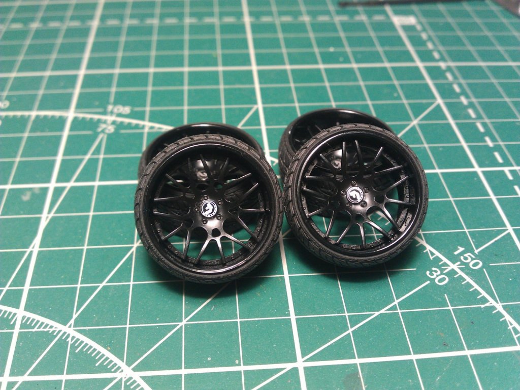

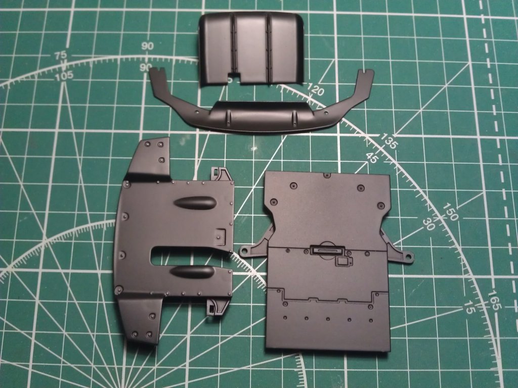

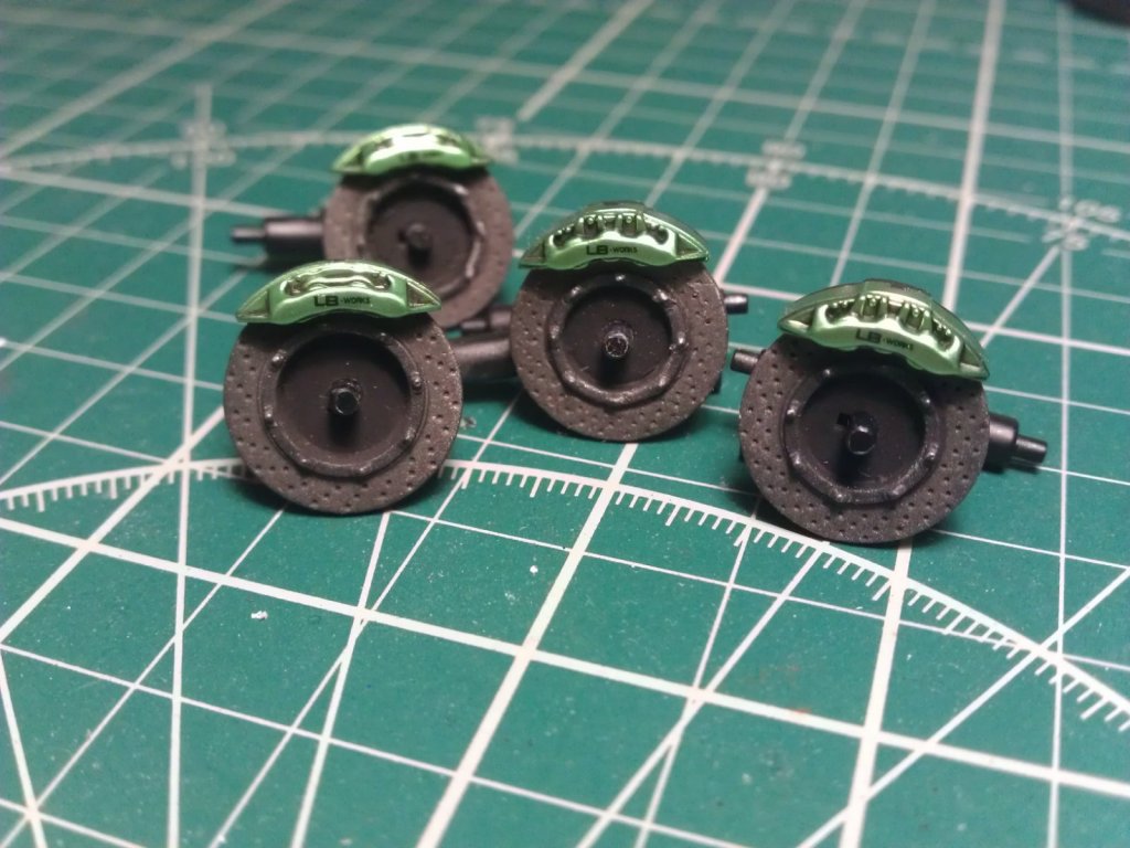

Популярный пост БОРЯН 1179 Опубликовано 14 Sep 2021, 11:31:34 Автор Популярный пост Жалоба Поделиться Опубликовано 14 Sep 2021, 11:31:34 Решил сильно не заморачиваться с дисками, и покрасить их под карбон керамику. Ну и поработал с днищем. В целом результатом больше доволен, чем нет. Итог: 18 Ссылка на сообщение Поделиться на другие сайты
RBPencil 2655 Опубликовано 14 Sep 2021, 18:44:21 Жалоба Поделиться Опубликовано 14 Sep 2021, 18:44:21 Диски хороши... Ссылка на сообщение Поделиться на другие сайты
БОРЯН 1179 Опубликовано 15 Sep 2021, 08:44:10 Автор Жалоба Поделиться Опубликовано 15 Sep 2021, 08:44:10 Колесные да, мне тоже понравилось. )))) Ссылка на сообщение Поделиться на другие сайты

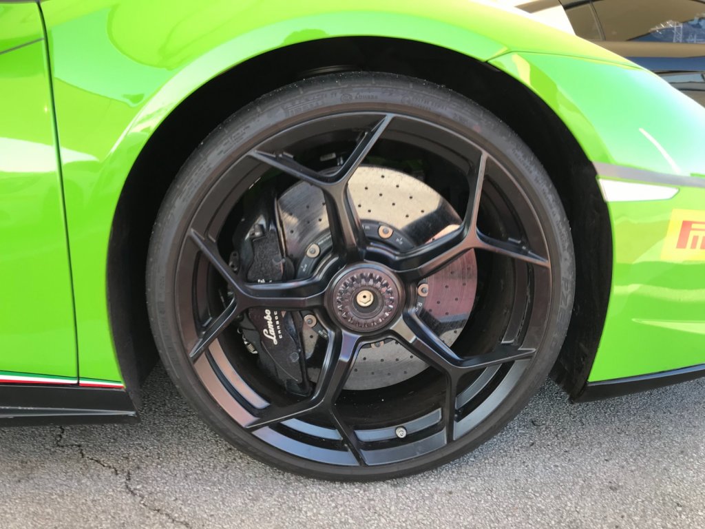

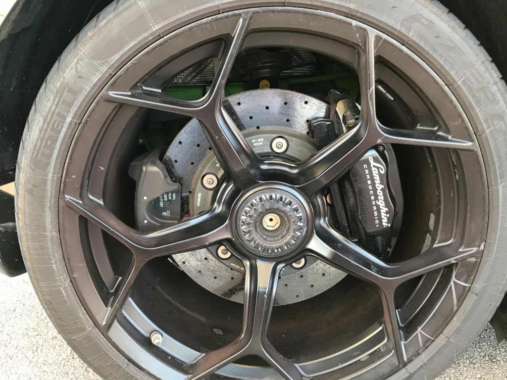

IvanNov 648 Опубликовано 18 Sep 2021, 07:39:32 Жалоба Поделиться Опубликовано 18 Sep 2021, 07:39:32 С тормозами можно было через чулок напылить немного матового серого, чтобы попытаться имитировать структуру карбон- керамического диска. Хотя, их и не будет особо видно. Приложу результат своего эксперимента. Ссылка на сообщение Поделиться на другие сайты
Популярный пост John Wick 4098 Опубликовано 18 Sep 2021, 08:52:44 Популярный пост Жалоба Поделиться Опубликовано 18 Sep 2021, 08:52:44 1 hour ago, IvanNov said: С тормозами можно было через чулок напылить немного матового серого, чтобы попытаться имитировать структуру карбон- керамического диска. Хотя, их и не будет особо видно. Карбоновые тормозные диски матовые только с завода, после эксплуатации, они приобретают вид старого зеркала. 7 Ссылка на сообщение Поделиться на другие сайты
IvanNov 648 Опубликовано 6 Oct 2021, 13:15:52 Жалоба Поделиться Опубликовано 6 Oct 2021, 13:15:52 В 18.09.2021 в 11:52, John Wick сказал: Карбоновые тормозные диски матовые только с завода, после эксплуатации, они приобретают вид старого зеркала. Ну, это пример фото уже активно эксплуатированных дисков. Есть и др варианты. Ссылка на сообщение Поделиться на другие сайты
