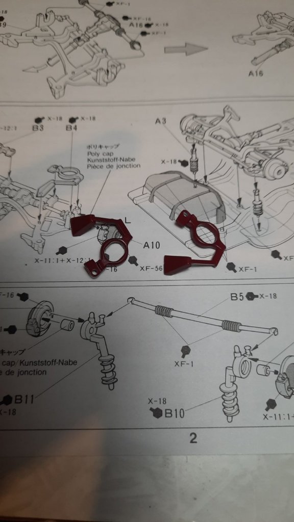

boxer 1036 Опубликовано 2 Nov 2021, 12:35:13 Жалоба Поделиться Опубликовано 2 Nov 2021, 12:35:13 21 час назад, IvanNov сказал: болтики соединения карданного вала Не знаю как там у гоночно-спортивных машин, но на гражданских там нет болтиков,.. Ссылка на сообщение Поделиться на другие сайты
IvanNov 648 Опубликовано 2 Nov 2021, 13:08:08 Автор Жалоба Поделиться Опубликовано 2 Nov 2021, 13:08:08 30 минут назад, boxer сказал: Не знаю как там у гоночно-спортивных машин, но на гражданских там нет болтиков,.. На самом деле? А я подумал, что эти "ушки" прямо под крепёж. Даже не удостоверился в этом. Мой просчёт. Оставлю так, наверное. Ссылка на сообщение Поделиться на другие сайты
boxer 1036 Опубликовано 2 Nov 2021, 13:38:31 Жалоба Поделиться Опубликовано 2 Nov 2021, 13:38:31 28 минут назад, IvanNov сказал: ушки Ушки - вполне может быть, тут же не жесткий мост, а на приводах,.. Я то имел ввиду крестовины: Ссылка на сообщение Поделиться на другие сайты
IvanNov 648 Опубликовано 2 Nov 2021, 15:04:49 Автор Жалоба Поделиться Опубликовано 2 Nov 2021, 15:04:49 1 час назад, boxer сказал: Ушки - вполне может быть, тут же не жесткий мост, а на приводах,.. Я то имел ввиду крестовины: А, в этой части. Понял о чём речь. Ссылка на сообщение Поделиться на другие сайты
PETERSON 10184 Опубликовано 2 Nov 2021, 20:16:04 Жалоба Поделиться Опубликовано 2 Nov 2021, 20:16:04 Всё правильно говорит Алексей @boxer, крестовины на карданных валах легковых автомобилей фиксируются стопорными кольцами, которых практически не видно. https://baza.drom.ru/krasnoyarsk/sell_spare_parts/kardan-s13-silvia-180sx-200sx-zadnjaja-chast-95971366.html Ссылка на сообщение Поделиться на другие сайты
IvanNov 648 Опубликовано 3 Nov 2021, 05:33:28 Автор Жалоба Поделиться Опубликовано 3 Nov 2021, 05:33:28 9 часов назад, PETERSON сказал: Всё правильно говорит Алексей @boxer, крестовины на карданных валах легковых автомобилей фиксируются стопорными кольцами, которых практически не видно. https://baza.drom.ru/krasnoyarsk/sell_spare_parts/kardan-s13-silvia-180sx-200sx-zadnjaja-chast-95971366.html Теперь понятно. Спасибо за пояснение. Таких технических подробностей не знал. Ссылка на сообщение Поделиться на другие сайты

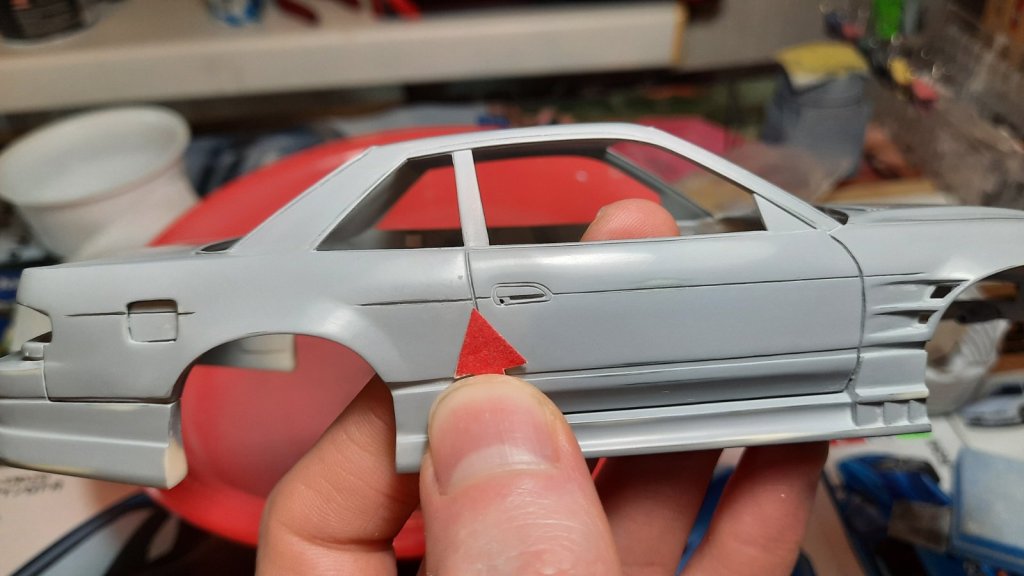

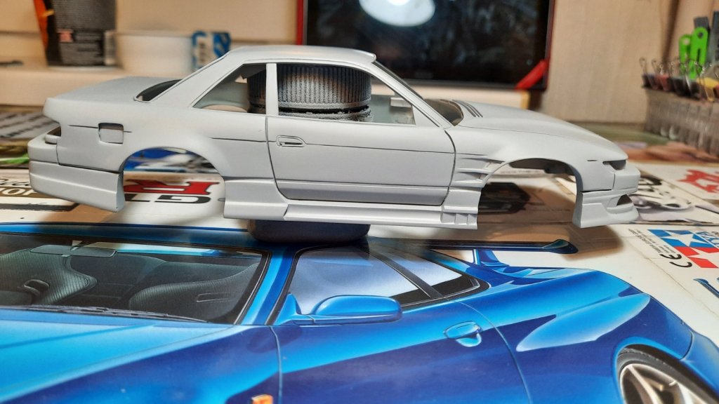

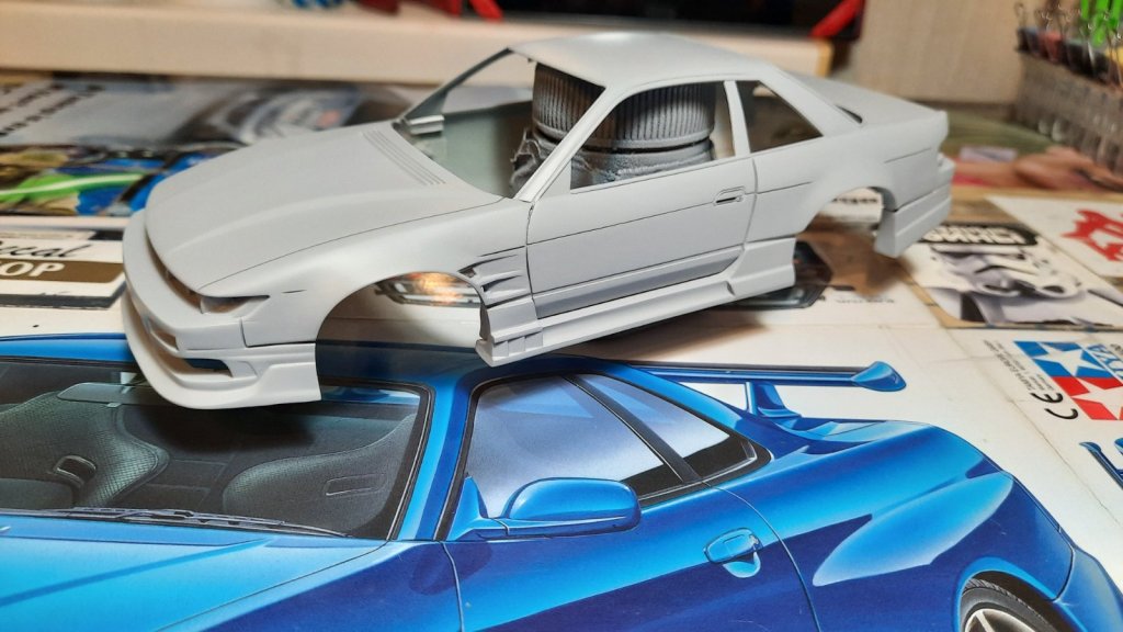

Популярный пост IvanNov 648 Опубликовано 7 Nov 2021, 13:49:44 Автор Популярный пост Жалоба Поделиться Опубликовано 7 Nov 2021, 13:49:44 Доброго вечера любителям моделизма. Постепенно перехожу на микрообновления, надеюсь, что они будут скоротечны. Автомобиль всё ещё находится на этапе грунта. Произведено повторное укрытие кузова грунтом. - --- Получилось покачественнее нанести материал с минимумом артефактов. Но всё же некоторые моменты мне не особо понравились и решено было их исправить. 1) немного неточно сделал верхнюю кузовную бортовую линию в зоне накладки заднего крыла. Смоделировал это место 2к шпаклей и восстановил линию. Вторым моментом оказалась утяжина в области уголка оконного уплотнителя. Уже зашпатлёвано. С этим местом работы идут по 3 кругу, т.к. последний раз после шлифовки, выделяя расшивку уплотнителя проткнул стойку насквозь. В итоге усилил изнутри салфеткой пропитанной клеем и сверху нанёс 2 к шпакли. Надеюсь, что этого будет достаточно, чтобы восстановить ровность этой зоны. Ну, и по мере оаботы со шпатлёвкой нанёс её в области, которые по сути будут закрыты накладками и диффузорами и выровнил их. - На данный момент большим поделиться не могу. Впереди ещё локальное нанесение грунта и очень надеюсь, что смогу нанести подложку под основной цвет и поделиться этим этапом. 10 Ссылка на сообщение Поделиться на другие сайты

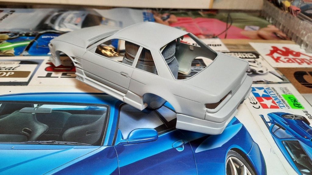

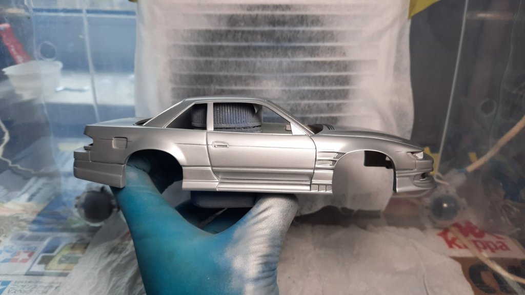

Популярный пост IvanNov 648 Опубликовано 13 Nov 2021, 15:02:31 Автор Популярный пост Жалоба Поделиться Опубликовано 13 Nov 2021, 15:02:31 (изменено) Доброго вечера любителям моделизма. Хочу поделиться очередным обновлением данной темы. Сначала повествование по кузовным работам. Исправил дефекты ранних этапов. Нанёс подложку серого цвета на весь кузов. - - - - - - Затем, опираясь на раскладку ливреи, я понял, что передняя часть кузова имеет бежевый цвет, а задняя чёрный приблизительно подсчитал, что чёрный цвет должен начинаться с середины задней арки и полностью покрывать багажник и корму. Чёрный цвет я не успел нанести. Долго боролся с бежевым. Очень влипчивая оказалась краска, особенно для мусоринок и др. артефактов. Бежевый цвет сначала сопоставил на ложке с участком декали. В принципе, почти попал по цвету, но преимущественно бежевый цвет в декалях имеет очень ограниченный участок и, полагаю, что разнотон будет не так сильно ощутим. Т.к. обвес очень рельефный и имеет очень большое количество геометрических граней, то есть опасение, что декали не получится нанести сплошником. Стратегически я планирую сначала укрыть большие плоскости декалями, а переднюю часть и корму окрасить в нужные цвета и локально дополнить стилистическим орнаментом. Понимаю, что сложно воспринять сейчас ход моих мыслей, когда нет раскладки декалей, но пошагово прогрессом постараюсь поделиться. Итак передняя часть в бежевом. Сверху ещё будет слой цвета,т.к. пришлось зашлифовать мусор. На крыше и бортах это закроется декалями, а вот спереди будут открытые участки. - - - - Очень сложен оказался в нанесении это кремовый цвет, но надеюсь, что будет выглядеть неплохо. Следующим этапом решил протестировать декаль на переносимость лака. Результат нанесения Mr.Hobby, стравленного из баллона. Сначала всё было хорошо, но через несколько часов декаль "замёрзла" и скукожидась. Полагаю, что сильно перелил, а может и нет. Если есть какие- то предложения по лаку, то буду признателен. Окрасить диски в "петушиные" цвета рука не поднялась, поэтому выбрал пока что матовый алюминий. Болты крепления окрасил в синий цвет. Вид крепежа и диска. Покрасил также некоторые детали подвески. Рычаги. "Кккрасный- это значит красивый" Ну, у нас - это значит спортивный. 😄 Добавил имитацию хомутов пыльников рулевой тяги. Деталь передней подвески. Деталь задней подвески. Часть редуктора и приводов окрасил по инструкции. Изменил ранее ошибочно вмонтированные болты на имитацию "шпильки" карданного вала. - На данном этапе пока что всё. Далее по плану- нанесение дополнительного слоя цвета на переднюю часть, окрас задней зоны в чёрный, нанесение слоя лака на кузов до декалей - перестраховка для больших декалей, чтобы минимизировать вероятность некачественной их приварки и потом уже этап нанесения самих декалей. Изменено 13 Nov 2021, 15:21:28 пользователем IvanNov 14 Ссылка на сообщение Поделиться на другие сайты

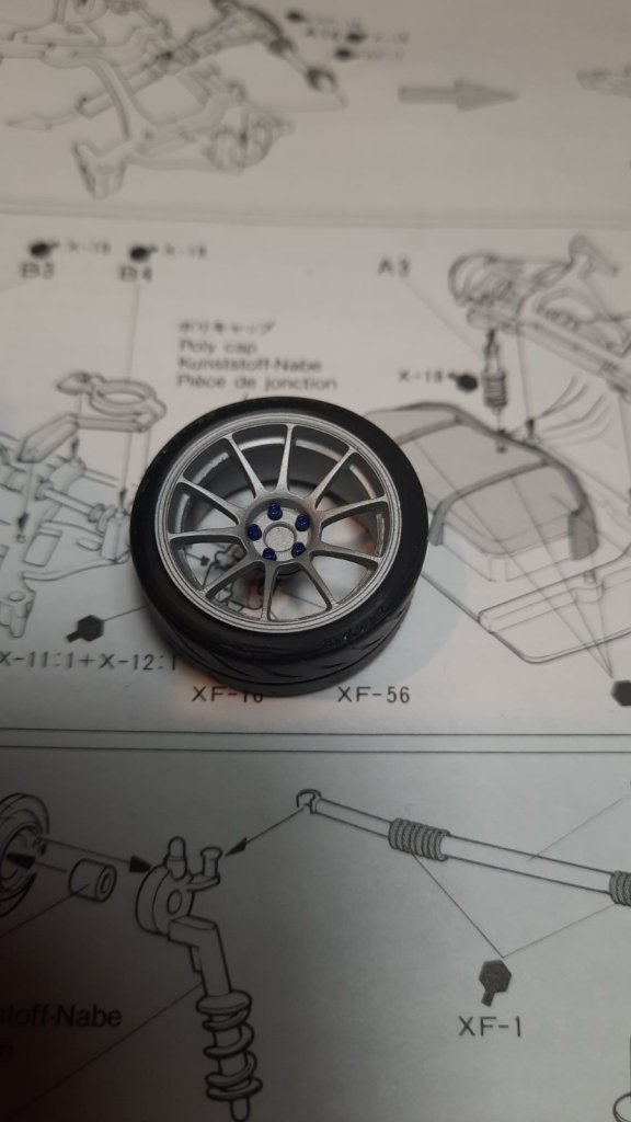

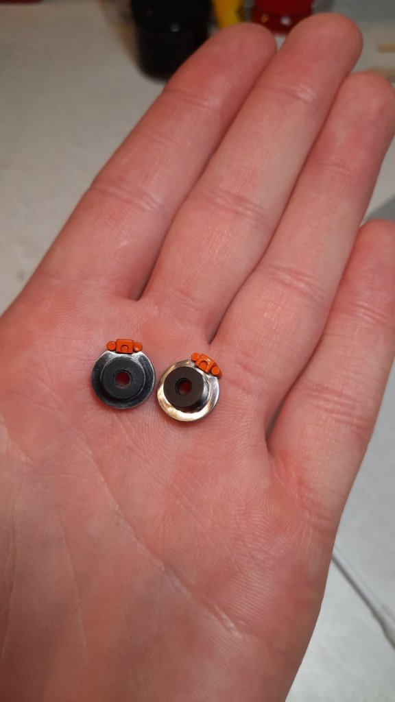

Популярный пост IvanNov 648 Опубликовано 16 Nov 2021, 19:10:57 Автор Популярный пост Жалоба Поделиться Опубликовано 16 Nov 2021, 19:10:57 (изменено) Привет всем. Сегодня коротенько, т.к. особо не успел ничего глобального сделать. Итак. Собрал тормозную систему на заднюю ось. При монтаже немного деформировал псевдотравление, но выглядит лучше, чем краска, на мой взгляд. За колёсным диском смотрится поинтереснее. - Немножко детализировал стойки. Окрасил пружину в красный цвет. Имитировал шток фольгой. Добавил декаль с надписью "Что- то там... R" для имитации логотима производителя компонентов подвески. Если есть литера "R" - значит спортивное и подходит 😁. Декаль "производителя" реализована в 2 "этажа". Первый - это кусочек белого номерного знака, а сверху нанесена декаль от комплекта дисков (обычно на центральной заглушке представлено подобное). Верно будет подмечено, что стойки не будет видно. Но мы же строим спортивный авто, значит какие- то отличительные признаки от стока быть должны, хоть они и просто формальны. 😅 - Также повторно нанёс бежевый цвет на кузов, снова влипло всякого. Исправлю это момент. И окрасил заднюю часть в чёрный цвет, как этого предполагает цветосхема будущей ливреи. -- - Пока что на этом всё. До нового канала связи. 🙂 И не болейте там 😷. Изменено 16 Nov 2021, 19:17:10 пользователем IvanNov 12 Ссылка на сообщение Поделиться на другие сайты
oleglorenz 3086 Опубликовано 17 Nov 2021, 01:25:41 Жалоба Поделиться Опубликовано 17 Nov 2021, 01:25:41 спасибо, не будем болеть !) Тормозные диски такие барби-сайз смотрятся, по сравнению с катками Ссылка на сообщение Поделиться на другие сайты
IvanNov 648 Опубликовано 17 Nov 2021, 01:36:35 Автор Жалоба Поделиться Опубликовано 17 Nov 2021, 01:36:35 9 минут назад, oleglorenz сказал: спасибо, не будем болеть !) Тормозные диски такие барби-сайз смотрятся, по сравнению с катками Блин, ну, стоковые да, маловаты. Есть от Моделера комплект, но там все тормозные диски одинакового диаметра, по этому решил их не применять. Ссылка на сообщение Поделиться на другие сайты
PETERSON 10184 Опубликовано 17 Nov 2021, 10:13:52 Жалоба Поделиться Опубликовано 17 Nov 2021, 10:13:52 8 часов назад, IvanNov сказал: но там все тормозные диски одинакового диаметра, по этому решил их не применять Ну и зря! Ты же не сток строишь. В тюнинге установка одинаковых тормозов по кругу нормальное явление. Лично я собираюсь поступить именно так. Вот Ниссан Скайлайн, примерно как я собираю. Фотка мелковата, но тем не менее хорошо видно, что все тормоза одинаковые. Ссылка на сообщение Поделиться на другие сайты
IvanNov 648 Опубликовано 17 Nov 2021, 15:44:06 Автор Жалоба Поделиться Опубликовано 17 Nov 2021, 15:44:06 5 часов назад, PETERSON сказал: Ну и зря! Ты же не сток строишь. В тюнинге установка одинаковых тормозов по кругу нормальное явление. Лично я собираюсь поступить именно так. Вот Ниссан Скайлайн, примерно как я собираю. Фотка мелковата, но тем не менее хорошо видно, что все тормоза одинаковые. Понятно. На такие решения ни разу не обращал внимания. Теперь буду иметь в виду. Ссылка на сообщение Поделиться на другие сайты

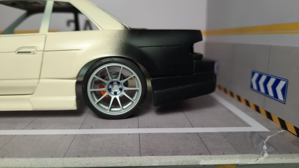

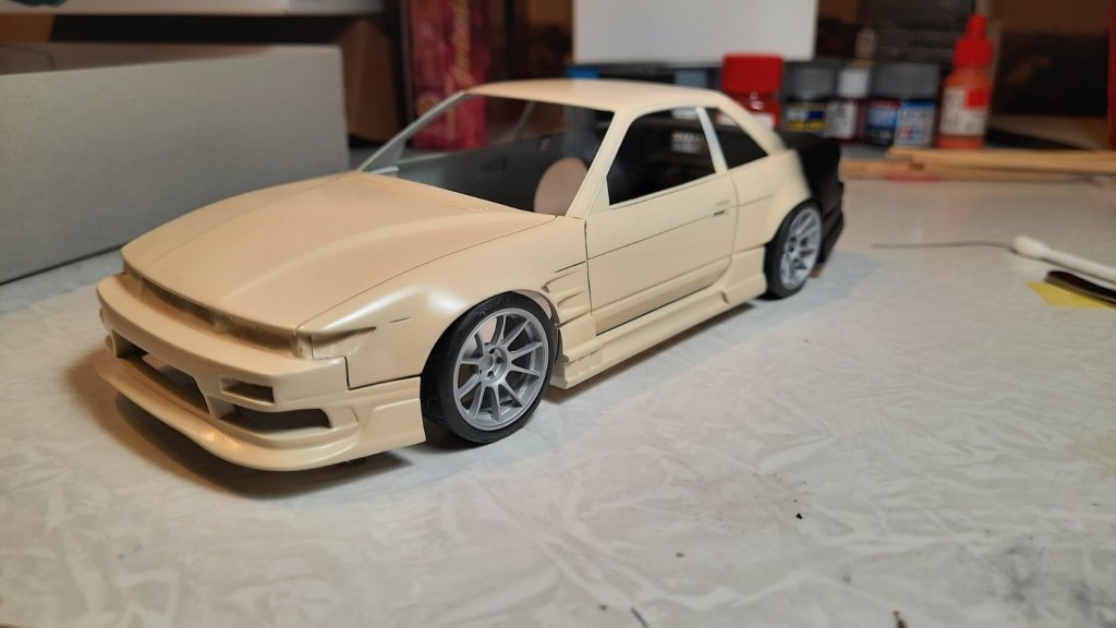

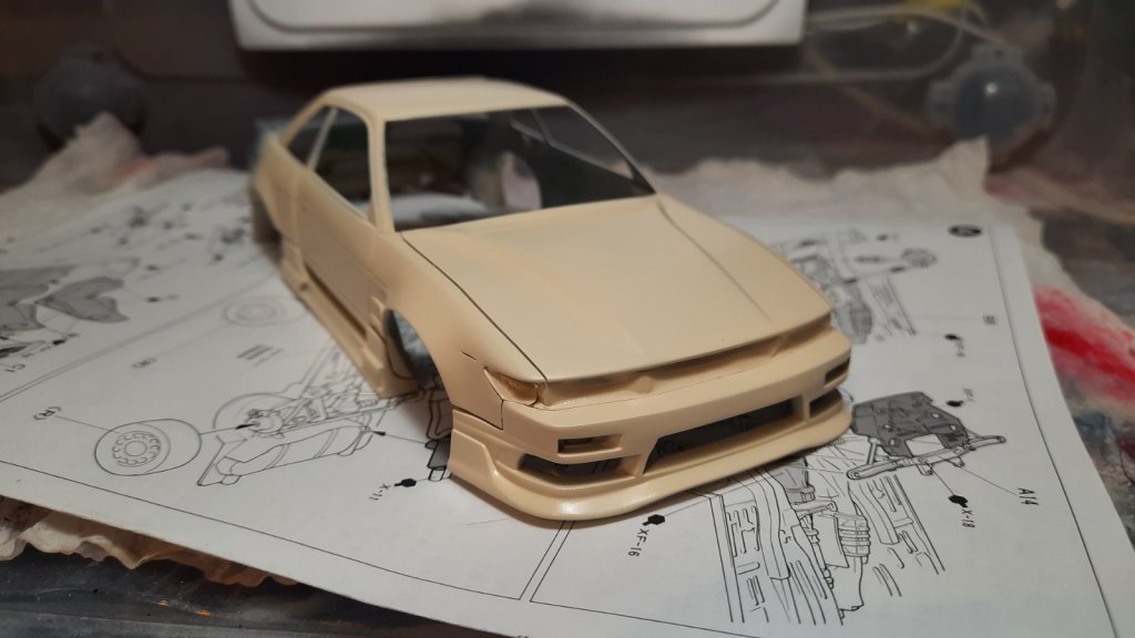

Популярный пост IvanNov 648 Опубликовано 29 Nov 2021, 14:51:23 Автор Популярный пост Жалоба Поделиться Опубликовано 29 Nov 2021, 14:51:23 Приветствую всех. Допустил пеперыв в постройке по причине отката изменений. Произошло отслоение краски от серой подложки. После снятия маски с фар краска сползла как плёнка, которой отклеивают реальные авто. Я подозреваю причину произошедшего. Скорее всего - это произошло по причине использования краски из немодельного ряда. Да, можете бросить в меня табурет, кирпич и др. предметы, т.к. поступок опрометчивый. Но я руководствовался при выборе цвета, такими параметрами, чтобы он сочетался с фрагментами будущей декали. Этот цвет наиболее подходил по оттенку и поэтому выбор пал на него. Само собой риски я осознавал и был готов к неожиданным результатам в процессе. - По итогу пришлось локально перекрасить передний бампер. Сменил тактику и покрасил фары в чёрный, чтобы после лака имитировать хром отражателей фар. - Также зацепил фрагмент подземной парковки с Али. Целым он не доехал до меня. Но склеил и вышло так. Приложу фото, как смотрится полноценные модели в данном фрагменте. Хотелось бы, чтобы он был побольше, чтобы можно было сделать фото поодаль. Либо наоборот, поменьше, чтобы умещался под прозрачный колпак. В нынешнем варианте имеем что- то промежуточное. - - Кроме того покрасил днище, почти по инструкции. Окрасил выпускной тракт. Покрасил интеркуллер. Собрал гидроручник от Decal Shop. Дно: Гидроручник и интеркуллер: Примерил ручник в интерьер. Сделал площадку по него. Предполагаю монтаж в штатное место. - Расскрасил сиденья и рулевое колесо. Пытался имитировать текстуру ткани. Вышло мелкозернисто. Попытался визуализировать на фото. Красные вставки сделал по причине того, что сиденья от Nismo, поэтому остановился на таком цветовом решении. Поработал с кривульками от ZoomOn. Декали на суппорта от Decal Shop. Выжал из данных дополнений что мог. Вид колеса в сборе в арках. - На данный момент нанёс на кузов лак, чтобы в следующем шаге нанести декали. Понимаю, что можно декали нанести прямо на краску и они будут держаться. Но в данном случае бежевая краска имеет нестабильные свойства и достаточна липкая в высохшем состоянии (проверено на ложке). Поэтому решил изолировать слой. Пока на этом всё. Спасибо за внимание До следующего канала связи. 9 Ссылка на сообщение Поделиться на другие сайты

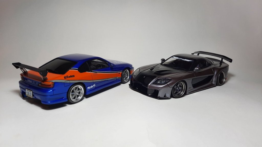

4auka 2808 Опубликовано 29 Nov 2021, 14:54:53 Жалоба Поделиться Опубликовано 29 Nov 2021, 14:54:53 Огооооо модели какие имеются. Это собственная сборка? А почему в галерее нет? Цэж Токийский дрифт во всей красе!!! Ссылка на сообщение Поделиться на другие сайты

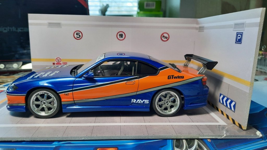

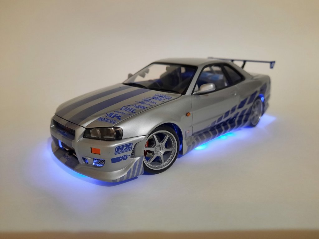

Популярный пост IvanNov 648 Опубликовано 29 Nov 2021, 15:48:30 Автор Популярный пост Жалоба Поделиться Опубликовано 29 Nov 2021, 15:48:30 46 минут назад, 4auka сказал: Огооооо модели какие имеются. Это собственная сборка? А почему в галерее нет? Цэж Токийский дрифт во всей красе!!! Да, сам строил. Я процесс подробно в группе Your Scale ВК осуществлял. Если есть интерес конечно могу в галерею выложить. Скай вообще ещё вот такое имеет. - Почти всё в нём реализовал, что нашёл по информации. А у Сильвии ечть ещё и "подружка". Жаль, что RX-7 не из фильма строил. - 10 Ссылка на сообщение Поделиться на другие сайты
boxer 1036 Опубликовано 29 Nov 2021, 16:27:33 Жалоба Поделиться Опубликовано 29 Nov 2021, 16:27:33 Красота! Заливай всех в готовые 1 час назад, IvanNov сказал: бежевая краска имеет нестабильные свойства и достаточна липкая в высохшем состоянии (проверено на ложке). Поэтому решил изолировать слой. Что-то я волнуюсь за это решение,.. под лаком она будет ещё дольше сохнуть, да и лак за неё не будет держаться,.. Ссылка на сообщение Поделиться на другие сайты
John Wick 4105 Опубликовано 29 Nov 2021, 17:28:52 Жалоба Поделиться Опубликовано 29 Nov 2021, 17:28:52 2 hours ago, IvanNov said: использования краски из немодельного ряда Что за краска? Она не 2К случаем? Ссылка на сообщение Поделиться на другие сайты
IvanNov 648 Опубликовано 29 Nov 2021, 18:45:16 Автор Жалоба Поделиться Опубликовано 29 Nov 2021, 18:45:16 2 часа назад, boxer сказал: Красота! Заливай всех в готовые Что-то я волнуюсь за это решение,.. под лаком она будет ещё дольше сохнуть, да и лак за неё не будет держаться,.. Краска бытовая Ultima в баллоне. Цвет: " слоновая кость. Я ещё подозреваю, что она начала слезать из- за того, что подложку не заматировал. Была слишком гладкая и сверху я напылял бежевый цвет. А во второй раз уже поуверенее наносил, чтобы не сухим слоем было. На ложке протестировал с лаком вместе. Притензий нет пока что. 1 час назад, John Wick сказал: Что за краска? Она не 2К случаем? Краска бытовая Ultima. 2 часа назад, boxer сказал: Красота! Заливай всех в готовые Что-то я волнуюсь за это решение,.. под лаком она будет ещё дольше сохнуть, да и лак за неё не будет держаться,.. Форсажные модели добавлю в альбом тогда. Ссылка на сообщение Поделиться на другие сайты
4auka 2808 Опубликовано 29 Nov 2021, 18:55:34 Жалоба Поделиться Опубликовано 29 Nov 2021, 18:55:34 (изменено) Разве Рыкса не из Токийского? Та была рыжей, у этой цвет другой, а обвес по-моему тот самый! Изменено 29 Nov 2021, 18:55:47 пользователем 4auka Ссылка на сообщение Поделиться на другие сайты
IvanNov 648 Опубликовано 29 Nov 2021, 19:13:46 Автор Жалоба Поделиться Опубликовано 29 Nov 2021, 19:13:46 10 минут назад, 4auka сказал: Разве Рыкса не из Токийского? Та была рыжей, у этой цвет другой, а обвес по-моему тот самый! Да. Всё верно. Просто я строил RX 7 Veilside по прототипу, который меня зацепил. Я его встретил в интернете. И это была первая модель из так сказать Форсажной линии. А из фильма я не стал строить авто, т.к. понимал, что не смогу воспроизвести тюнингованный интерьер пассажирской части торпедо и сабвуферы вместо задних сидений. Поэтому построил в другой расцветке в соответствии с прототипом из интернета. Вот тот самый прототип. И уже потом после Mona Lisa я пожалел, что не построил автомобиль Хана. - - - Ссылка на сообщение Поделиться на другие сайты
John Wick 4105 Опубликовано 29 Nov 2021, 20:54:53 Жалоба Поделиться Опубликовано 29 Nov 2021, 20:54:53 (изменено) 6 hours ago, IvanNov said: Приложу фото, как смотрится полноценные модели в данном фрагменте. Хотелось бы, чтобы он был побольше, чтобы можно было сделать фото поодаль. Вот этот момент мне тоже не понравился в этих боксах. 2 hours ago, IvanNov said: Краска бытовая Ultima. Посмотрел внимательно ВИП: кремовая краска наносилась на серую, что это была за краска? Возможно в этой подложке и кроется секрет нестабильного поведения. On 11/13/2021 at 6:02 PM, IvanNov said: Следующим этапом решил протестировать декаль на переносимость лака. Результат нанесения Mr.Hobby, стравленного из баллона. Сначала всё было хорошо, но через несколько часов декаль "замёрзла" и скукожидась. Полагаю, что сильно перелил, а может и нет. Если есть какие- то предложения по лаку, то буду признателен. Я подозреваю, что это несовместимость кремовой базы с лаком ганзы. На баллоне Ultima написанно, что это алкидная эмаль. У нее есть свои ограничения: https://kudo-paint.ru/blog/pravilnie-sochetania-materialov/ Я бы посоветовал, все же, поменять краску: либо намешать из Тамии или Мистера Хобби, либо сходить в малярку (купить маленькую баночку для подкраски). Похожий кремовый цвет получается из тамиевского баллона TS-7 (Racing White). Кстати, при строительстве Мона Лизы использовались сторонние декали? Изменено 29 Nov 2021, 20:59:28 пользователем John Wick Ссылка на сообщение Поделиться на другие сайты
