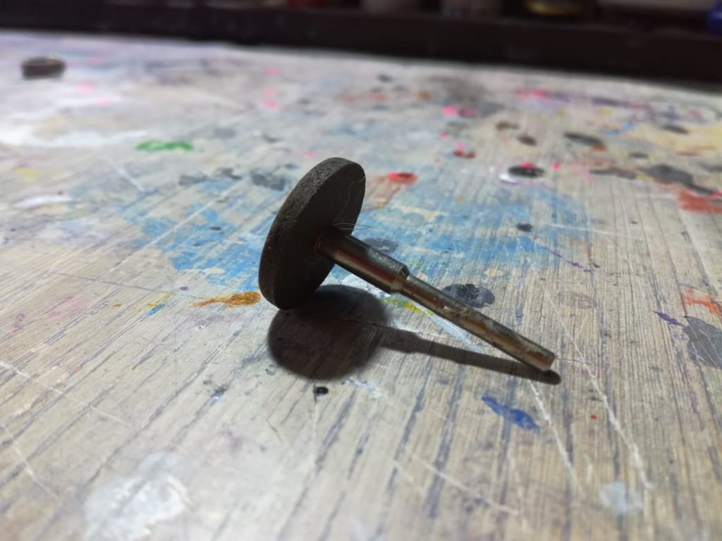

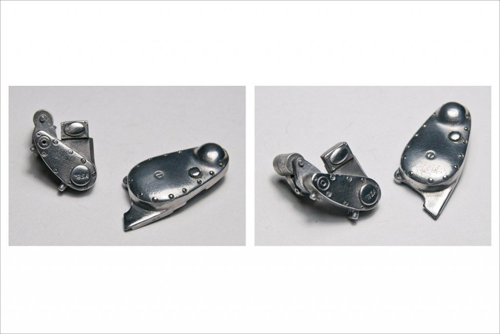

hibar 530 Опубликовано 30 Aug 2022, 03:31:17 Жалоба Поделиться Опубликовано 30 Aug 2022, 03:31:17 а почему бы взять и все эти каверны не залудить припоем. А потом жёстким шлифовальным диском для гравёра всё это вывести в гладкую поверхность Ссылка на сообщение Поделиться на другие сайты
Николай_ 5896 Опубликовано 30 Aug 2022, 06:13:21 Автор Жалоба Поделиться Опубликовано 30 Aug 2022, 06:13:21 Это прекрасное решение, засада только в том, что этим диском (да и другими) далеко не везде можно подлезть, складки местности и прочие впадины. Ну и любимые мною кромки отверстий, их чем потом восстанавливать? Михаил, например, использовал минифрезерный станок для выделения посадочных мест в крышке, но у меня такого нет и вряд ли будет. Все эти шкурения и дремления врукопашную я уже проходил, кустарщина сплошная и результат малоприятный. Зато будет в коллекции один неблестящий, для контрасту жызненного, так сказать. 3 Ссылка на сообщение Поделиться на другие сайты

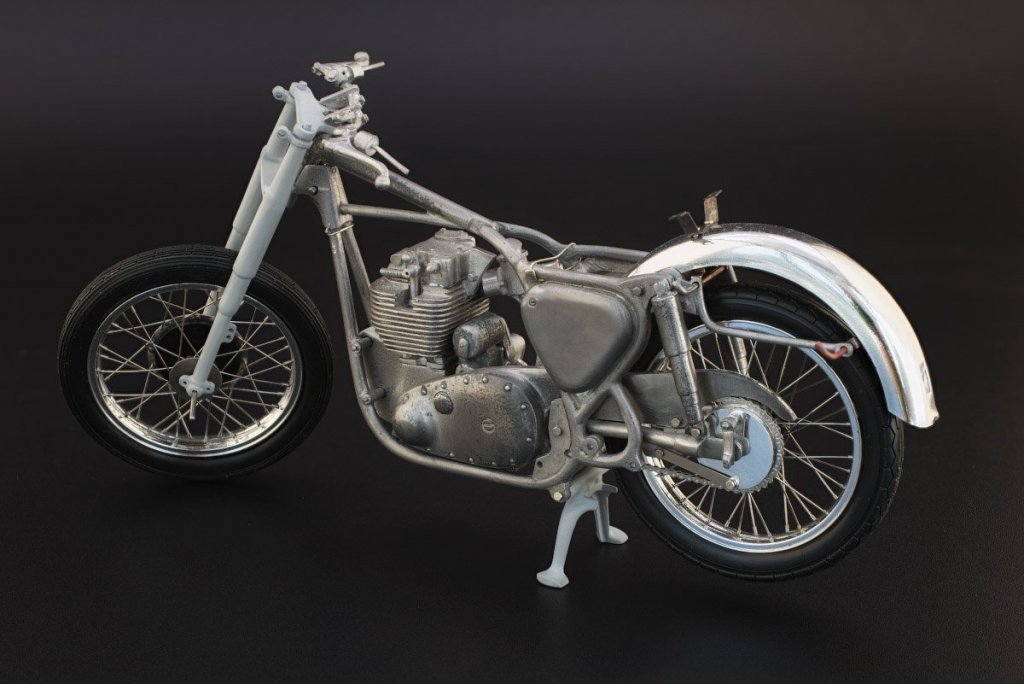

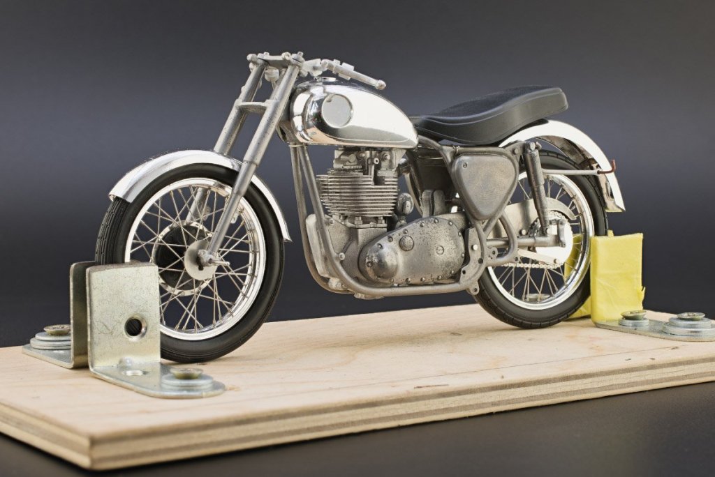

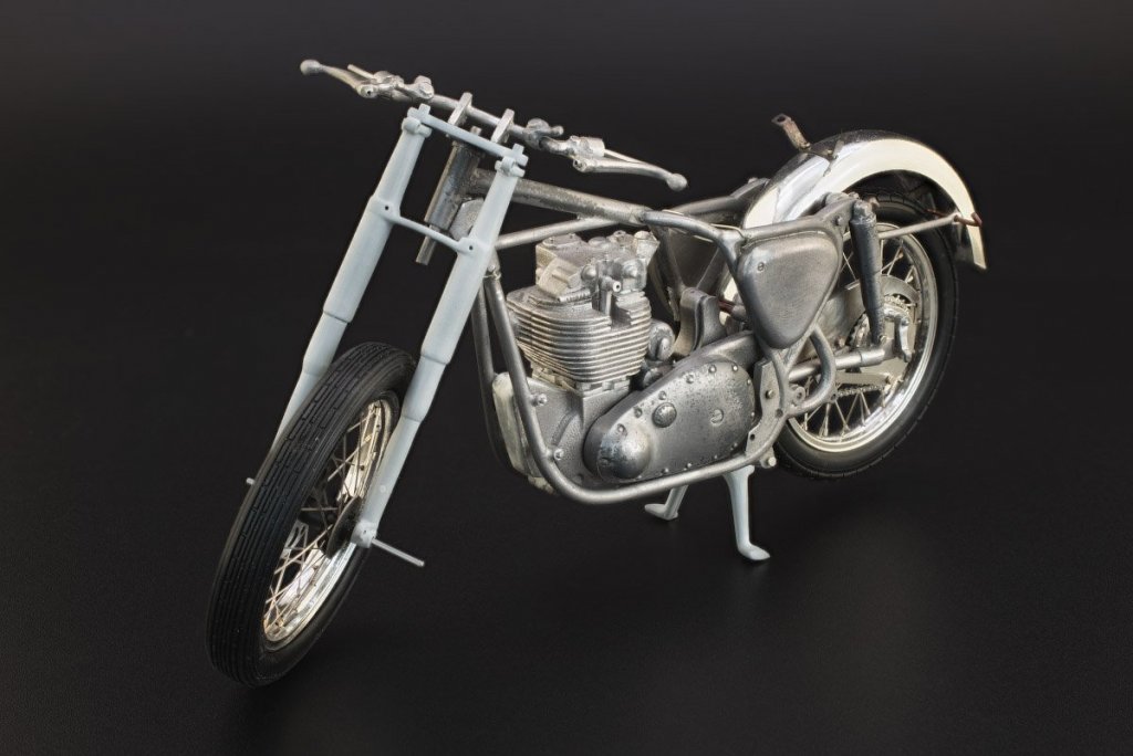

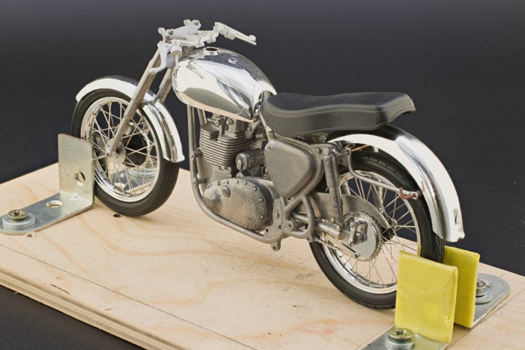

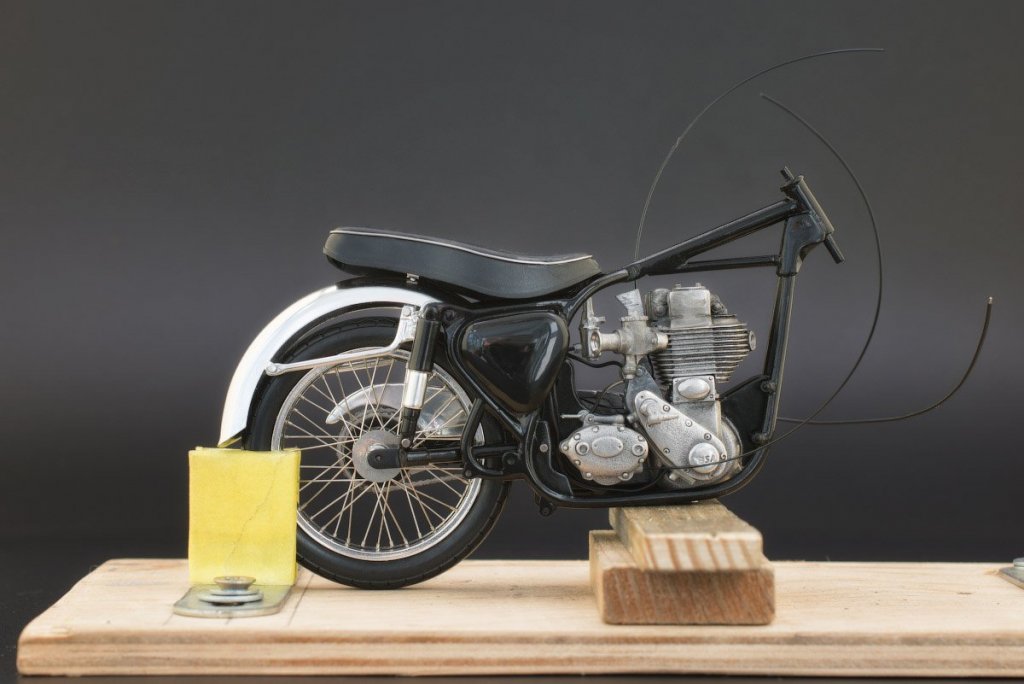

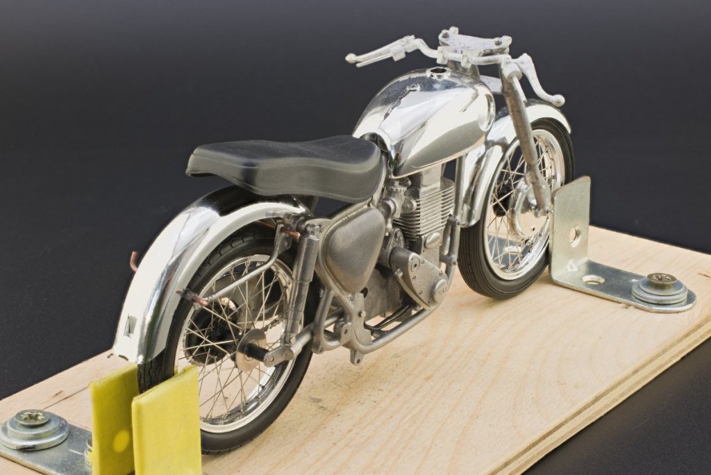

Популярный пост Николай_ 5896 Опубликовано 31 Aug 2022, 03:29:58 Автор Популярный пост Жалоба Поделиться Опубликовано 31 Aug 2022, 03:29:58 Доброе утро, страна! Продолжаем вести заметки из нашего сарая про затейные поделки. Собрал передние вилку, колесо, и даже примерил руль и бак. Руль обычно был установлен в нижних креплениях, а сверху просто кронштейн, но тут так. Передняя ступица тоже удивила, с левой стороны она какая-то нездоровая, и схема спиц на ней отличная от правой, хотя в жизни все проще. Верхний кронштейн двигателя (выделен тревожной зеленой стрелкой) висит в воздухе, почему-то не дали отдельной деталью. А еще обнаружил дыру (выделена тревожной красной стрелкой), там и вовсе должна быть пустота, надо будет сточить или залепить дыру. Висит в воздухе фланец карбюратора, конечно, его надо постараться, как-то теснее подружить с цилиндром. И ступенька в заднем кронштейне ни к чему, там такая вкладка была, ее надо будет выровнять по переднему краю и подточить. Так при разглядывании фотографий и вылезают всякие нестыковки и косяки. Передняя вилка тоже была вся рябая, конечно же, она подверглась шкурингу. Вообще, вилка и задние амортизаторы у меня всегда больше всех боли вызывают, так и хочется их проточить в станке, чтобы выделить грани. Все рано даже при самом аккуратном шкуринге грани на них замыливаются, а сами профили теряют цилиндричность. Это точно будет поделка. Папа Карло строгает полено: У, какой красивый мальчик получится... Нож соскочил, упс, девочка... Ой, без ног, но работящая... Эх, лягушка... Да хрен с ним, брелок. 17 Ссылка на сообщение Поделиться на другие сайты
John Wick 4105 Опубликовано 31 Aug 2022, 07:20:08 Жалоба Поделиться Опубликовано 31 Aug 2022, 07:20:08 Без краски мотоцикл выглядит как недавно найденный в сарае))) но выглядит хорошо!! Ссылка на сообщение Поделиться на другие сайты
Николай_ 5896 Опубликовано 31 Aug 2022, 07:23:40 Автор Жалоба Поделиться Опубликовано 31 Aug 2022, 07:23:40 Ну да, вот такой он, точно из сарая ) Ссылка на сообщение Поделиться на другие сайты
boxer 1036 Опубликовано 31 Aug 2022, 08:52:09 Жалоба Поделиться Опубликовано 31 Aug 2022, 08:52:09 Блин, рычаги тормоза и сцепления на руле, они реально такие толстые на оригинале? Их сечение больше чем у руля) Ссылка на сообщение Поделиться на другие сайты
Николай_ 5896 Опубликовано 31 Aug 2022, 08:56:32 Автор Жалоба Поделиться Опубликовано 31 Aug 2022, 08:56:32 Не присматривался, вполне может быть, вот тоже к стачиванию значит. Ссылка на сообщение Поделиться на другие сайты

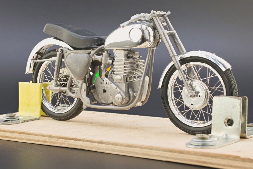

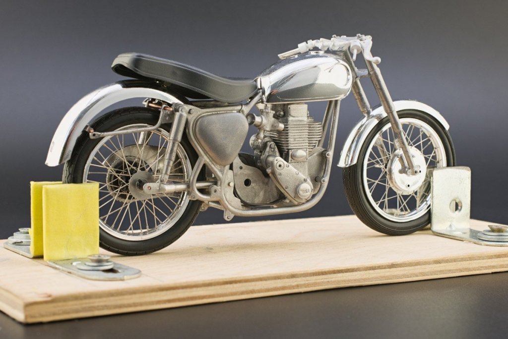

Популярный пост Николай_ 5896 Опубликовано 4 Sep 2022, 05:21:48 Автор Популярный пост Жалоба Поделиться Опубликовано 4 Sep 2022, 05:21:48 (изменено) Всем привет, жара стоит для наших широт, прямо скажем, неприличная, маракуйя уже переспела, а папайя и вовсе пятый урожай дала. Это все хорошо, но в такую жару на балкон можно наведаться либо рано утром, либо ближе к вечеру, иначе там ад и израиль. Вот и получается короткими перебежками немножко того, немножко этого. Допилил переднюю вилку, там хитрый многорычажный подвес у фары, начал грунтовать всякое. Подогнал подставку, не лезла, псина, загрунтовал/зашкурил/загрунтовал/зашкурил трубу, там шов никак не желает исчезать, а сильно усердствовать опасно, клеевое соединение не сварка, понимать надо. Думаю теперь можно начать полную разборку, выправлять косяки, шкурить/грунтовать/копать/хоронить. Изменено 4 Sep 2022, 05:23:51 пользователем Николай_ 9 Ссылка на сообщение Поделиться на другие сайты

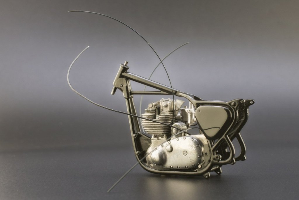

Популярный пост Николай_ 5896 Опубликовано 11 Sep 2022, 04:14:12 Автор Популярный пост Жалоба Поделиться Опубликовано 11 Sep 2022, 04:14:12 Доброе утро, страна! Предпринял несколько попыток создать заготовки для печального образа уставшего мотоцикла, но не получилось ничего интересного. Не идут ему ни сколы, ни точки ржавчины на раме, не бывает такого, выглядит инородно. Как правило, за такими мотоциклами очень хорошо следят, и носятся они не по пересеченной местности, изобилующей камнями и острыми ветками, а вовсе даже по тихим улочкам старого Лондона. Ими даже грунт не копают... И не возделывают целину... Стоят они себе в теплом гараже, жуют вкусное сено... И лишь изредка выезжают на какое-нибудь торжественное мероприятие... Трактор, есличо из бумаги полностью весь, не считая проволочек и стекляшек. Есть, конечно, ушатанные экземпляры, облезшие и ржавые с рваными сидушками и спущенными колесами: Но это представитель совсем другого жанра, типа диорамы, которым я не владею. Так что, грунт/краска/лак творят чудеса. Но двигатель оставлю некрашенным в назидание, так сказать. 9 Ссылка на сообщение Поделиться на другие сайты

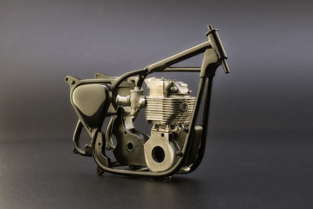

Популярный пост Николай_ 5896 Опубликовано 11 Sep 2022, 14:53:44 Автор Популярный пост Жалоба Поделиться Опубликовано 11 Sep 2022, 14:53:44 5 часов назад, vof4eg сказал: мастер бумагу марать Дада, раньше были времена, а теперь мгновения, раньше х.. вставал с утра, а теперь давление ))) По состоянию на воскресный вечер вот так, чисто Ежи, мать его: Лысеющий Ежи, я бы сказал. Капризничает, скот, между прочим, не желает на одном дыхании быть собранным... На сегодня вроде хватит. 13 Ссылка на сообщение Поделиться на другие сайты
PETERSON 10184 Опубликовано 12 Sep 2022, 19:53:46 Жалоба Поделиться Опубликовано 12 Sep 2022, 19:53:46 Однако, оставленные на своих местах производственные раковины смотрятся совершенно неестественно. Примерно как лицо Ющенко после покушения. Ссылка на сообщение Поделиться на другие сайты

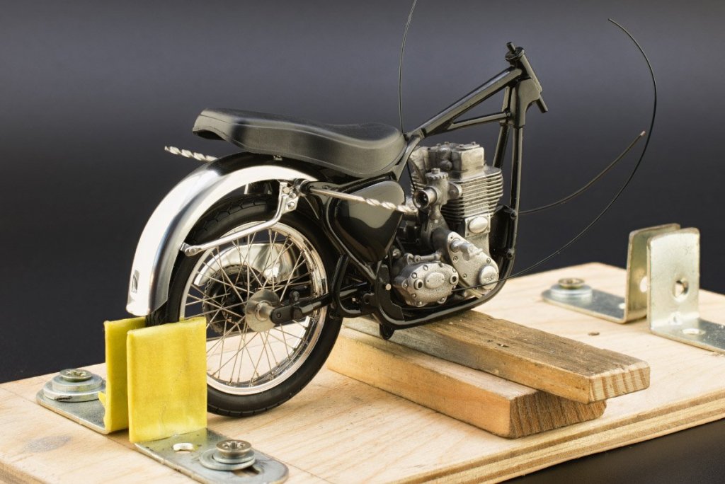

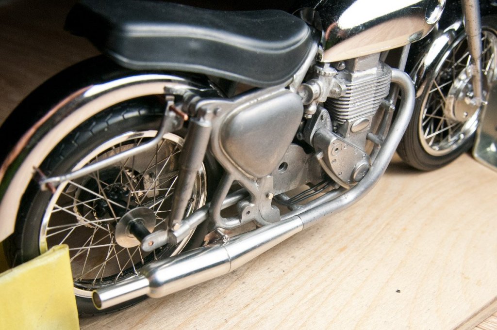

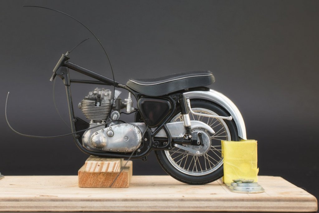

Популярный пост Николай_ 5896 Опубликовано 13 Sep 2022, 05:22:22 Автор Популярный пост Жалоба Поделиться Опубликовано 13 Sep 2022, 05:22:22 Инда взопрели озимые. Рассупонилось солнышко, расталдыкнуло свои лучи по белу светушку. Понюхал моделист свою банку Gunze и аж заколдобился. Хорошее сегодня утречко, с туманом и солнышком. Нам позволили установить заднюю вилку с колесом, щитком и цепью. Не с первого раза, конечно, но позволили. И даже крыло милостиво благоволили примерить. Седло залихватски так задрано, оно и понятно, моцык-то почти гончий. Надо не забыть блестючий шов на седле изобразить. Ну так-то собирается, болезный, без горячего энтузиазма, но собирается. Амортизаторы установлю и жопа станет стабильной, можно будет все остальное навешивать. 6 Ссылка на сообщение Поделиться на другие сайты

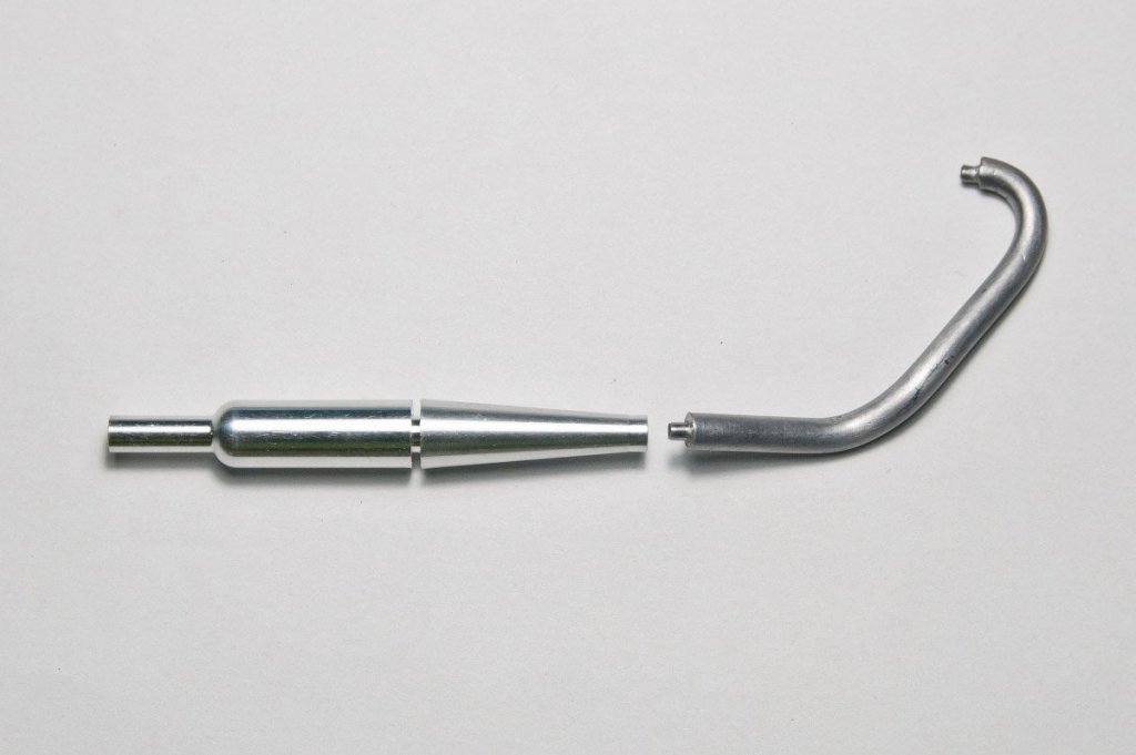

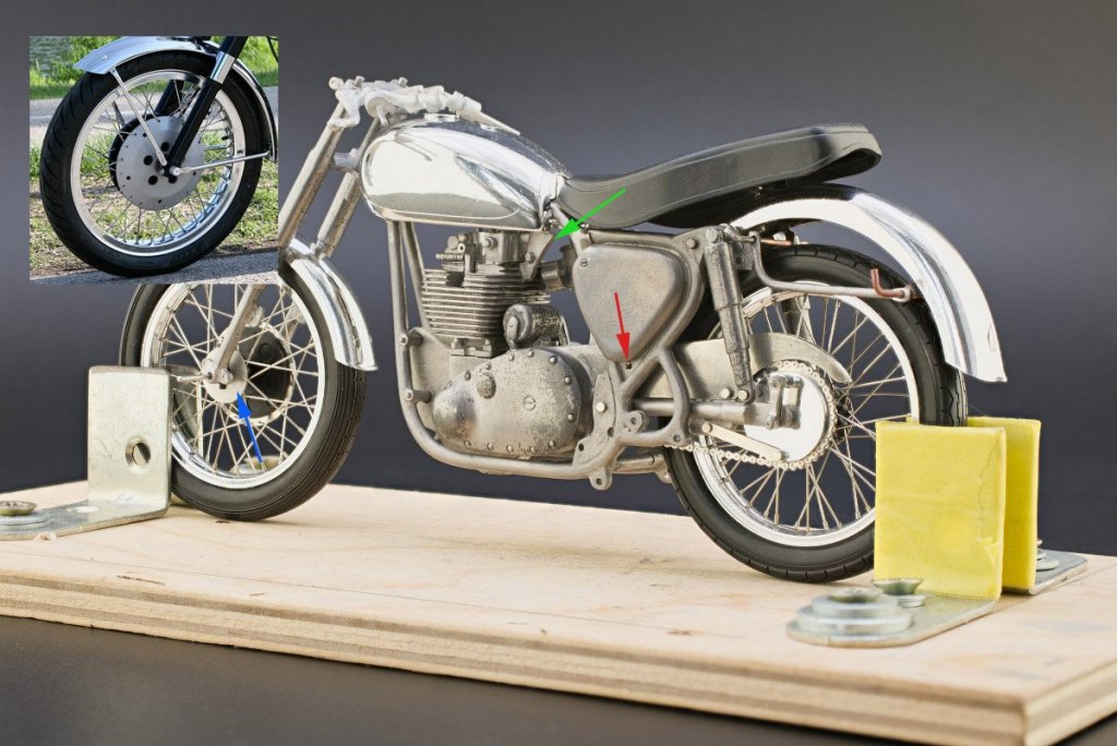

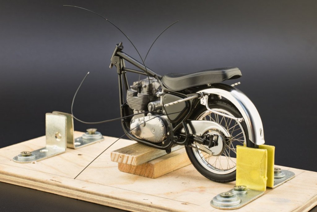

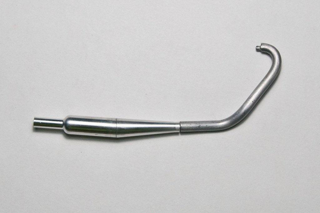

Популярный пост Николай_ 5896 Опубликовано 13 Sep 2022, 09:21:57 Автор Популярный пост Жалоба Поделиться Опубликовано 13 Sep 2022, 09:21:57 (изменено) Внезапно в обед свезло непадецки. Шел мимо, делая вид полной незаинтересованности, и ка-а-ак напрыгну и оба-два амортизатора, тынч, и вонзил! Задние, как есть оба-два! Ну и блестючий шовчик на седло, ибо без него грех один, ящетаю. Внезапность рулит. Теперь можно и выдохнуть, отдохнуть, вздохнуть и далее обвес готовить разновсяческий. Там только труба выхлопная из страшного осталась и возня с передней вилкой. Вот с мест в наш мотосарай часто приходят письма читателей, какого рода поэзией интересуетесь? Ну, что сказать, японские хайку уважаю неистово, за краткость и мощь одновременно. Вот из наиболее любимых: Мимо дома мамы жены Не могу пройти без улыбки Что показать ей? Или такое: Люди по пашне бегут сосредоточенно. Вслед Бык племенной… Интрига с самого начала, люди, заметьте, не животноводы, не механизаторы а просто люди. Вы пробовали бегать по пашне? Красота, прямо представляю. Кайф. А из нашего, конечно же, рулят частушки — простота, лаконичность, ёмкость )) Мимо тещиного дома я без шуток не хожу... Или вот: Мне без Мишиных коментов Мацацыкл не собрать. То на двоечку копийность, То изъян не смог убрать! Эх, поэзия, поэзия. Изменено 13 Sep 2022, 09:22:30 пользователем Николай_ 9 Ссылка на сообщение Поделиться на другие сайты
PETERSON 10184 Опубликовано 13 Sep 2022, 09:46:38 Жалоба Поделиться Опубликовано 13 Sep 2022, 09:46:38 17 минут назад, Николай_ сказал: Мне без Мишиных коментов Мацацыкл не собрать. То на двоечку копийность, То изъян не смог убрать! Собрать-собрать. Кстати, по поводу данного изъяна. Могу поделиться своим опытом локального устранения подобных дефектов. Если есть риск замыливания рельефа на соседних с дефектом местах, я просто грунтую дефект с помощью кисточки с последующим его вышкуриванием. Часто пользуюсь данным методом даже для выравнивания небольших утяжин перед основным грунтованием. Например, вот тут можно увидеть, что я подобным способом загрунтовал шов на кузове вокруг заднего воздухозаборника над двигателем. Впоследствии я его вышкурил, и на кузов не нужно было наносить лишние слои грунта. Это намного удобнее, чем выводить такие мелочи шпаклёвкой. https://scalecustoms.ru/topic/20612-чемпионат-sc-этап-2-mclaren-mp4-12c-gt3-pacific-racing/?do=findComment&comment=755283 2 Ссылка на сообщение Поделиться на другие сайты
